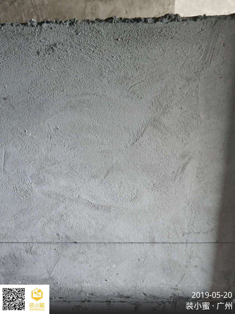

施工进度正常,正在进度开槽施工。

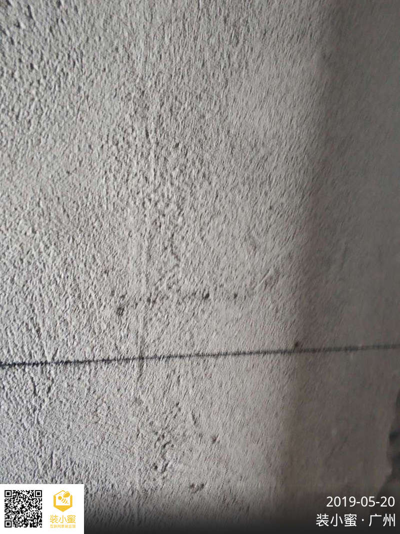

1,线槽开设符合要求。

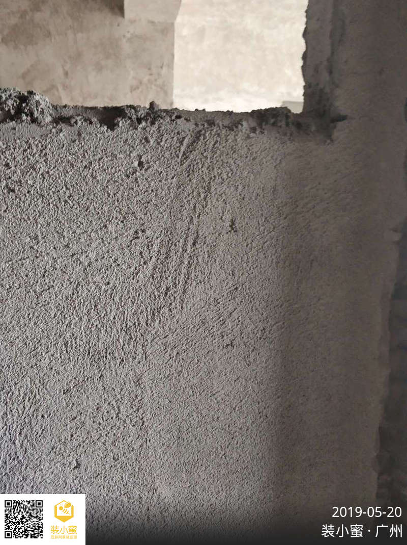

2,新砌墙体批荡符合要求。

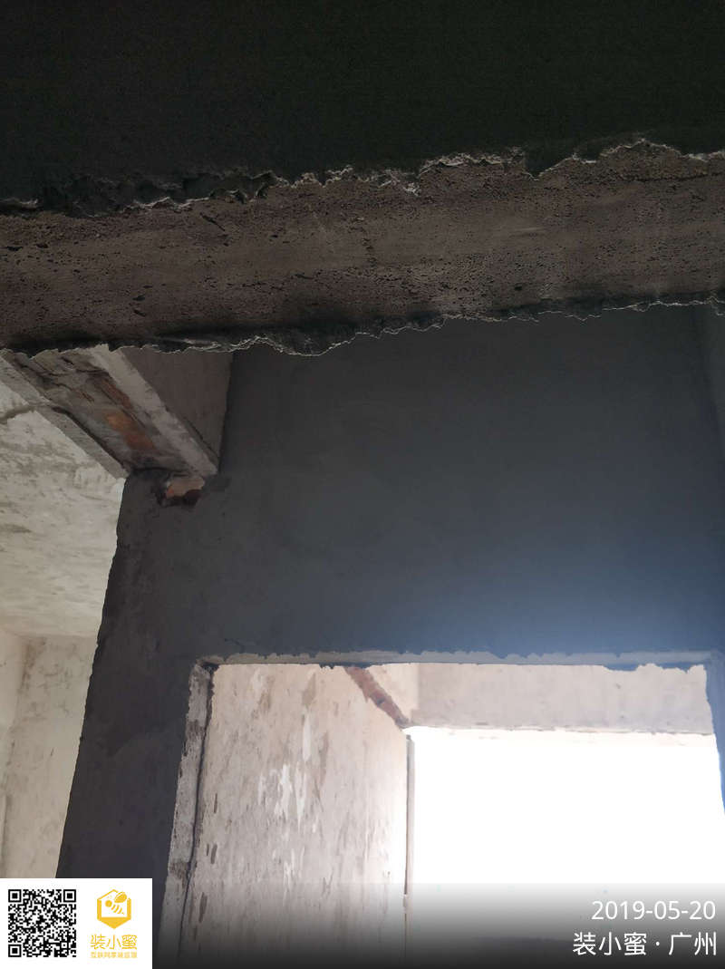

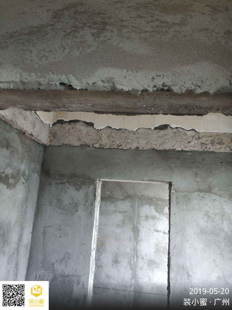

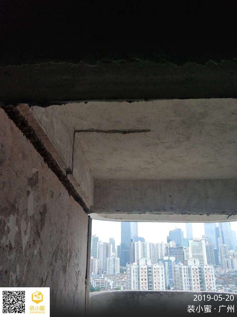

3,门头梁己设预制梁符合要求。

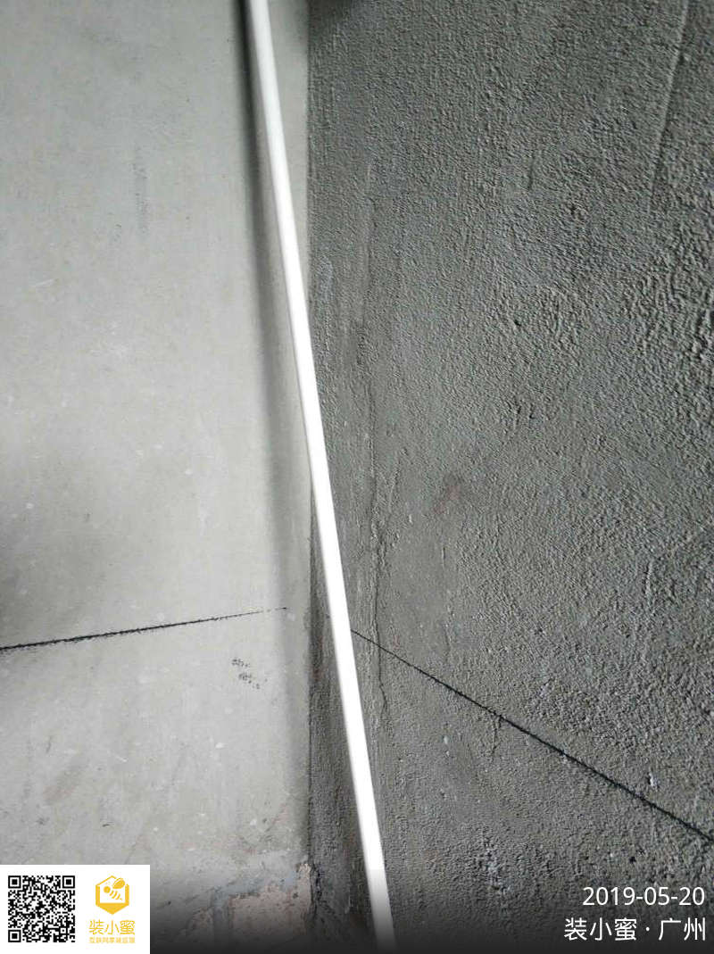

1、 线管线盒安装:
(1) 配电箱、线盒与线管间用锁扣连接。
(2) 强弱电平行间距150mm以上,交叉时做300mm以上的屏蔽措施,屏蔽线可以放宽要求。
(3) 厨房、阳台、卫生间地面不建议排设电线管,特殊情况下需向客户说明。
(4) 强弱电线管,开关插座需用阻燃材料。

6、水管进入卫生间,建议不要走地,应上墙不少于30cm,再穿孔进入卫生间。
7、卫生间排水管建议接斜三通,留坡度便于排水。
8、水管、线管走地走墙建议固定牢固,其转角两端50-150mm间应固定,地面平直走管不大于80cm固定一处。

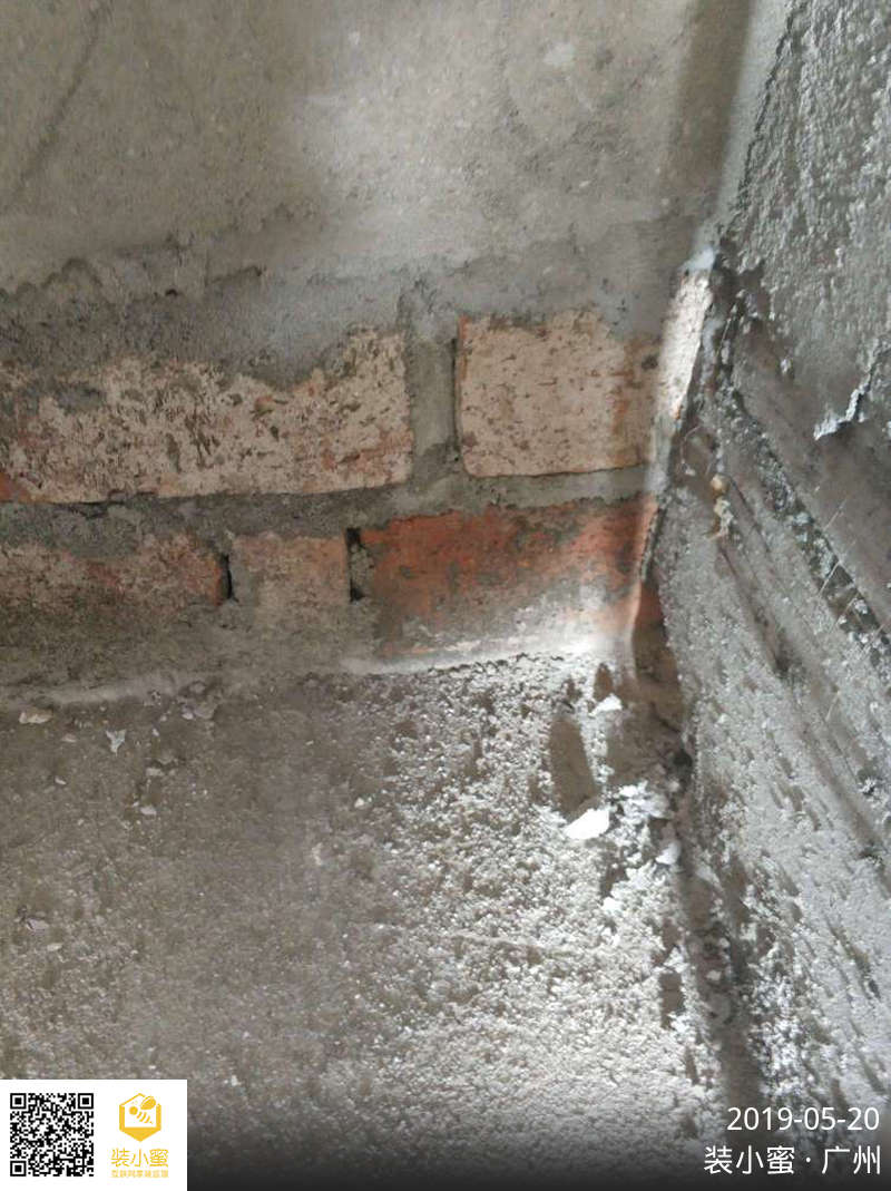

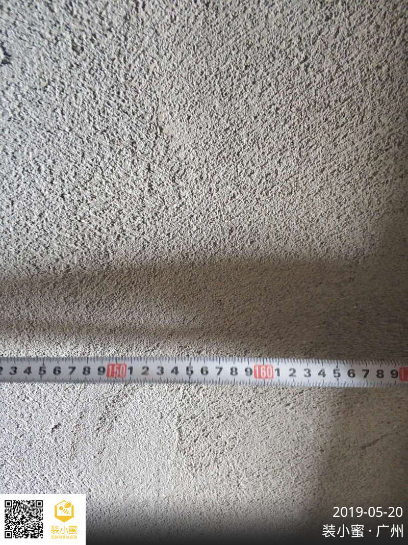

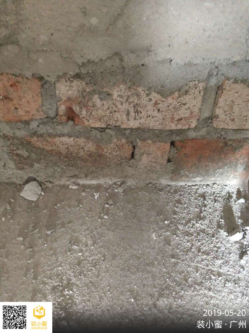

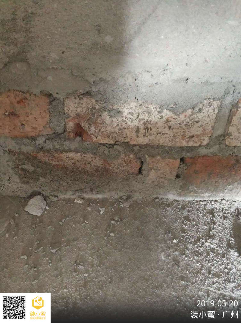

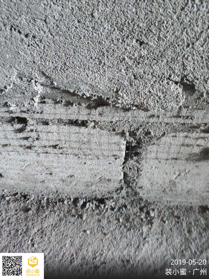

新砌墙体位置及尺寸正确
砌块表面平整,灰缝饱满

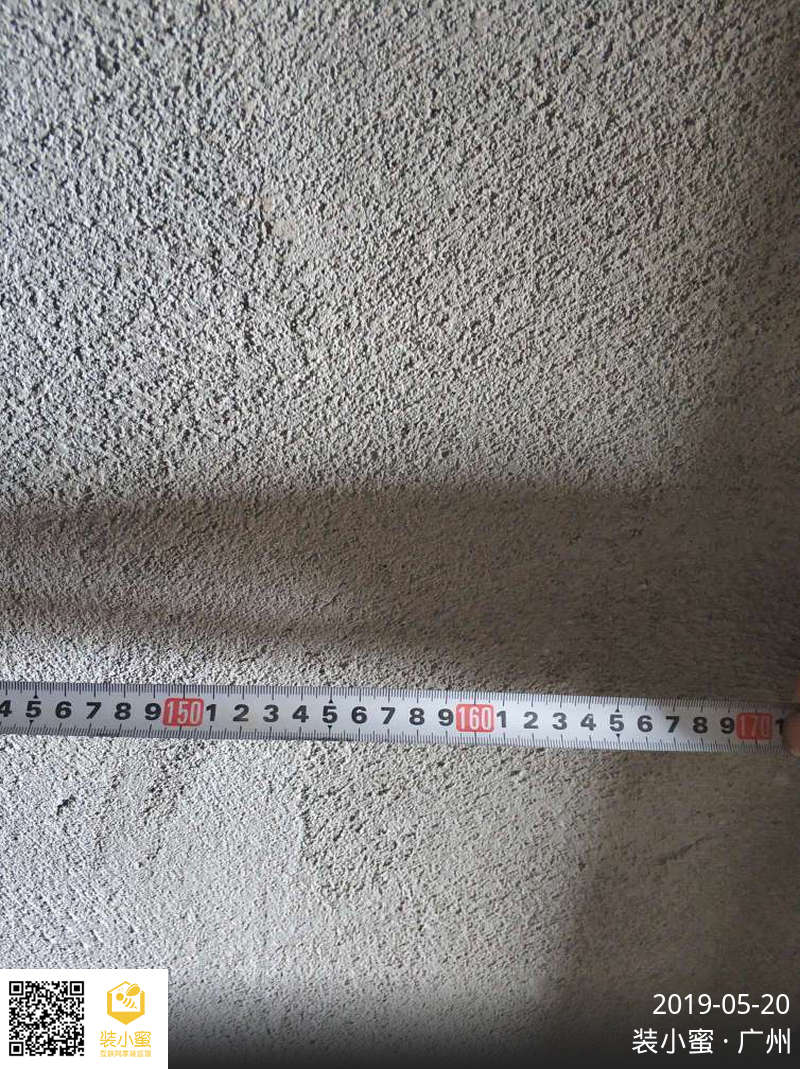

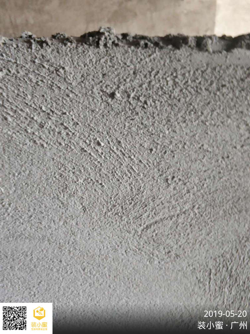

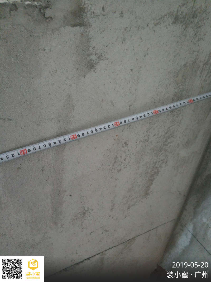

抹灰层表面平整垂直,阴阳角方正
抹灰层表面牢固无明显开裂现象
门窗洞口的过梁已设置

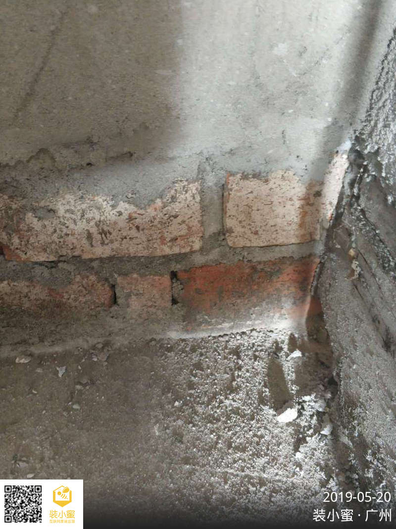

湿区新砌墙底部已施工砼防水带

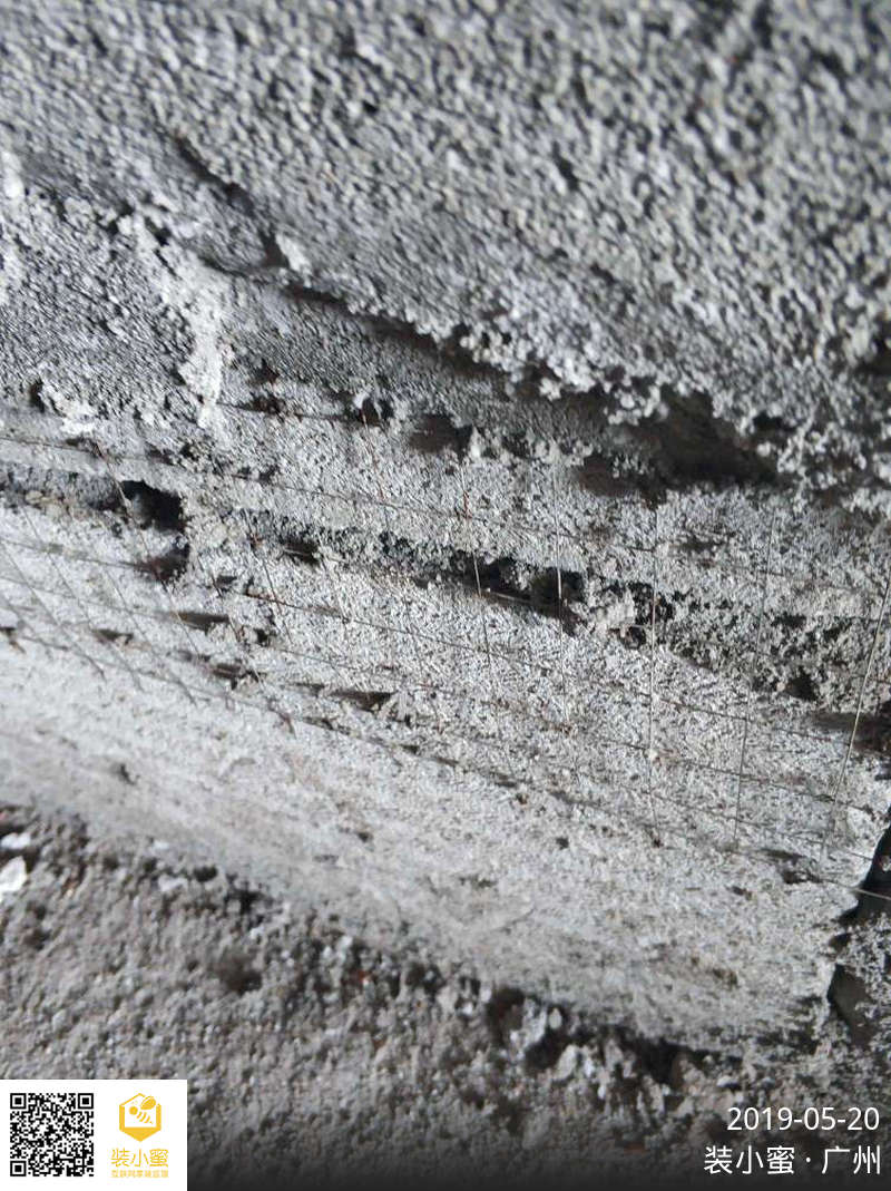

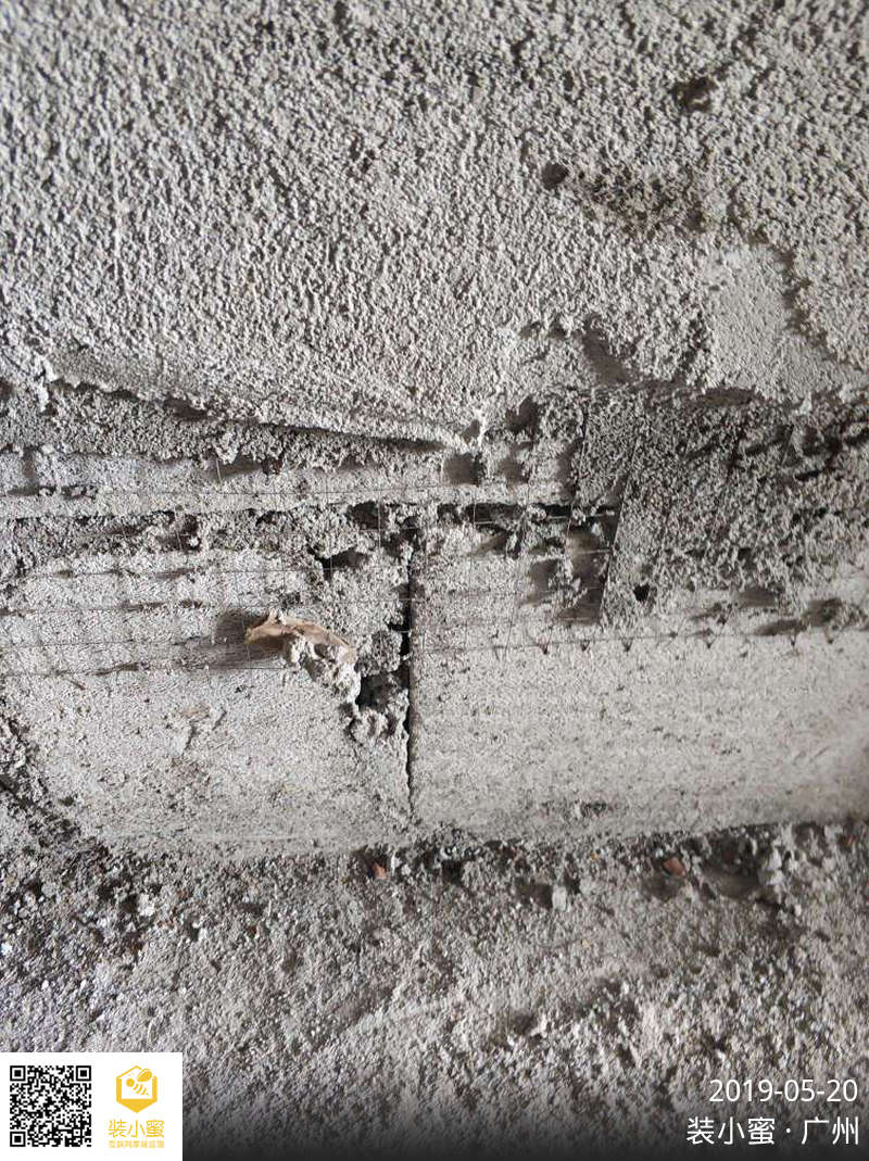

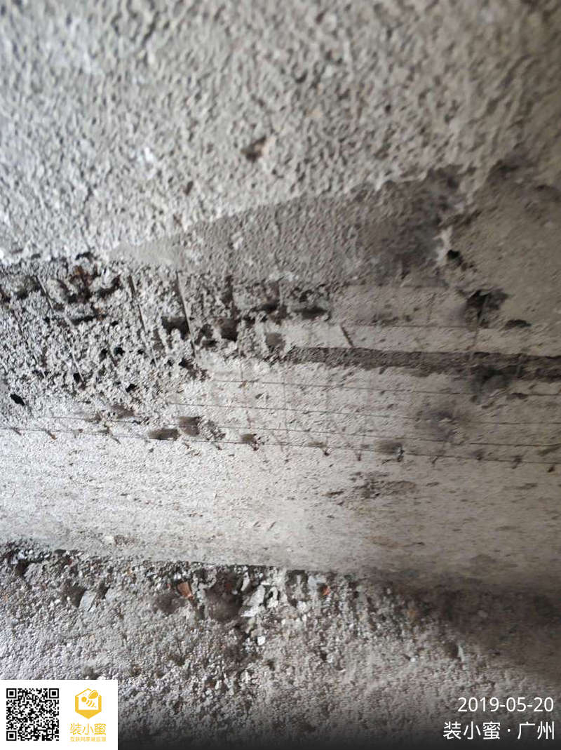

新老墙结合处已加设钢丝网防裂
轻质砖墙体底部已施工砼(红砖)基础
