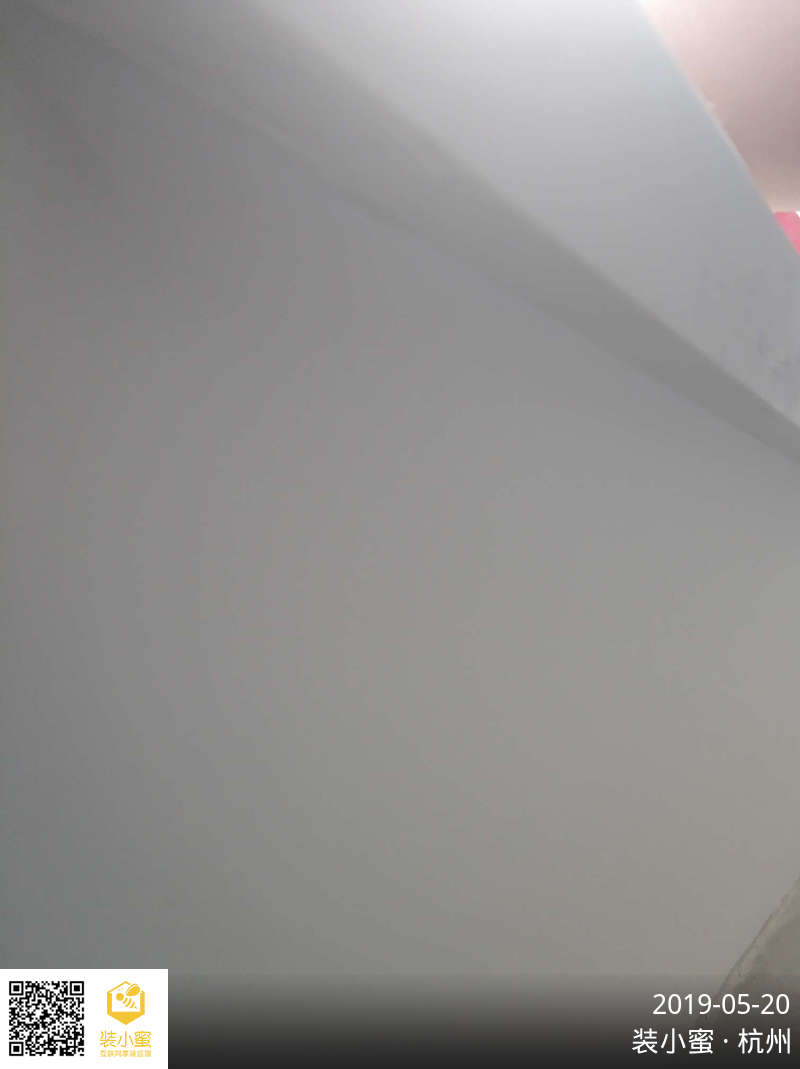

顶面乳胶漆已完成,进度正常。

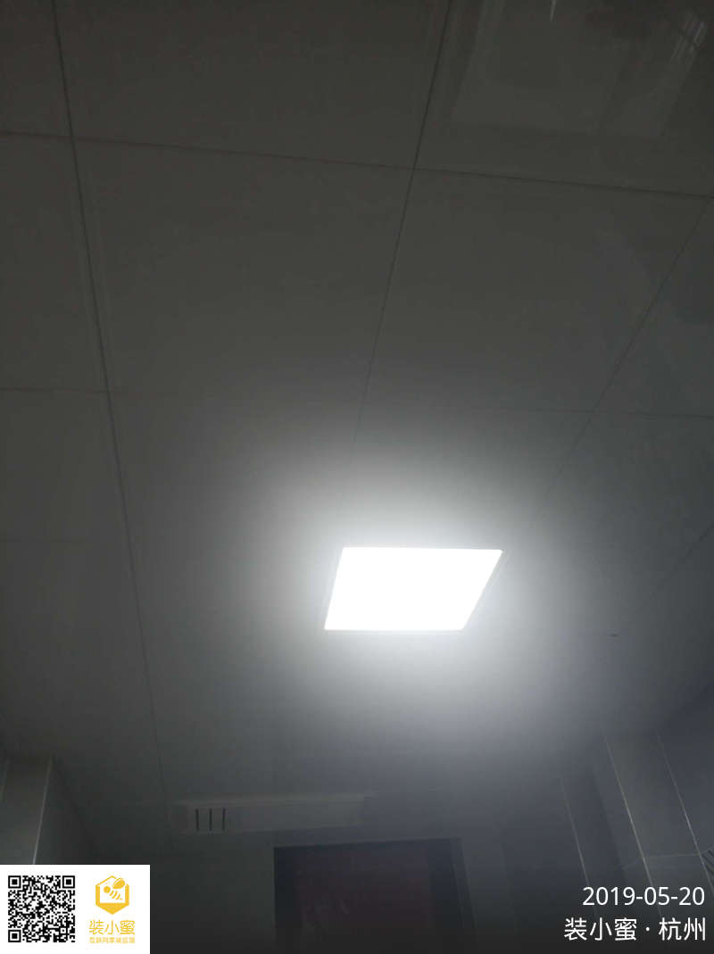

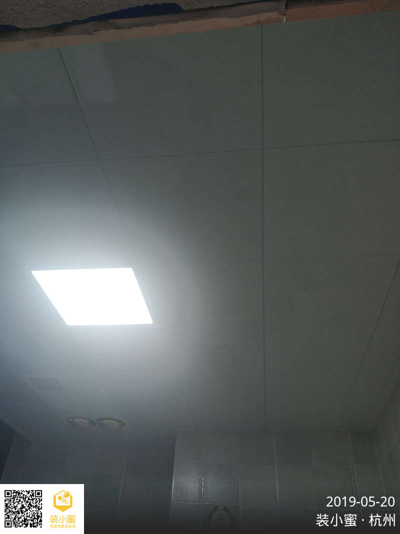

1.厨房凉霸位置未安装在厨房煤气灶位置,建议调整。
2.客卫风暖机建议安装在干区或淋浴房移门位置。

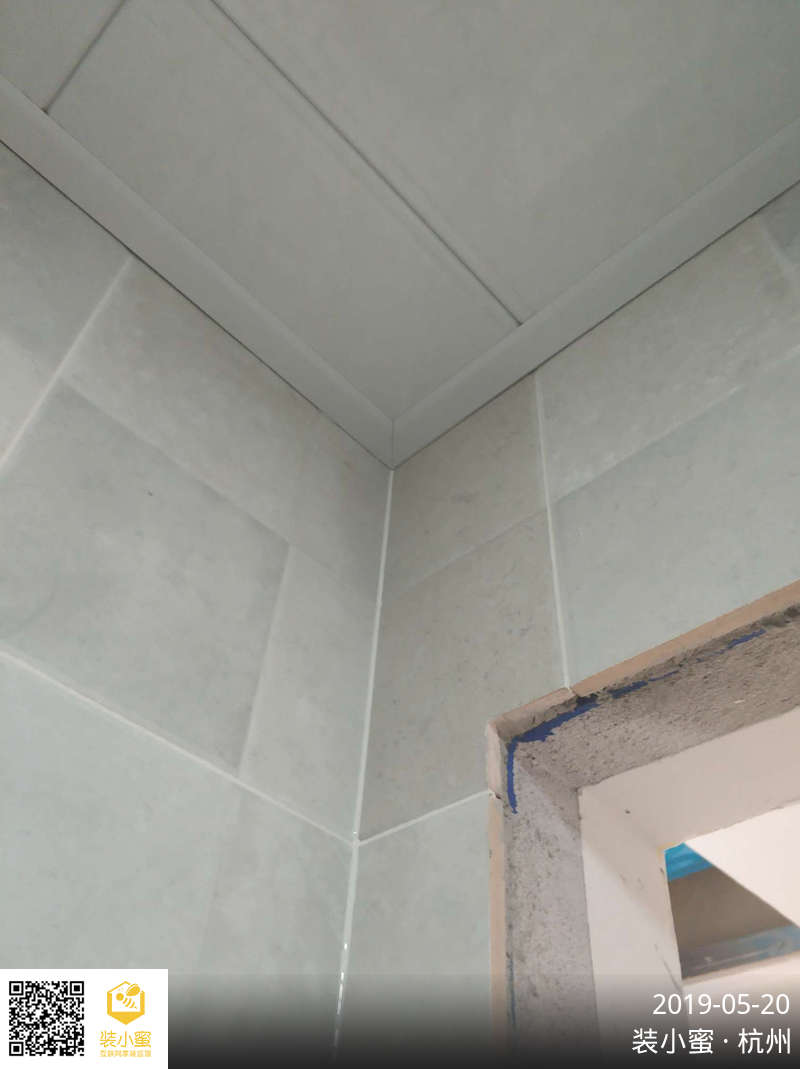

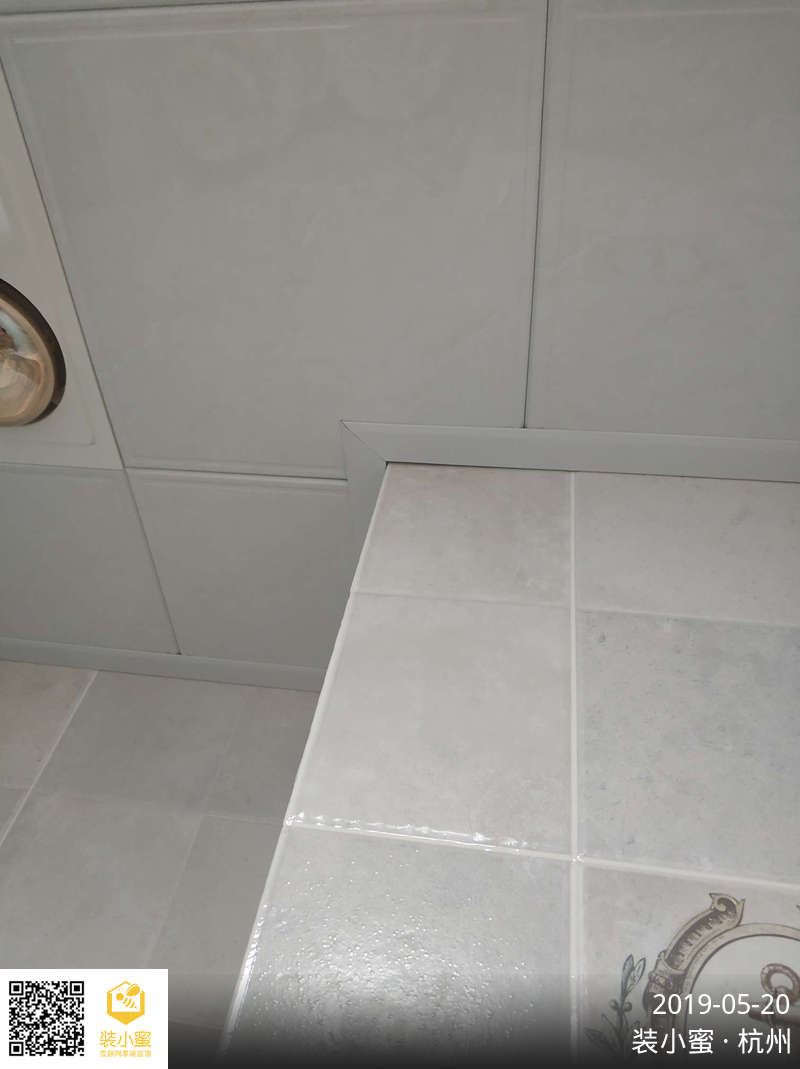

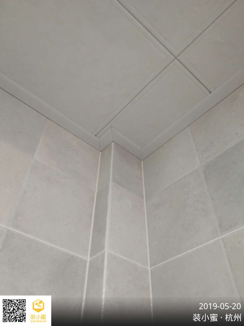

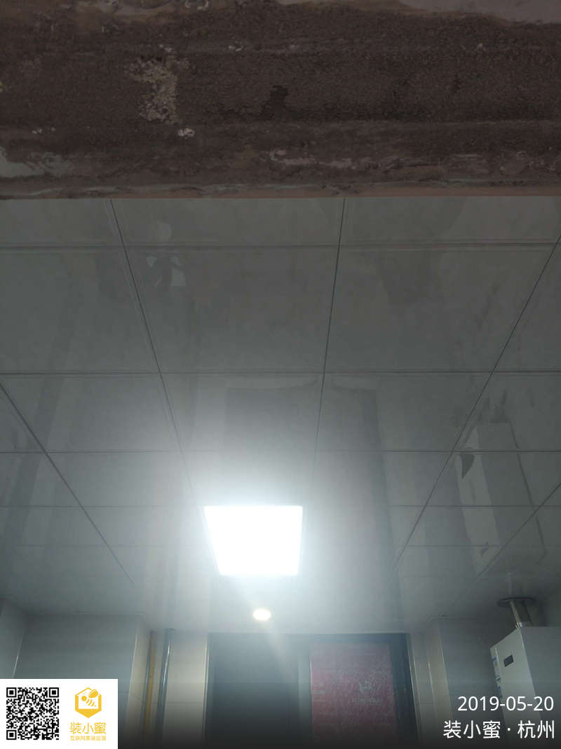

厨卫集成吊顶边条与瓷砖缝隙建议使用美容胶收边处理。

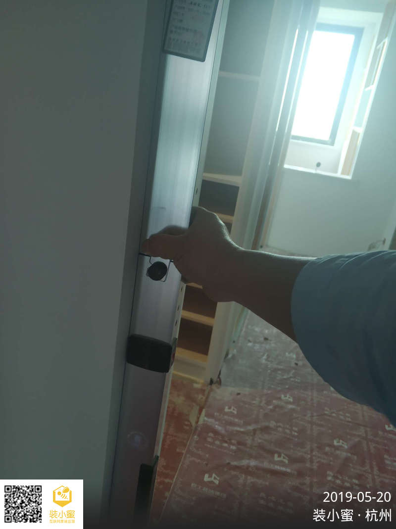

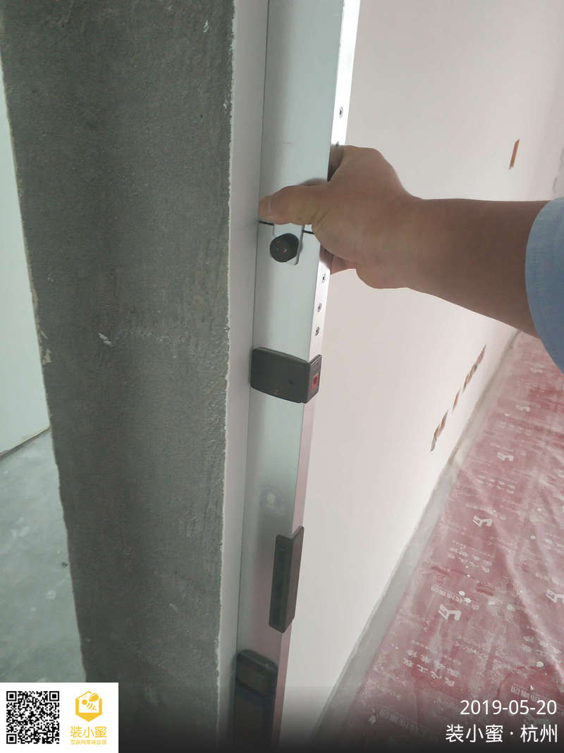

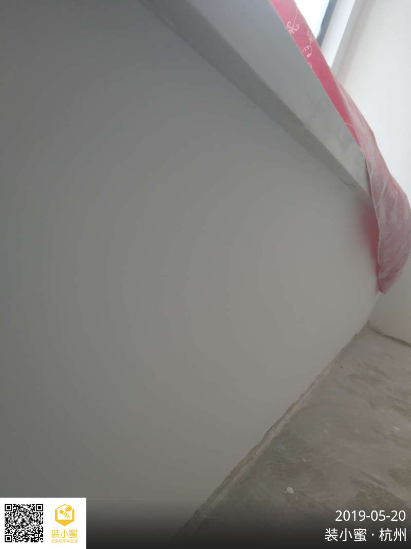

腻子打磨后整体平滑度符合要求

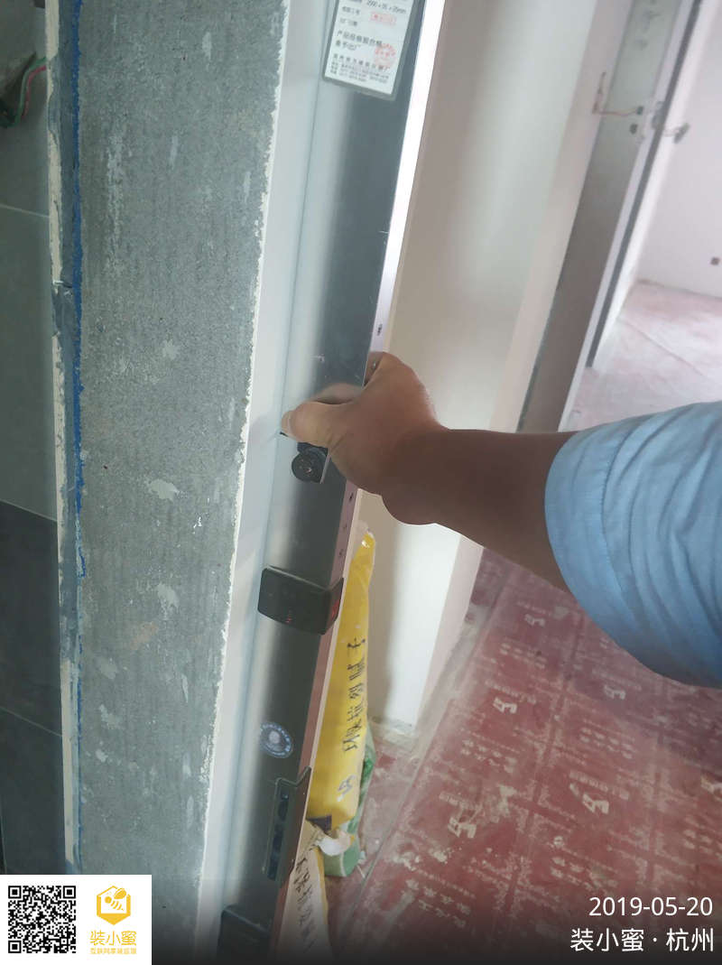

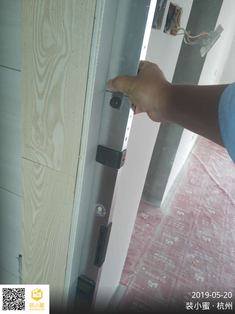

阴阳角打磨平直度符合要求
产品处批嵌平直度符合要求
窗台大理石下口已填实

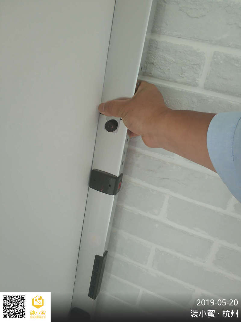

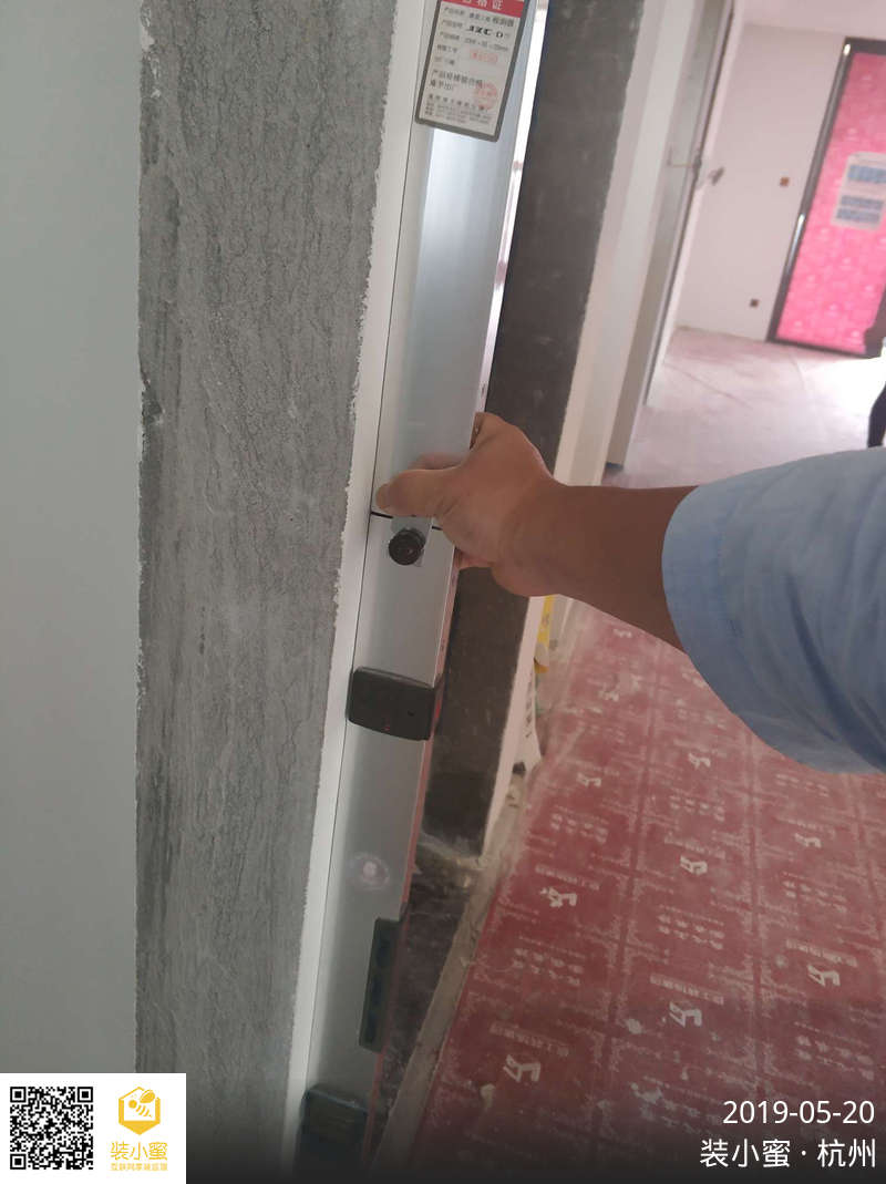

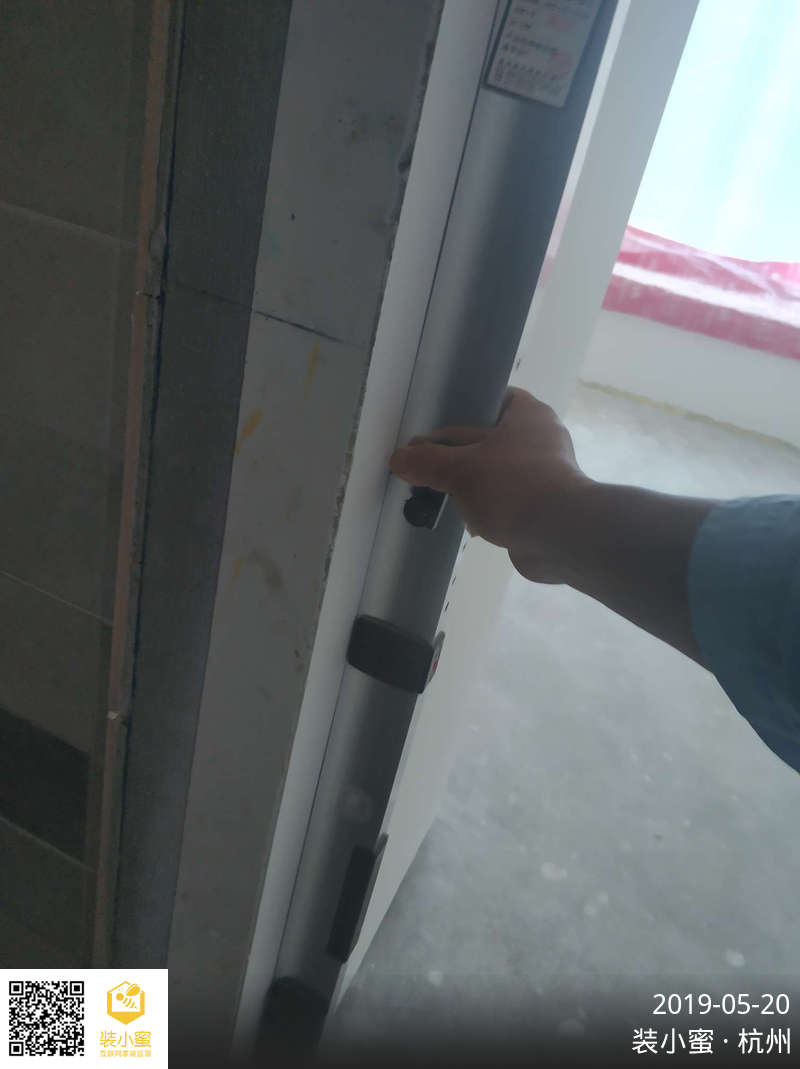

安装牢固
面板平整,表面无明显缺陷
花色与方向一致,无明显色差
边角条安装平直,拼接缝平整
