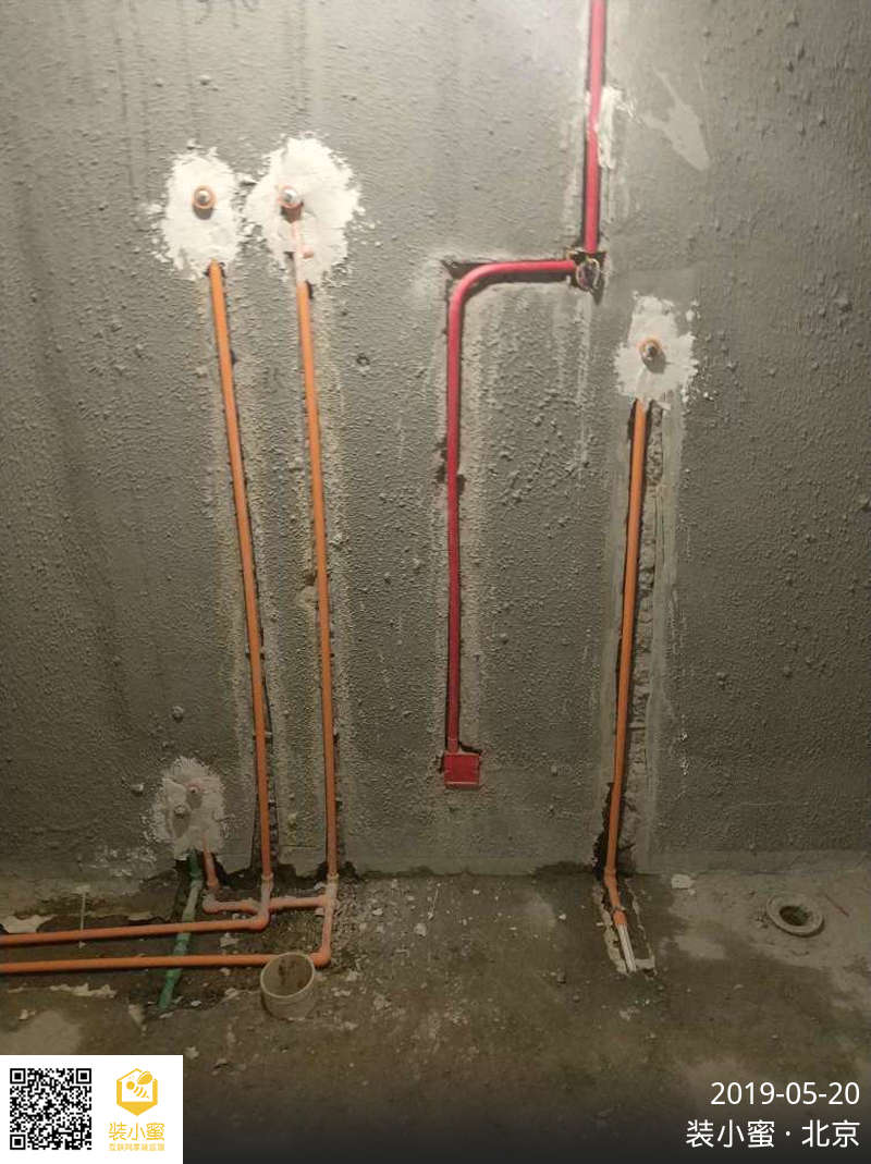

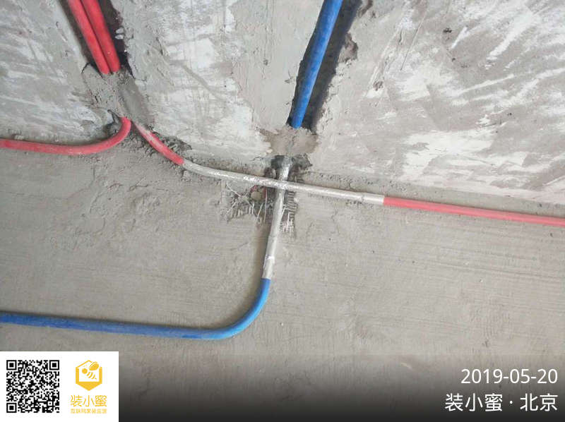

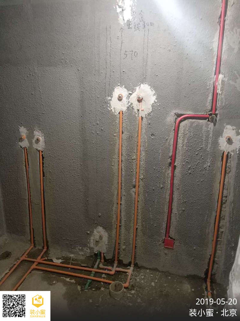

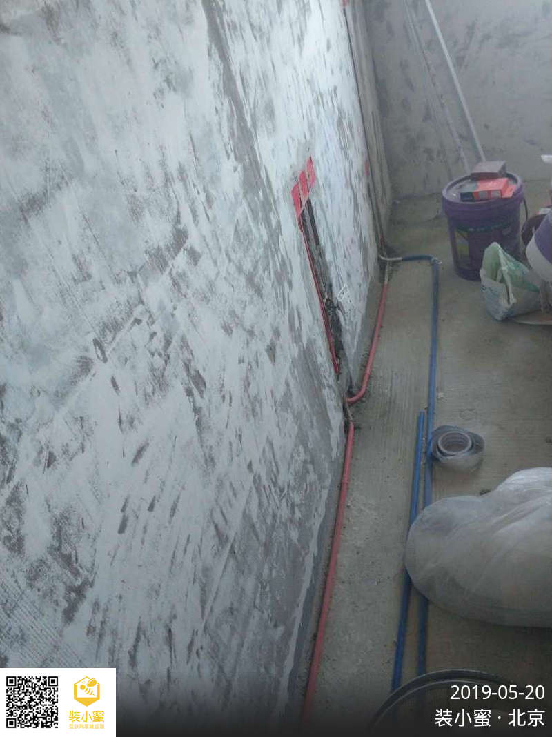

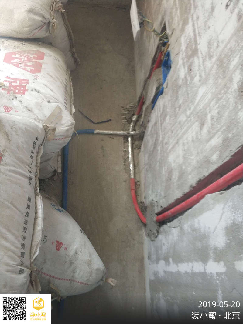

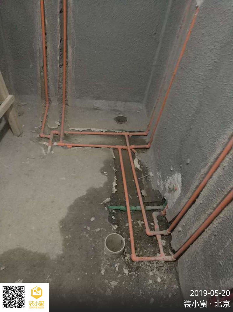

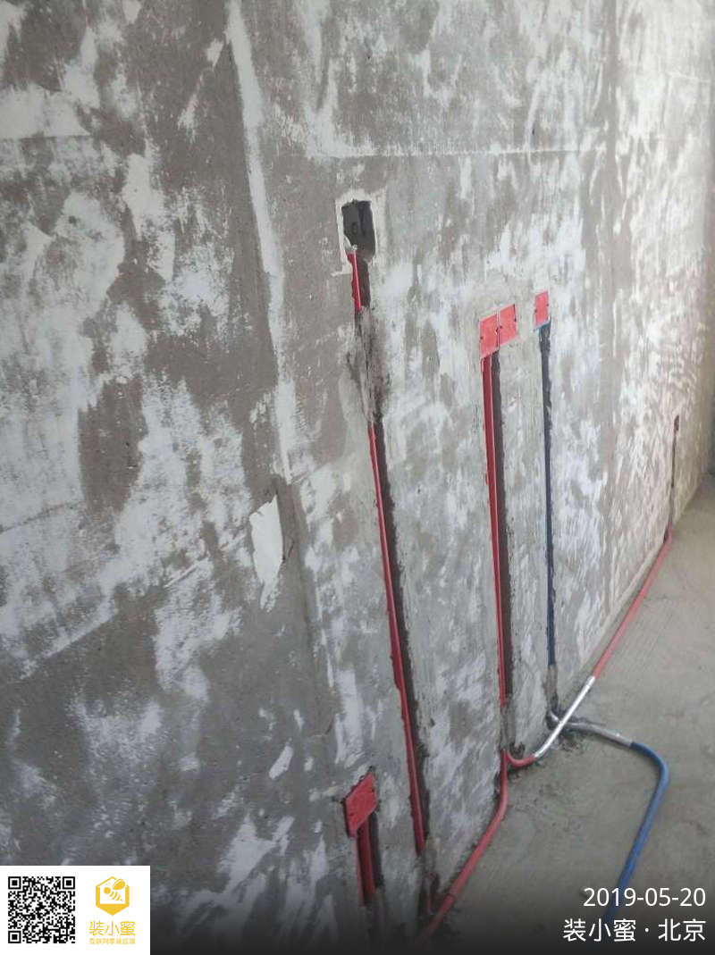

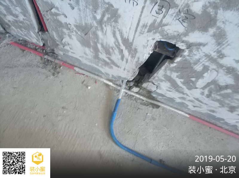

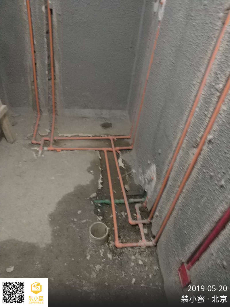

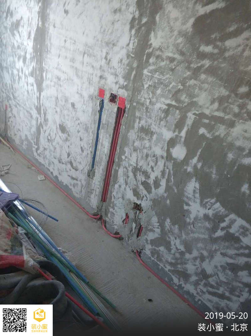

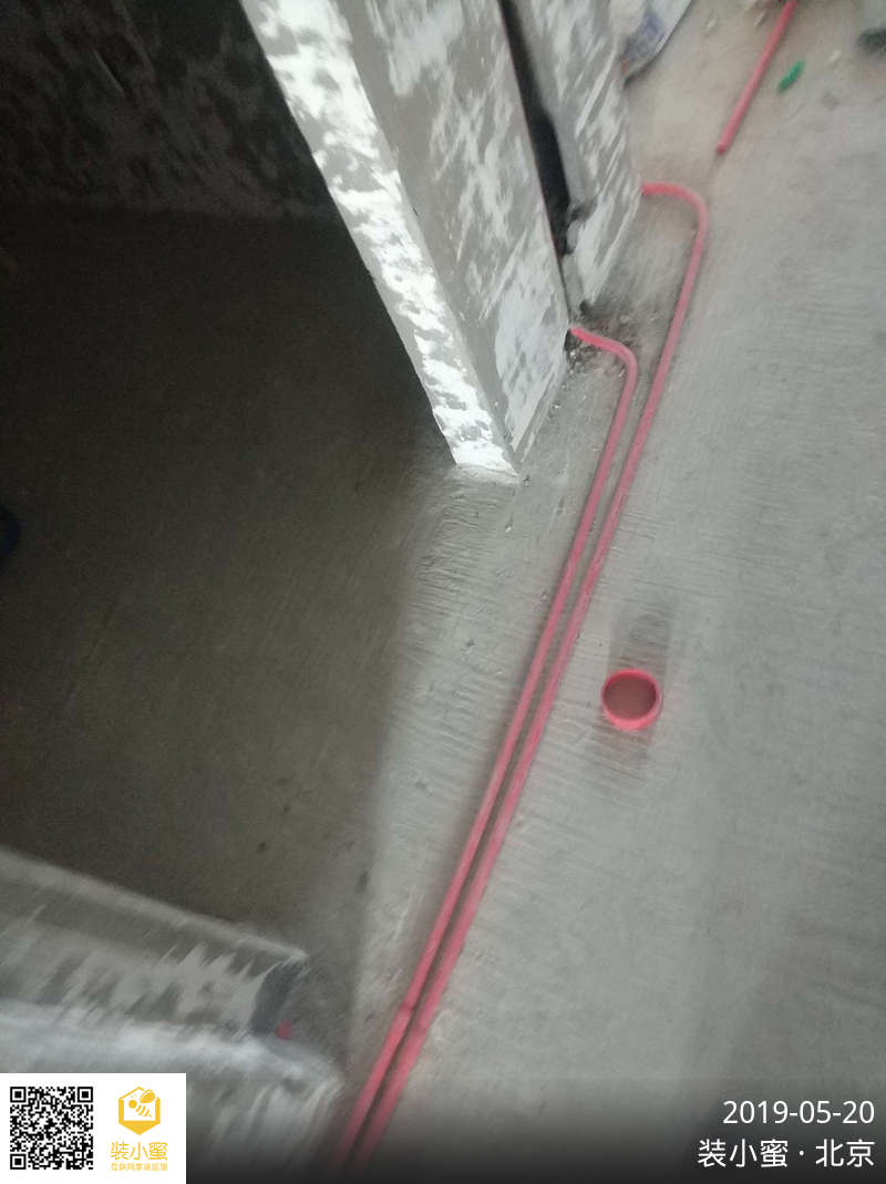

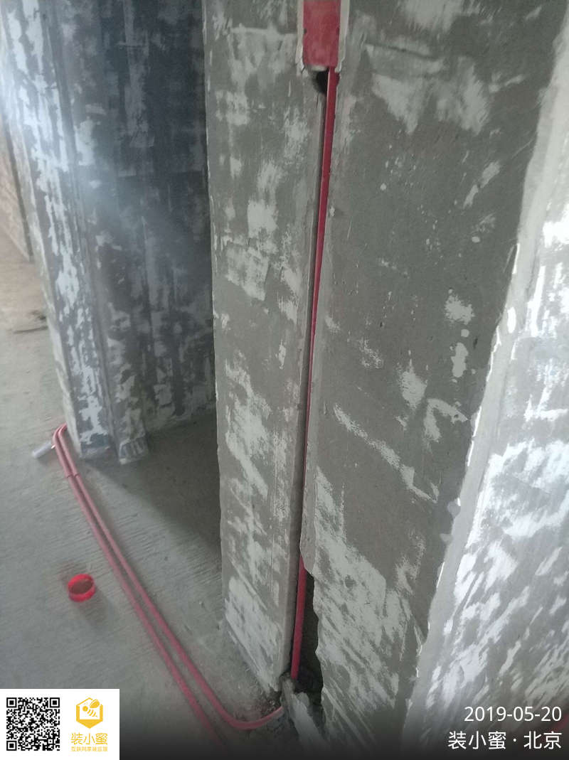

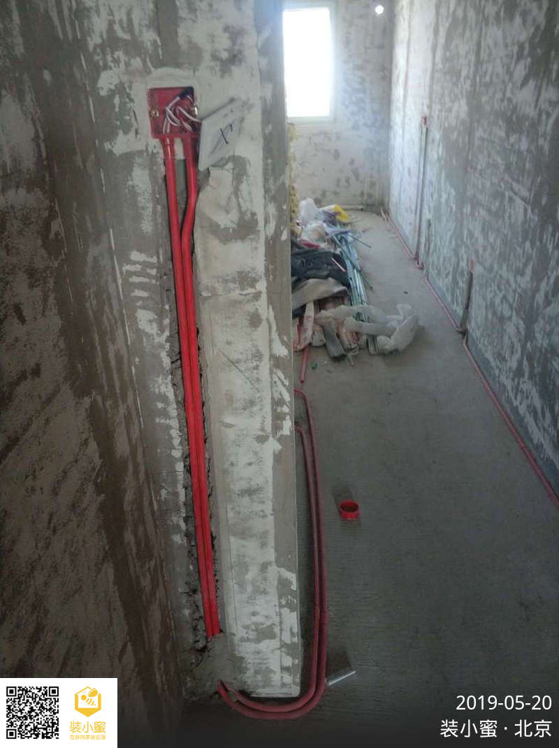

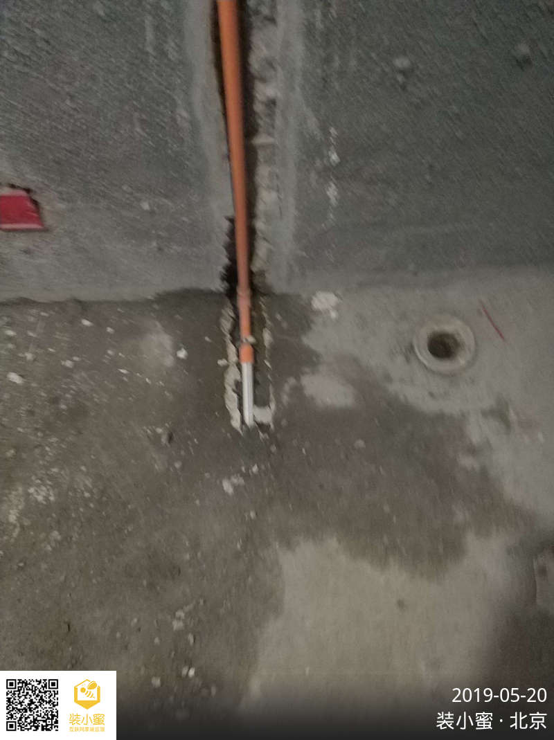

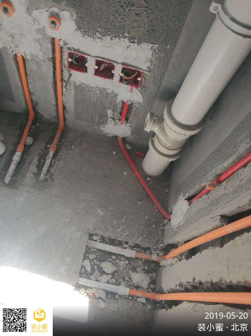

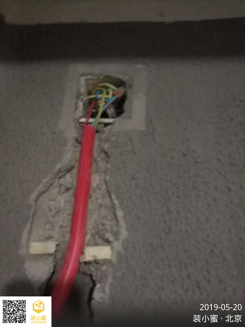

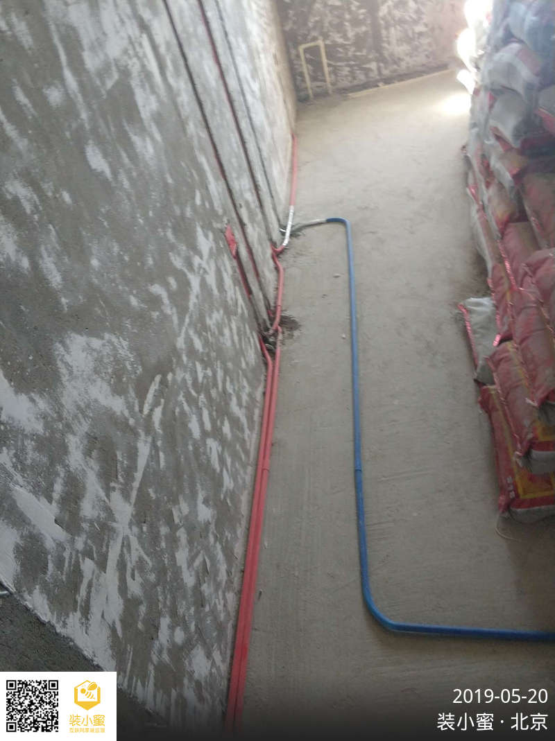

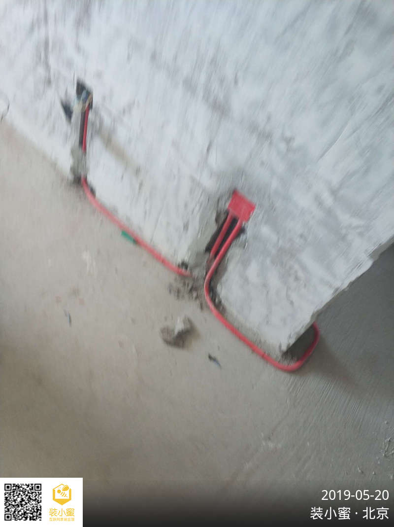

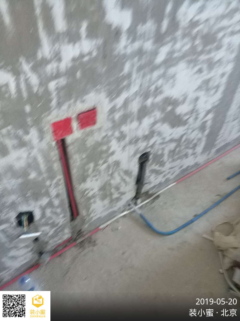

1厨房地面有一处电路管线,走地面不符合规范需要整改,规范是厨房,卫生间走墙面和走顶面不走地面。

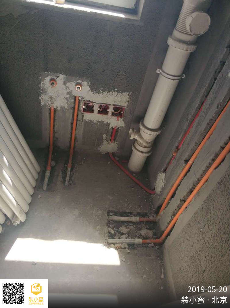

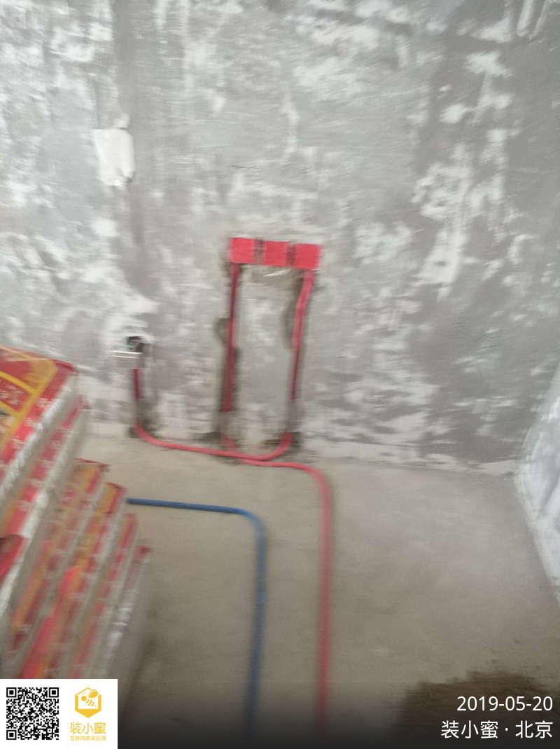

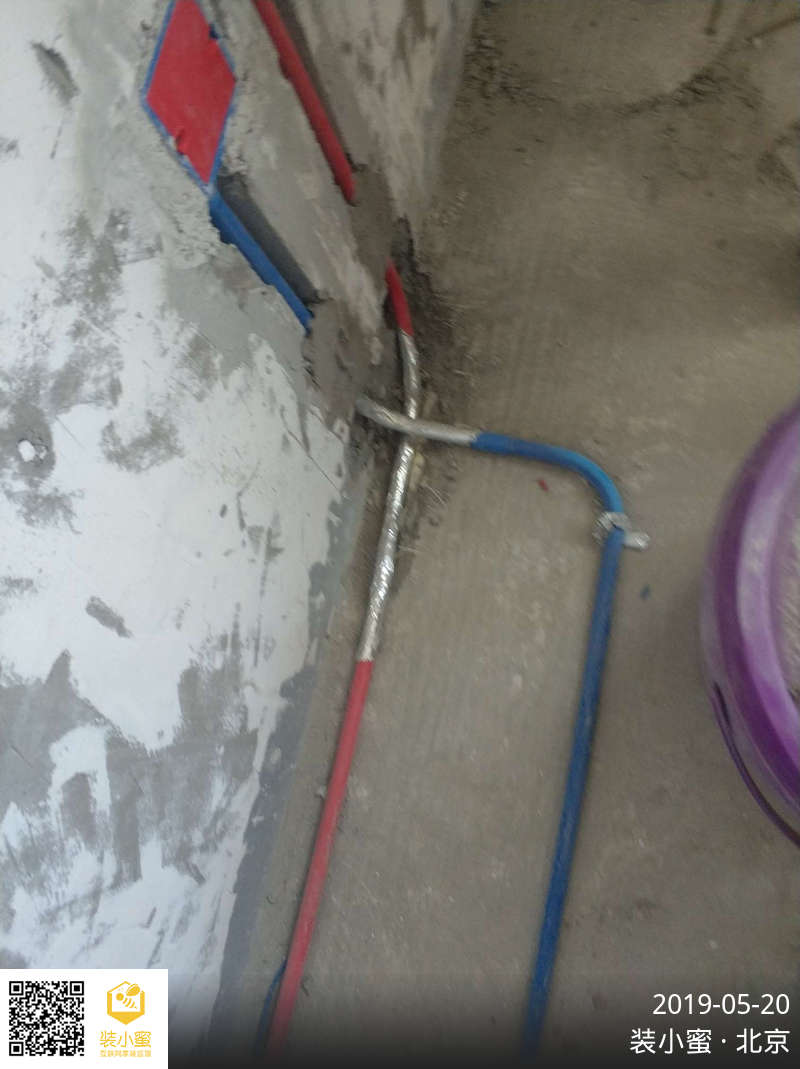

2厨房窗台底下有一处水管改造比电源插座高,不符合规范,需要整改,规范是电上水下。

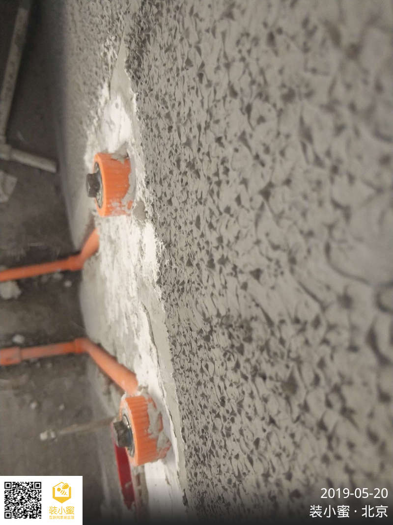

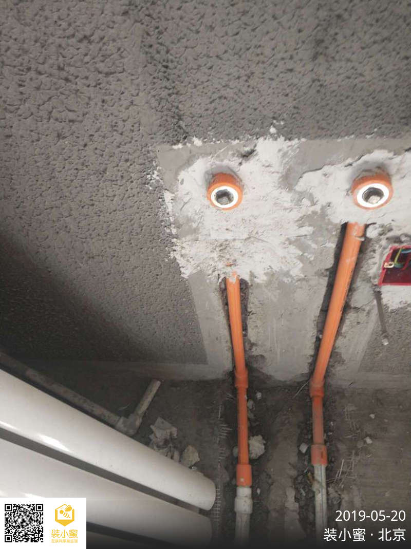

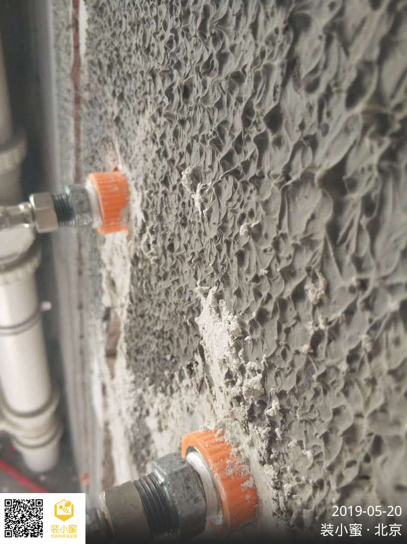

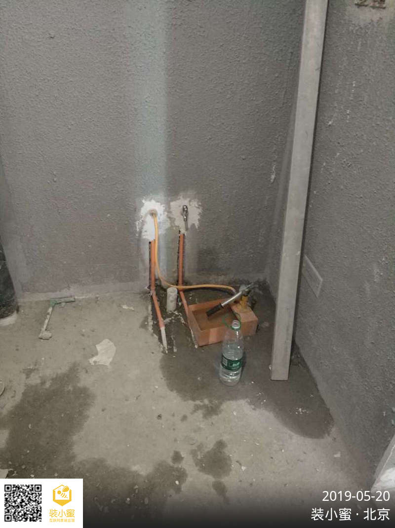

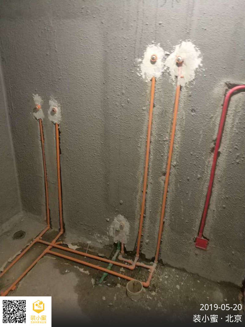

3厨房,卫生间泠热水口出墙不均匀,需要调整。

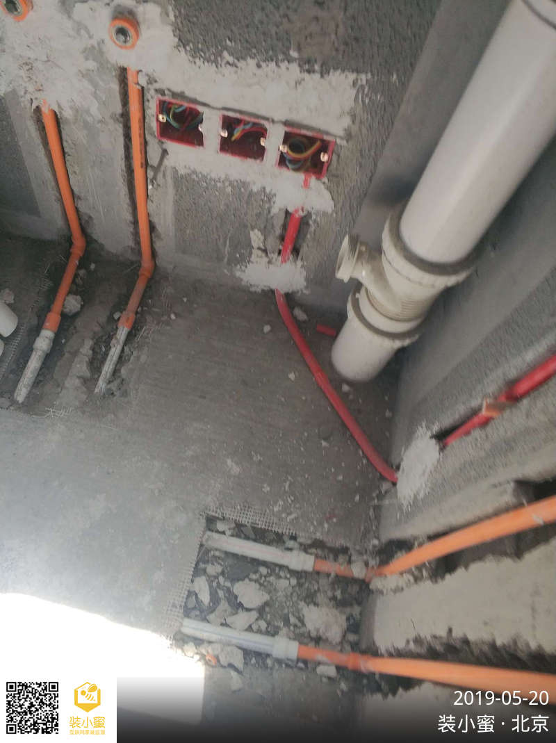

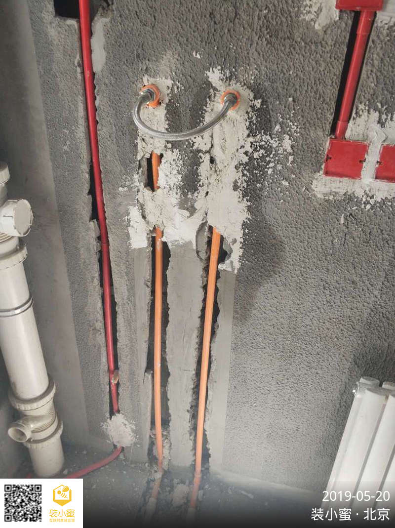

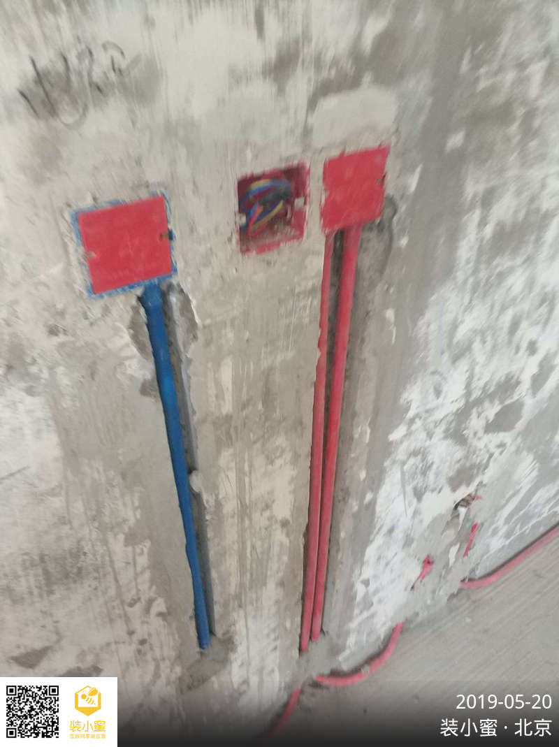

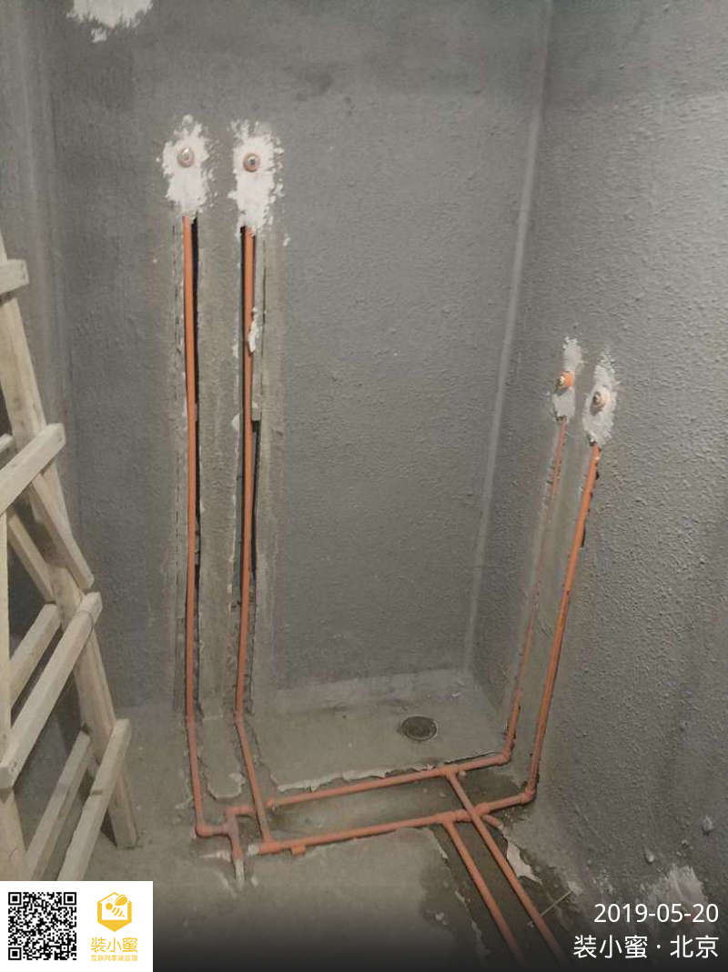

4卫生间淋浴,冷热水龙头间距偏大,需要整改避免后期无法装混水龙头。

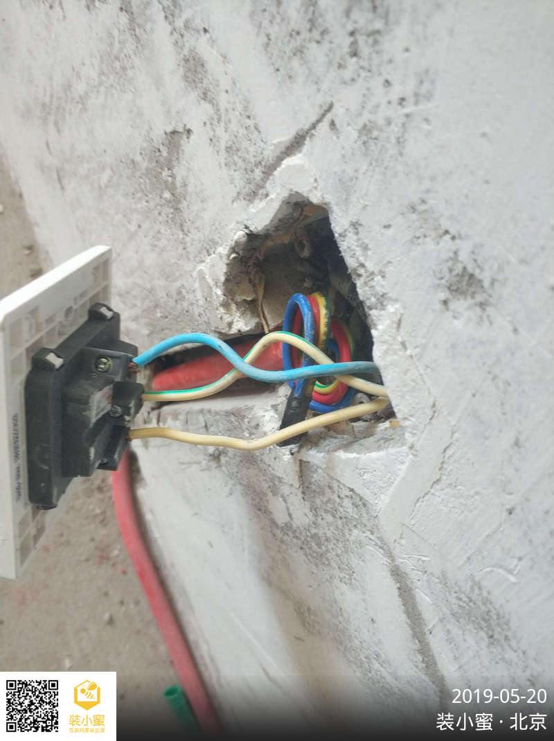

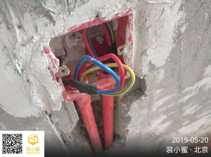

5东边卧室有两处原有线盒松动,需要固定。

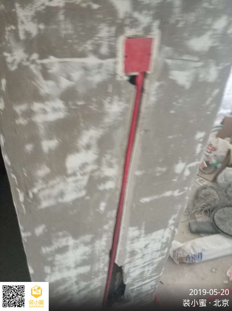

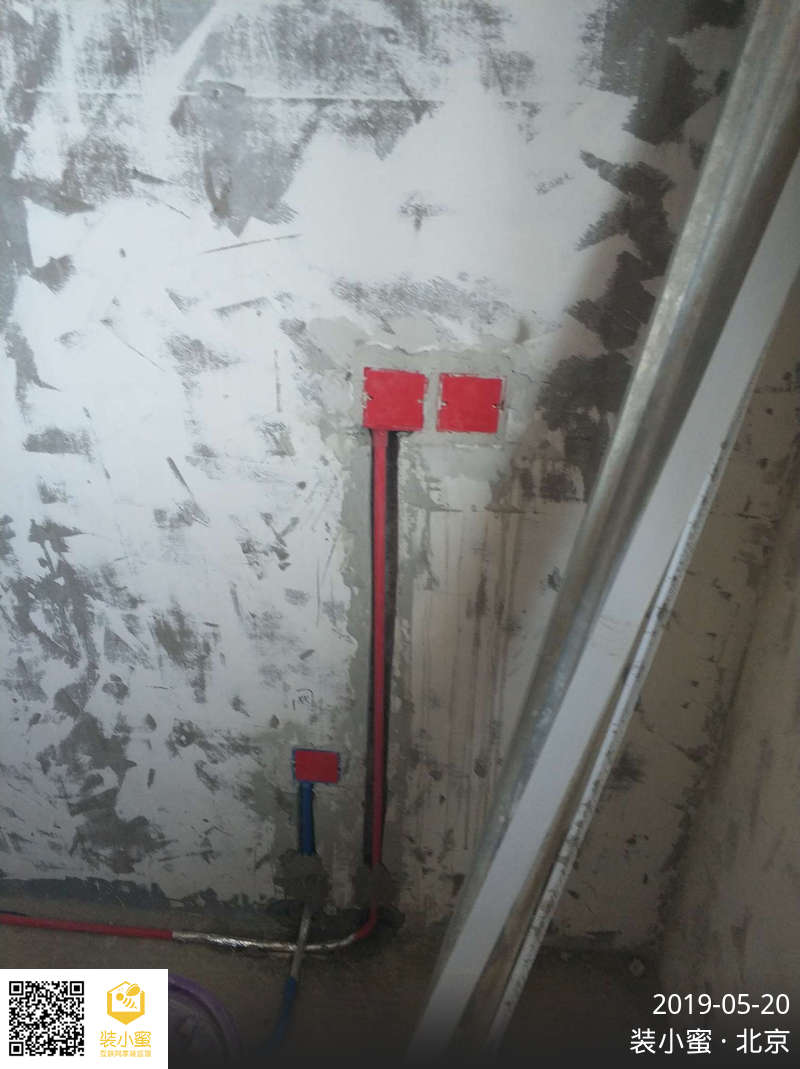

6卫生间浴霸和镜前灯开关与电源插座高度不水平,避免后期影响美观,建议调整。

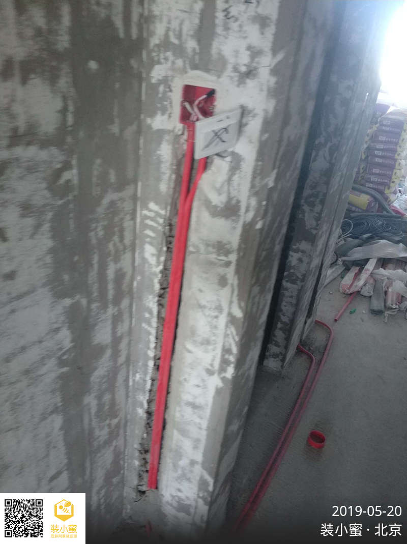

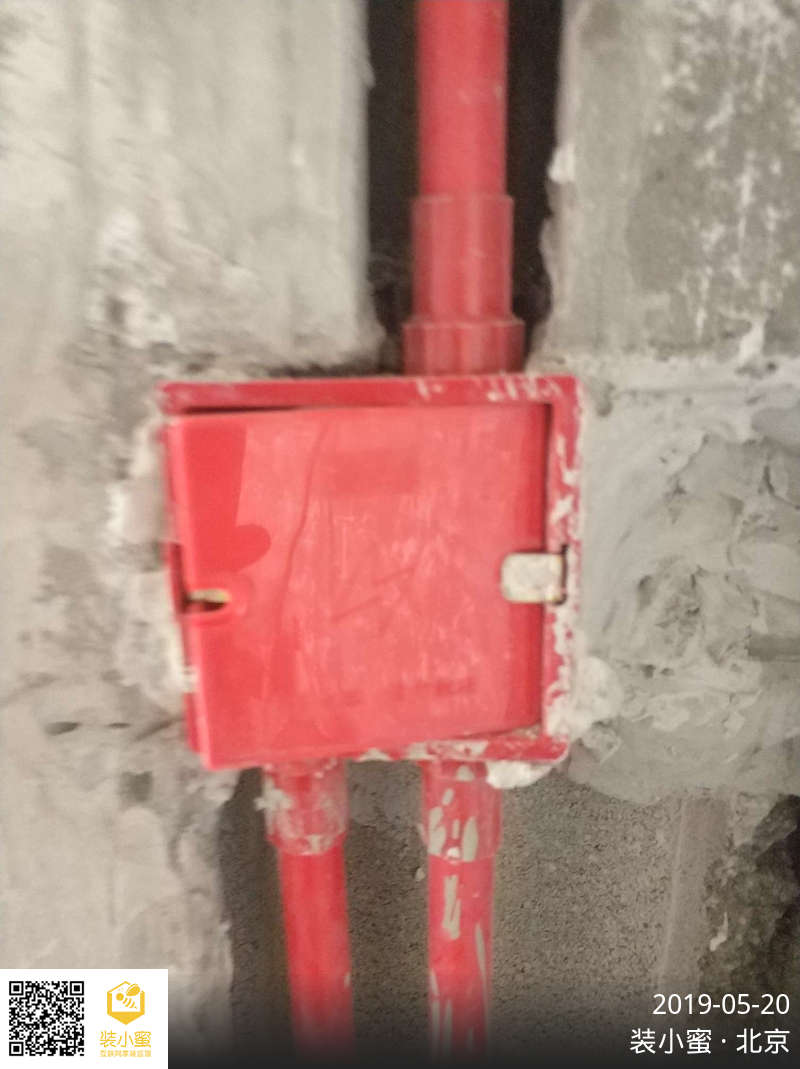

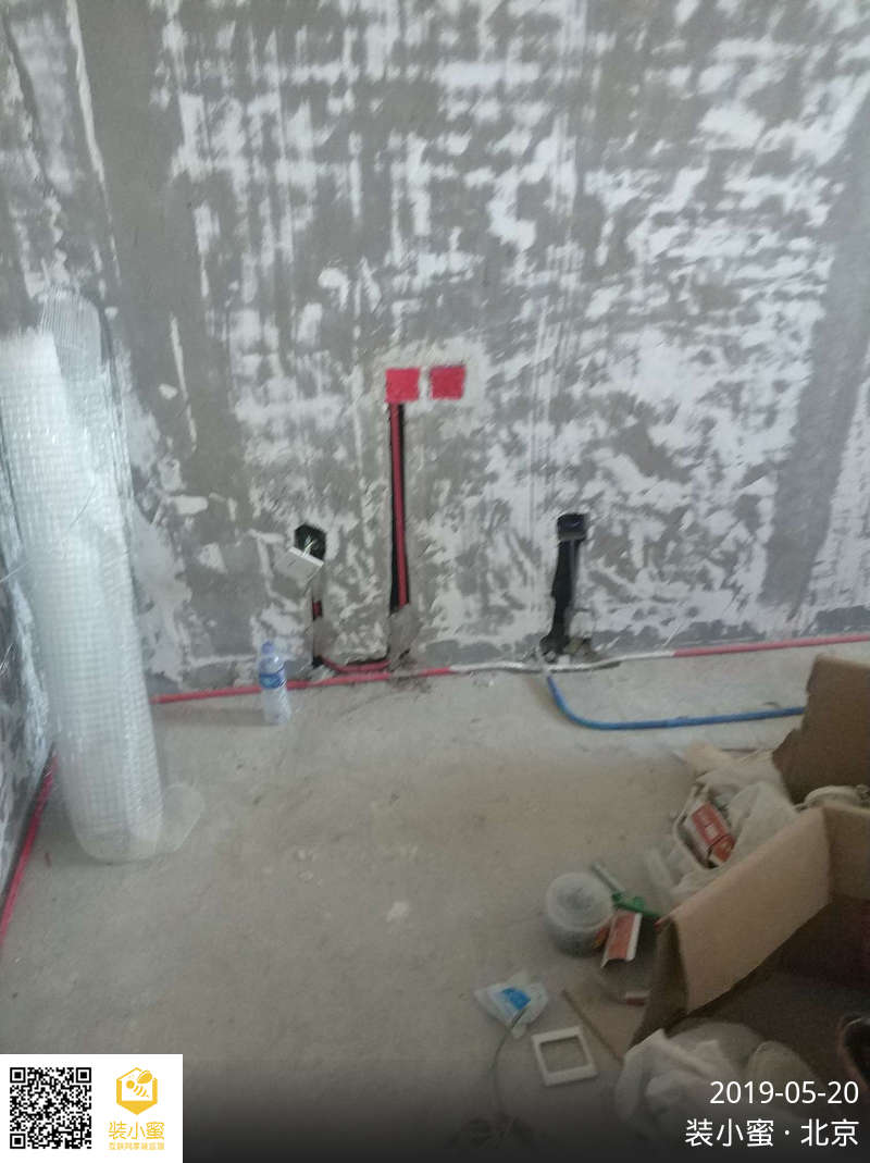

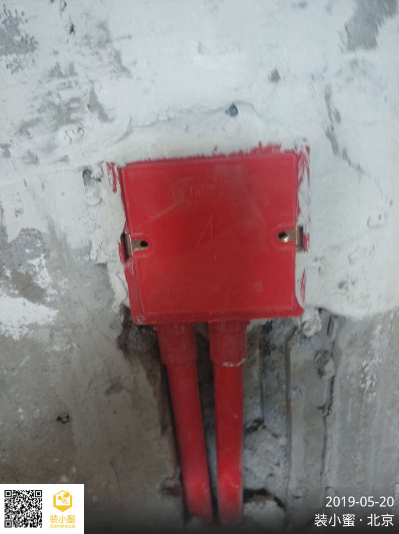

7东边卧室有一处线盒安装不水平,需要调整。
8西边卧室线盒有两处不水平,需要调整。
9厨房燃气热水器预留水口右侧不正,需要调整。

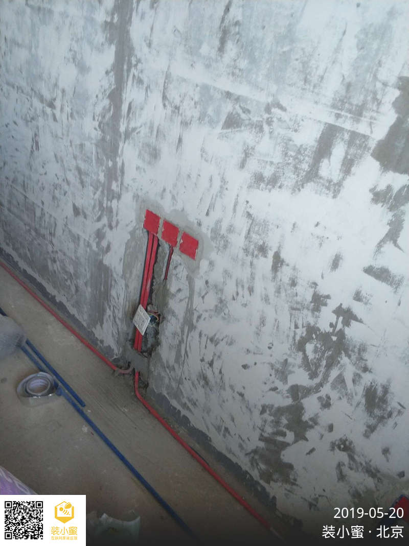

10新改造燃气热水器插座建议与原来线盒安装水平,与底下线盒做垂直,后期更美观。

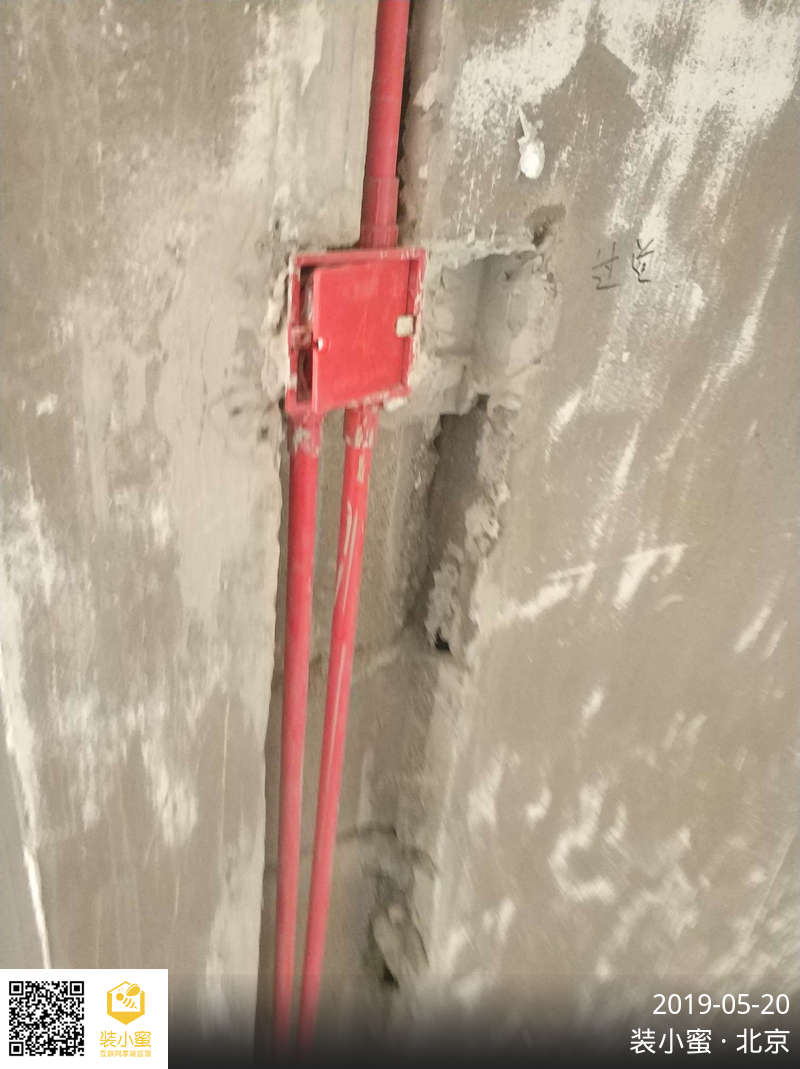

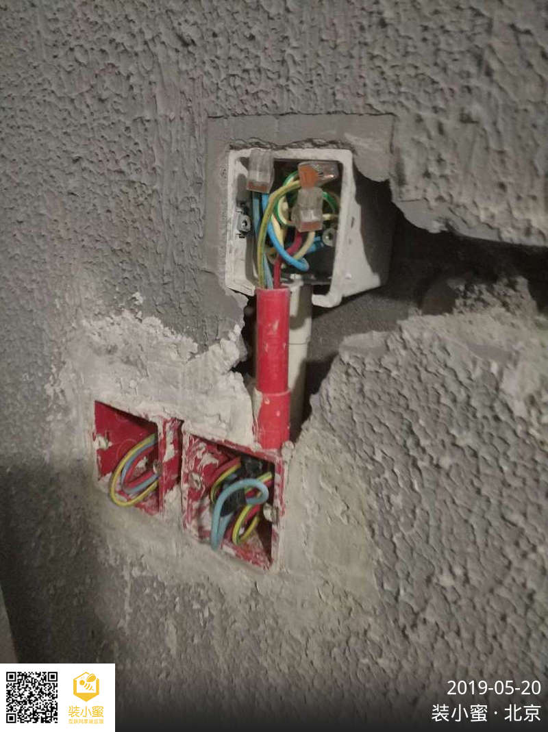

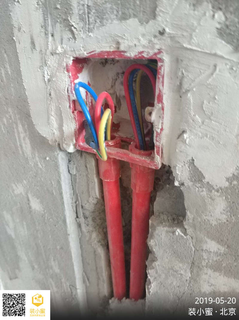

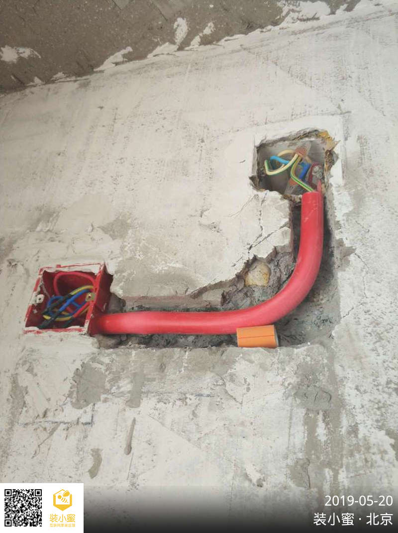

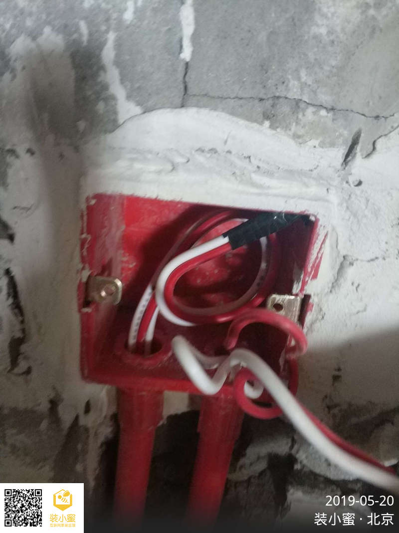

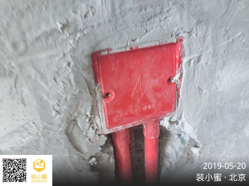

11所有强弱电新改造线盒与原有线盒,线管需要进盒子,方便后期换线维修。

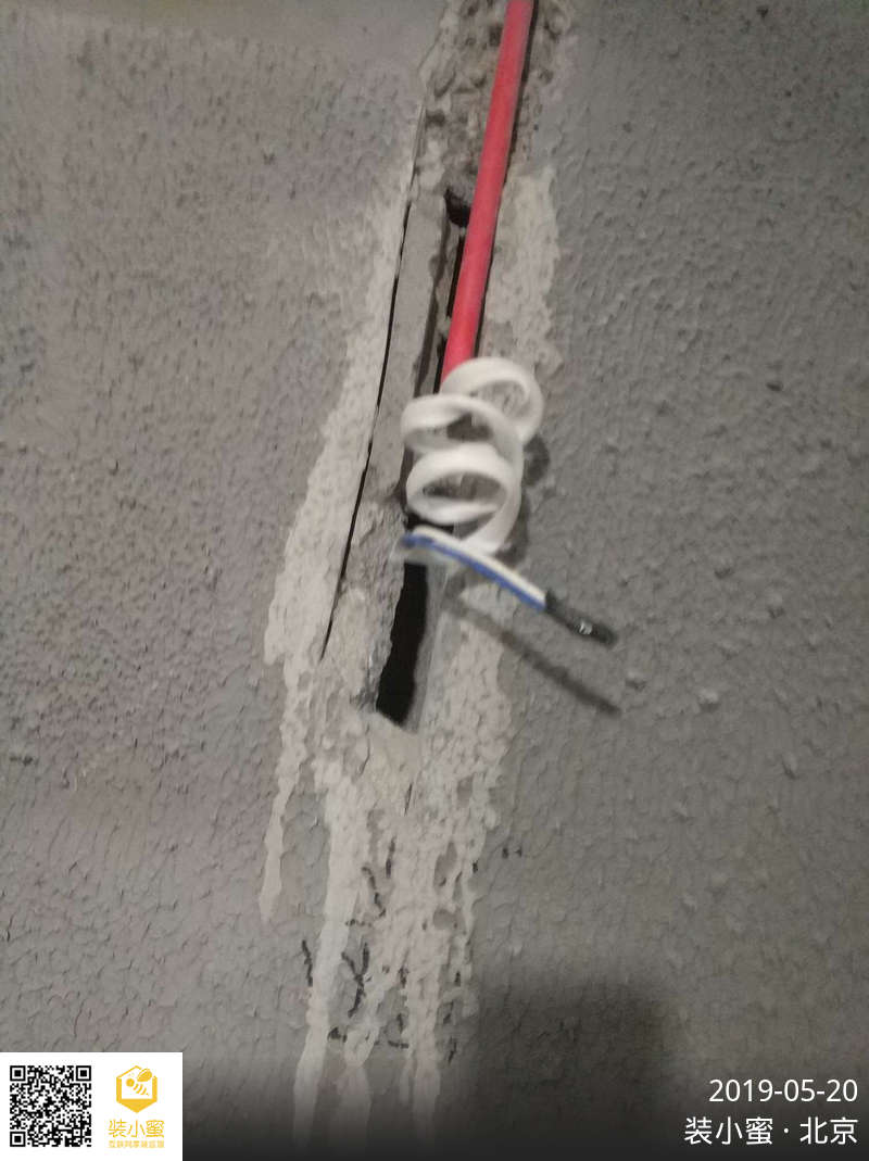

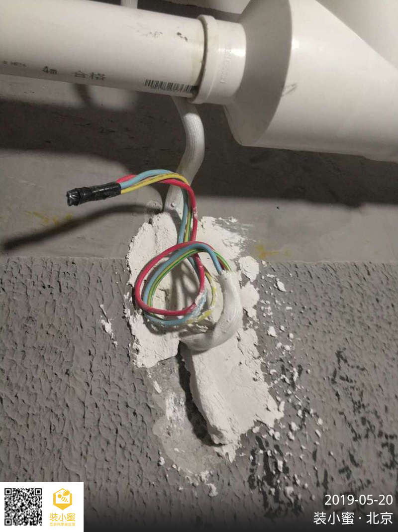

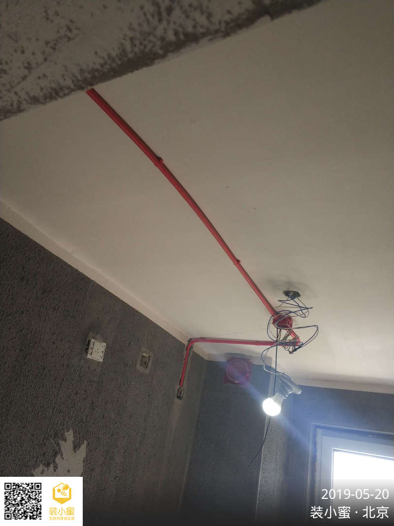

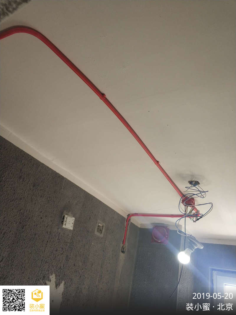

12厨房,两卧室间顶灯,电线裸露需要黄蜡管保护。

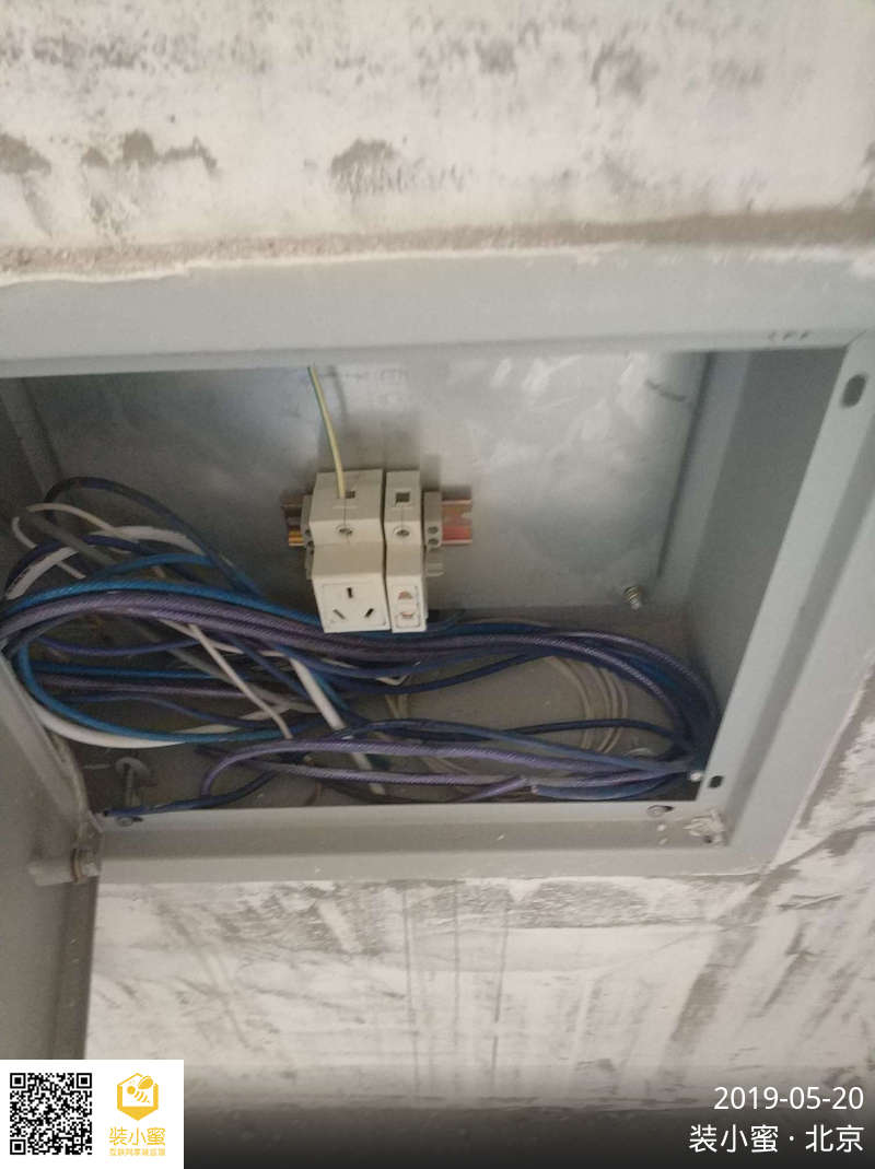

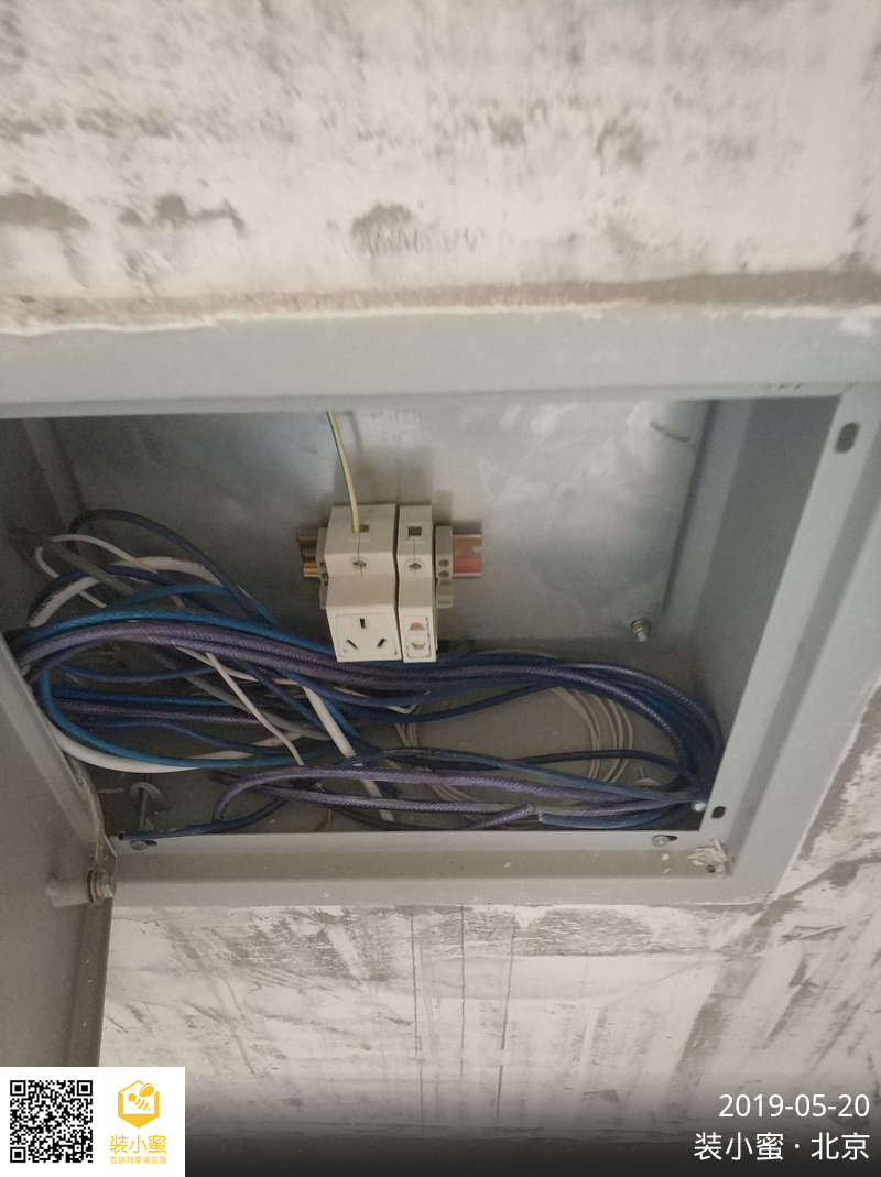

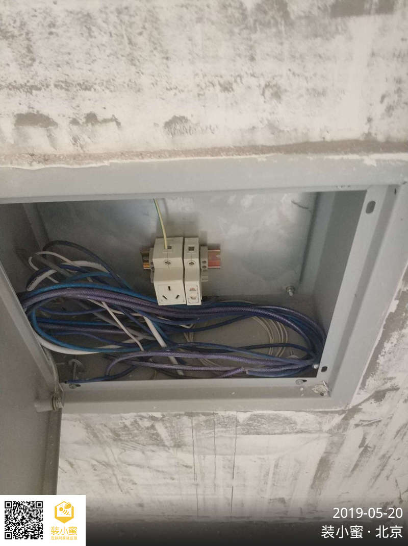

建议弱电箱改造的弱电线,做标注,方便后期接线。

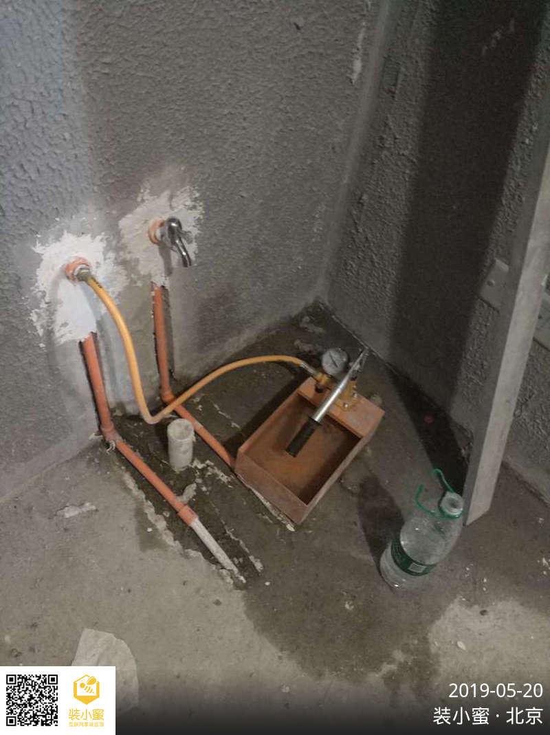

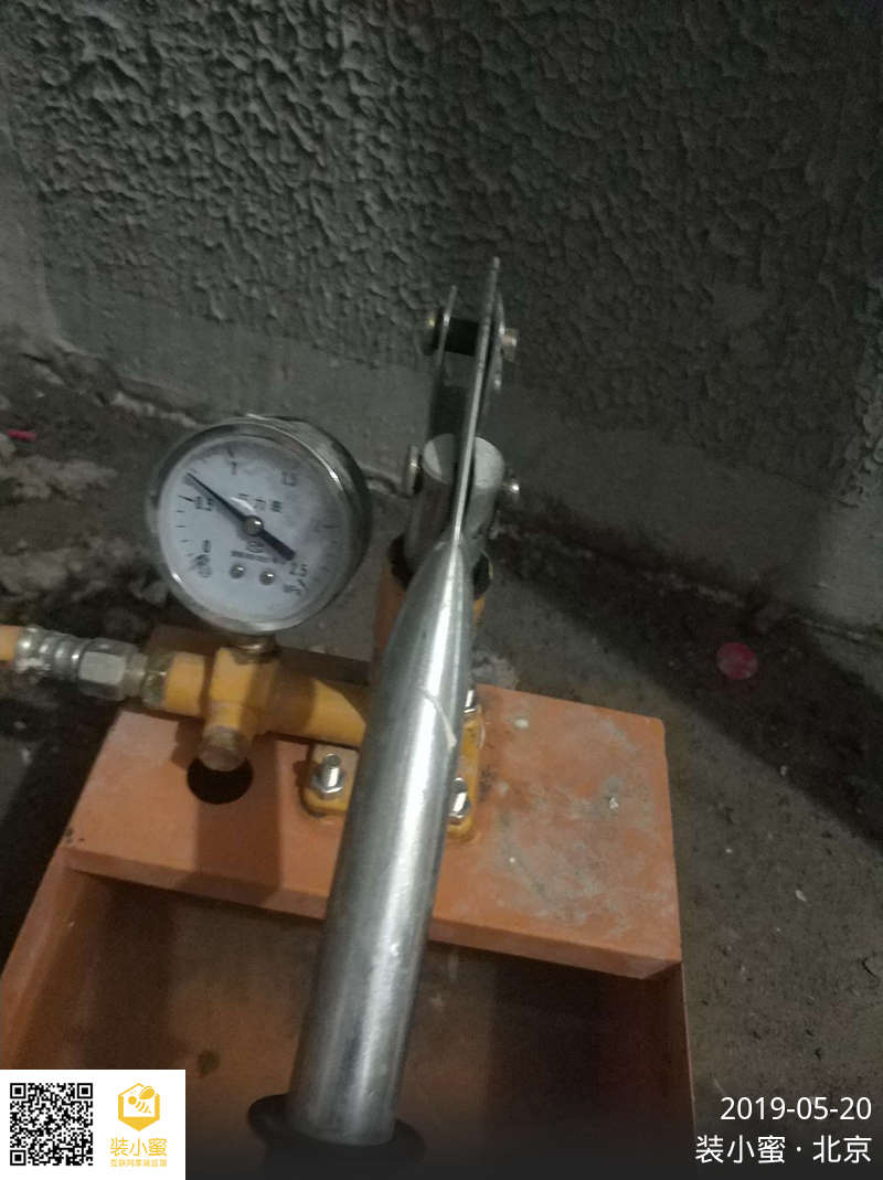

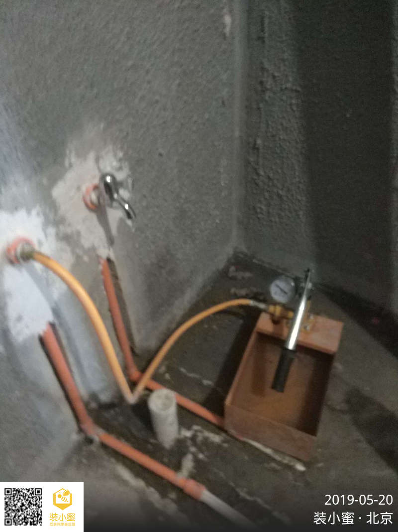

卫生间中水改造建议做打压测试。
厨房,卫生间墙面原有拉毛层局部不牢固,建议铲除后重新拉毛,,再铺贴墙砖。

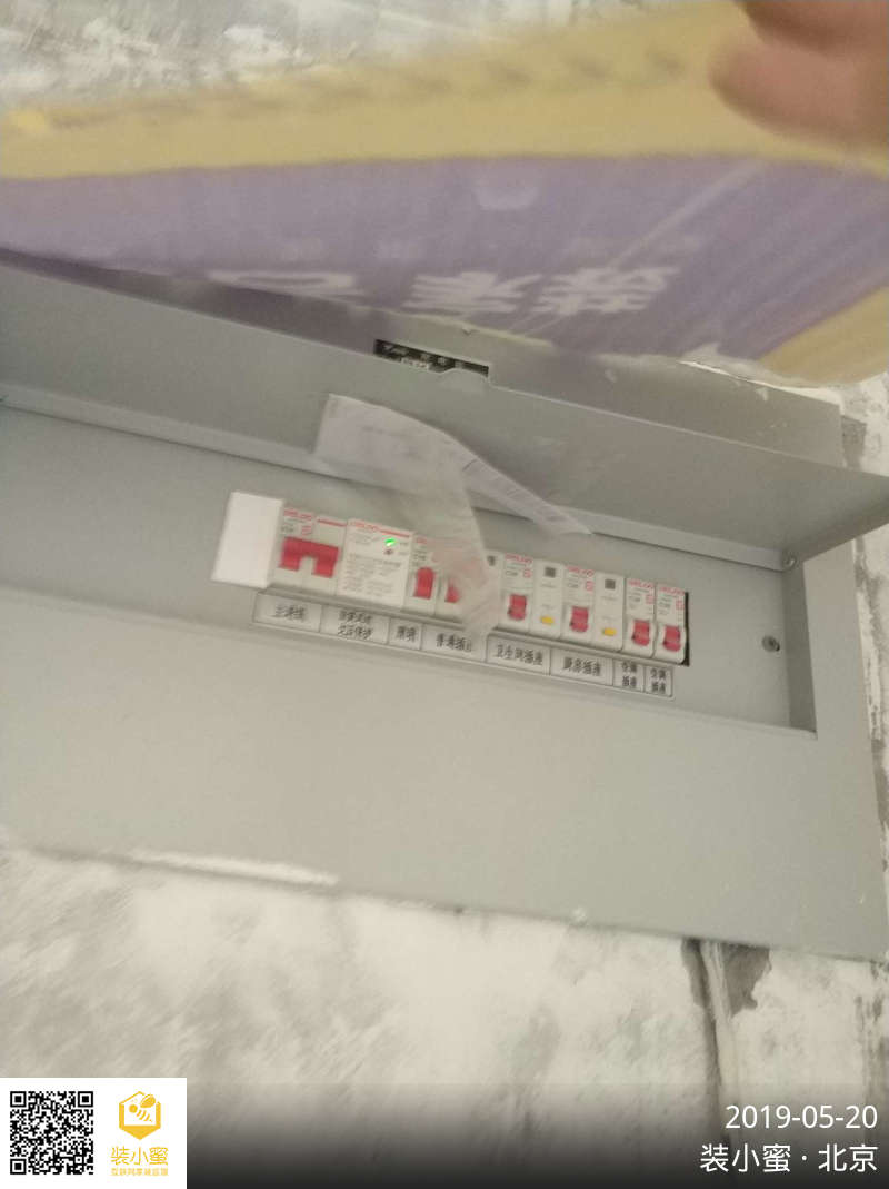

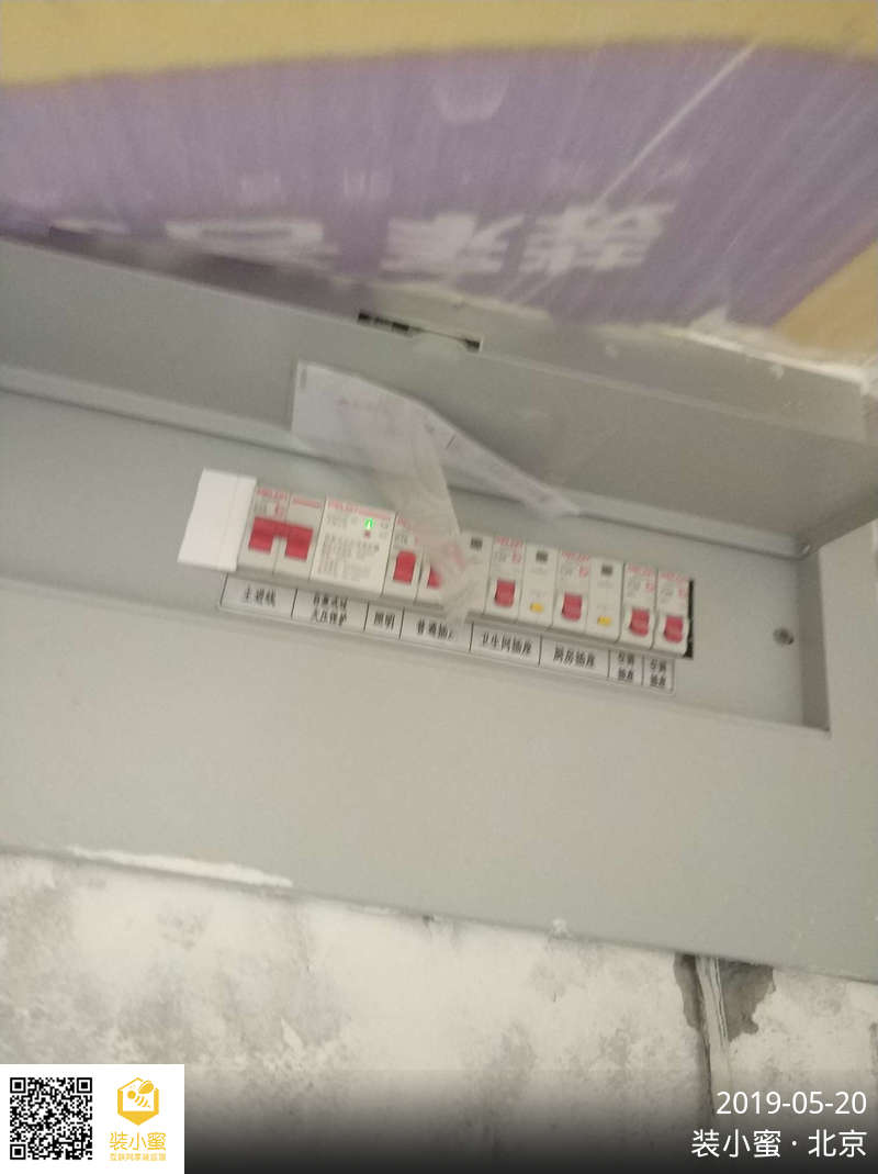

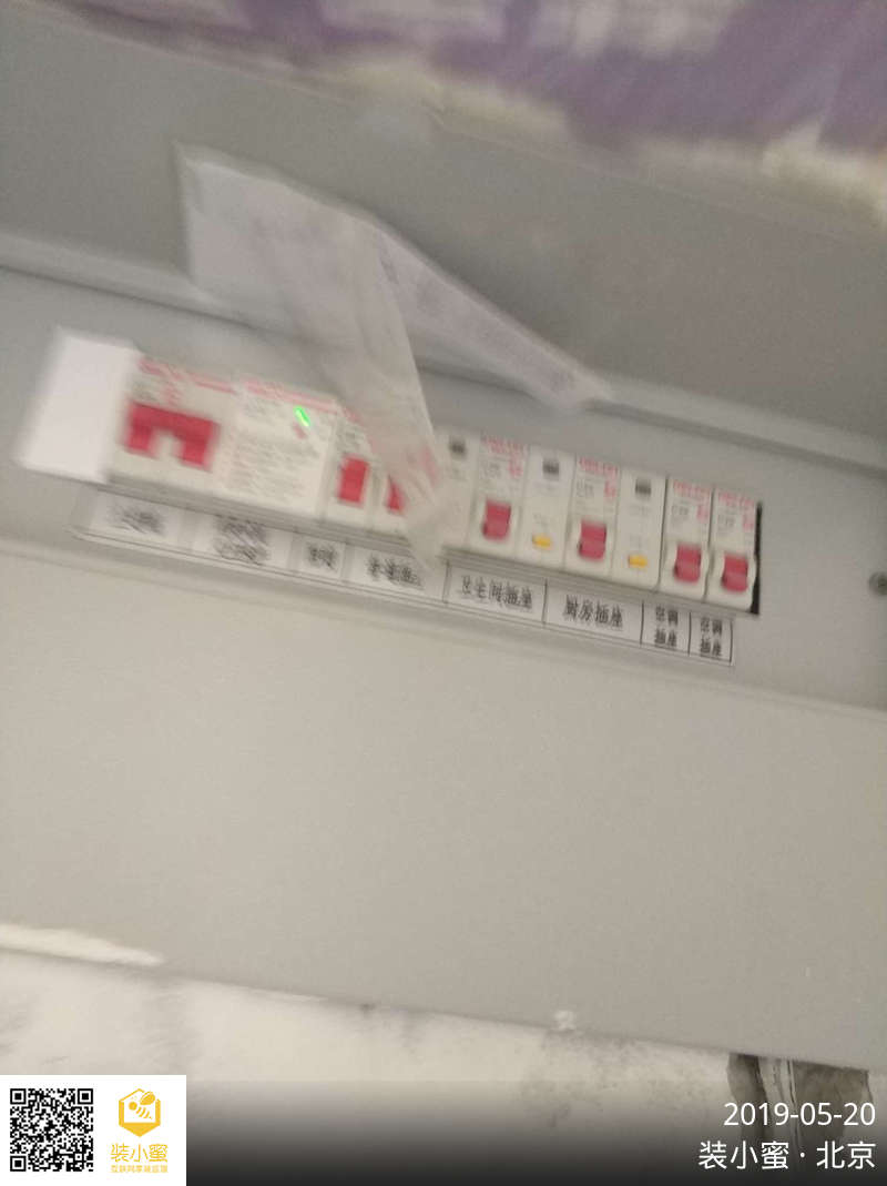

弱电线两端已编号并保护
断路器接入导线的数量符合要求
导线与断路器匹配符合要求
