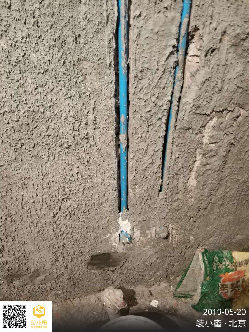

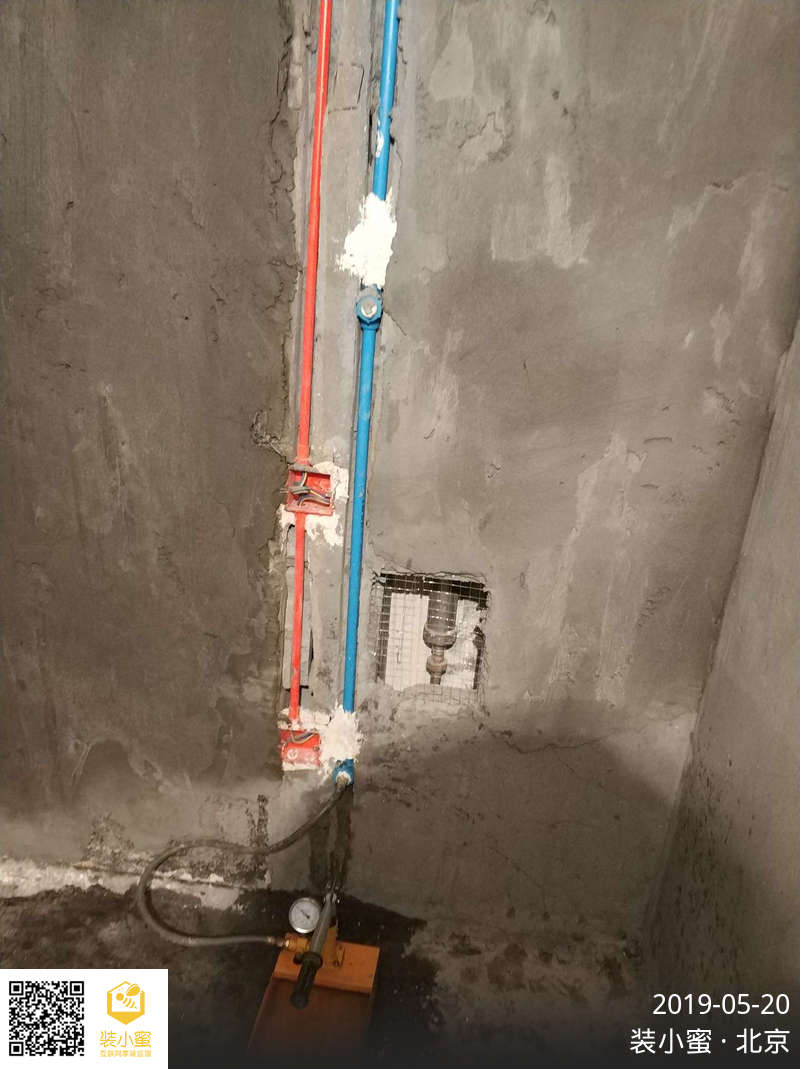

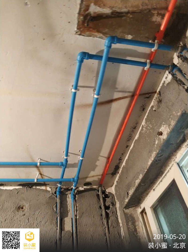

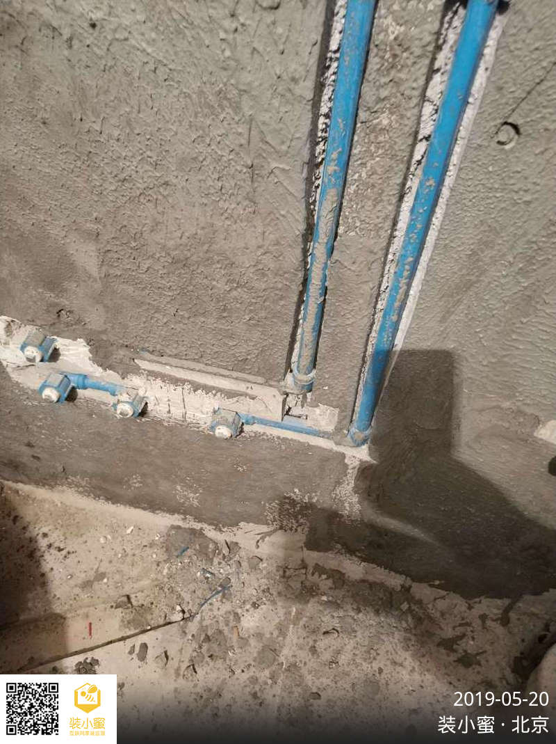

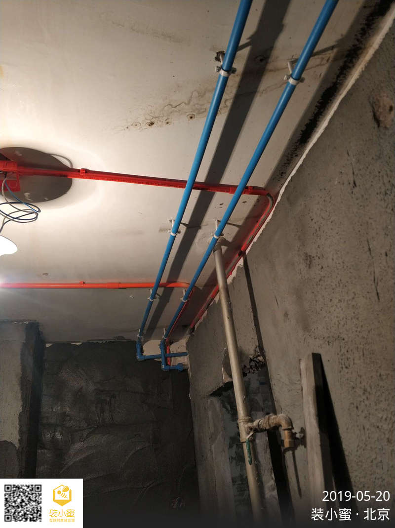

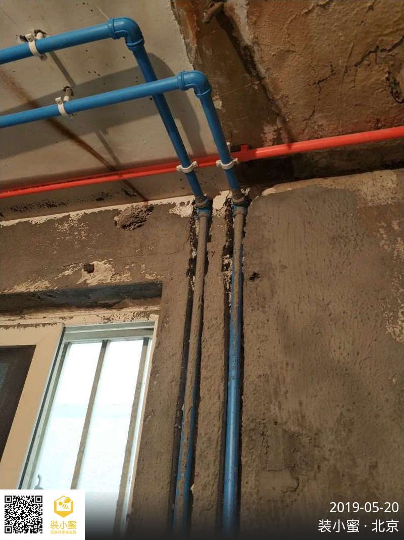

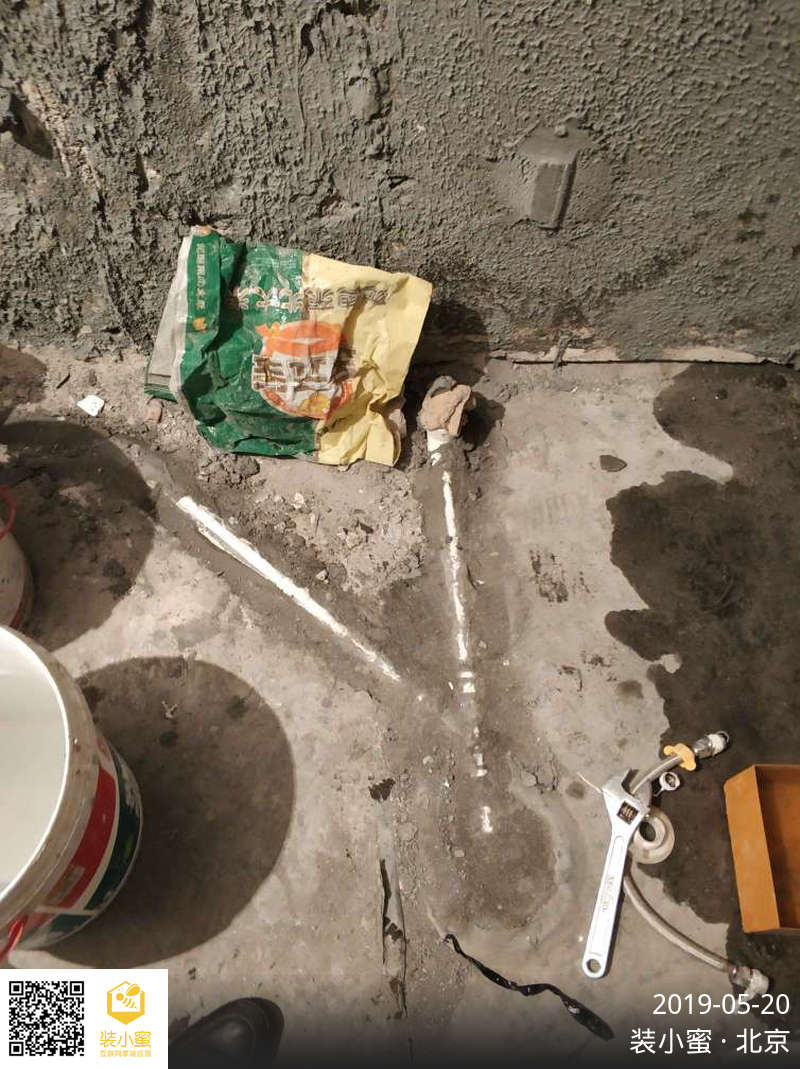

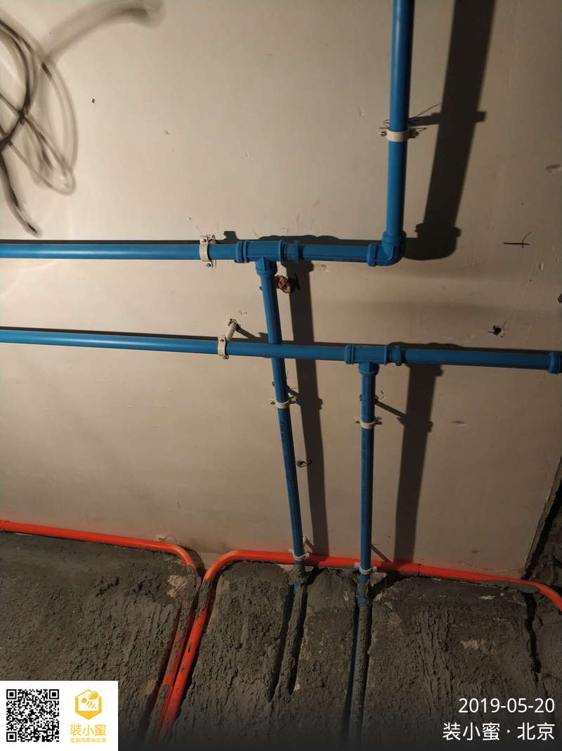

施工现场水电改造施工己完成,现场局部需要调整,现场水管打压测试,主阀门未关严,有掉压现象。现场木工在进行吊顶施工,油工正处理基层,瓦工正在进行厨卫墙面抹灰处理。施工进度正常。

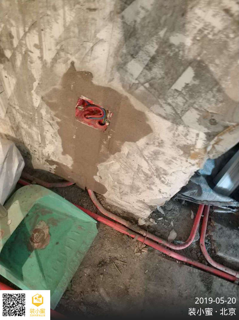

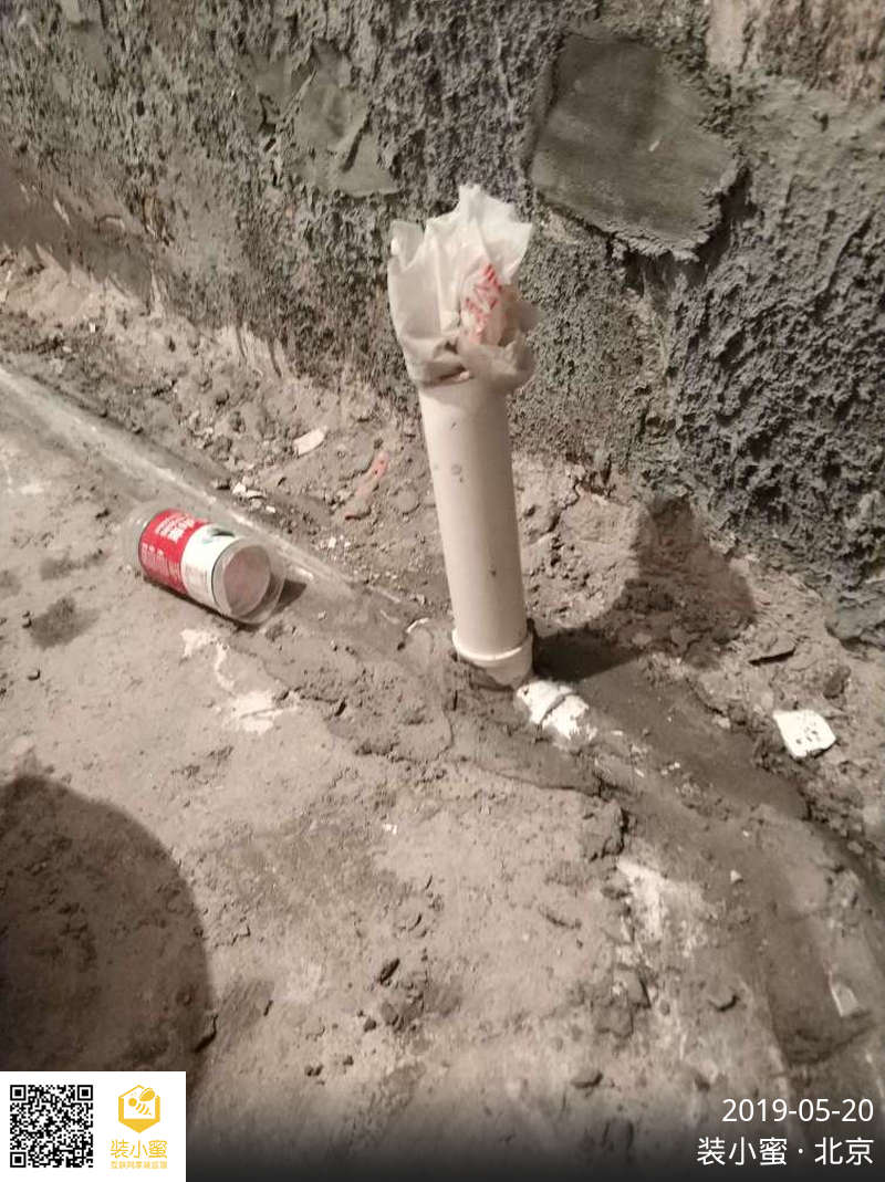

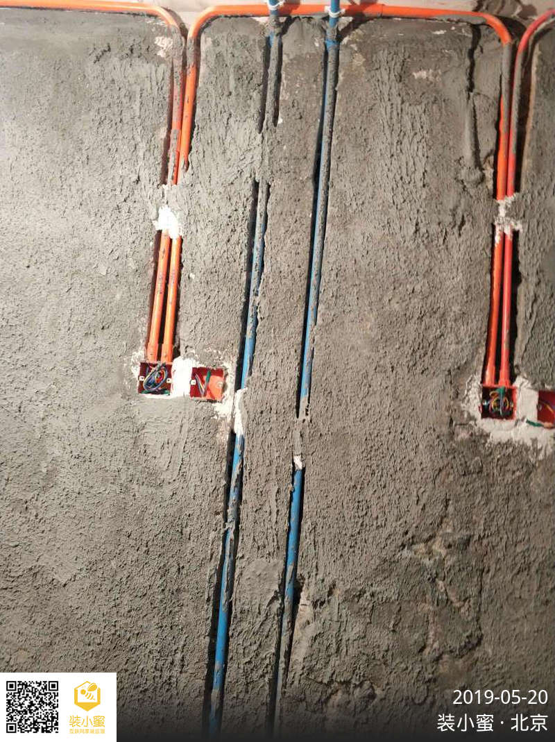

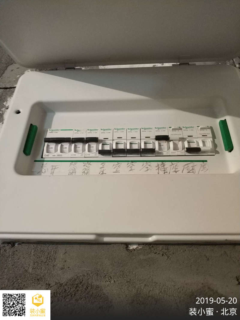

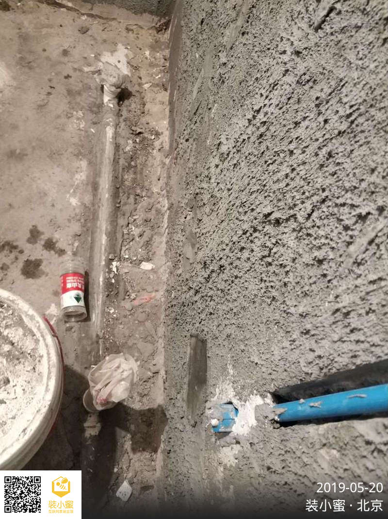

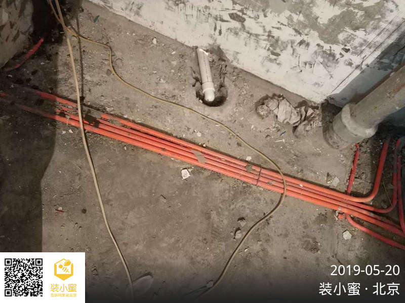

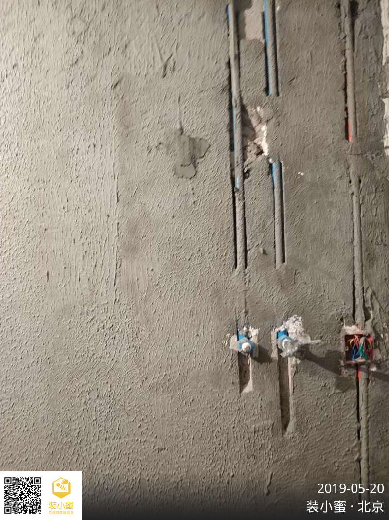

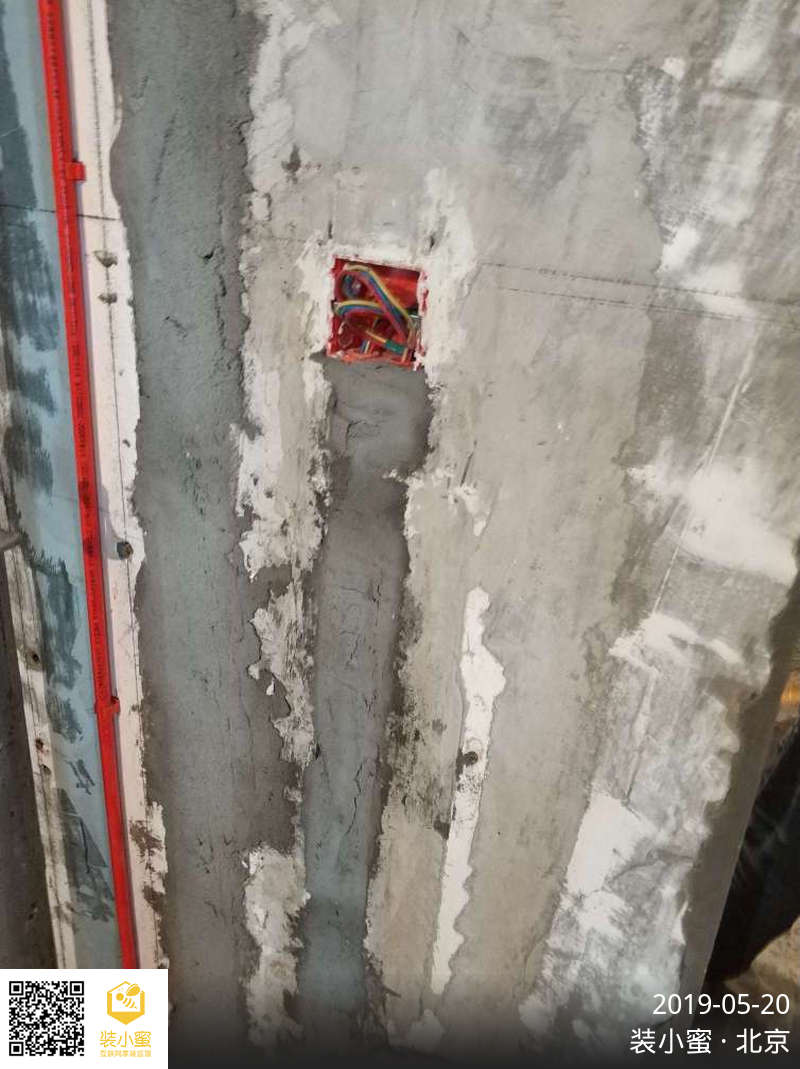

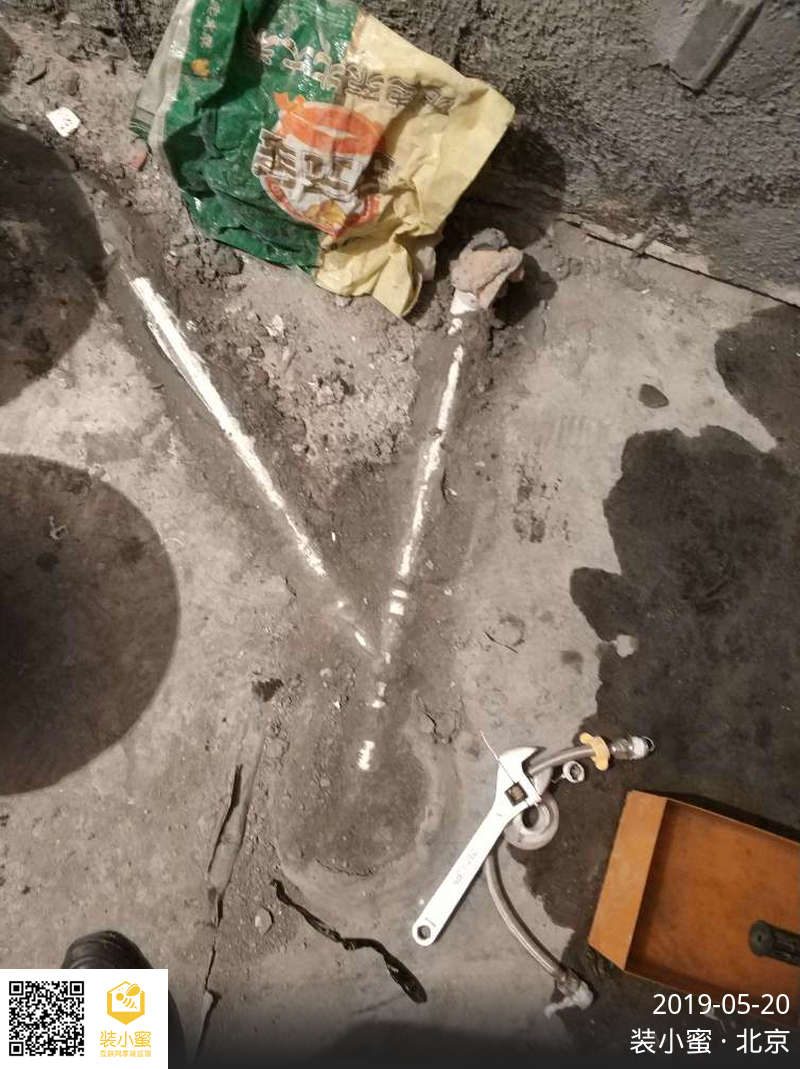

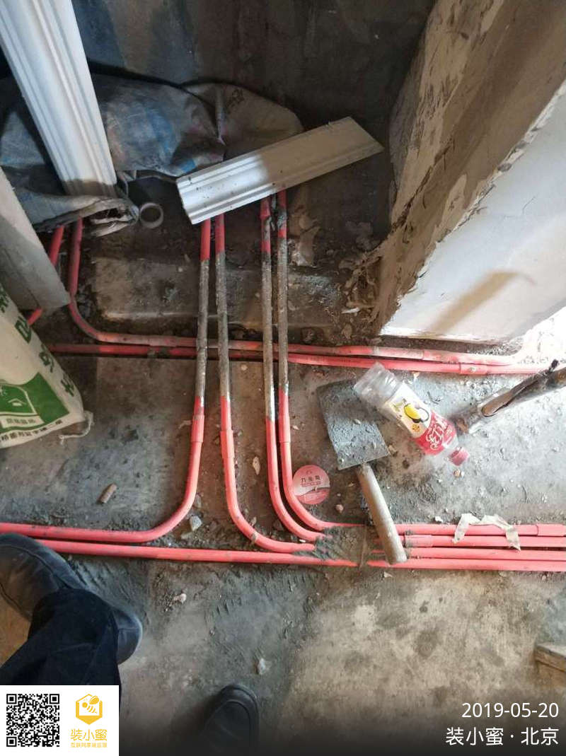

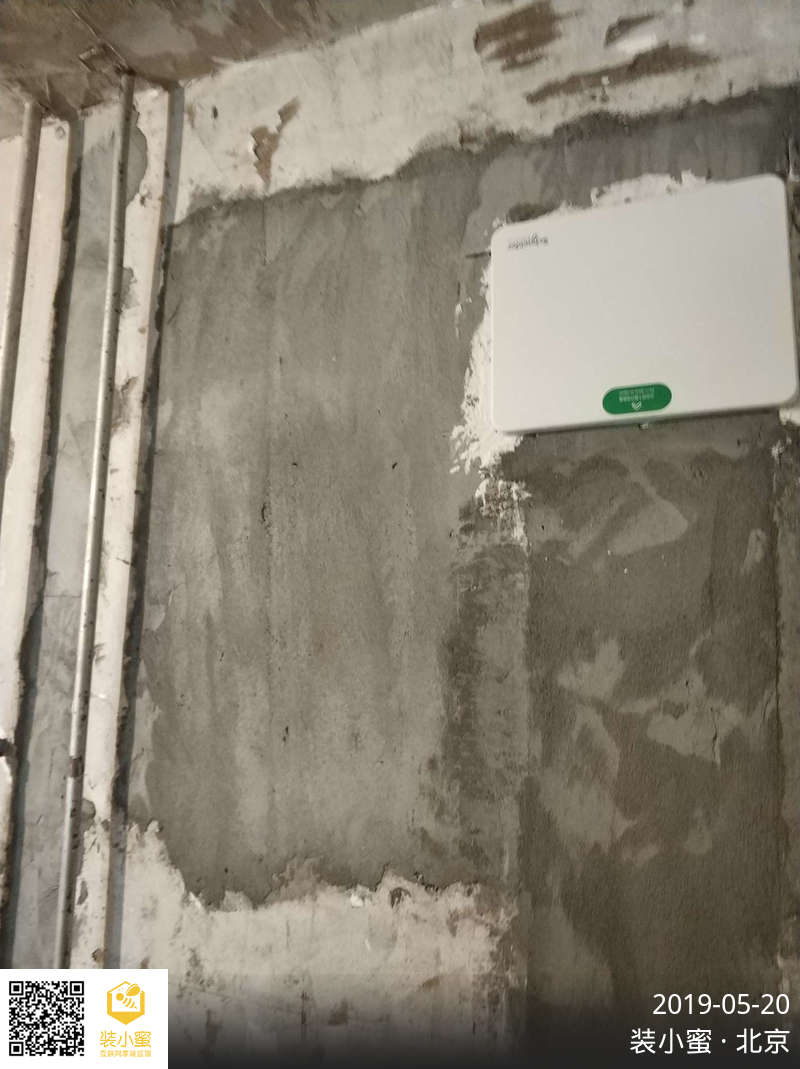

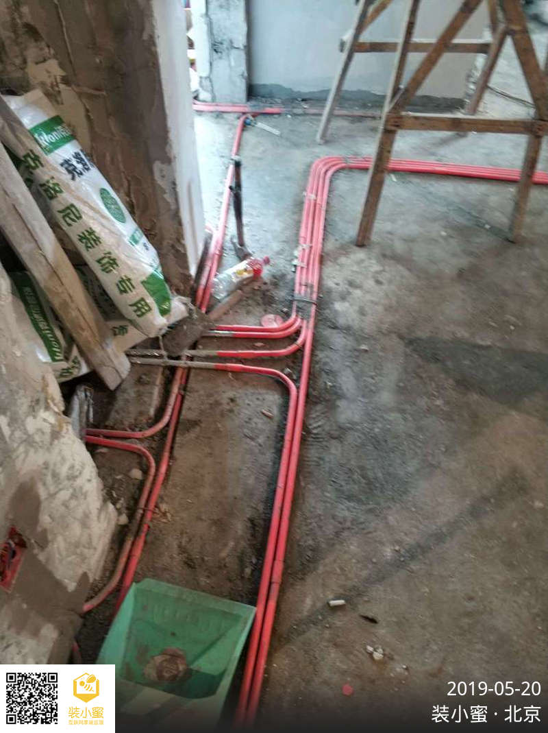

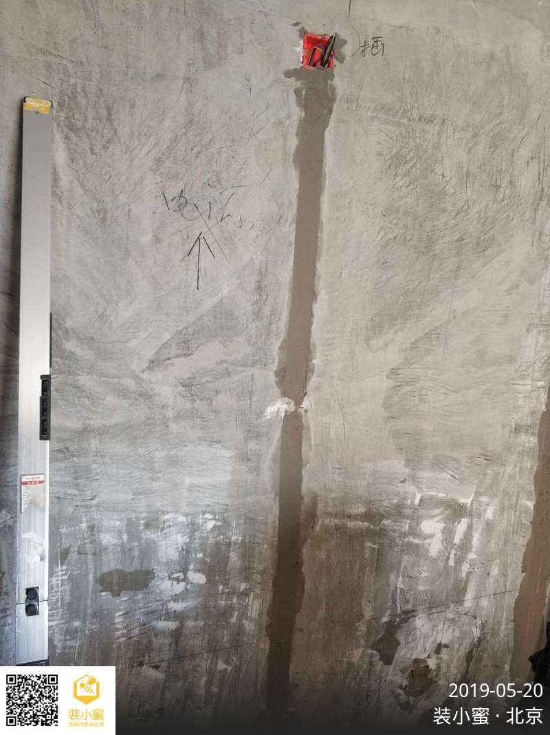

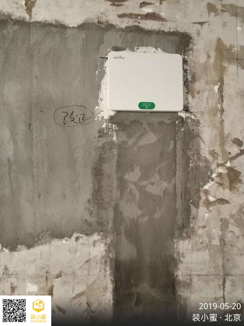

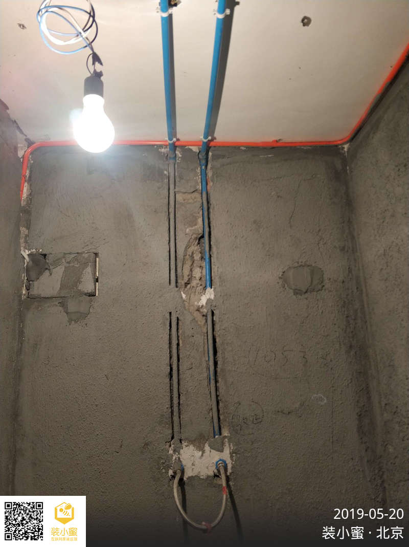

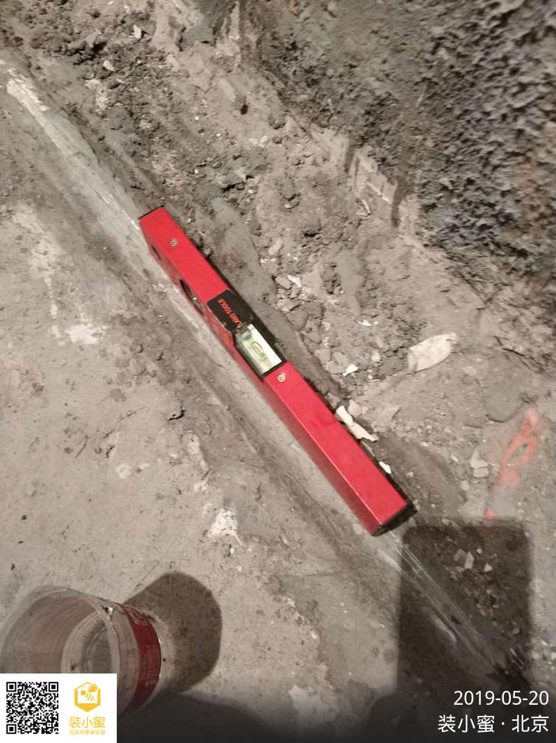

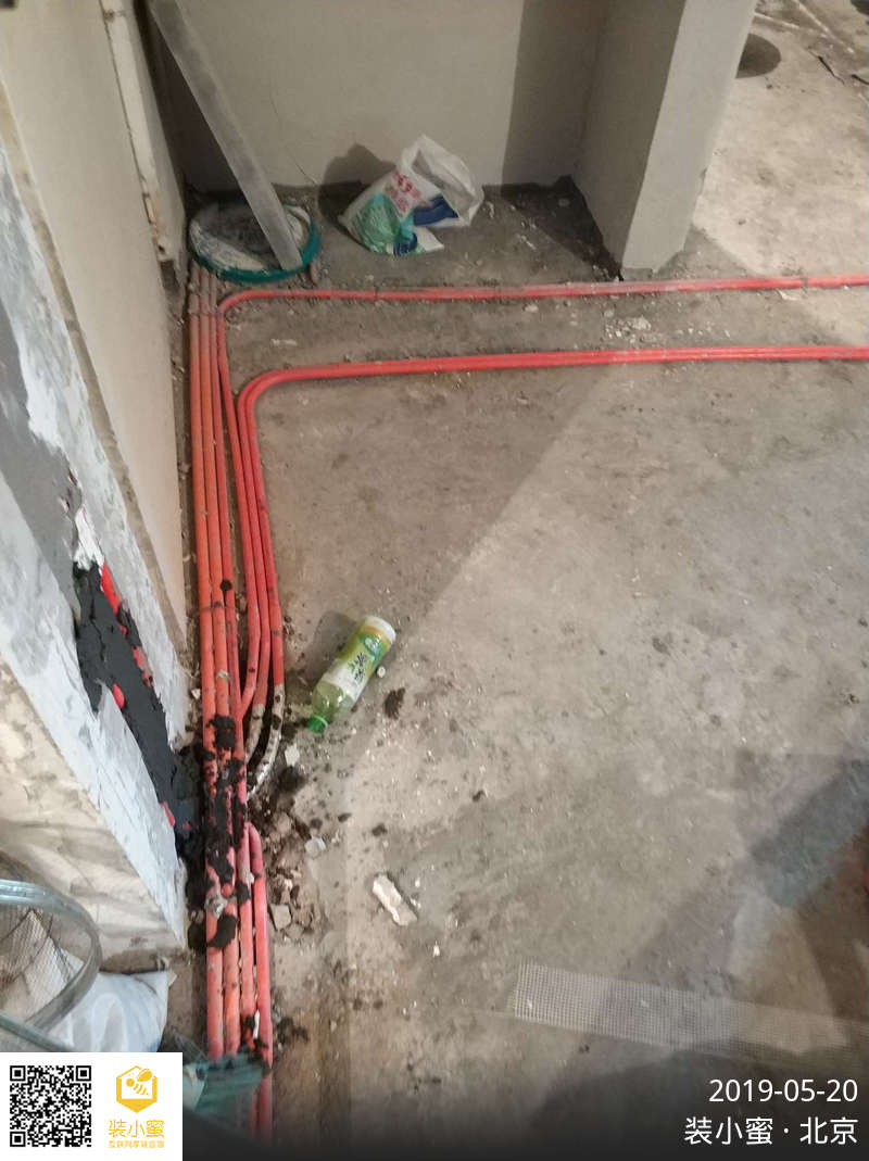

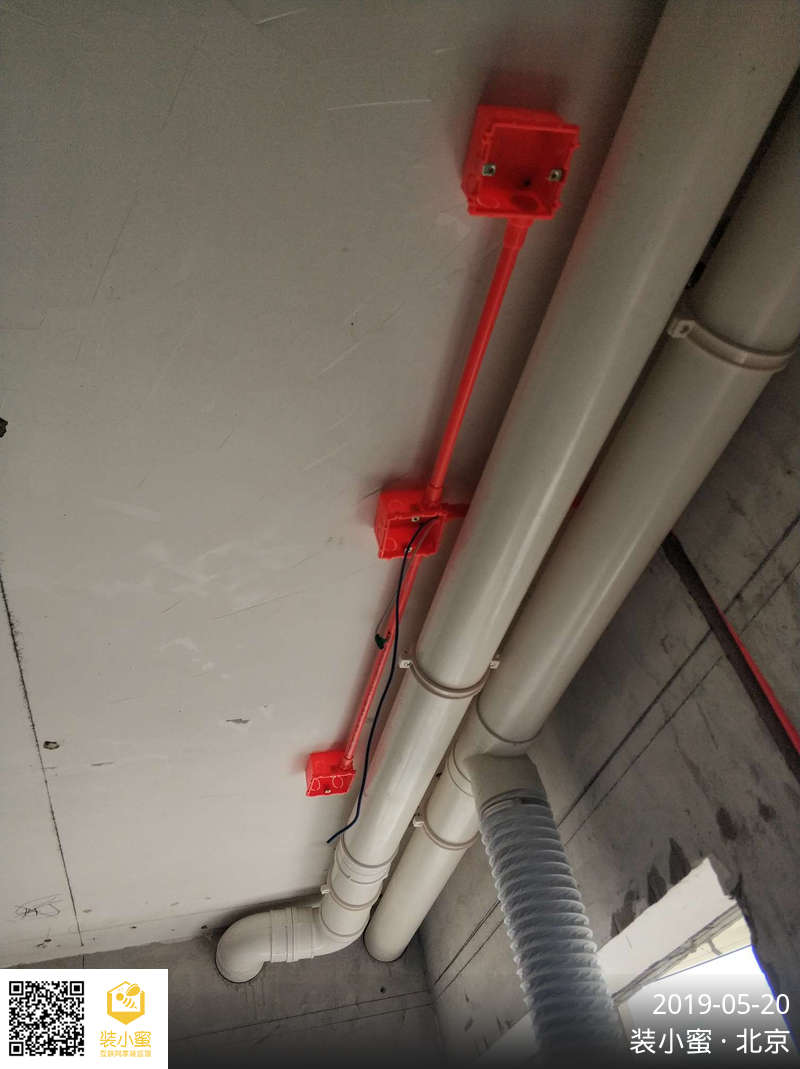

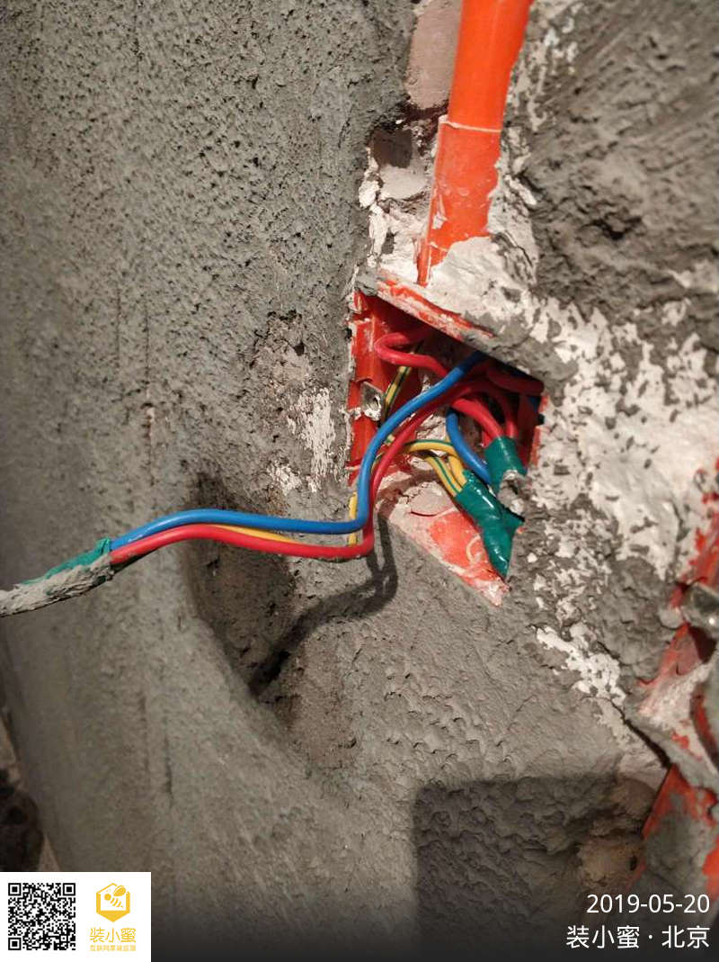

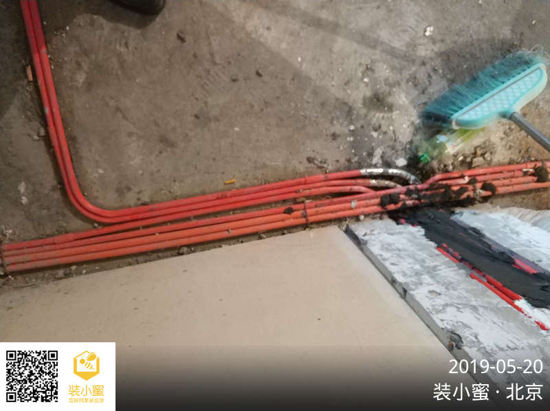

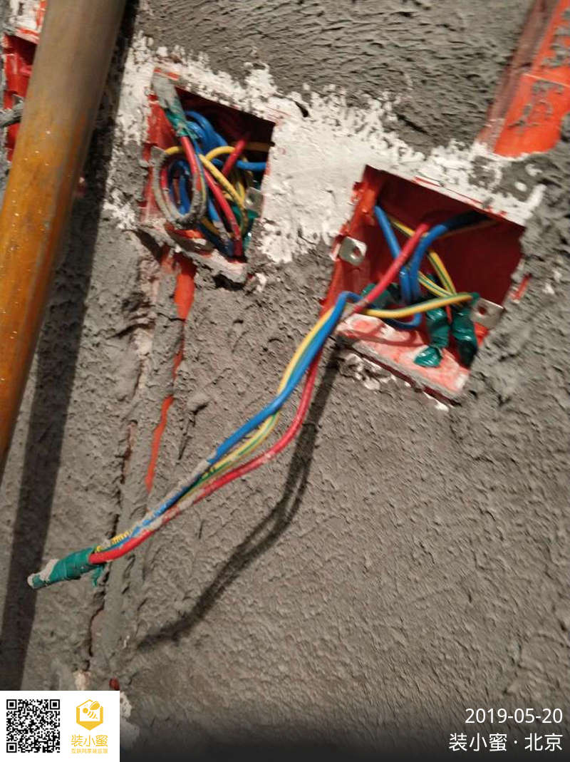

1,卫生间淋浴出水口水平有误差,高度偏高,现场客户已确认调整,现场已告知客户和工长,工长确认处理。2,客厅进门处地面强弱电间距偏小,建议包锡纸加强屏蔽处理,现场已告知工长处理。3,地面管线过于密集,暂未固定,后期固定请注意调整处理,现场工长已确认处理。4,卫生间洗衣机插座距离出水口偏近,需调整处理。现场已告知客户和工长,工长确认处理。5,强电箱盖水平有误差请注意调整。6,卫生间排水管坡度偏小,现场已告知工人处理。复查之前问题,均己处理,地面开槽已加强防水处理,
1,请及时确认各水电位置。2,客厅空调处插座位置,现场已确定调整处理。3,主卧室新风出口位置现场场己确认调整 。请及时确片

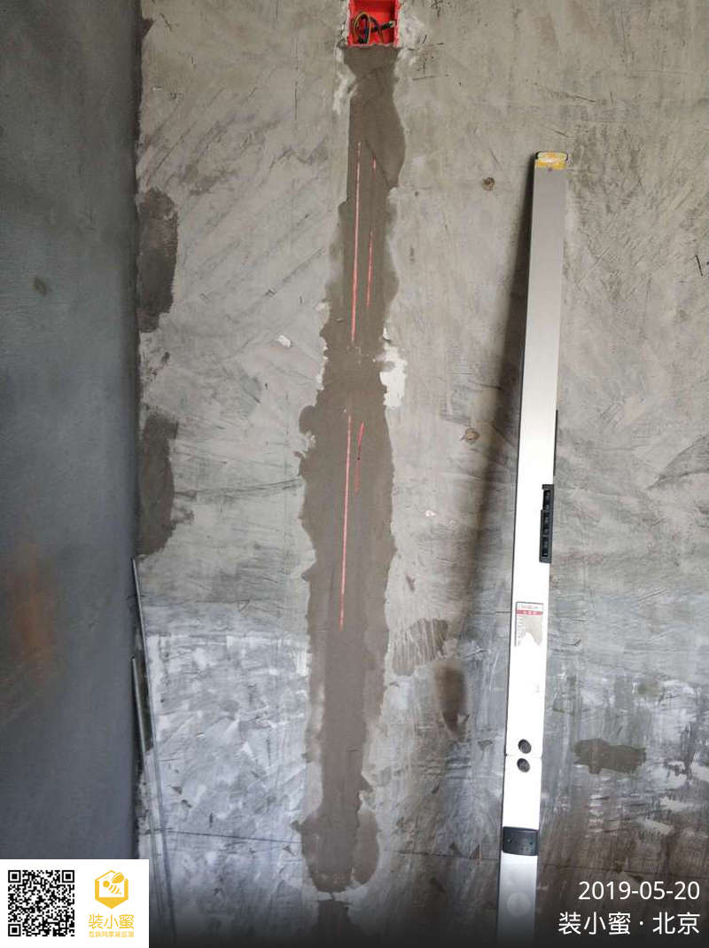

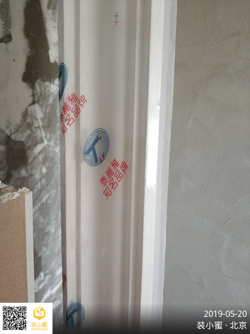

抹灰层表面平整垂直,阴阳角方正
抹灰层表面平整垂直,阴阳角方正
新老墙结合处已加设钢丝网防裂
新老墙结合处已加设钢丝网防裂
符合标准:34项
开槽部位修补施工符合要求
灯头盒固定牢固,安装符合要求
线管(软管)线盒阻燃性能符合要求
多管并管,已采用Y型三通连接

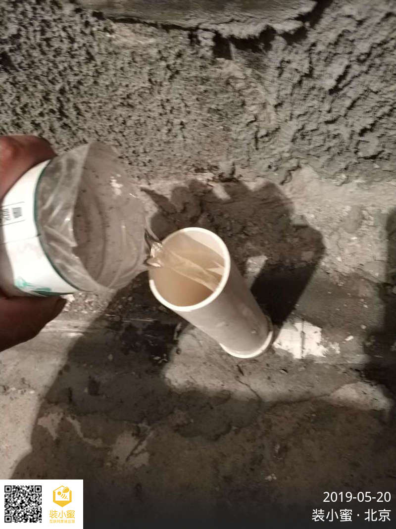

下水管道经通水试验,排水畅通

断路器接入导线的数量符合要求
导线与断路器匹配符合要求
断路器漏保设置合理
排水管道安装符合要求
湿区(阳台)地面开槽处已刷防水

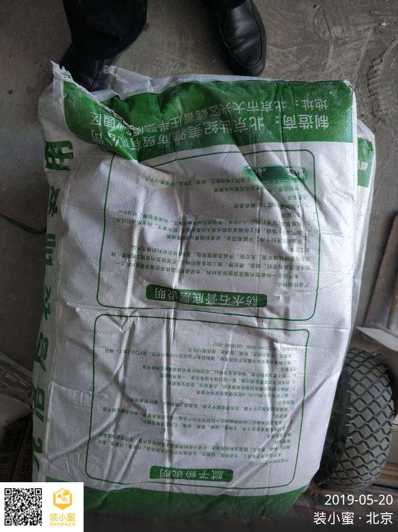

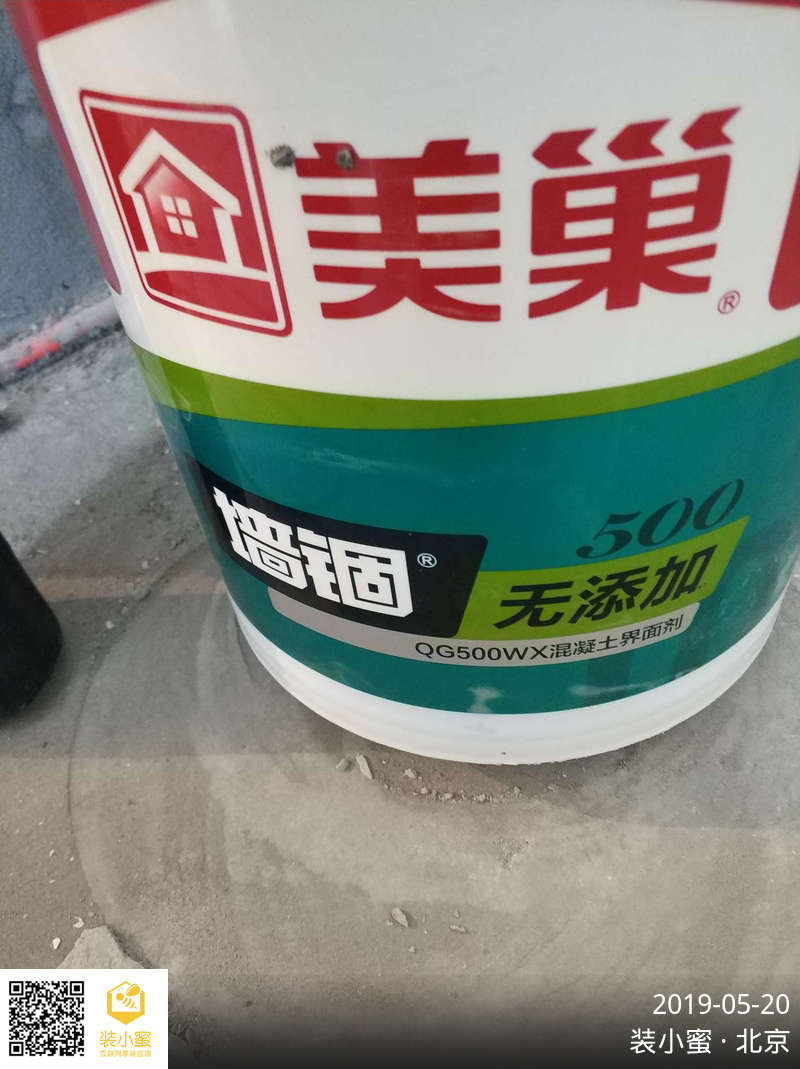

墙锢

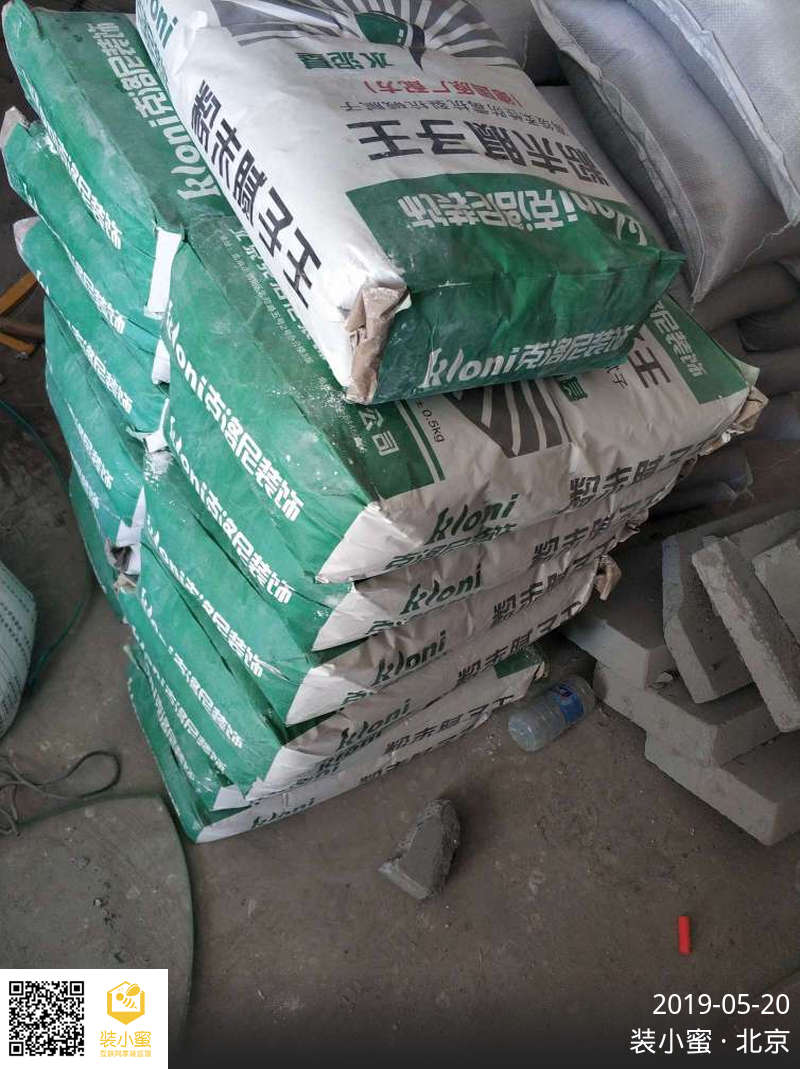

防水涂料
底层石膏
耐水腻子

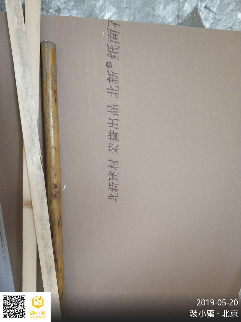

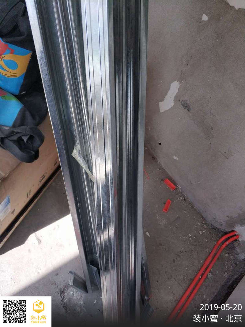

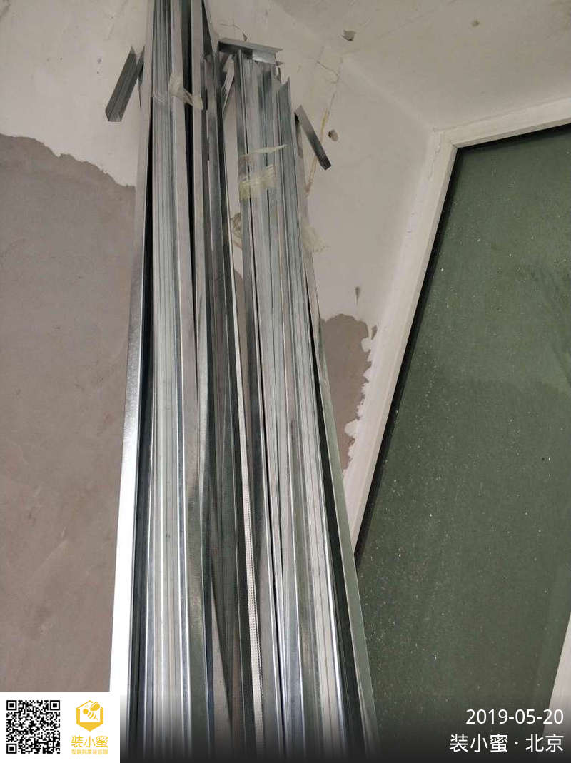

轻钢龙骨
石膏板
石膏线
