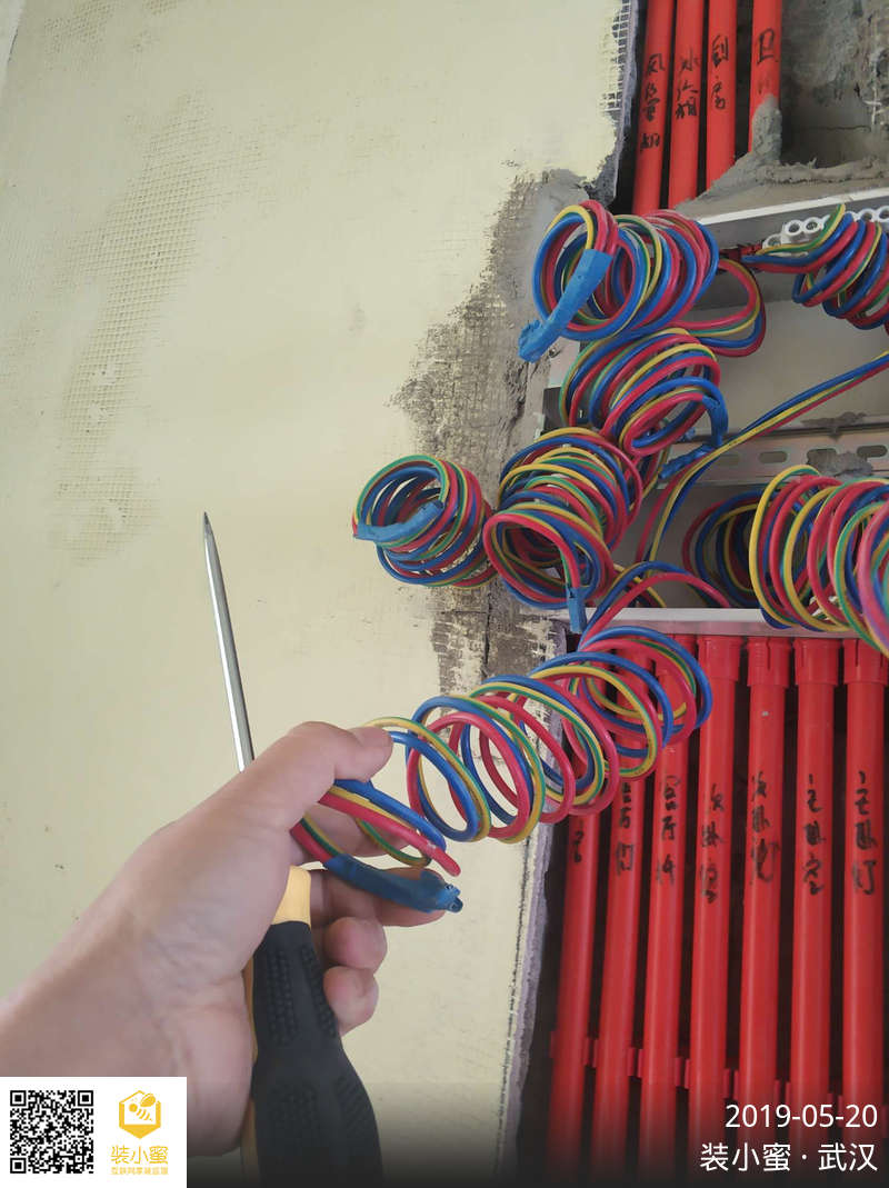

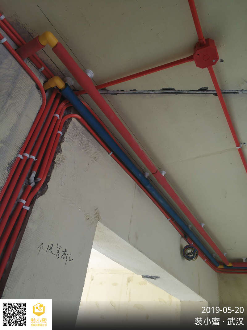

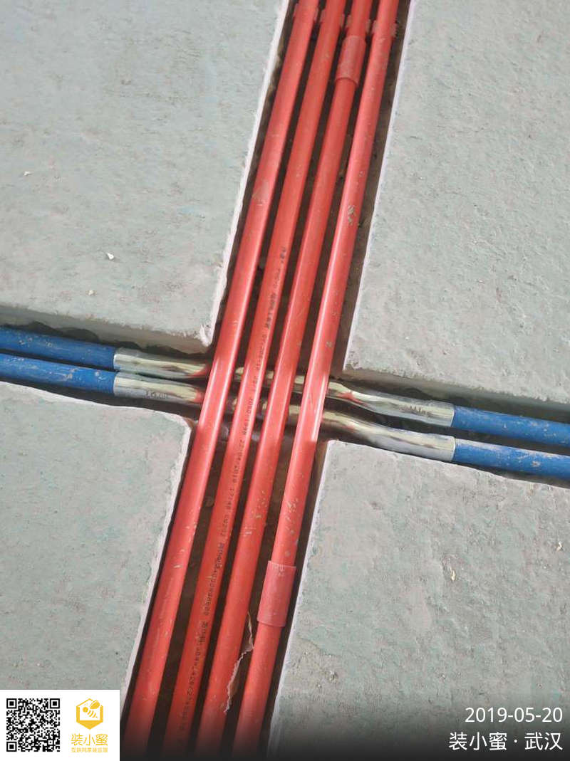

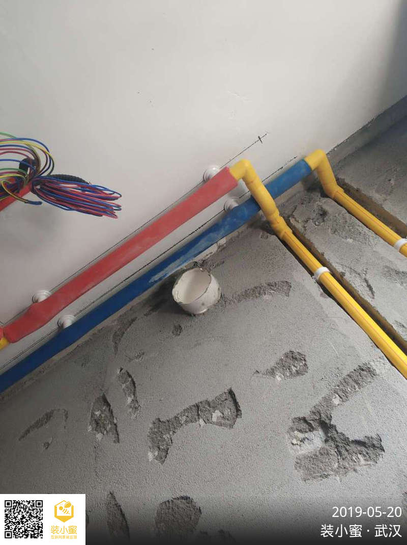

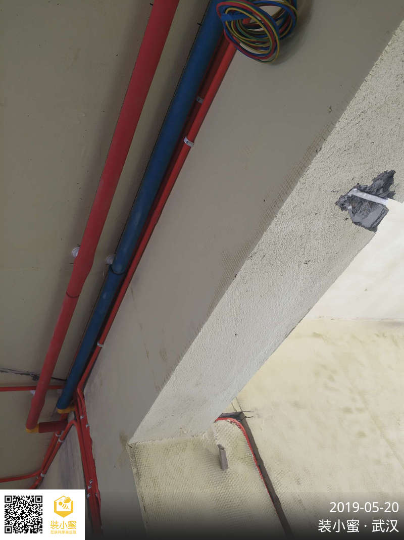

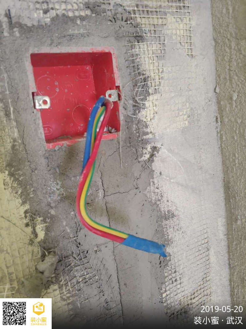

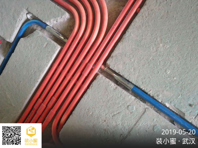

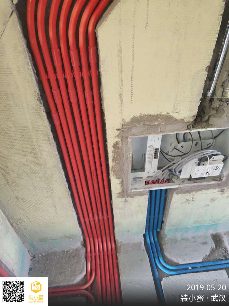

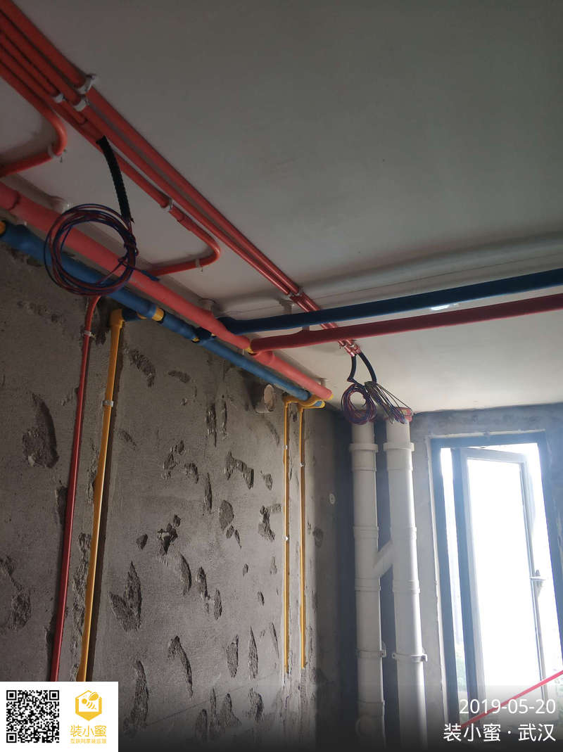

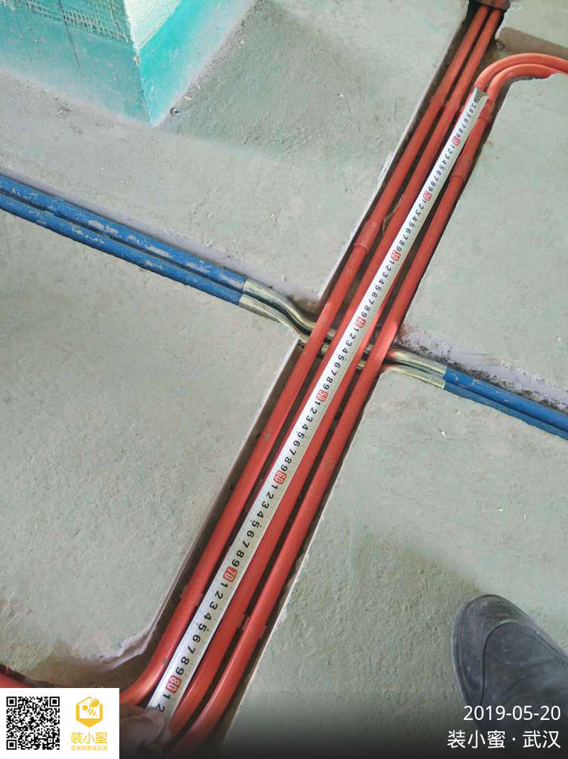

进度正常,强弱电间距过近,已用锡纸屏蔽。全房水电已完成。

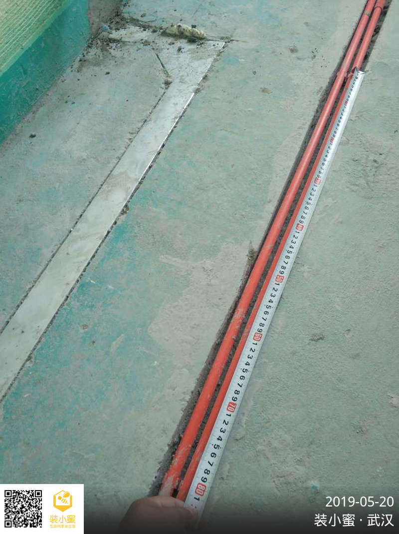

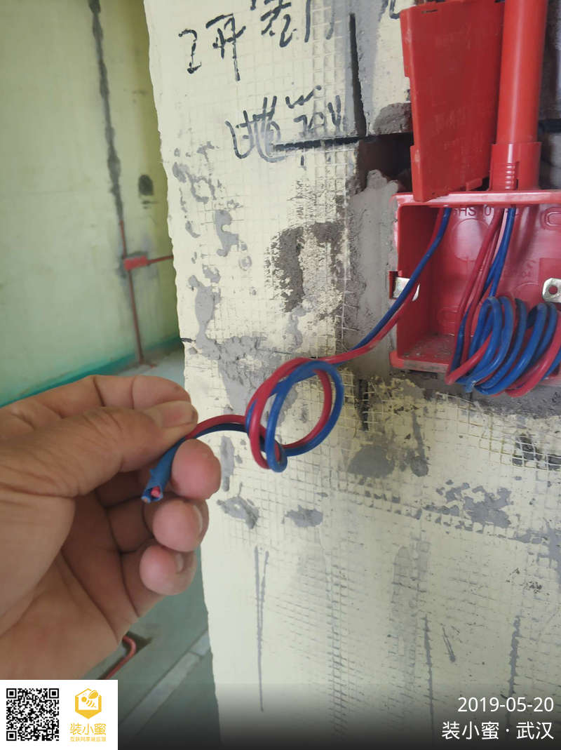

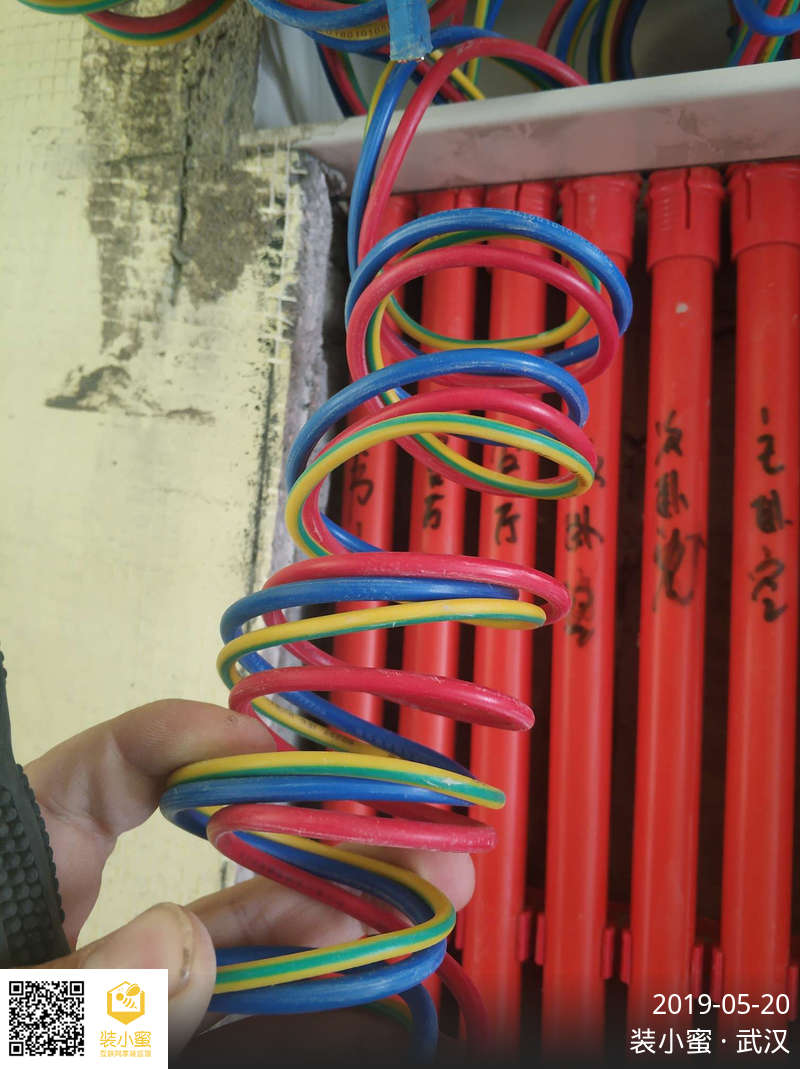

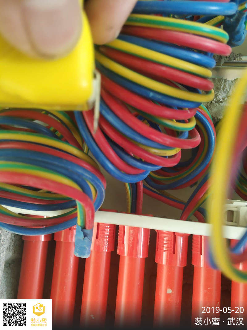

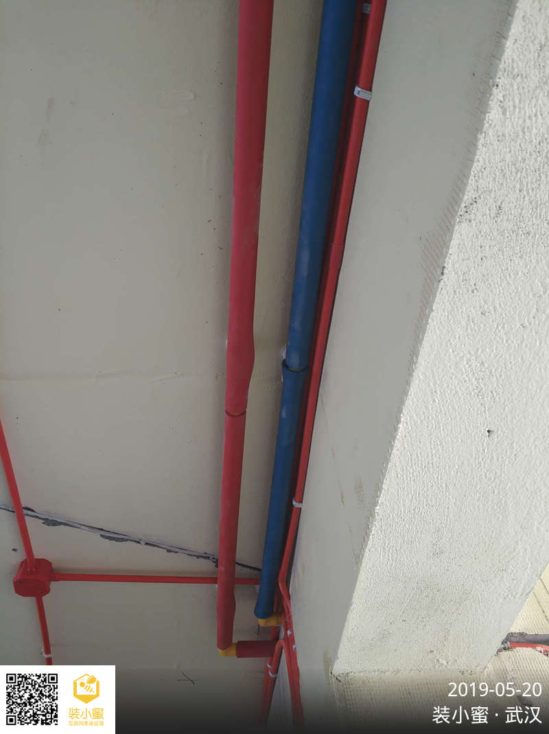

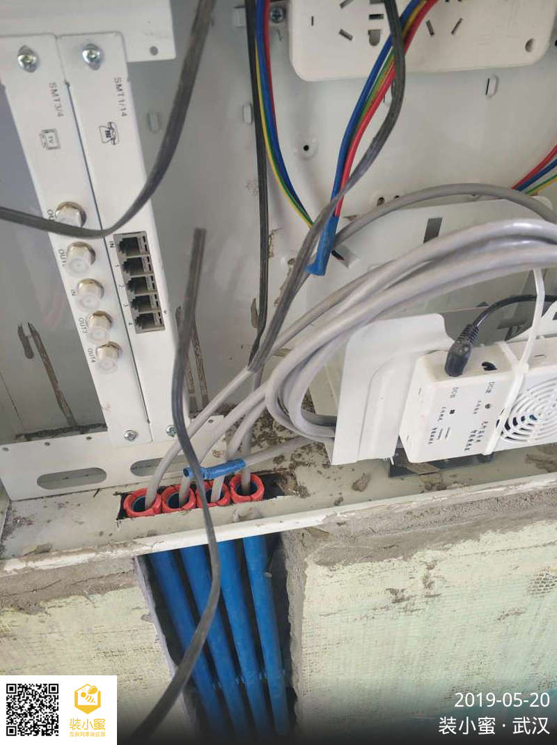

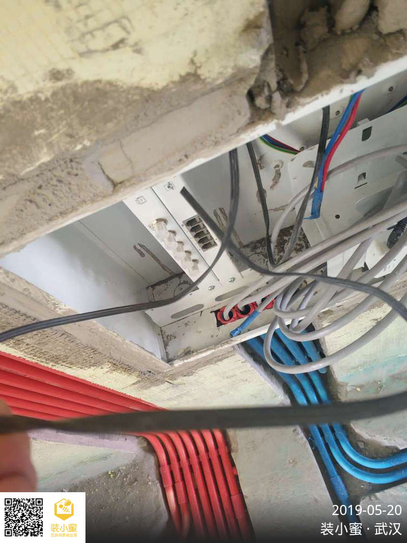

1.全房共计12个回路,厨卫空调单独4平方回路,冰箱弱电源单独2.5平方。强弱电分管穿设,交叉处金属过桥处理。强电一管三线,弱电单管单线,弯管施工,排卡固定。

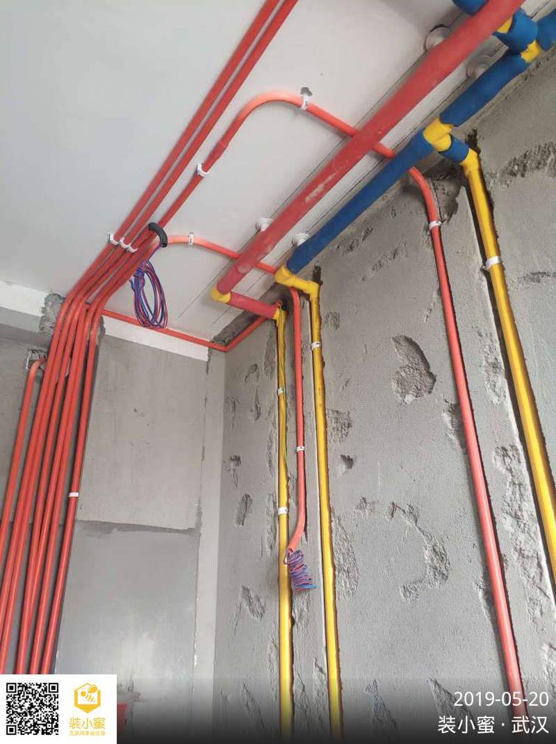

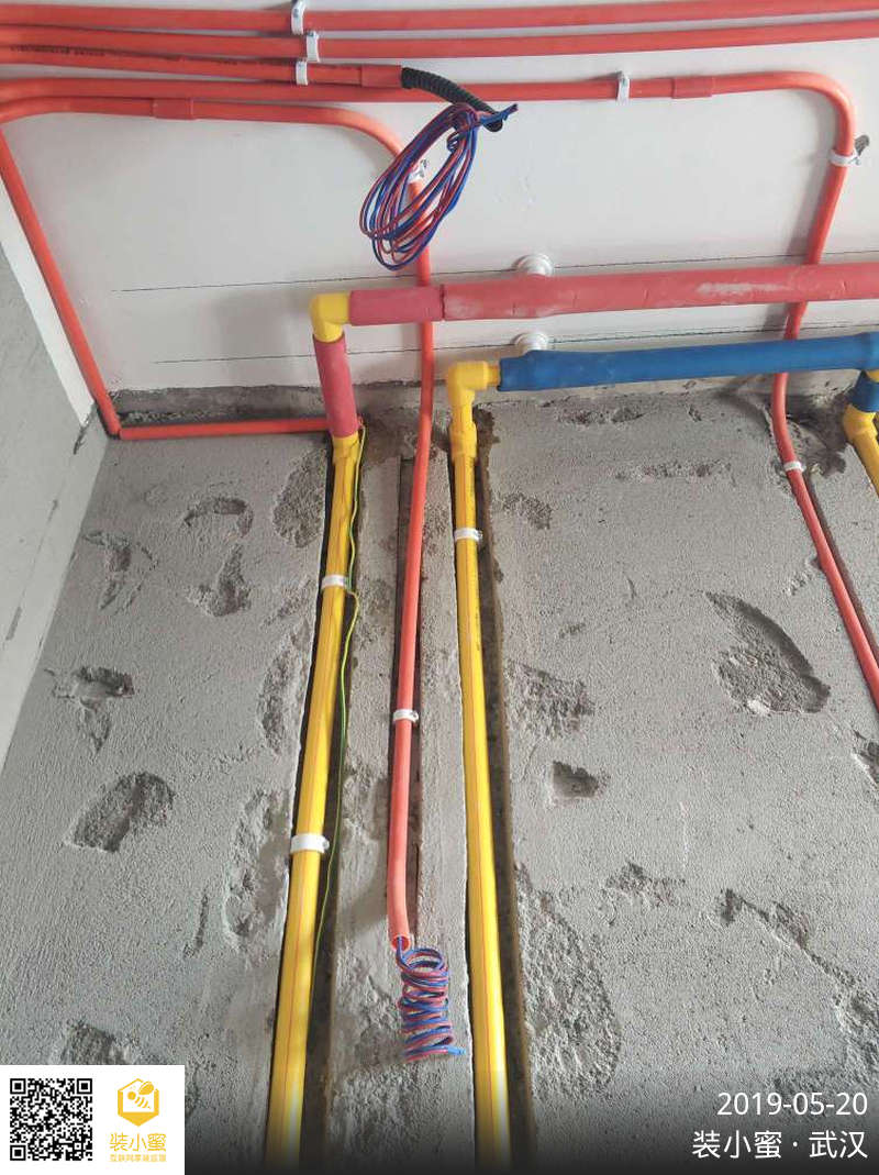

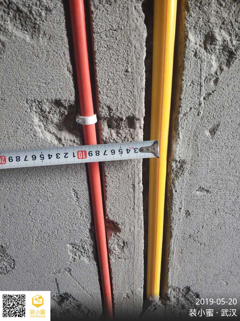

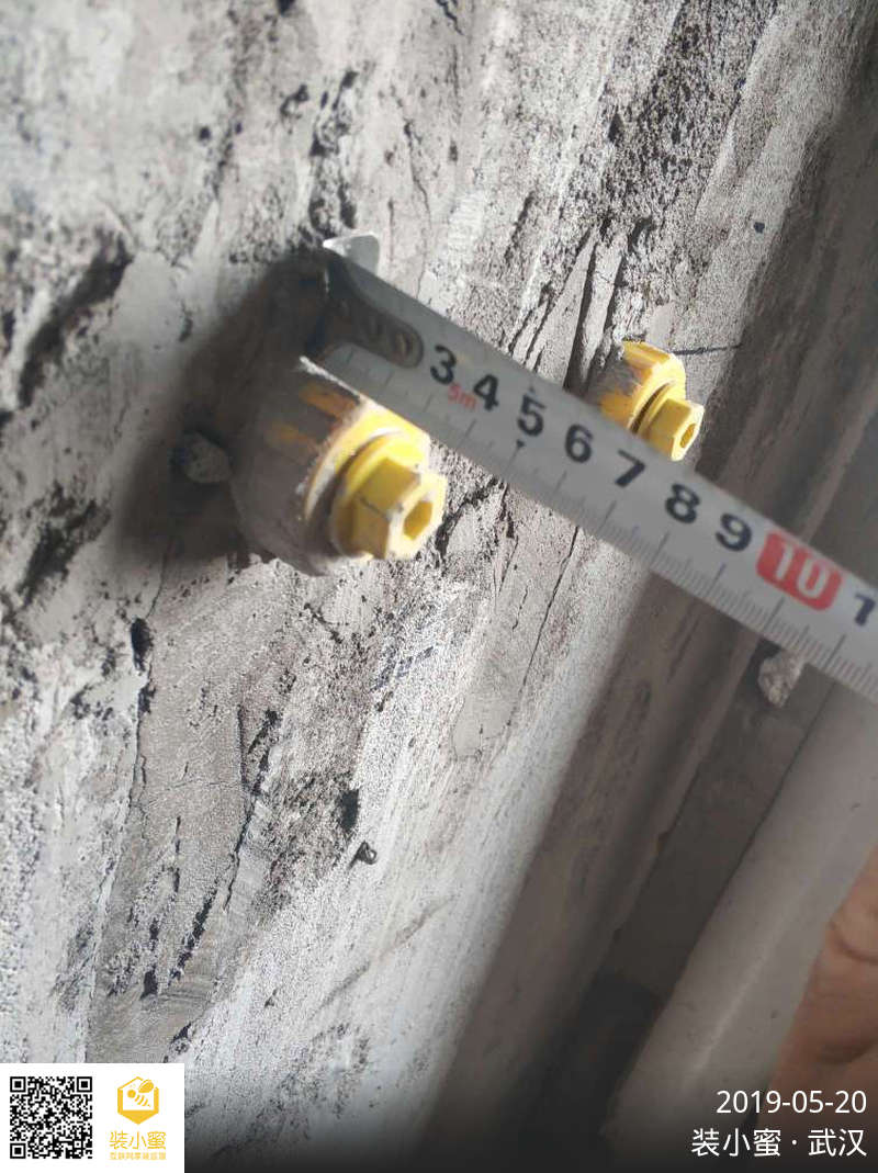

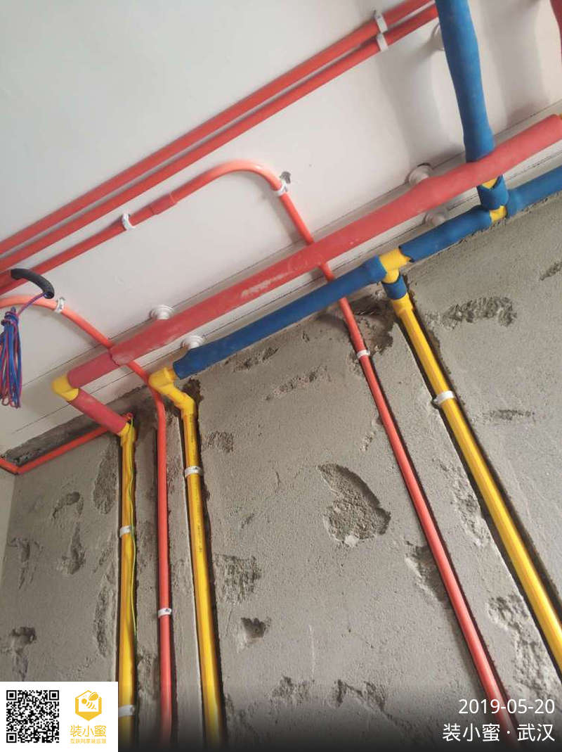

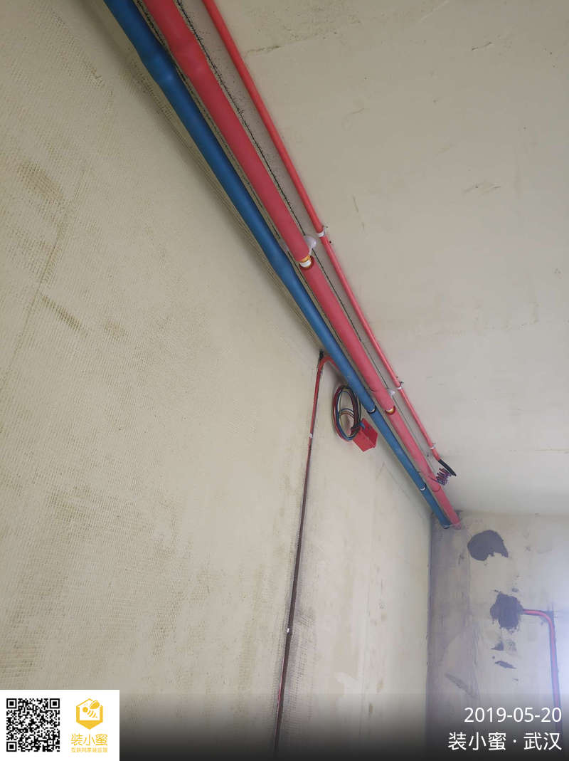

2.给水管主水管6分,热水管4分,冷热水管留有间距,吊卡固定,热水管保温处理。打压测试,10个压一个小时以上,无明显掉压,符合要求。

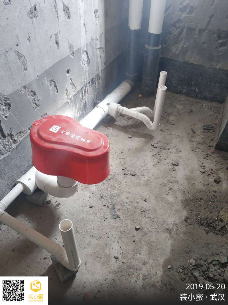

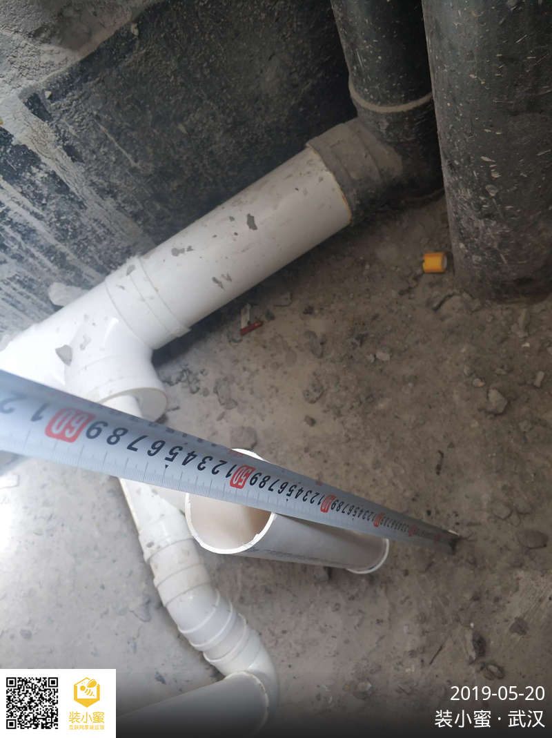

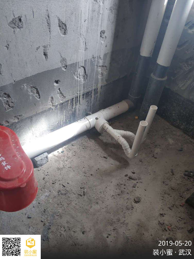

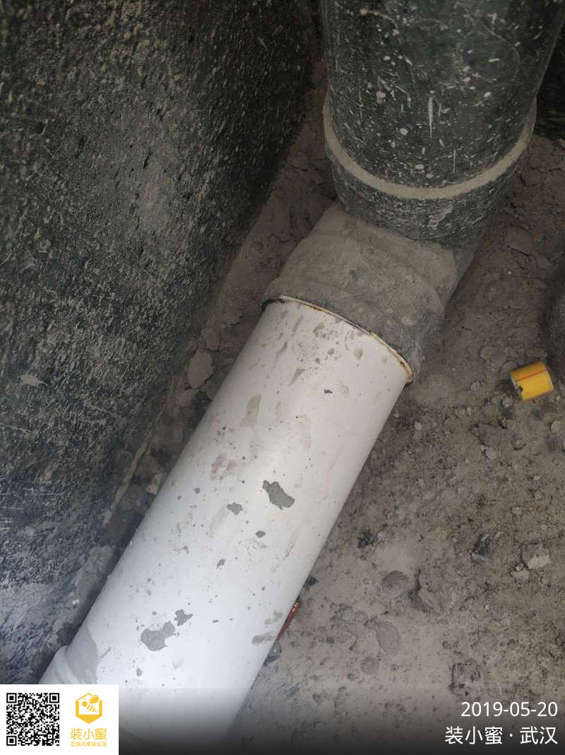

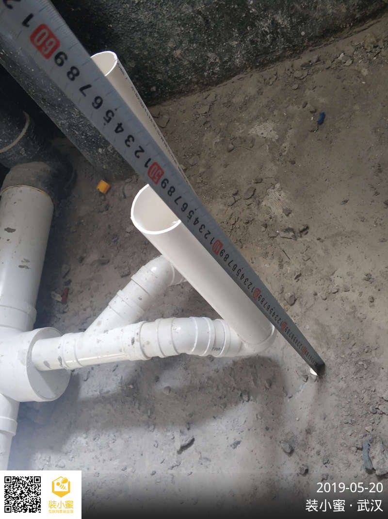

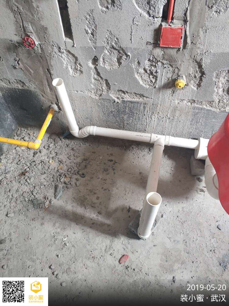

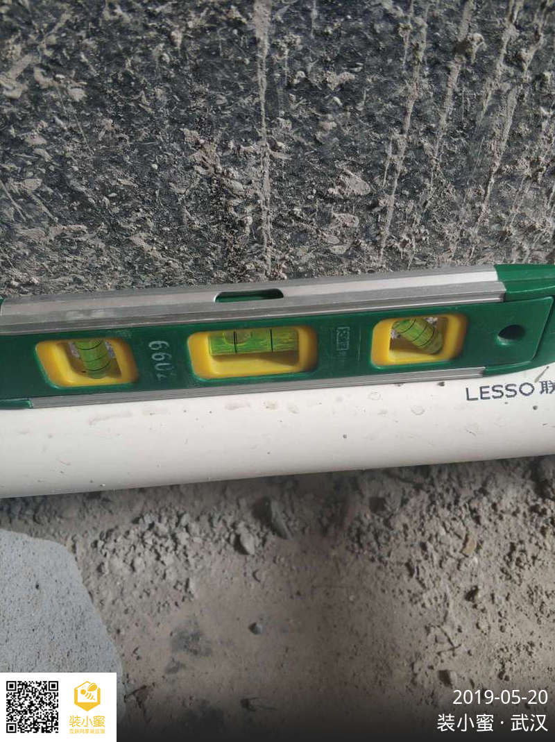

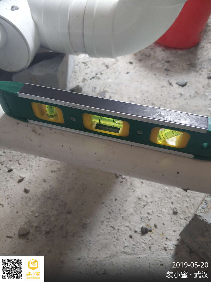

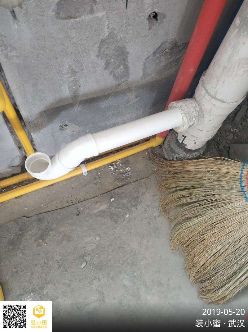

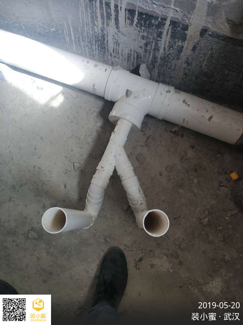

3.排水管留有坡度,明暗地漏已带存水弯,经冲水测试,排水顺畅。
4.等电位浴柜处已预留导线,花洒处未预留。
1.厨房顶导线裸露,已部分套管整改。
2.卫生间与主进水管连接处有孔洞,防水要加强。
3.花洒水头需连接等电位。
4.阳台排水管固定时注意调整坡度。
1.卫生间排水管和防水需保护,防止损坏。
2.卫生间墙面防水前,需处理基层,保证无孔洞、裂纹,防止渗潮。阳台和卫生间干区管底需加强防水。
3.基坑回填时,注意调整排水坡度。水泥砂浆(可加瓜米石)5公分起坡,暗地漏在最低处。
4.地面找平需扫浆打点,无空鼓、开裂、起砂现象,平整度误差≤3mm,并注意洒水养护7天左右。

多管并管,已采用Y型三通连接
下水管道经通水试验,排水畅通

弱电线两端已编号并保护

宽带入户线线管,已安装预留
