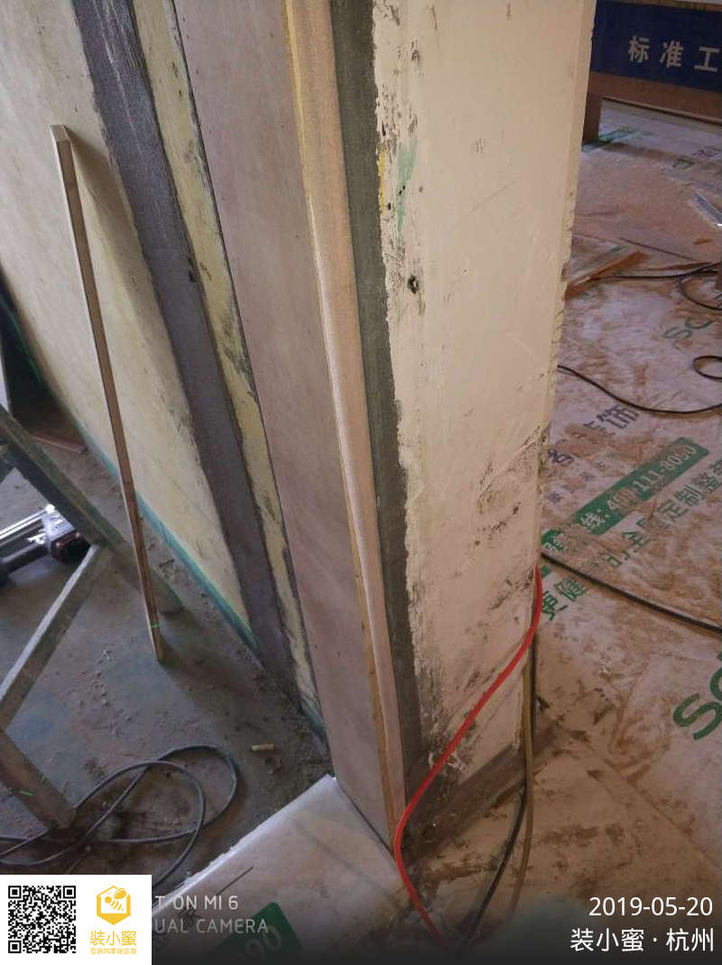

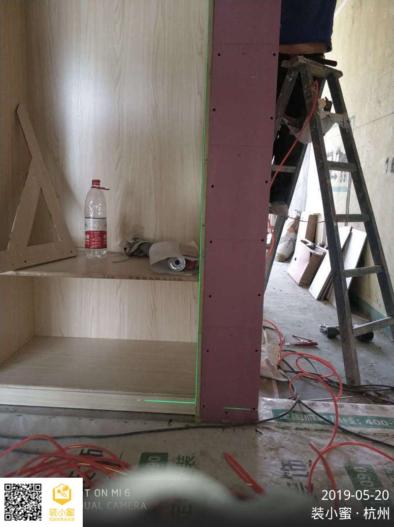

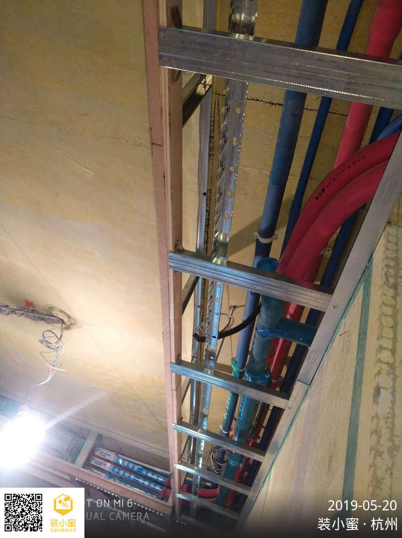

木工现场柜体制作,吊顶施工中。
已制作柜体角度方正平直。

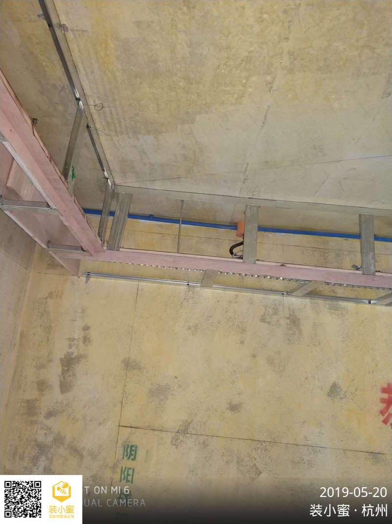

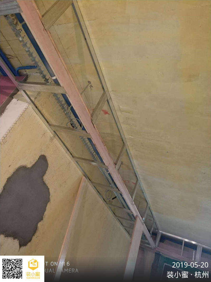

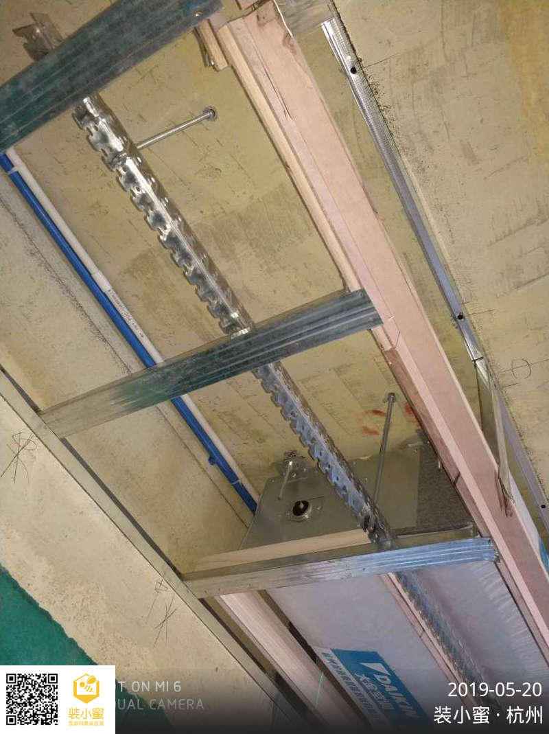

吊顶龙骨安装固定合理。

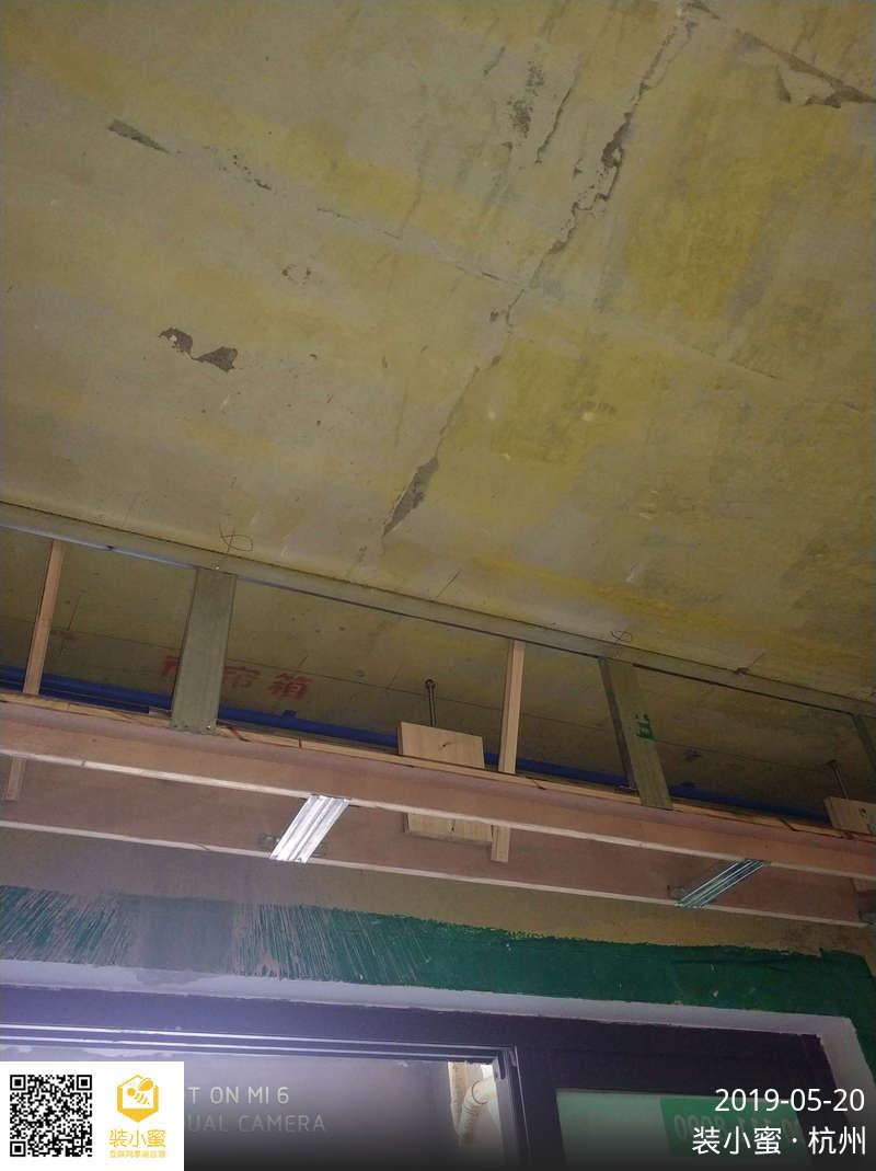

次卧门口上方转角处,需使用七字型整板安装。
封板前,卫生间顶部穿孔需做好封堵。
石膏板固定,侧板缝与底板缝不可同缝,无十字对缝,七字型转角使用整板。
柜体实木线条安装,需注意线条与墙面平行面形成高低收口。
里面石膏板与墙表面对接缝,缝隙预留超过5毫米以上。
