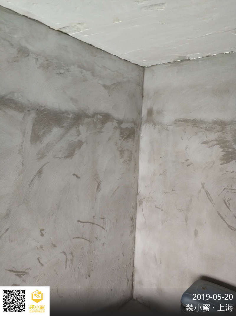

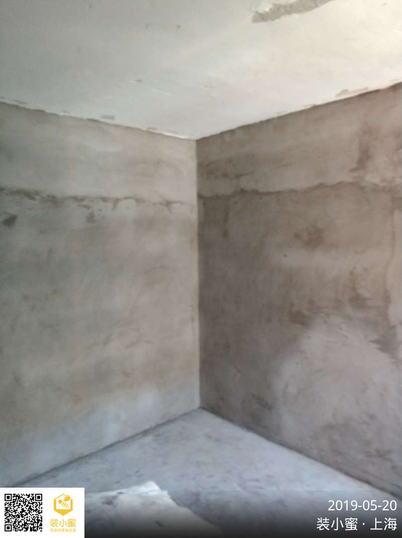

泥工墙面粉刷平整度符合要求,水电材料已进场,品牌已核对

新砌墙体位置及尺寸正确
砌块表面平整,灰缝饱满
抹灰层表面平整垂直,阴阳角方正
抹灰层表面牢固无明显开裂现象

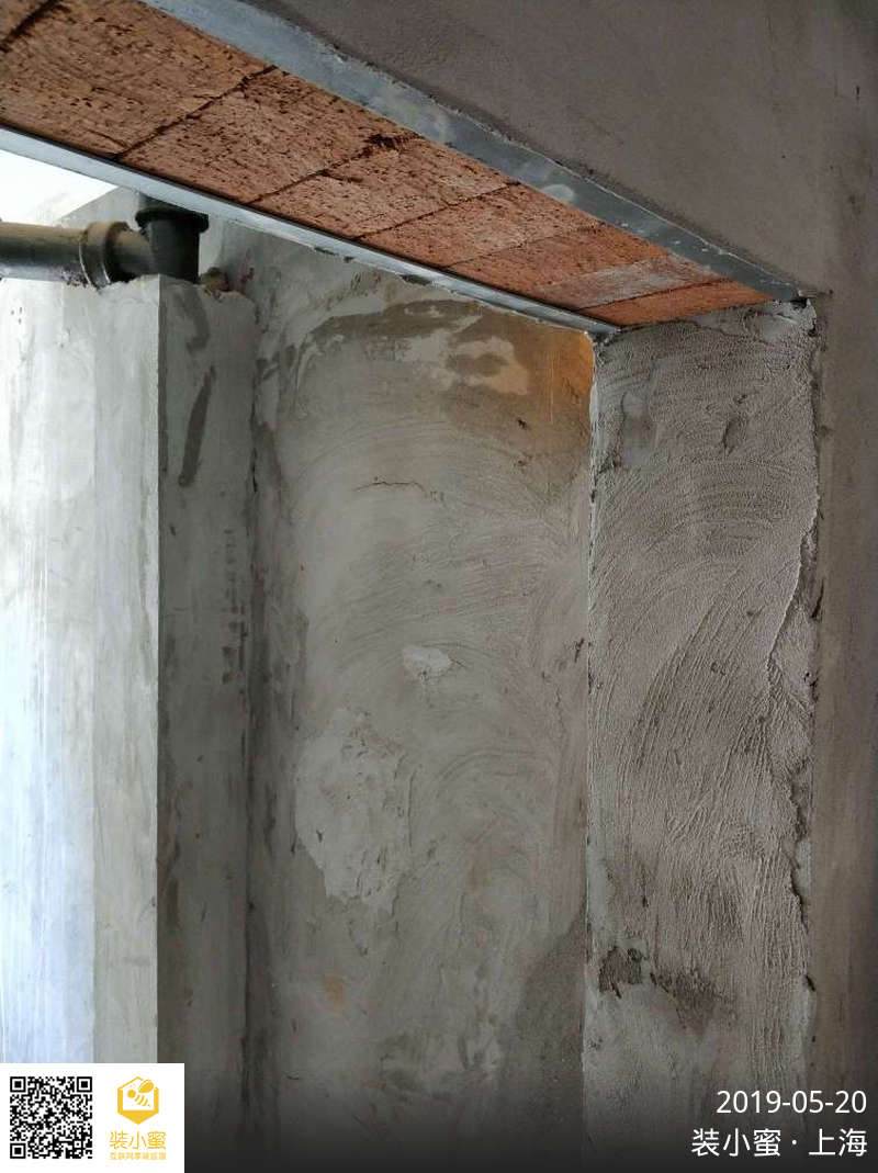

门窗洞口的过梁已设置
