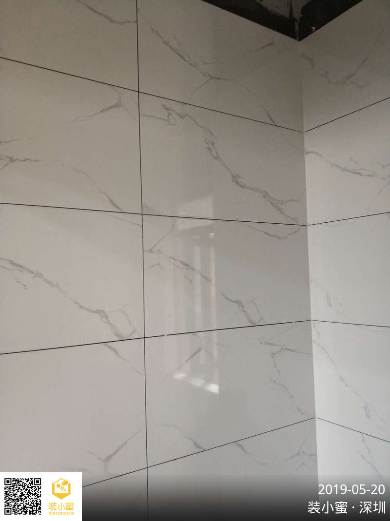

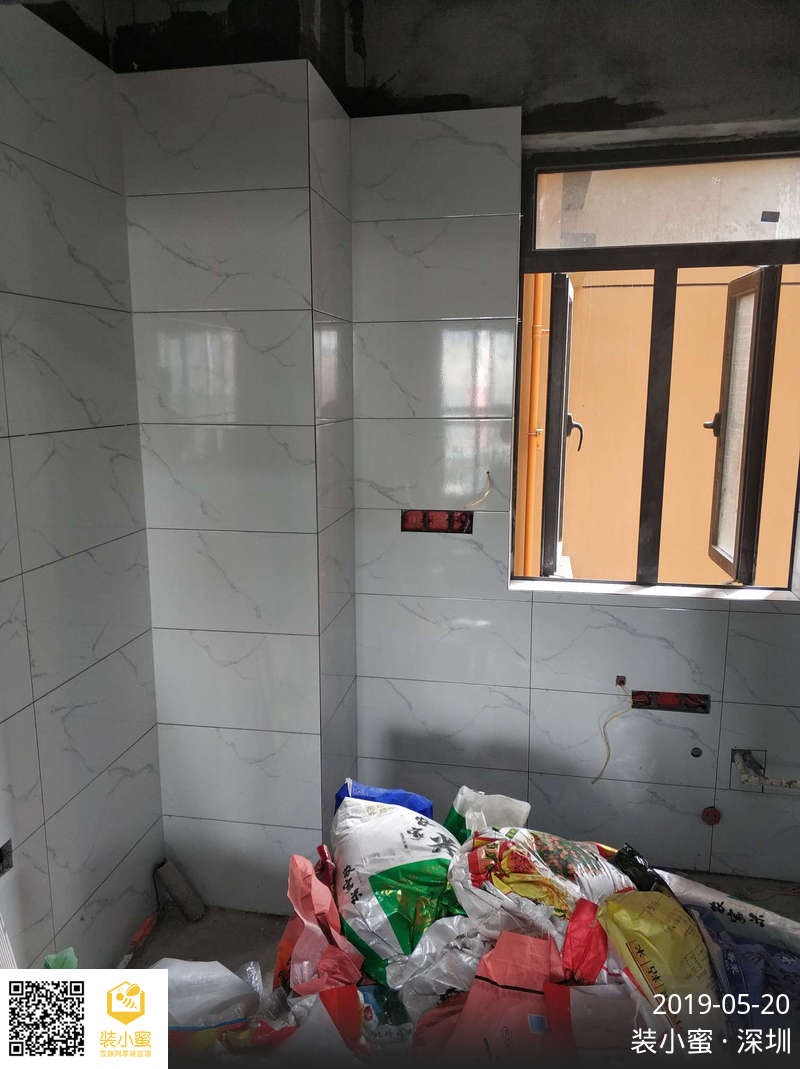

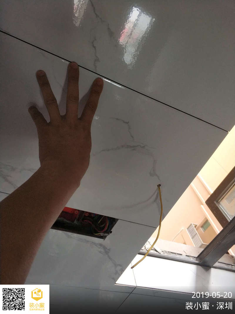

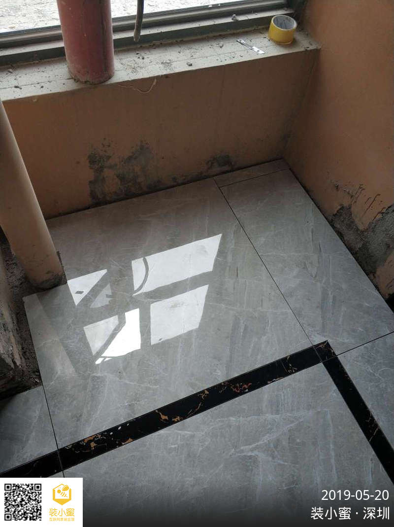

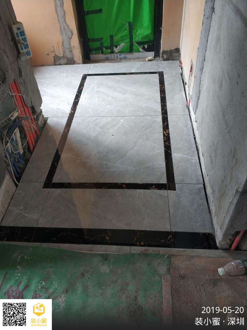

地面贴砖

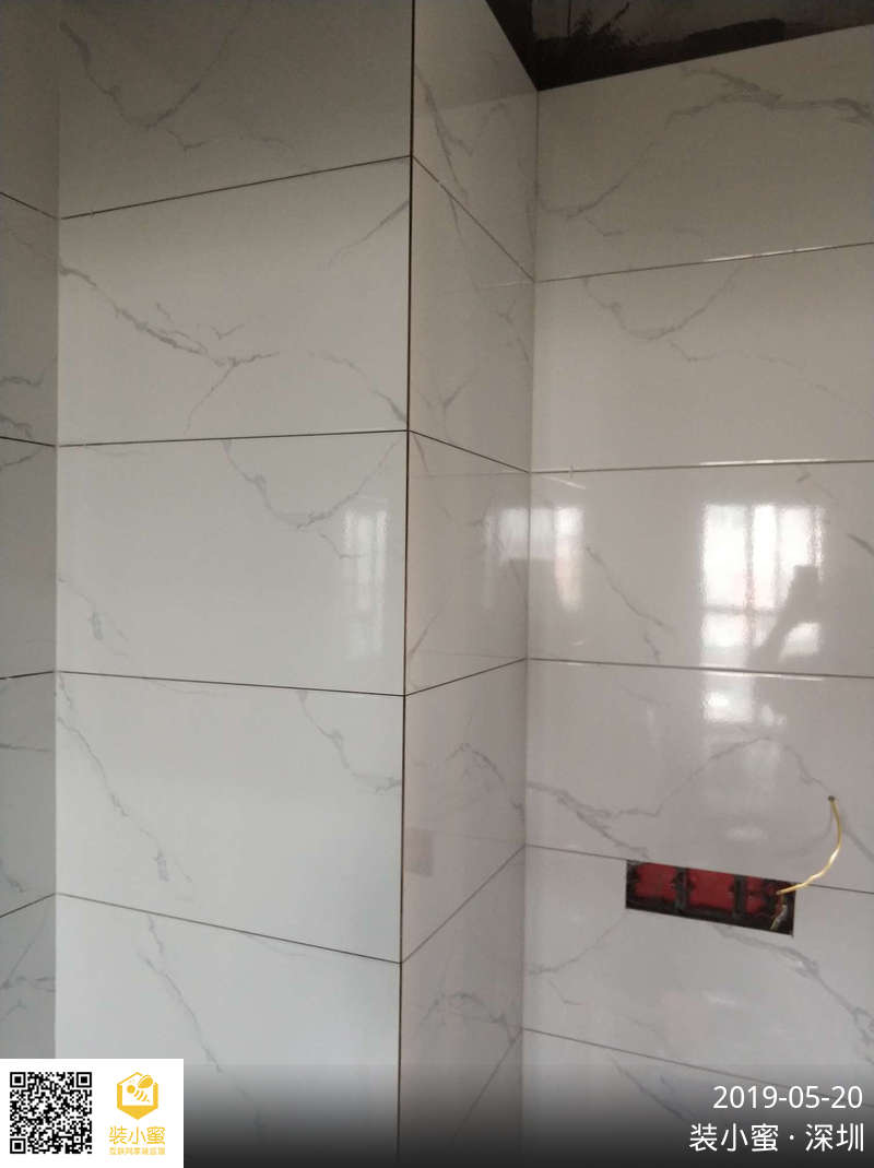

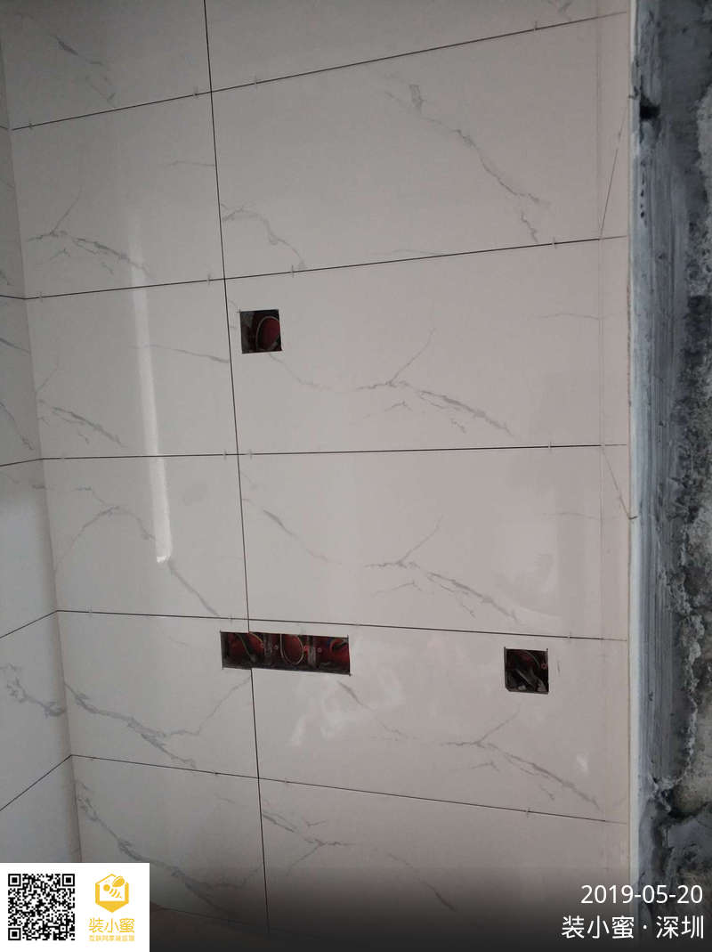

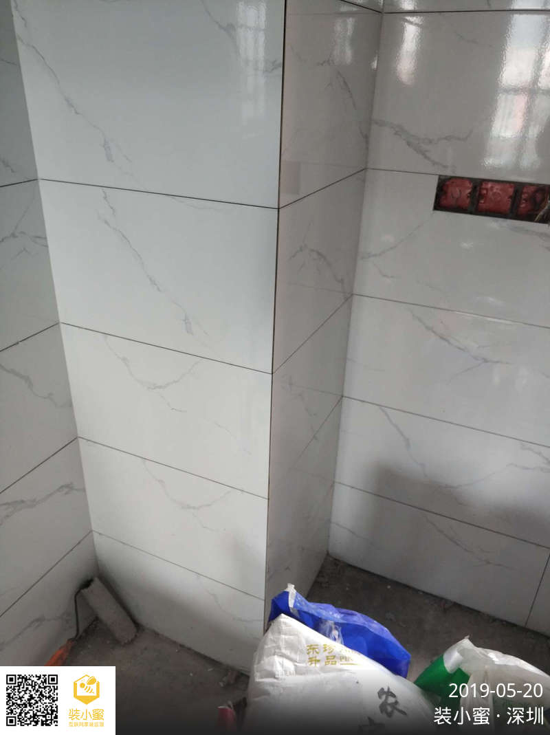

厨房墙面贴砖

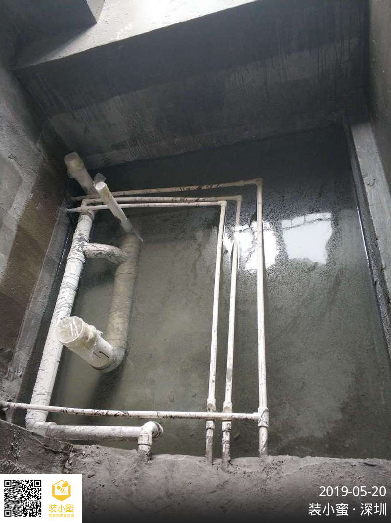

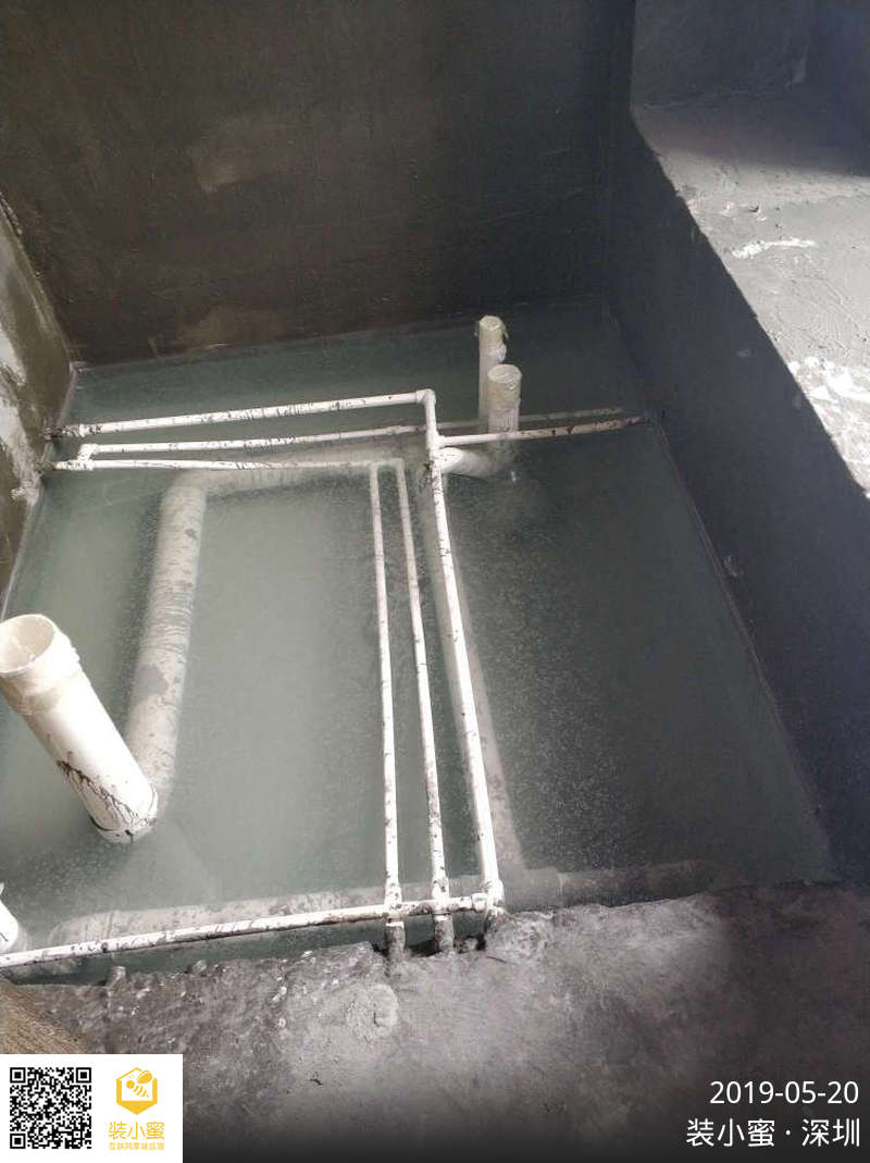

1.卫生间闭水试验合格后,建议把水放掉,不宜存水时间过长
2.公卫需先安装蹲厕
3.主卫是否需要考虑小孩浴桶排水

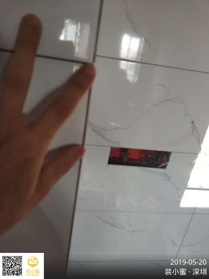

贴砖暂无质量问题,是按预计方案铺贴
下次工作为【中期检查】,在下次上门期间,如有问题请及时联系我。
——来自装小蜜监理 王维金

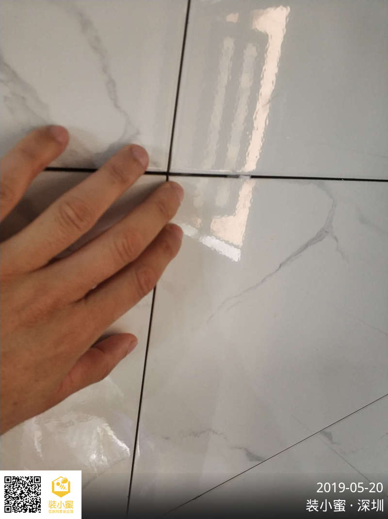

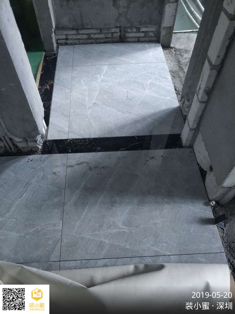

地面砖(石)铺贴平整,符合要求

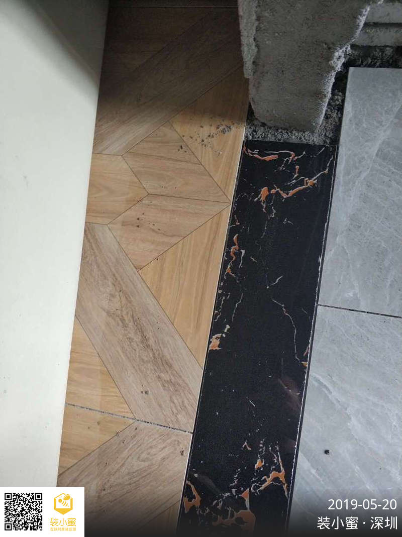

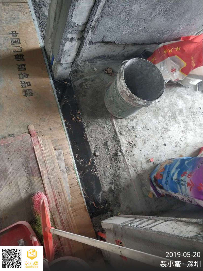

门槛石与安装符合要求
现场铺贴与设计排版方案相吻合
