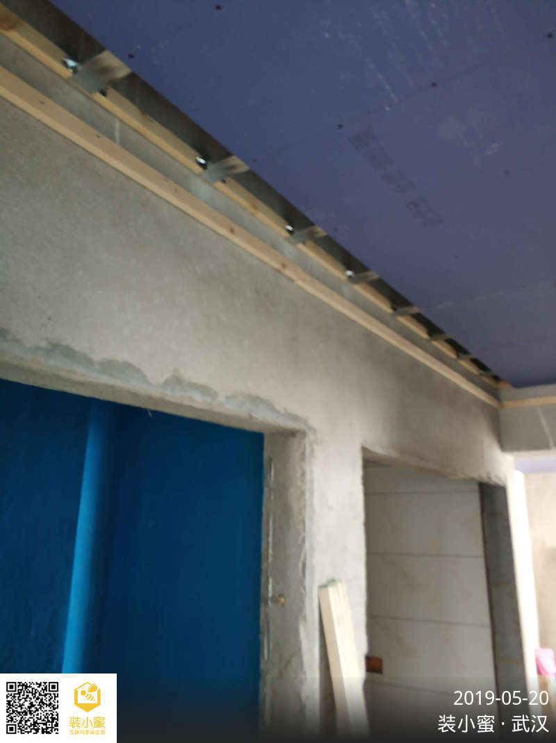

厨房墙砖已贴(未完),今天木工吊顶。
1、厨房门洞上部未加过梁(之前问题项),建议及时整改。

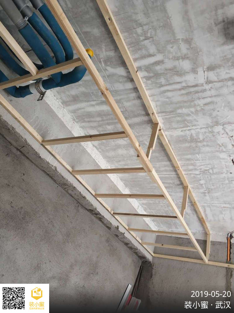

2、所有木龙骨未做防火处理,建议做防火处理(刷防火涂料)。
3、主客卫地面回填找平层疏松,厚度太薄,建议铲除后布钢网在进行找平,找平厚度50mm以上。

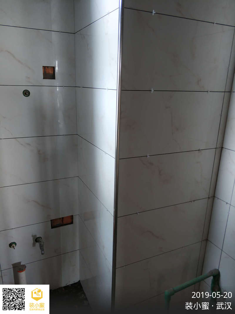

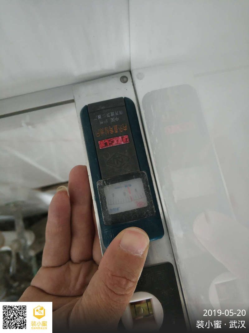

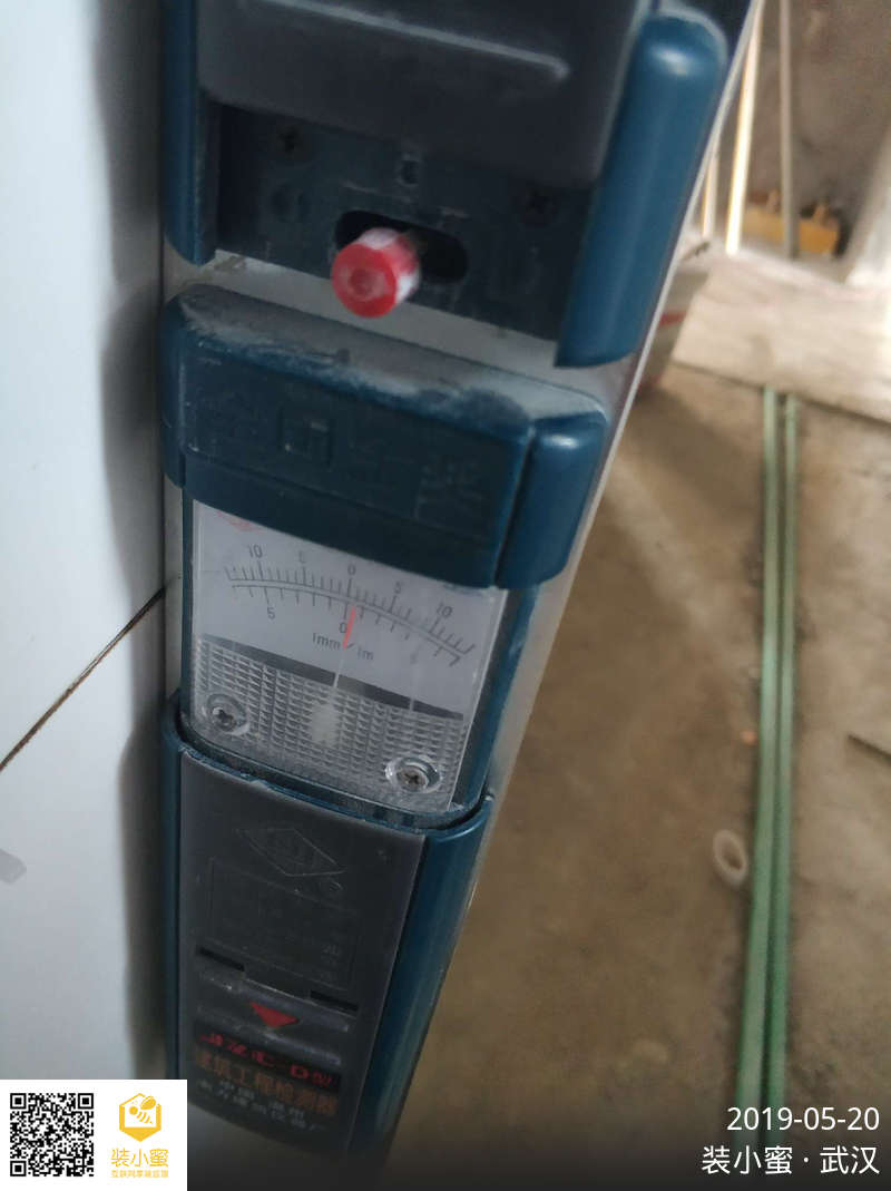

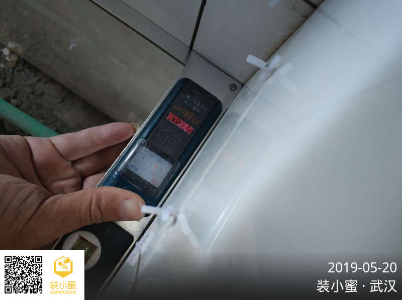

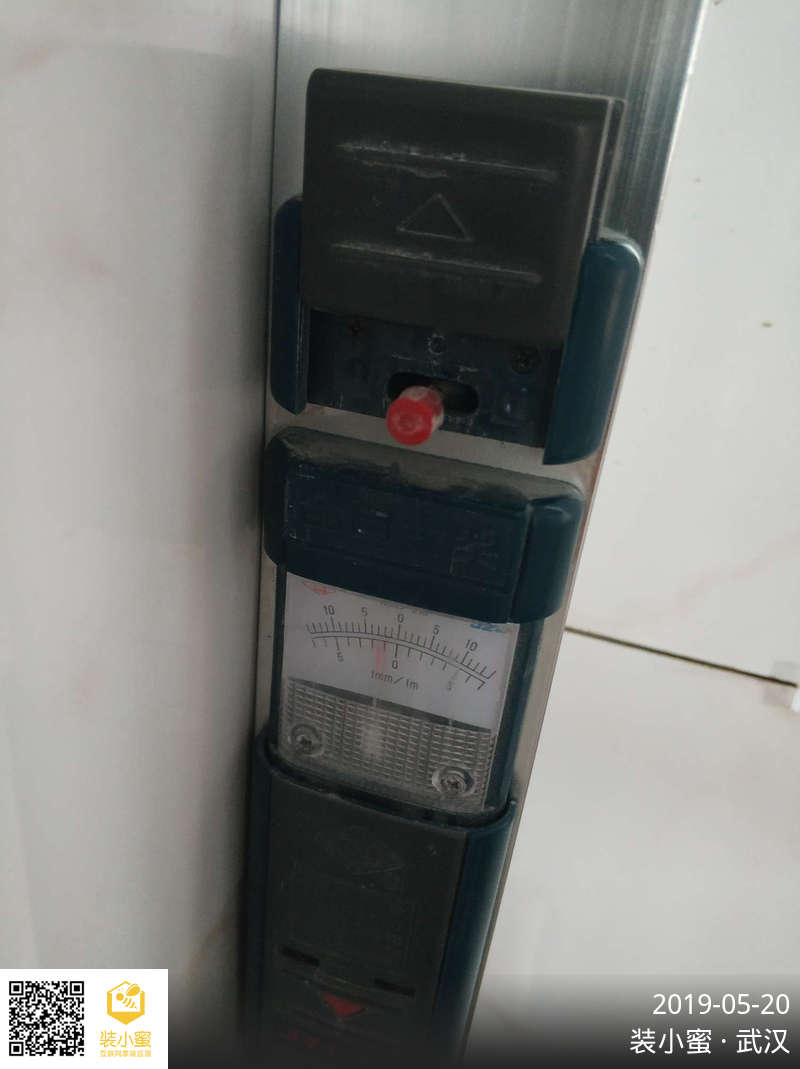

4、厨房墙砖平整度偏差过大,建议调整。
5、厨房墙砖多片空鼓(已做标记),建议铲除重新铺贴或者灌浆处理。

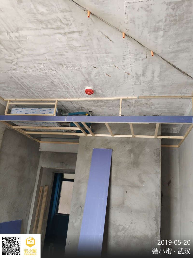

6、顶部木龙骨未用膨胀螺栓加固,建议补加膨胀螺栓。

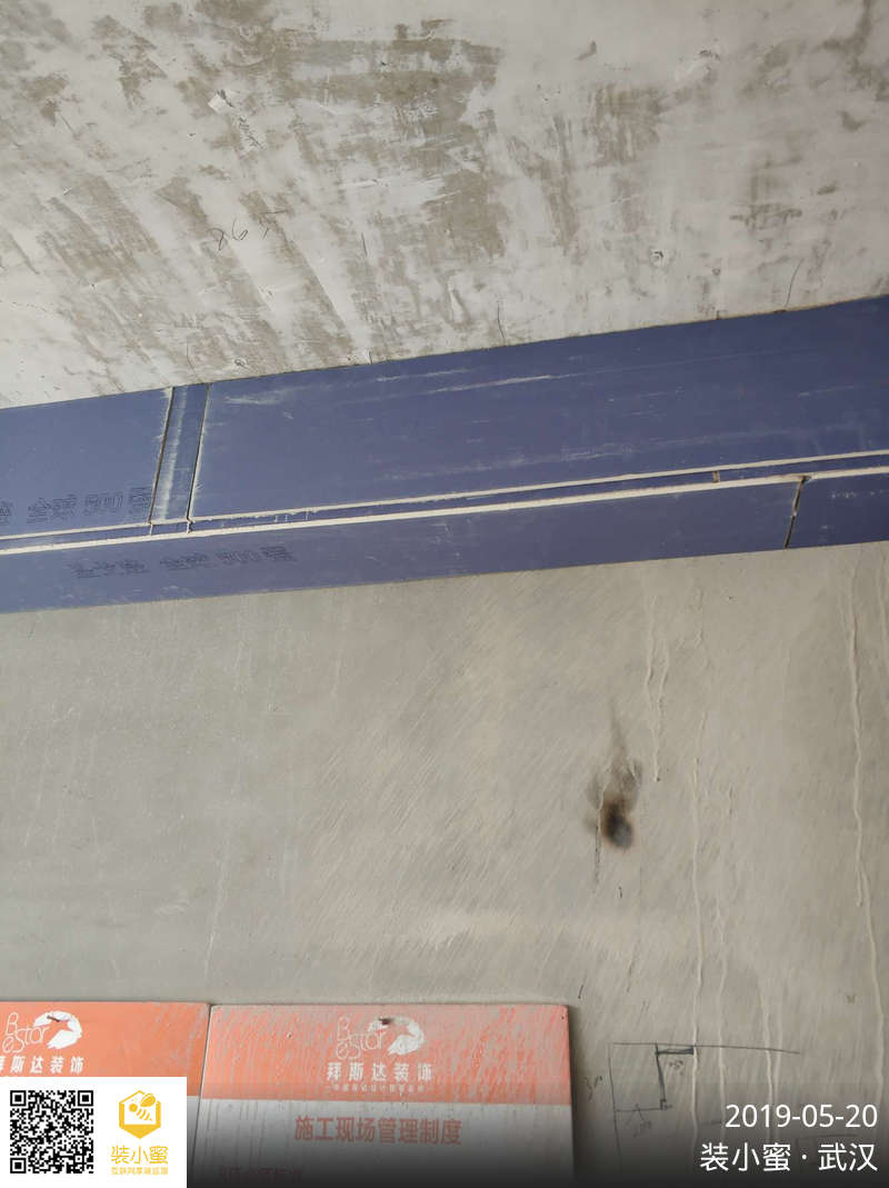

1、吊顶转角处、空调风口处封槽建议做整板套割。
2、石膏板需用螺钉固定,间距均匀(200mm以内)。

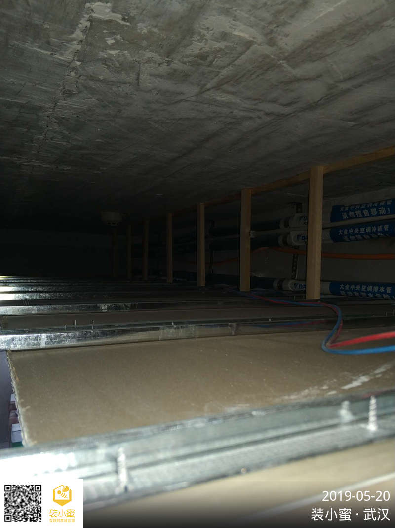

木龙骨(木基层)防火涂料已涂刷
填充层施工与材料使用符合要求
龙骨施工固定符合要求
