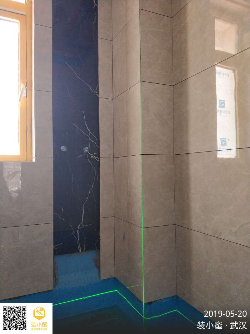

现场木工已全部完成,泥工,主次卫墙面已贴完,地面正在做闭水试验。泥工正在现场贴客餐厅地砖。

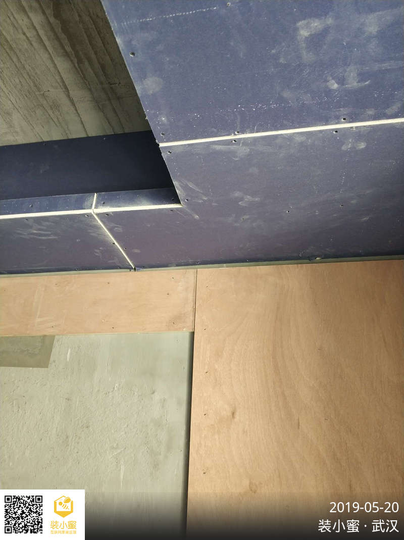

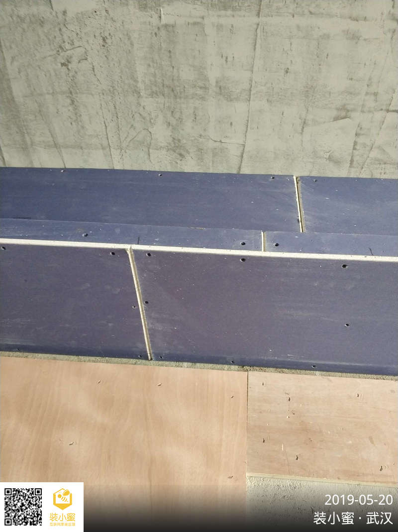

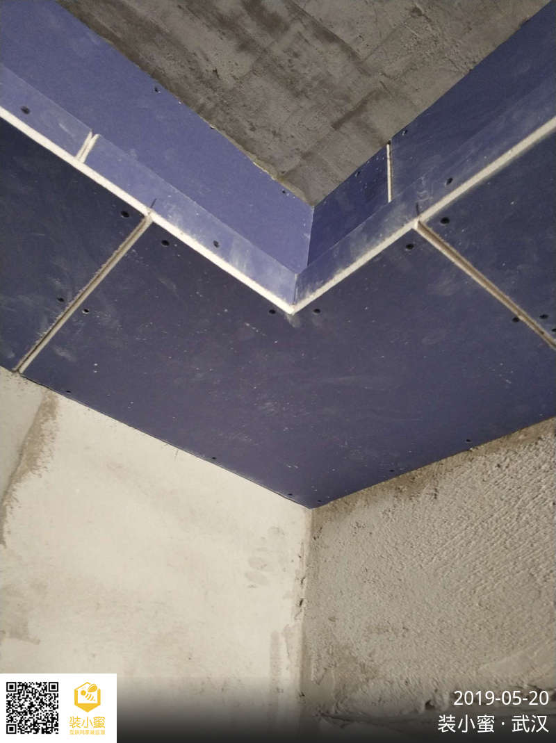

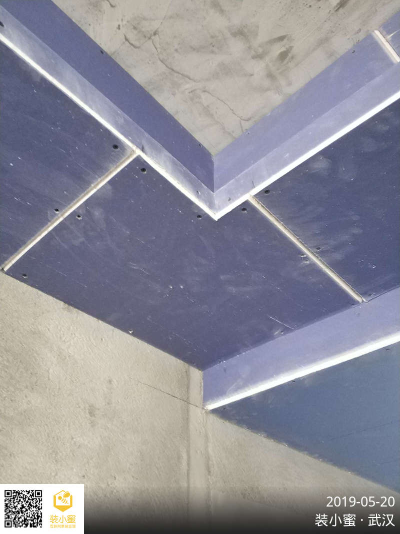

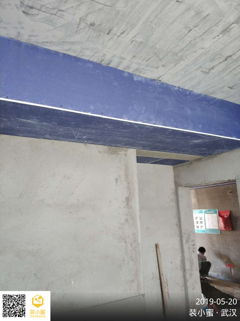

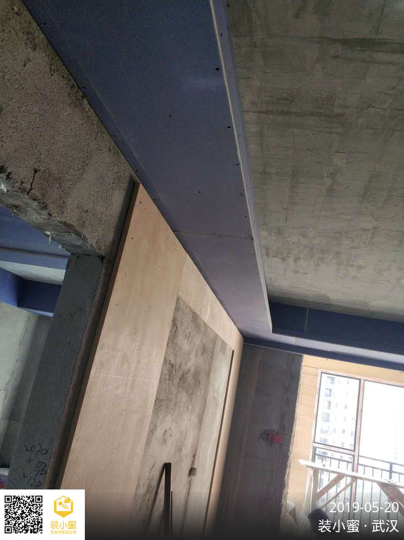

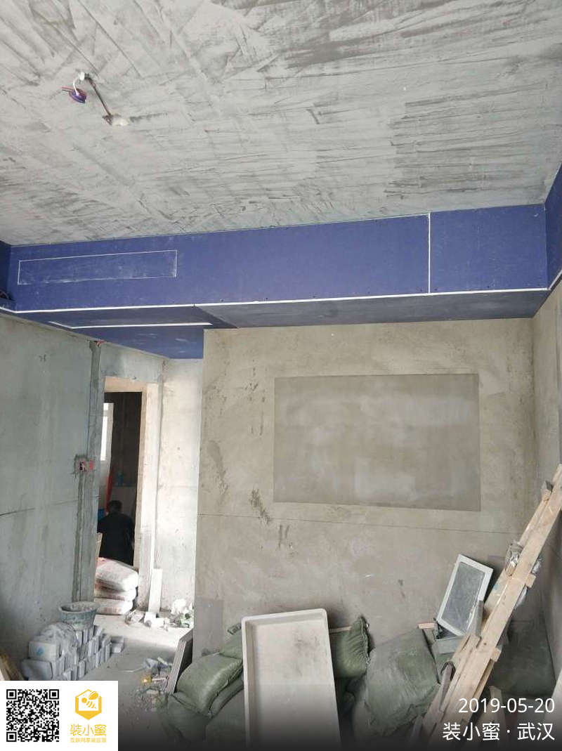

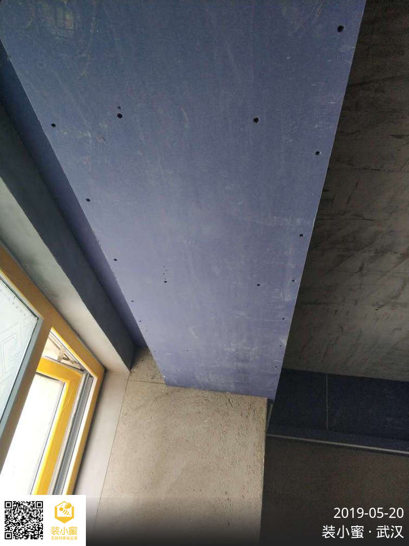

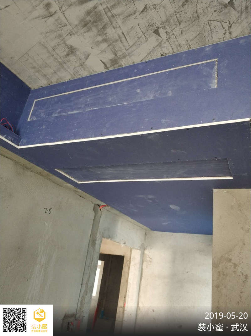

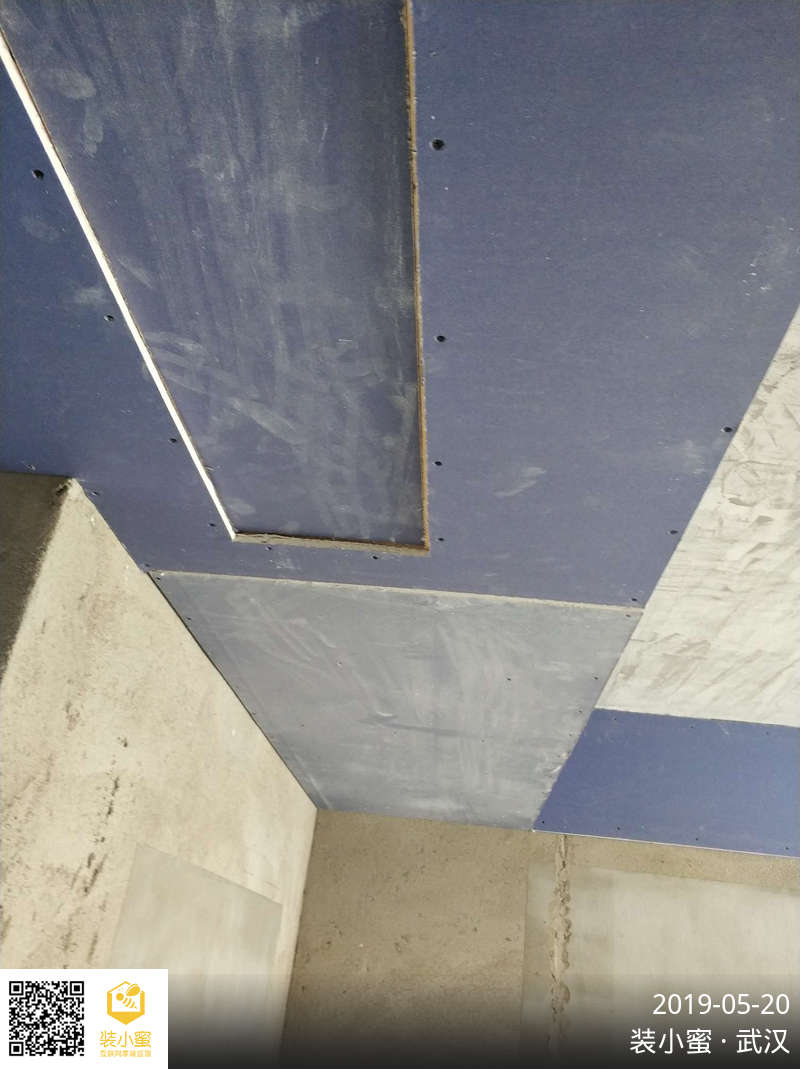

检查木工:吊顶表面完好无缺陷,拐角处整板套割,石膏板接口处留有伸缩线,螺钉间距正常。

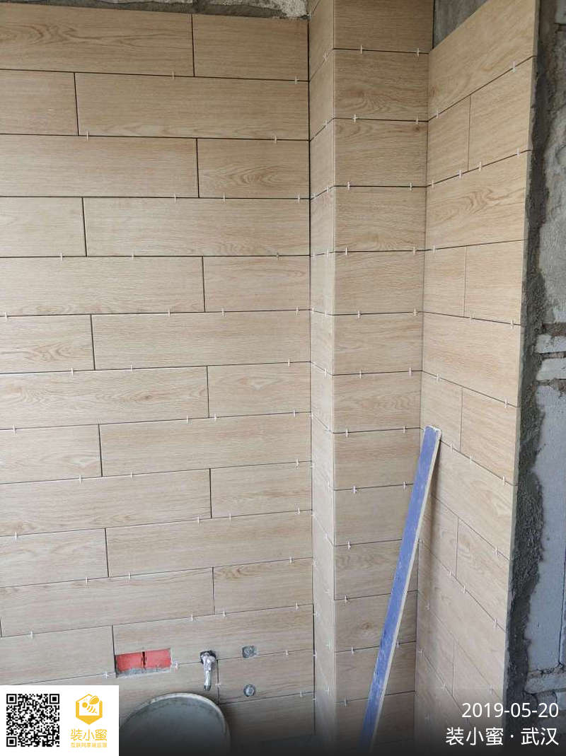

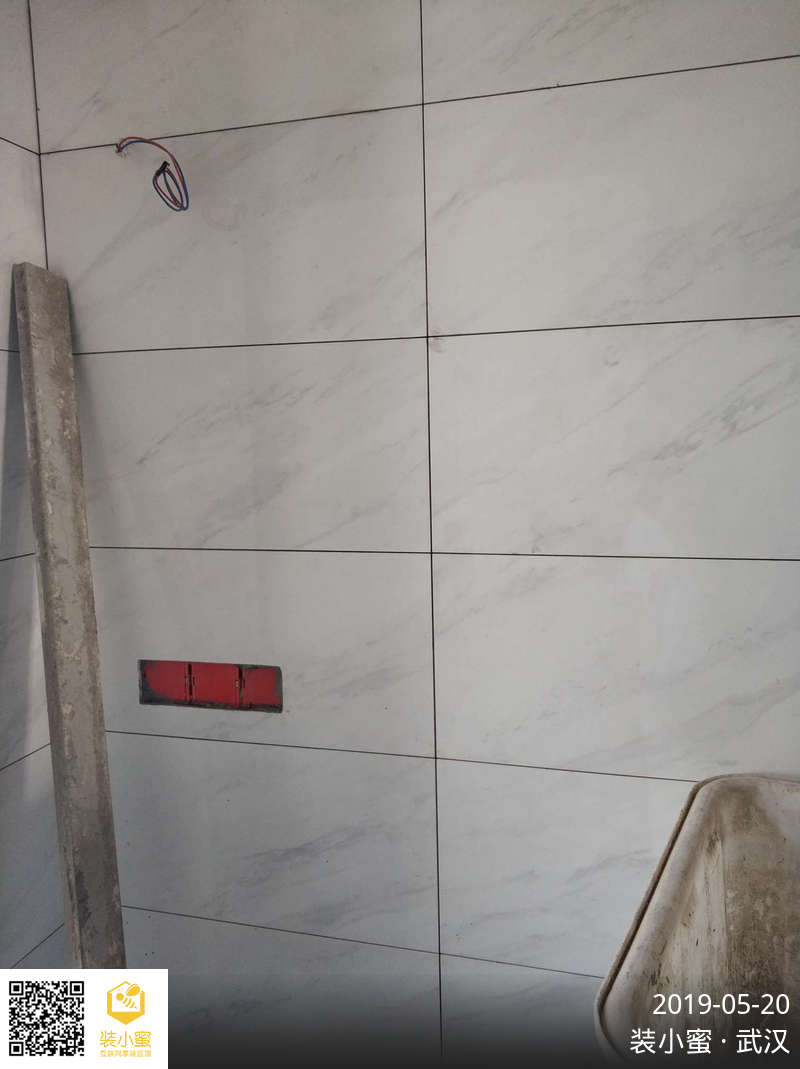

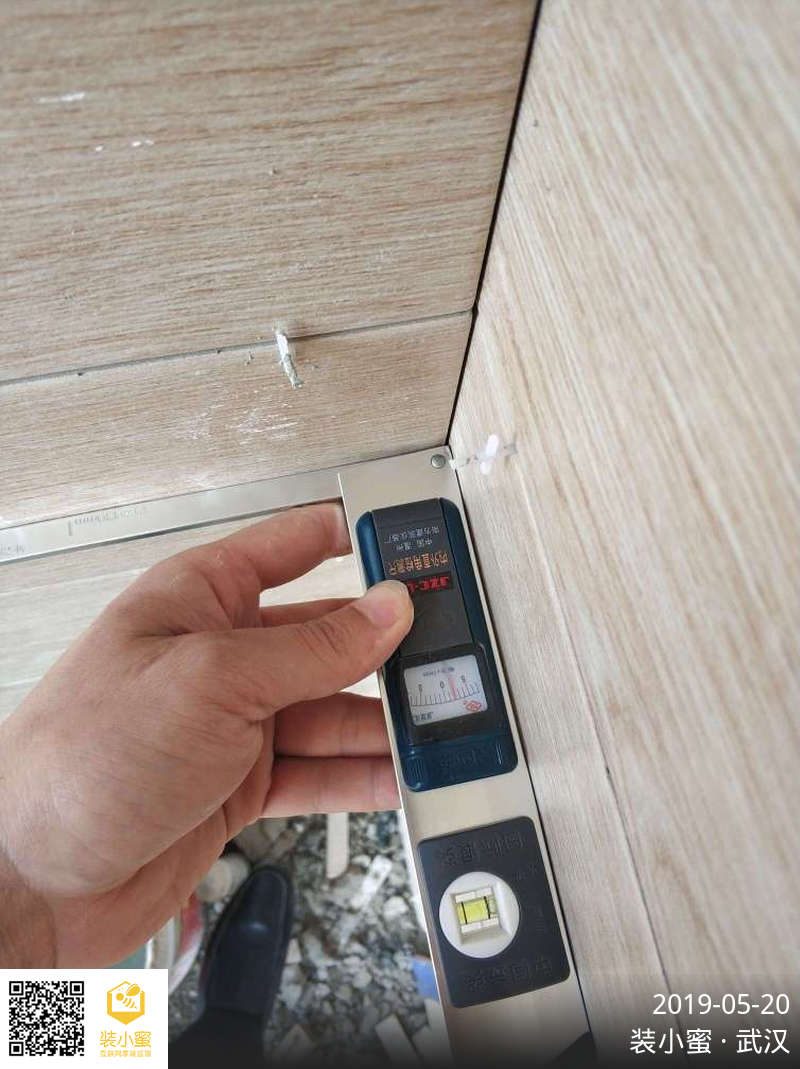

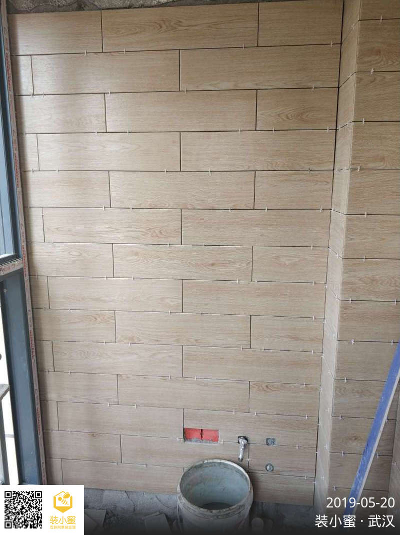

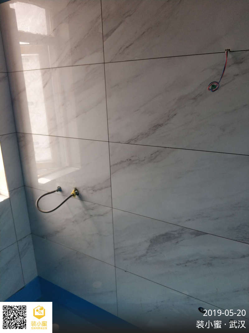

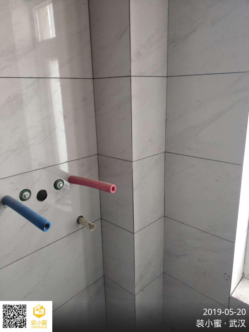

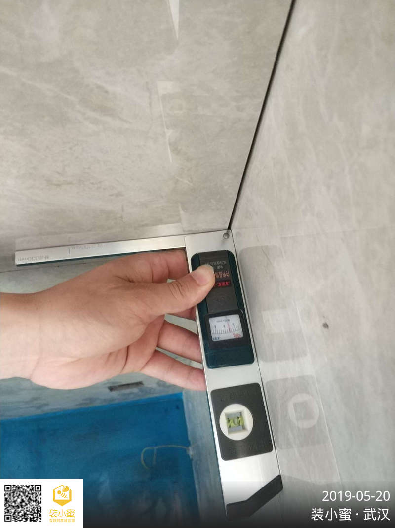

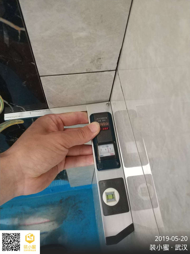

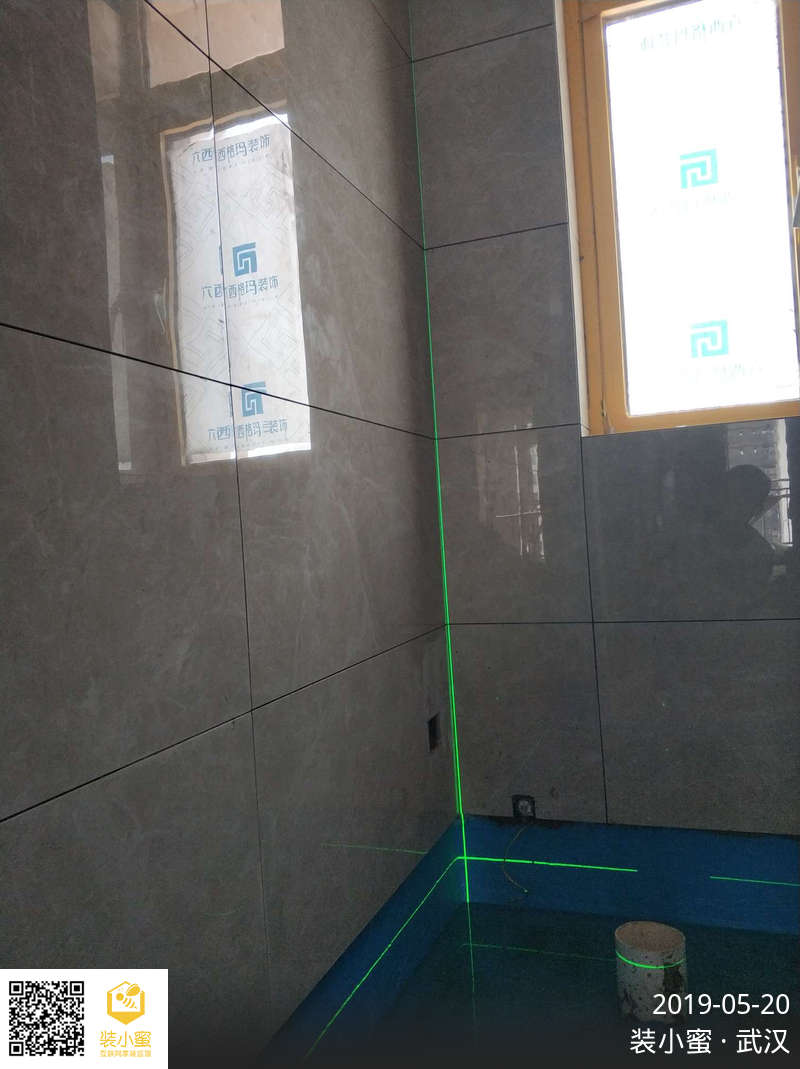

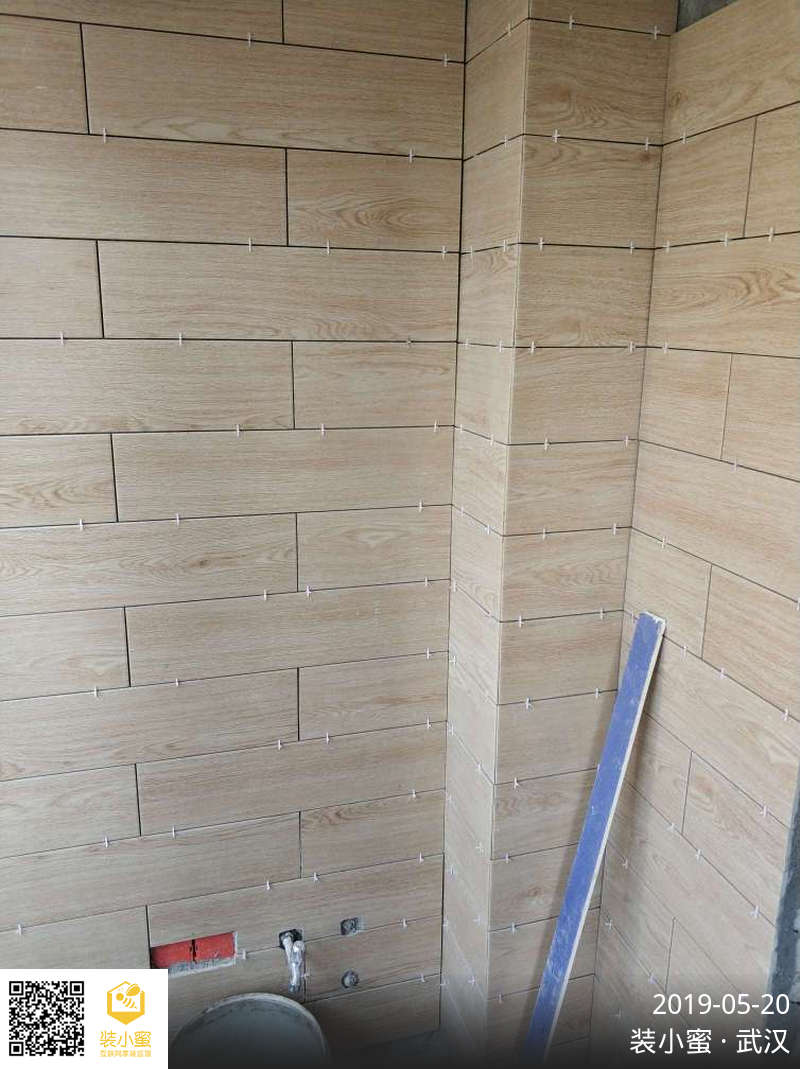

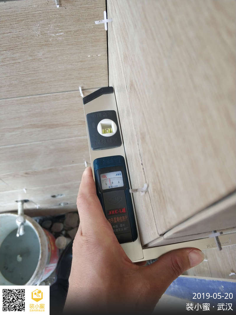

泥工已贴砖表面平整垂直,阴阳角碰角完好,角度方正,砖缝缝隙大小一致。

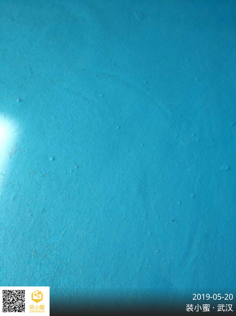

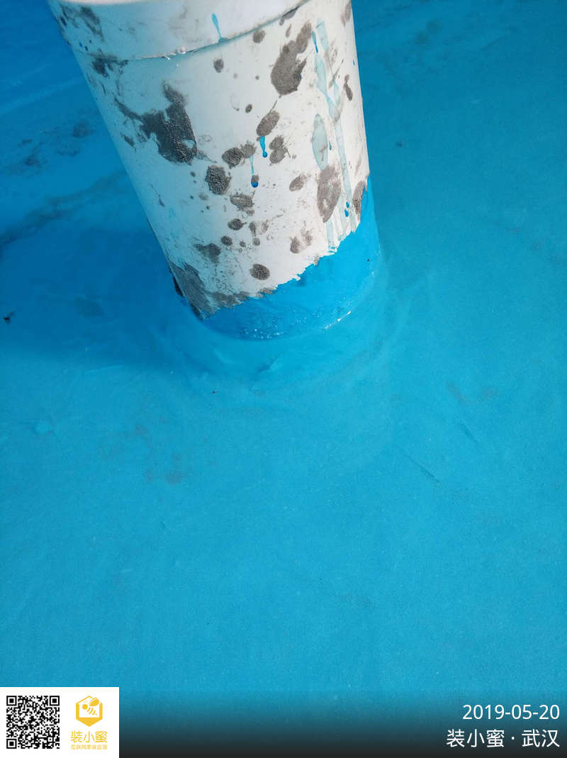

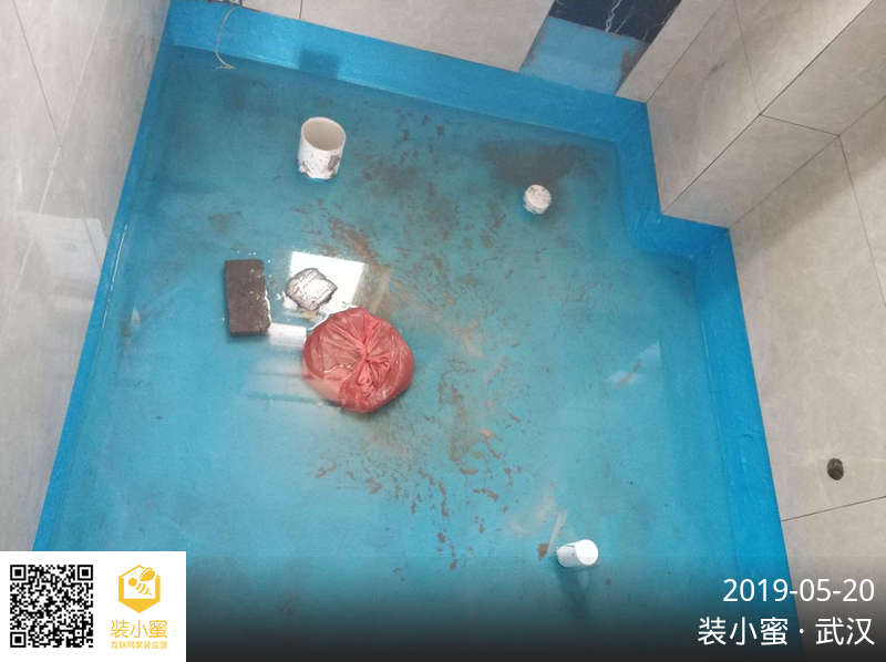

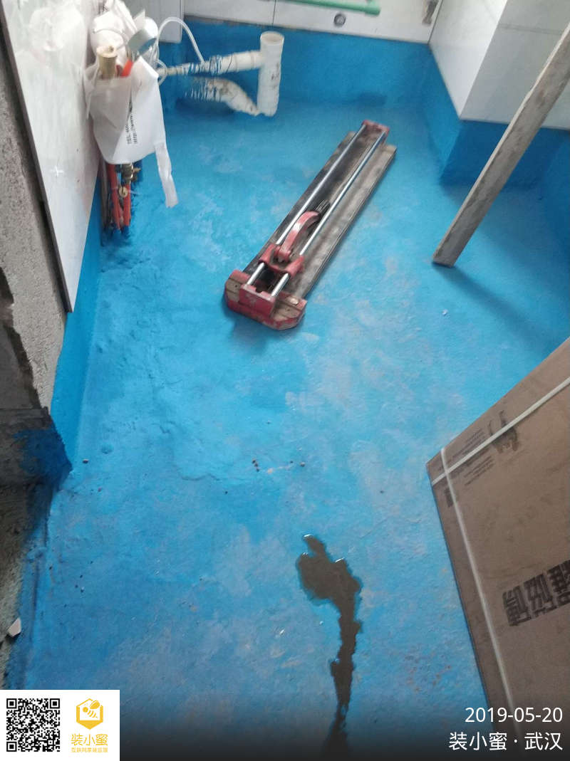

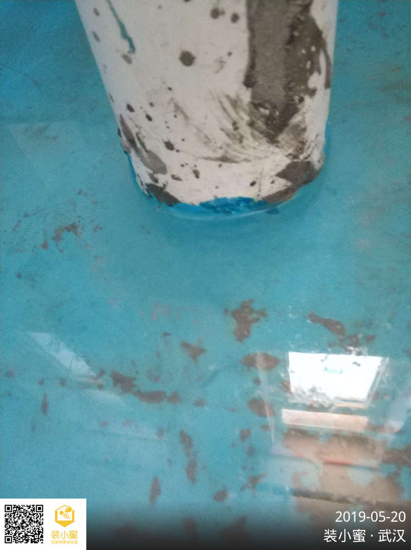

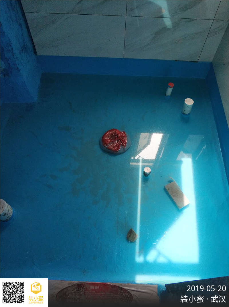

检查卫生闭水,到楼下去检查无渗漏现象,防水没问题可以正常贴砖。

1.客厅主卧装电动窗帘,现场窗帘盒尺寸偏小,建议调整。
现场已向泥工交待注地砖铺贴平整度及砖缝大小要一致。

中央空调风口处使用石膏整板安装

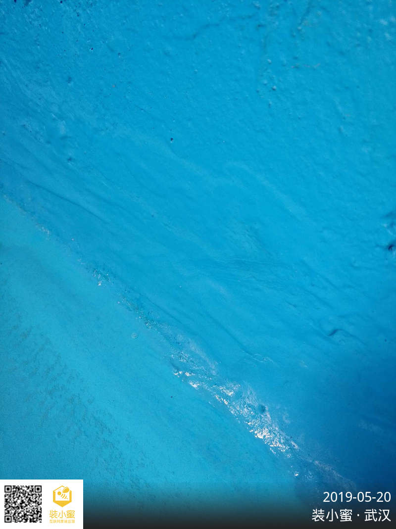

地面防水层涂膜质量符合要求
管根部位加强防水
