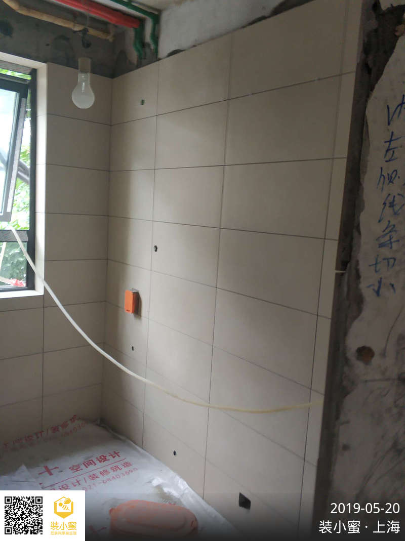

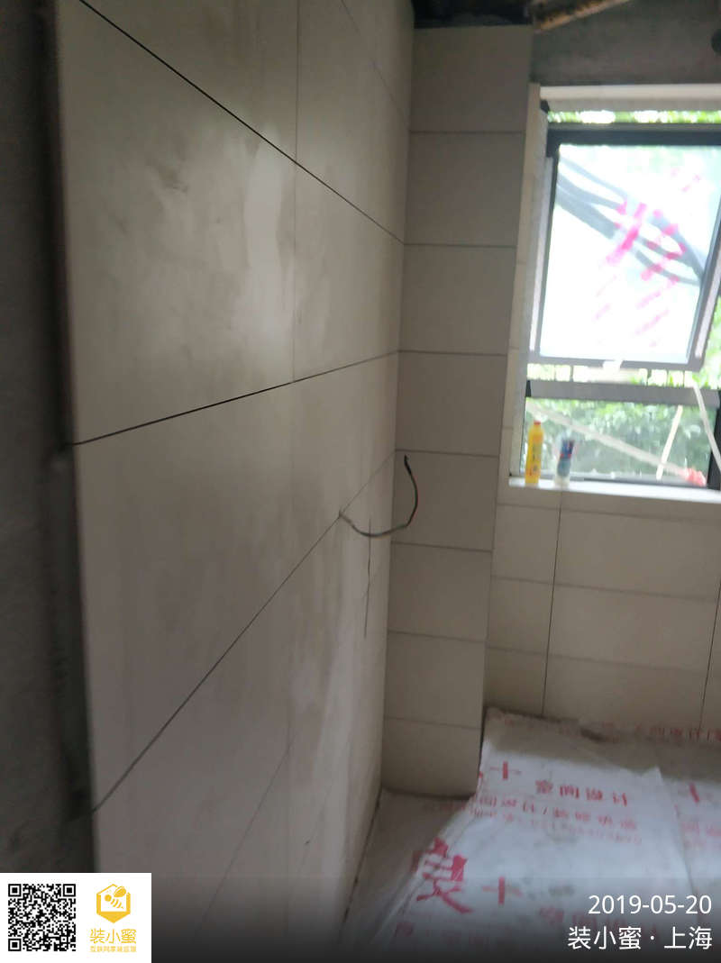

1、之前水电木工隐患未处理,建议业主督促及时处理
2、墙砖空鼓大于15%,建议调整

吊杆施工固定符合要求
吊杆施工固定符合要求
符合标准:1项
