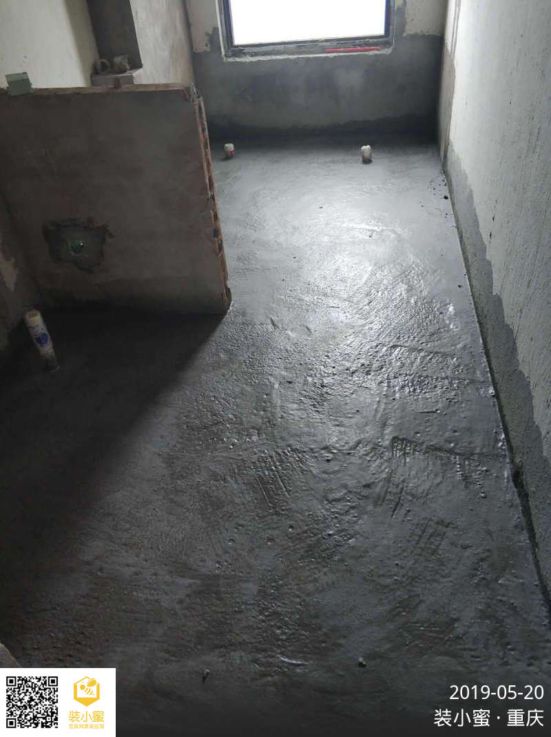

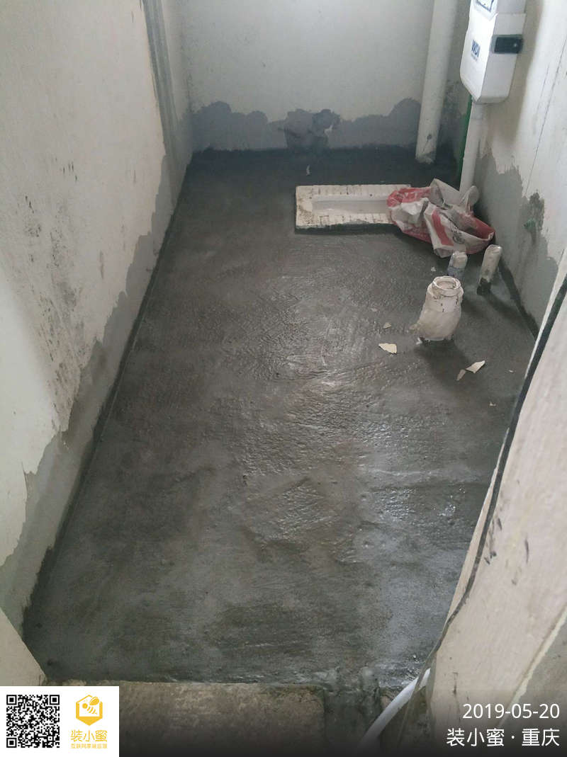

施工进度偏慢,抓紧工期,卫生间、飘窗位置、厨房和阳台回填已找平。
上期检查出问题事项,未整改,需要加强处理。
1:主卧窗户新风处防堵塞保护已脱落,需要处理。
2:次卫花洒端头间距偏小,需要调整。
3:次卫门槛石位置,水管开槽,需要涂刷防水后在填实。
4:次卫镜前灯预留灯线软管保护已脱落,需要处理。
1:厨房墙面局部有保温层,需要铲除后在贴砖。
2:卫生间原柔性防水层,需要铲除后重新涂刷防水后贴砖。
