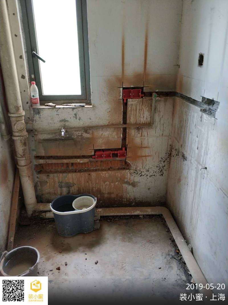

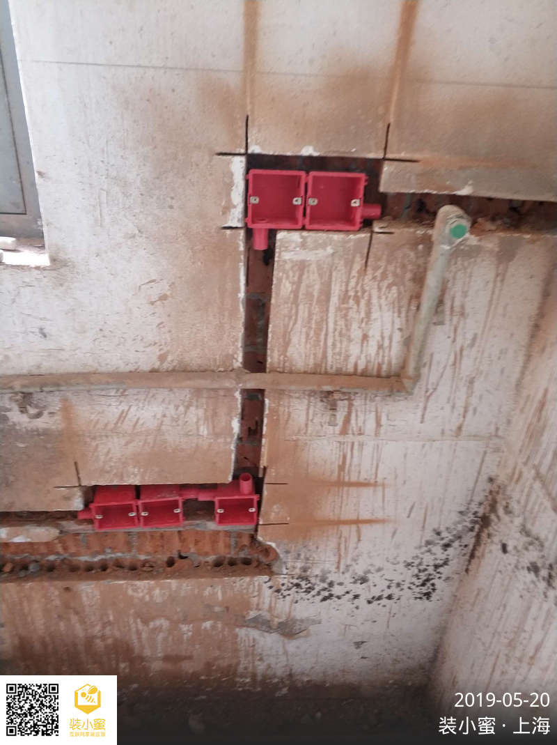

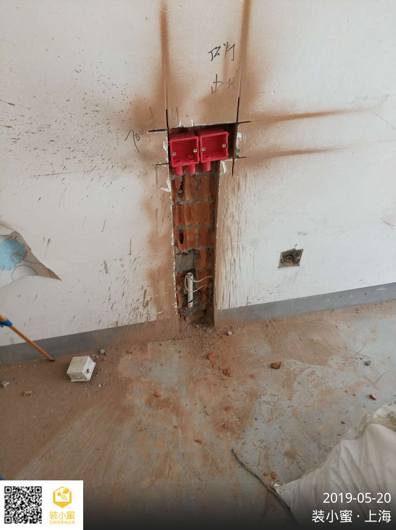

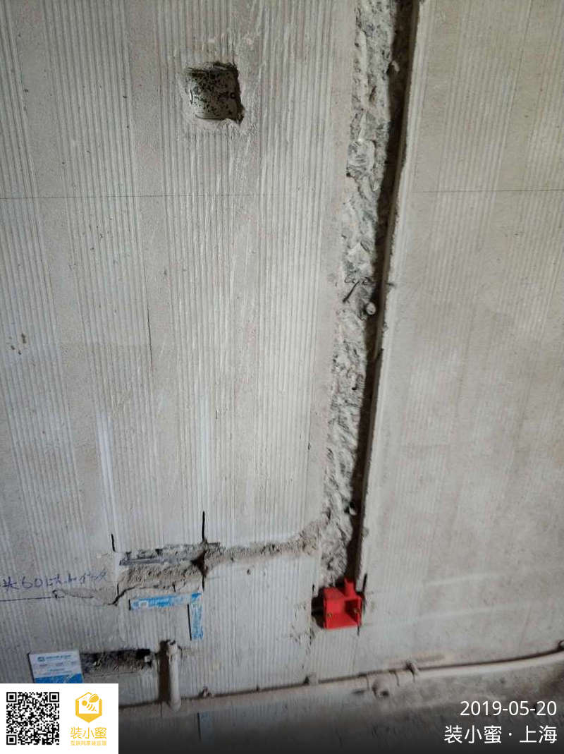

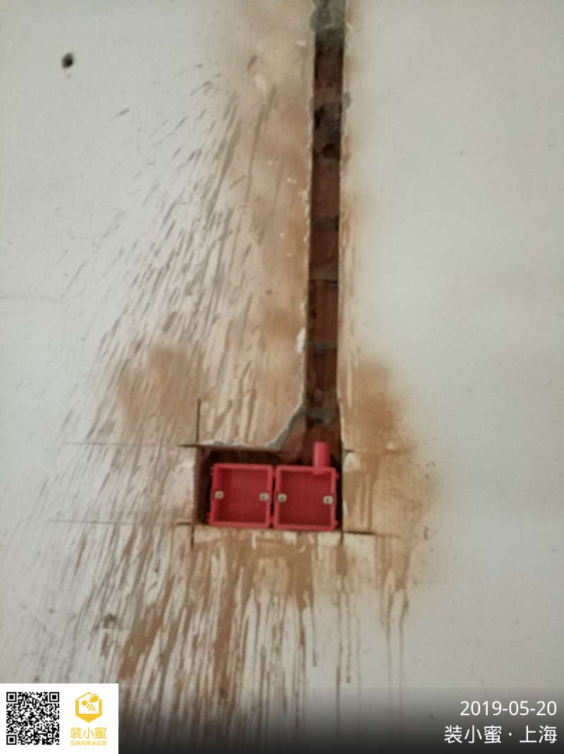

水电工开槽宽度深度符合要求
下一次工作是水电隐蔽施工巡检,根据目前施工进度,预计三至五天后上门巡检,中间过程中您与家人如果发现什么问题可以微信里咨询或电话我。
接下来我们需要准备以下工作:1.请施工队预留光纤从进户至弱电箱的线管,以安装宽带用(如果有条件再预留一根空线管以备以后改造升级);弱电箱分至各区域时排设网络线,目前常用的是超五类屏蔽线,目前五类线已经够用,如果需要高速下载与传输,建议升级至六类或七类线。2.水管由厂家负责安装与结果并保修,一般情况不需要我上门验收,如果需要我到场检查,需要您提前确定好时间我来安排3.燃气管道如需要改动时,应请燃气公司上门进行或有安装资质的单位进行。4.配电箱断路器及配件的质量可靠非常重要,请不要在非正规渠道采购。5.水电材料进场后,我在巡检时会对品牌与型号进行核对如发现可疑材料,我会第一时间告知您。
下次工作为【水电布线巡检】,在下次上门期间,如有问题请及时联系我。
——来自装小蜜监理 王守兵
符合标准:18项
水平标准线已弹,水平检测正确

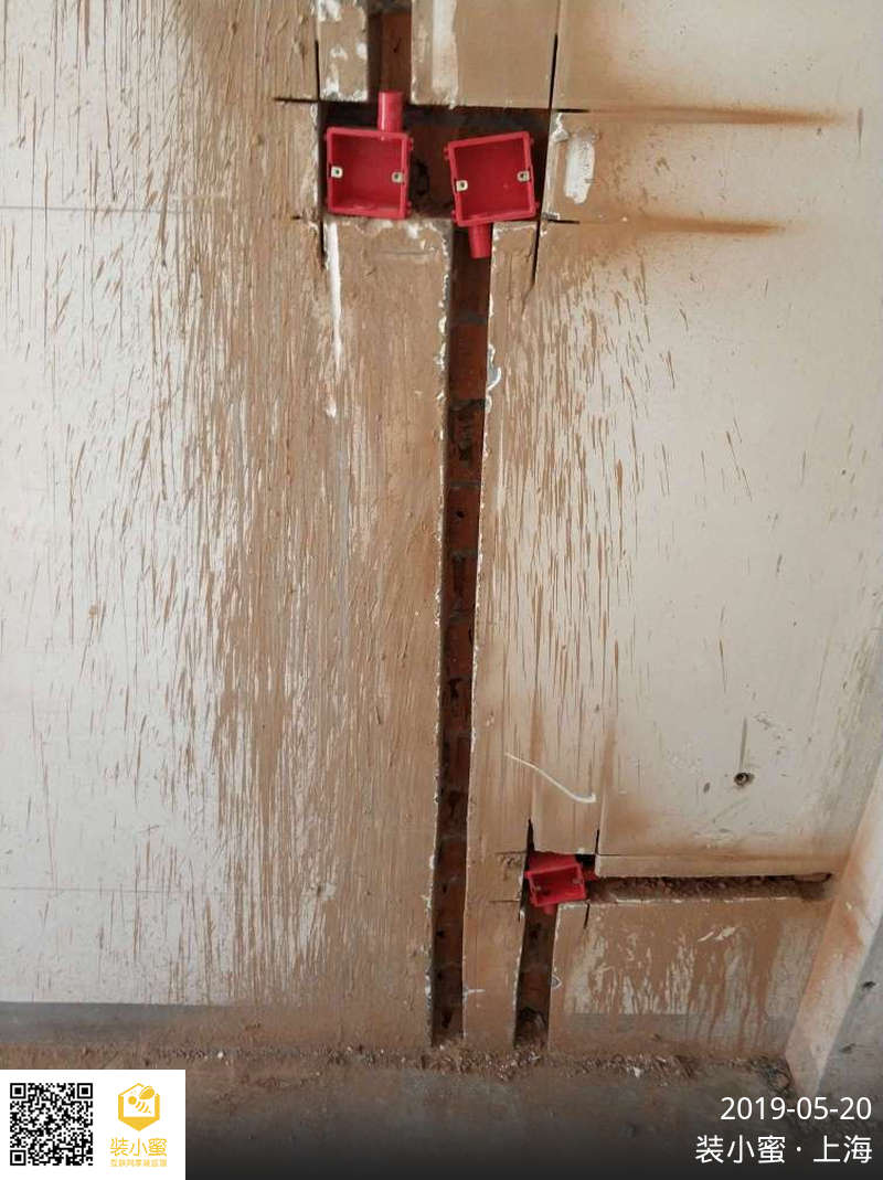

开关高度及定位线已弹,高度检测正确

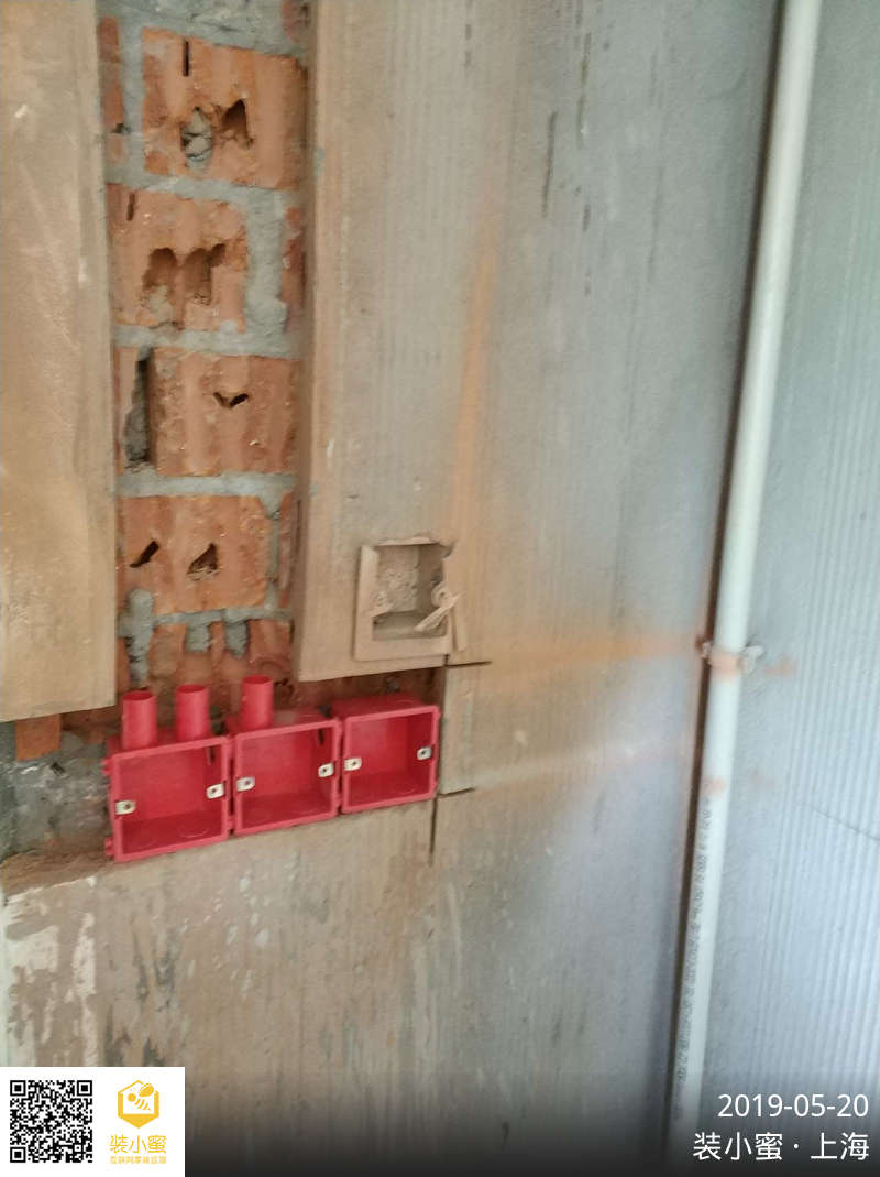

插座高度及定位线已弹,高度检测正确

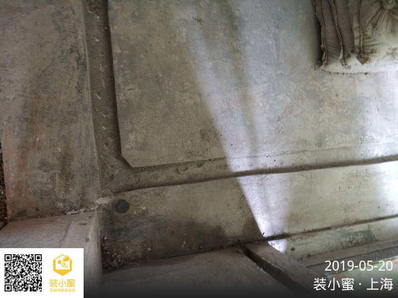

地面完成面线已弹,地面材料已明确
水电管线的走向设计合理,可以实施
给水点位置与水管安装方案确定,可以实施
排水点位置及施工方案确定,可以实施
油烟机排烟管的位置已明确,可以实施
燃气热水器及排烟管位置已明确,可以实施
座便器安装位置及坑距已明确,可以实施
洗衣机排水管连接要求已明确,可以实施

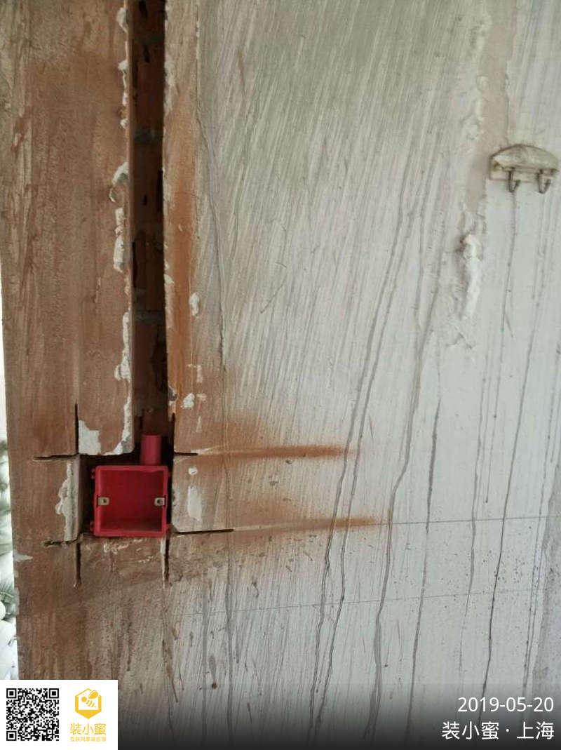

开槽平直,符合要求
开槽宽度与深度符合要求
开设墙面横槽,符合技术交底要求
