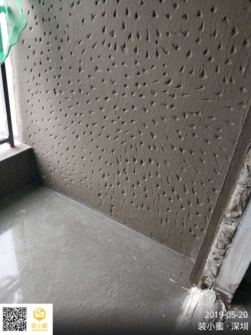

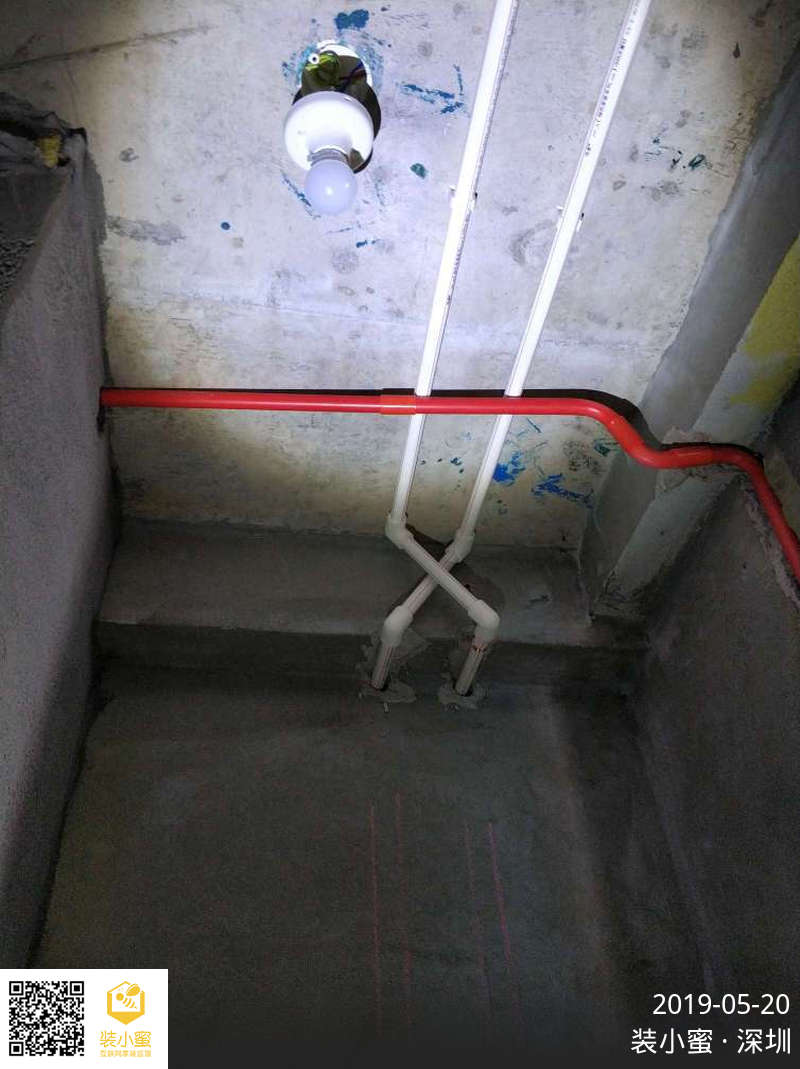

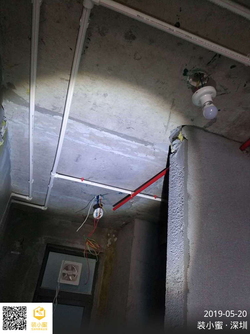

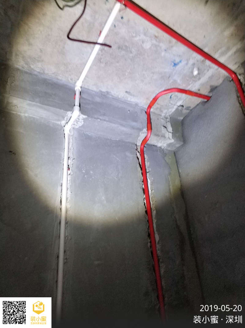

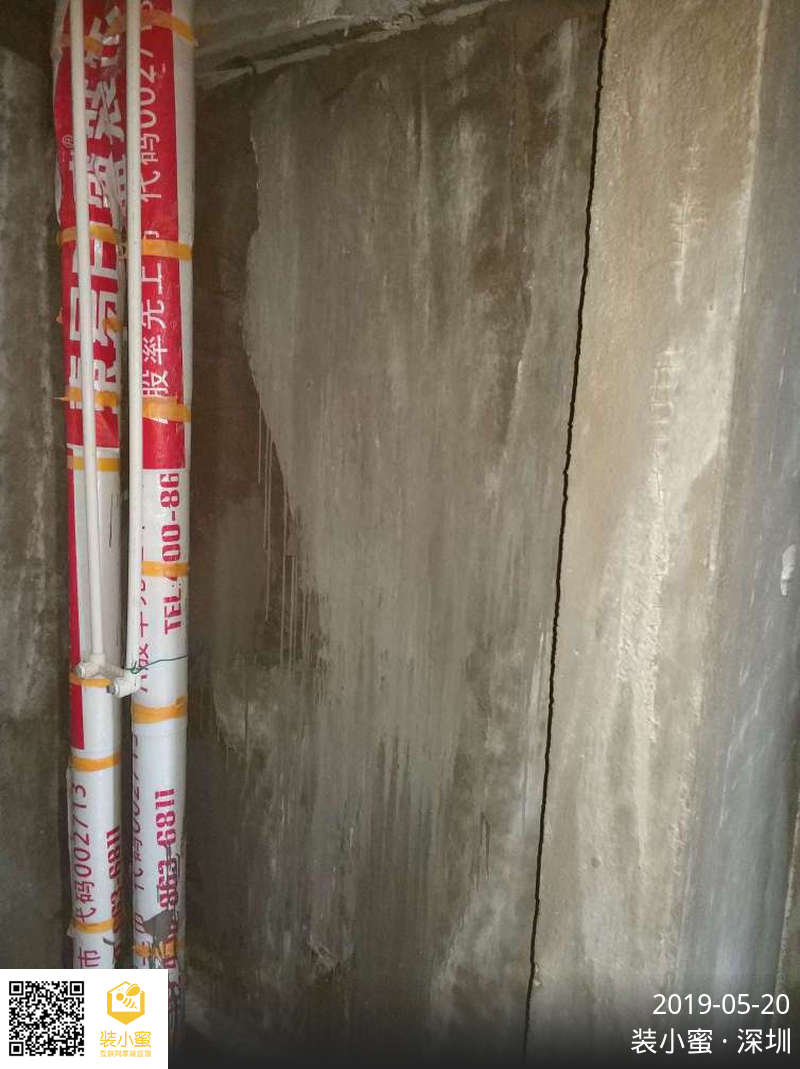

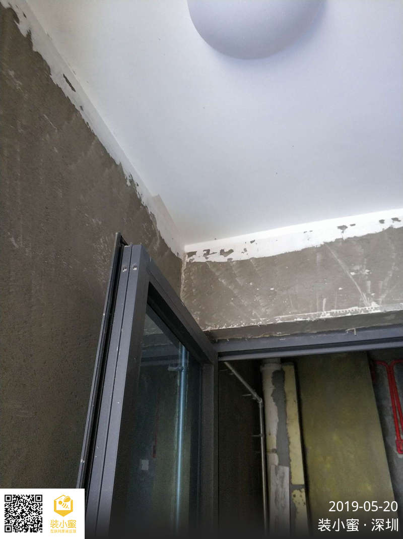

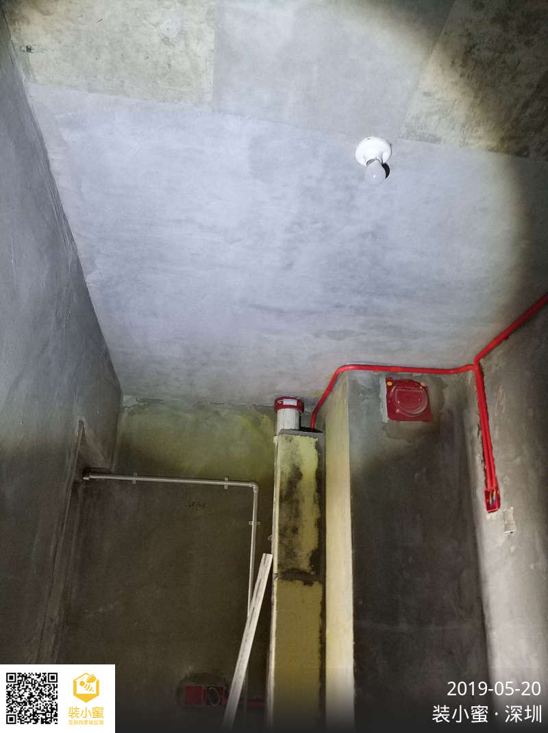

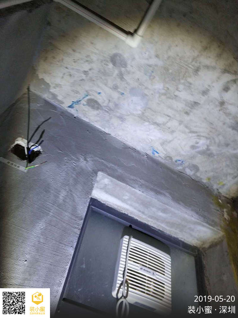

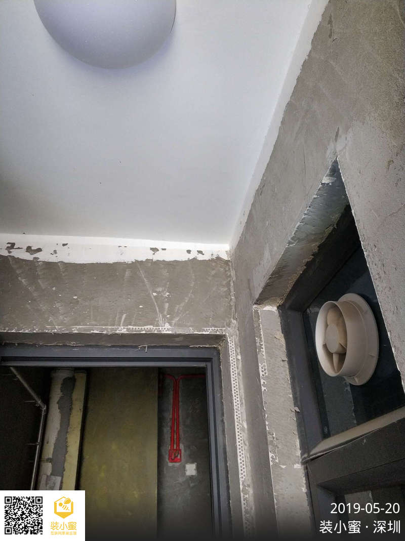

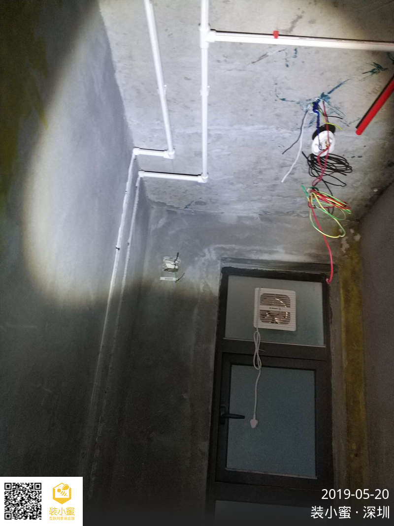

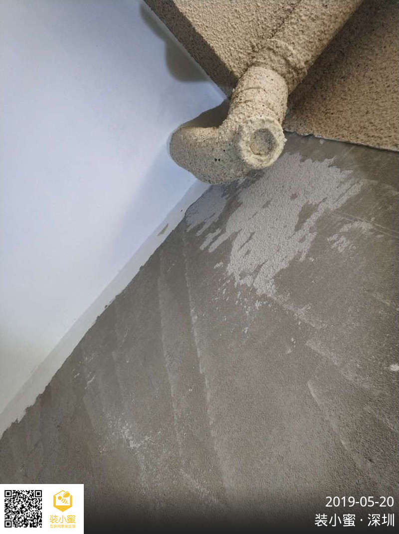

阳台、卫生间、厨房做闭水试验超过48小时,楼下检查未发现渗漏。
暂未发现隐患,前期问题已处理。

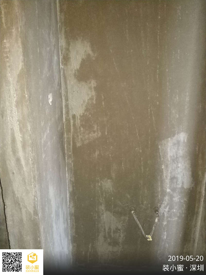

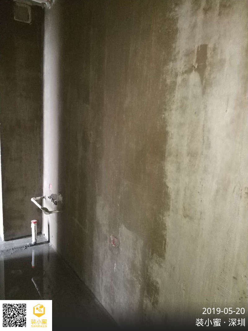

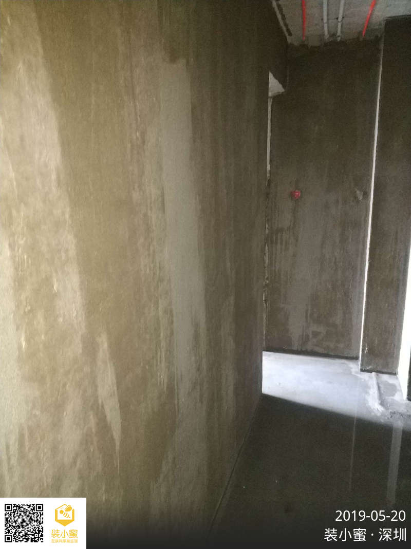

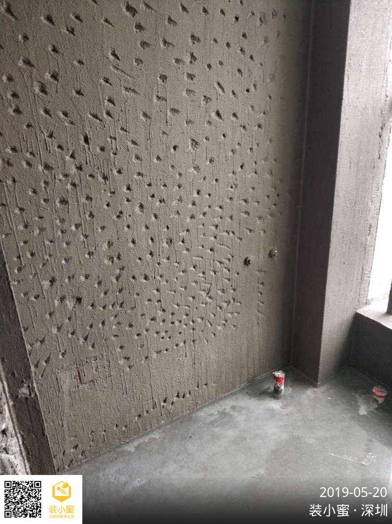

淋浴房区域经闭水试验,无渗漏现象
墙面干区防水层施工区域符合要求
