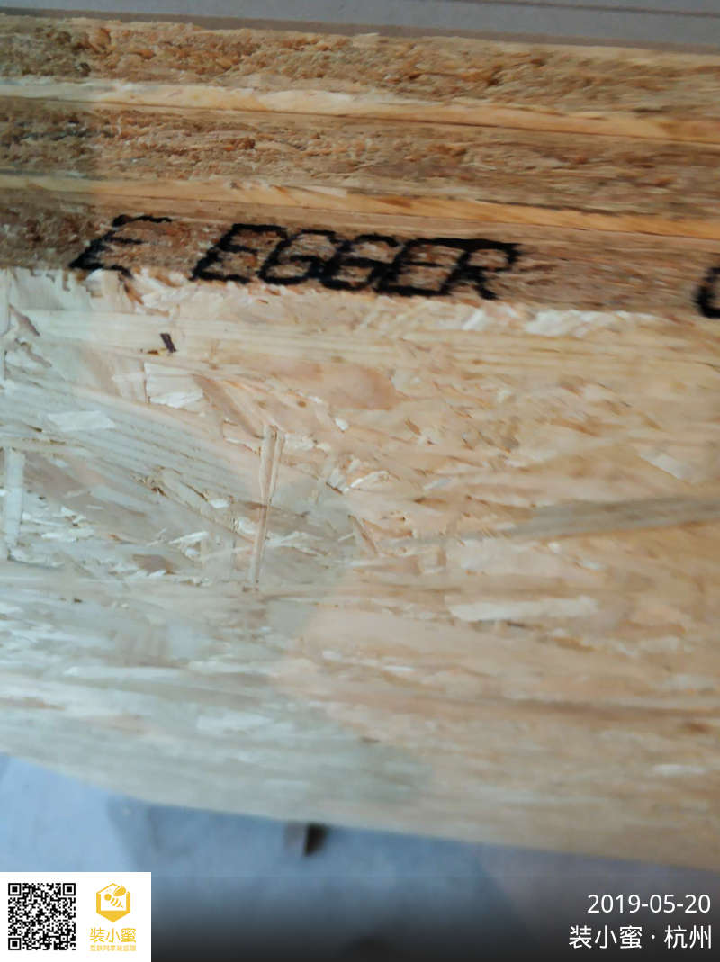

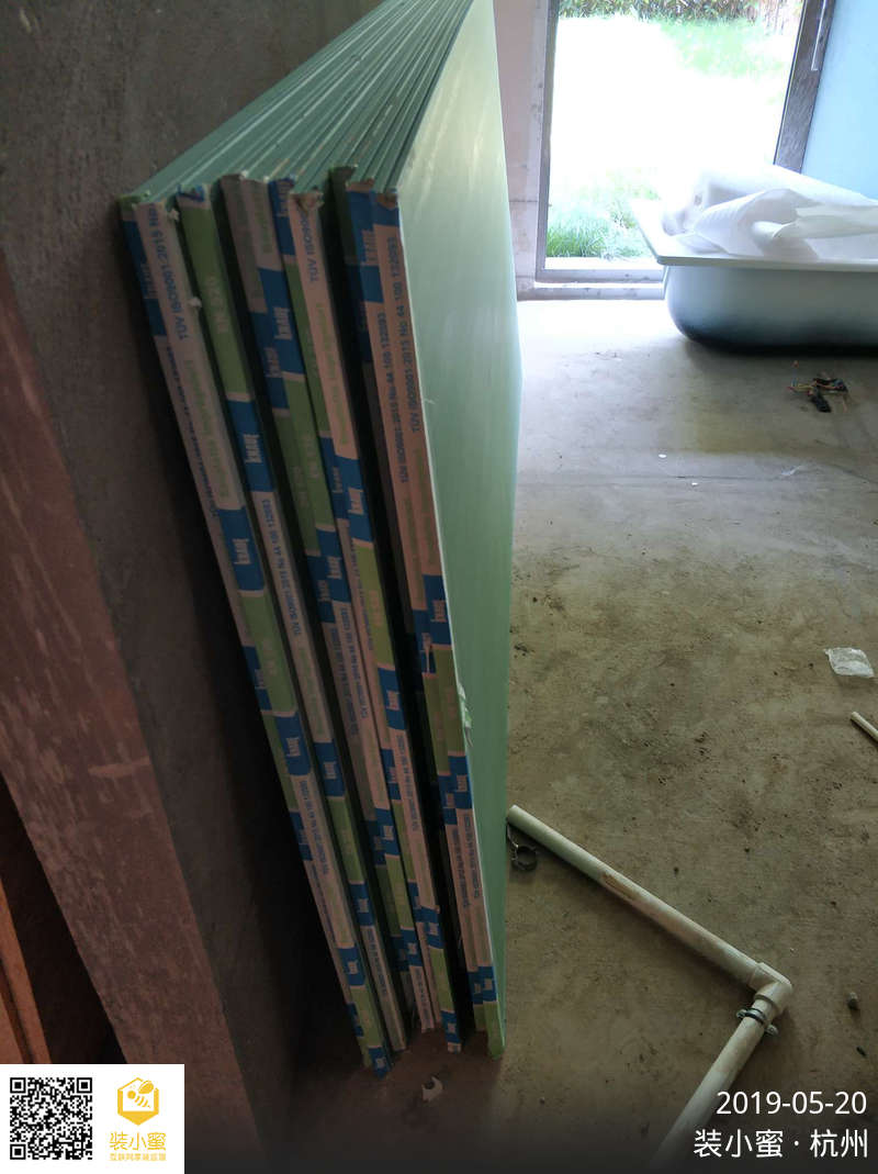

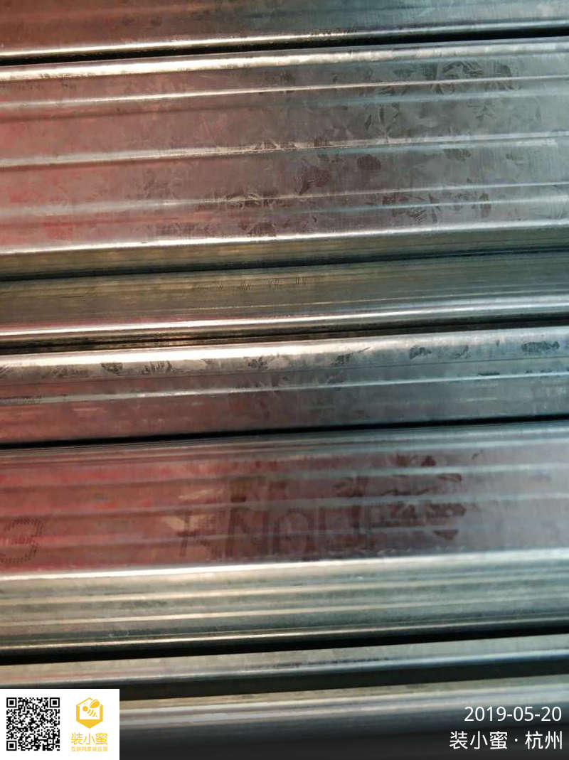

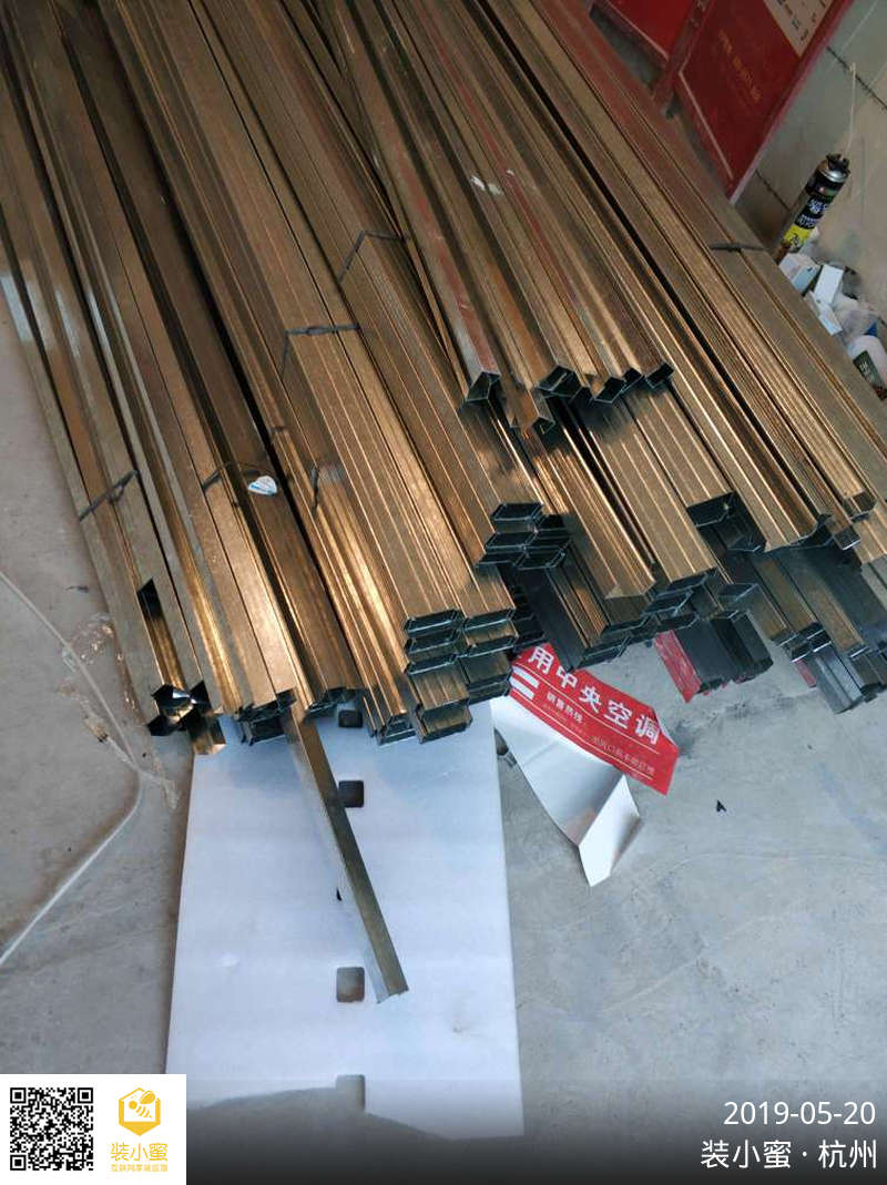

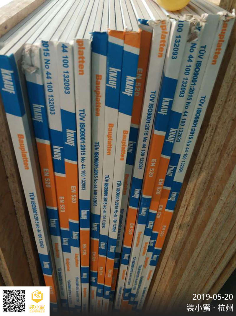

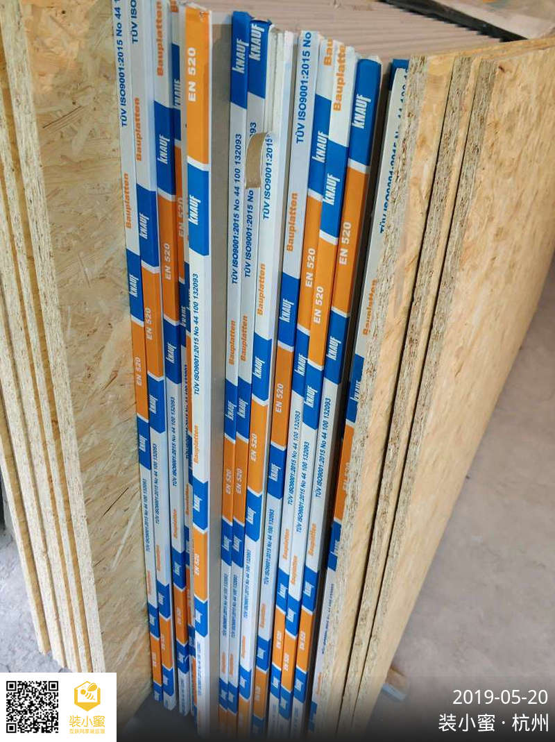

空调已安装,新风正在施工中,石膏板、爱格板、轻钢付龙骨、边龙骨已进场

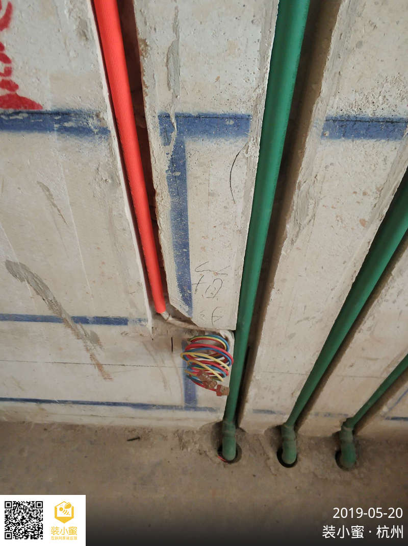

1/厨房线管在油烟孔的位置
2/负一楼除湿机管破开
3/空调内机每根吊杆全部加一个螺丝帽,厨房边空调线盒高低不平、间距偏大。
5/空调新风地暖的线盒与开关线盒间距匀称高低一致,保证安装面板时高低一致且密缝
6/夹层卫生间没有排气孔
7/主卧内机处灯线借用空调内机电线
8/安装的空调管与锅炉有冲突做调整
夹层新改动的排水管试水检查管道漏不漏水

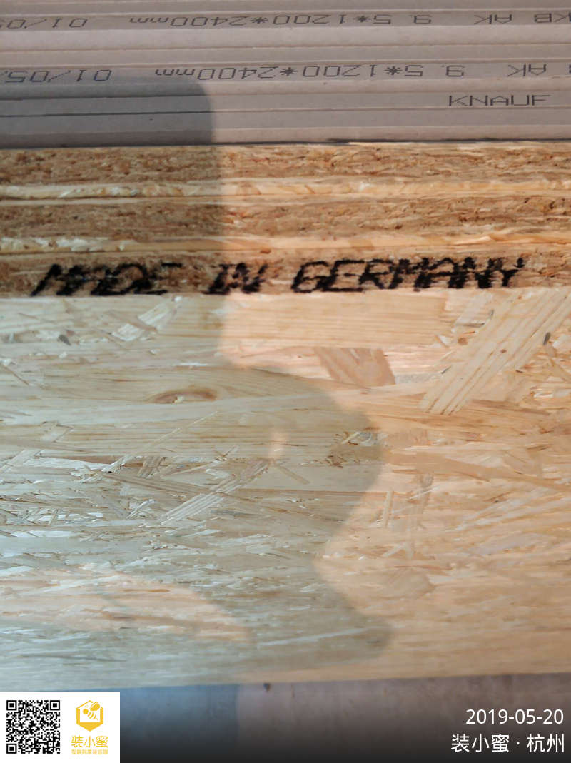

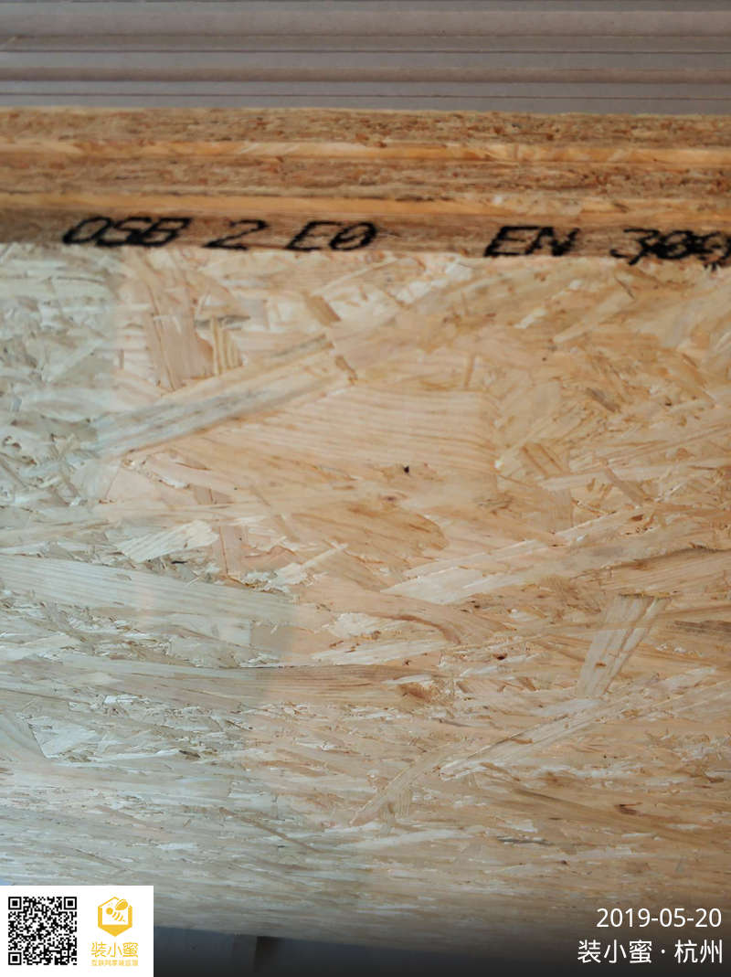

石膏板
其他

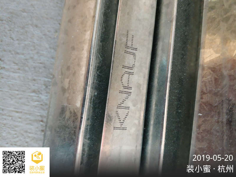

轻钢龙骨

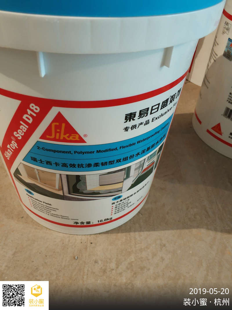

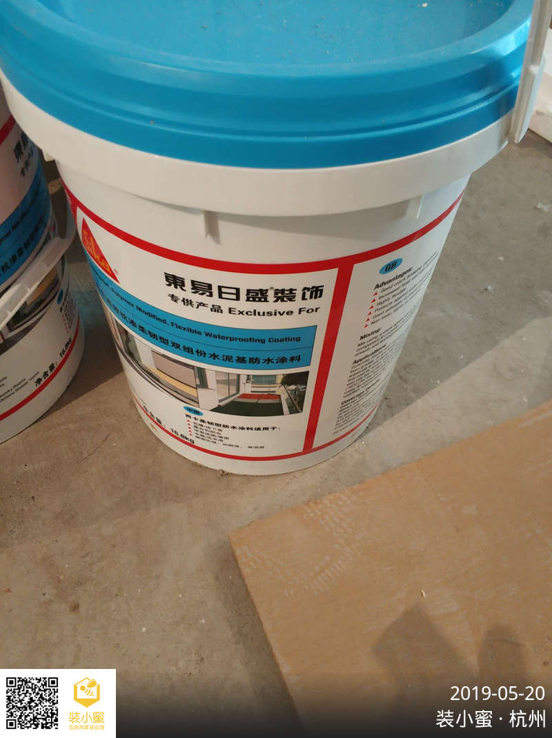

防水涂料

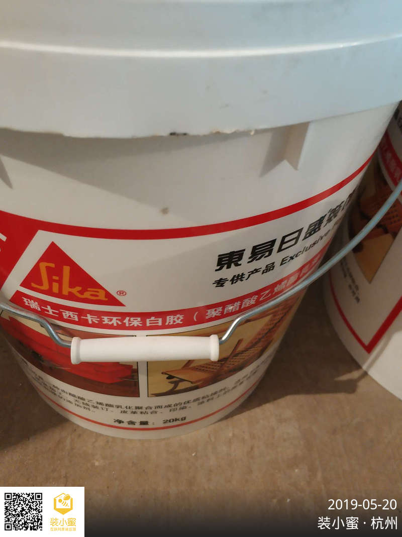

白乳胶
