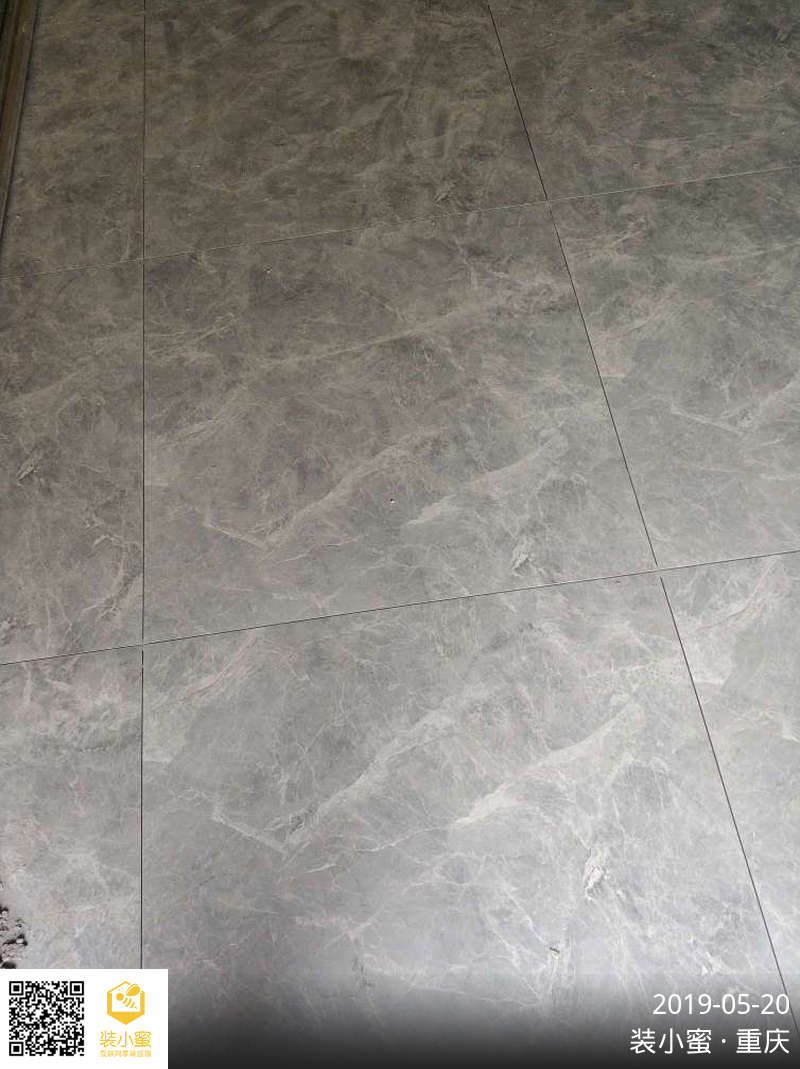

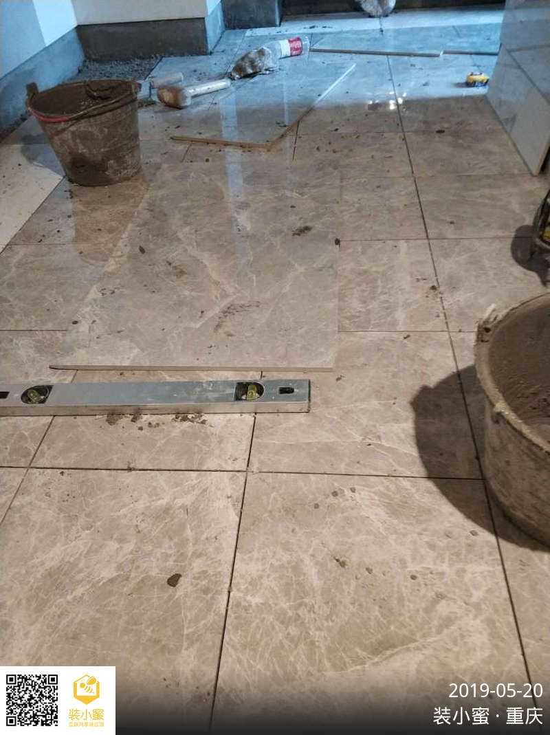

客户:1人,木工:2人,瓦工:2人

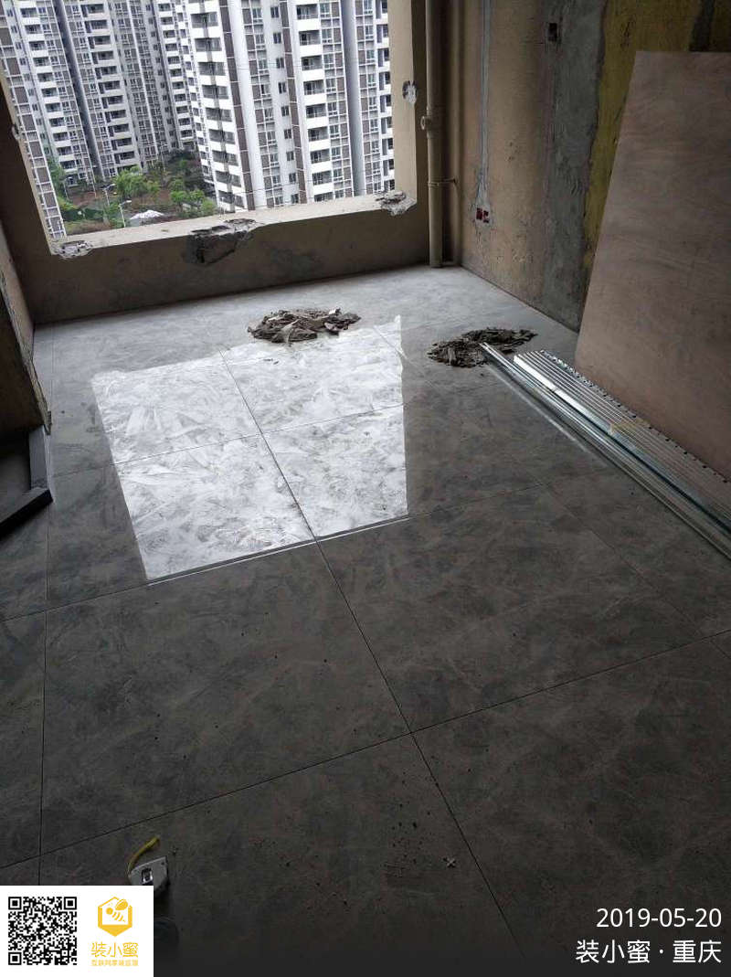

瓦工墙地砖施工快完工,木工进场。

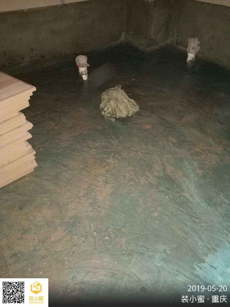

1.复盘上次隐患局部未整改,厨卫顶部水管仍需要整改。

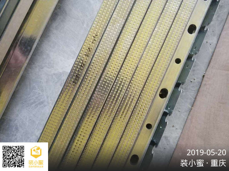

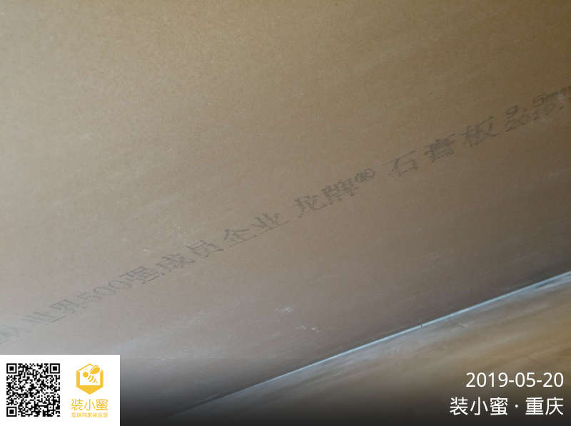

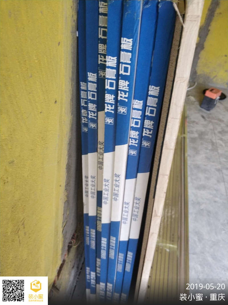

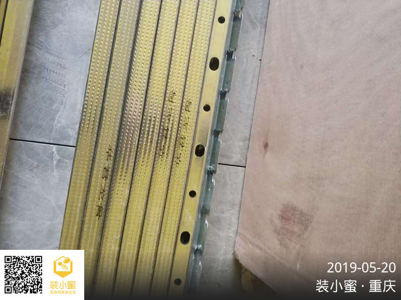

2.木工吊顶材料验收:石膏板为龙牌,轻钢龙骨为华君。
3.木工吊顶为全轻钢龙骨,石膏板平面接缝不得出现十字缝,石膏板接缝必须在龙骨上,石膏板之间预留缝隙不超过3~5mm。客厅风管机处横立面必须采用付龙骨连接,间距不得少于600mm。
4.瓦工厨房门口过门石处两侧预留宽度不一致,误差5mm。已现场告知客户。
1、 卫生间贴砖要找坡度,地漏处要切回字形

龙骨规格与用材符合要求
龙骨架固定牢固,间距符合要求

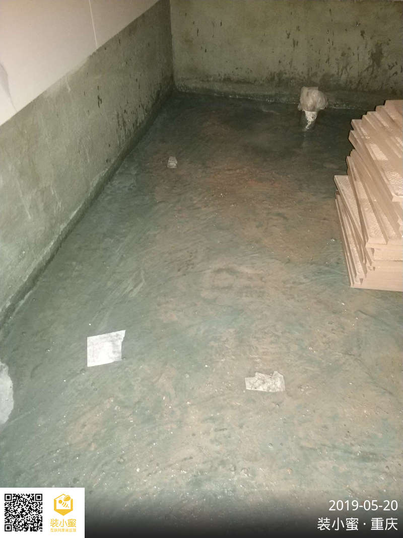

龙骨架底部防潮基础符合要求
地面砖(石)铺贴平整,符合要求

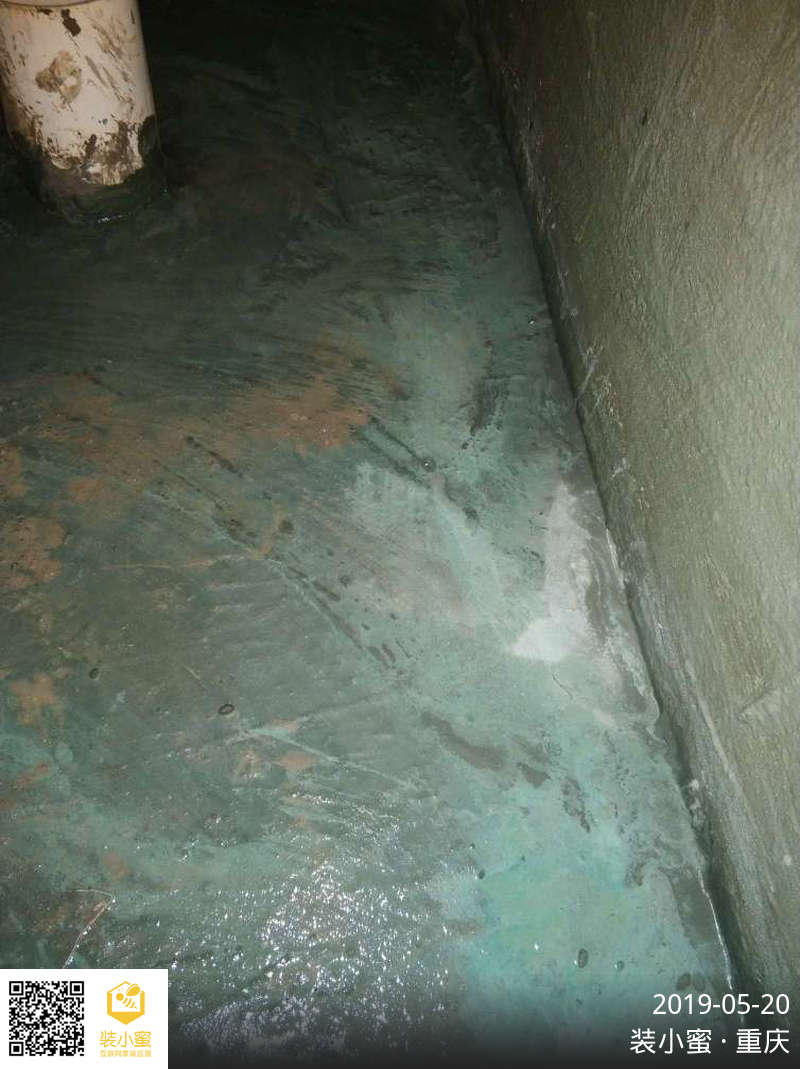

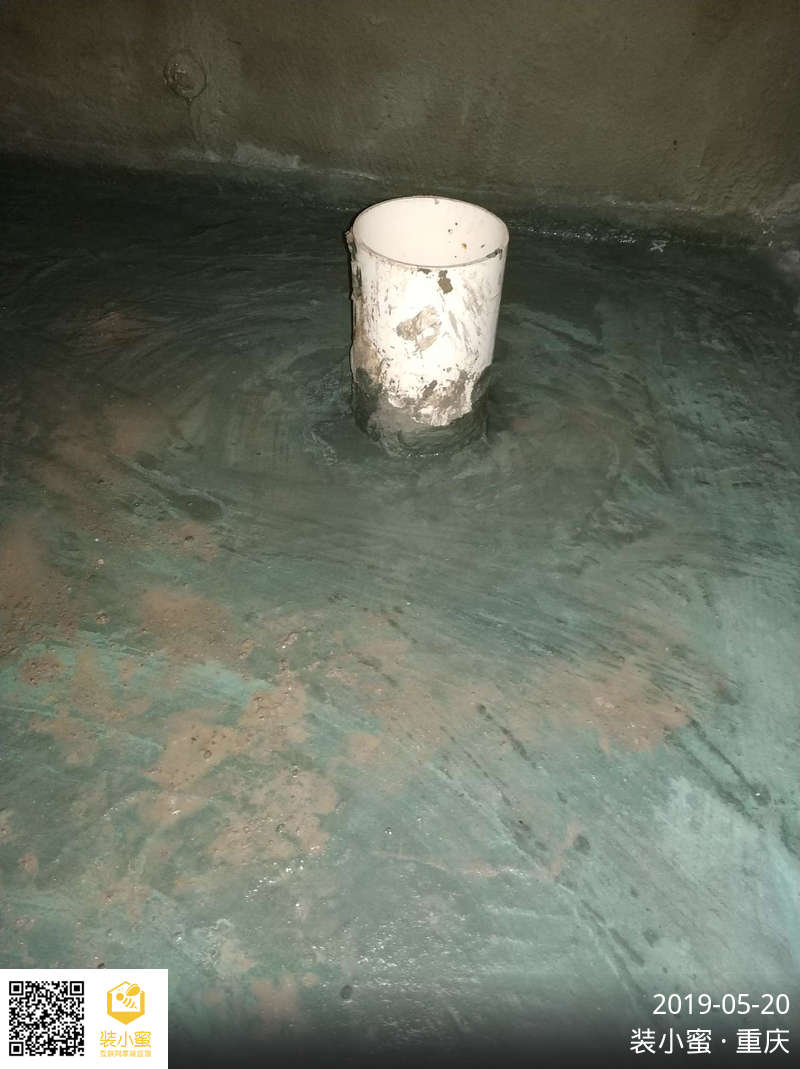

地面防水层涂膜质量符合要求
管根部位加强防水
轻钢龙骨
石膏板
