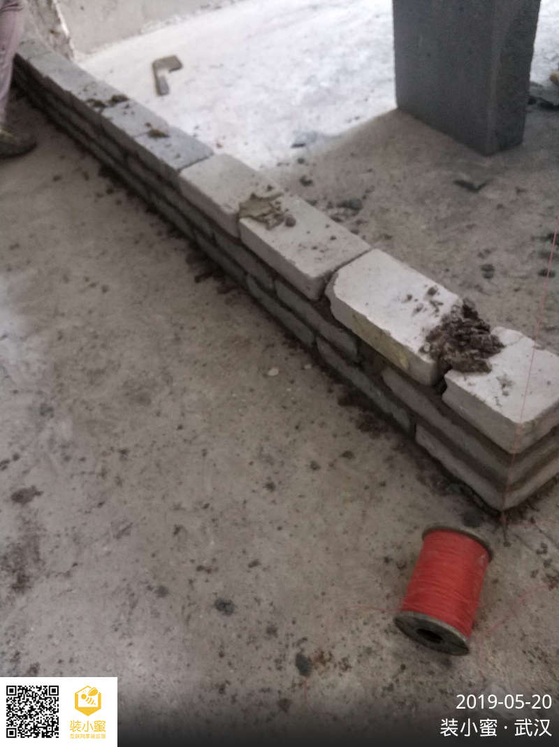

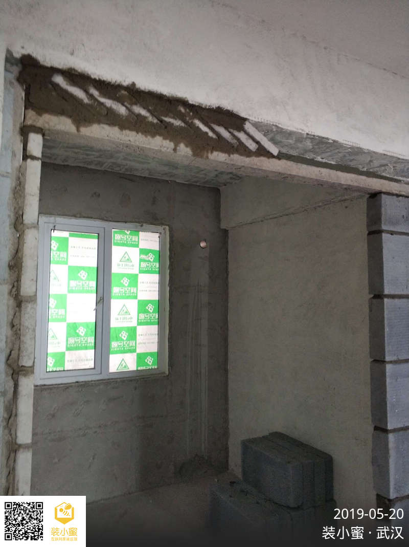

现场拆除已全部完成,泥工正在现场砌墙。

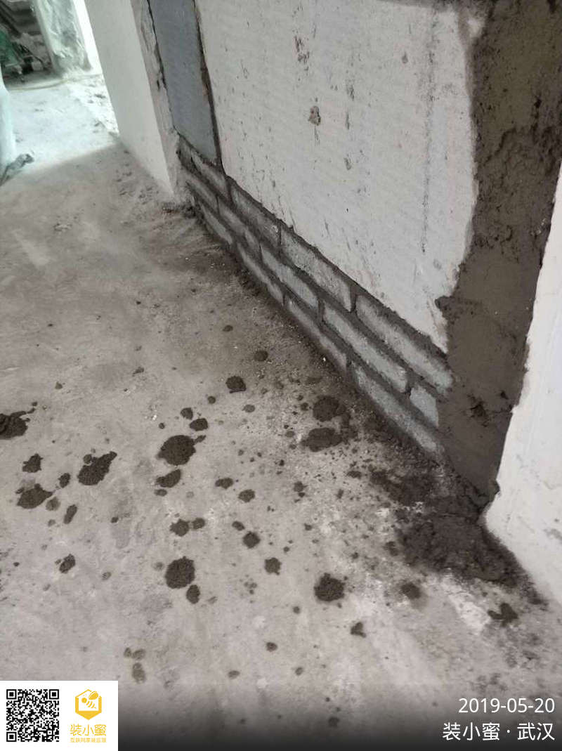

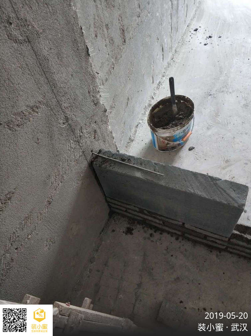

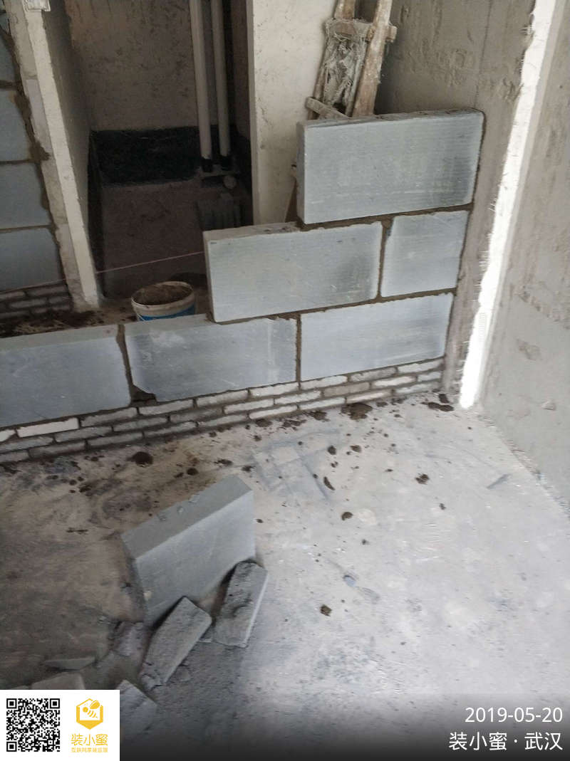

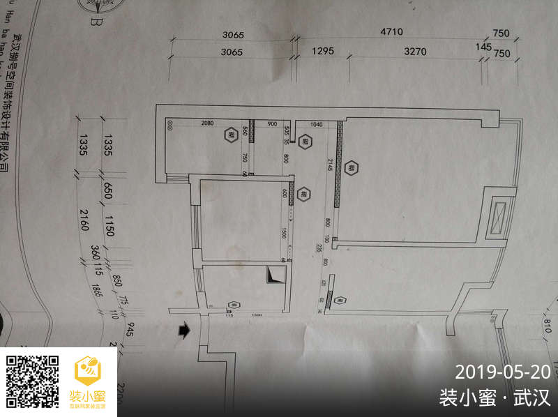

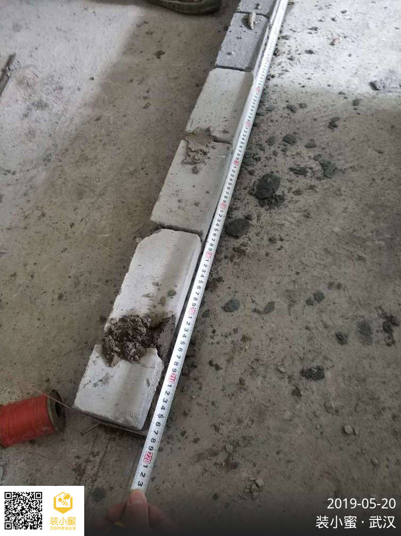

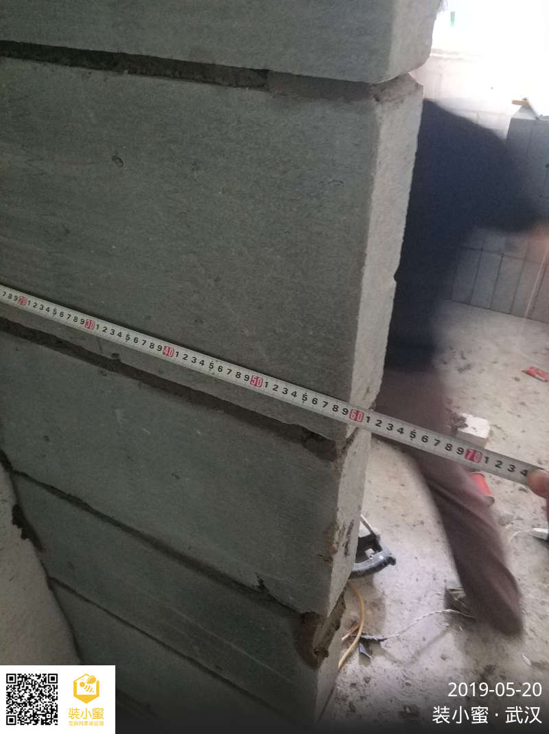

检查砌墙尺寸与图纸相符,砌墙工艺下面三层硬质小砖,上口小砖斜砌,二层大砖加接筋,门洞口加设水泥过梁。

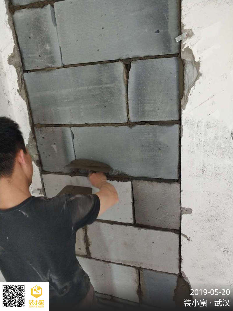

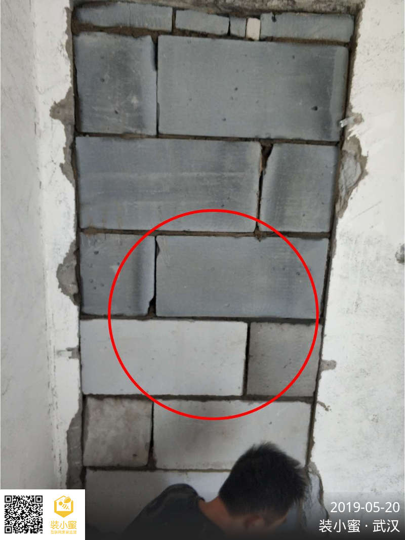

1.现场砖缝水泥沙浆不饱满,建现场让泥工师傅加设。

已现场向泥工交待粉刷时,墙面要湿水到位,新老墙相接处要挂网粉刷,注意开裂空鼓问题。

新砌墙体位置及尺寸正确
砌块表面平整,灰缝饱满
门窗洞口的过梁已设置
新墙与砼墙结合处已设置拉结筋
轻质砖墙体底部已施工砼(红砖)基础
