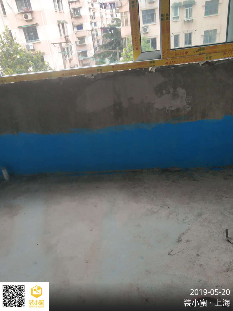

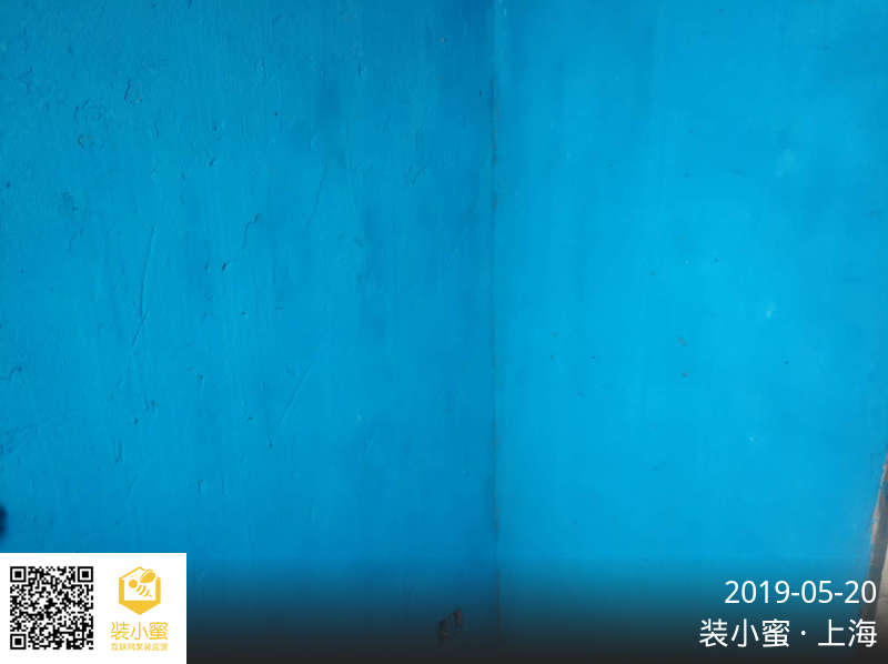

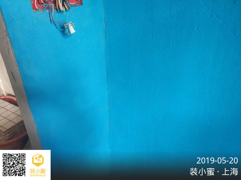

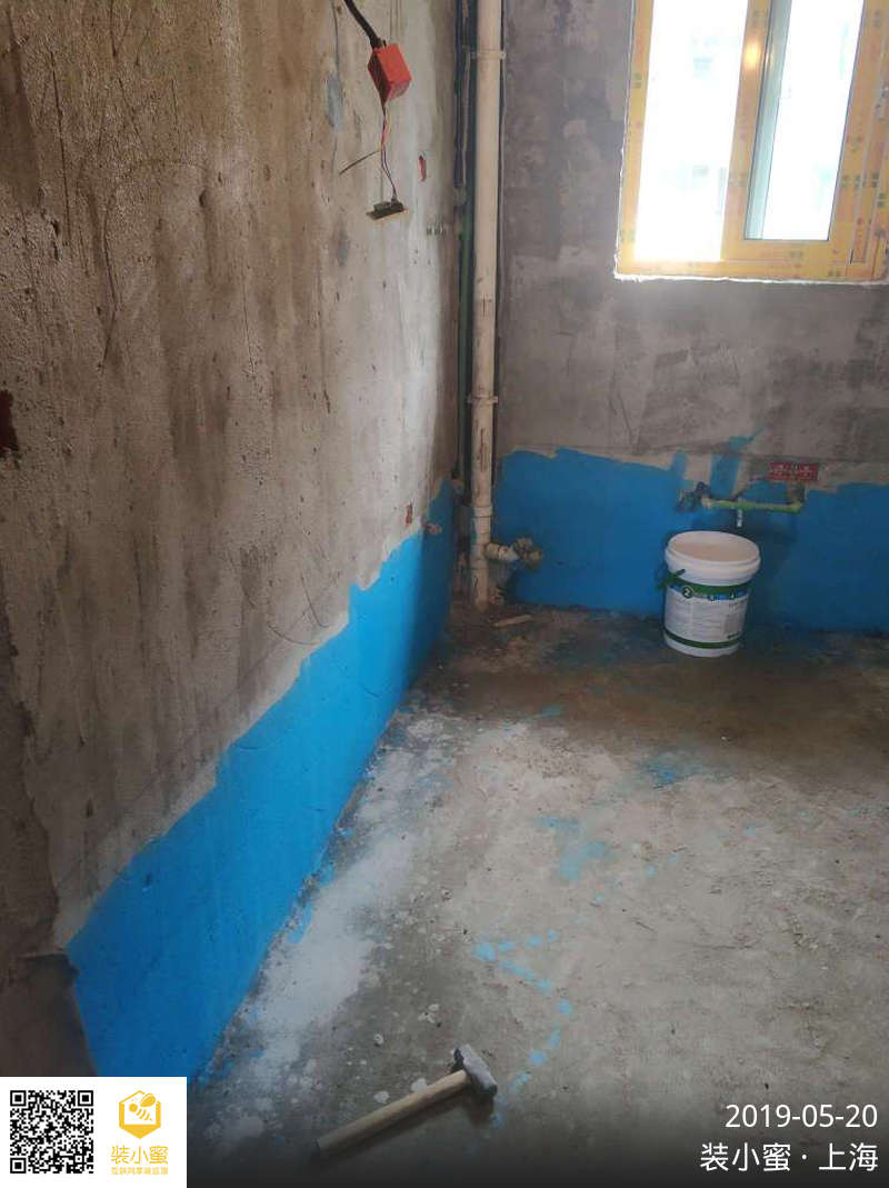

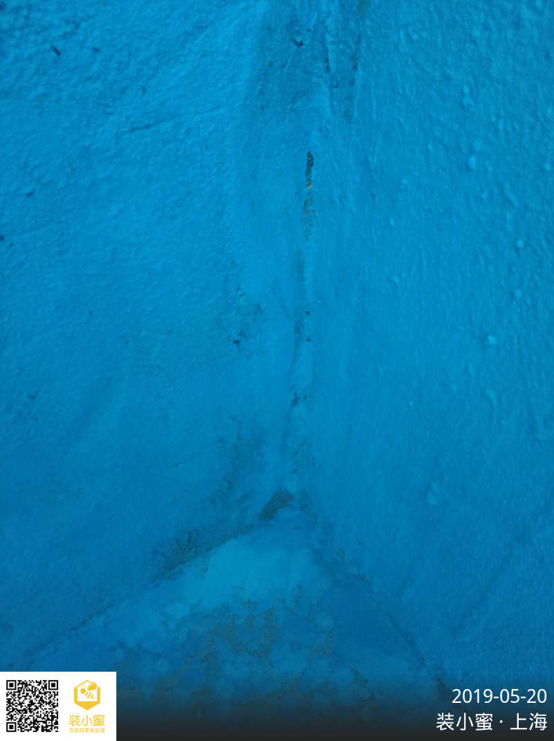

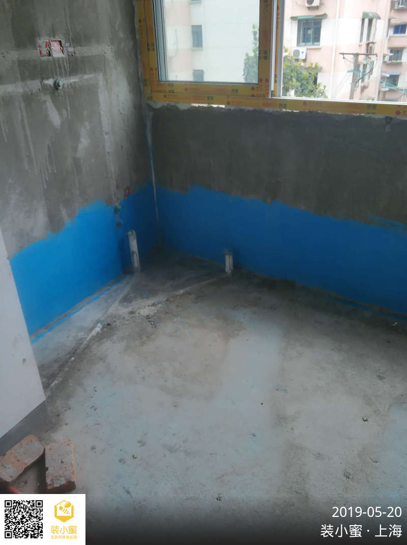

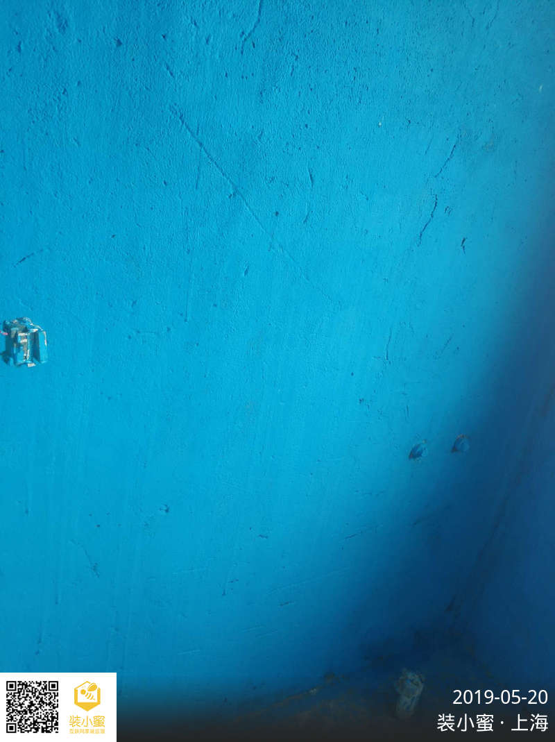

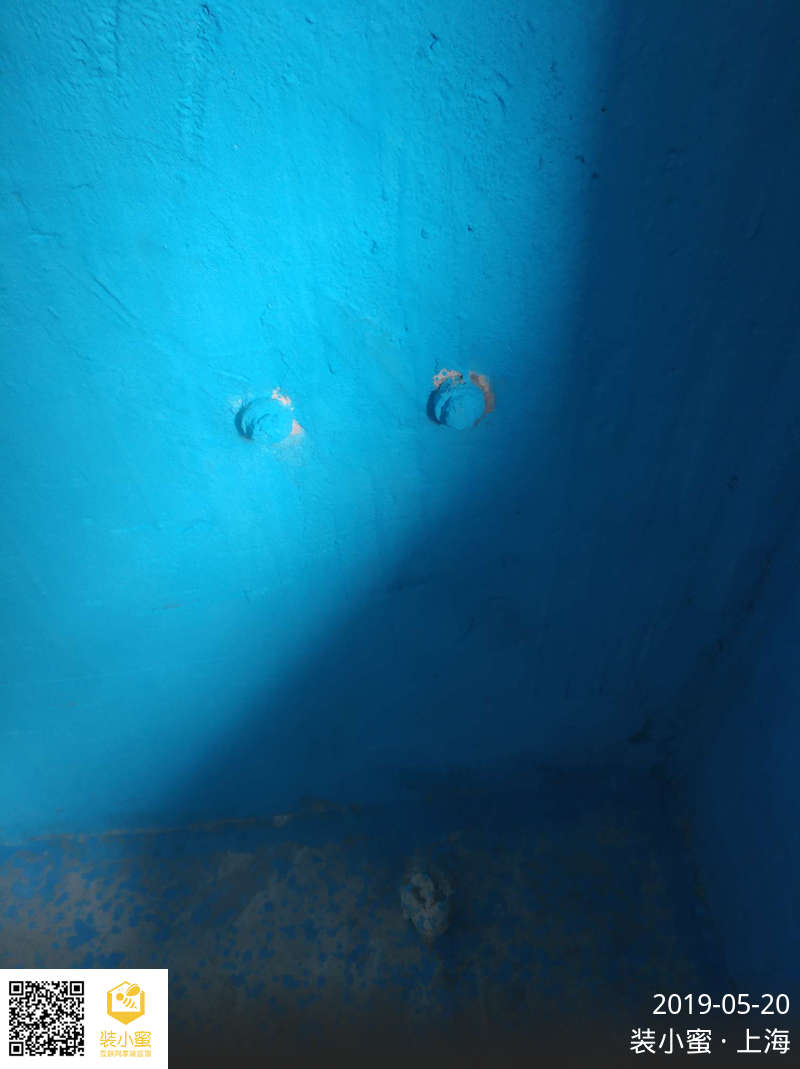

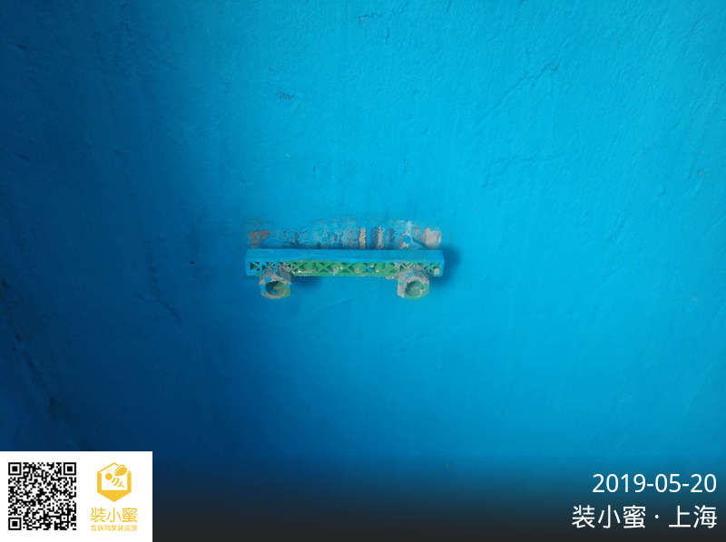

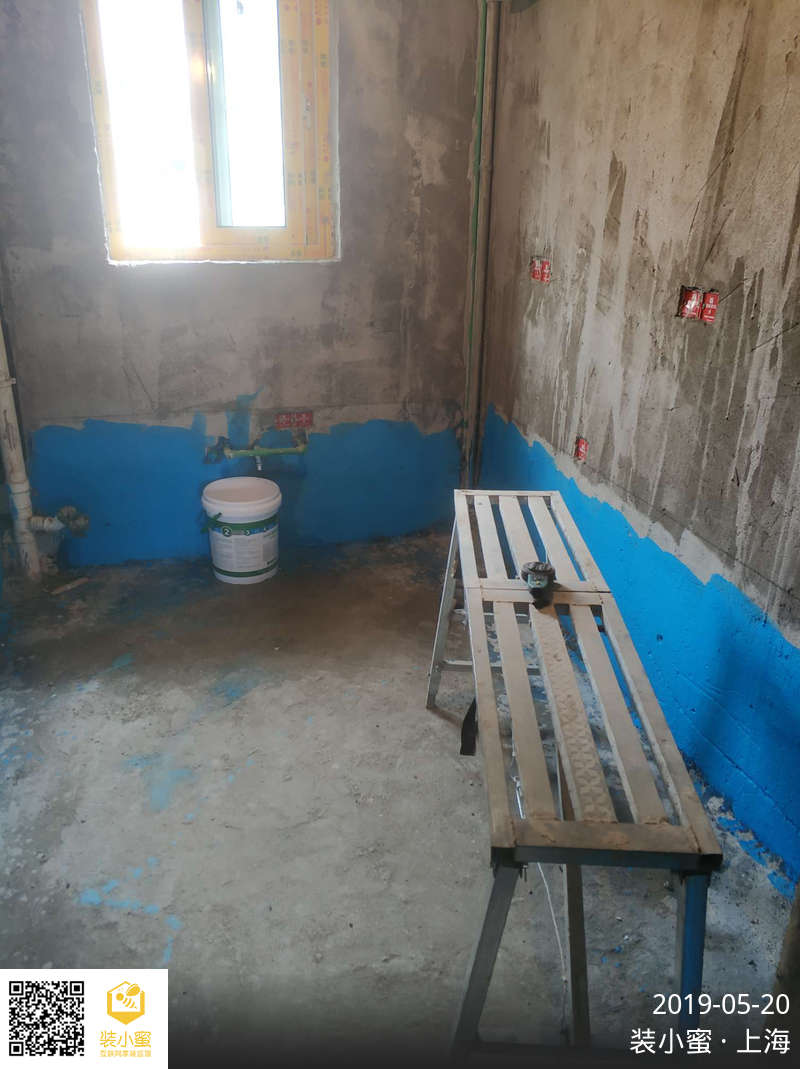

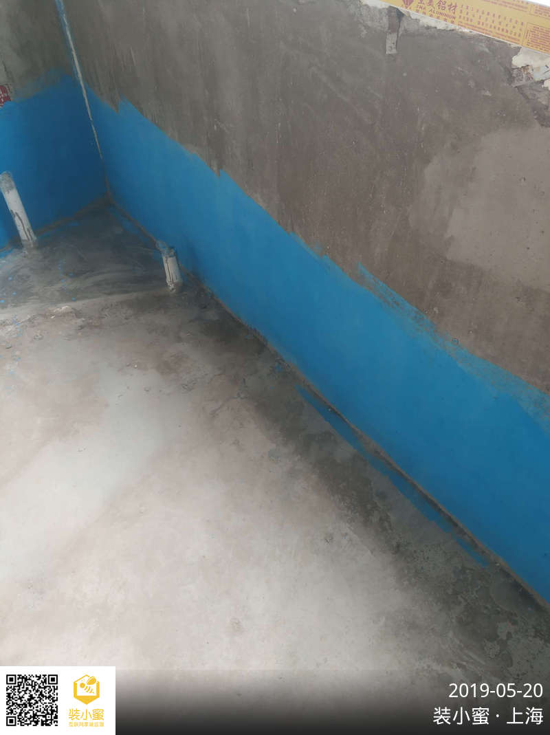

1、之前隐患需业主督促及时整改
2、墙面防水有明显露底不均匀现象,需要加强
1、卫生间淋浴房墙面做防水,高度不应低于1.8m。
2、防水需滚涂均匀,明角、管根部位用剧涂,第一
层防水干后,第二遍需与第一遍应成90度途
3、地面防水层施工完成干透后,应做24小时以上的水试验,存水最浅处3cm
4、玻化砖需刷背胶及专用玻化砖链接剂贴砖且链接剂不可以掺加其他任何材料
——来自装小蜜监理 张建俊

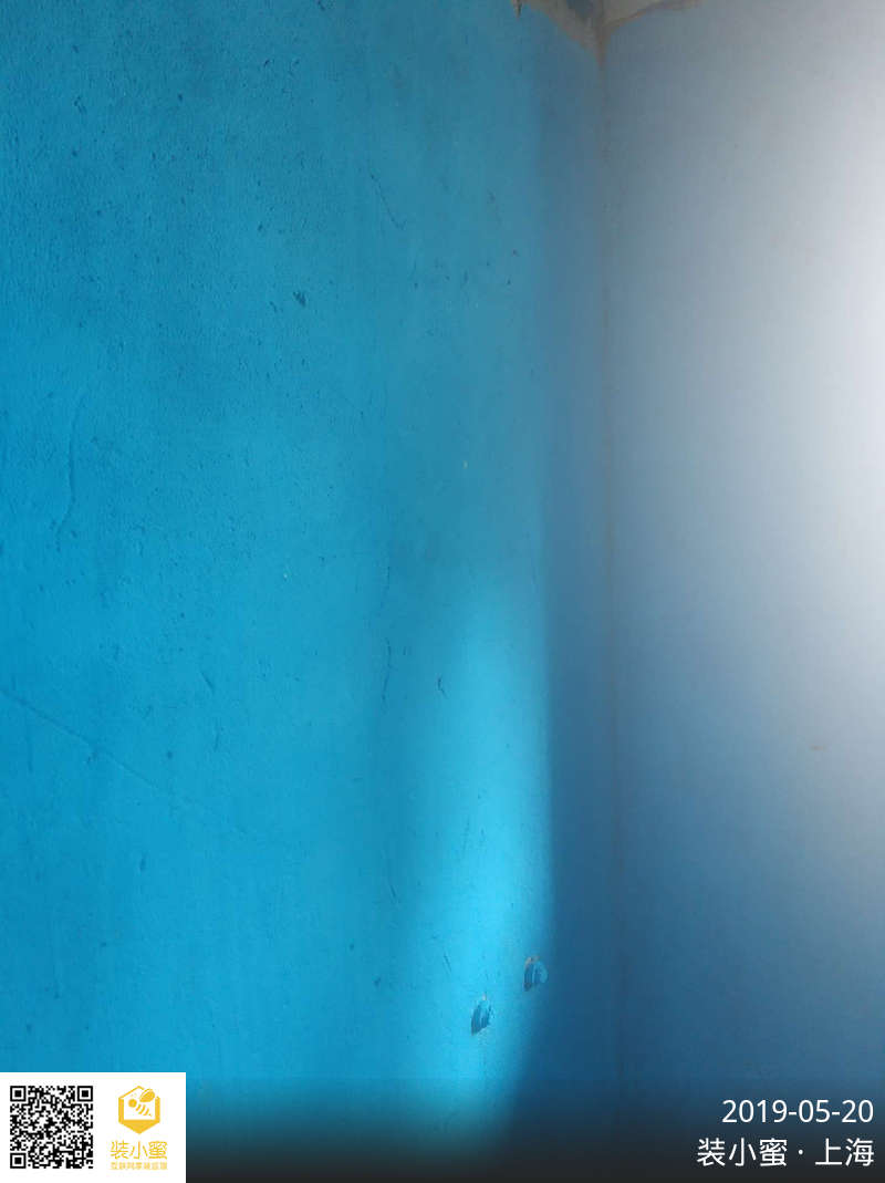

墙面干区防水层施工区域符合要求
