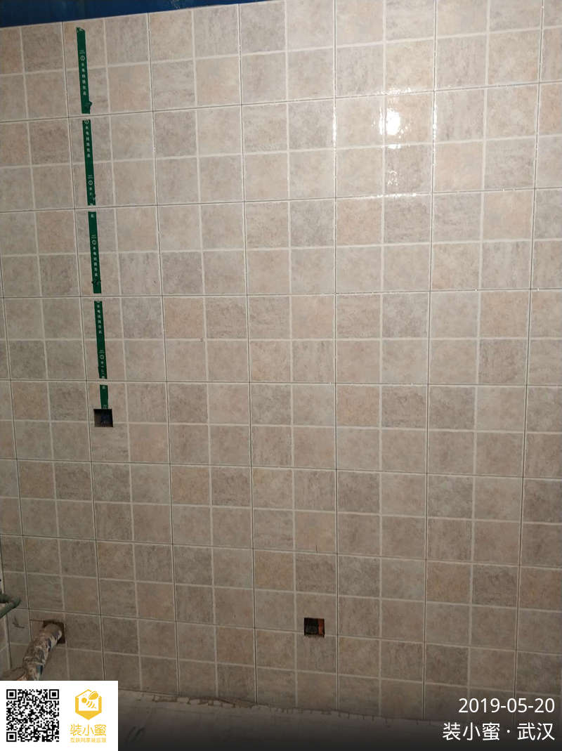

工地进度:正常。泥工,木工施工已完。

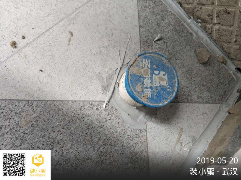

1,走道顶面原腻子粉需铲除,底层清理干净。

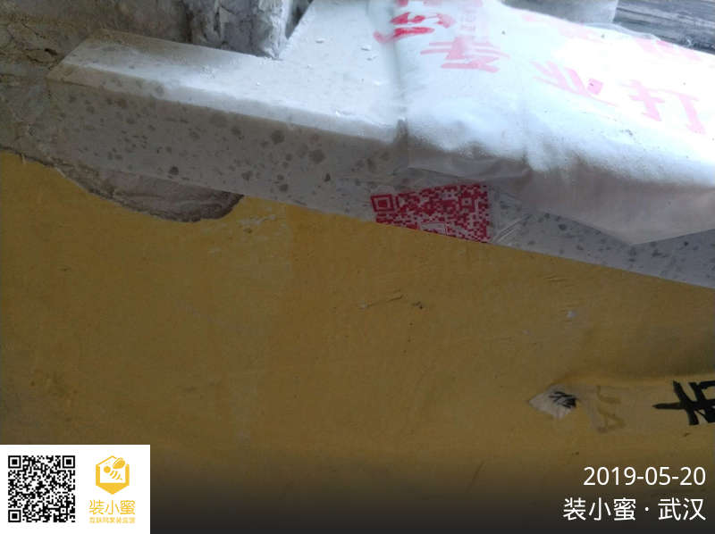

2,窗台石下沿口缝隙,需填实刮平。

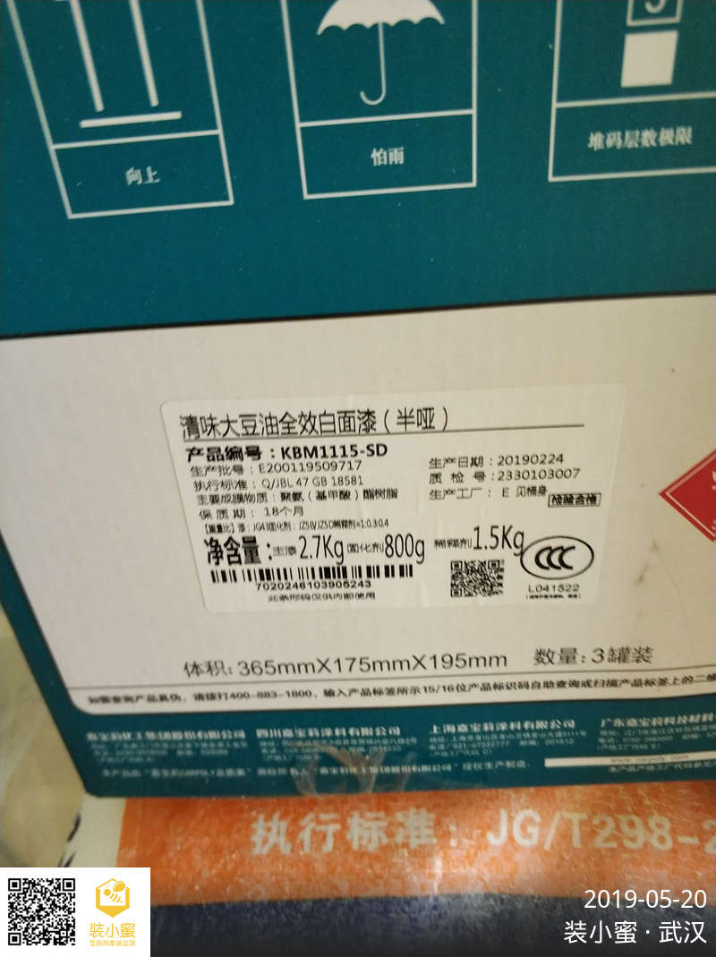

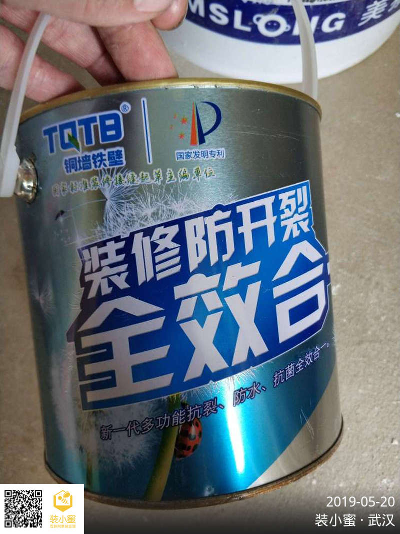

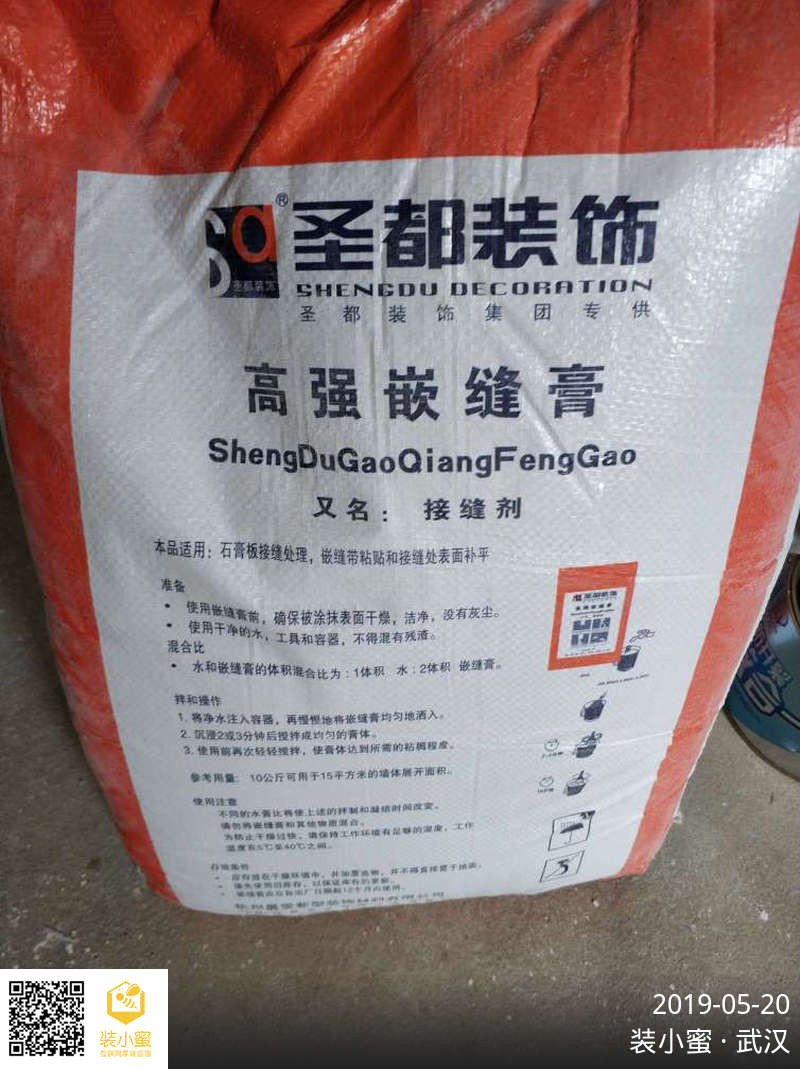

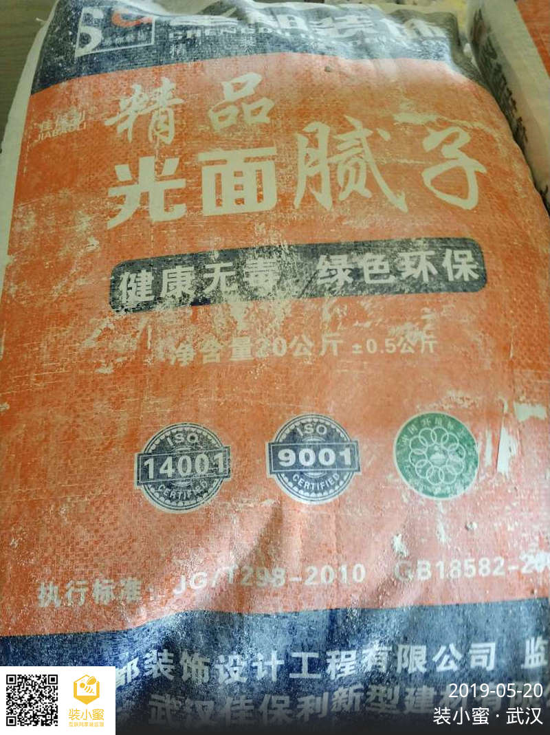

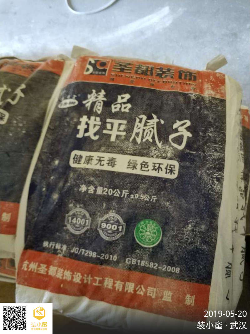

3,墙顶面施工材料,油漆材料,属该公分专供产品,符合要求?

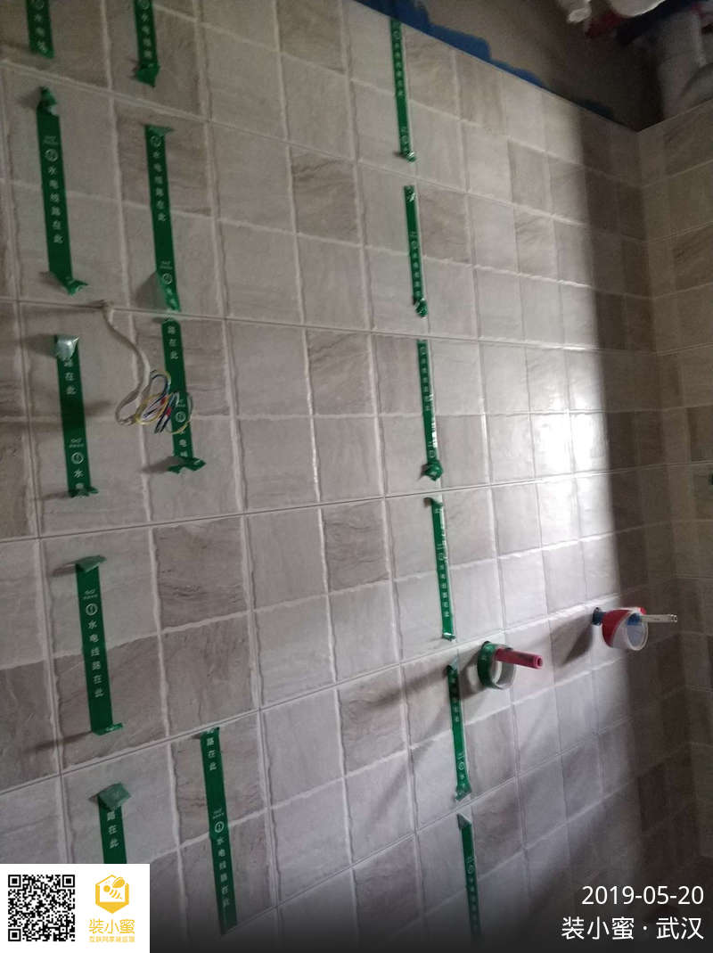

现场与油漆师傅交底注意事项如下:1.飘窗石下方缝隙大,需填实刮平。2,新老墙交接处,顶面石膏板交接处,墙顶面管线开槽处,需要贴网防裂处理,阴阳角方正,垂直度不能大于2mm,墙面安装地脚线地方平整2米内误差不能大于3mm。

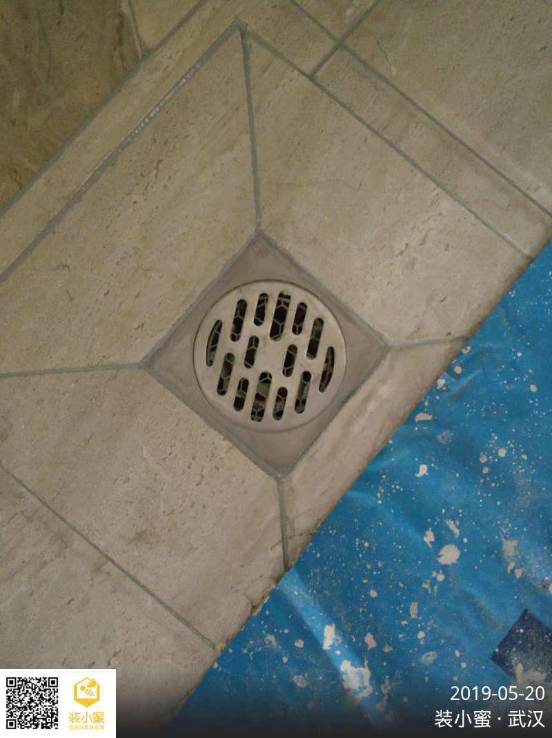

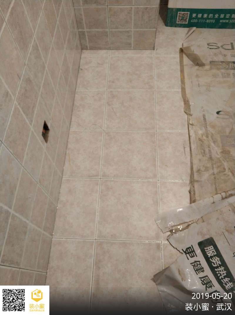

窗台大理石下口已填实
符合标准:16项
石材表面完整,无明显破损、缺陷
石材表面平整,拼接处理符合要求
石材磨边光滑,加工符合设计要求
窗台石细部加工符合要求
墙面基层(骨架)施工符合设计要求
大理石饰面板块的安装排序符合要求
