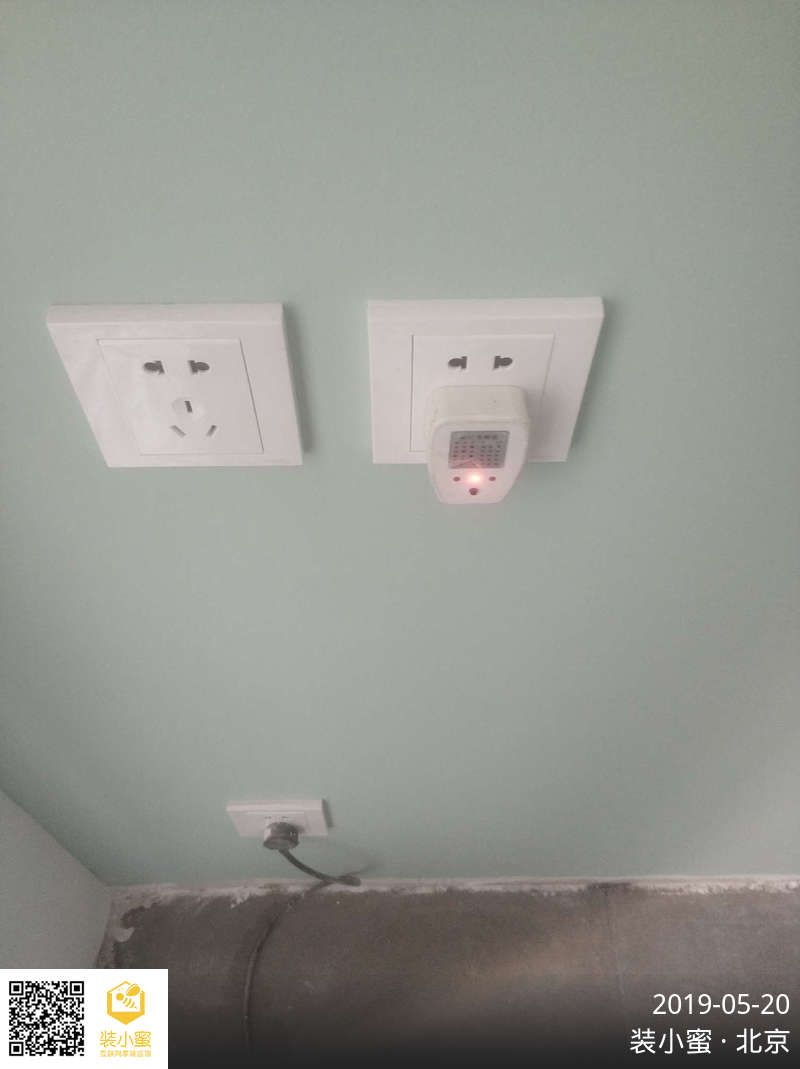

进度正常,基础施工装修己完工。

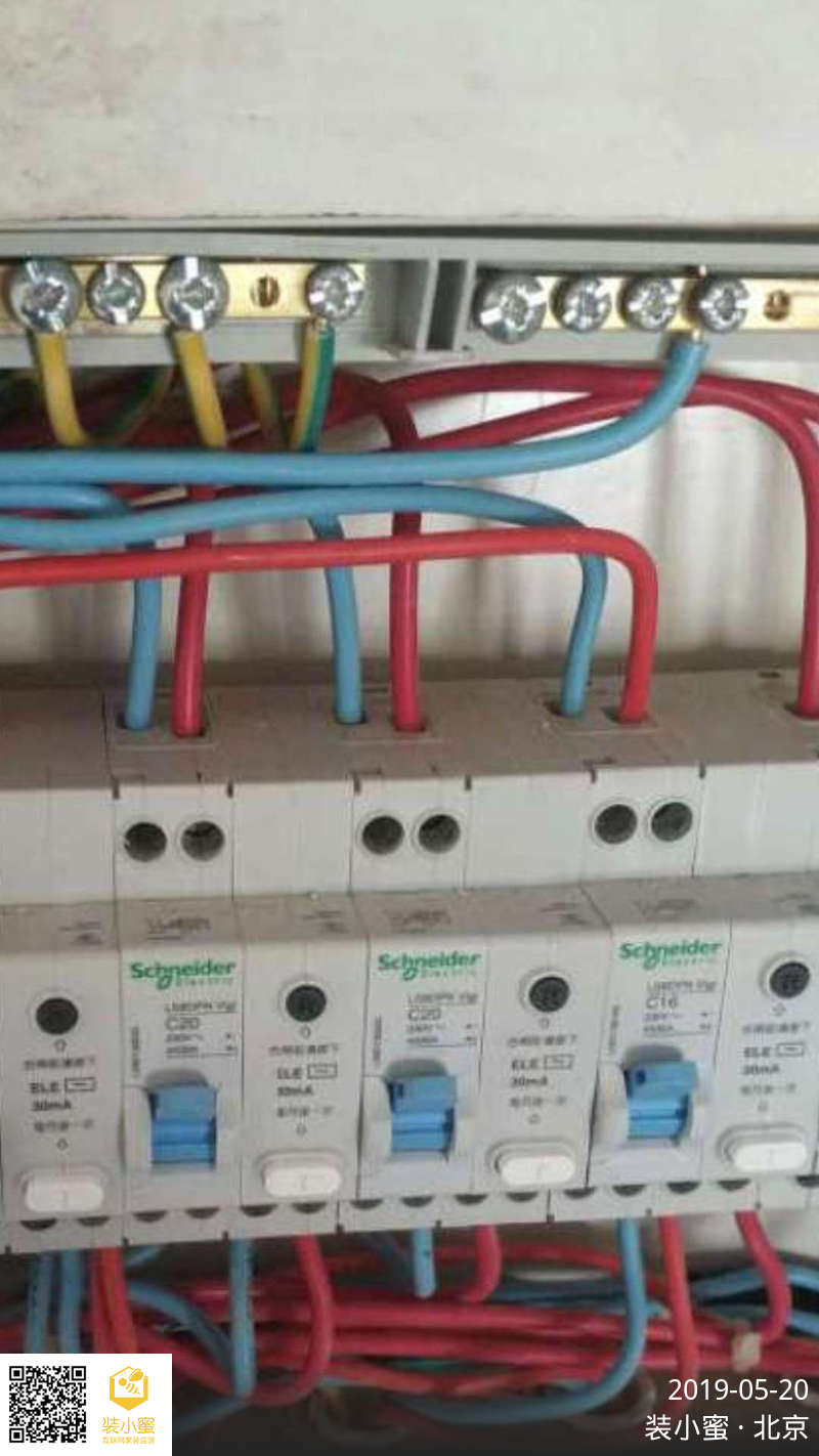

所有插座缺地线。需一步调整。

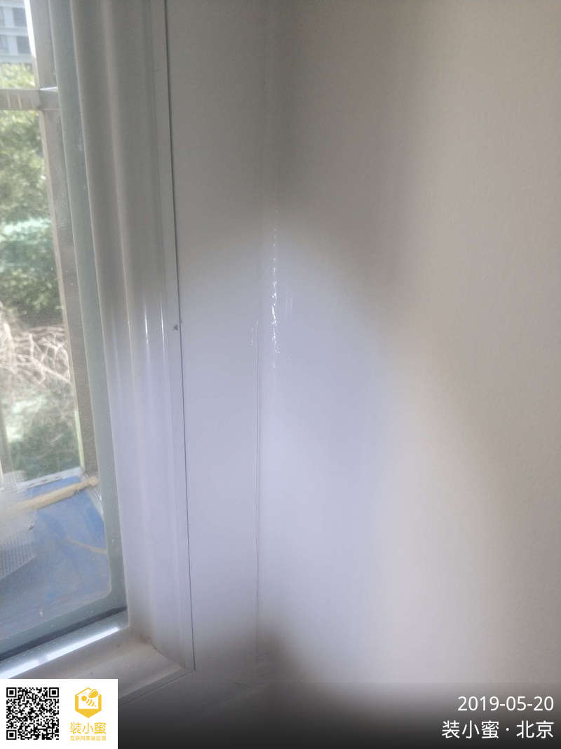

①防盗门四周缝隙打胶。
②美缝隙调整平齐/饱满。
③燃气管离暖气管过近,调整间距。
④窗台石底口缝隙填实。厨房管道边角周边缝隙填补。

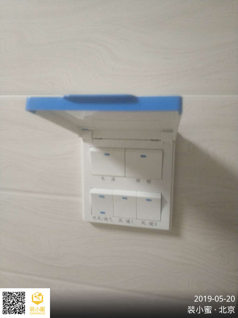

各面板安装牢固、平直
插座面板经通电检测,工作正常

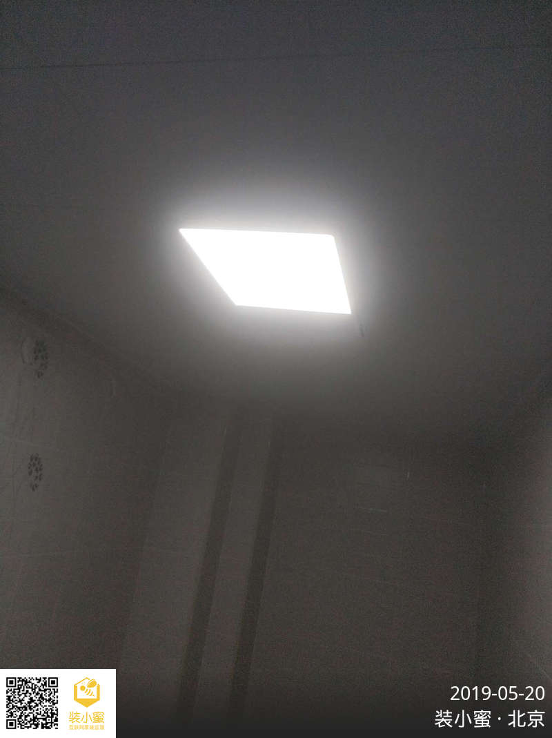

浴霸或暖风设备工作正常

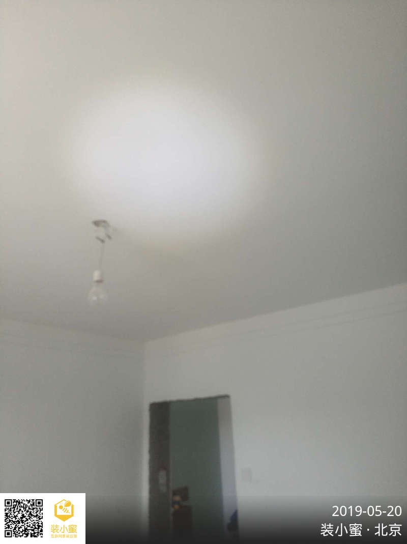

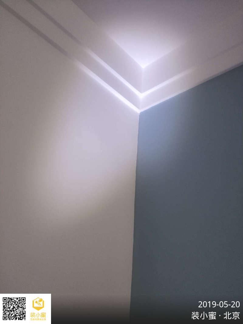

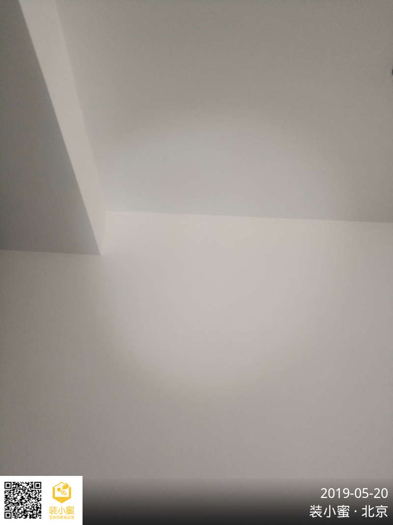

乳胶漆面层,涂刷质量符合要求
乳胶漆面层,手感牢固光滑
乳胶漆面层,表面色泽一致
各断路器回路控制正确符合设计要求
断路器的接线规范牢固

南师傅非常认真负责的检查了每一个插座是否有电,是否接了地线,结果发现开关地线接的有问题。还仔细检查了美缝工作和各种缝隙,发现多处不合格,感谢南师傅的辛勤劳动,选择小蜜是非常正确地决定。
