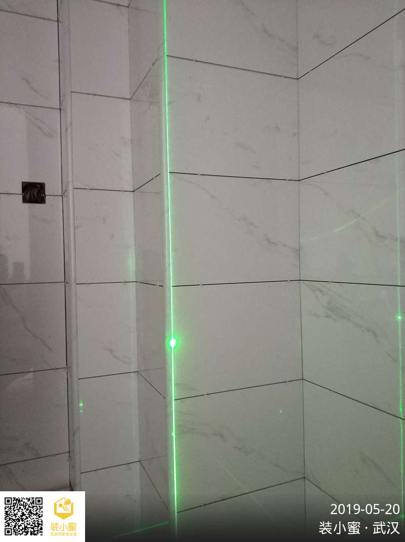

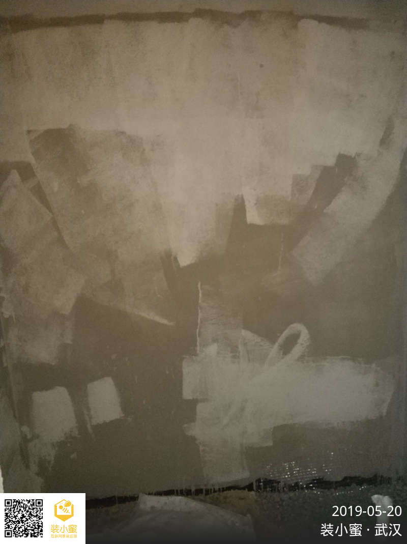

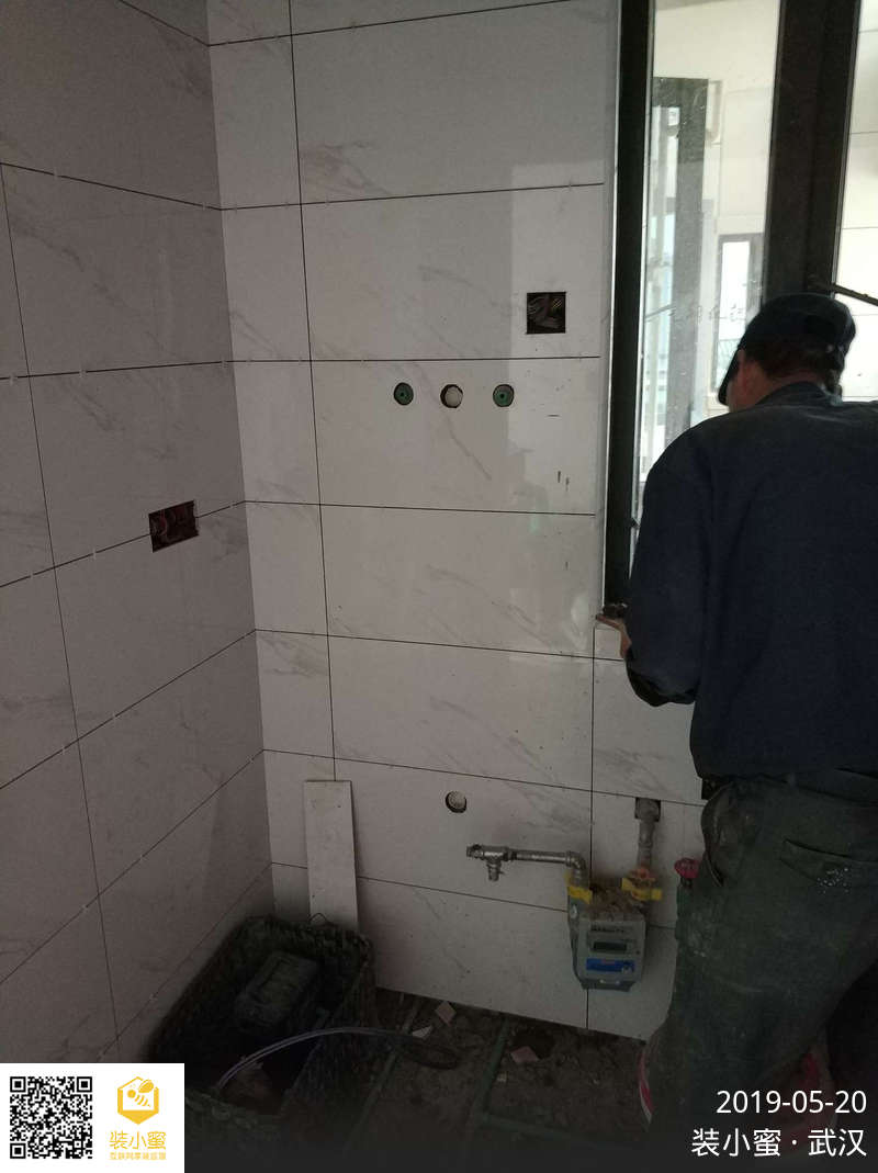

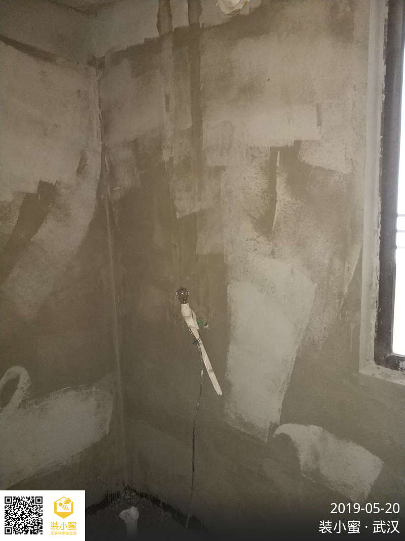

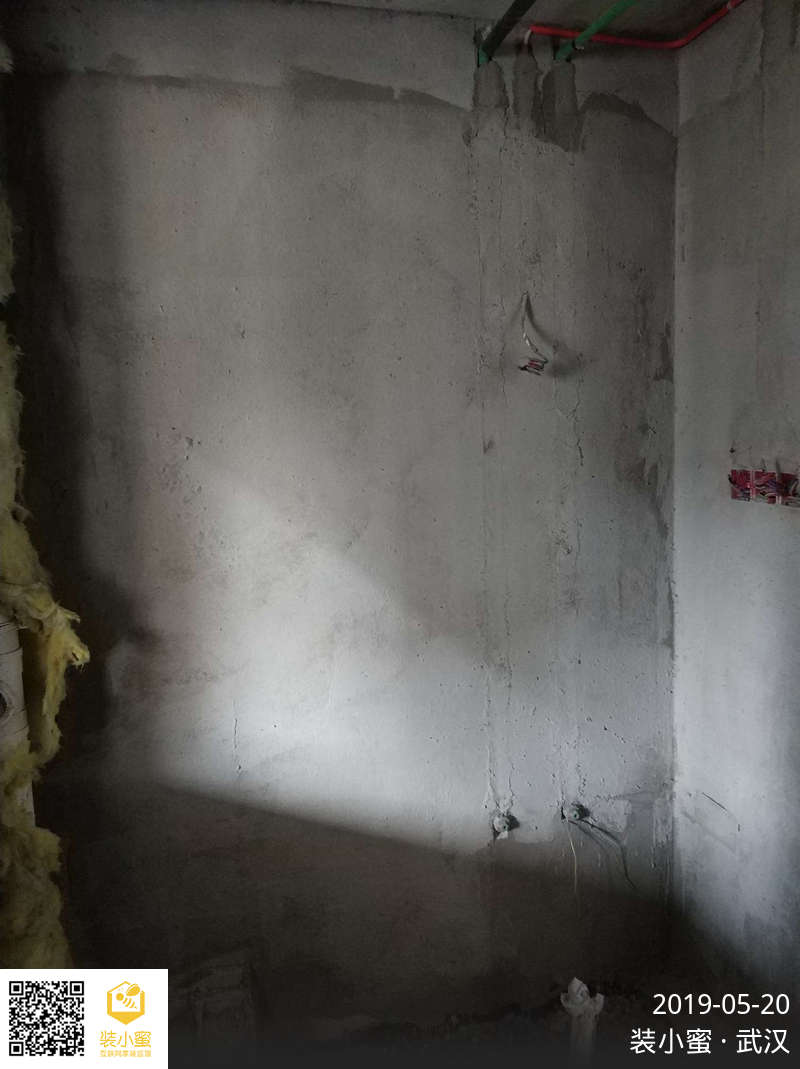

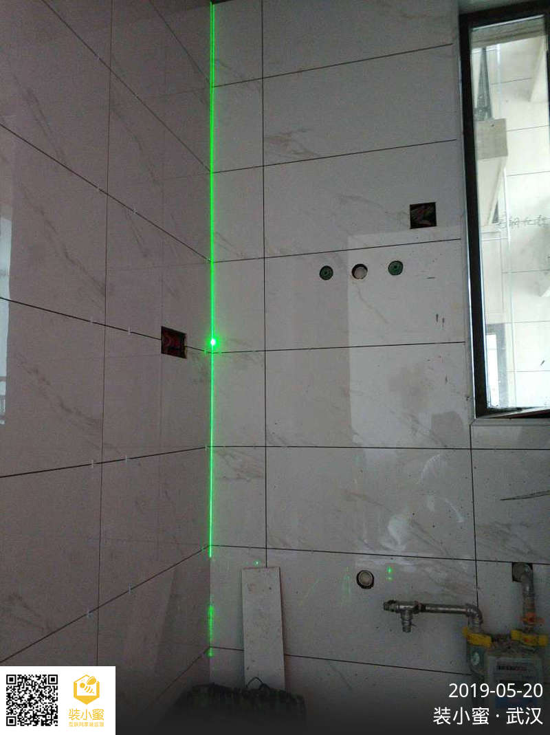

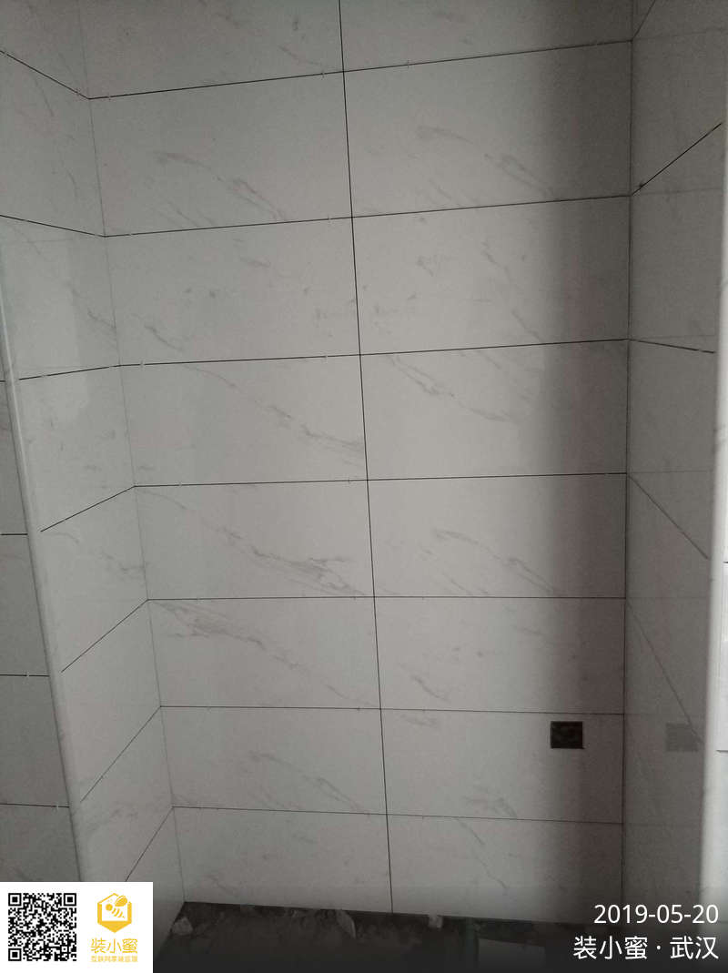

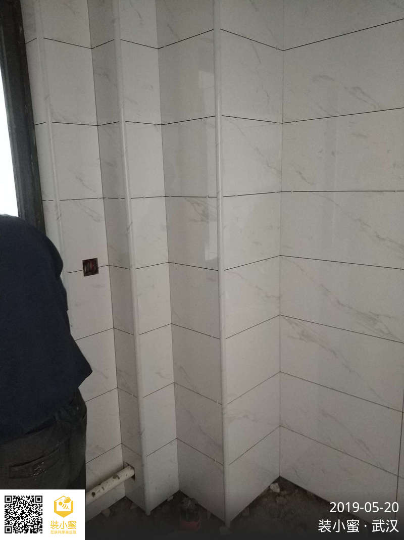

现场卫生间墙面防水已涂刷,泥工正在贴厨房墙砖。

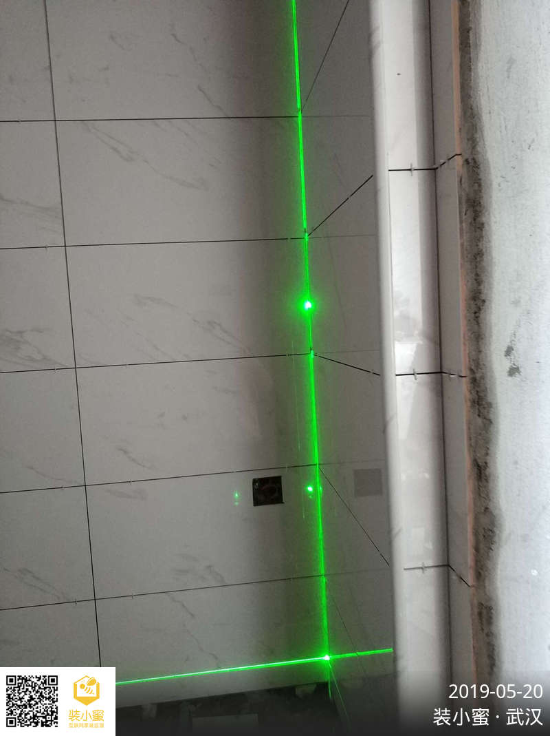

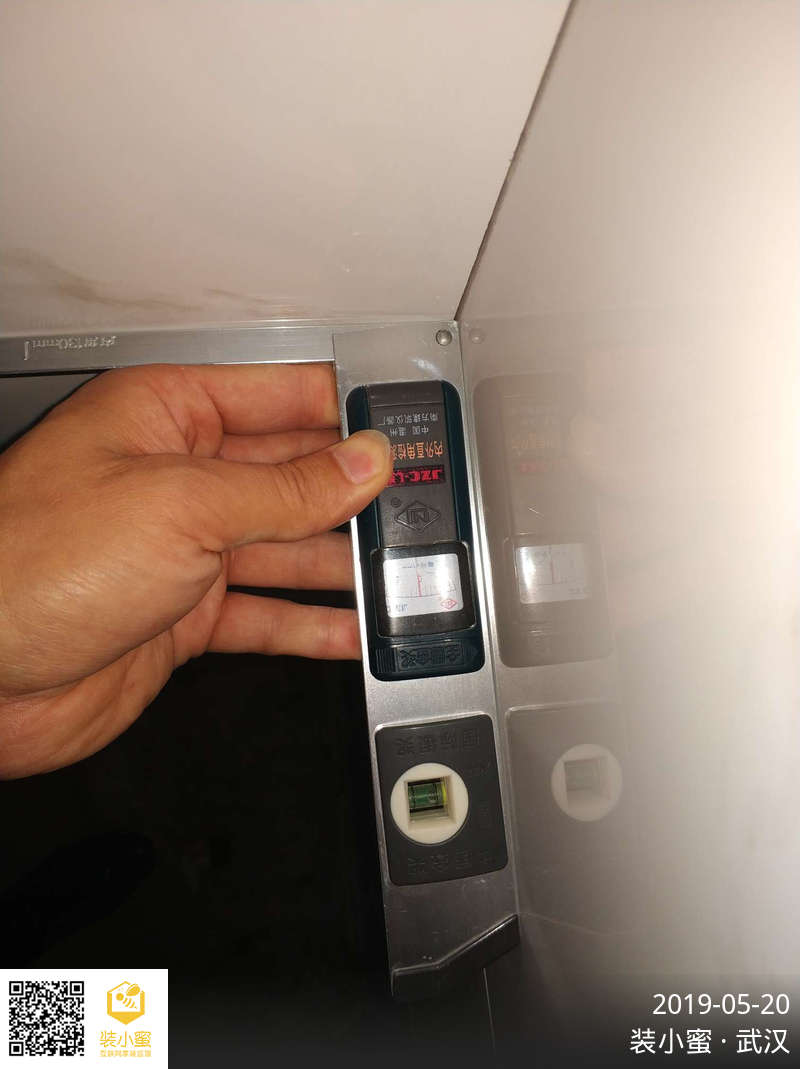

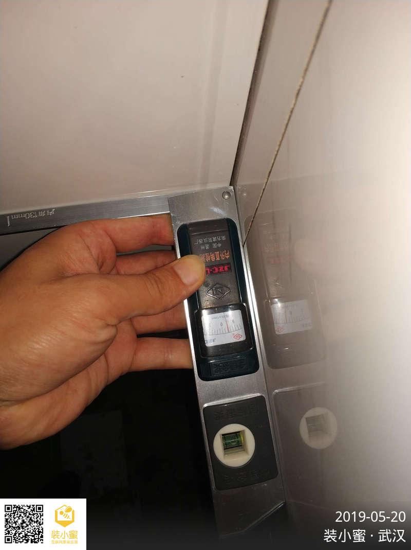

检查已贴墙砖表面平整垂直,砖缝大小一致,阴阳角方正,阳角条安装完好。

3.卫生间墙面防水水头四周未刷到位,建议调整。

已向泥工交待注意贴砖平整垂直度,砖缝大小一致,注意空鼓问题。
