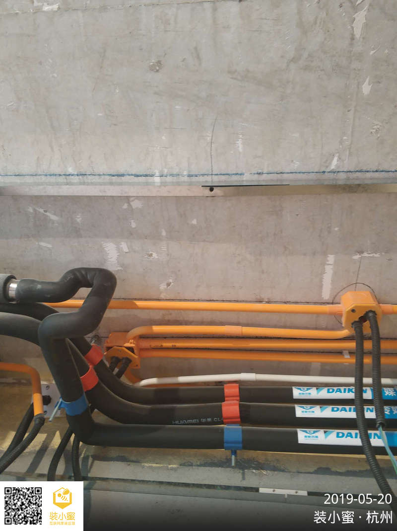

监理老师:杨声武

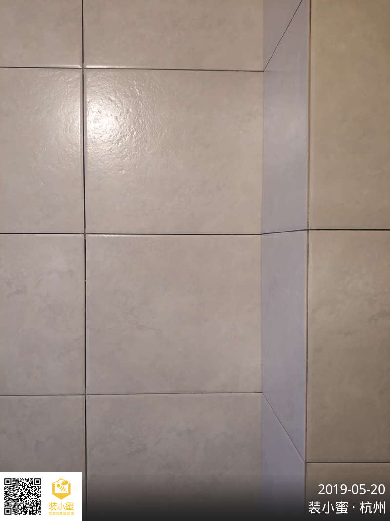

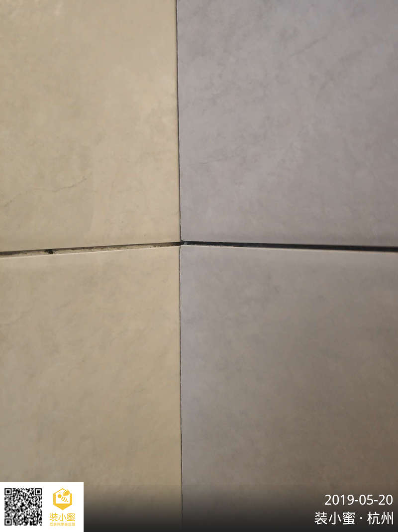

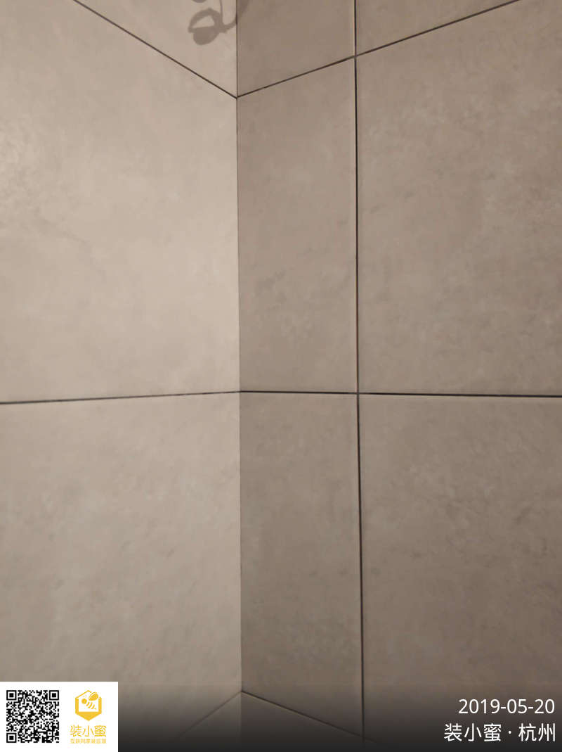

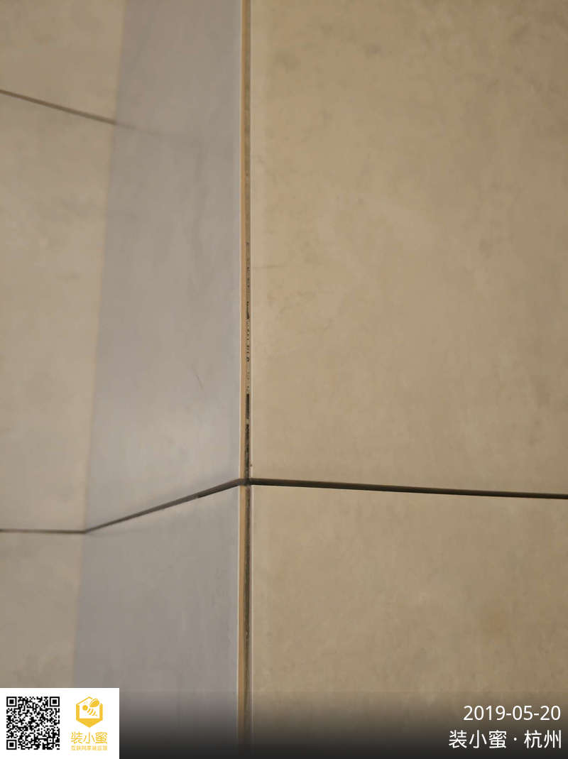

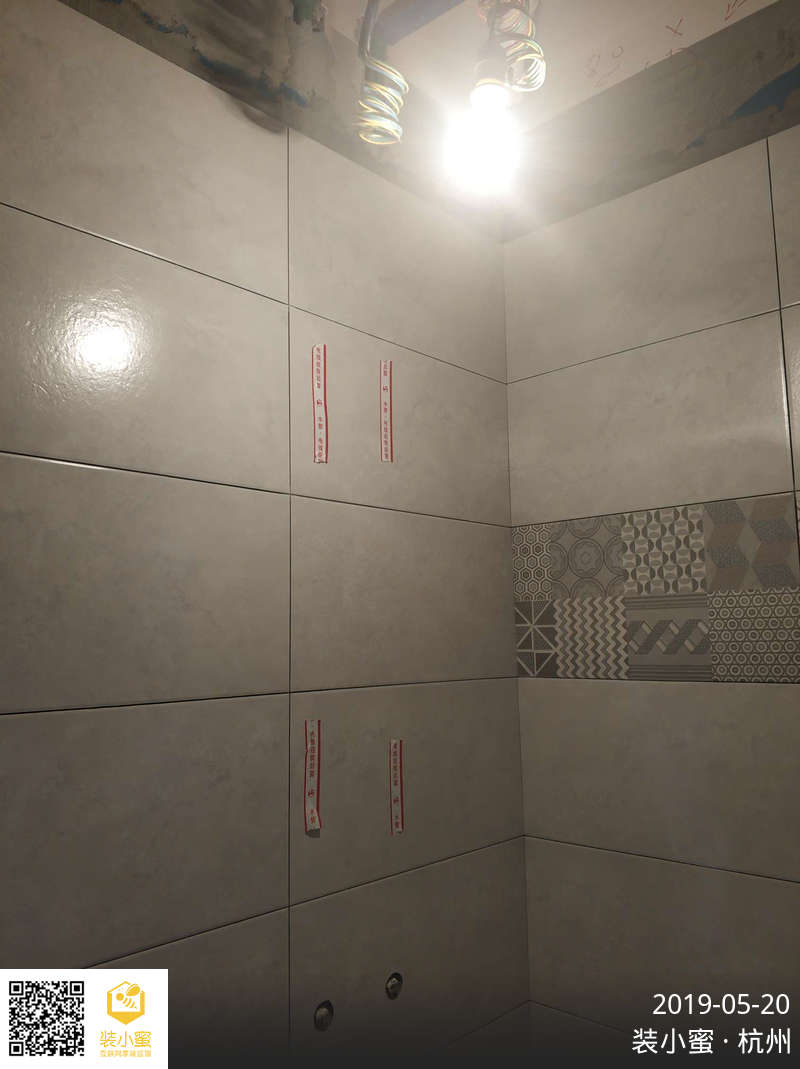

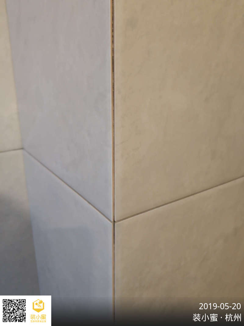

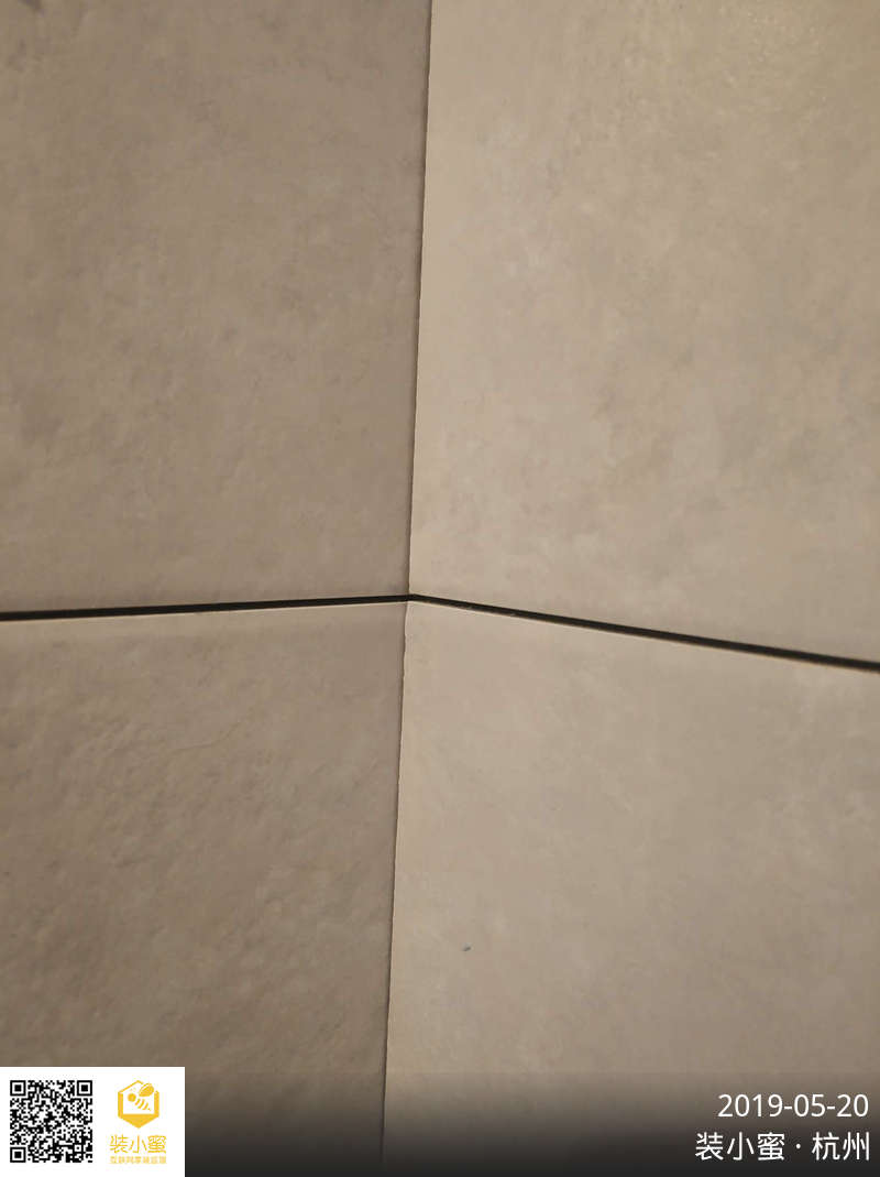

1.客厅地面瓷砖走边线条45℃对角缝隙偏小,需修整。

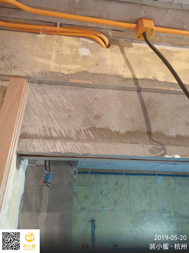

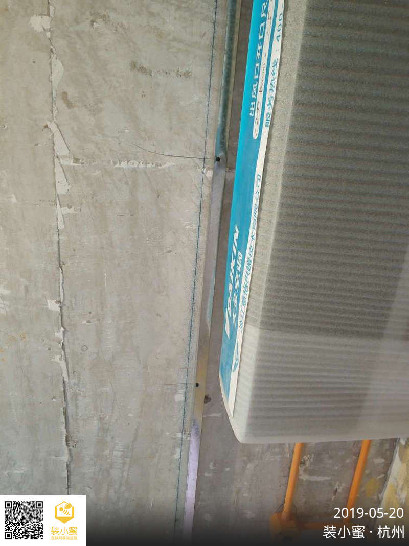

2.所有过梁孔洞需发泡胶封堵,现场已告知,马上处理。

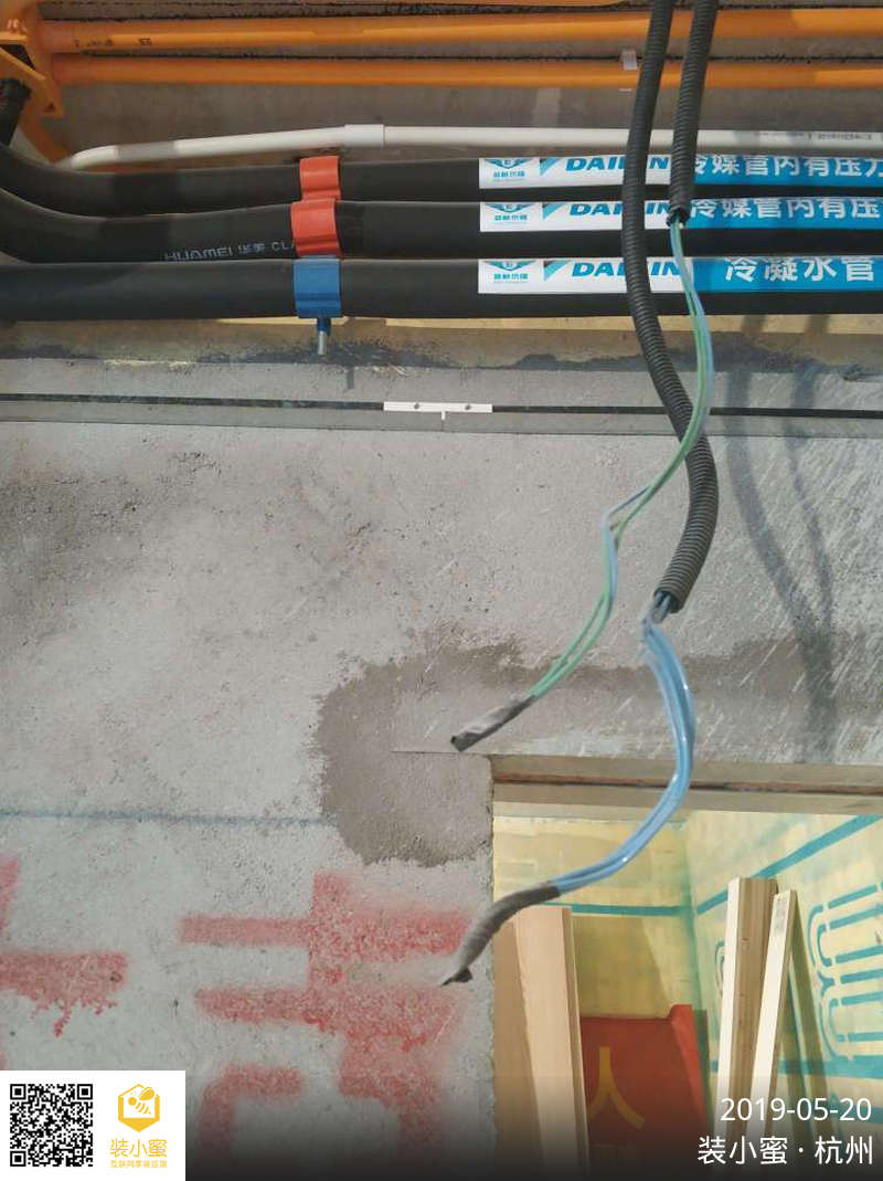

3.木工吊顶边龙骨与顶面龙骨均需打孔使用美固钉固定,现场已告知木工知晓。

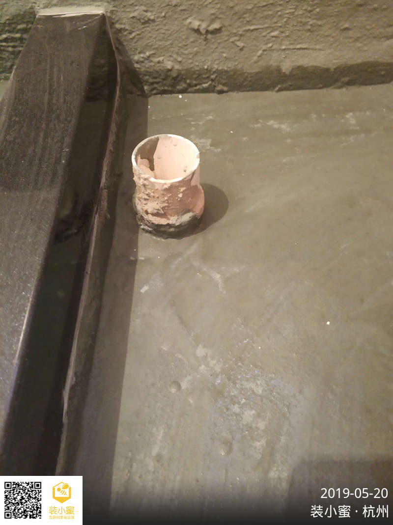

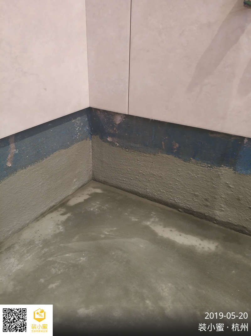

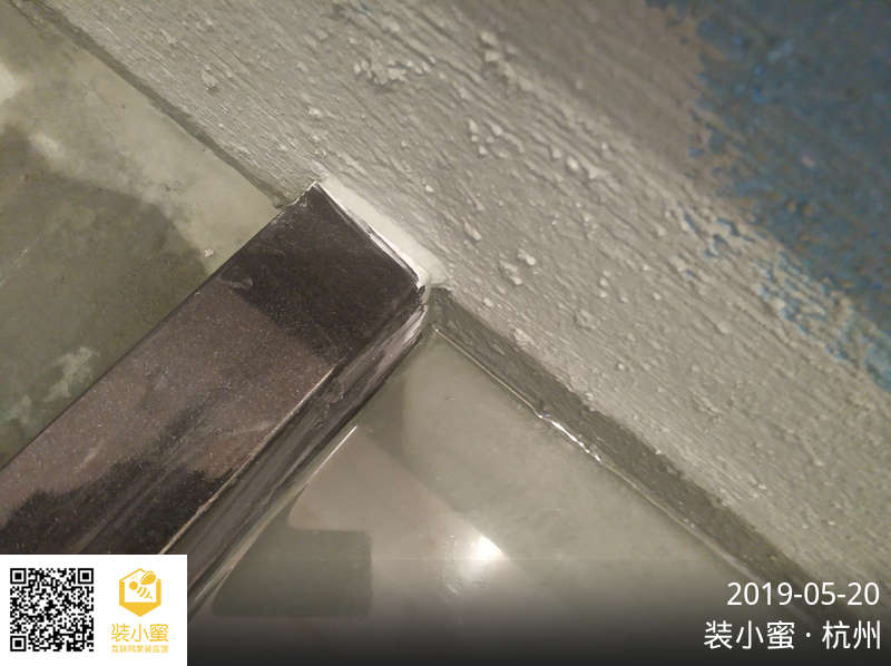

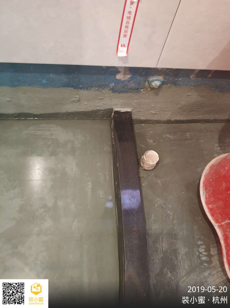

卫生间门槛石与淋浴房挡水条需湿铺并做好防水处理。
轻钢龙骨吊顶所有阴阳角边龙骨转角处不可切割需折边。
所有顶面与墙面需打孔使用美固钉固定,不可直接钢钉固定。
所有木工基层需做好防潮处理,门套基层离地高度与完成面需预留3-5cm间隙。

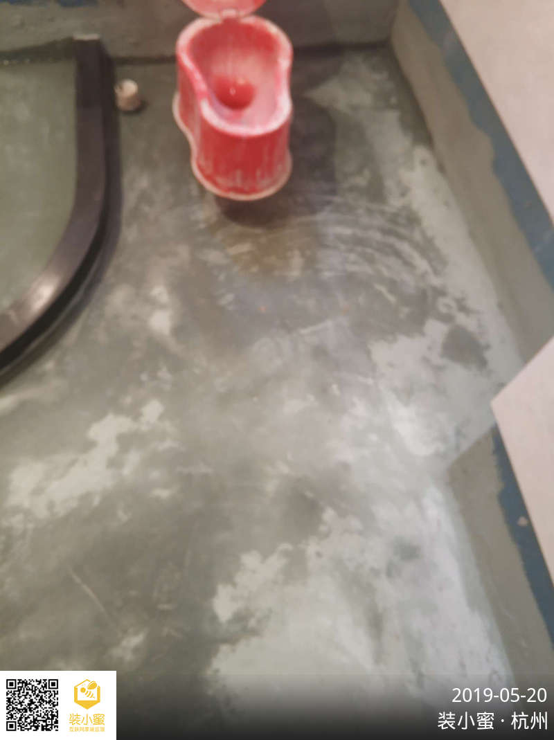

地面防水层涂膜质量符合要求
管根部位加强防水
淋浴房挡水条与安装符合要求
边龙骨安装固定施工符合要求
