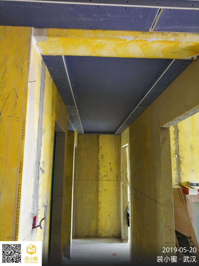

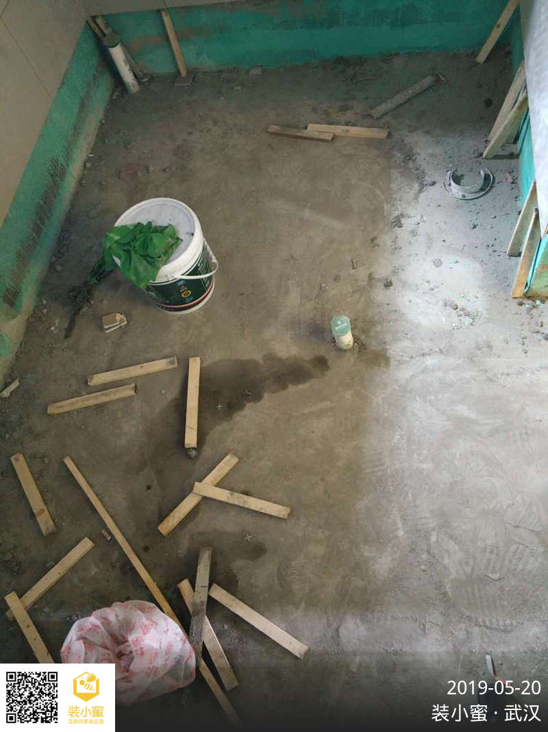

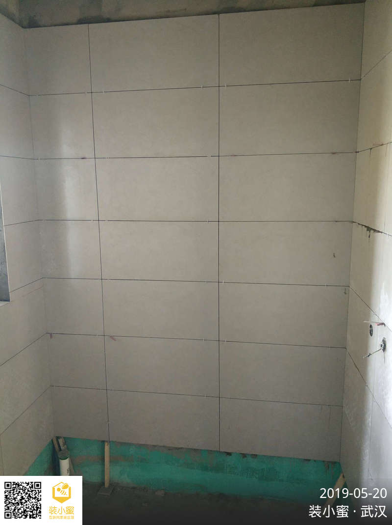

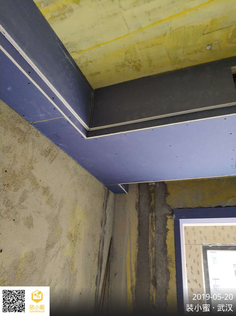

现场木工吊顶已全部完成,泥工地平已倒,卫生间墙砖已贴完,正在厨房墙砖。

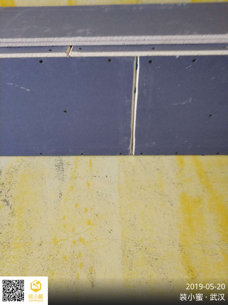

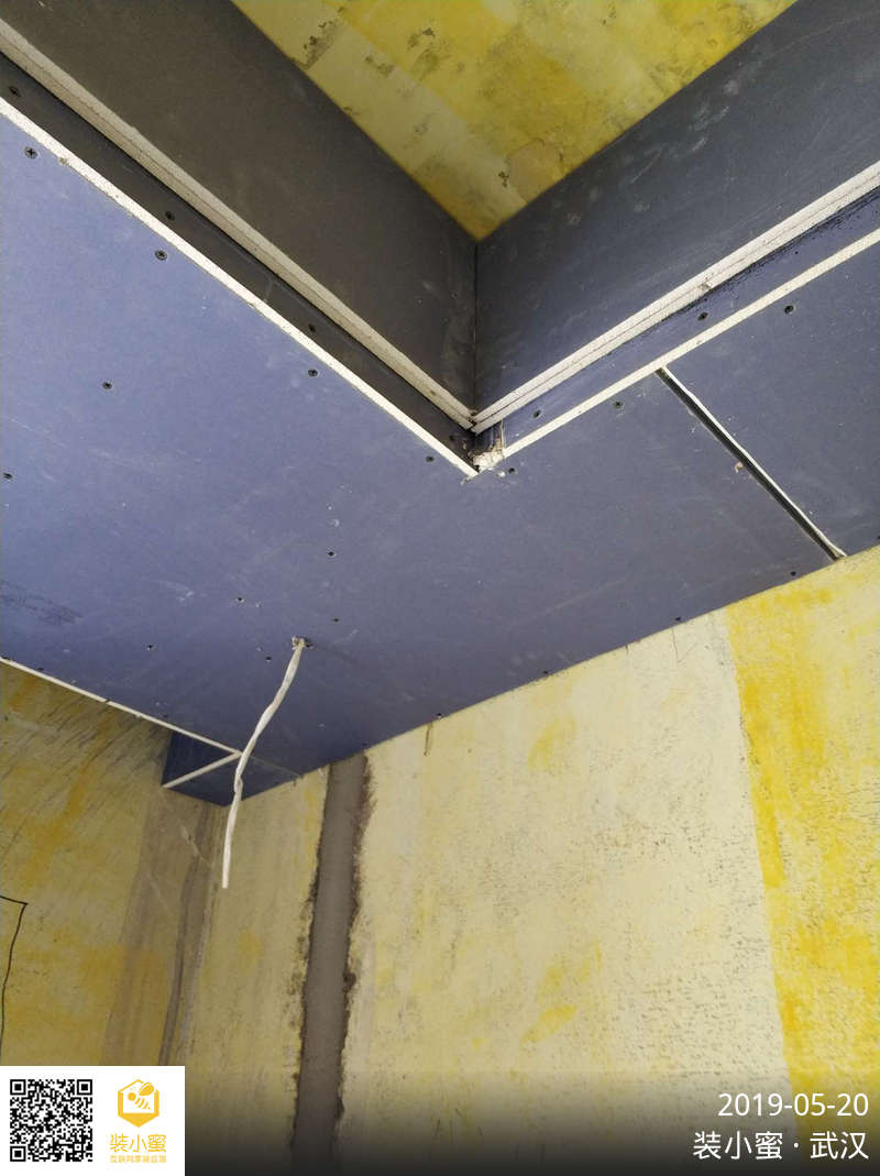

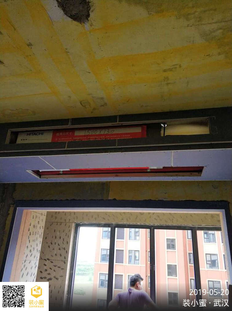

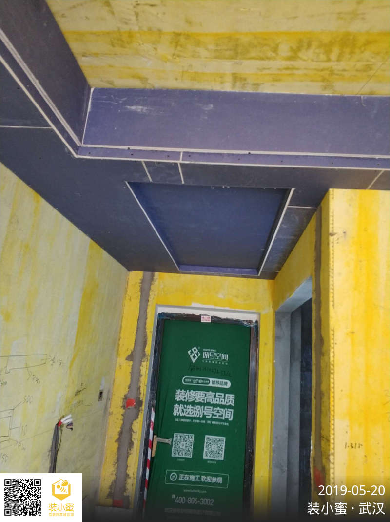

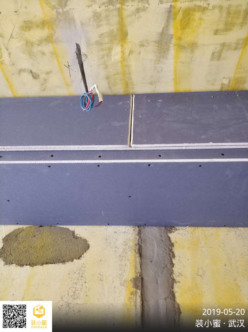

检查木工吊顶表面完好平整,拐角处整板套割,石膏板接口处留有伸缩缝,螺钉间距正常。

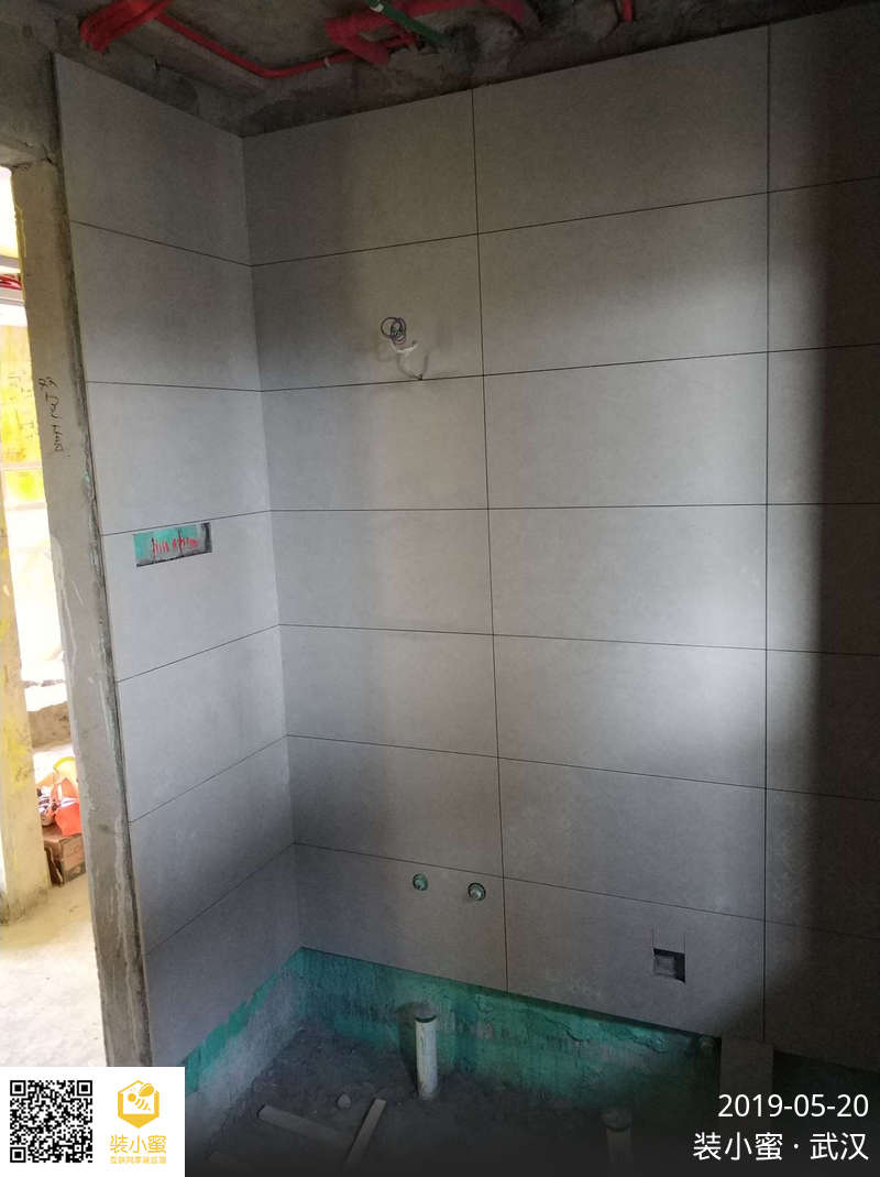

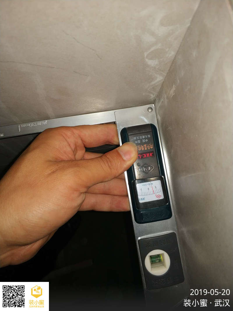

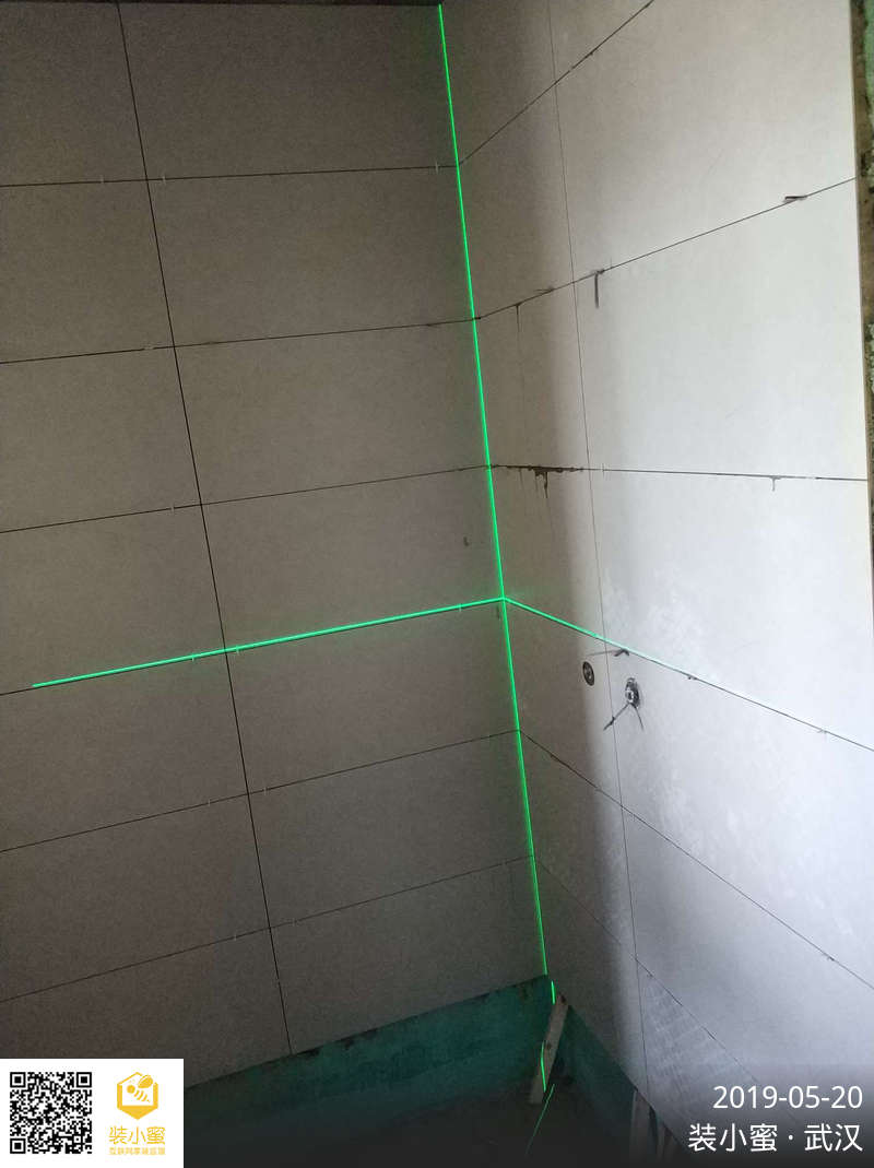

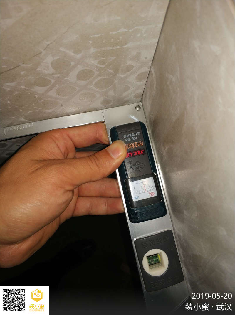

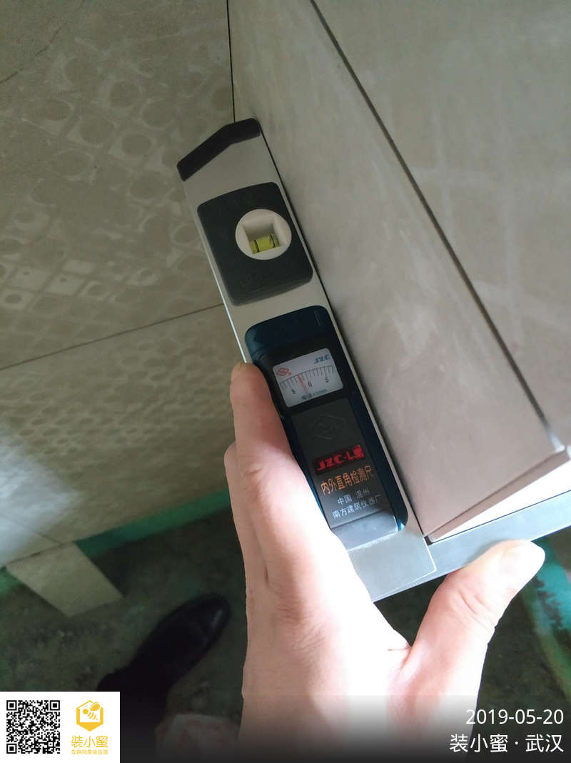

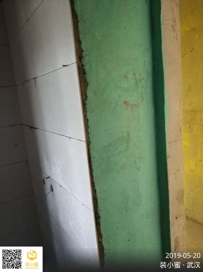

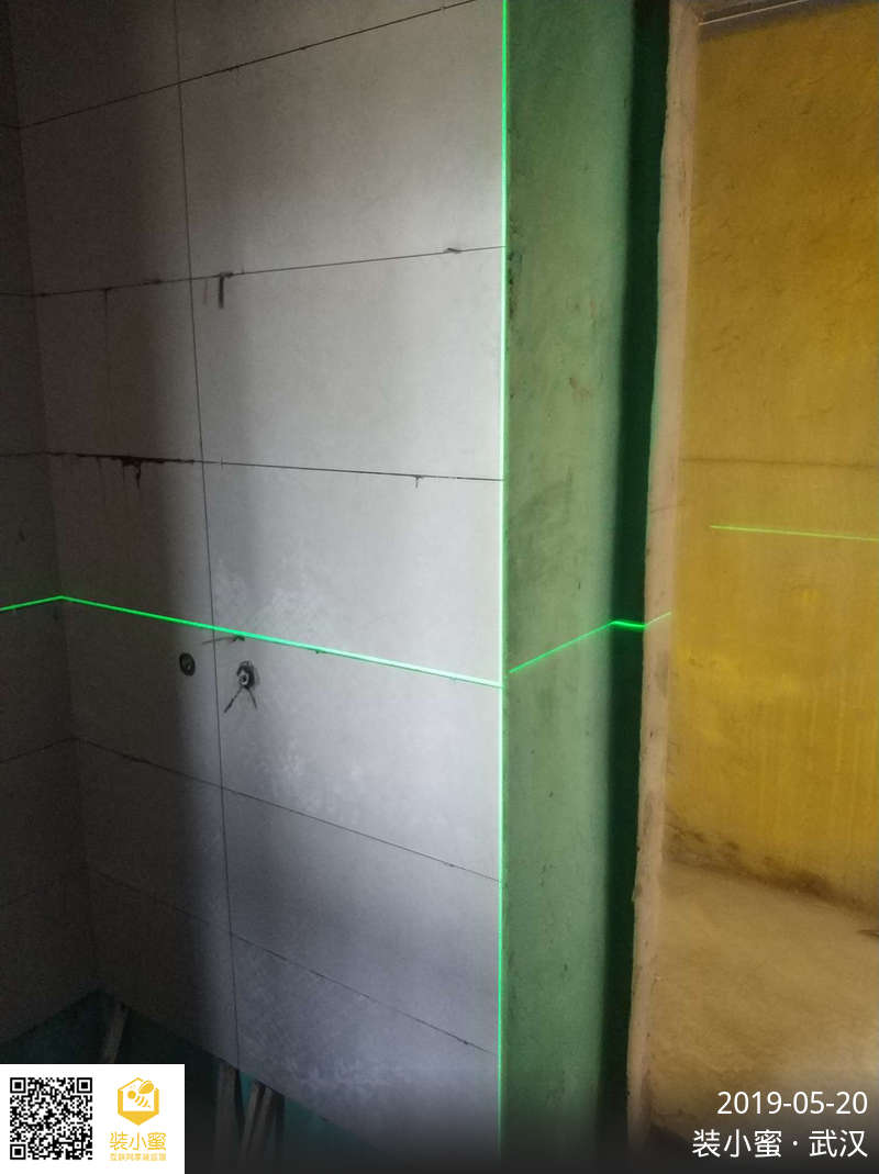

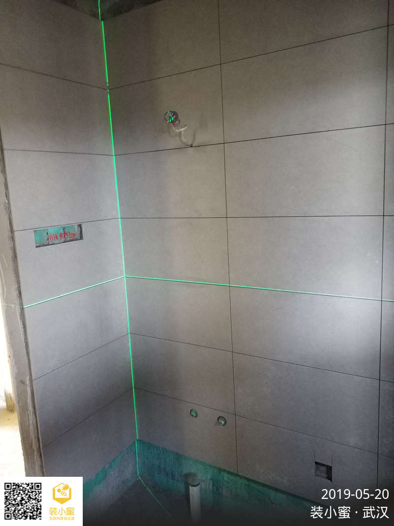

检查已贴砖平整垂直,阴阳角方正,砖缝缝隙大小一致。
1.客厅窗帘盒底板及门套石膏板缺少螺钉,建议加设。
已现场向泥工交待贴砖注意平整垂直度,以及空鼓。

墙面干区防水层施工区域符合要求
中央空调风口处使用石膏整板安装
