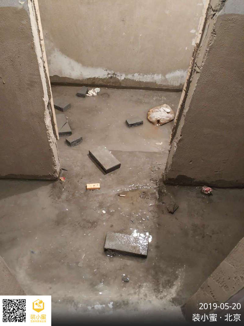

施工进度正常,闭水试验完成。

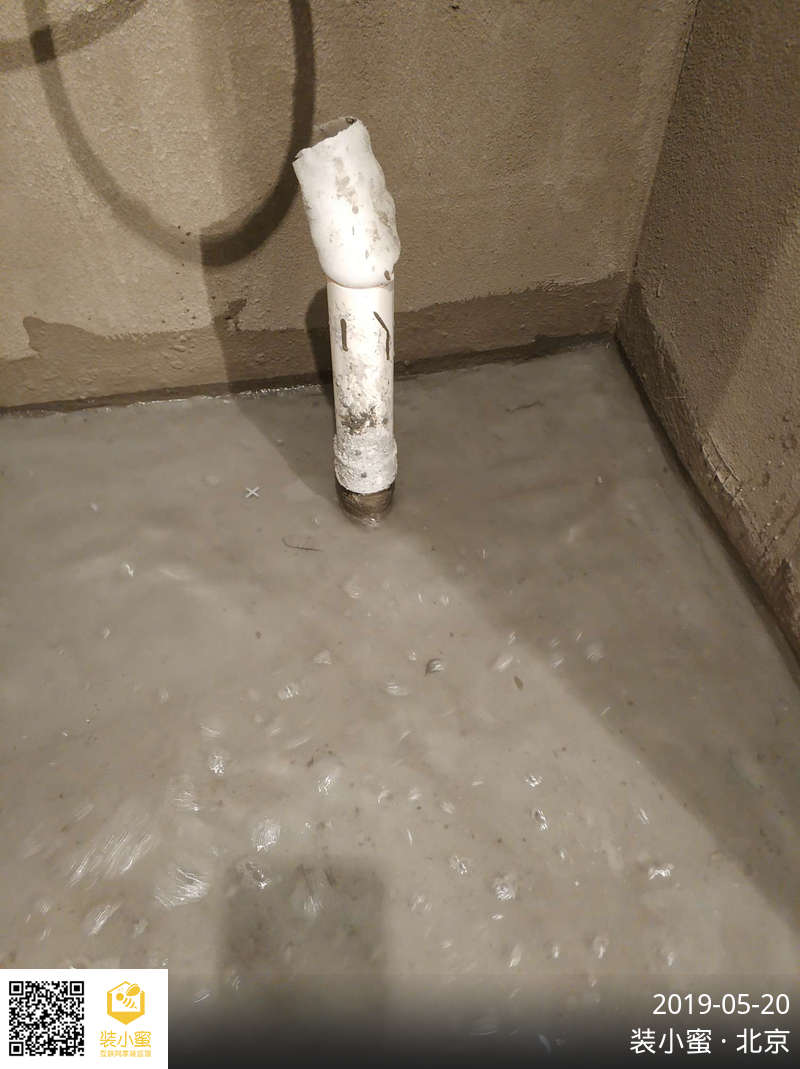

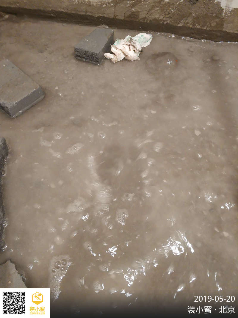

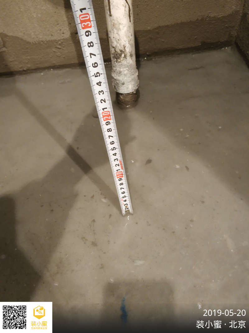

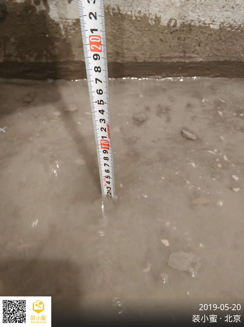

1.检查卫生间放水已达两天,放水最高深度达到3公分,管根部加强涂刷防水符合要求。
2.检查楼下邻居卫生间30分钟前后去敲门无人应,无法证实卫生间顶面是否有渗水现象,建议客户跟瓦工沟通一下,明早过来施工去楼下邻居卫生间检查确认一下。待下次检查我也会询问一下。

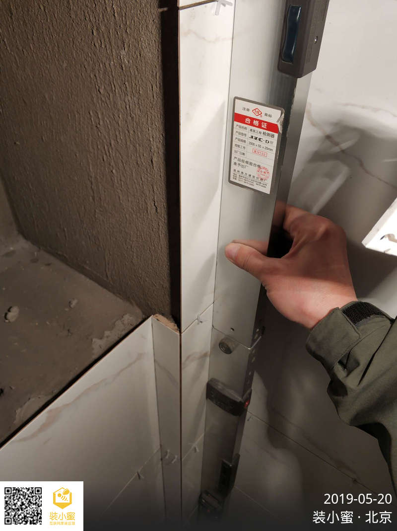

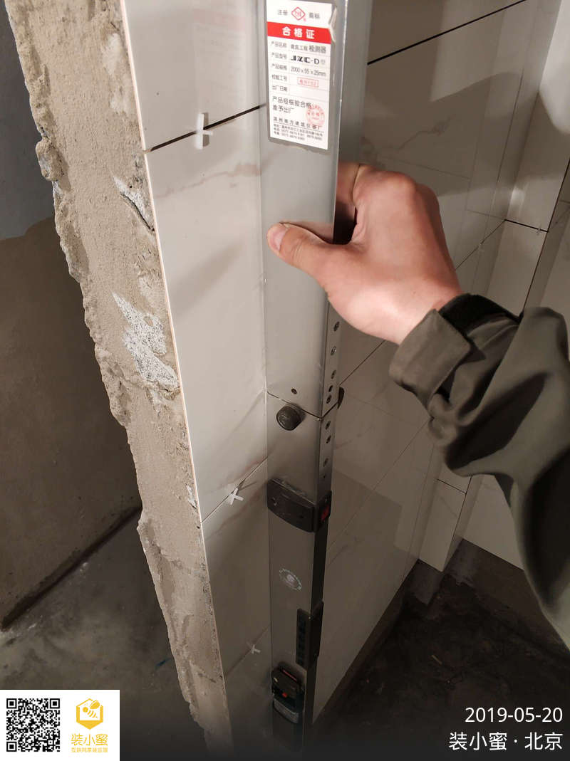

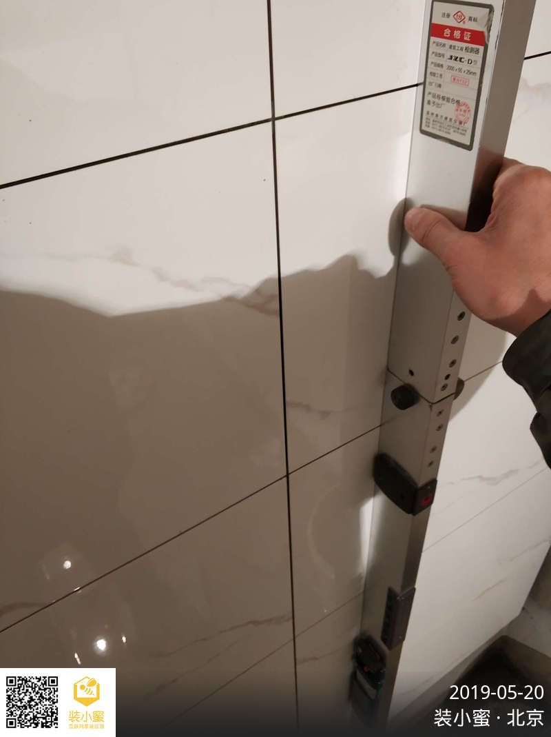

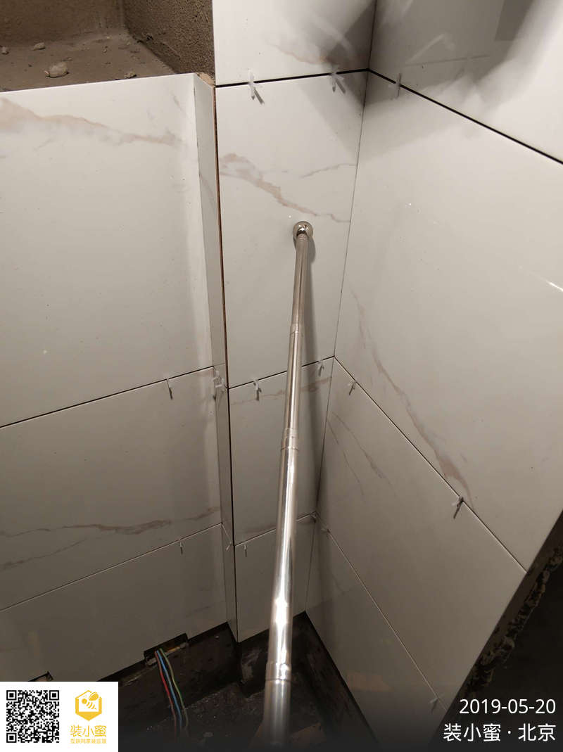

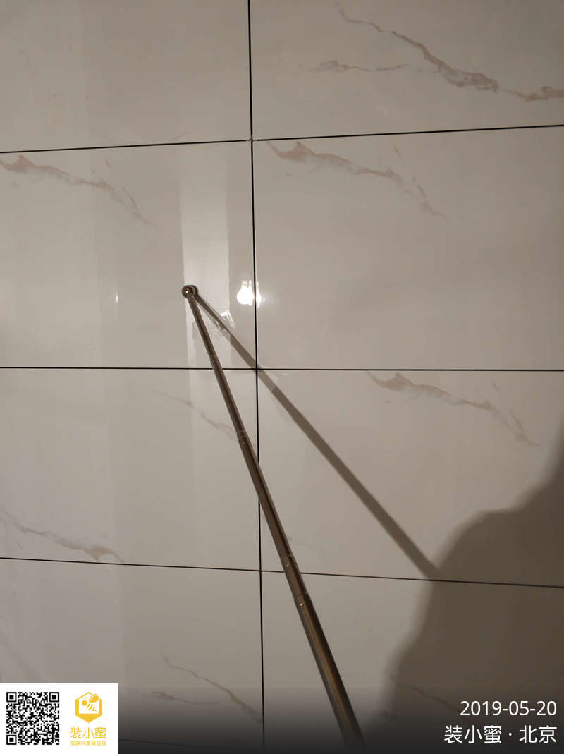

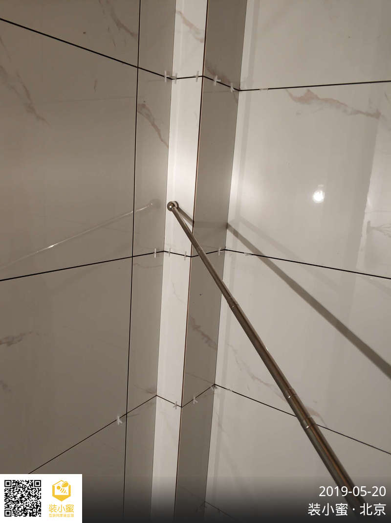

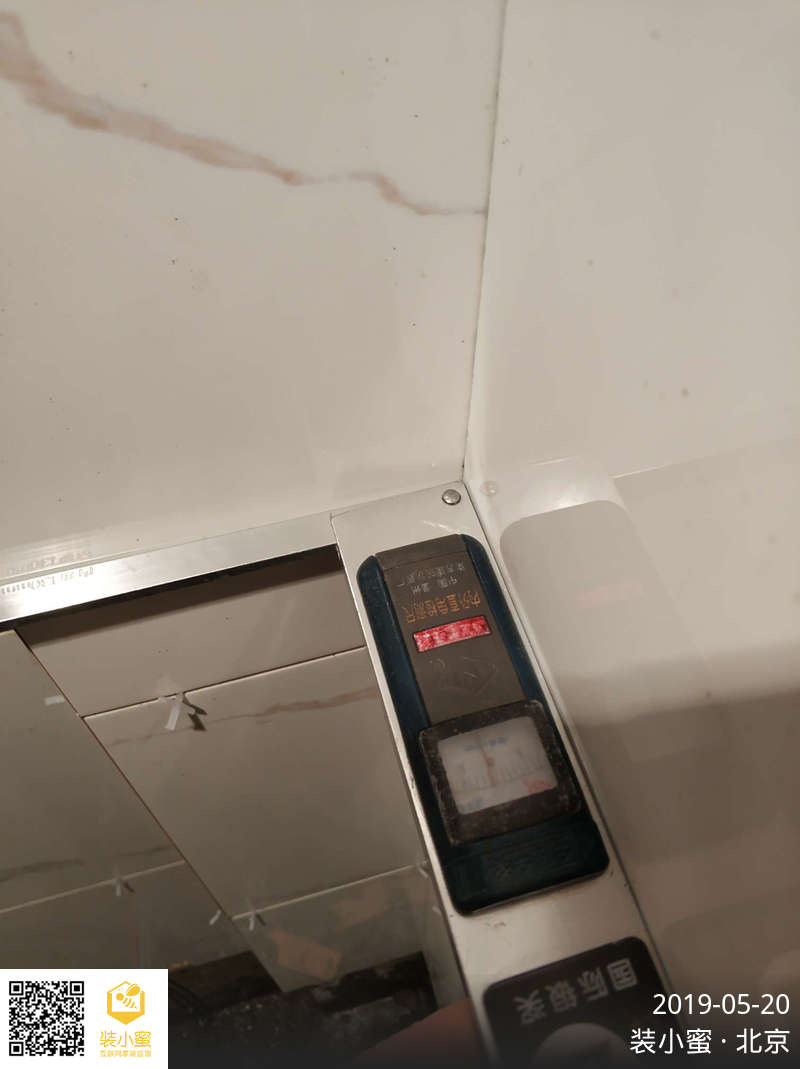

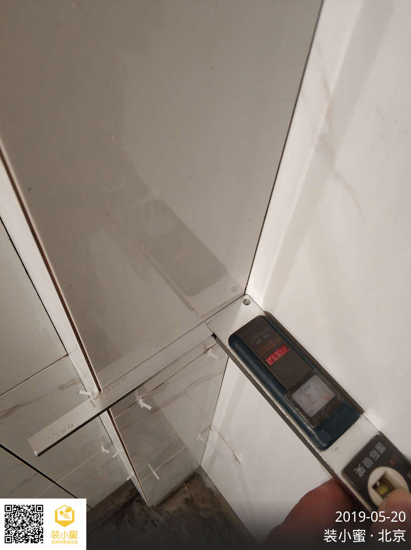

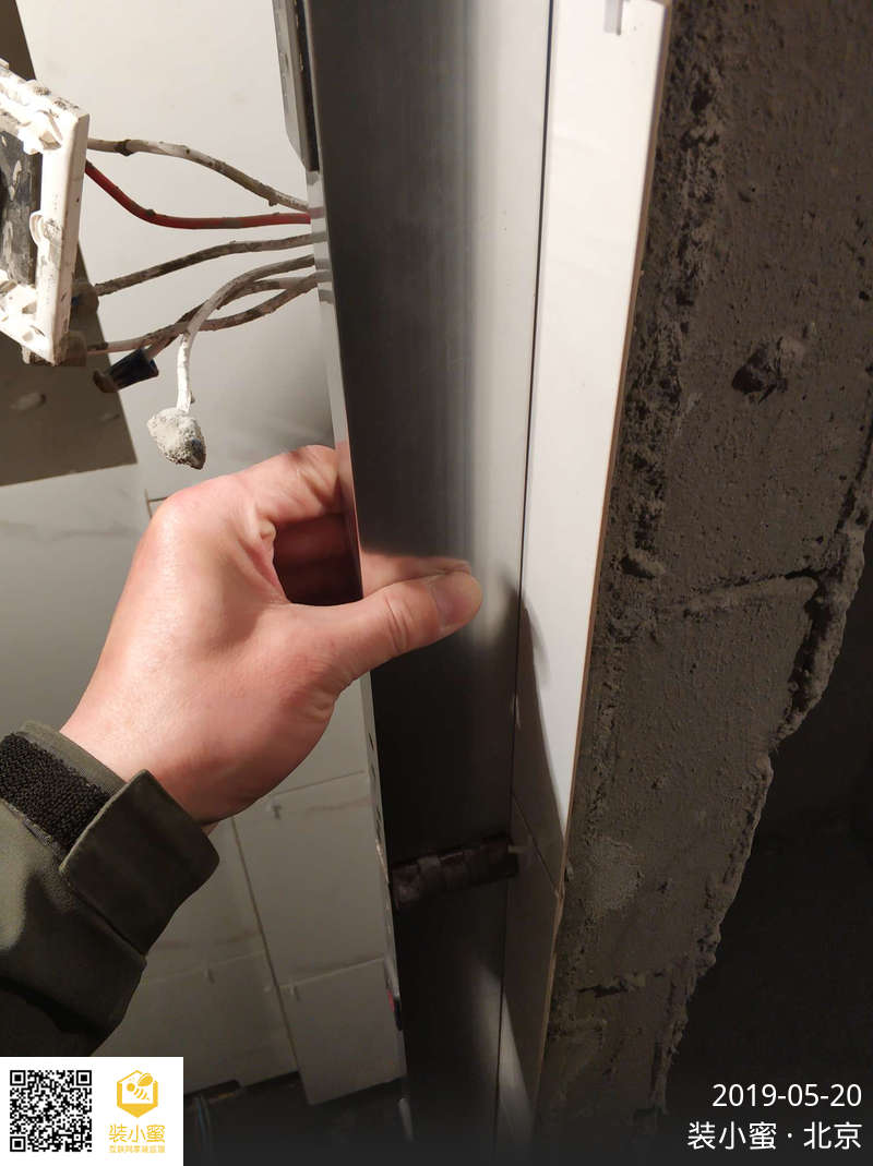

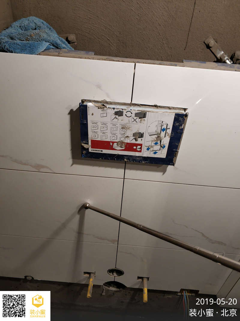

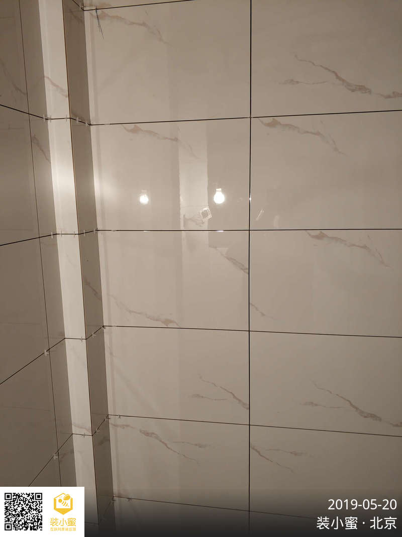

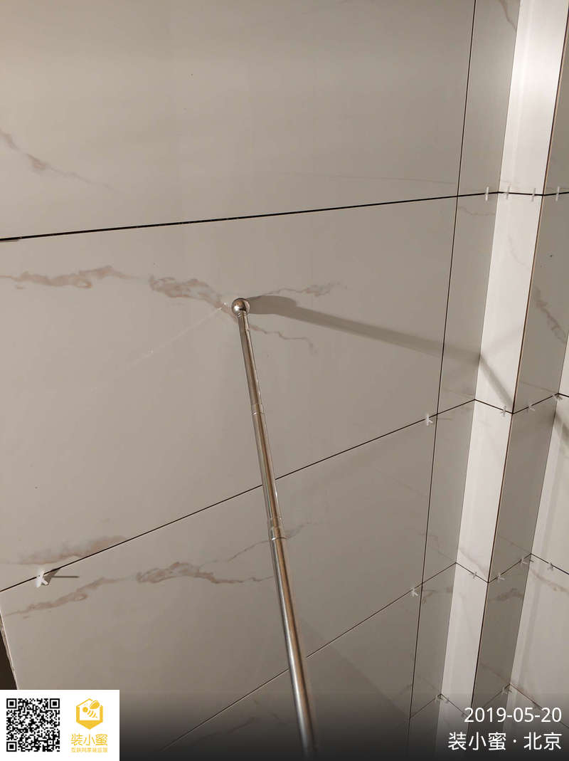

3.检查卫生间墙砖无空鼓现象,贴砖平整度合格,阴阳角方正符合要求。
4.检查厨房卫生间墙面抹灰基础垂平,阳台地面已涂刷防水符合客户要求。

淋浴房区域经闭水试验,无渗漏现象
管根部位加强防水
