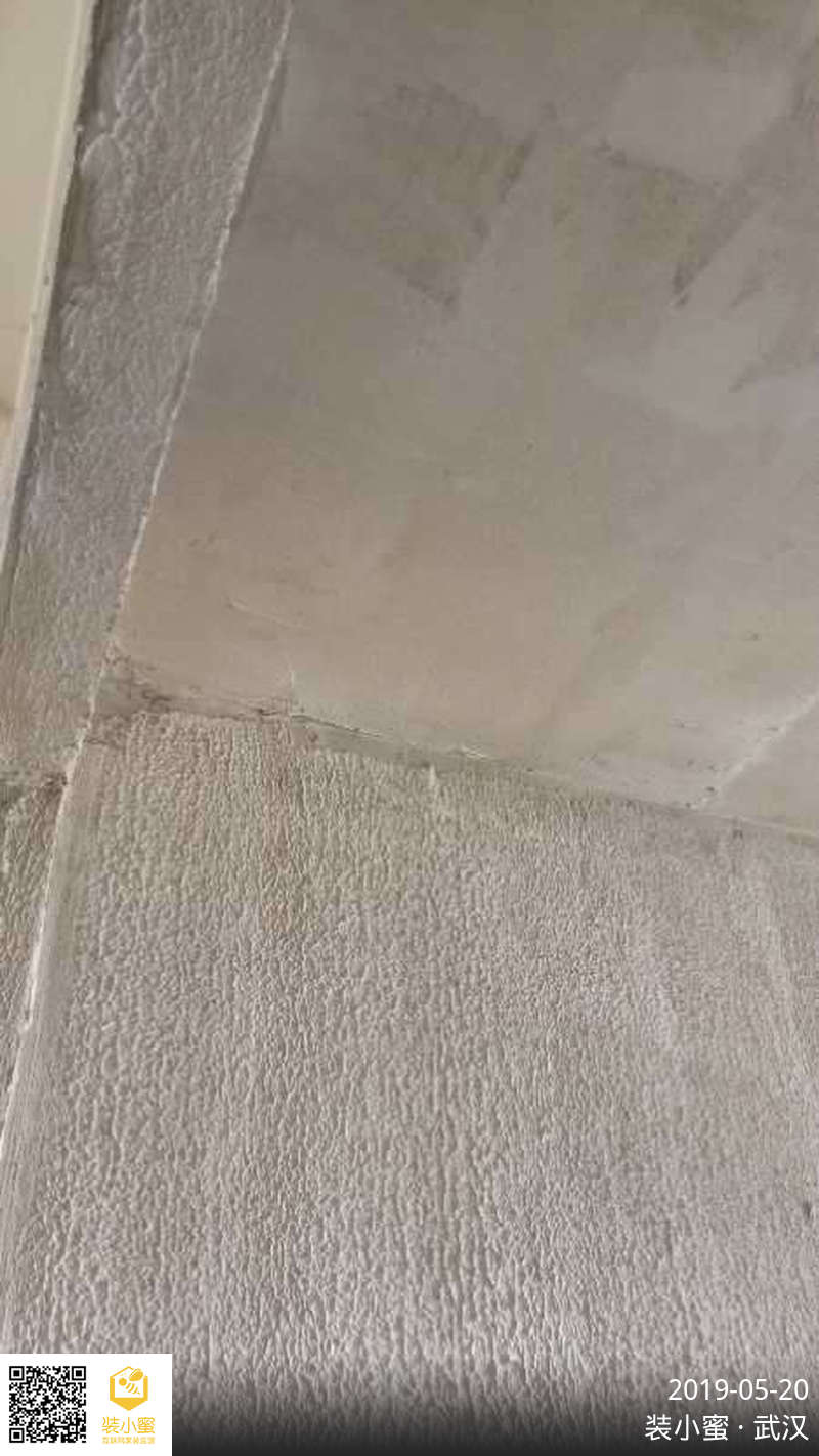

上次隐患复查:
1.卫生间干区、阳台未安装门槛石,地砖通铺,存在防水隐患,客户认可,后期地面明水需及时清理。

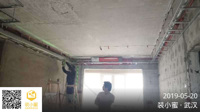

今日检查发现隐患和整改建议:

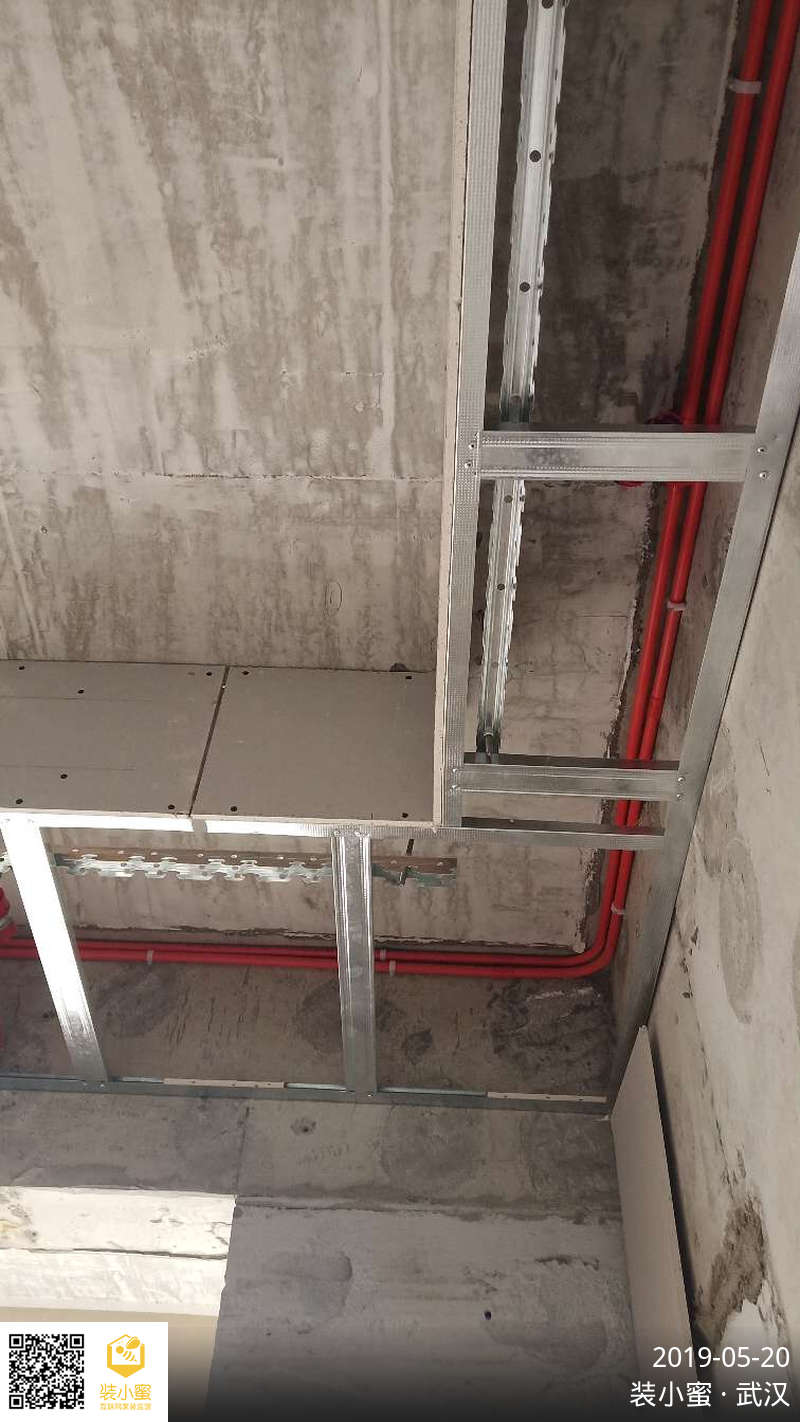

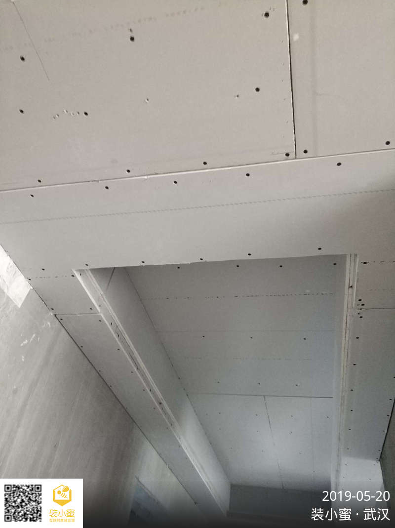

1.客厅风管机回风口未开口,开口后四周需加固。
工人离场需关闭水阀和总空开。
——来自装小蜜监理 熊光

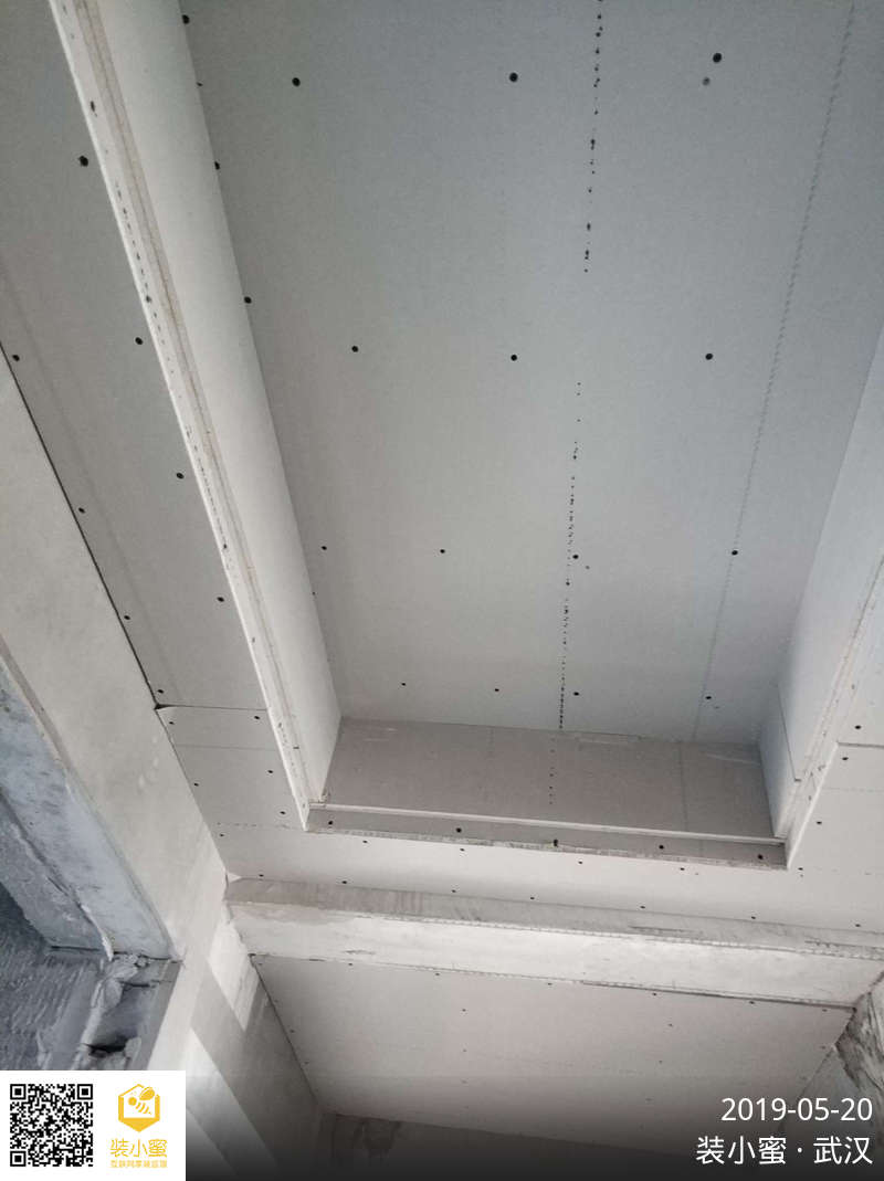

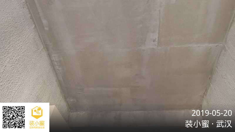

中央空调风口处使用石膏整板安装

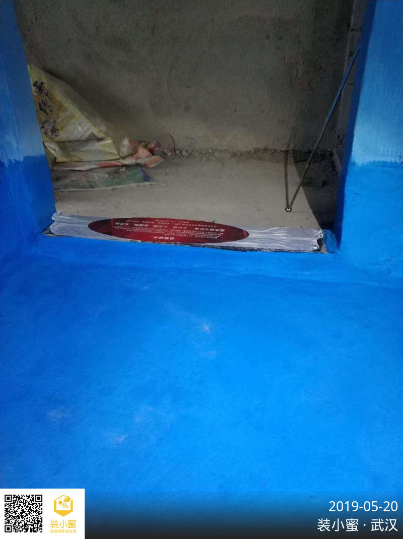

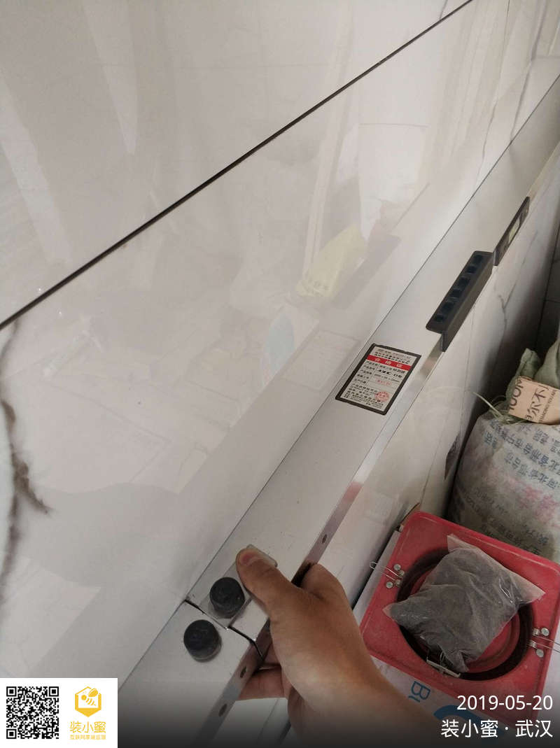

门槛石与安装符合要求
门槛石与安装符合要求

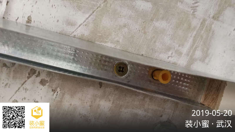

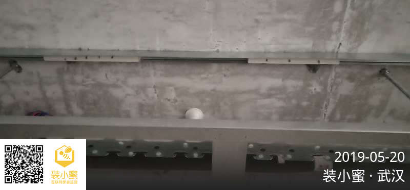

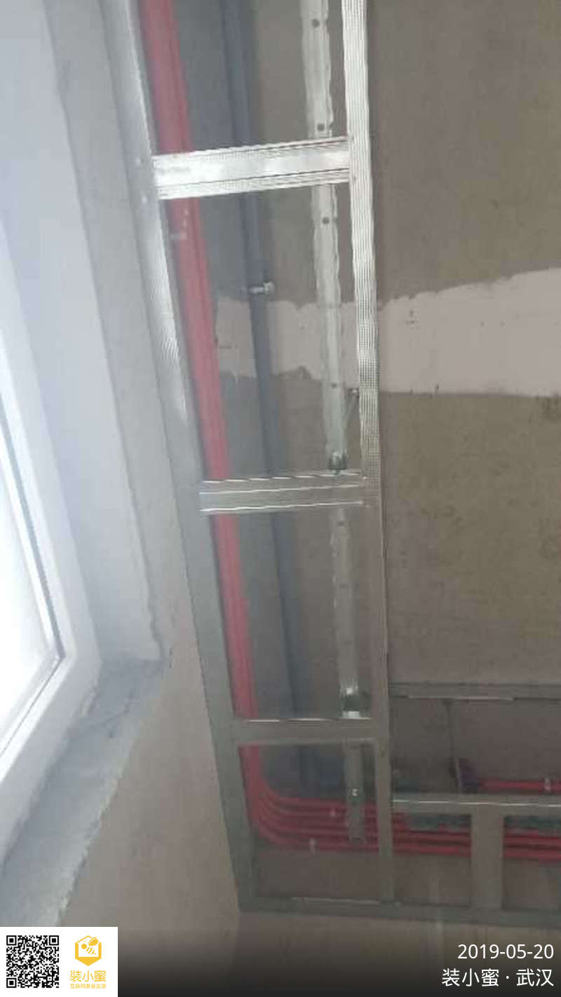

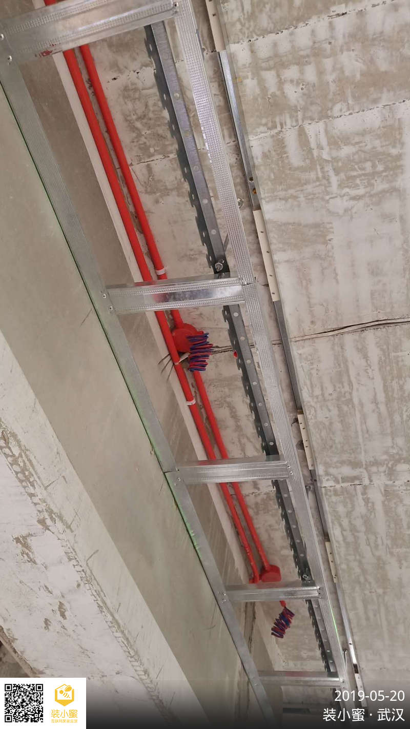

吊杆平直,用材符合要求
吊杆与主龙骨固定符合要求
主次龙骨质量符合要求
主龙骨安装固定施工符合要求
次龙骨安装固定施工符合要求
边龙骨安装固定施工符合要求

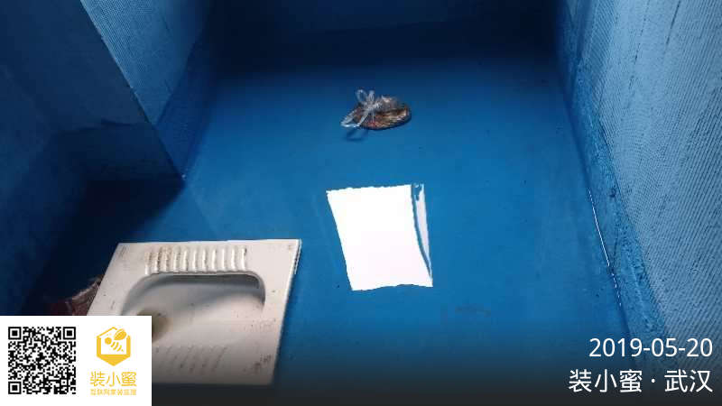

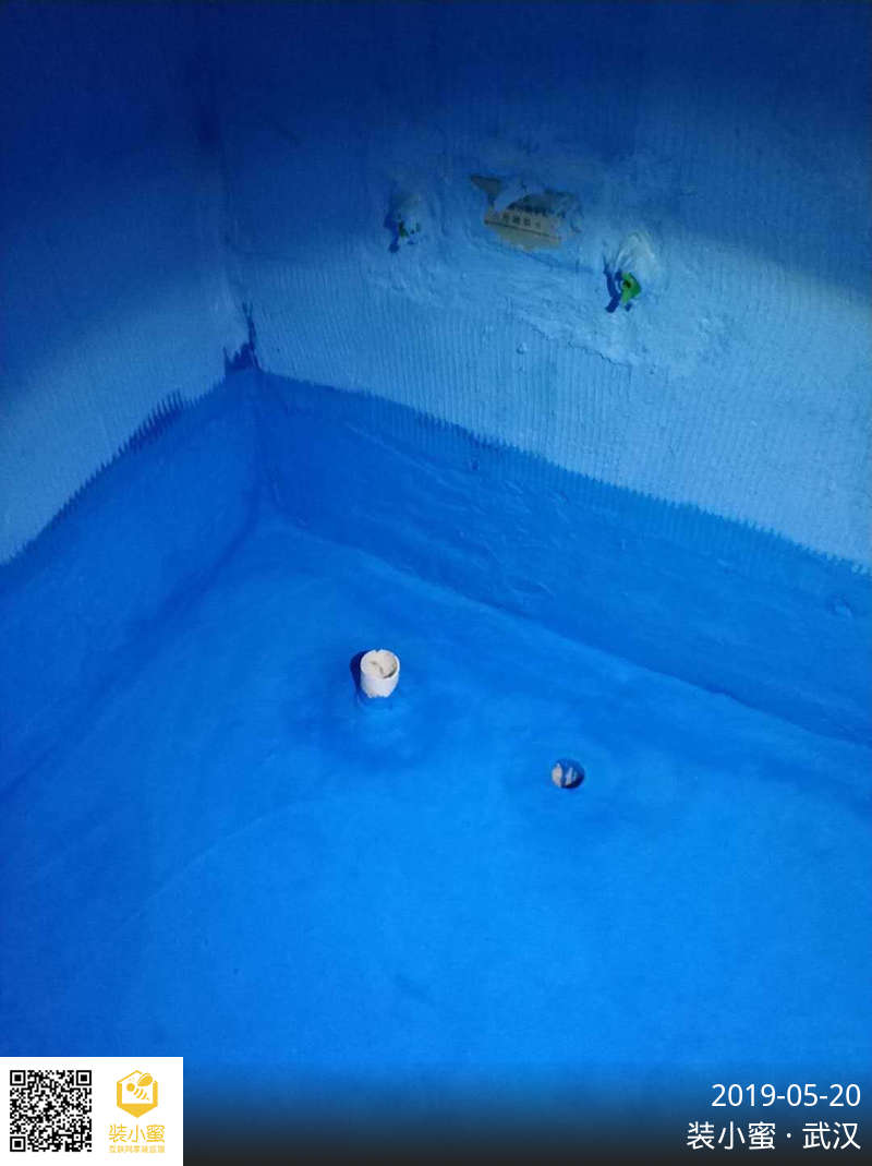

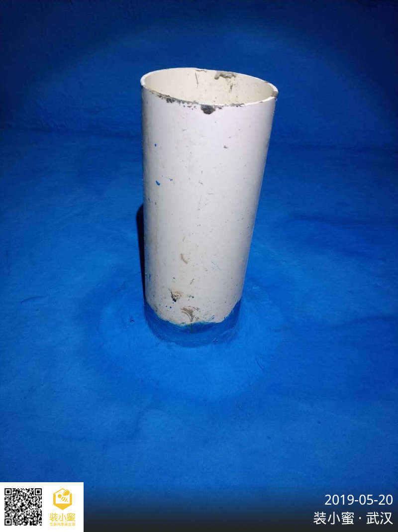

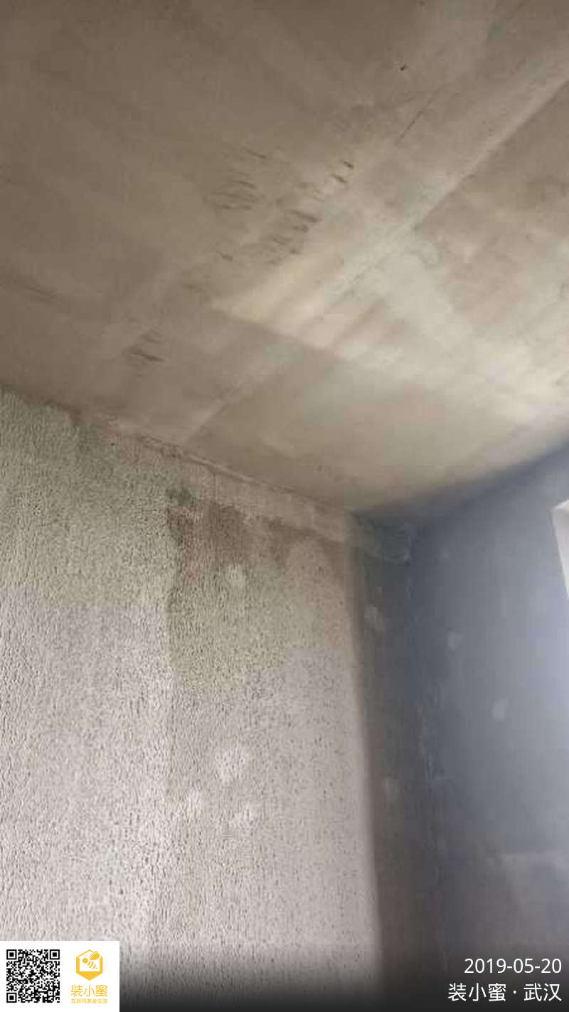

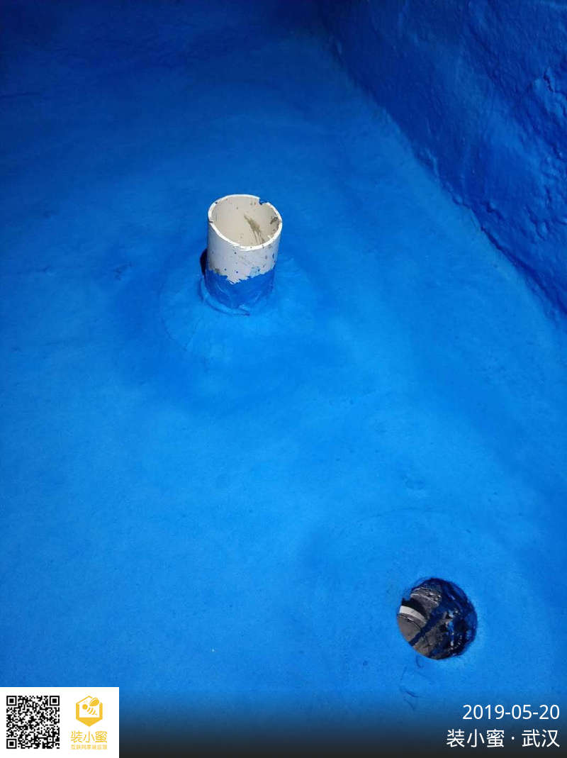

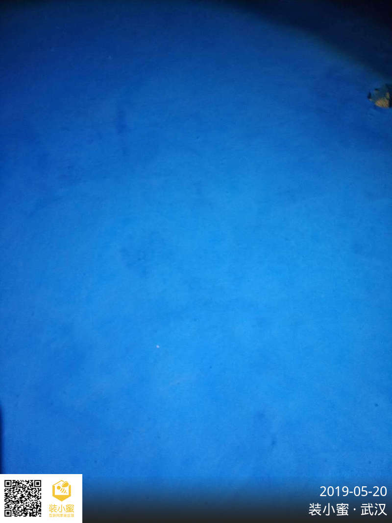

地面防水层涂膜质量符合要求

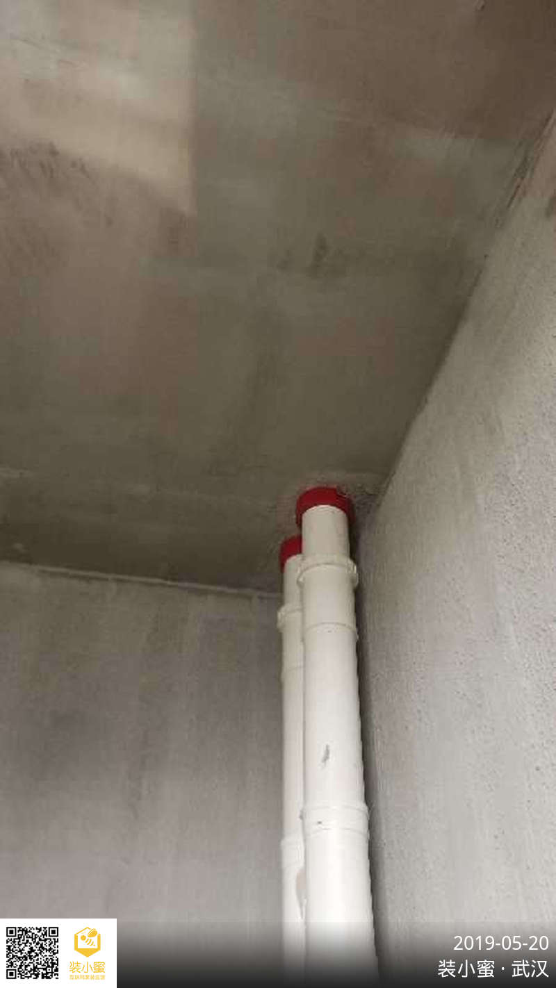

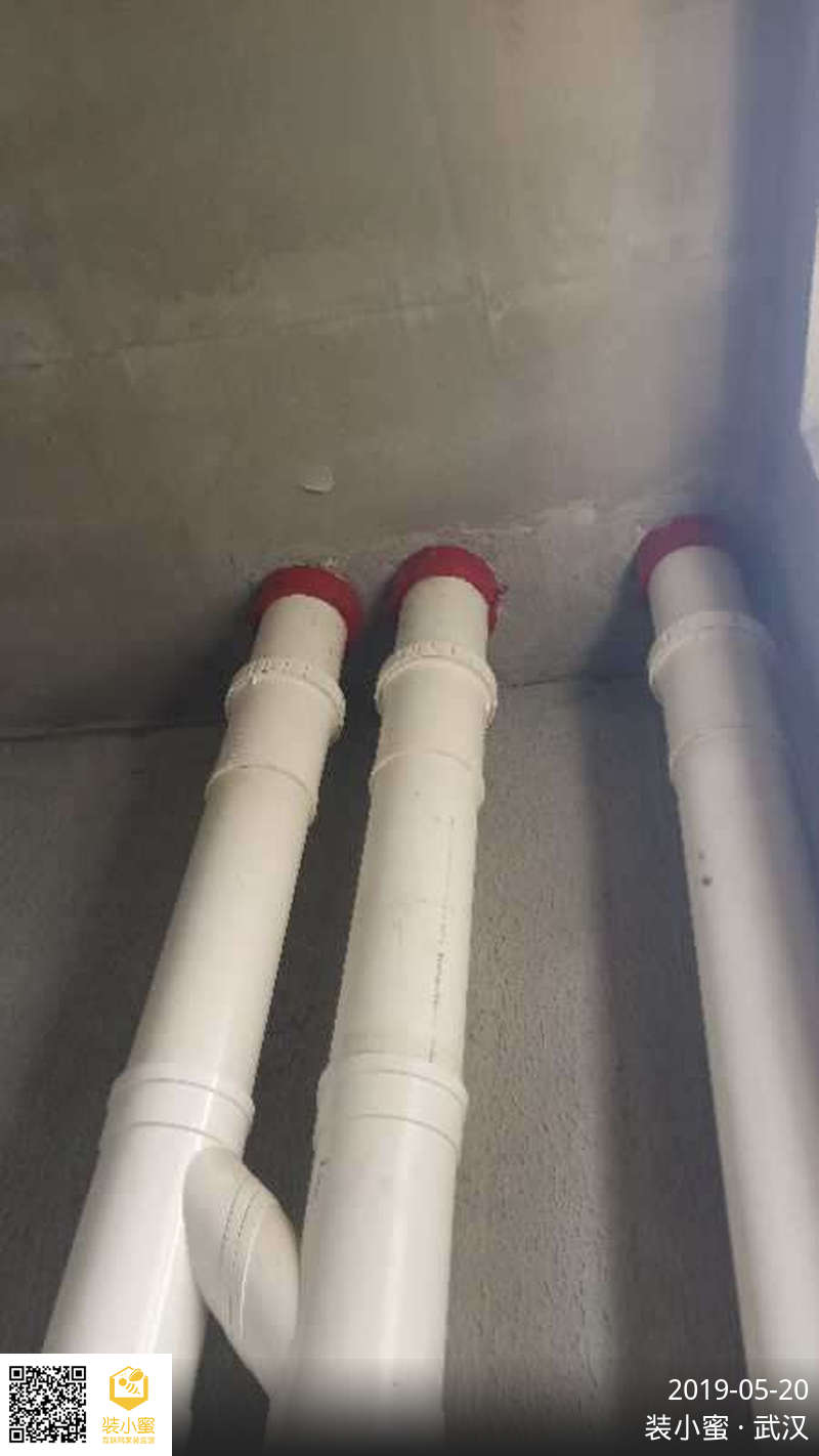

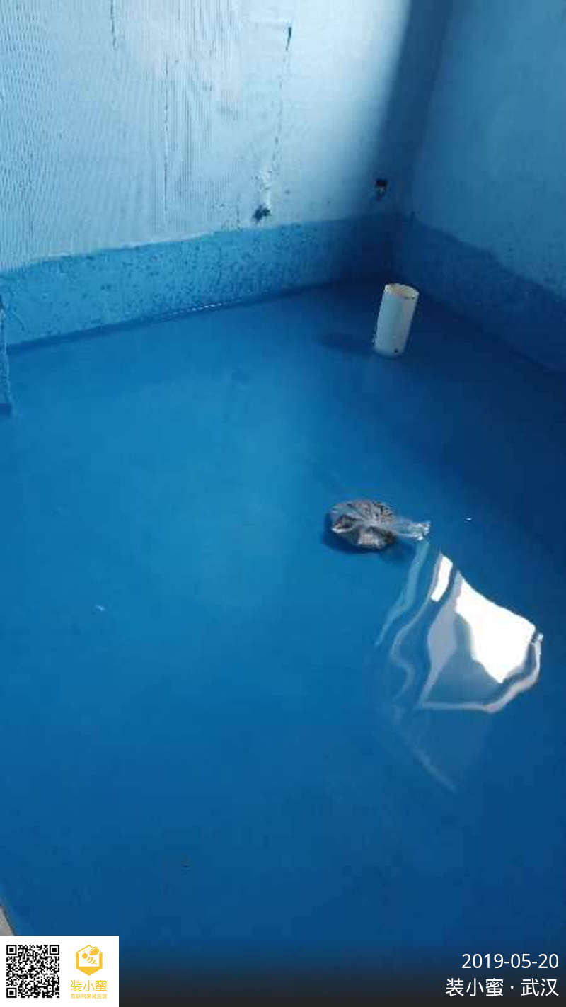

管根部位加强防水
淋浴房区域经闭水试验,无渗漏现象
