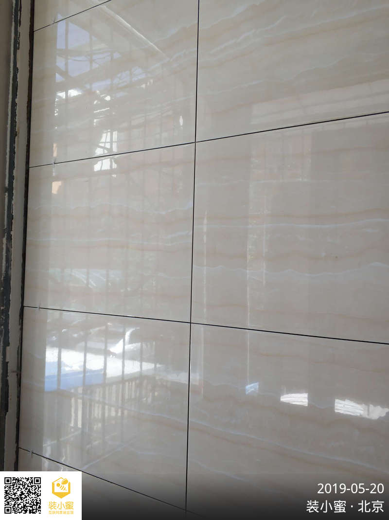

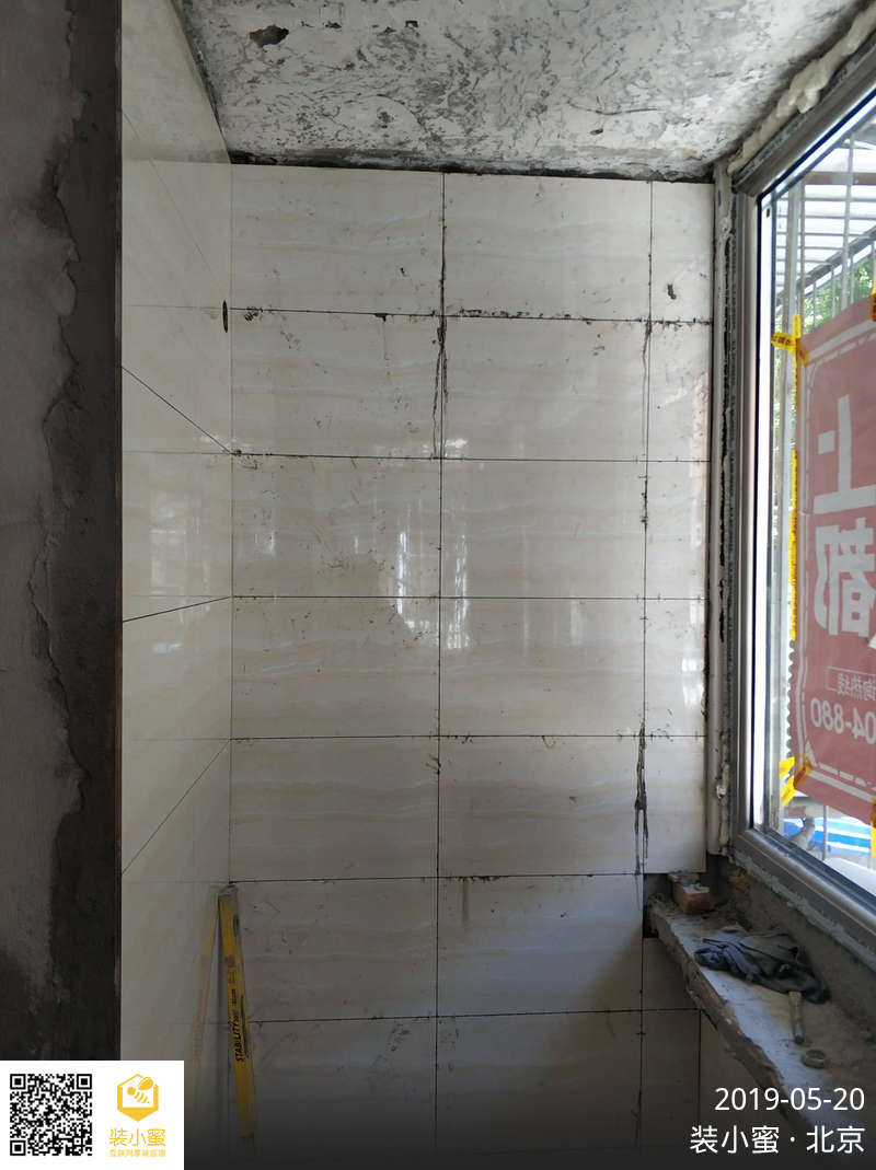

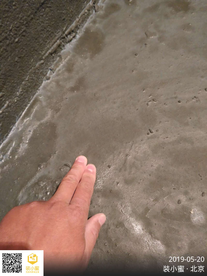

施工进度正常,现场卫生间防水已涂刷完成,现场瓦工正在粘贴阳台墙砖。

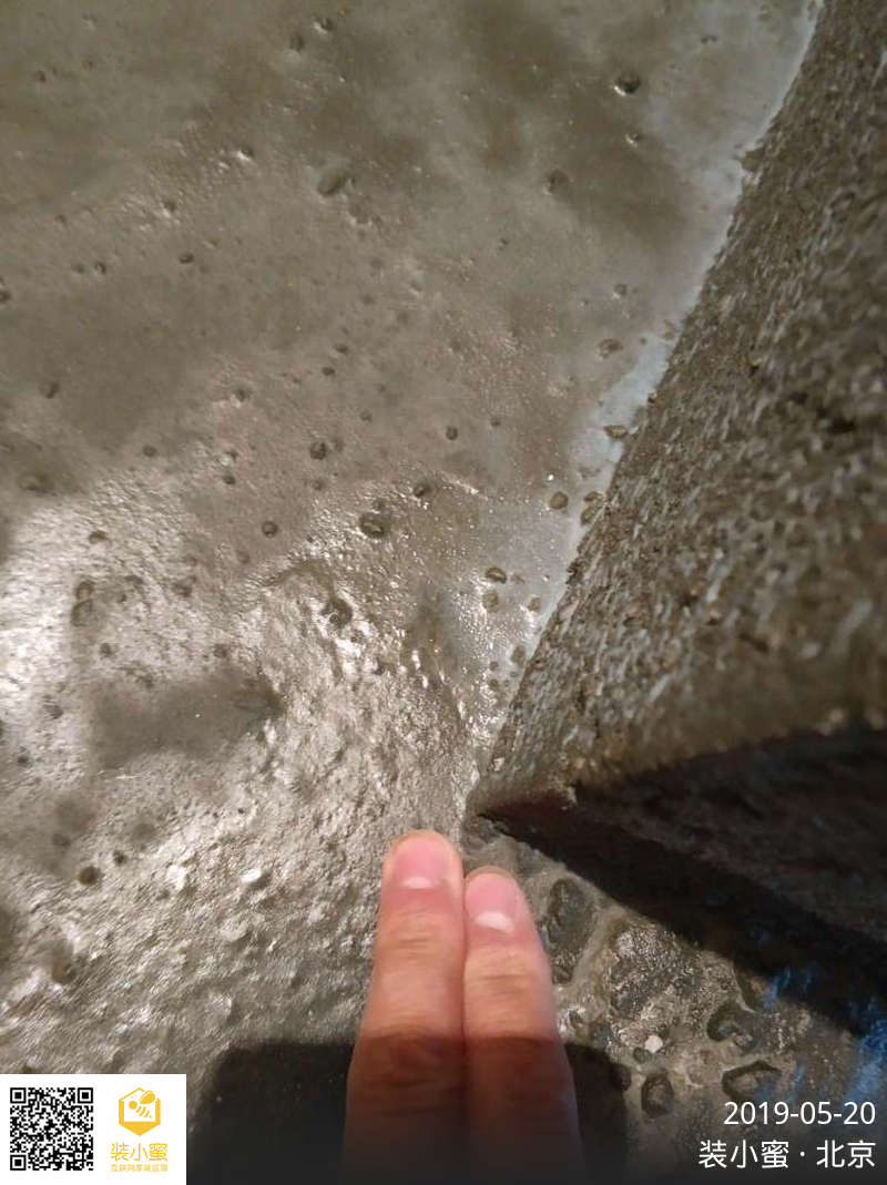

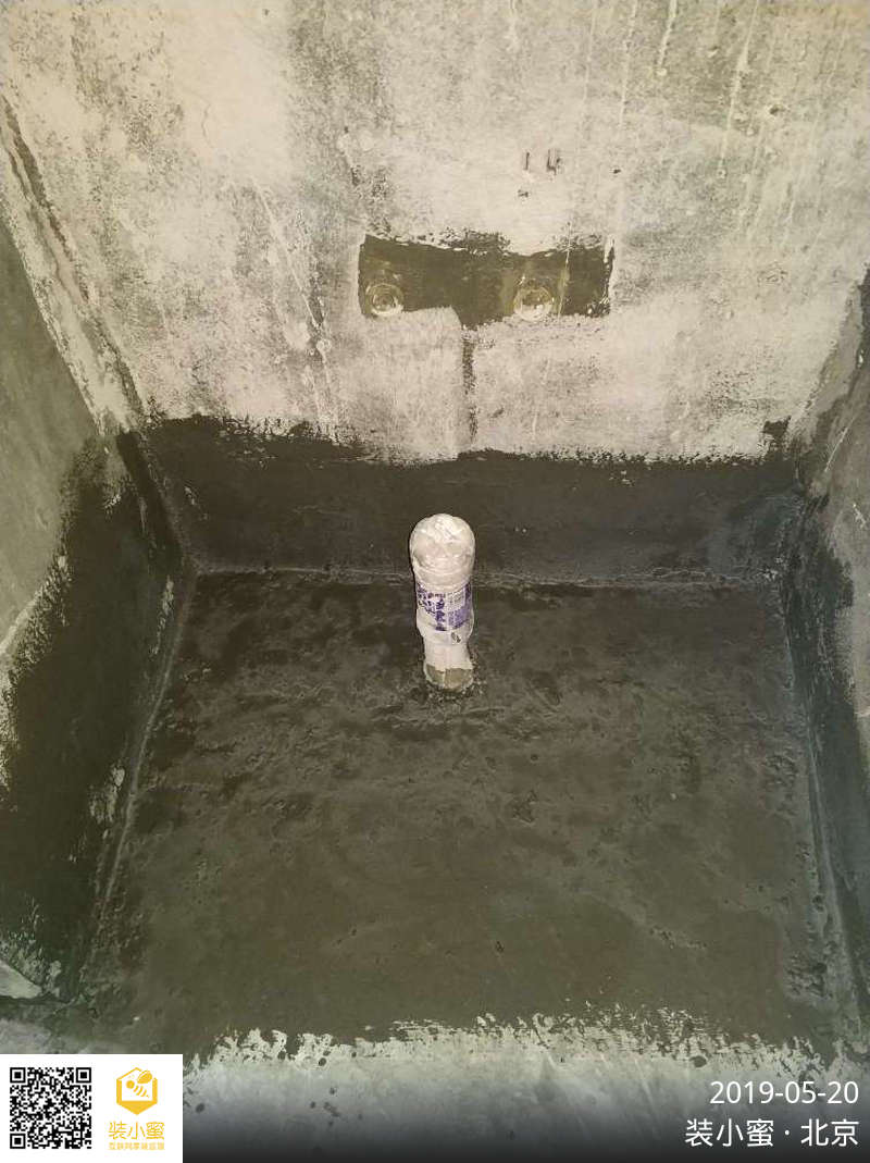

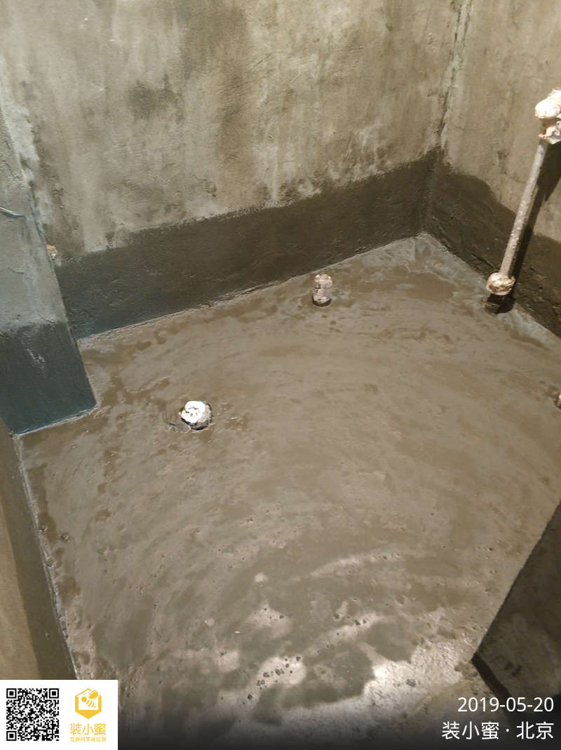

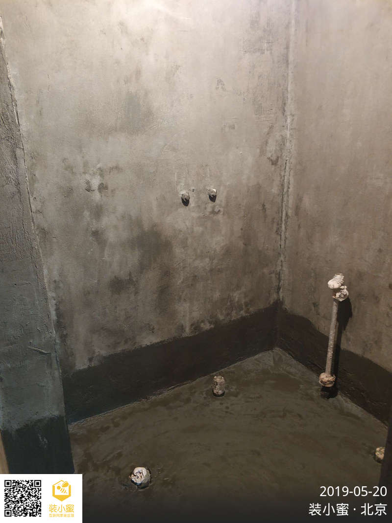

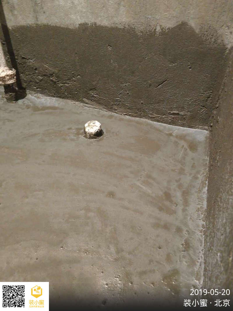

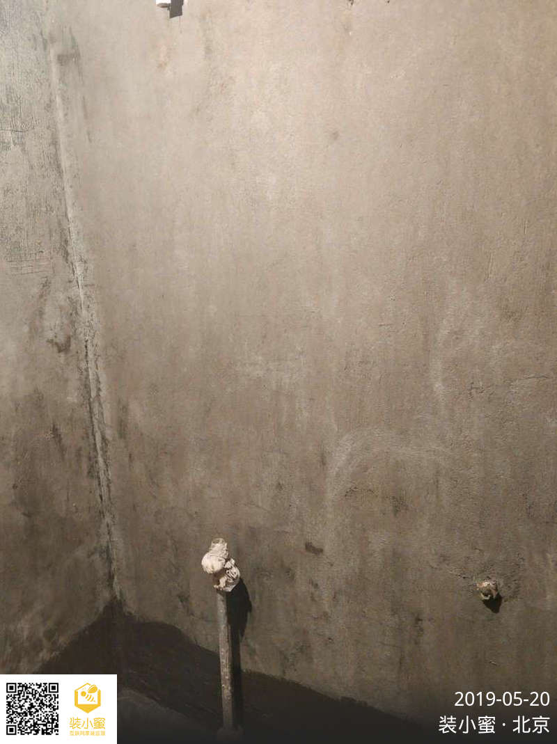

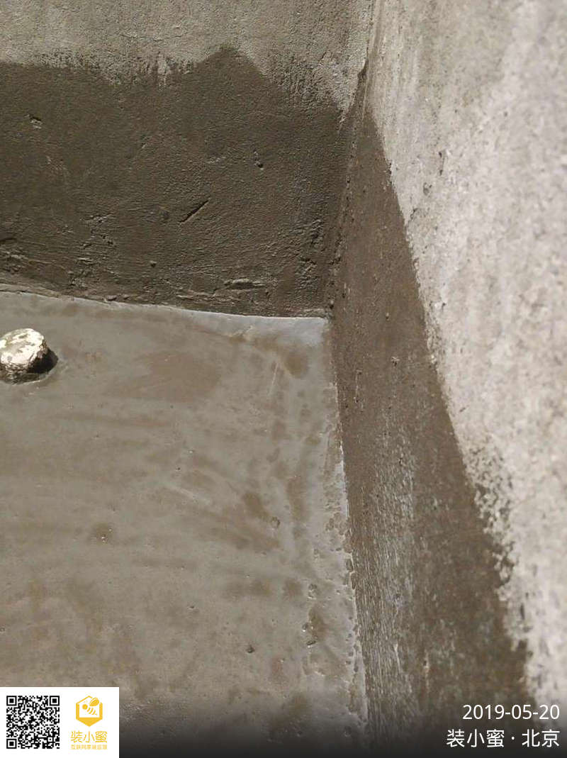

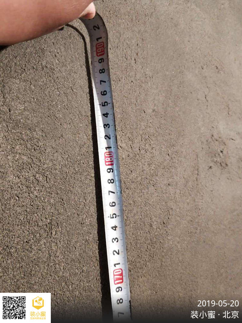

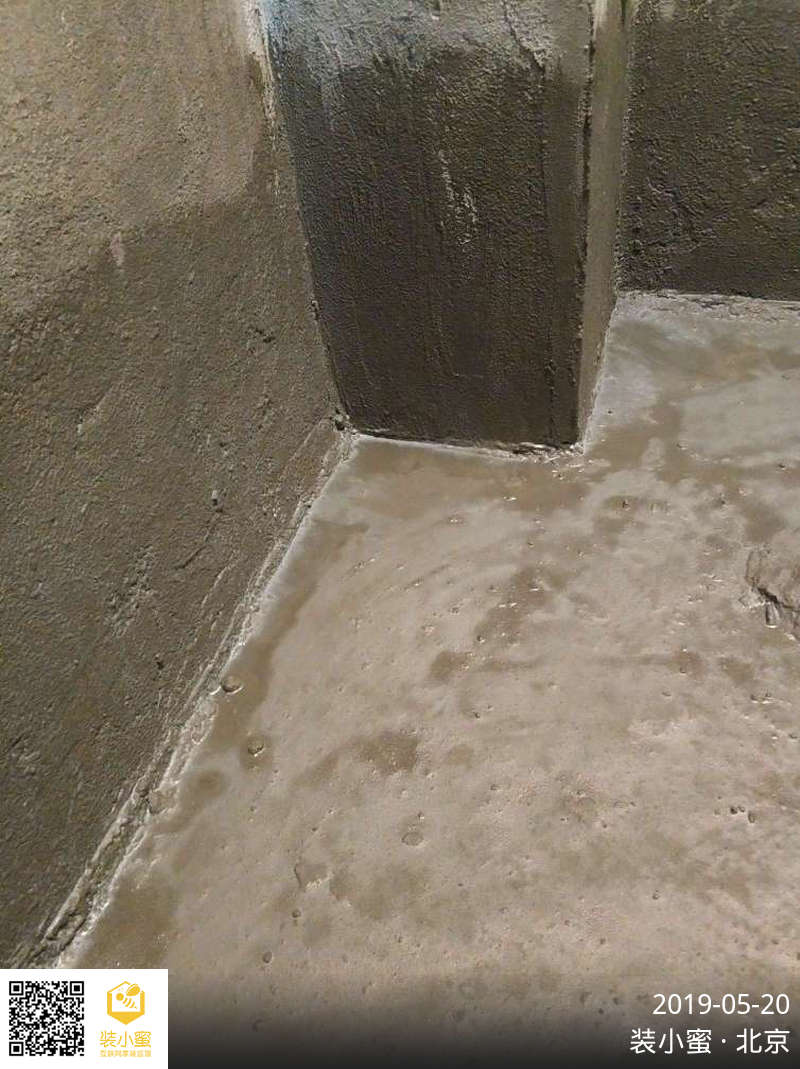

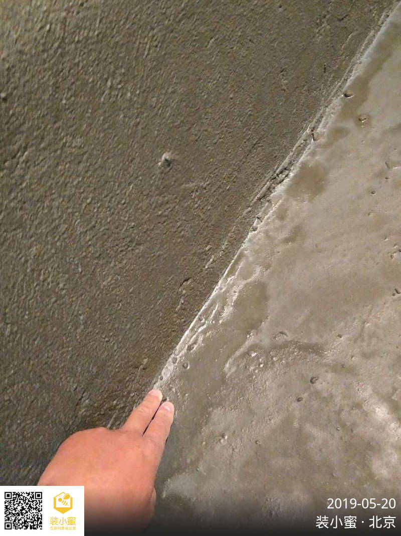

1.检查卫生间涂刷防水已超1.8米高,墙面两遍,地面三遍,最后一遍已反墙30公分高,符合防水施工要求。

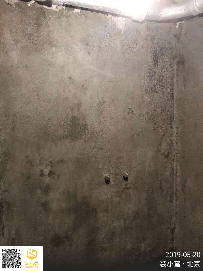

2.检查卫生间防水墙跟和管道区域,防水已涂刷饱满,防水干透后,施工方可以进行闭水是48小时,现场已告知施工方。

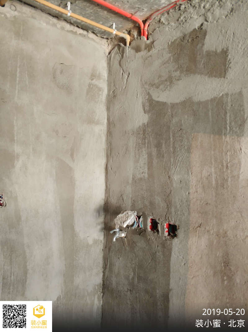

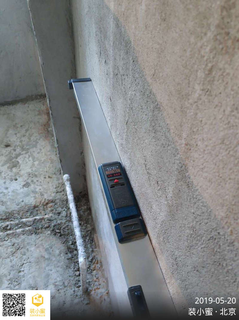

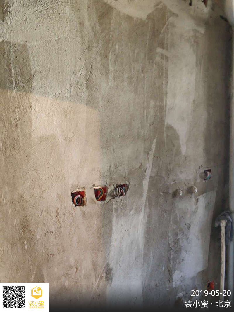

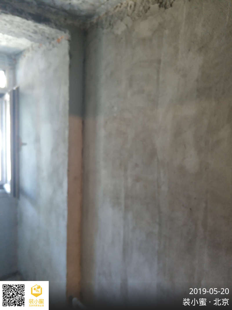

3.检查厨房墙面基层施工方已抹灰处理,抹灰干透后,建议施工方洒水养护,避免墙面空鼓和裂痕。

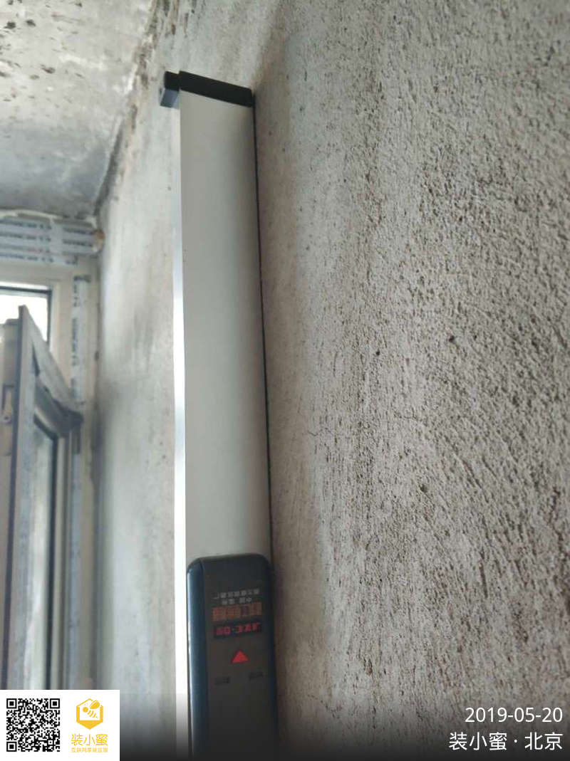

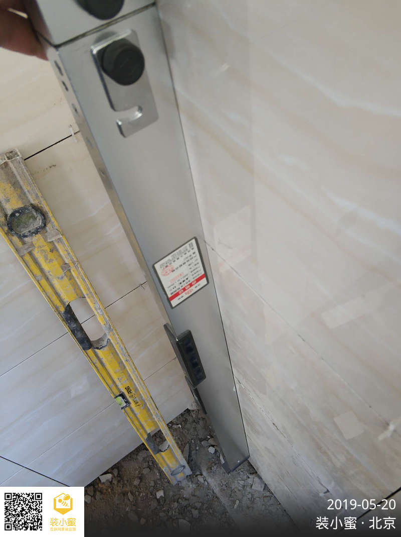

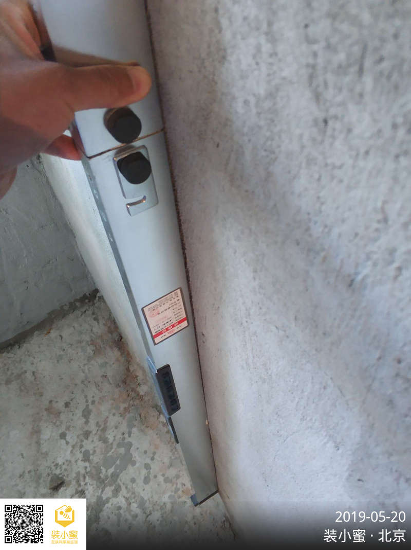

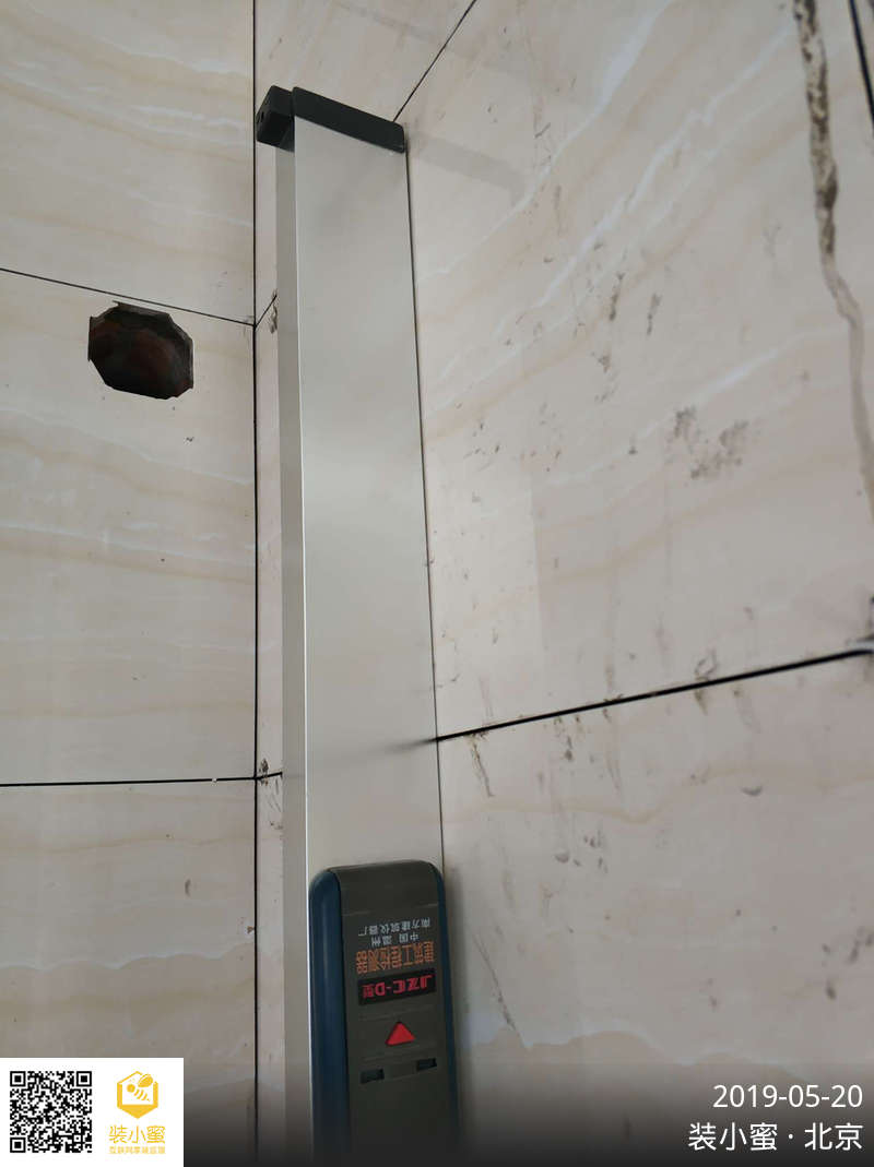

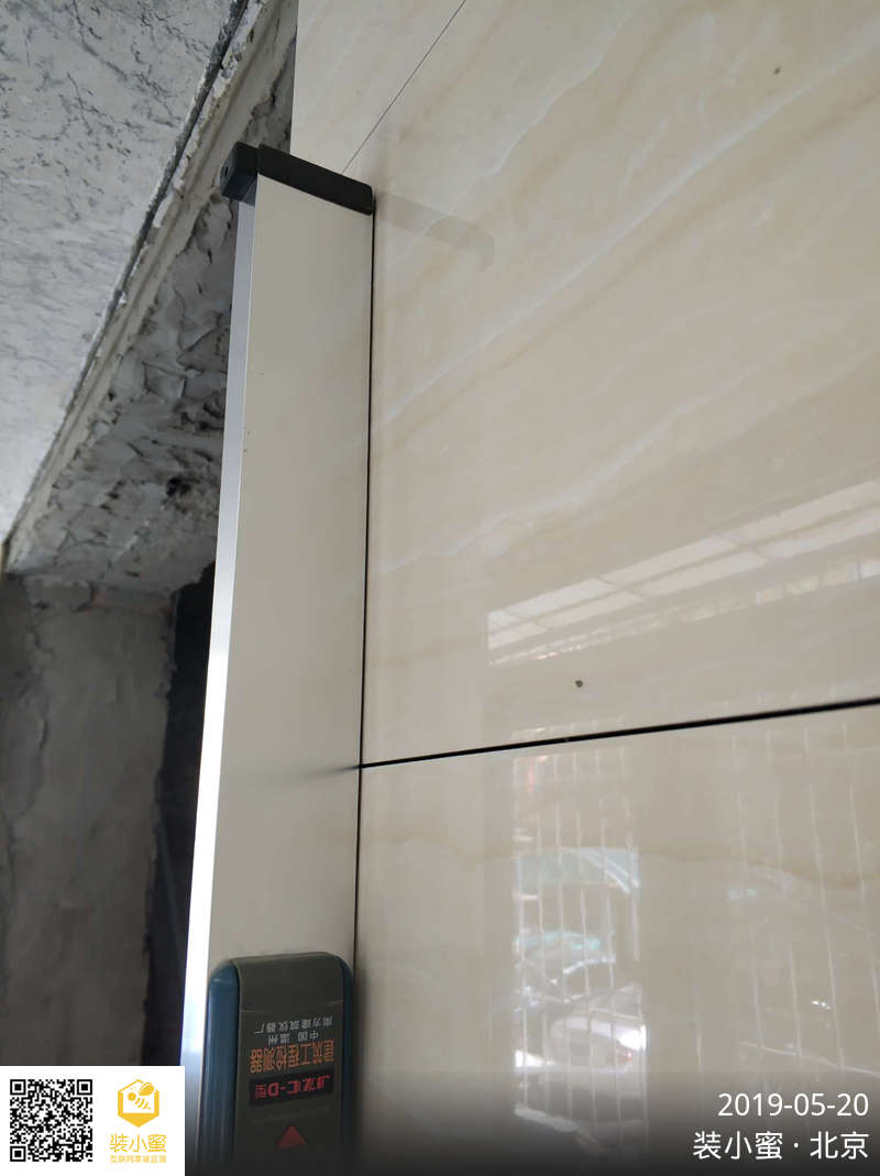

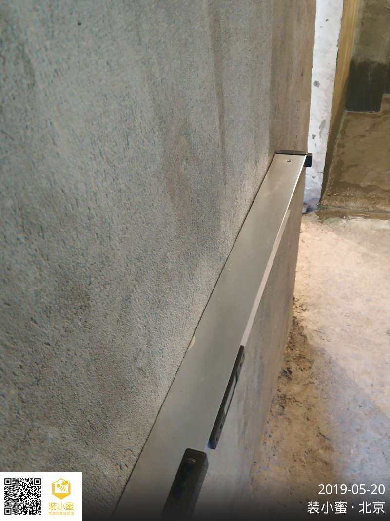

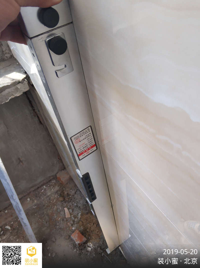

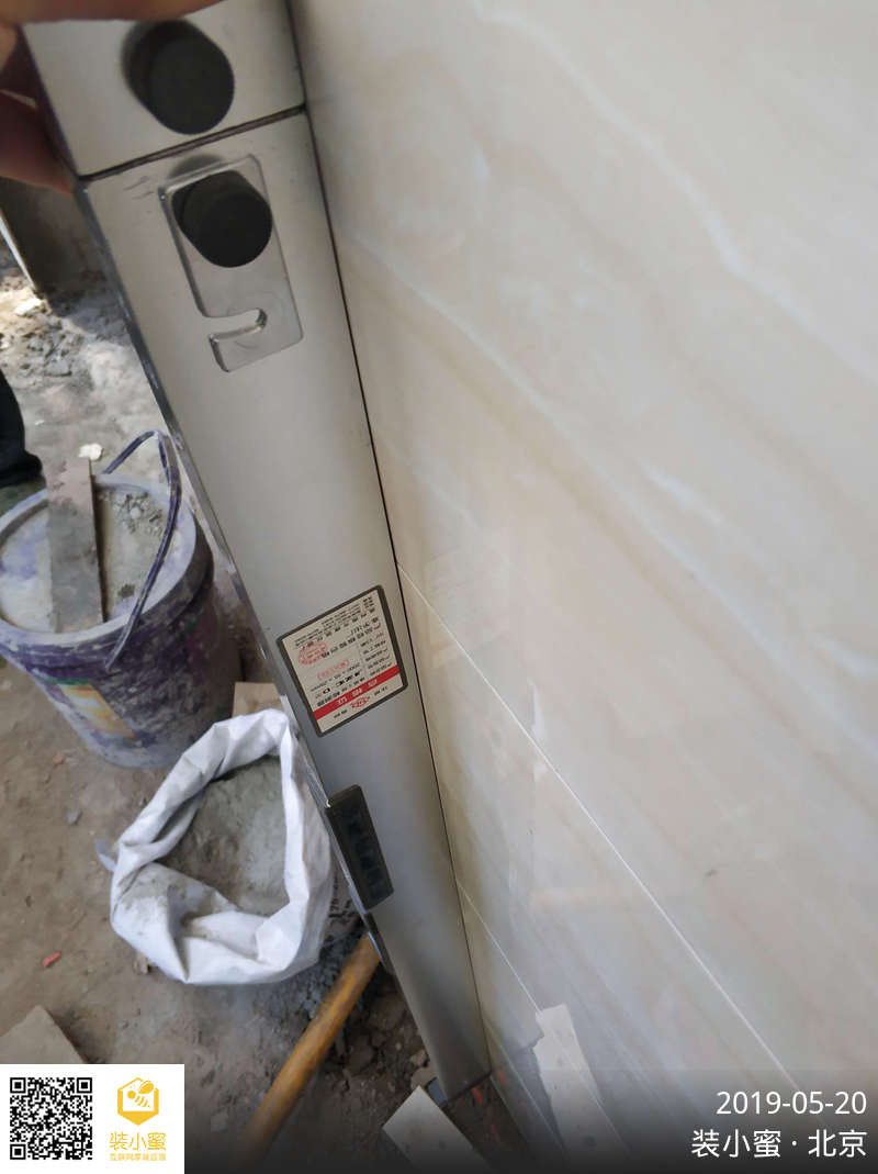

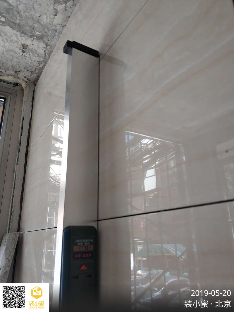

4.现场检查局部阳台墙砖平整度,用两米靠尺测量平整度,符合平整验收要求。
施工方进行闭水时,放水时候跟楼下打声招呼,留下联系方式,避免有漏水情况,好通知。
