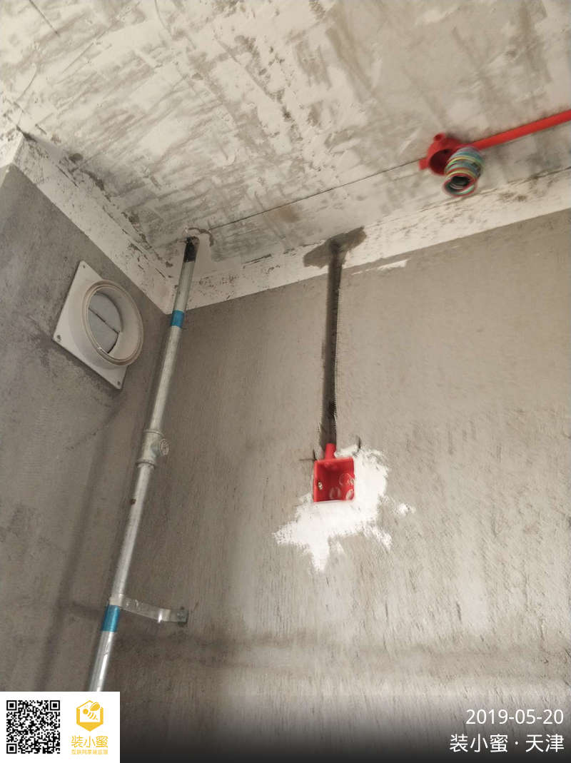

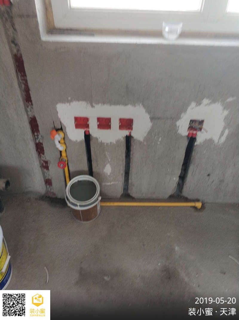

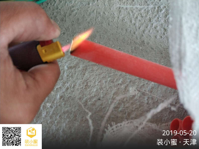

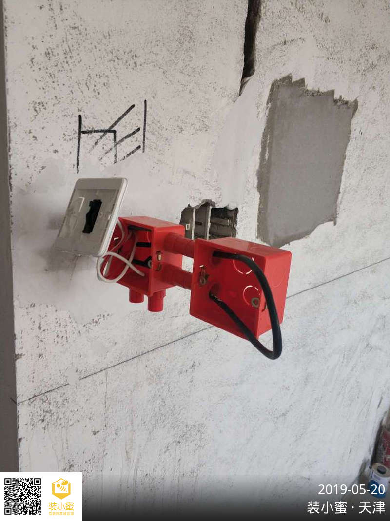

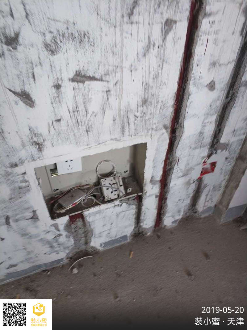

1.灯头线未按照标准套用软管做保护措施,需要调整。

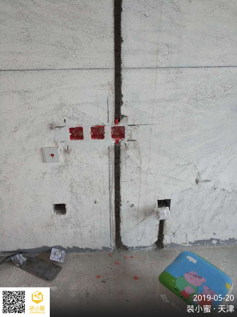

2.主卧开关面板不同线类型穿一个底盒,需要调整。

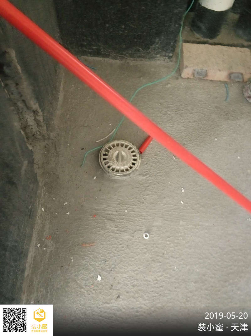

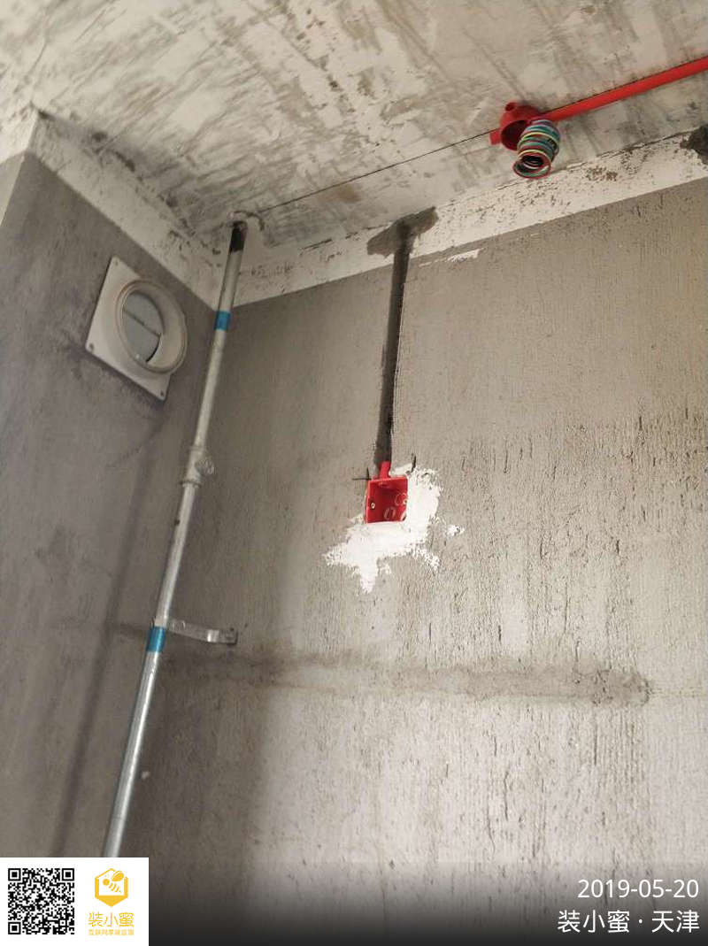

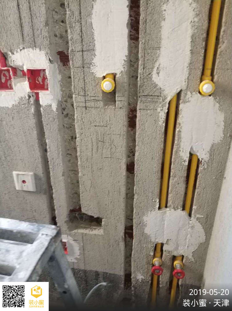

3.水管弯头处两端15公分处未按照标准做固定,需要加强。
1.建议对现场窗户做保护。

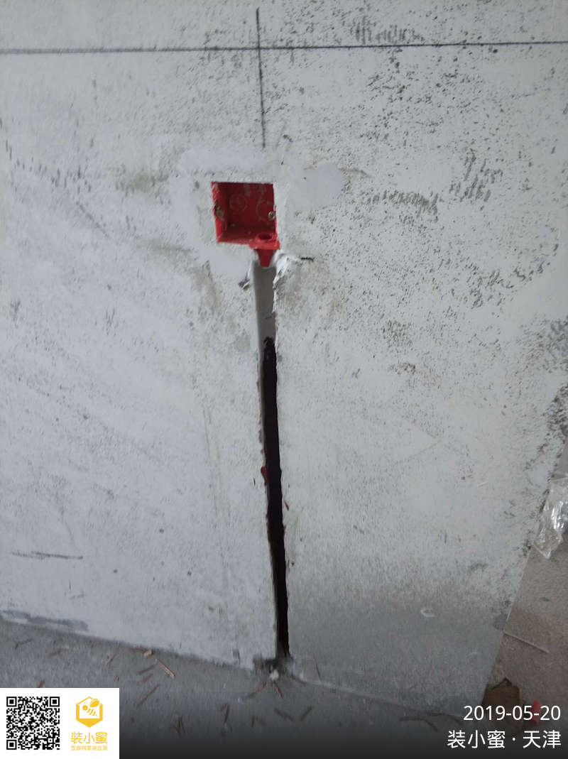

2.建议后期线管槽较深处,使用纸屑填堵后再石膏填平。

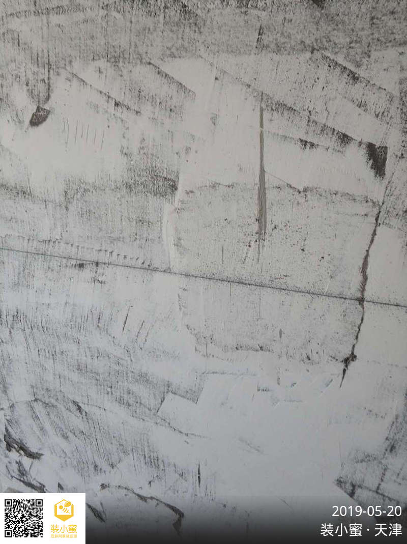

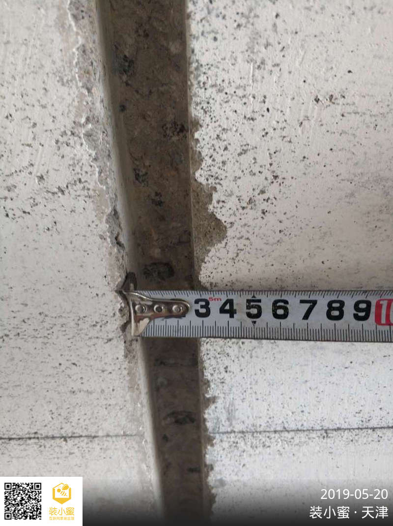

水平标准线已弹,水平检测正确

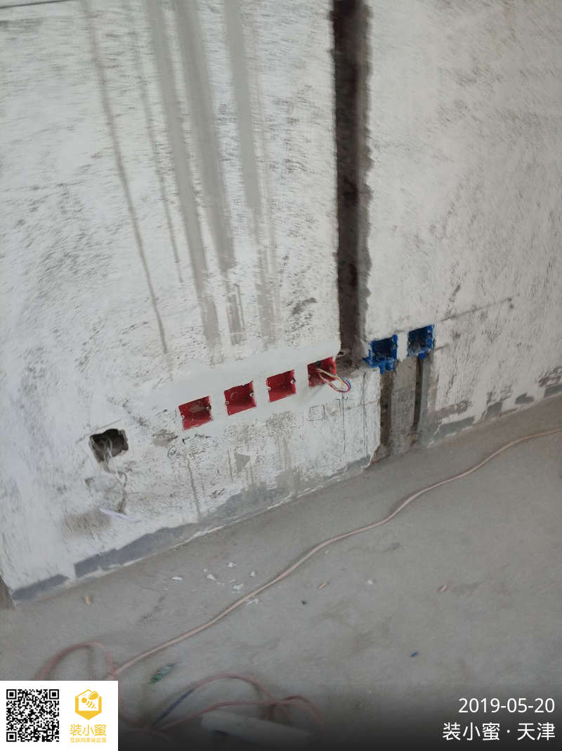

开关高度及定位线已弹,高度检测正确
插座高度及定位线已弹,高度检测正确

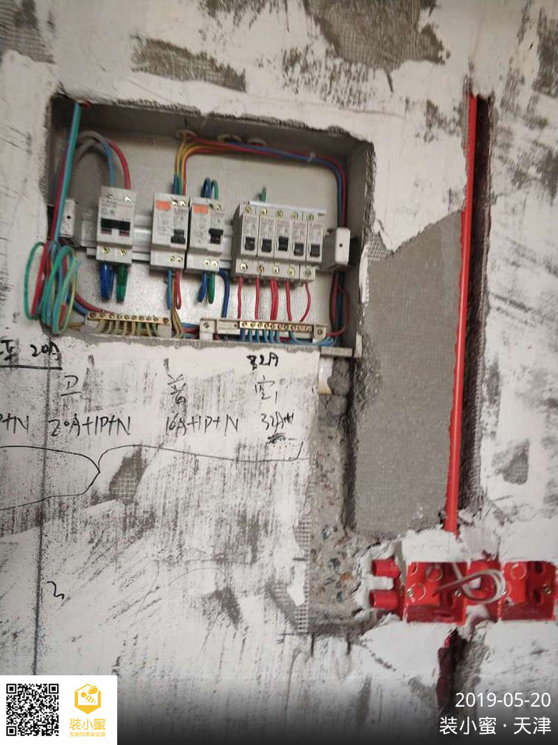

水电管线的走向设计合理,可以实施
给水点位置与水管安装方案确定,可以实施
排水点位置及施工方案确定,可以实施

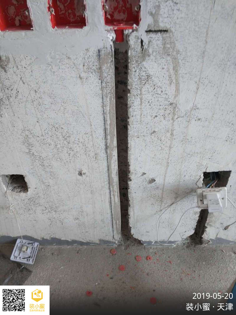

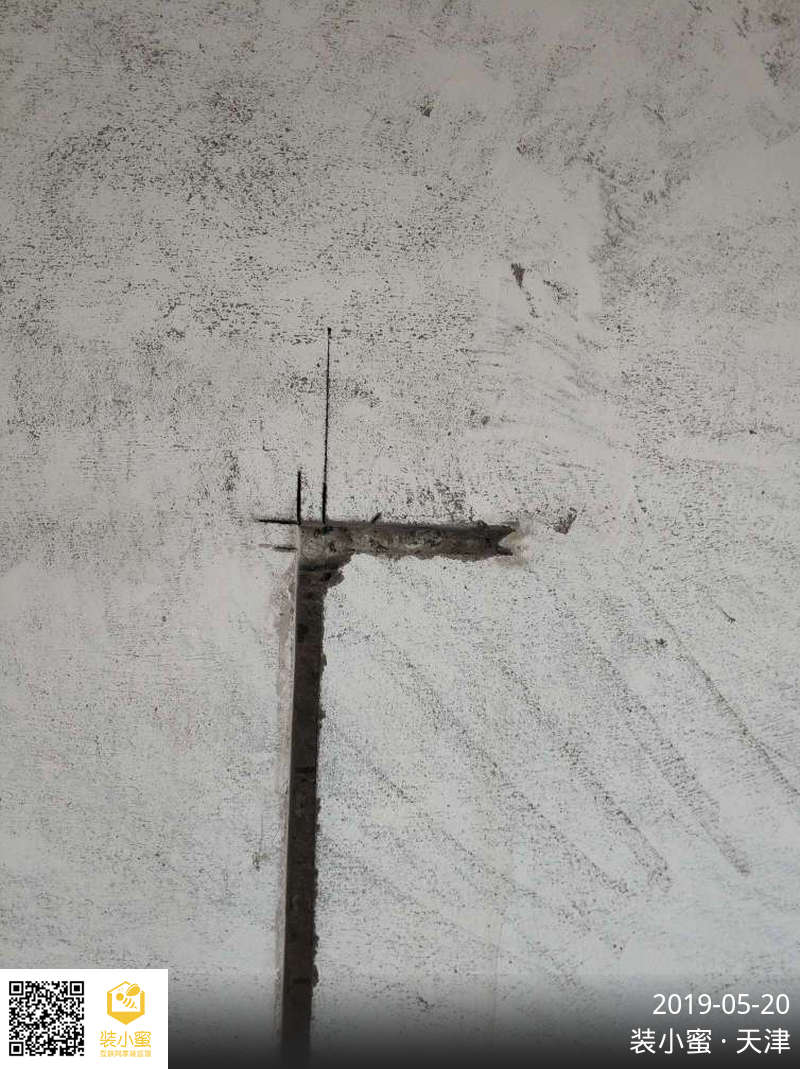

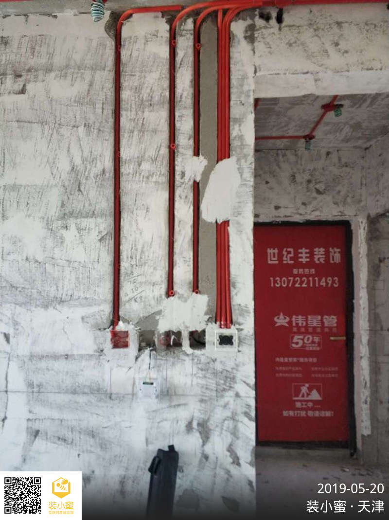

开槽平直,符合要求

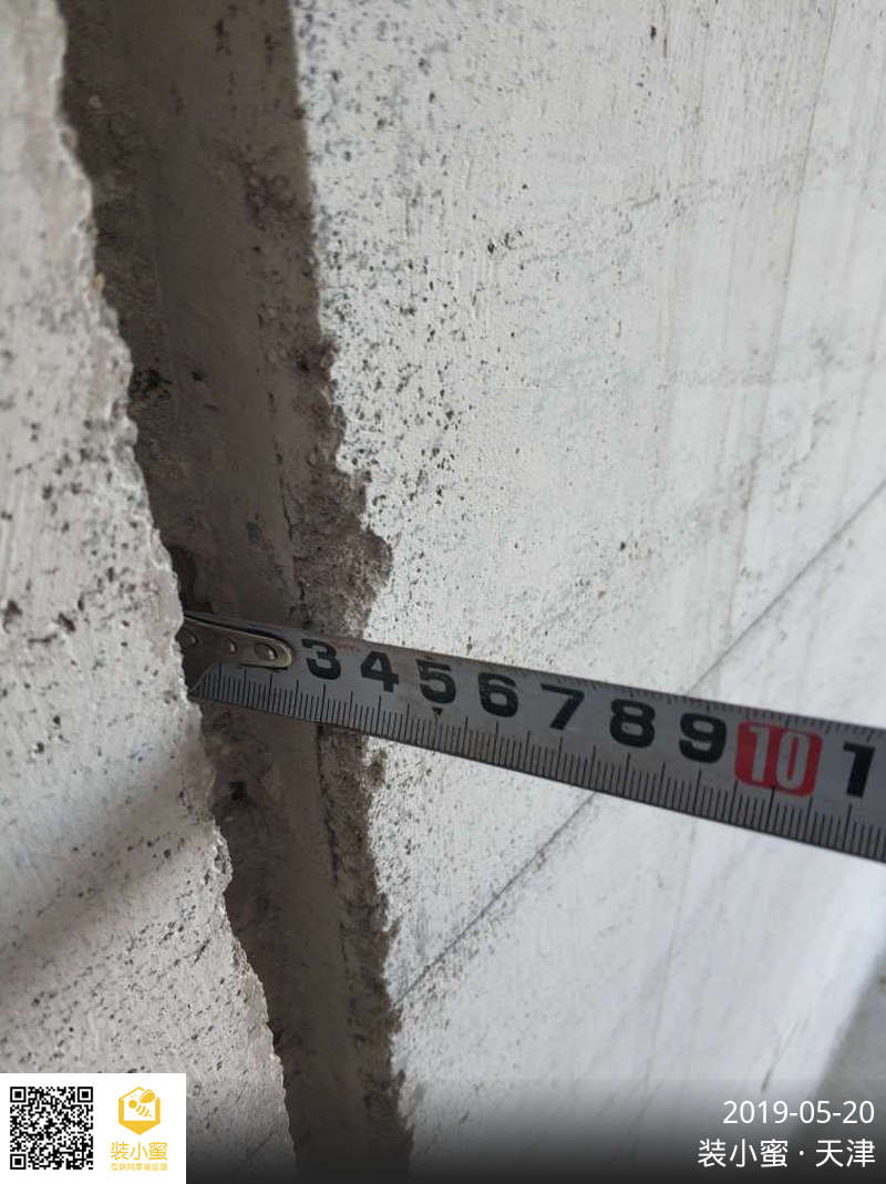

开槽宽度与深度符合要求
开设墙面横槽,符合技术交底要求

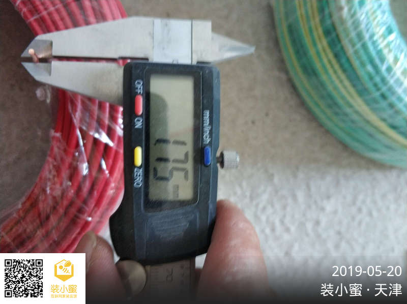

电线
电线管

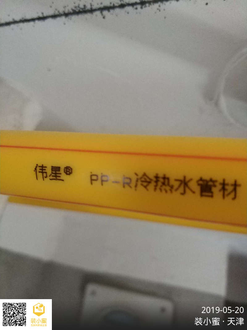

PPR水管
