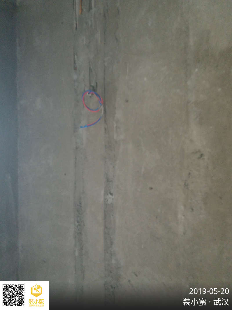

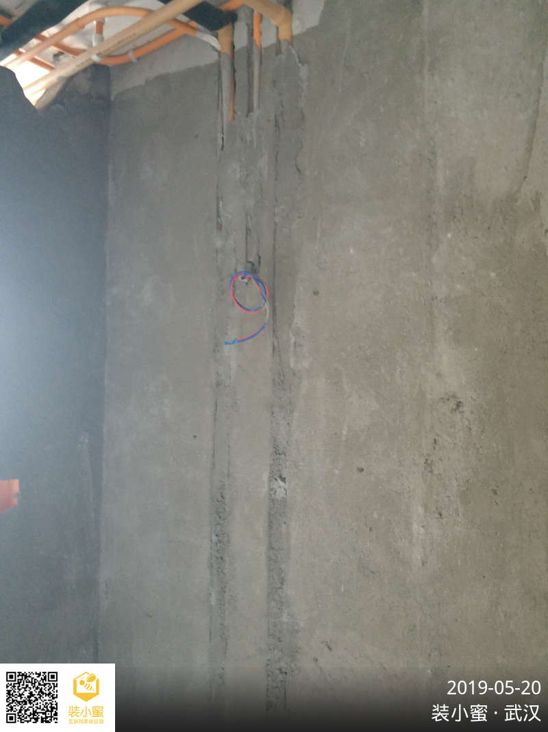

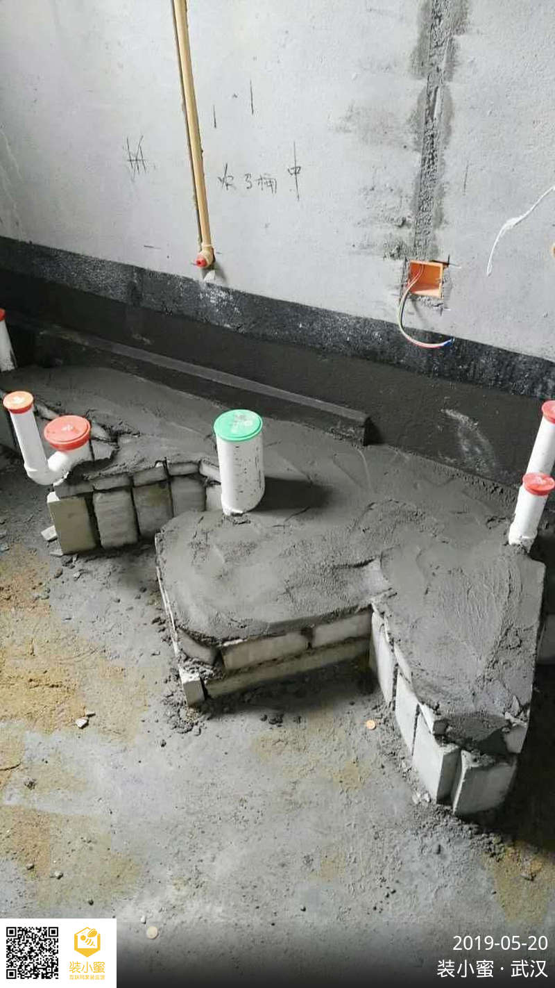

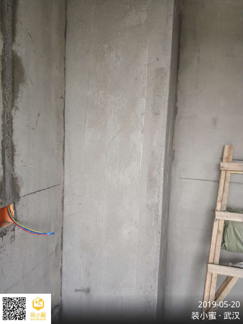

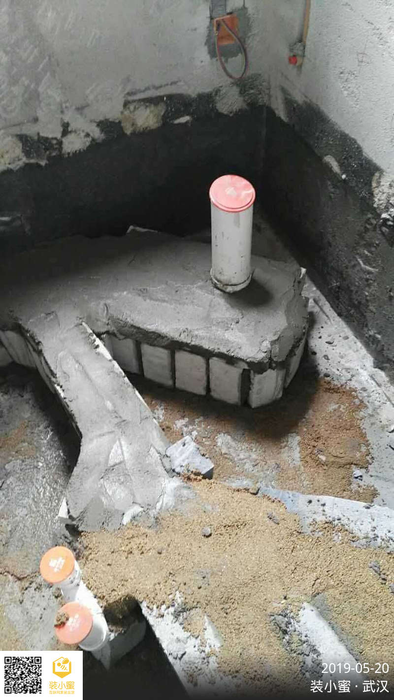

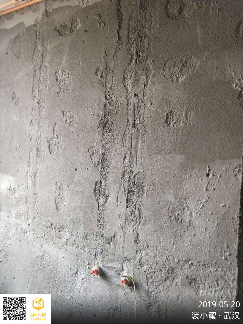

现场卫生间墙面防潮施工做满墙处理。师傅进行主卫生间墙面砖铺贴工作。
通过现场巡查发现主卫生间墙面砖淋浴阀上面有一块瓷砖有破损情况,师傅现场做更换处理。

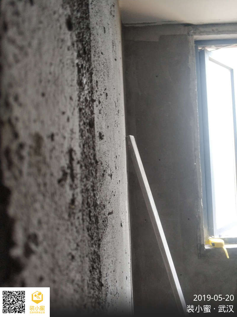

与泥工师傅沟通告知瓷砖铺贴工艺要求,平整度,垂直度,阴阳角方正度误差不得超过3mm。砖缝高低差误差不得超过0.5mm。单砖空鼓率不得超过15%,整体空鼓率不得超过5%。
下次工作为【泥木施工巡查】,在下次上门期间,如有问题请及时联系我。
——来自装小蜜监理 张小林

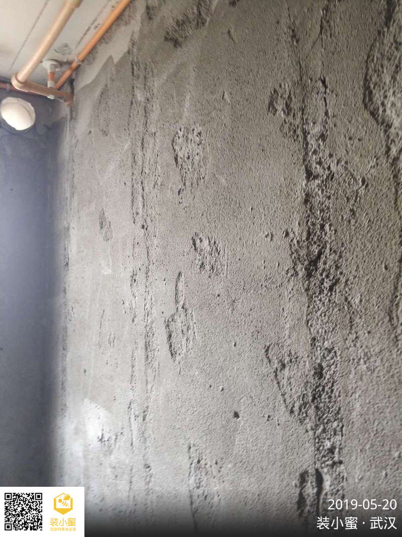

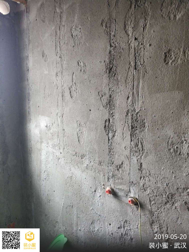

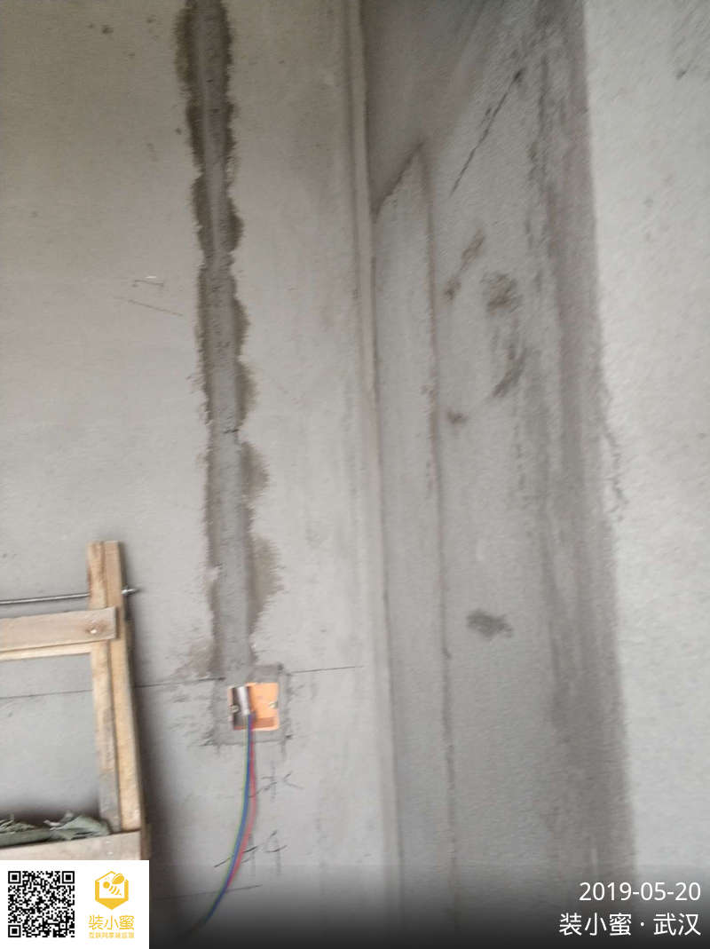

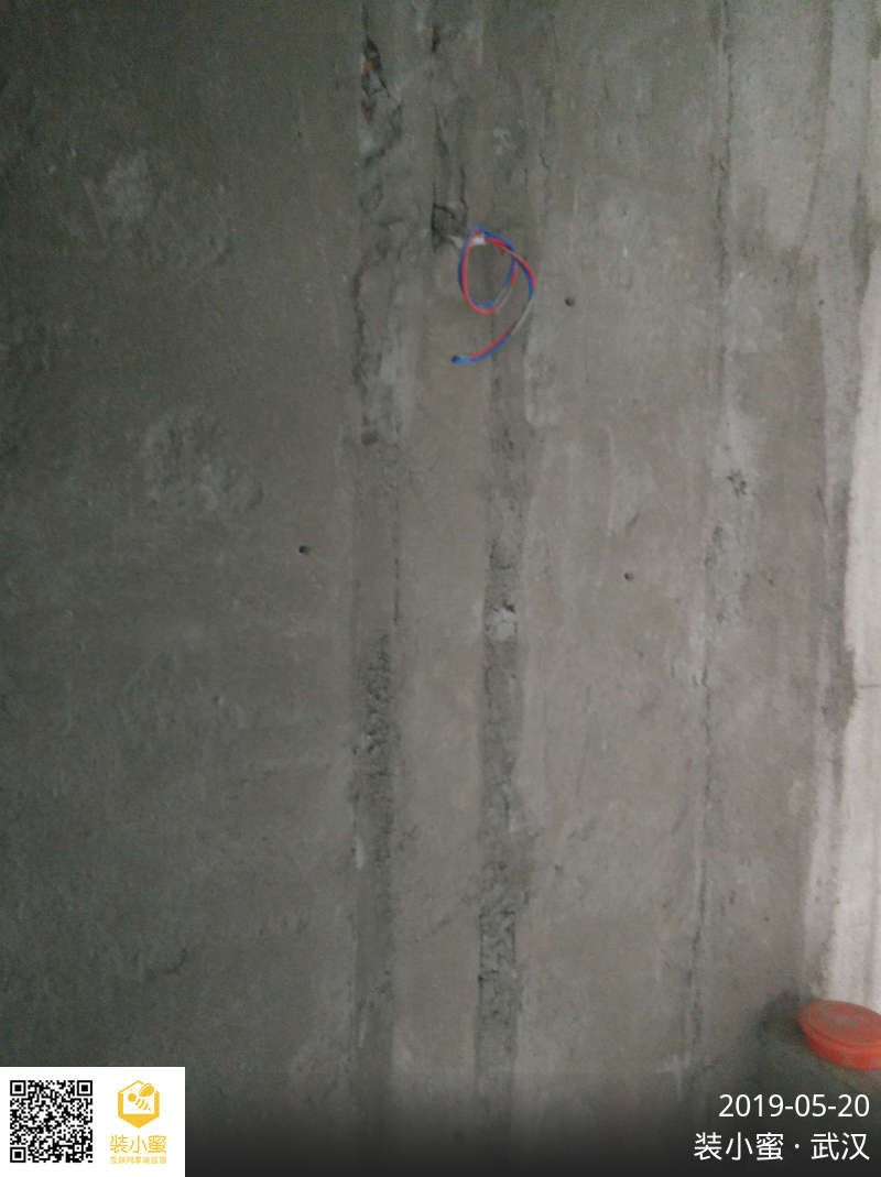

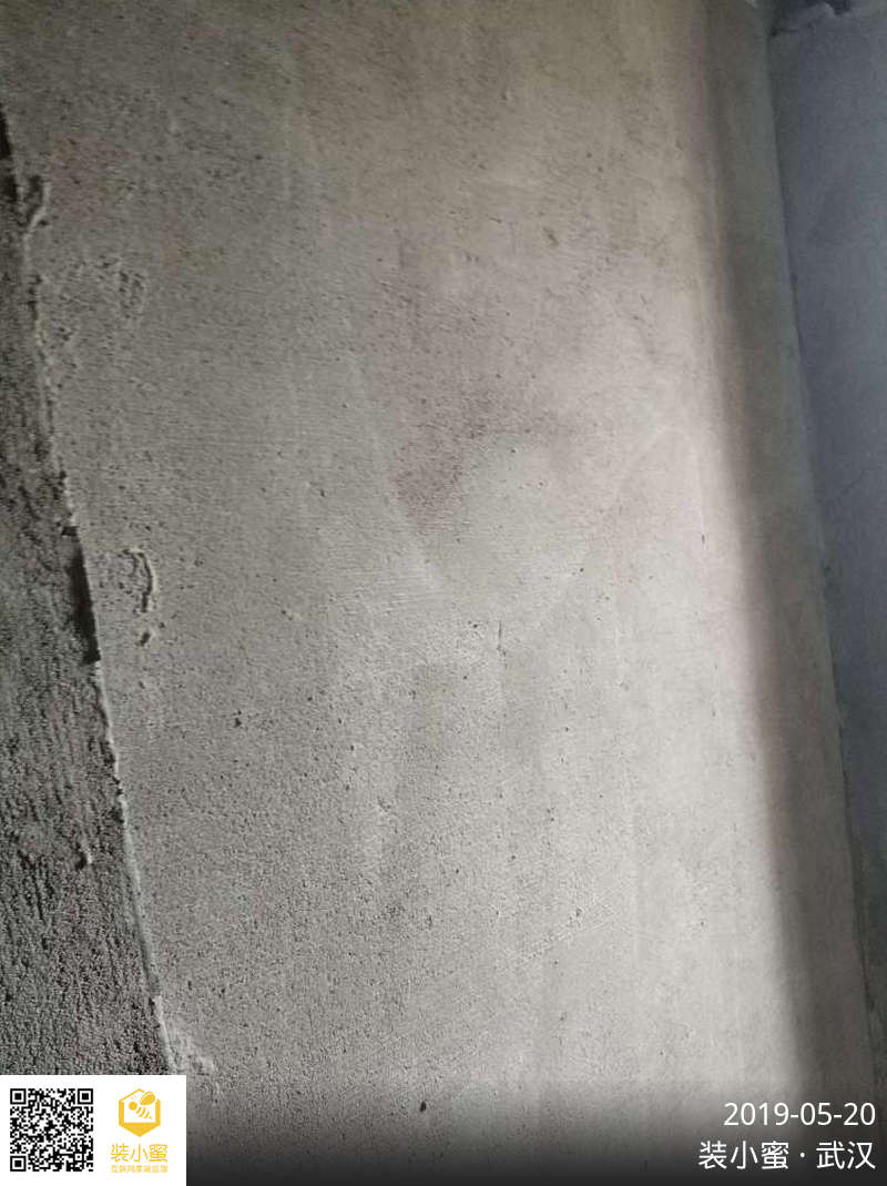

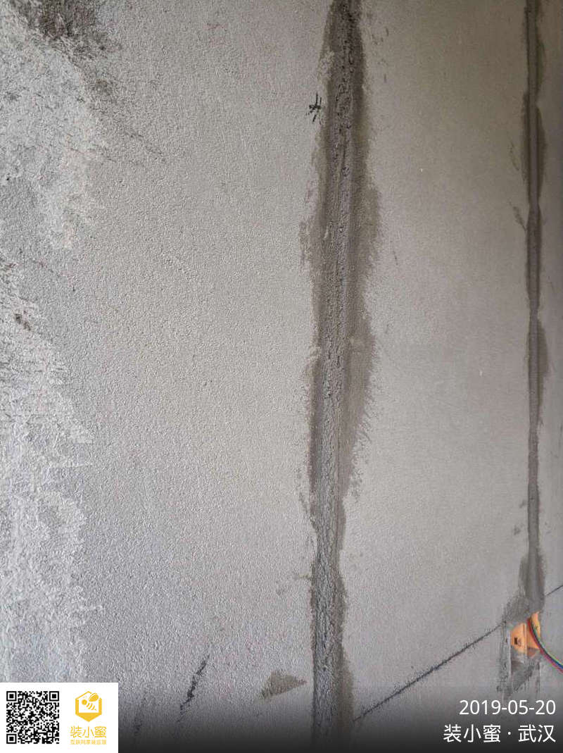

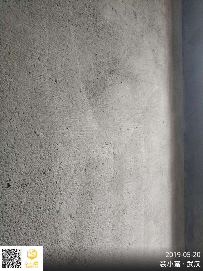

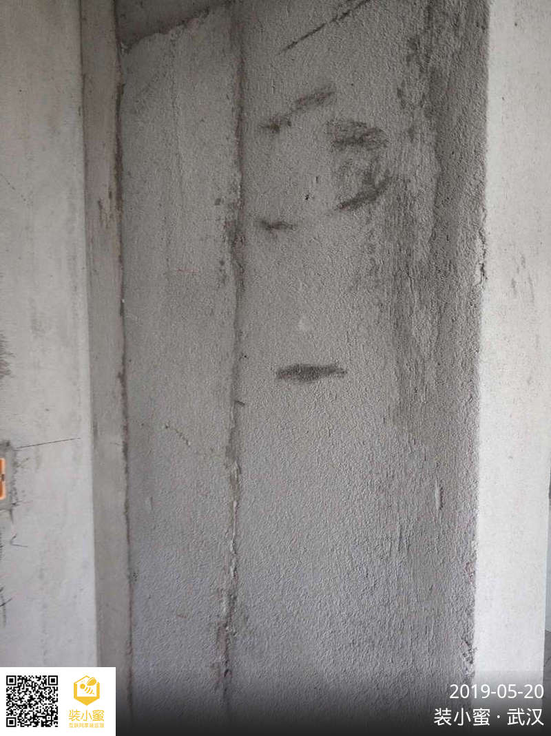

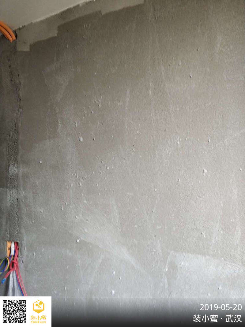

墙面干区防水层施工区域符合要求

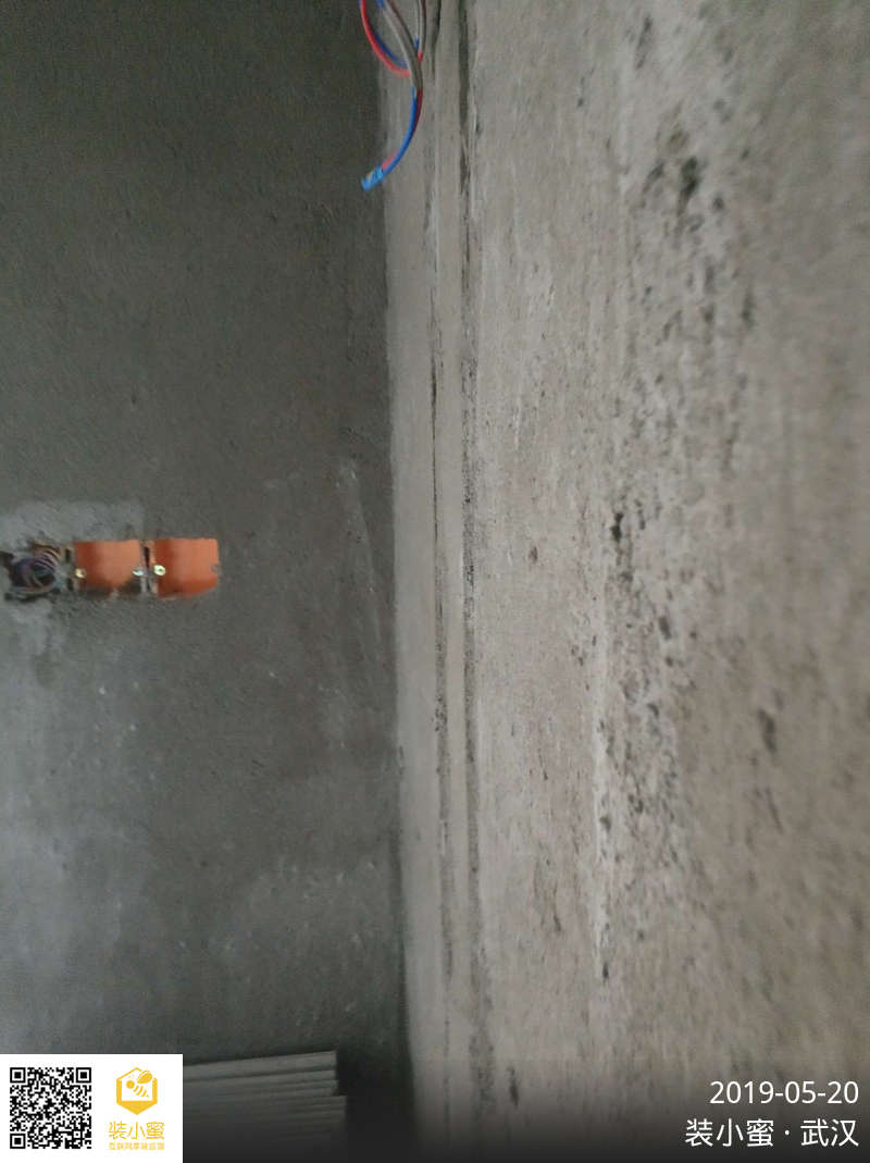

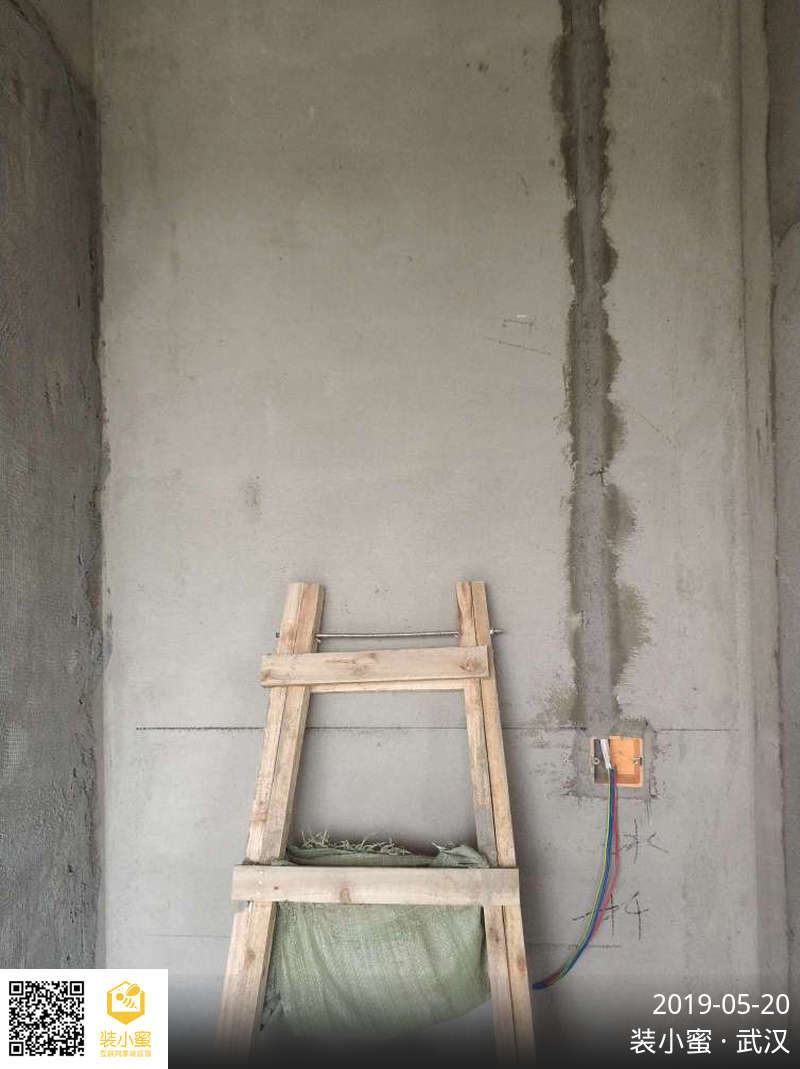

墙面基层表面基本平整
填充层施工与材料使用符合要求
