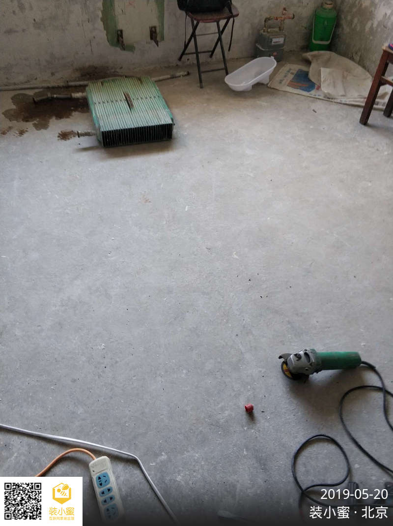

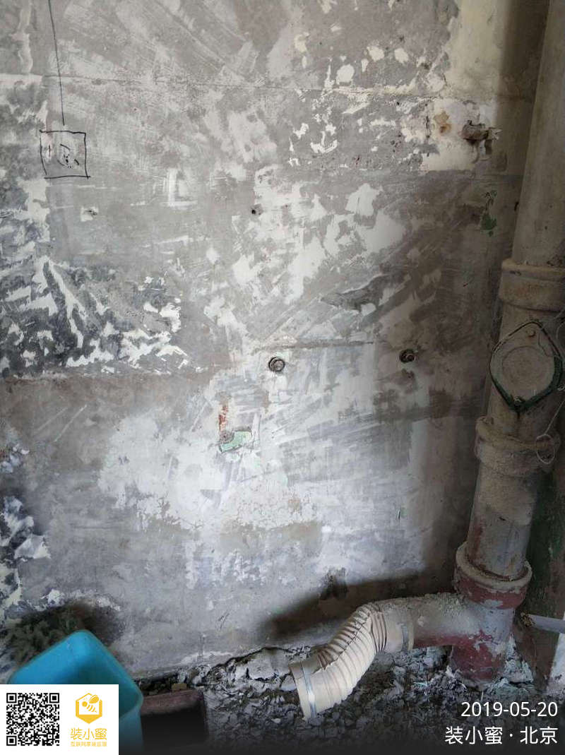

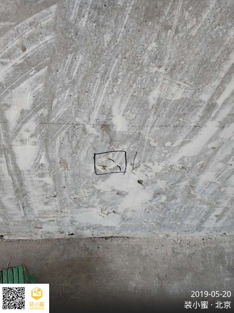

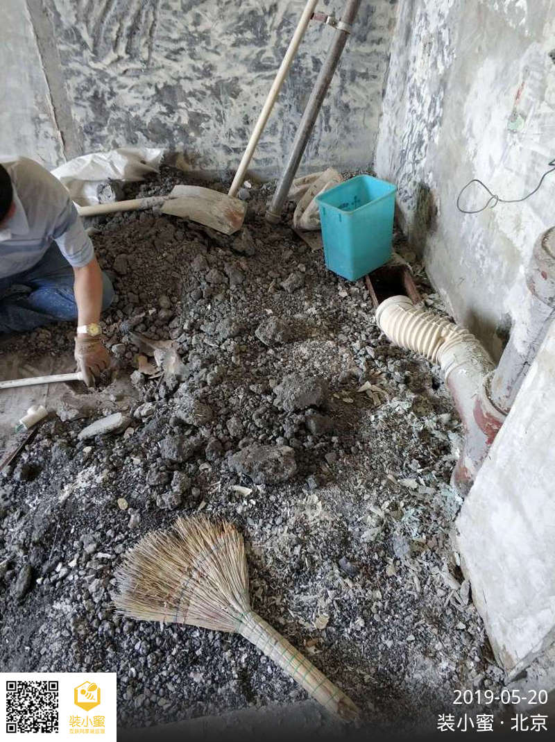

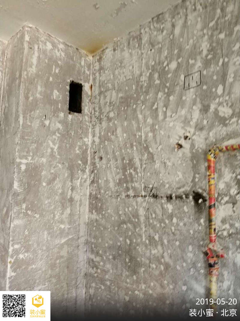

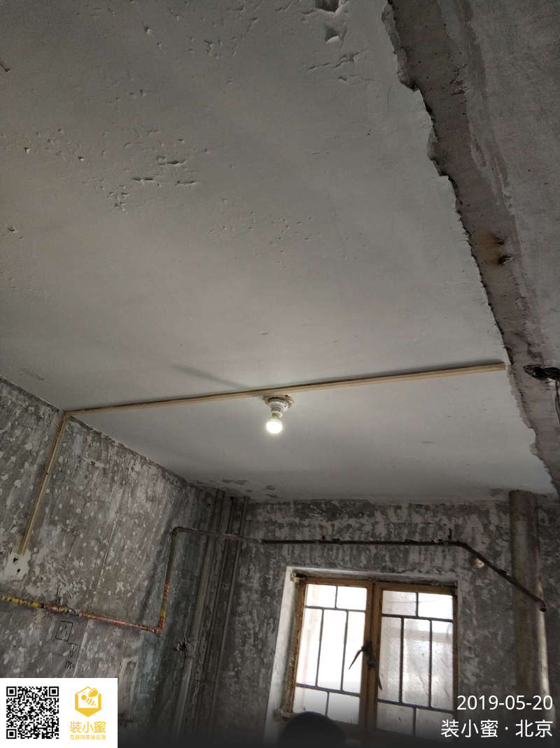

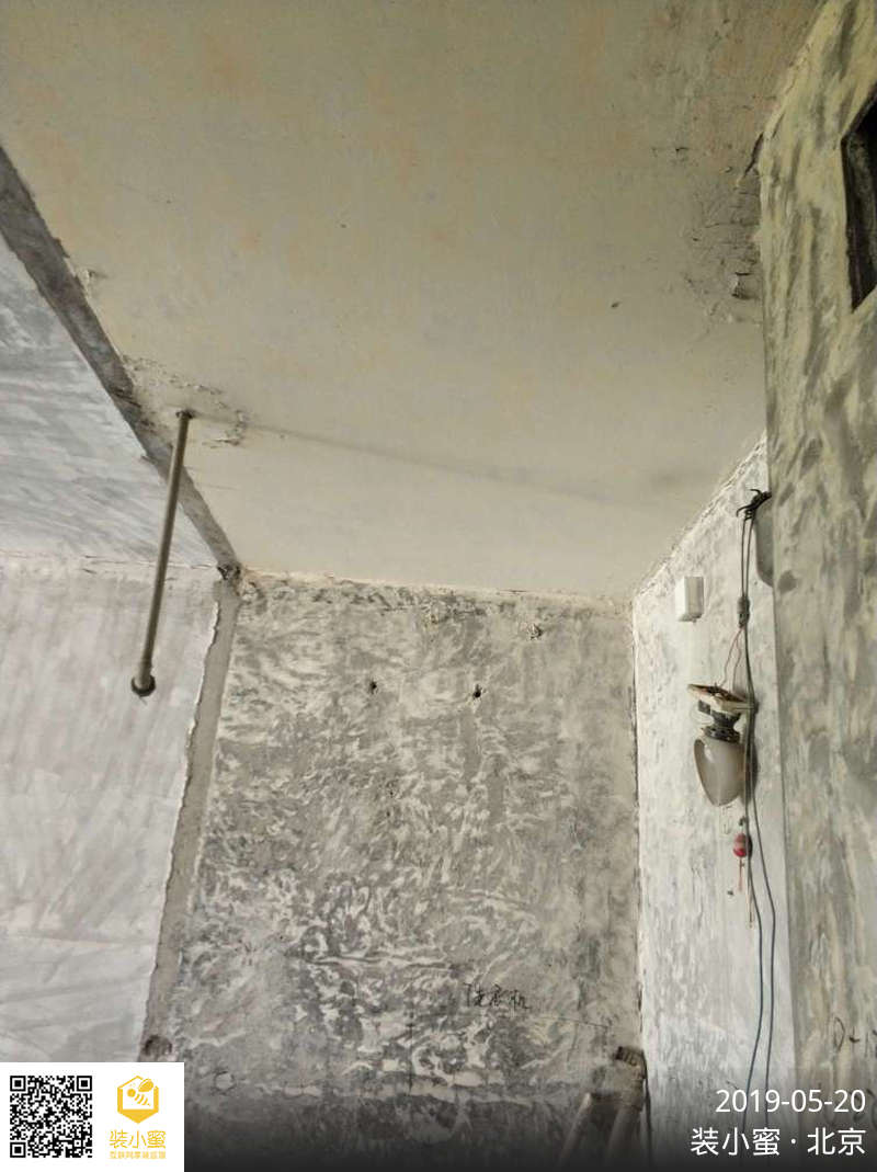

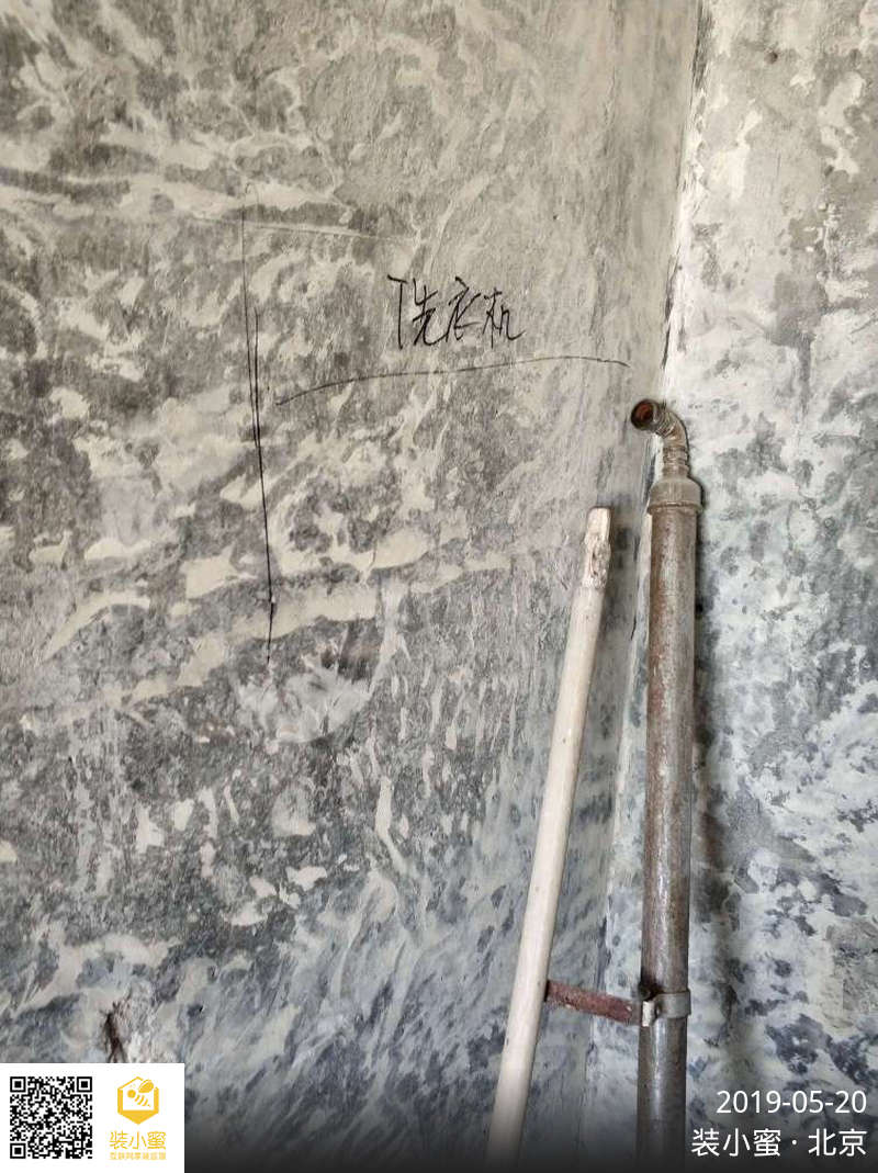

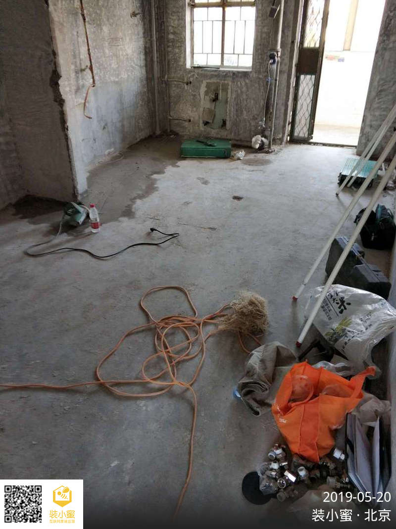

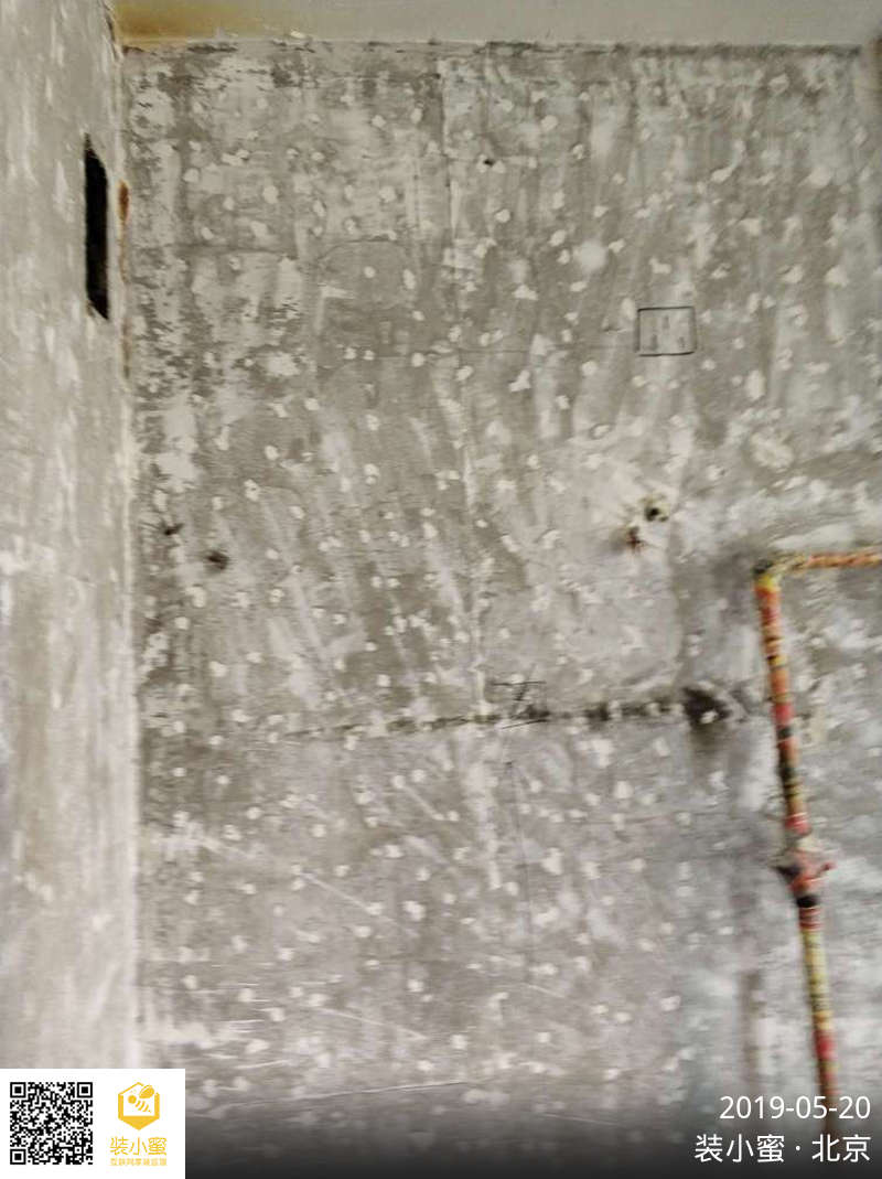

目前拆除已完成,和客户,工长及水电工一起确定了水电具体位置,水电走向是按照横平竖直施工,水管走顶下墙,电管走地上墙,水电走向设计符合规范要求。

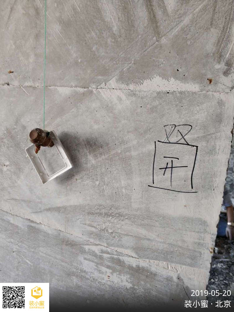

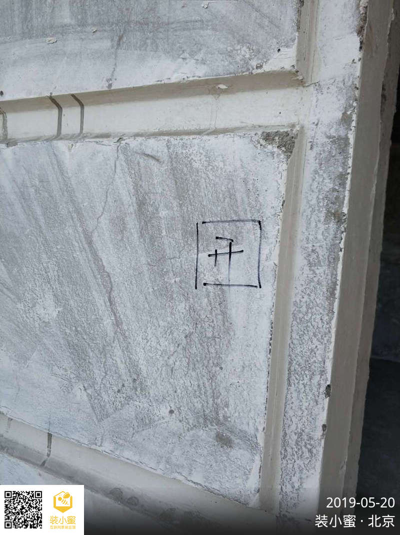

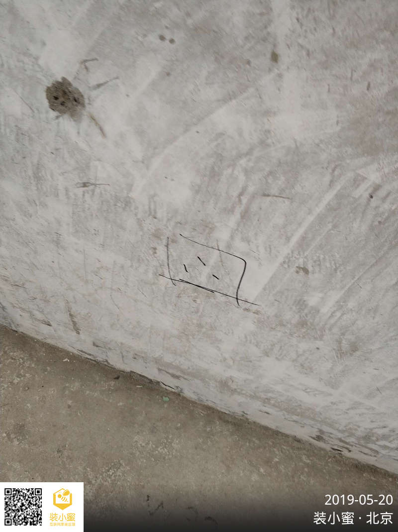

墙面水平线,开关,及插座水平定位线未弹,需加强。
建议厨房,卫生间及空调插座使用4平方电线,其余使用2.5平方线。阳台用陶粒回填。

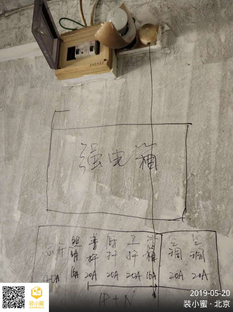

强电箱回路配置图已经交待

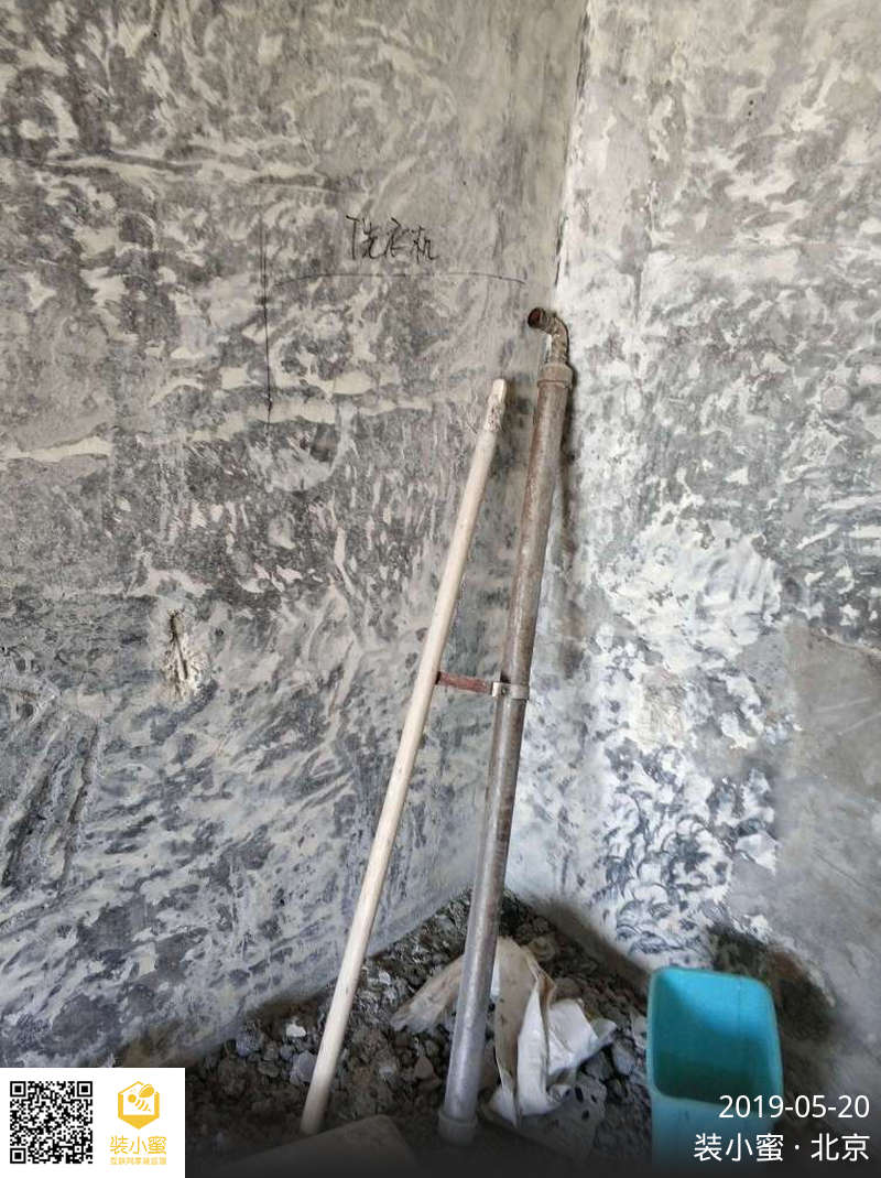

洗衣机排水管连接要求已明确,可以实施

排水点位置及施工方案确定,可以实施
水电管线的走向设计合理,可以实施
