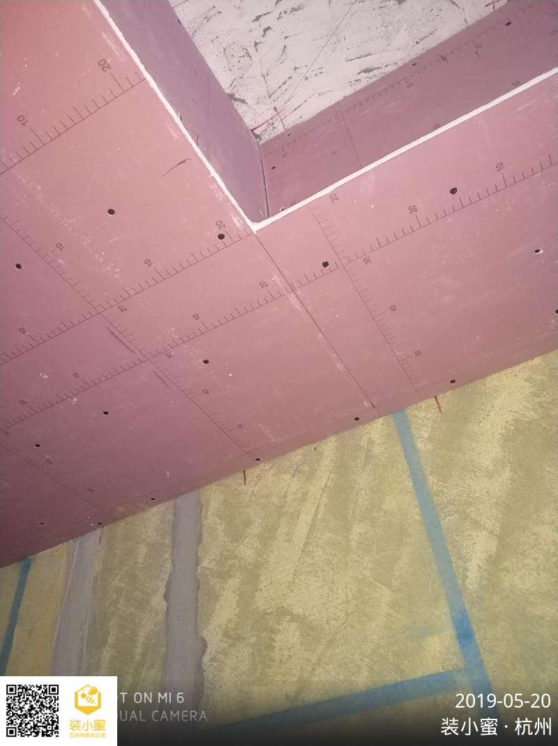

木工已进场吊顶、柜体制作施工,今日现场无人员施工。

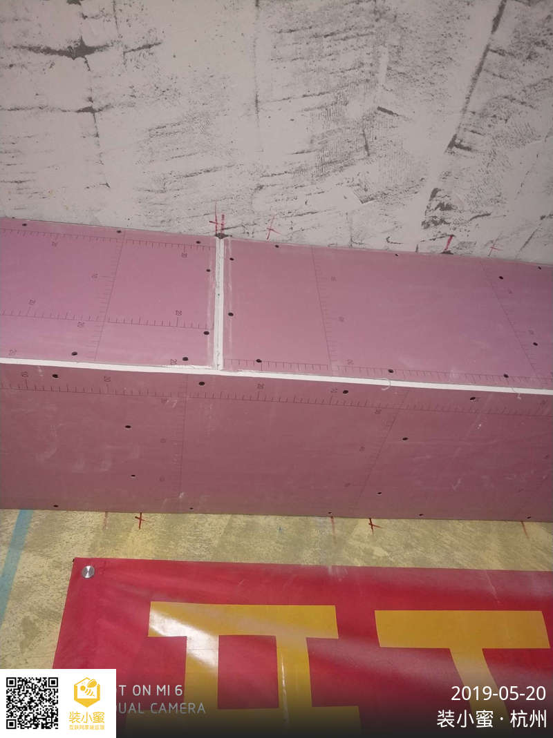

已安装石膏板,已处板边破损,后续清理后腻子修补。
立面石膏板与墙面平行对接缝,需预留超过5毫米。
石膏板固定。侧板缝与底板缝不可同缝。七字型转角使用整板。
柜体实木线条安装,需注意线条与墙面平行面形成高低面收口。
——来自装小蜜监理 刘兴华

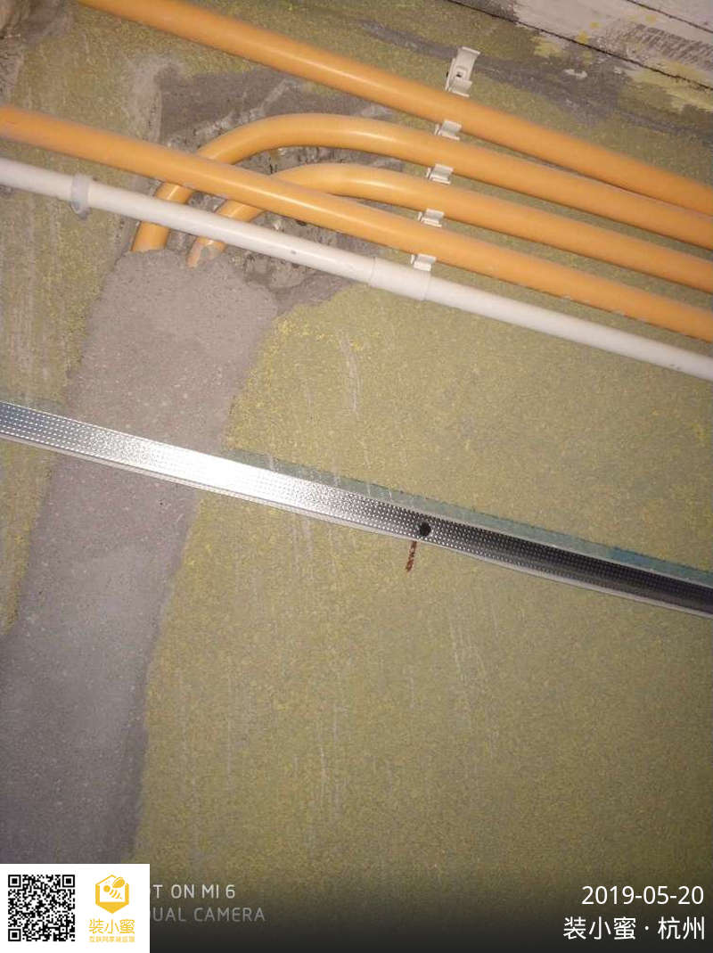

室内穿墙孔洞已经封堵
室内穿墙孔洞已经封堵

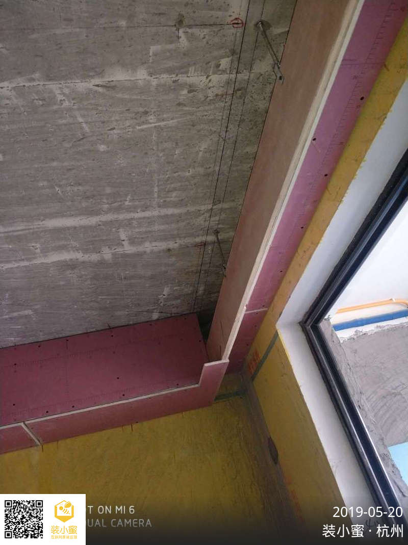

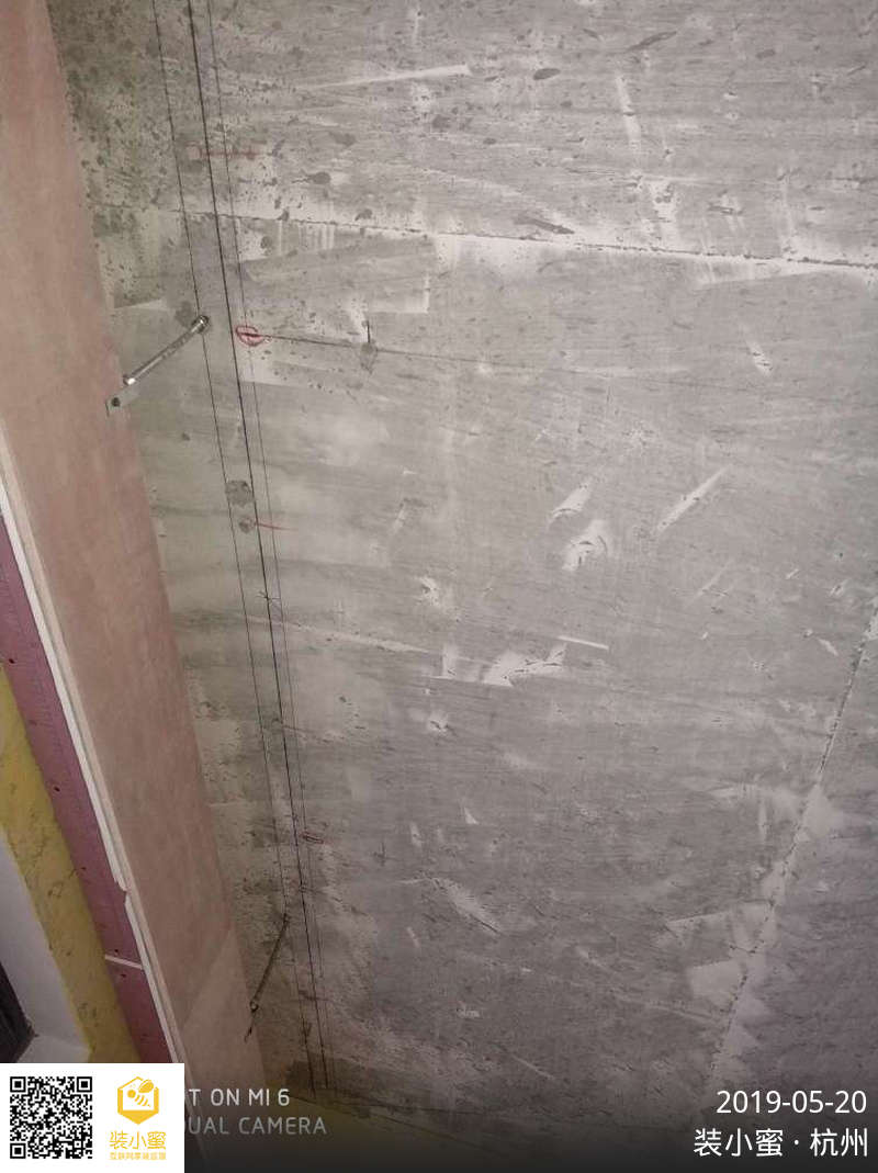

吊杆平直,用材符合要求

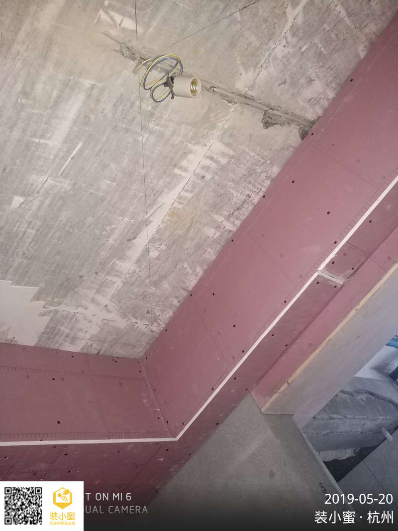

吊顶侧挂板施工符合要求
边龙骨安装固定施工符合要求

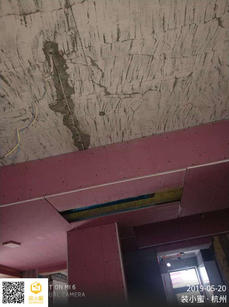

中央空调风口处使用石膏整板安装
