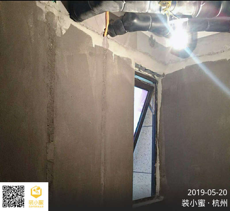

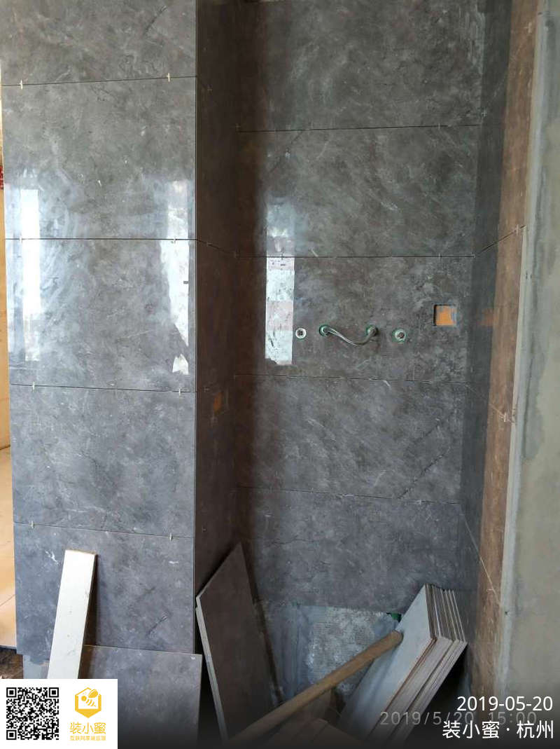

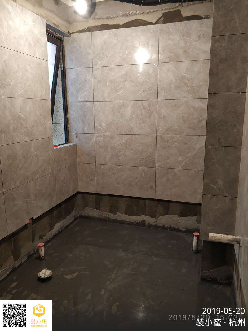

厨房,主次卫,客厅阳台墙面。客餐厅地面大面积瓷砖铺贴完成。有小部分瓷砖未补贴。

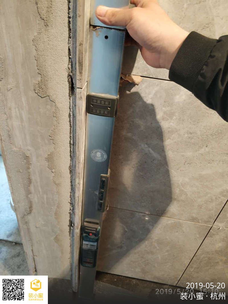

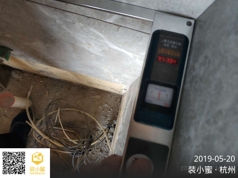

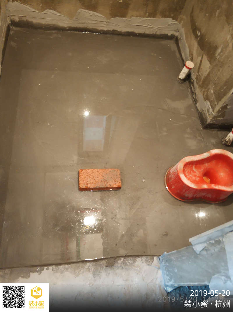

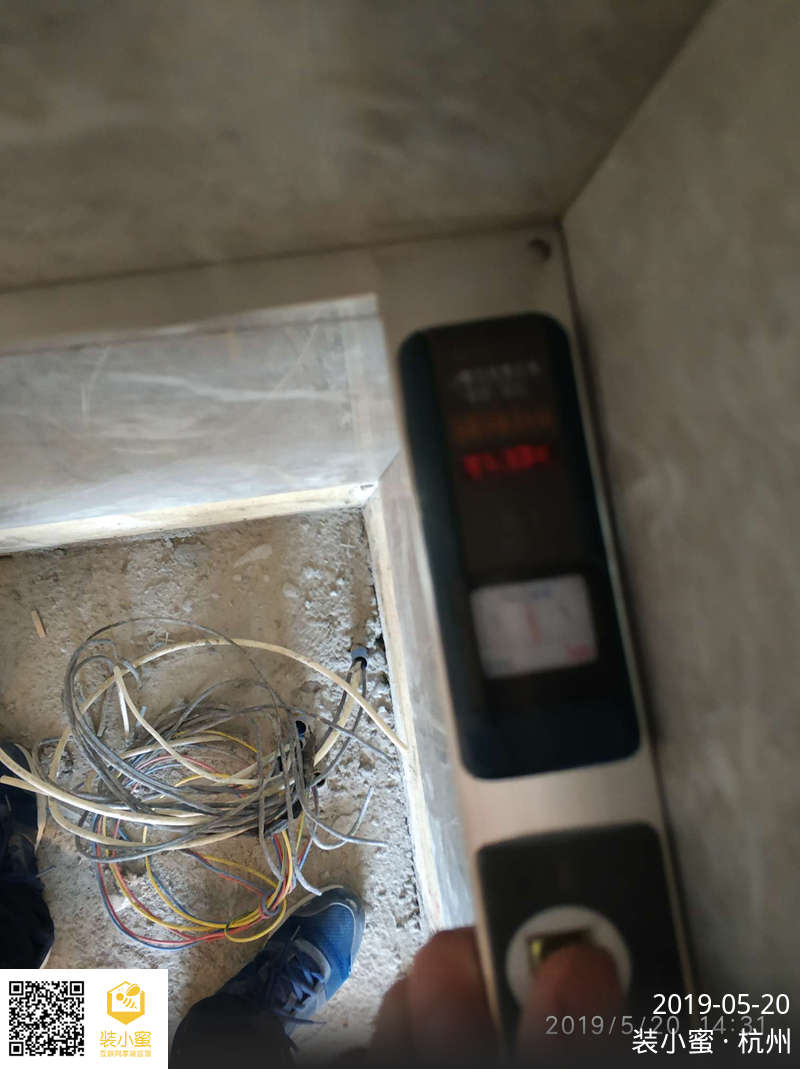

之前水电检查主卫生间。淋浴混合阀用。管卡固定墙面时有偏差。因卫生间地面养水未放掉,无法近距离用水平尺进行检查。下次上门时在进行复查。

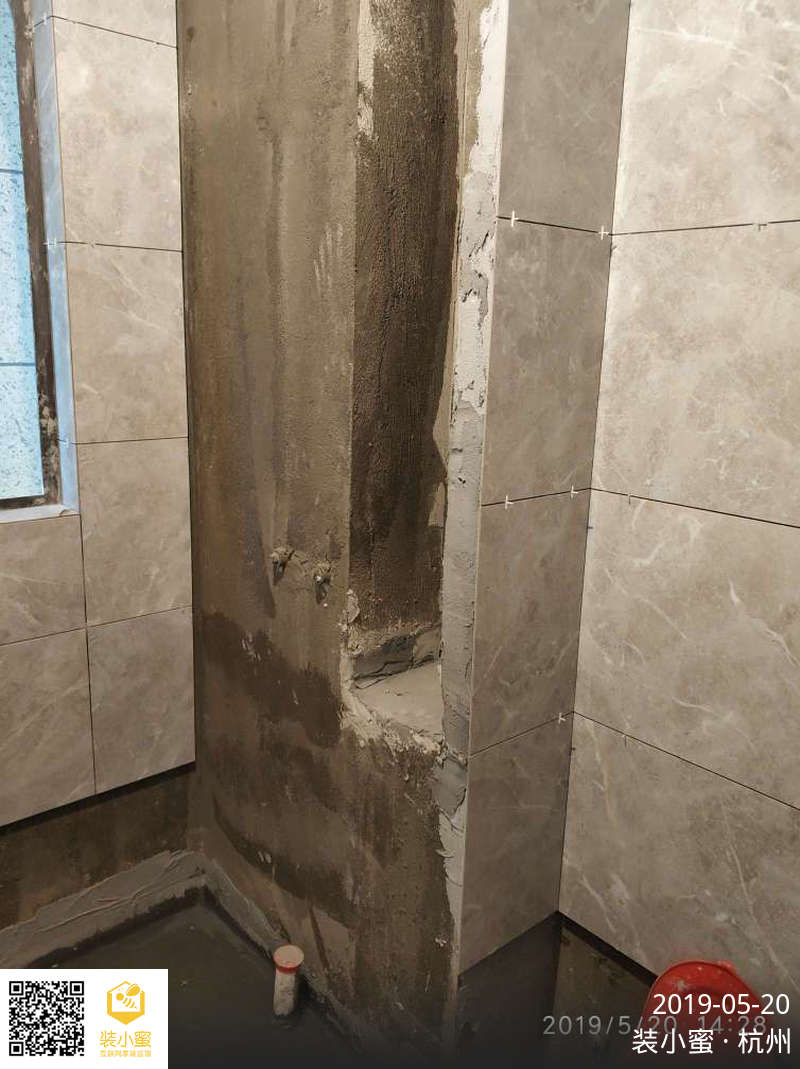

1:厨房,冰箱墙面下方瓷砖阴角处空鼓。需整改。
2:客厅阳台左手窗框旁墙面。有一块小面积轻微空鼓。下次上门时再进行复测,因为天气的原因,可能会出现扩张现象。如果空鼓扩大,那么必须得更换。
3:主卧地面有进行测量。符合我们公司的两米靠尺误差在3mm以内的标准。次卧与客房因房间里面堆积物品过多,无法检查。检查主要以木地板厂家为准。

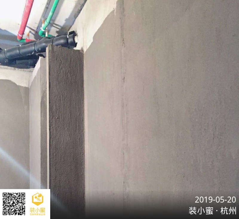

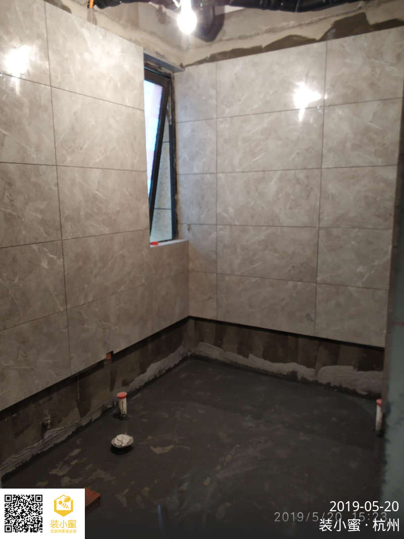

墙砖无明显的空鼓,符合要求
符合标准:13项

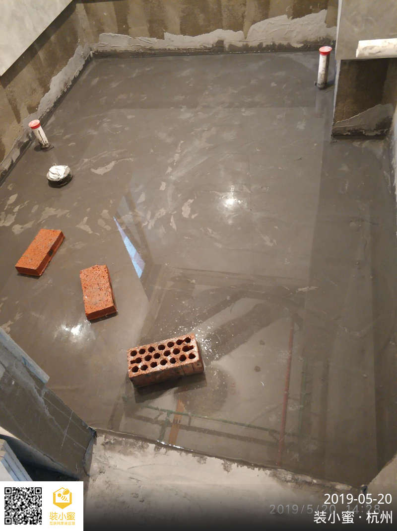

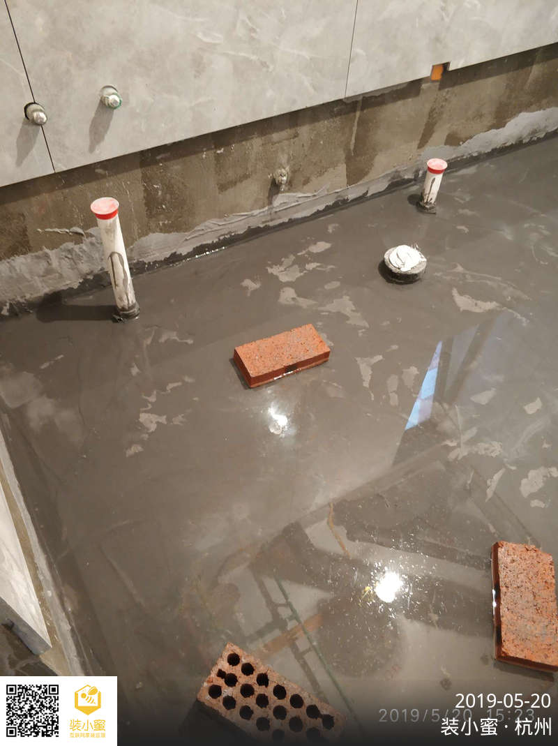

地面防水层涂膜符合要求
管道伸出地面,管根部位加强防水
闭水试验无渗漏现象,结果合格

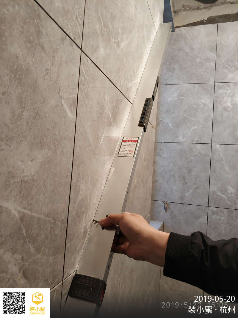

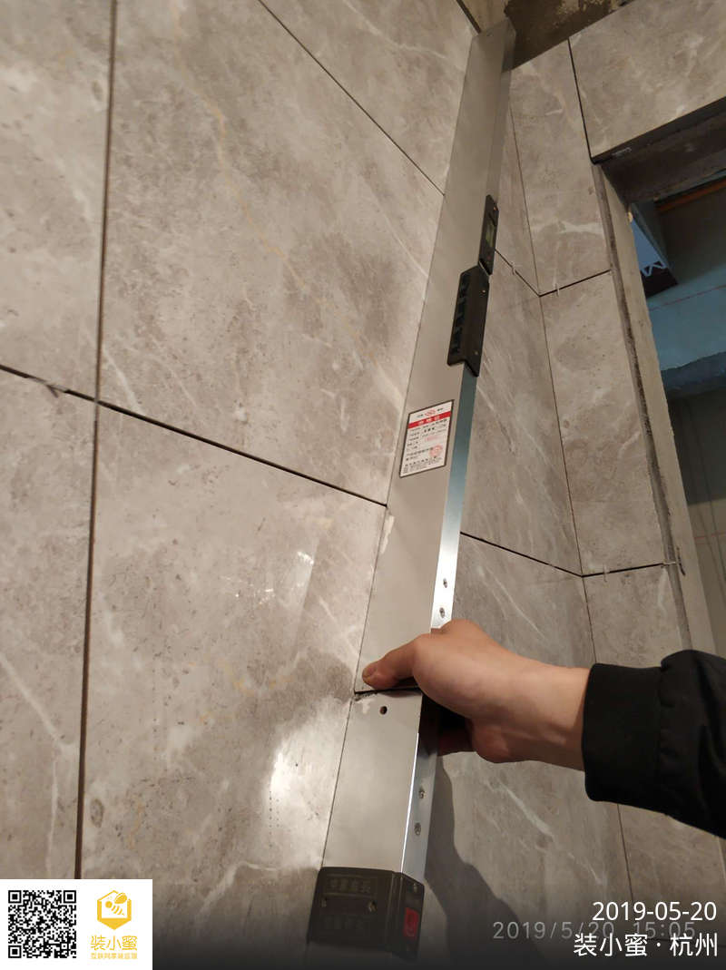

已贴墙砖的平整度符合要求

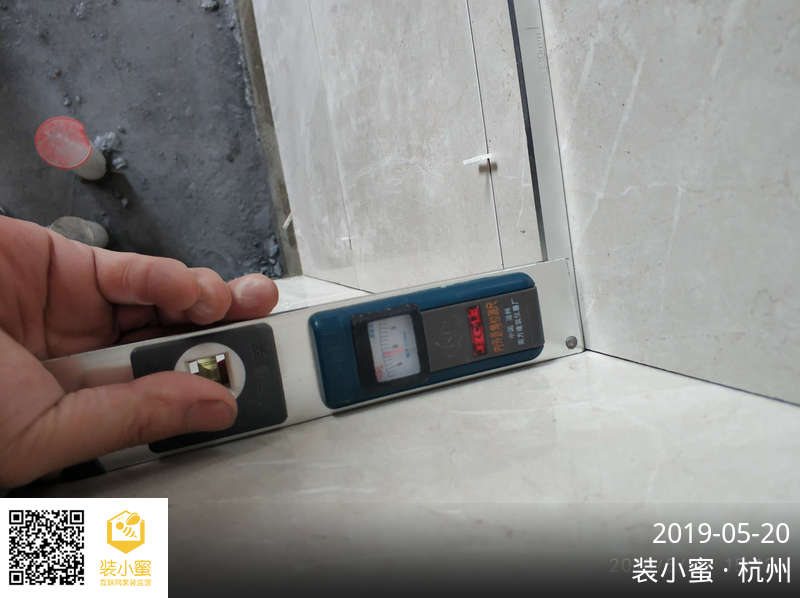

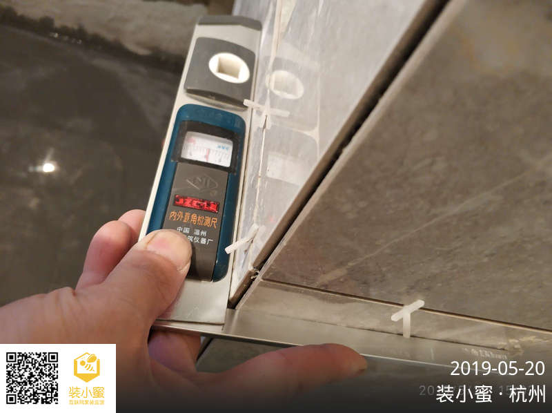

已贴墙砖垂直度符合要求

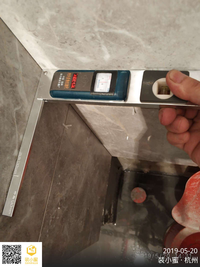

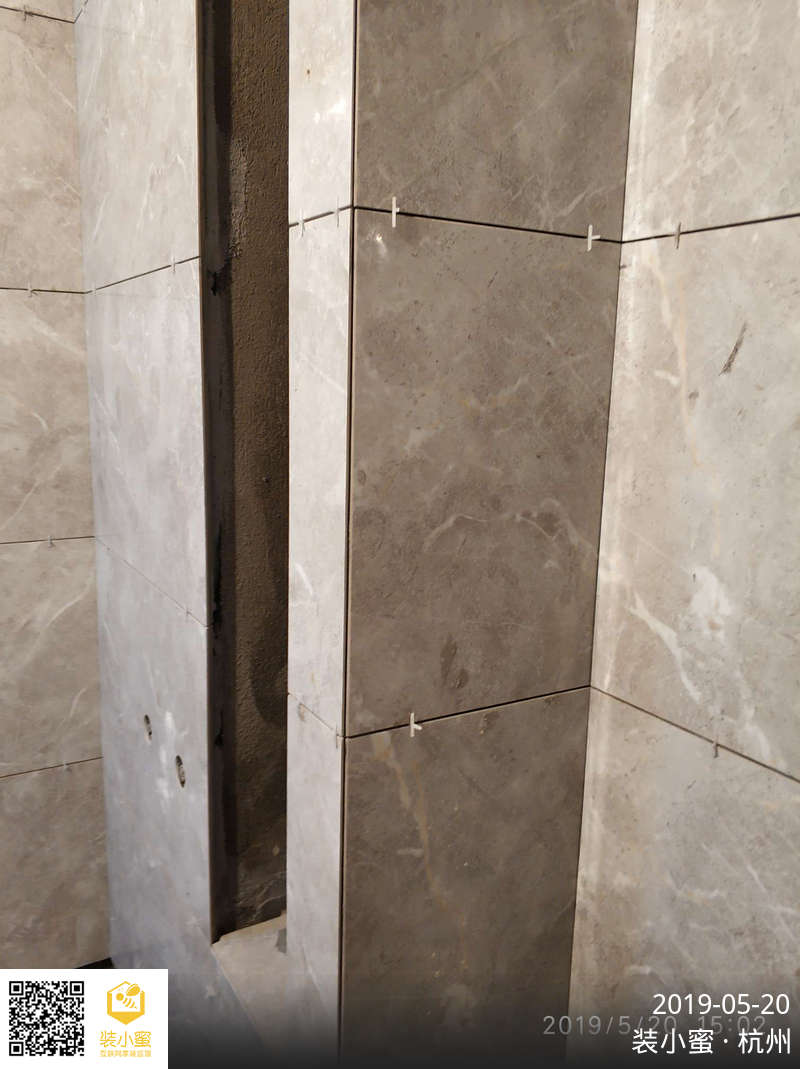

阴阳角方正偏差符合要求
阳角处拼接施工符合要求
墙面基层质量符合要求
墙面基层表面处理符合要求
湿区防水层施工区域符合要求
干区防水层施工区域符合要求
防水材料涂膜质量符合要求
