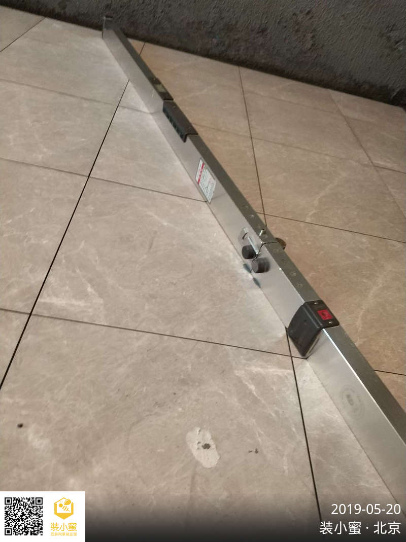

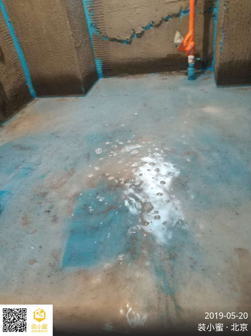

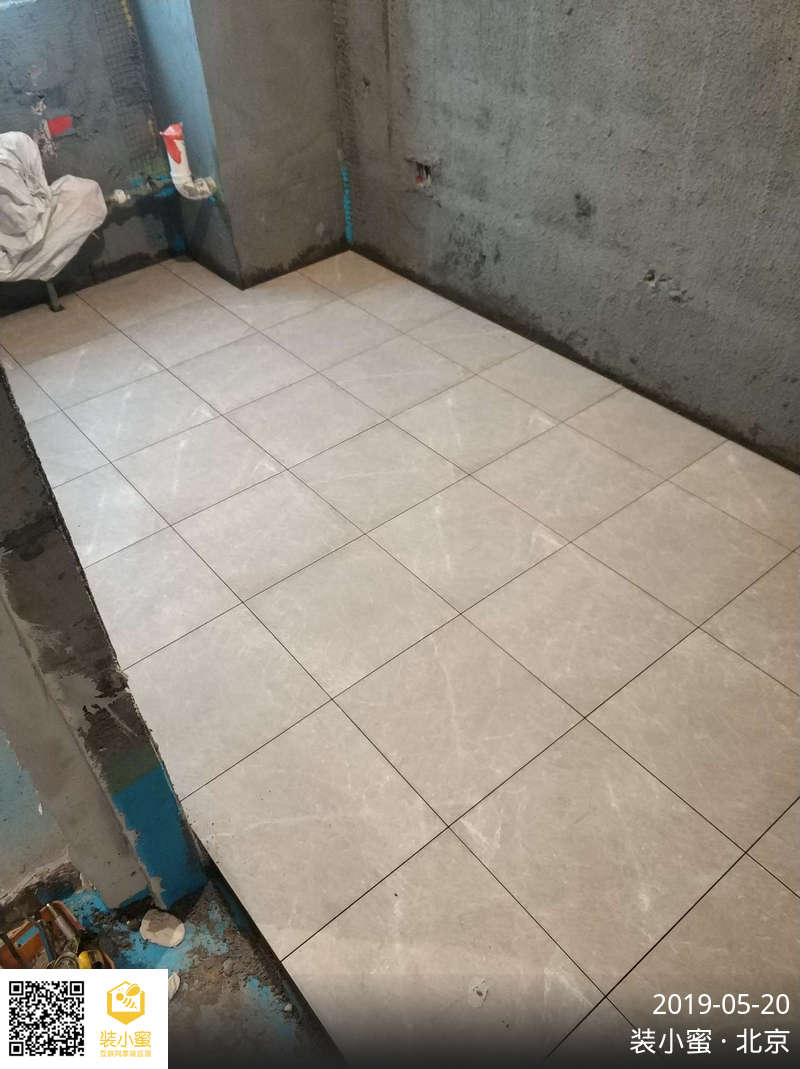

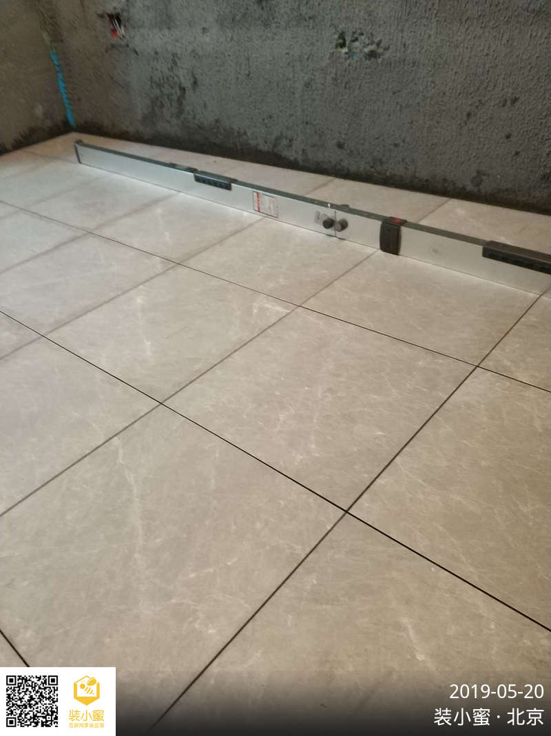

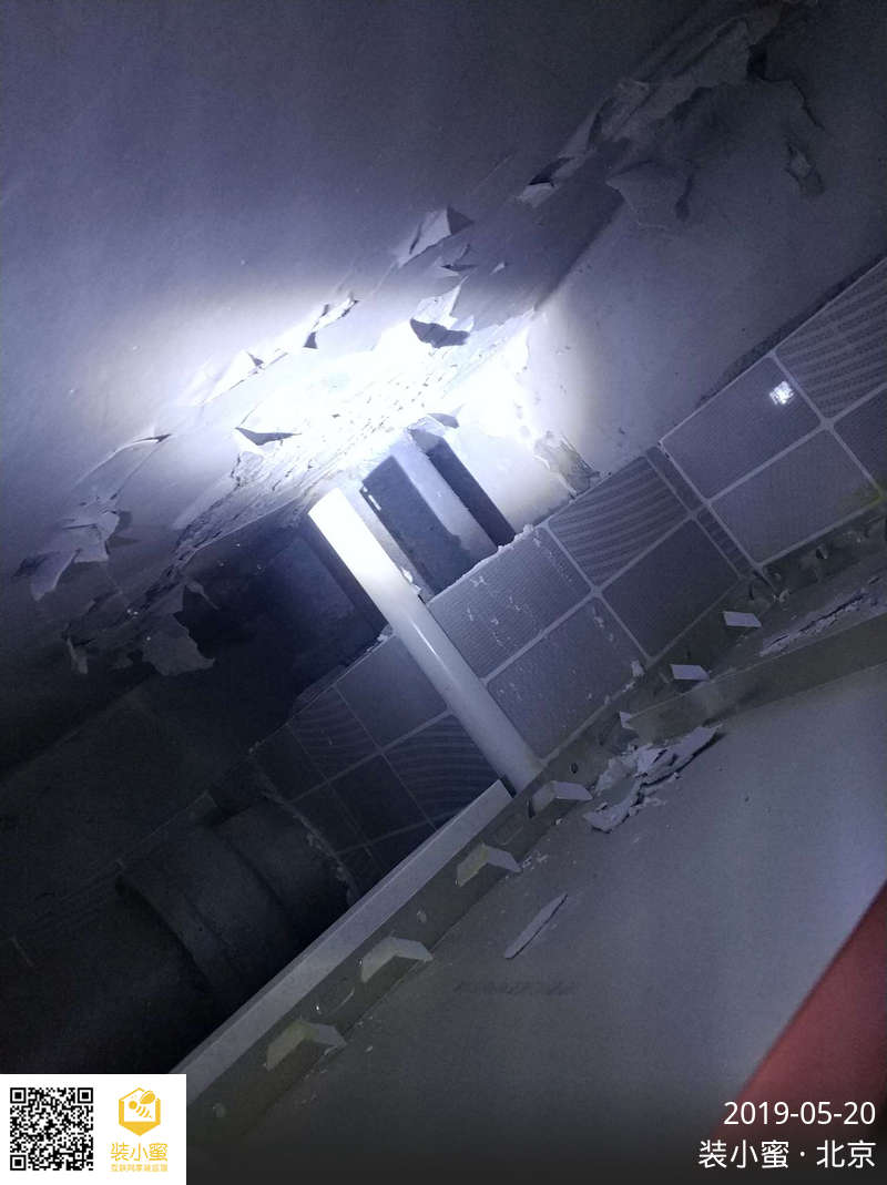

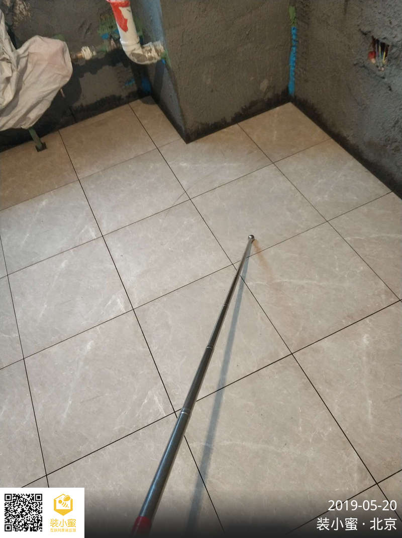

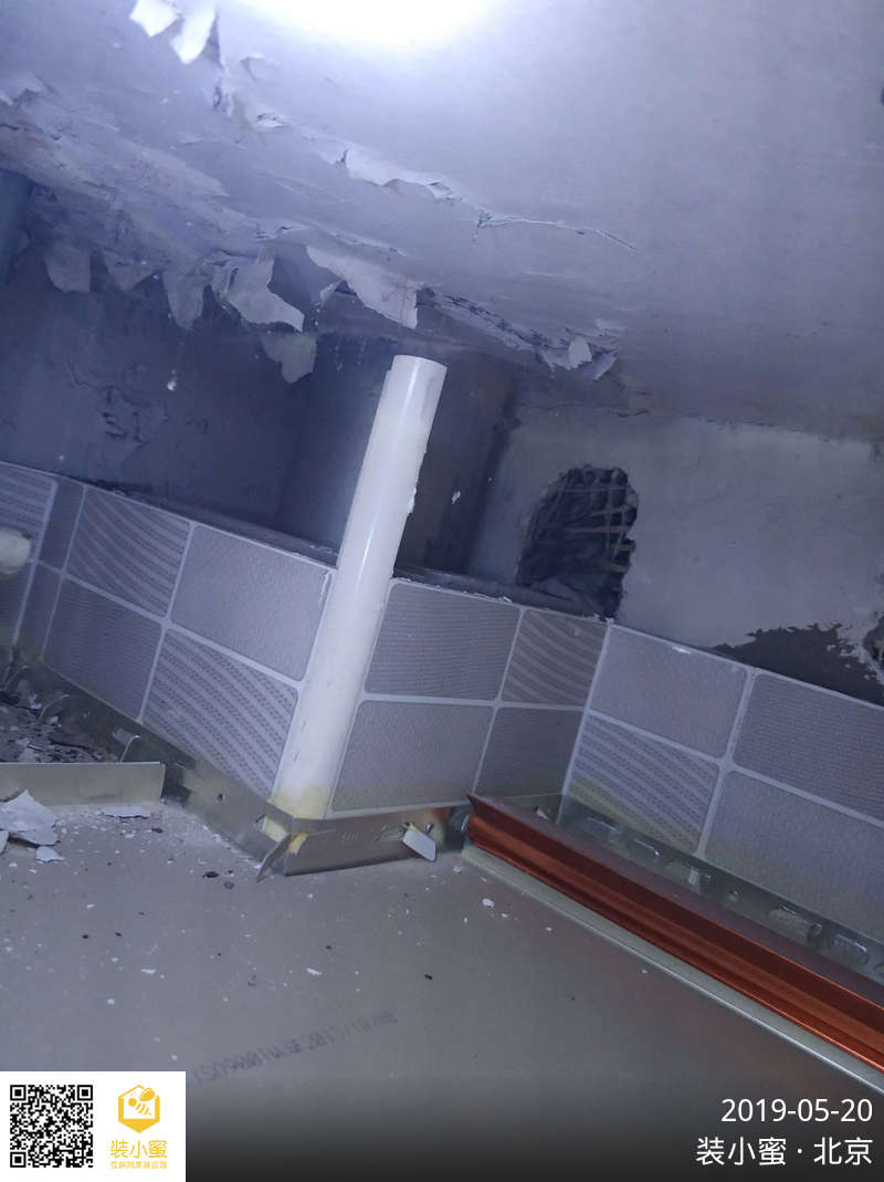

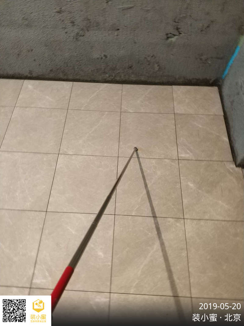

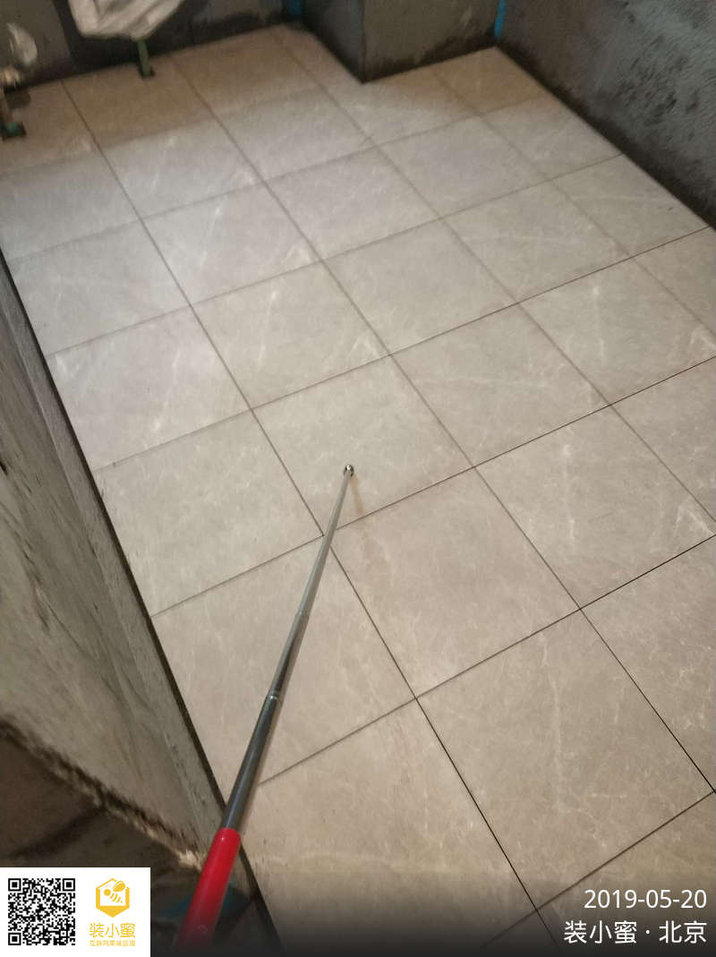

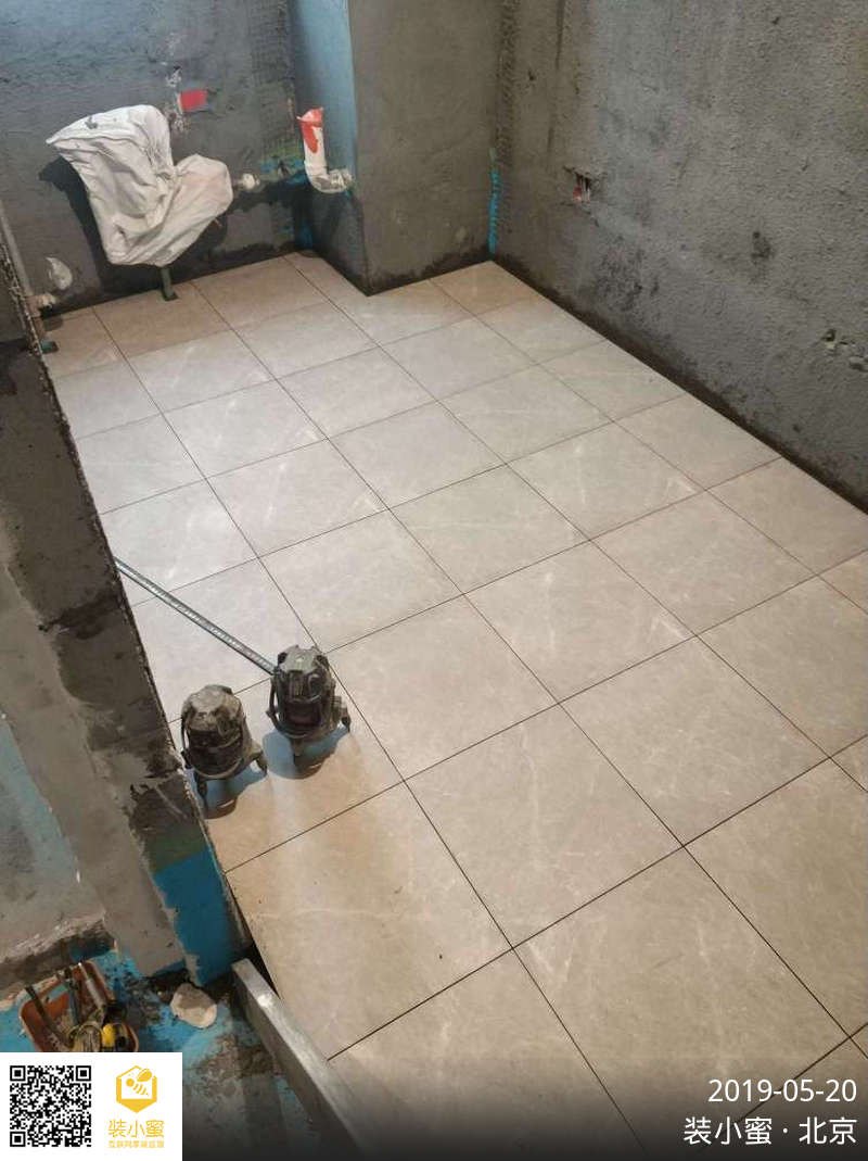

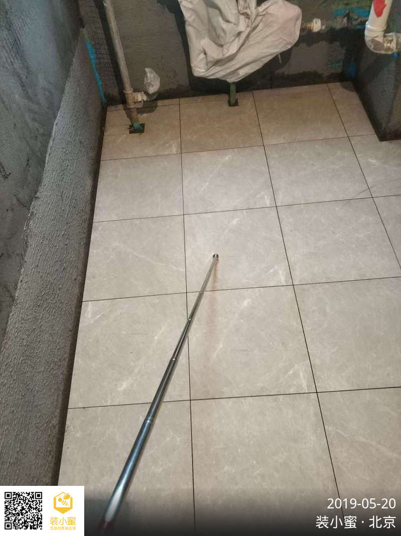

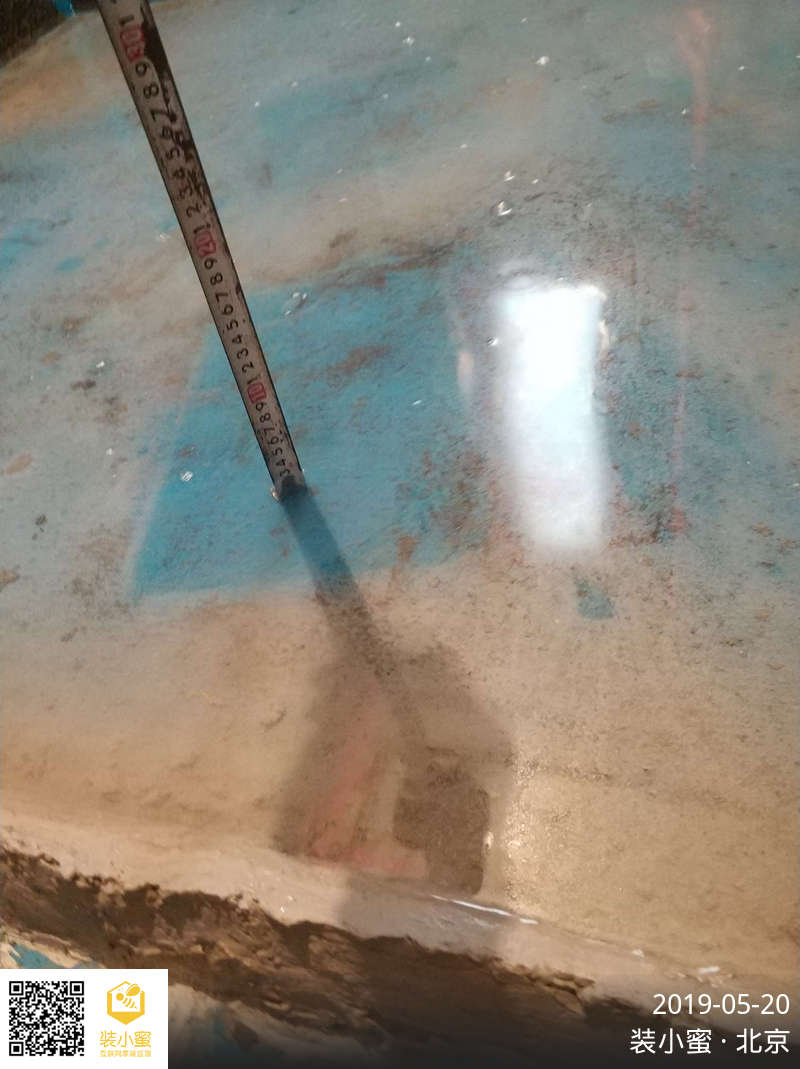

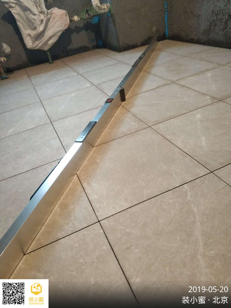

施工进度正常。厨房地砖粘贴完成。今日开始粘贴墙砖。卫生间今日闭水试验48小时,观察楼面水层无明显下降,外围无漏水,迹象。到楼下观察无渗漏迹象。厨房地砖检查平整度≤2mm,接缝通直,缝缝匀称,无掉瓷掉角,初验空鼓符合施工要求。
现场告知工人,粘贴卫生间地面,做好地面防水层保护工作,粘贴地面返水坡,地漏套割安装。

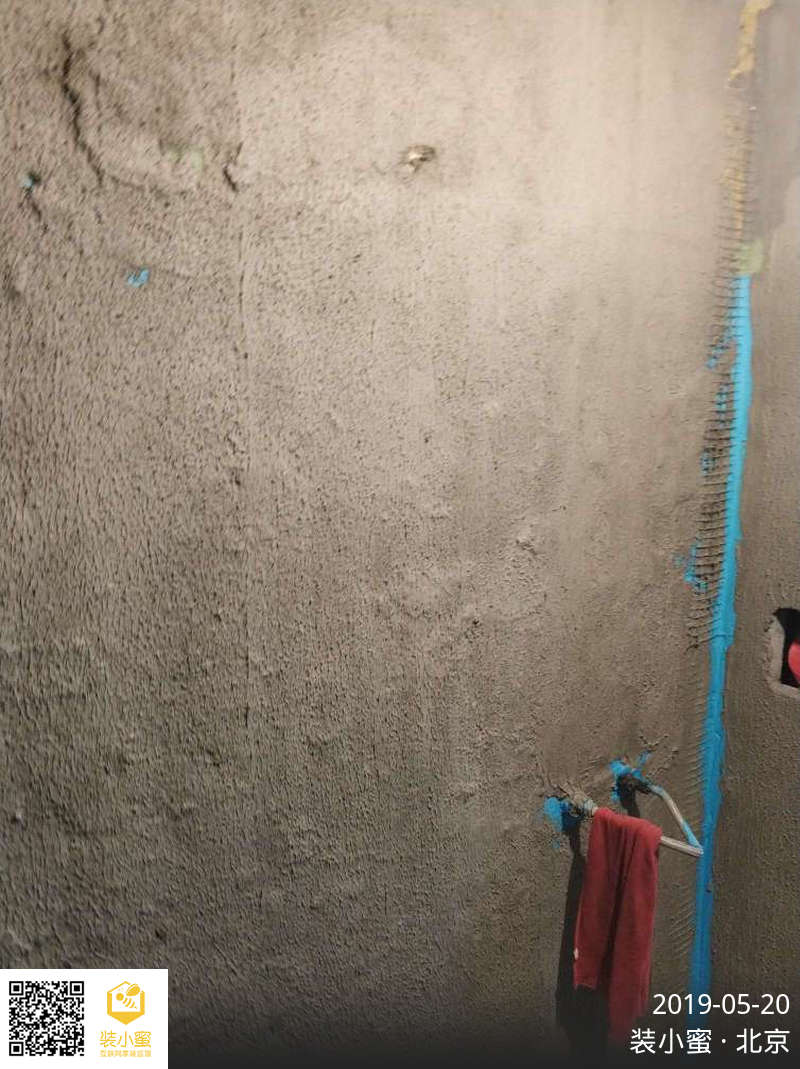

1、墙面阴角砖压向要求侧压正,阳角做45°倒角对接,对角处的厚度应该在1.5—2mm;圆孔用开孔器,线盒要切口方正。
2、墙砖缝隙通常可以留1.5mm,若是地砖上墙铺贴,或是仿古砖铺贴,缝隙尽量留在2mm以上,如果是考虑后期要做美缝剂,则缝隙要留在2mm以上,做美缝剂才会更美观;地砖缝隙通常可以留2mm,如果是仿古砖、或者做美缝剂,则缝隙要留在3mm以上。
3、墙砖统一采用墙压地工艺。

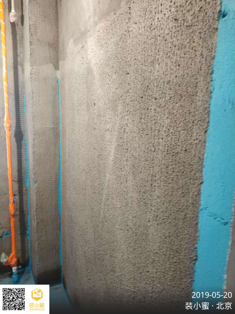

4、地砖铺设前,应做地面扫毛处理,扫毛能够增加地面与水泥沙浆的粘接力度,有效降低地面空鼓现象。
5、墙砖须等水泥干透后才能勾缝,地砖铺完后需用保护膜或纤维板做保护;墙砖勾完缝要将线管、水管标识准确,以备安装时识别。

地面砖(石)铺贴平整,符合要求
现场铺贴与设计排版方案相吻合
