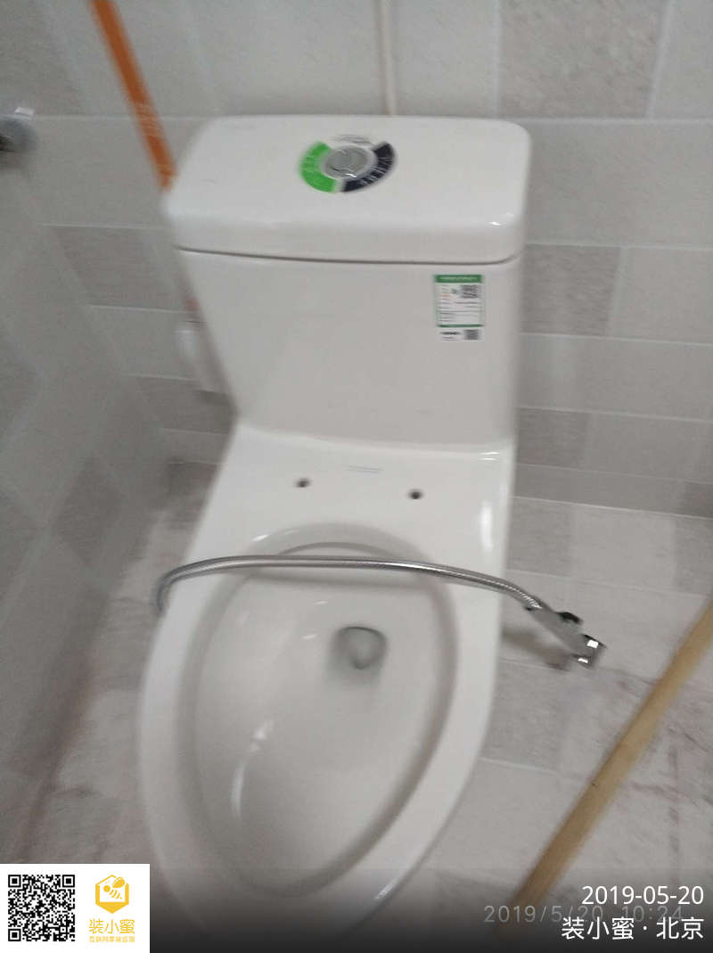

整体工程己完成,工程质量达标合格。

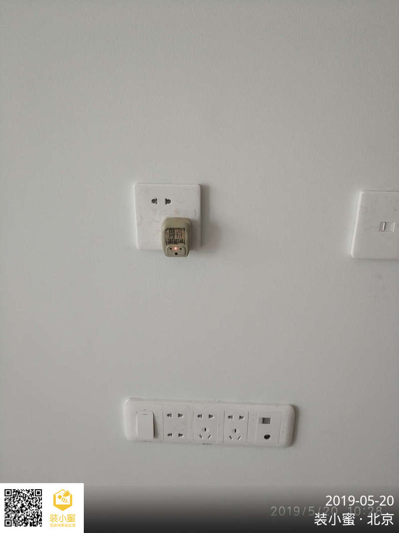

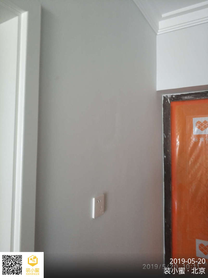

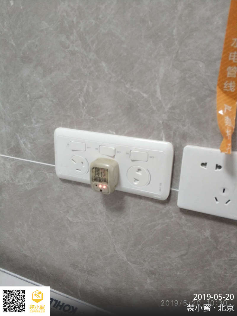

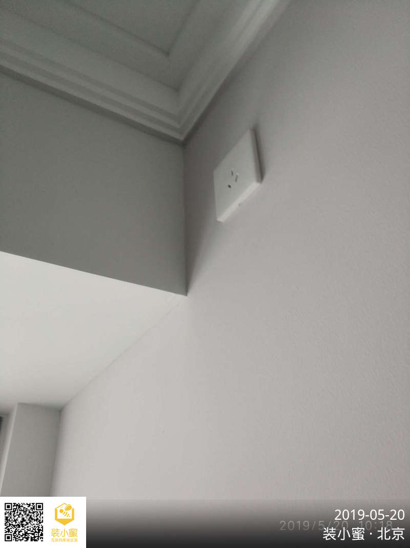

2电视墙等几处插座不正,不水平须调整

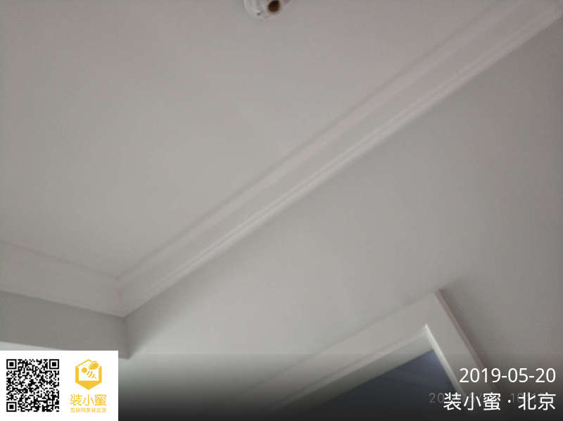

3石膏线上有沙眼要处理

6餐厅处插座面板露边缝须处理
7室内阴角涮柒不齐整须处理
施工方要仔细认真处理问题,不能马虎对付。

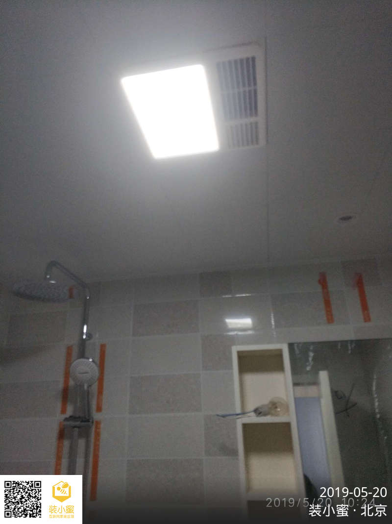

面板表面平整,安装符合要求
乳胶漆面层,表面色泽一致
符合标准:12项
乳胶漆面层,涂刷质量符合要求
乳胶漆面层,手感牢固光滑
开关面板的操作与控制符合设计要求

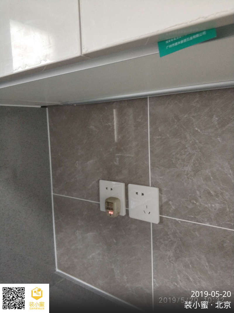

插座面板经通电检测,工作正常
浴霸或暖风设备工作正常
各断路器回路控制正确符合设计要求
龙头出水控制正常

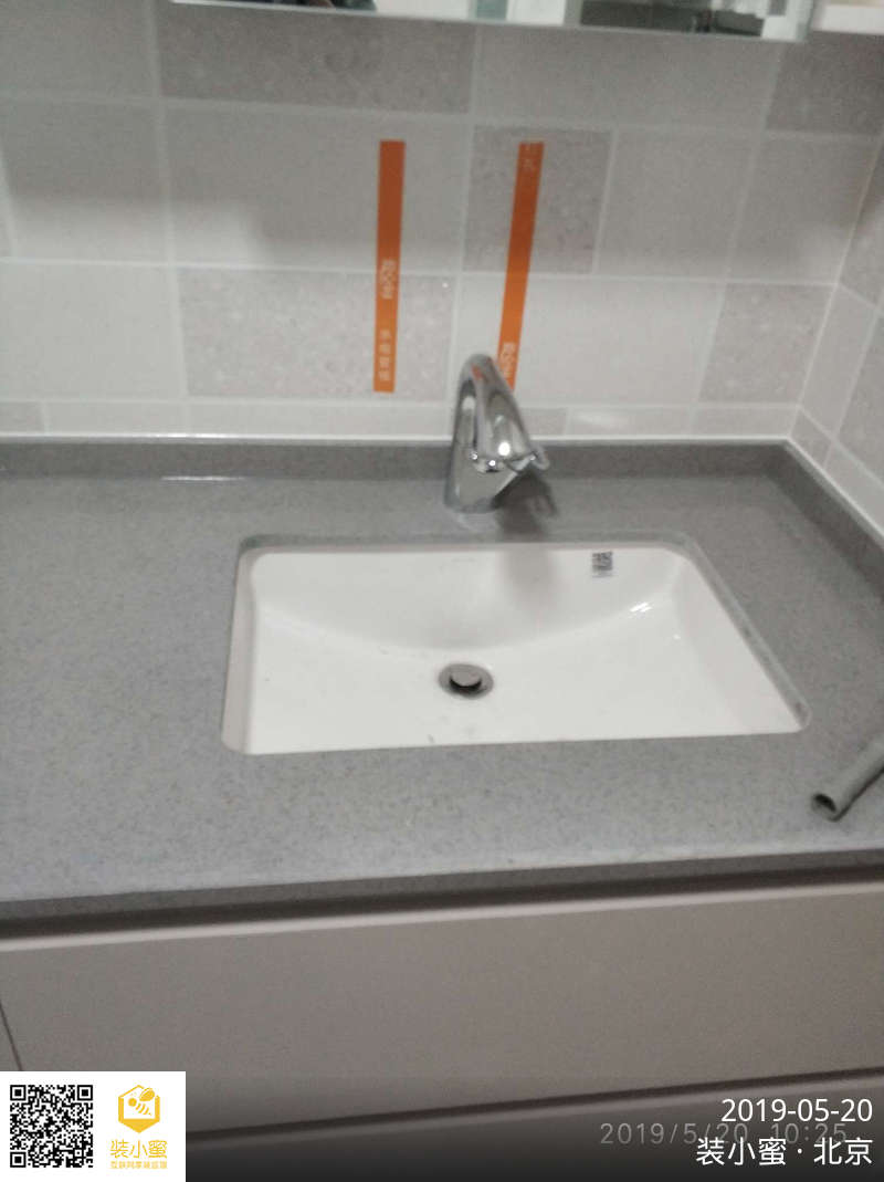

各卫浴表面完整

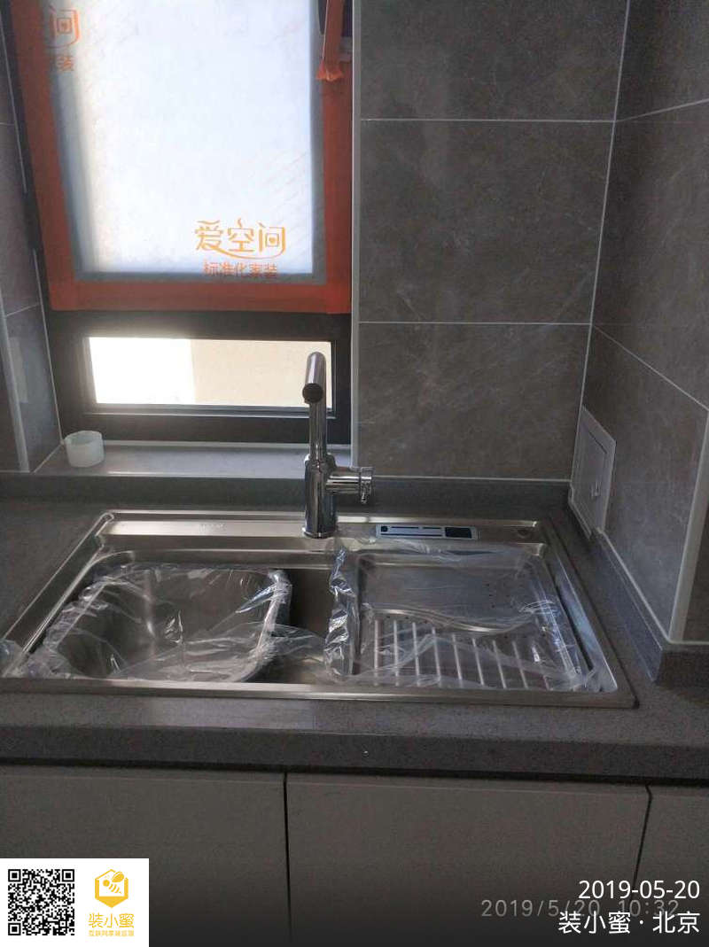

各卫浴设备排水畅通,无渗漏现象

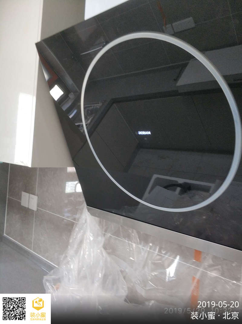

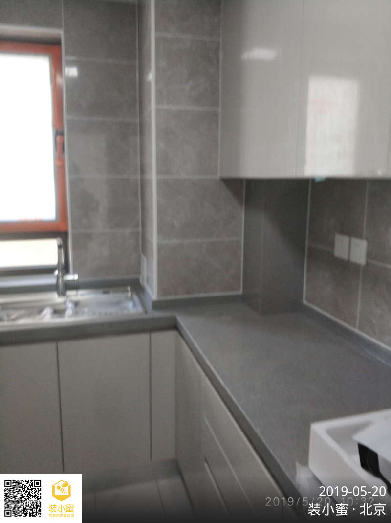

厨房电器(设备)工作正常
