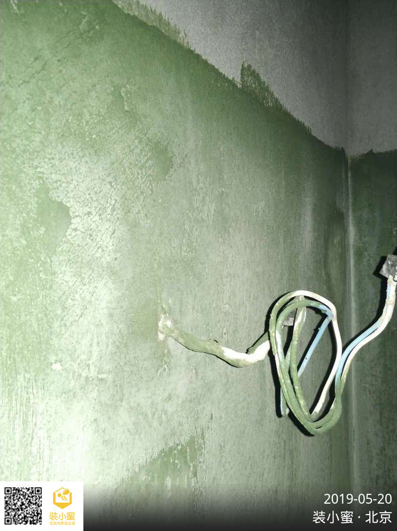

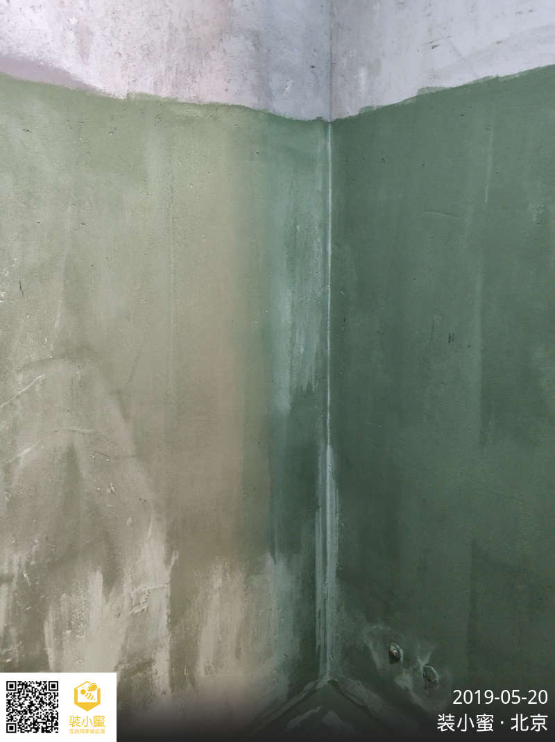

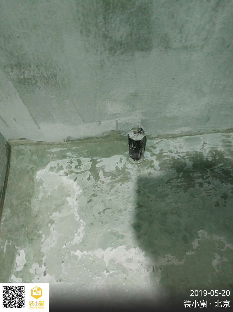

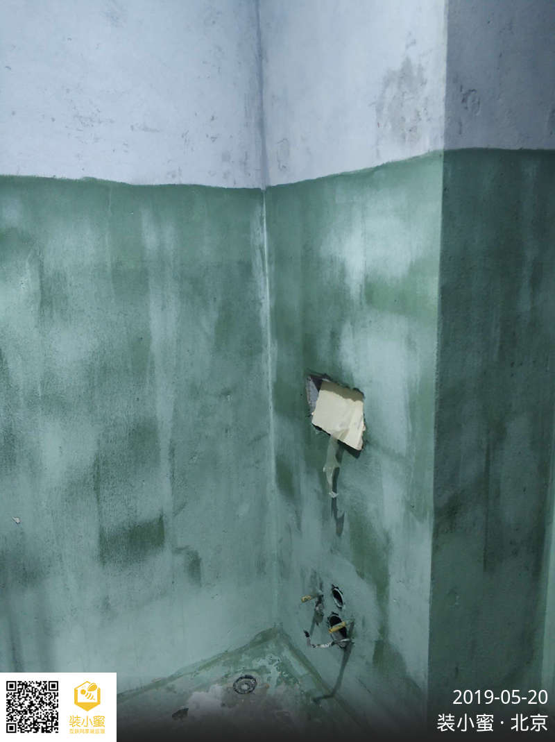

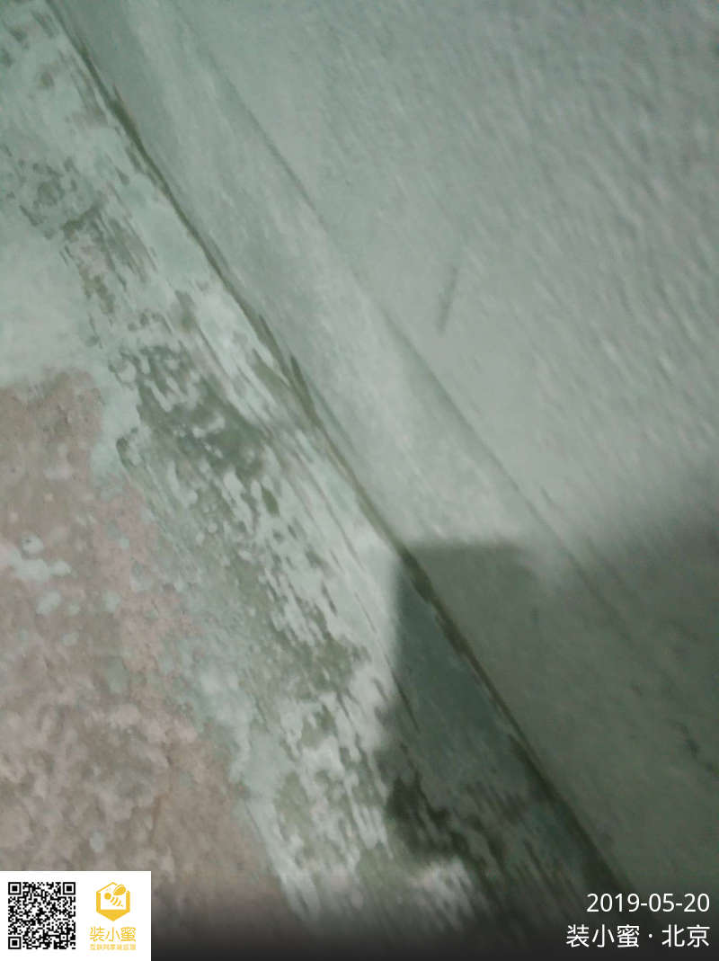

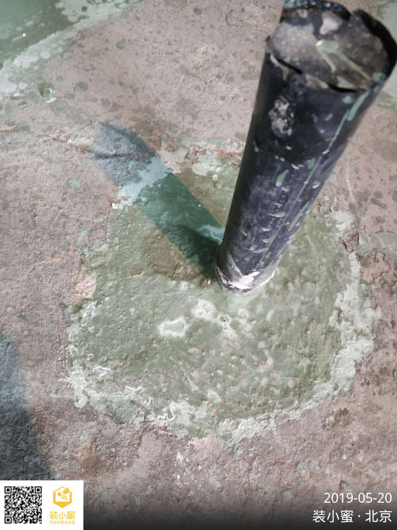

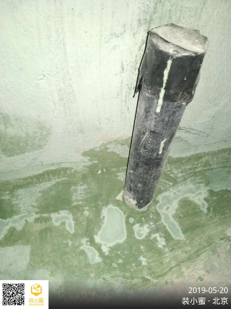

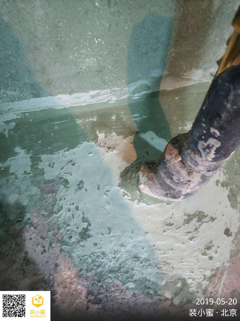

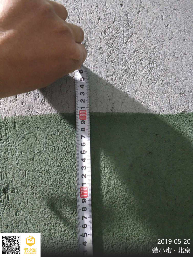

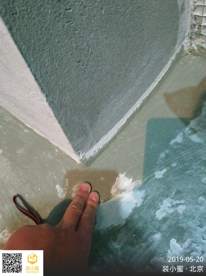

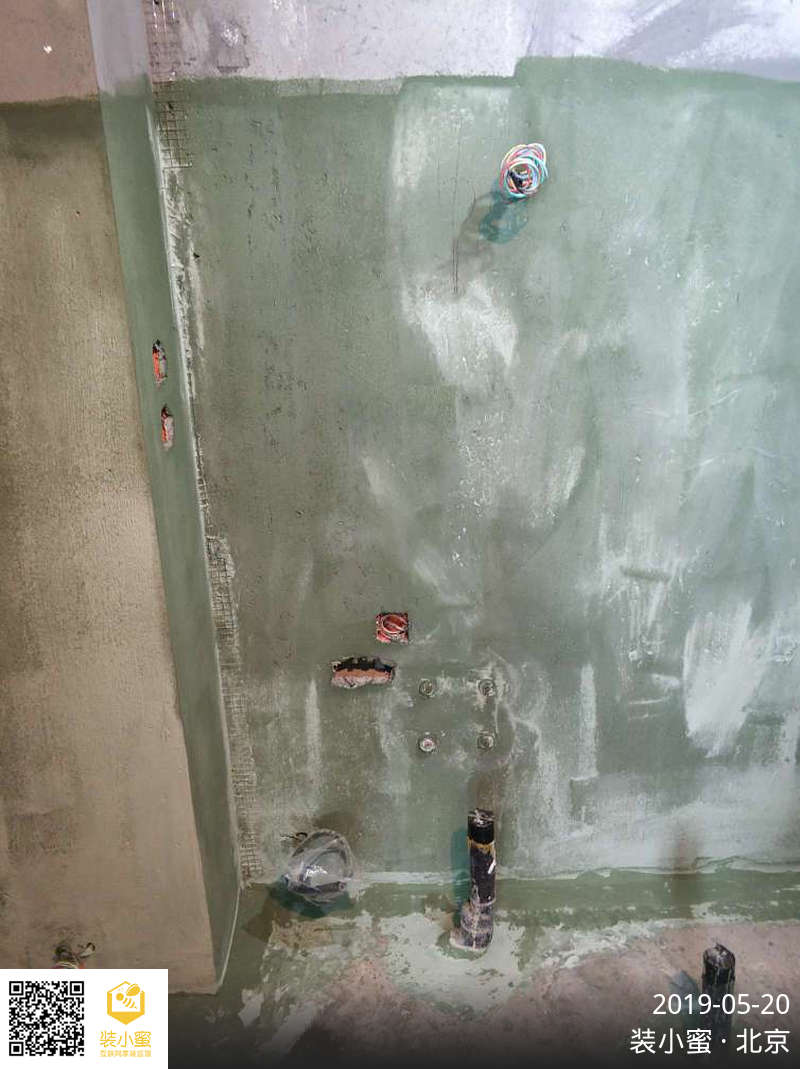

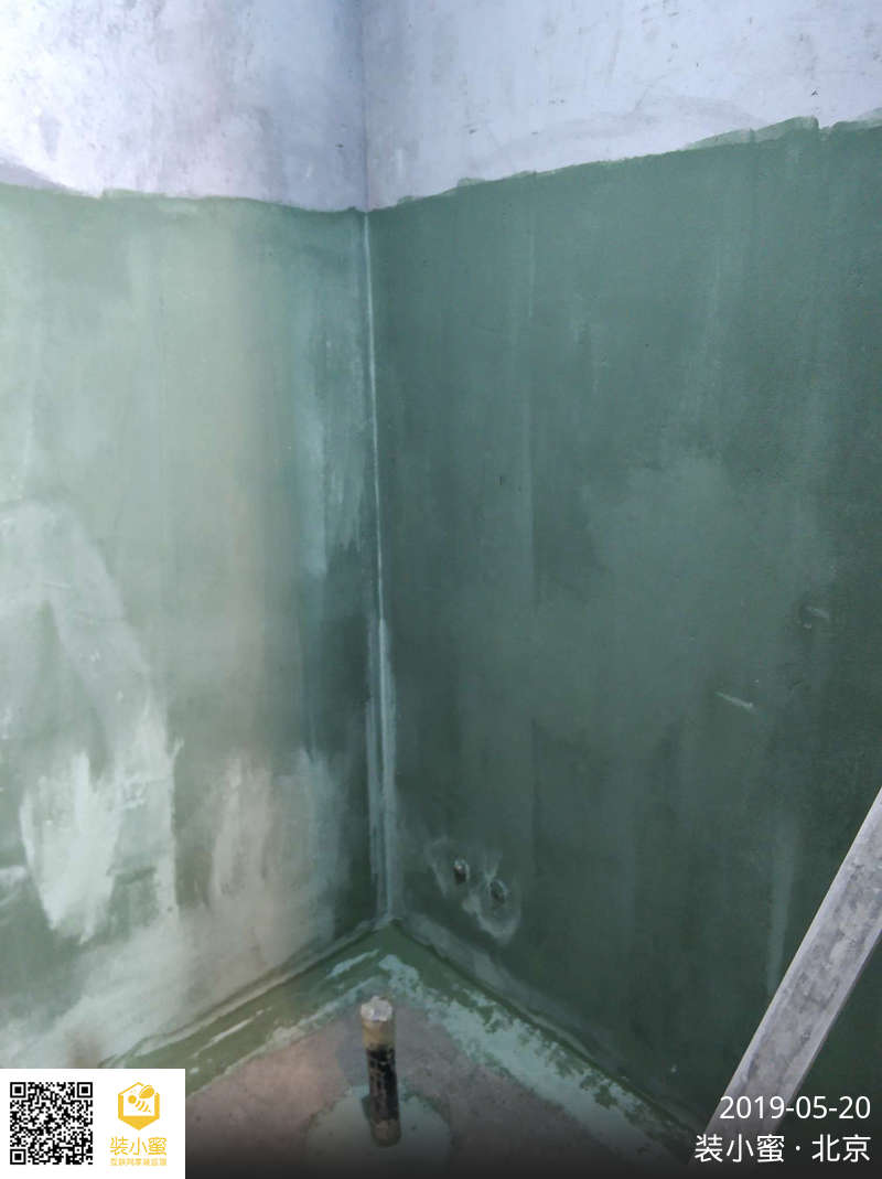

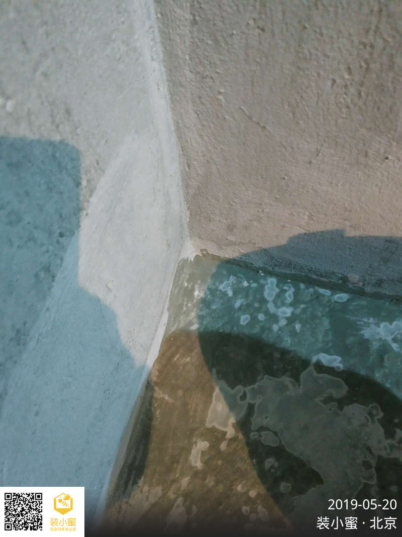

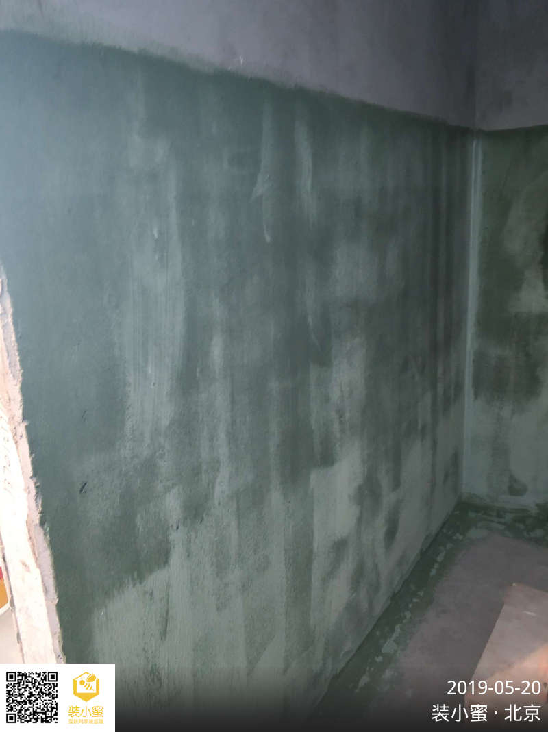

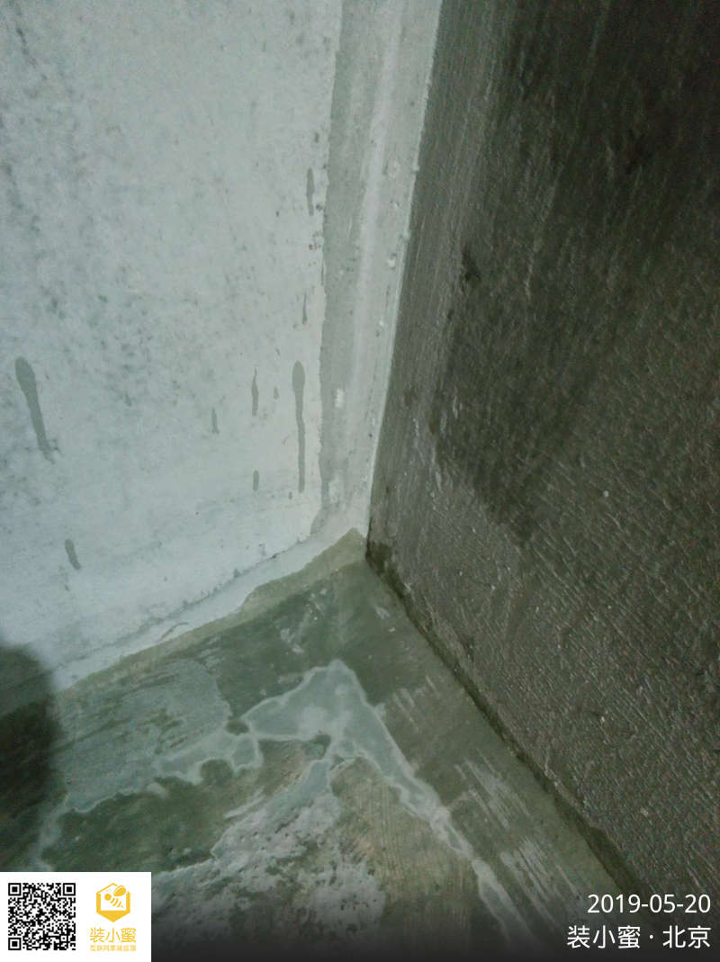

1.检查卫生间墙面防水已涂刷1.8米高,地面边角处已做八字处理。边角处和管道根地方已刷防水处理。墙面防水涂刷两遍,符合防水施工要求。

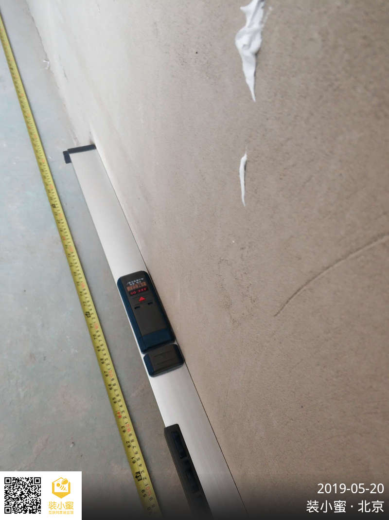

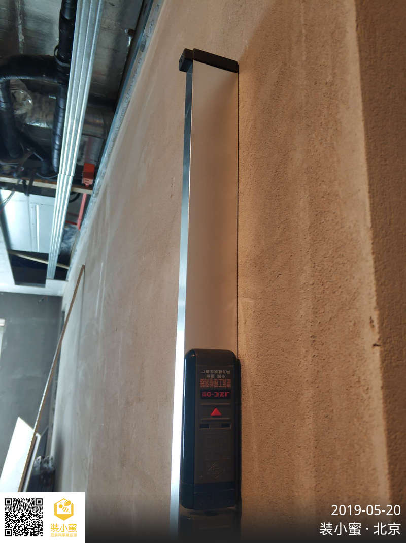

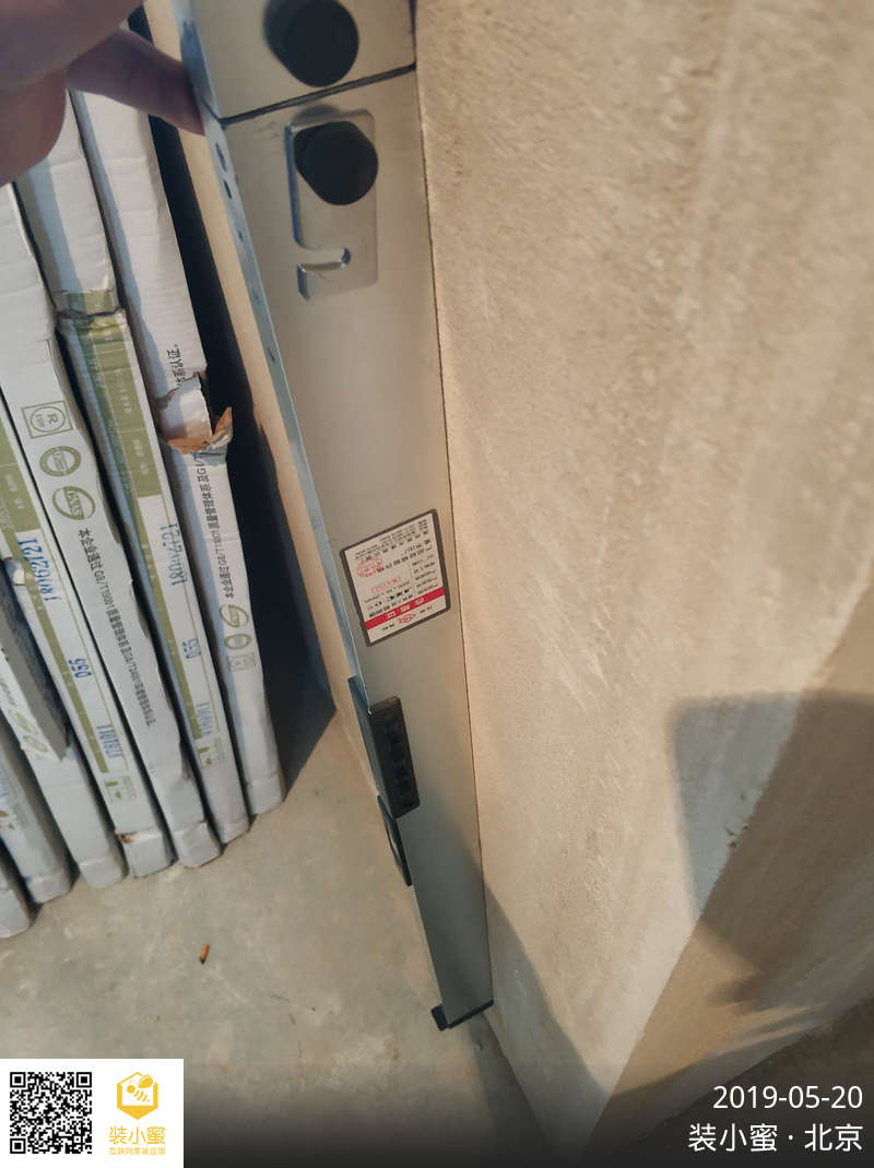

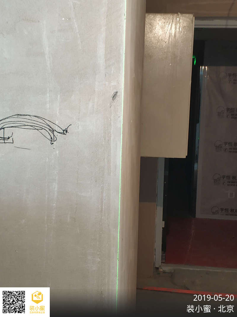

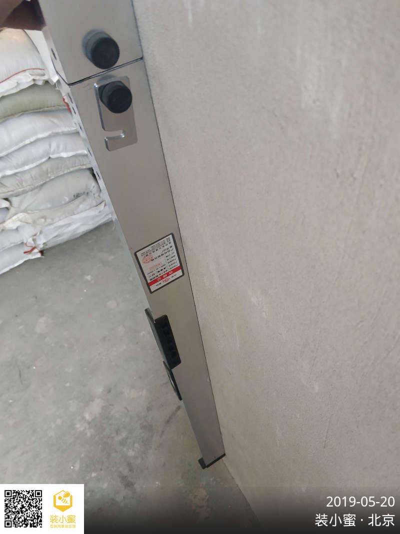

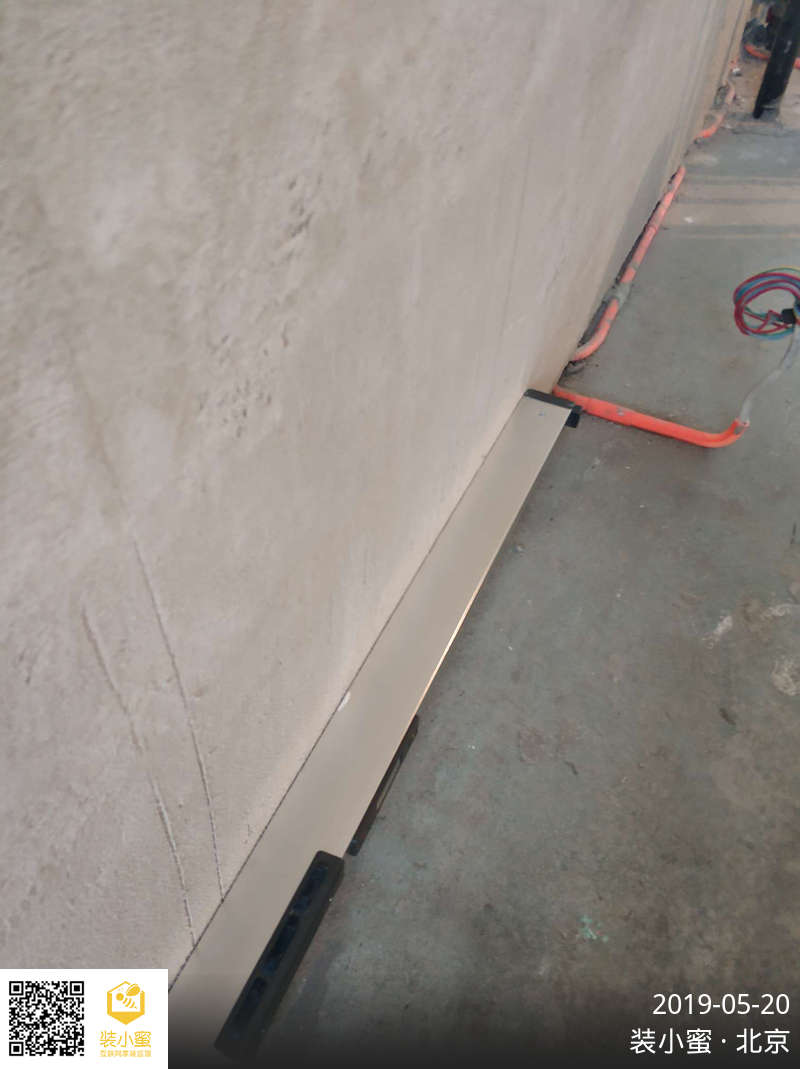

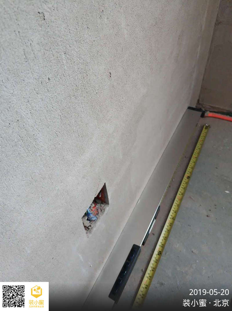

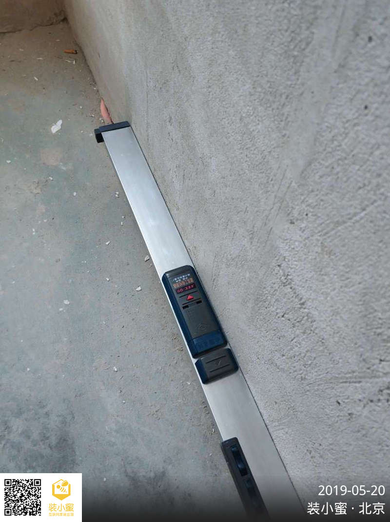

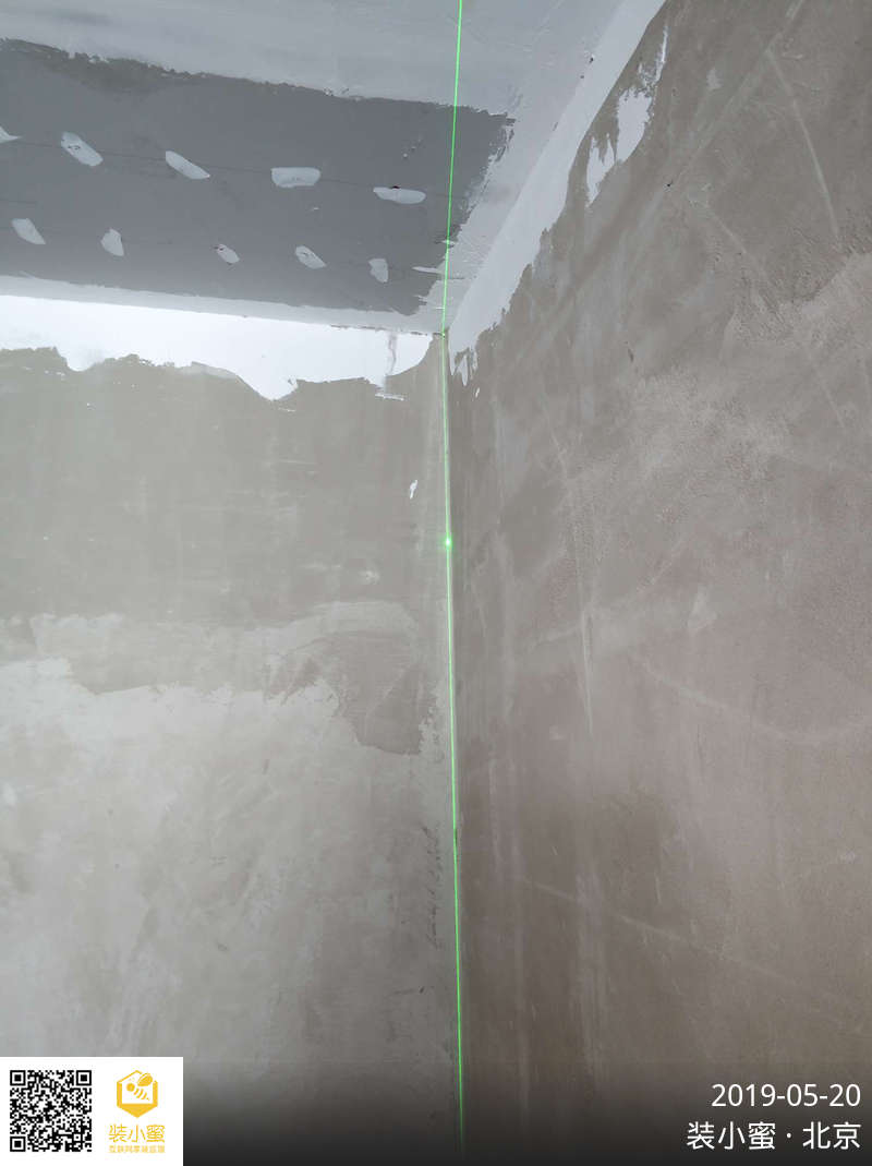

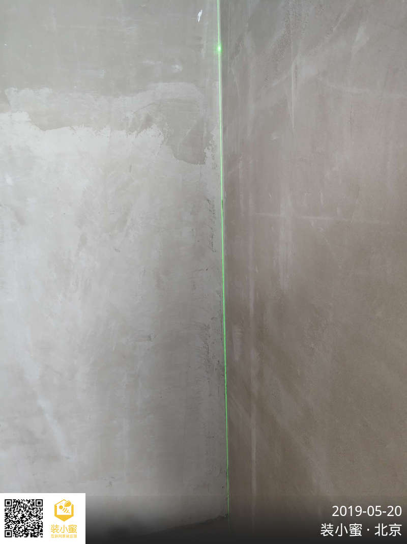

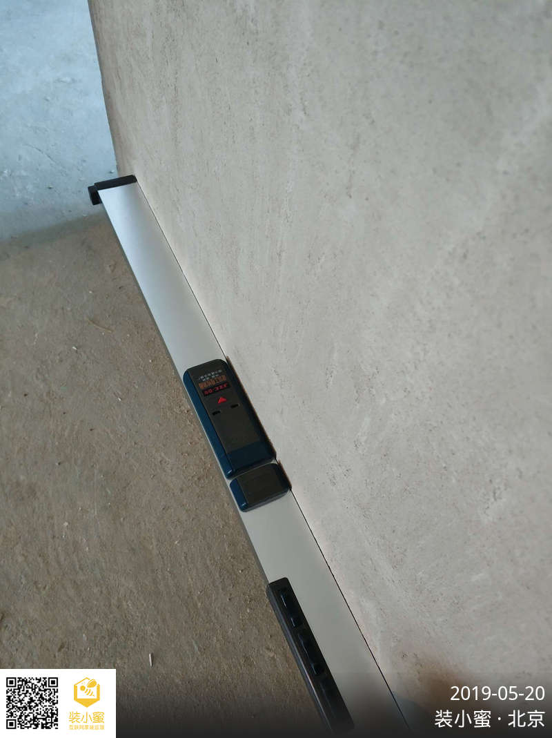

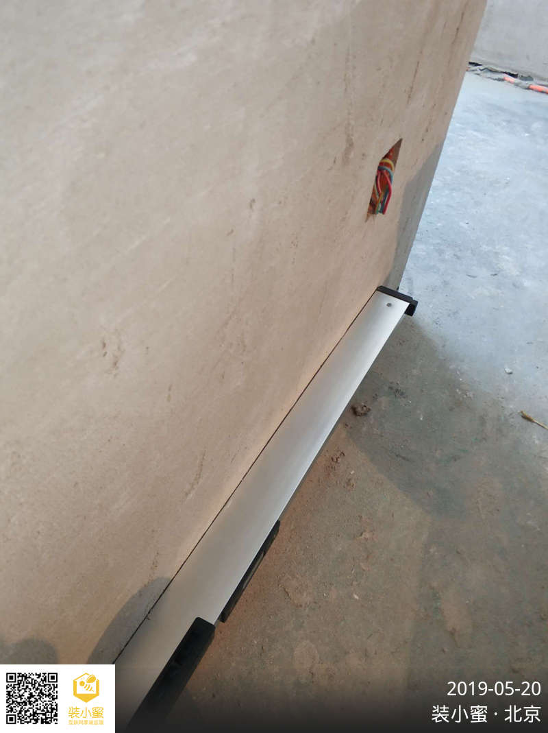

2.检查墙面石膏找平平整度,用两米靠尺横靠竖靠平整度,符合平整验收要求。

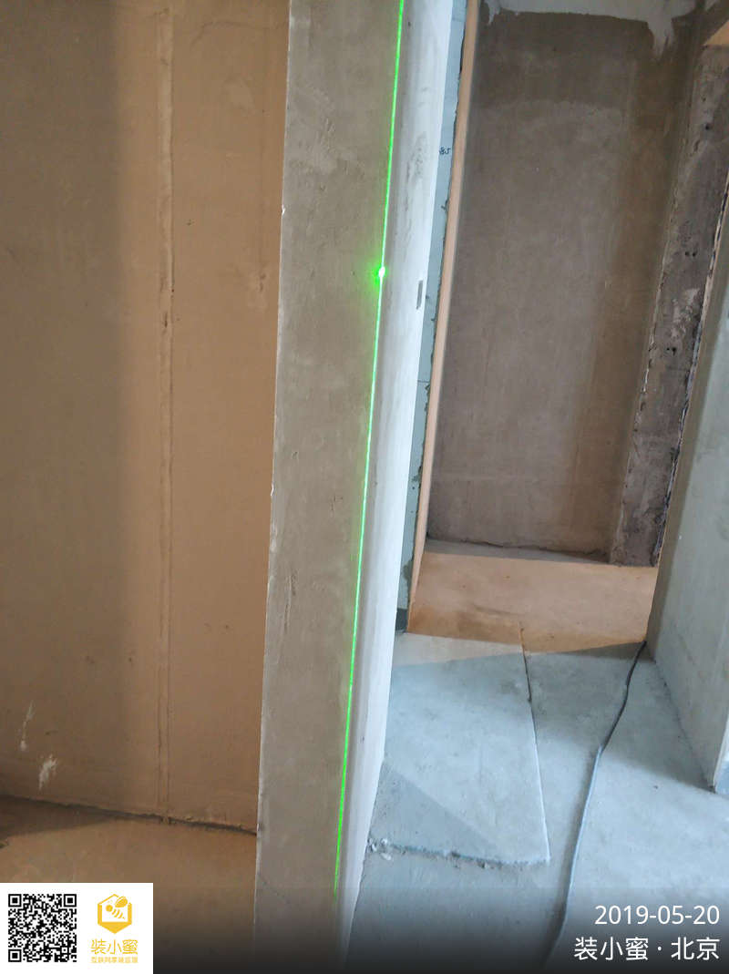

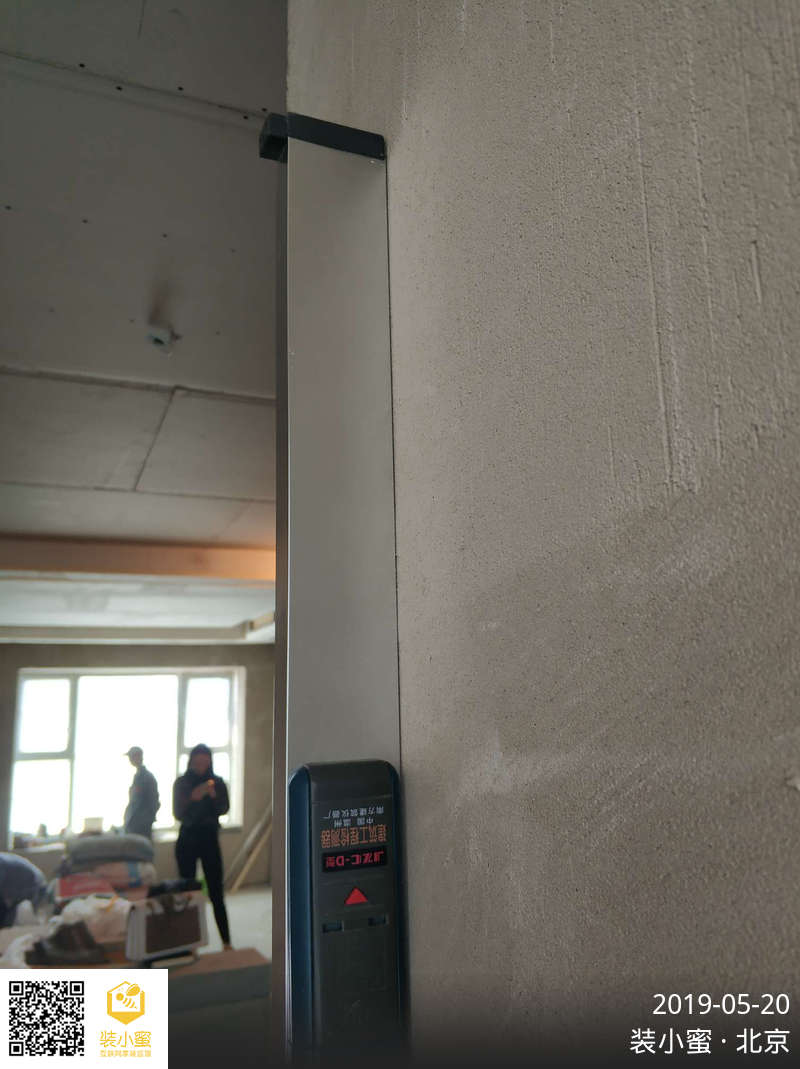

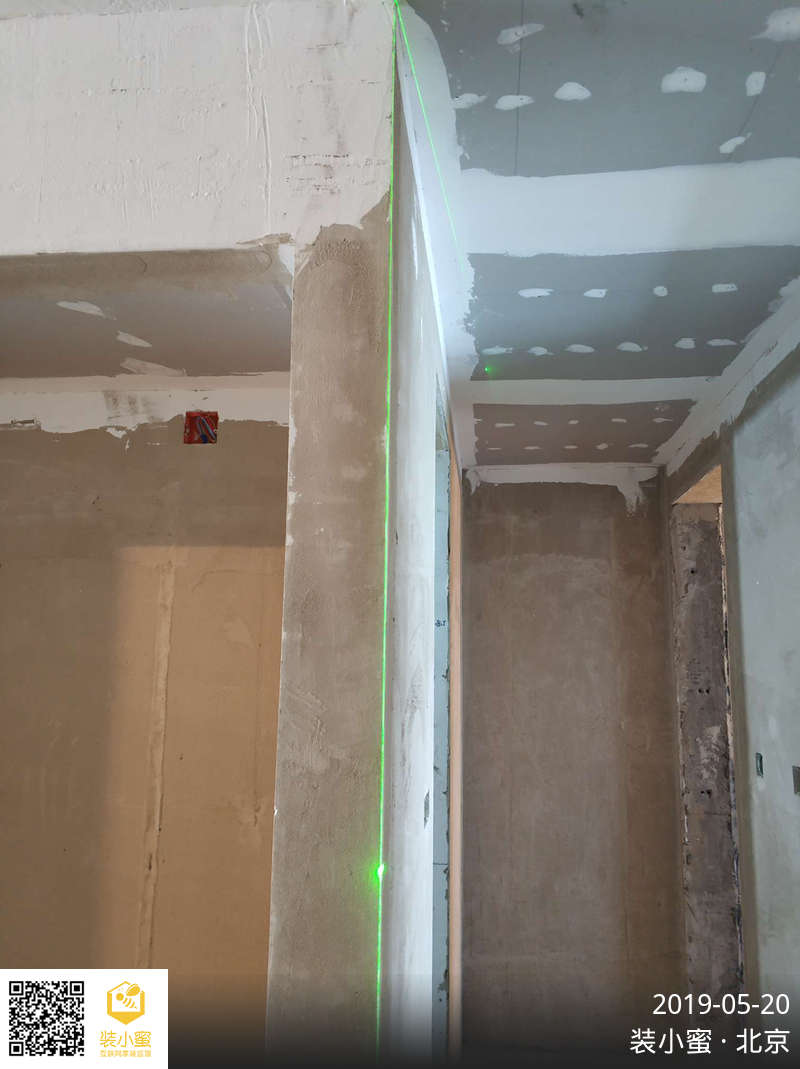

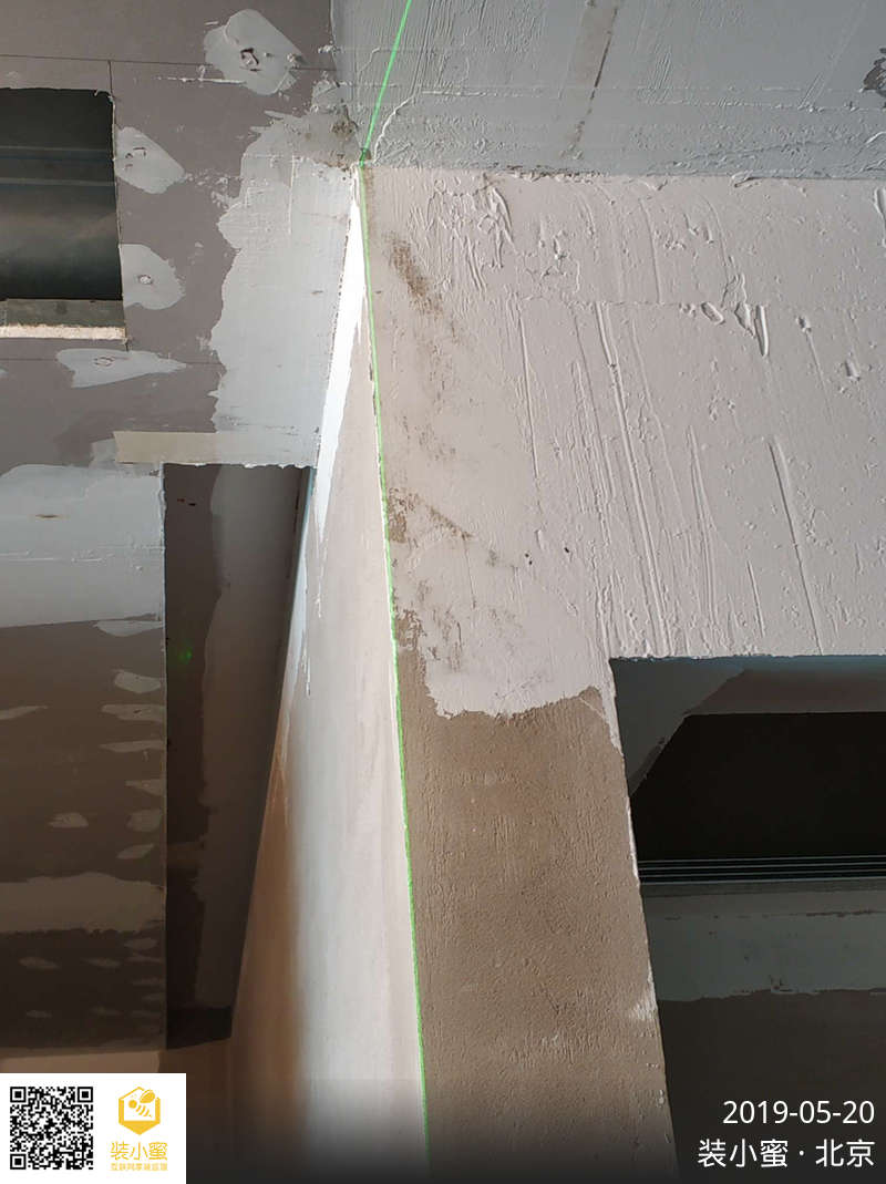

3.检查客厅做柜子墙面垂直度有误差,现场已告知施工方做垂直找直处理。
4.检查卫生间抹灰墙面有两处空鼓,现场已做好标记,已告知施工方,把空鼓地方敲掉,重新抹灰处理。

产品处批嵌平直度符合要求

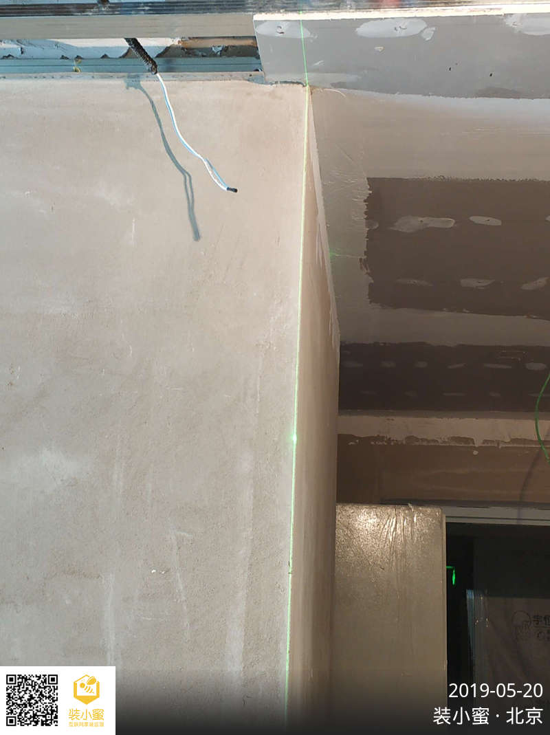

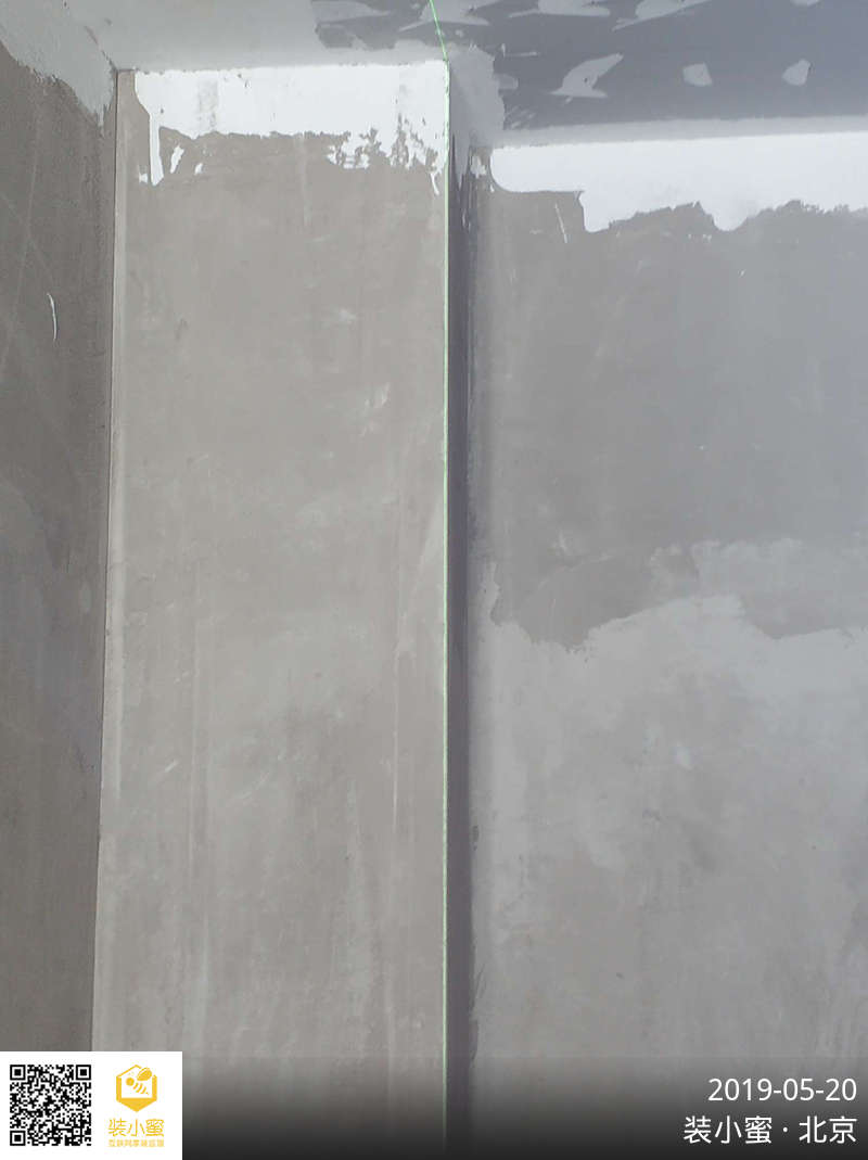

抹灰层表面平整垂直,阴阳角方正
抹灰层表面平整垂直,阴阳角方正
石膏(墙尼)找平平整检查,可进行下一道施工
墙面干区防水层施工区域符合要求
管根部位加强防水

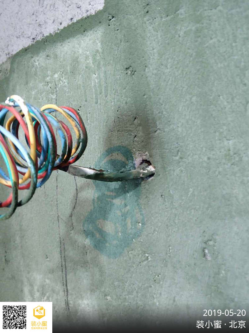

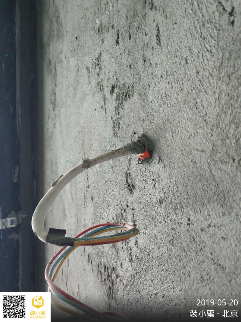

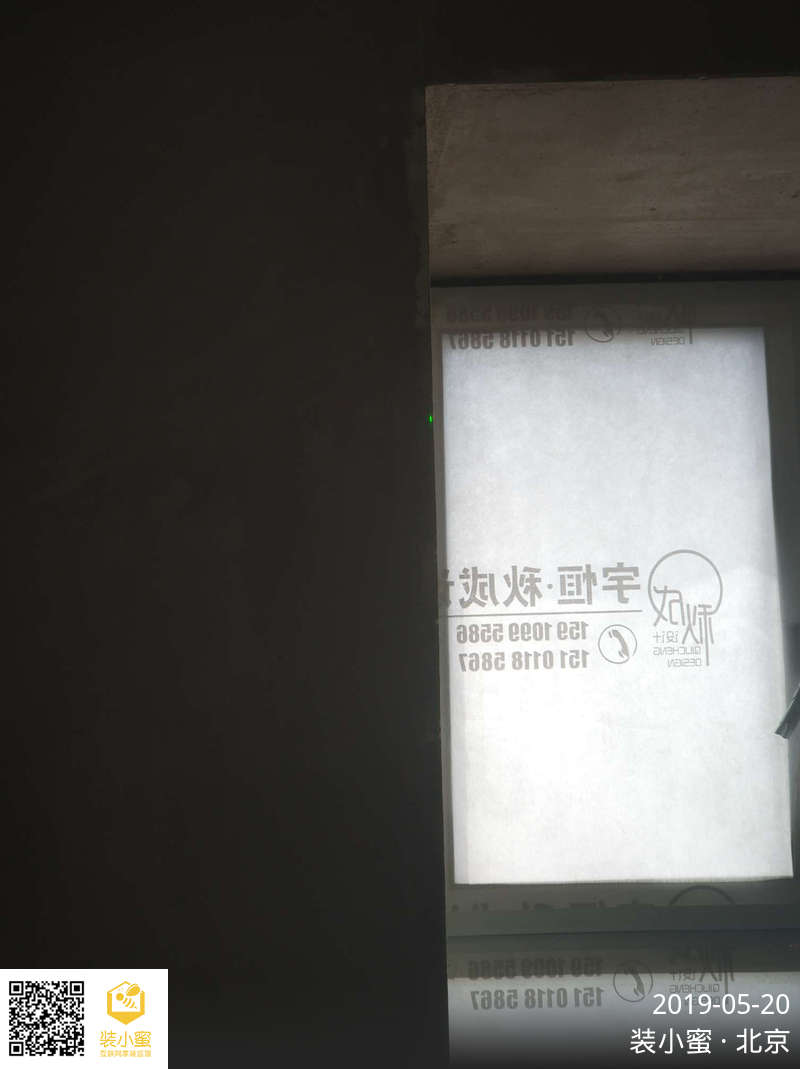

镜前灯导线出口处具有线管保护
内嵌橱柜周边区域方正平直符合要求
