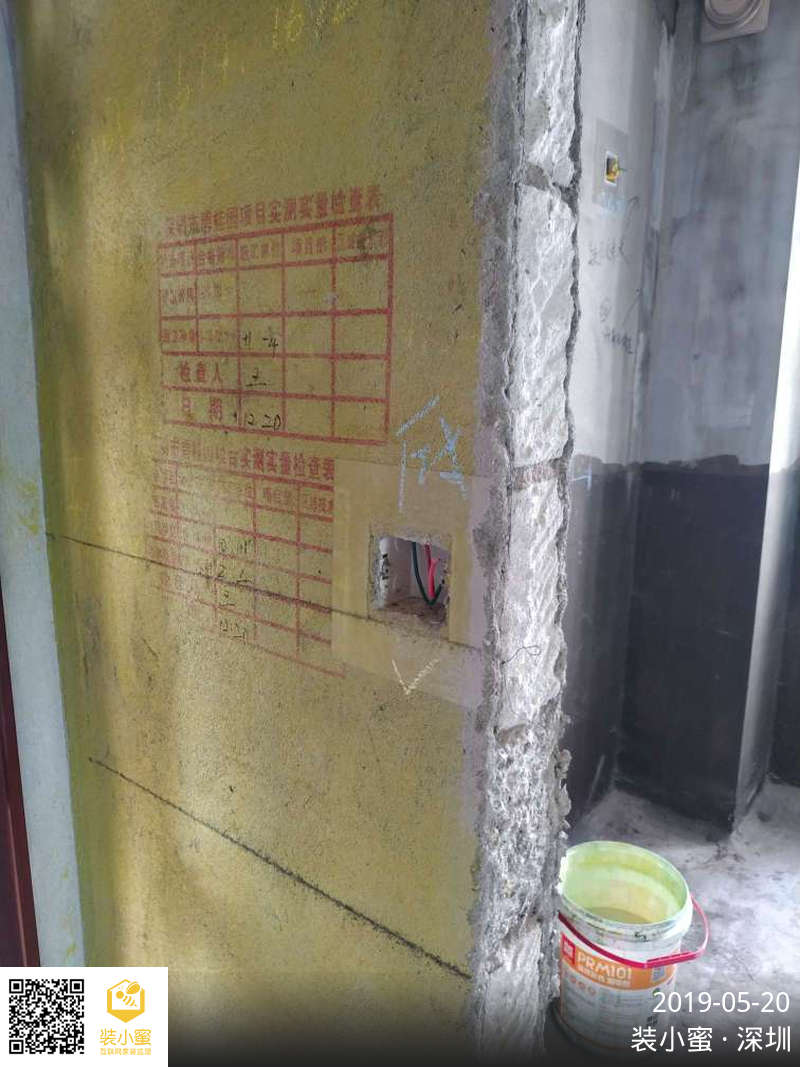

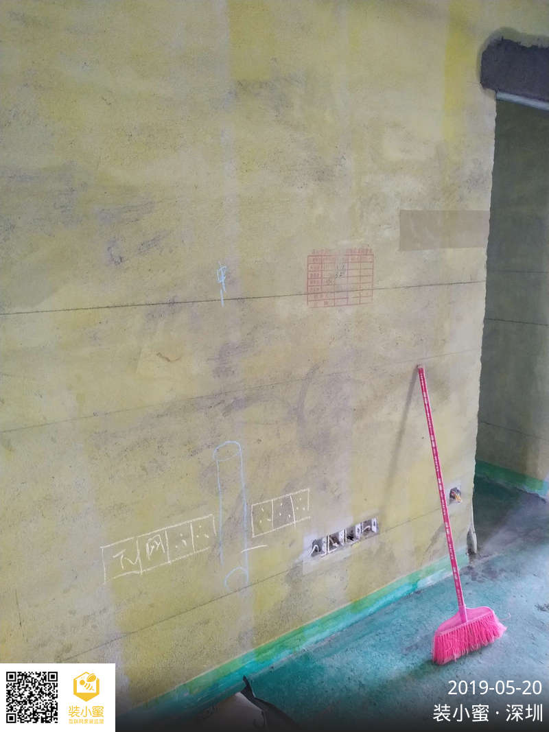

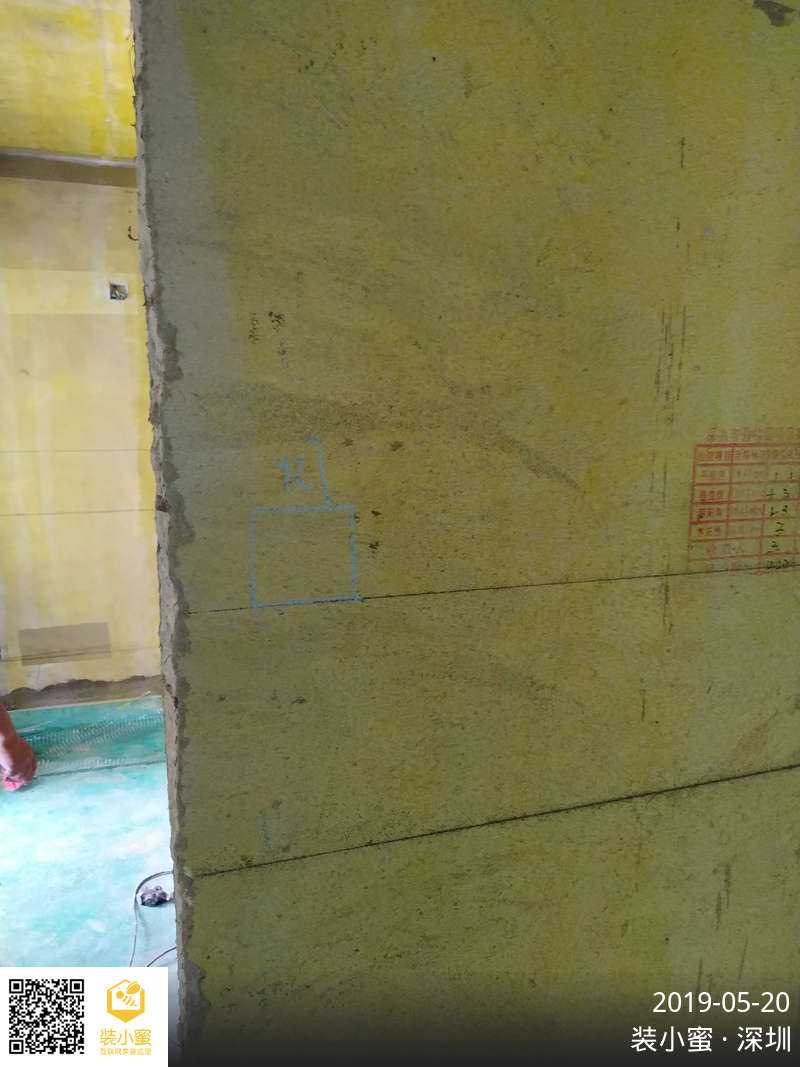

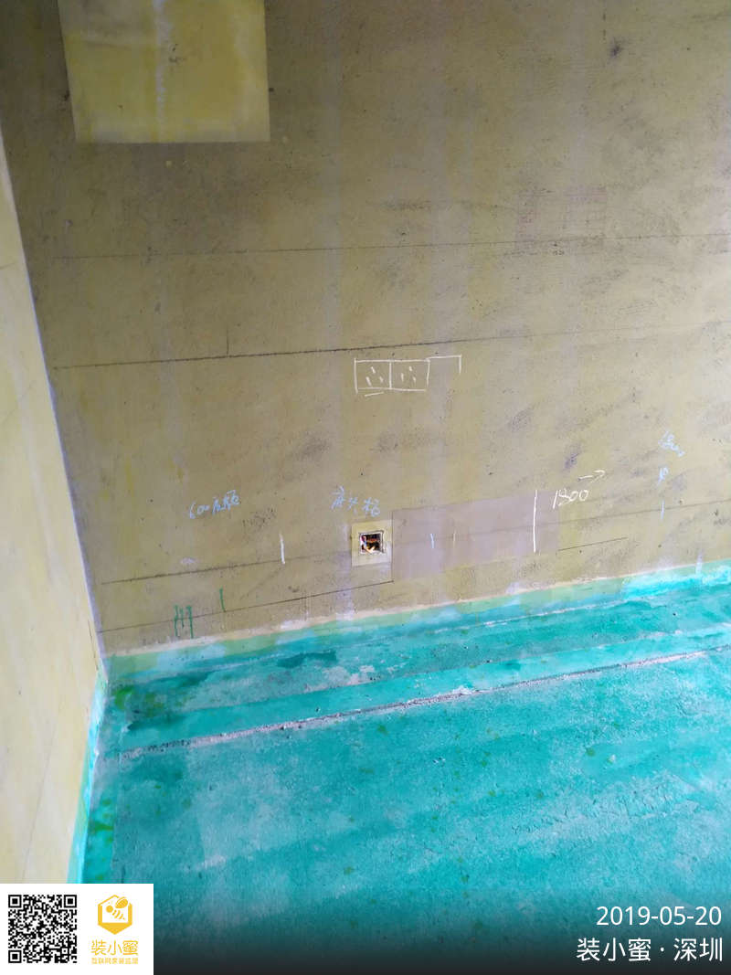

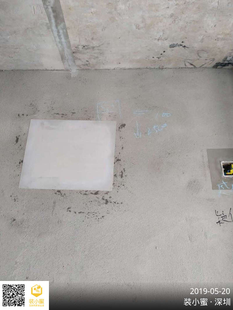

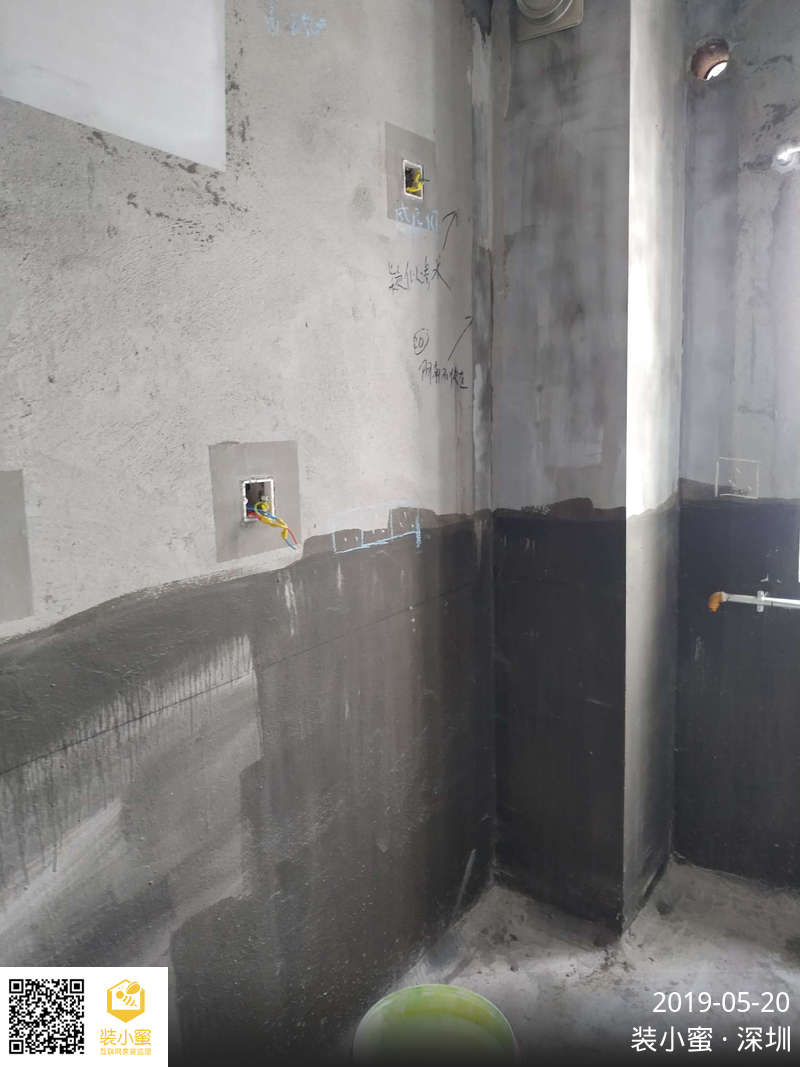

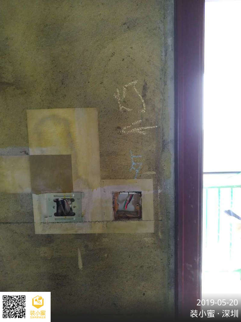

现场确定水电定位 进度正常
本次检查项目合格
1.配电箱 线盒与线管之间应用杯梳连接
2.强弱电线之间平行距离应大于150mm 交叉处应做大于300mm的屏蔽措施

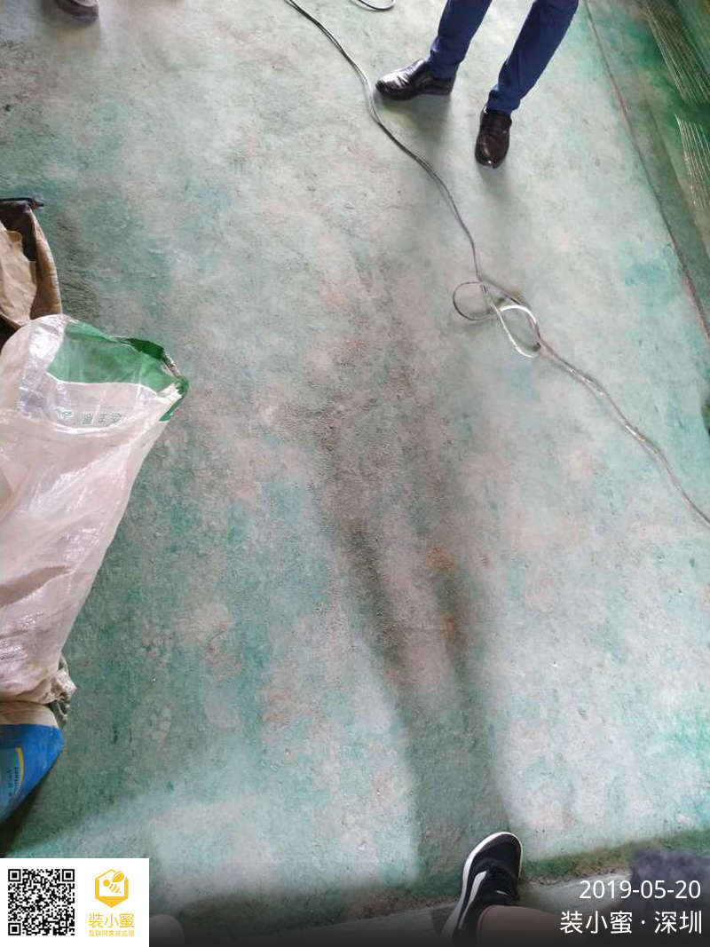

3.厨房 卫生间 阳台地面不建议排设电线管
4.线管内导线必须整根穿设 中间不得有接头
——来自装小蜜监理 王有效

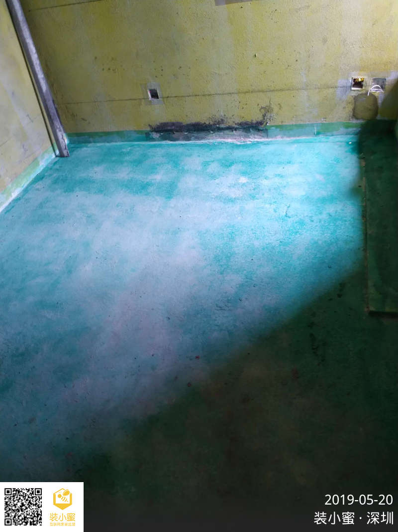

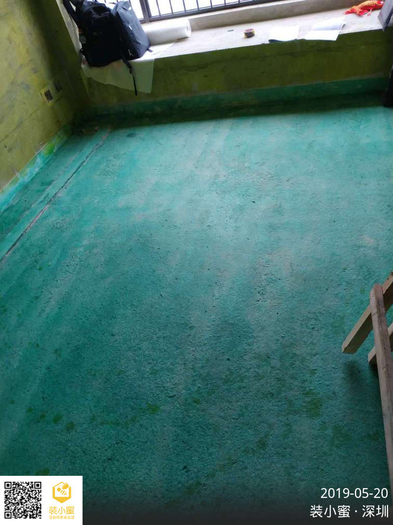

符合标准:18项

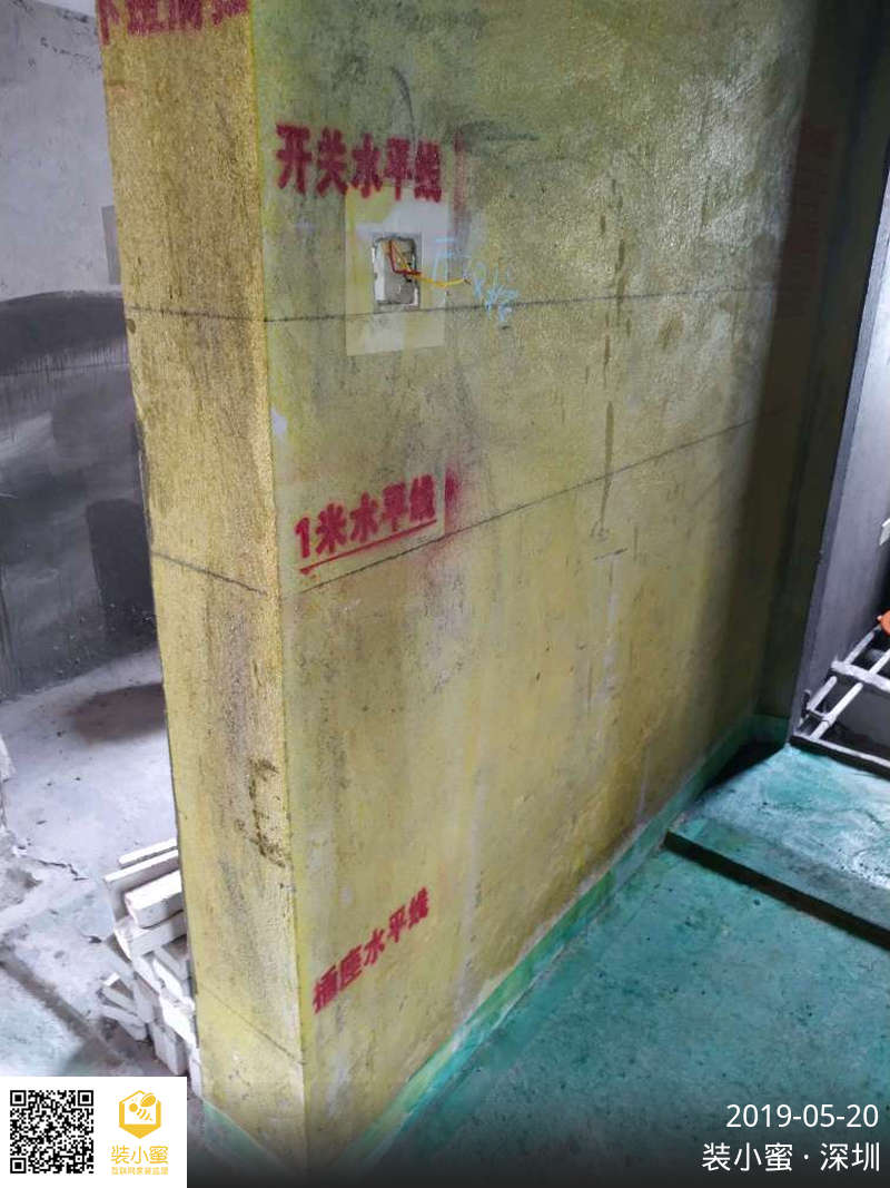

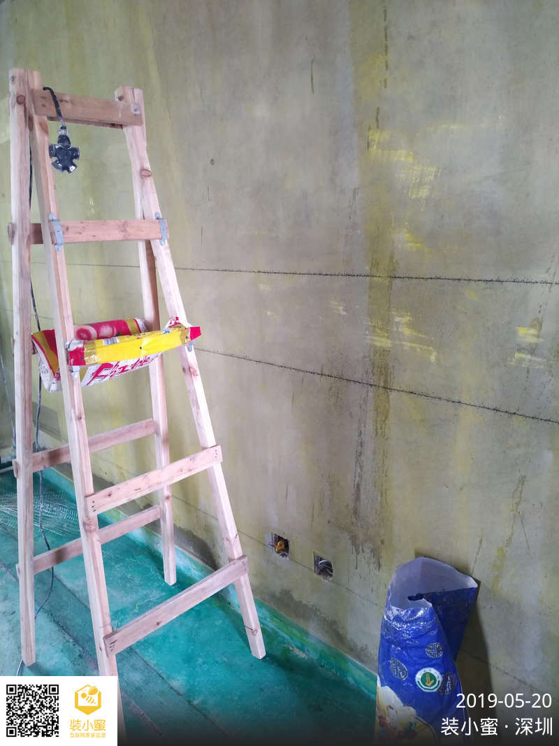

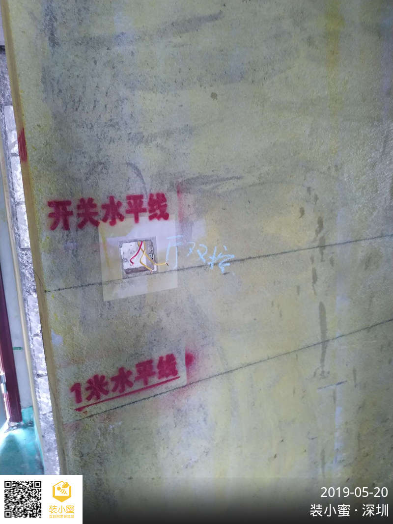

水平标准线已弹,水平检测正确
开关高度及定位线已弹,高度检测正确
插座高度及定位线已弹,高度检测正确

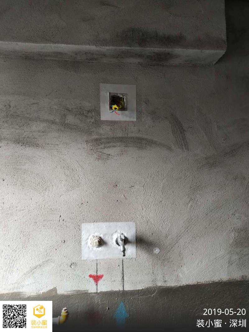

油烟机排烟管的位置已明确,可以实施
地面布管符合面层材质的相应要求

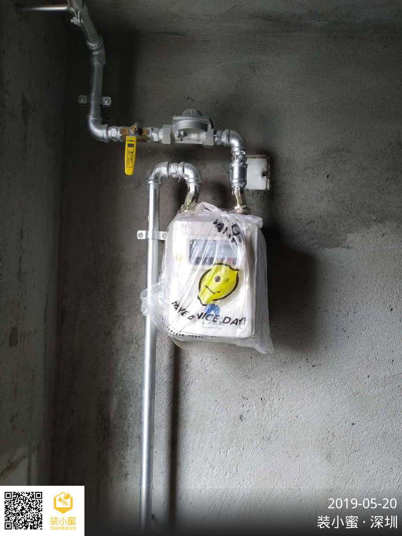

燃气热水器及排烟管位置已明确,可以实施

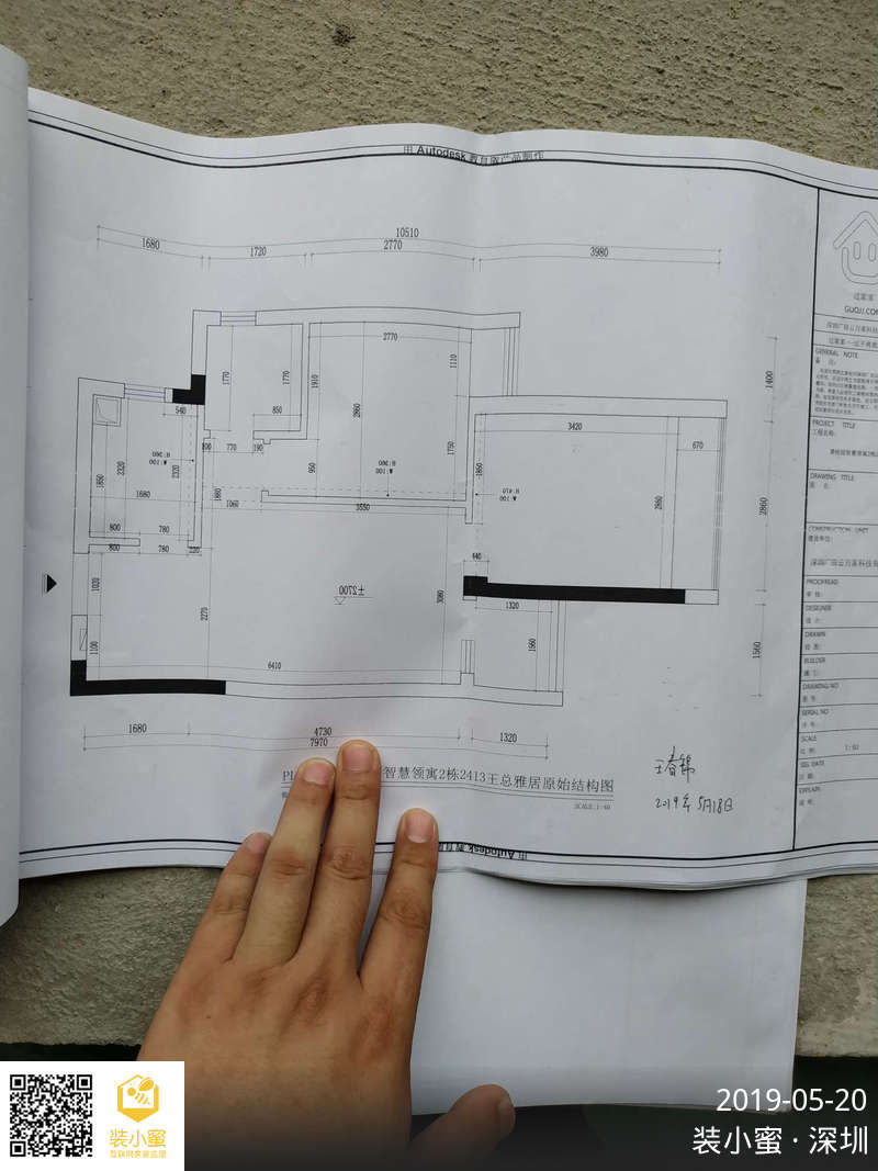

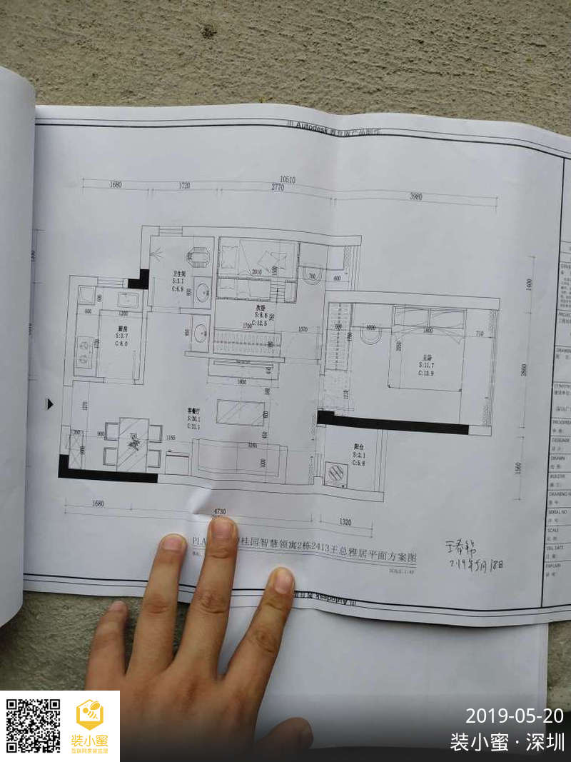

已将图纸与预算在现场作了对照
强电箱回路配置图已经交待
