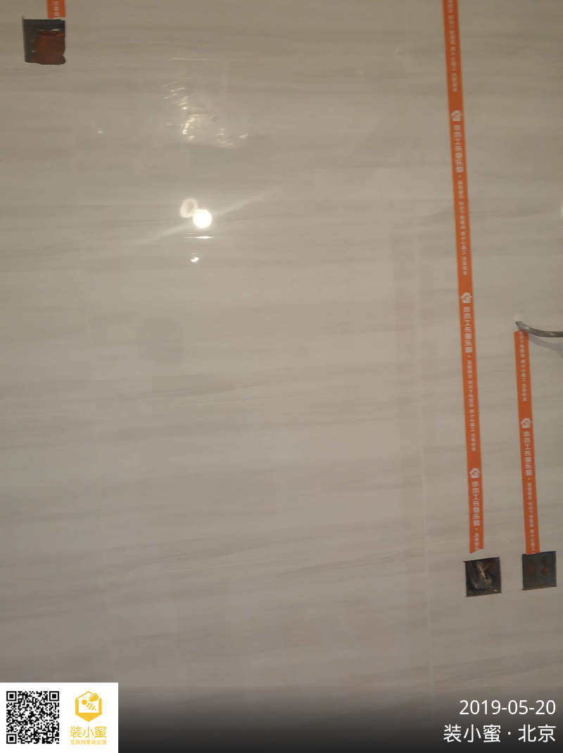

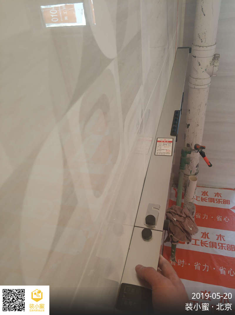

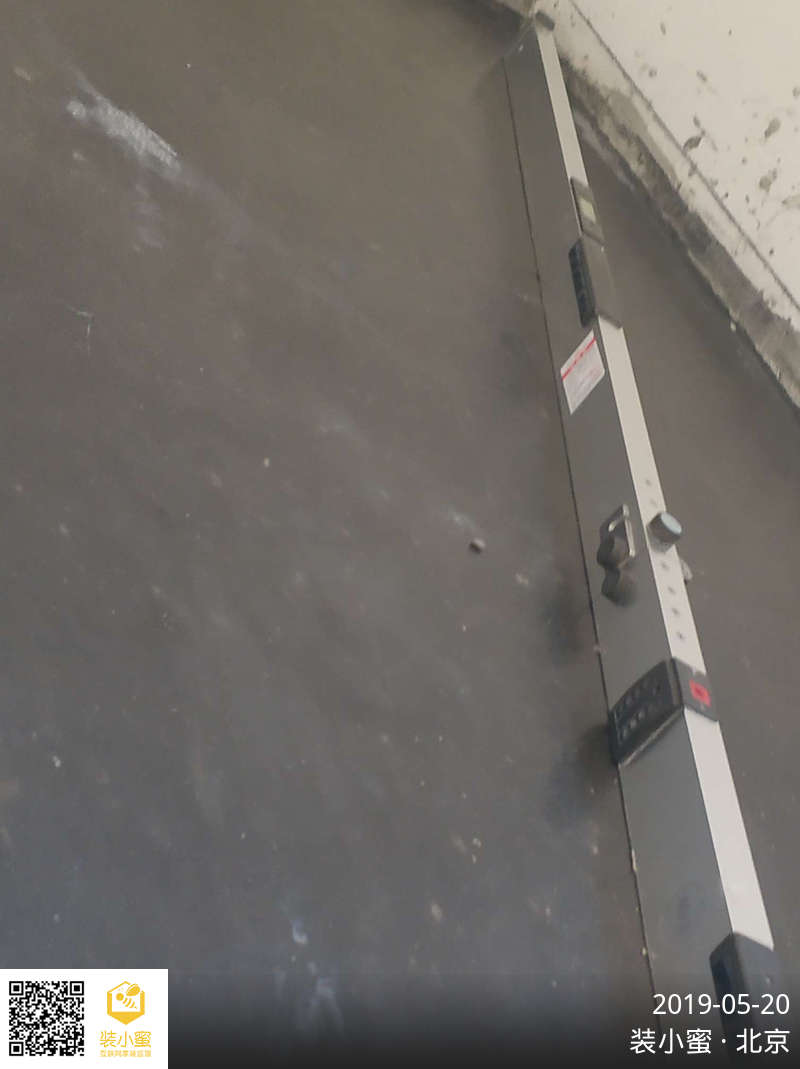

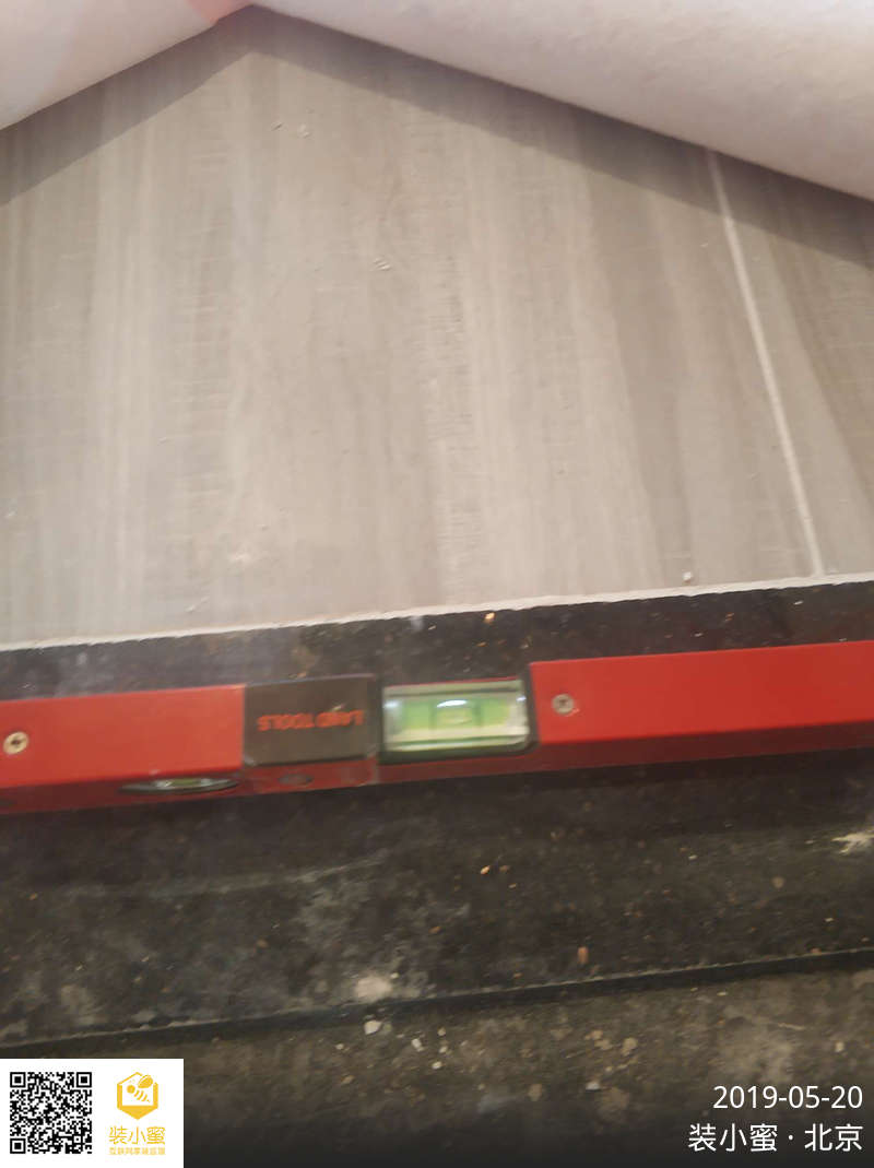

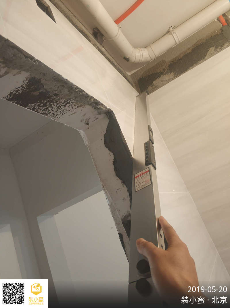

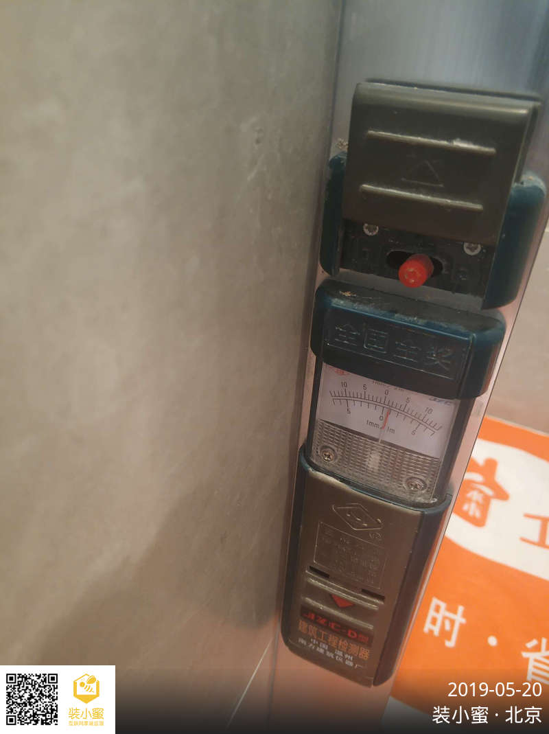

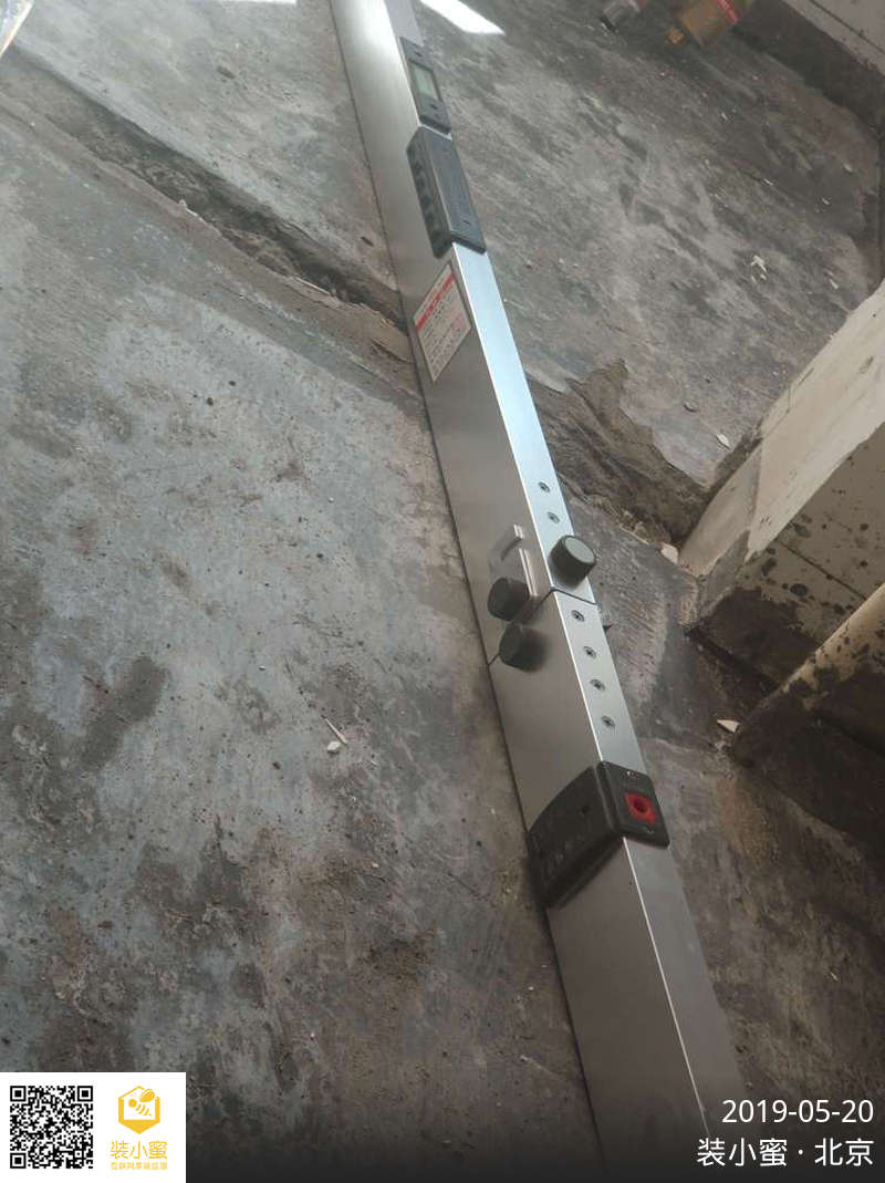

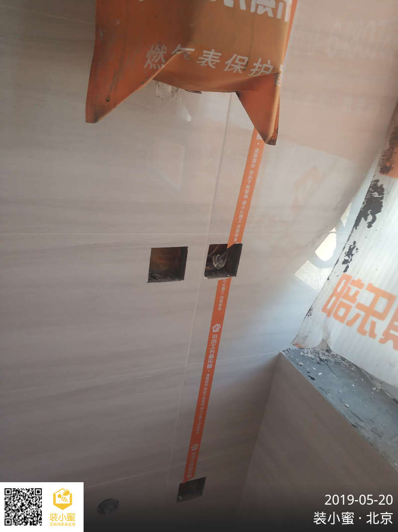

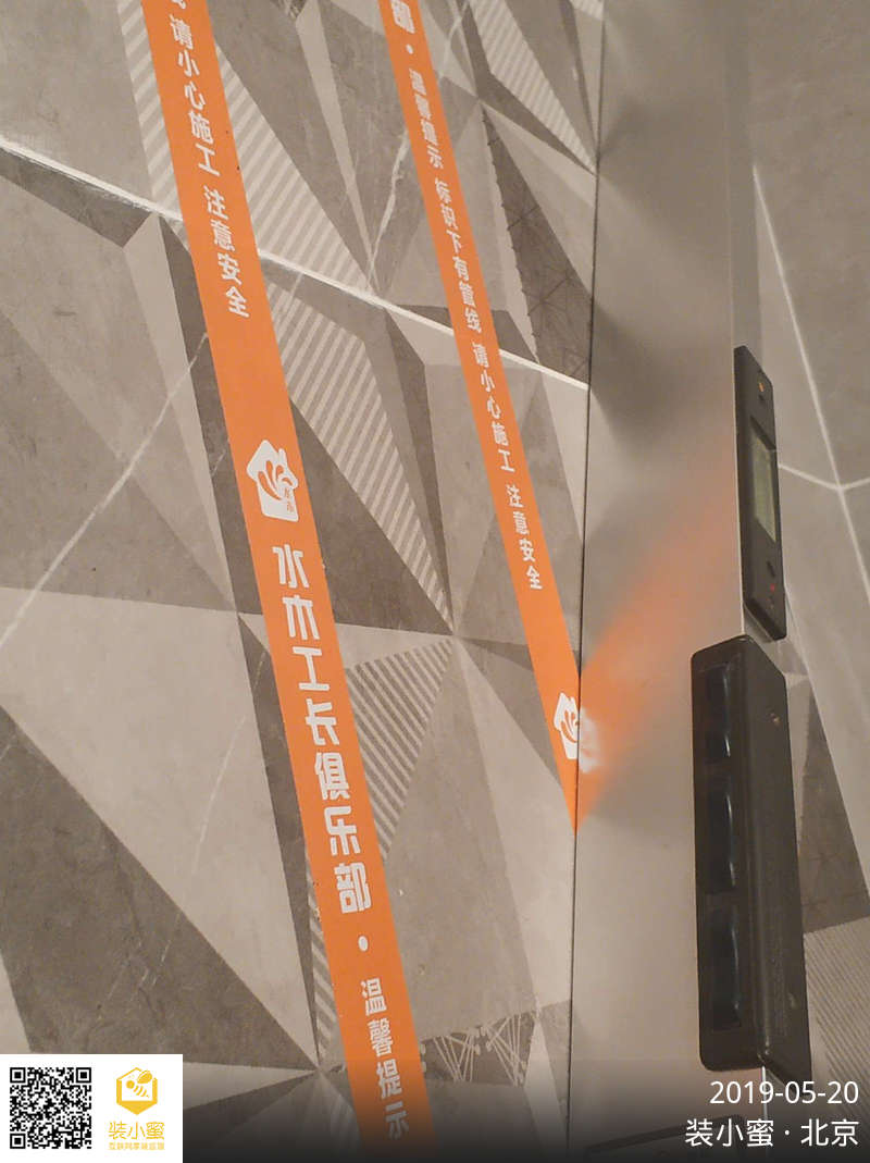

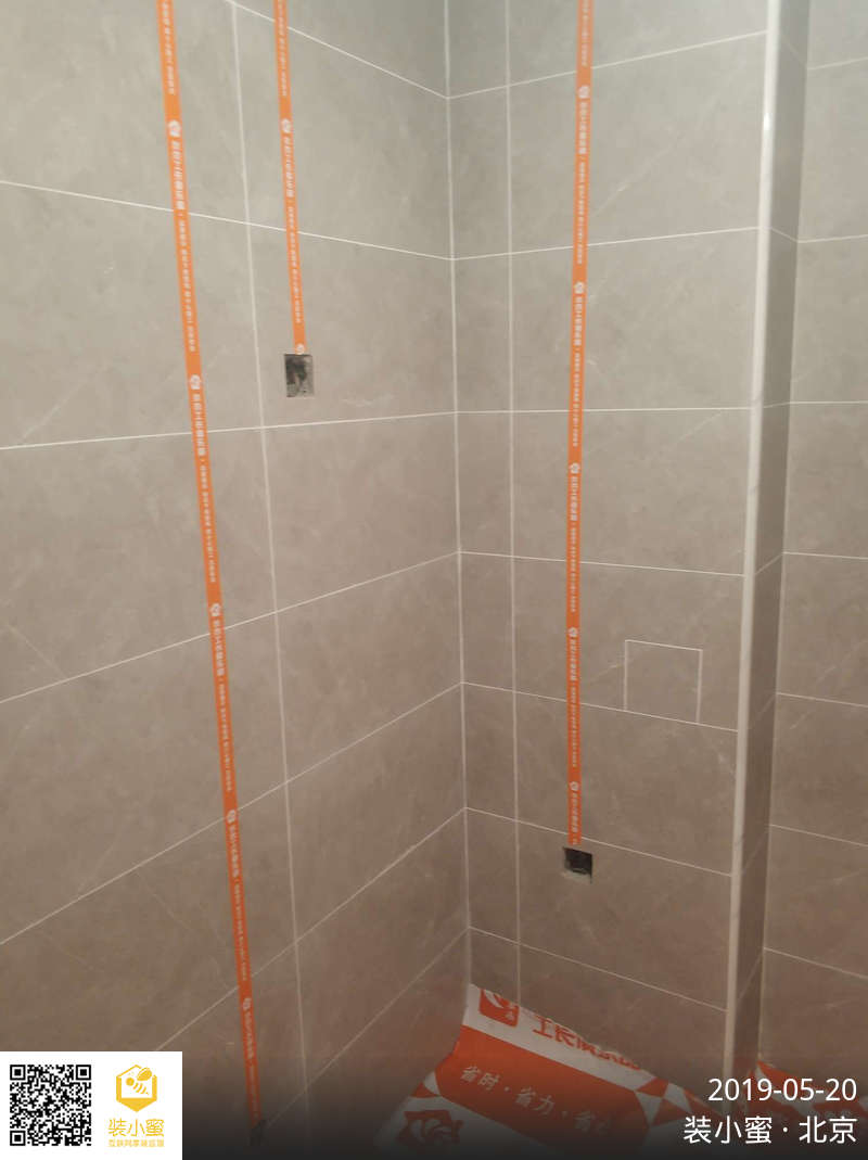

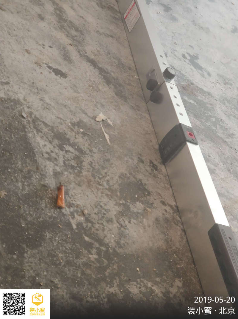

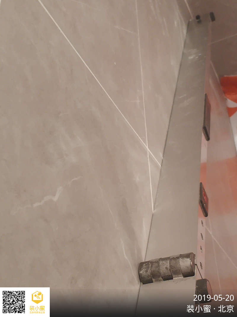

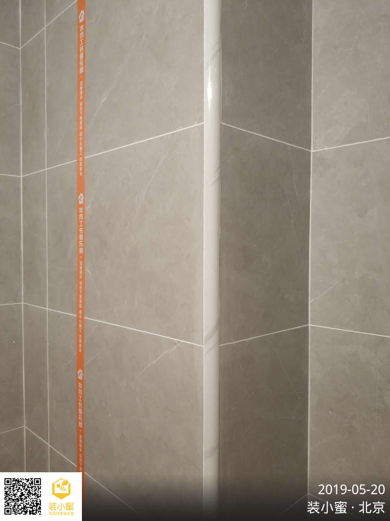

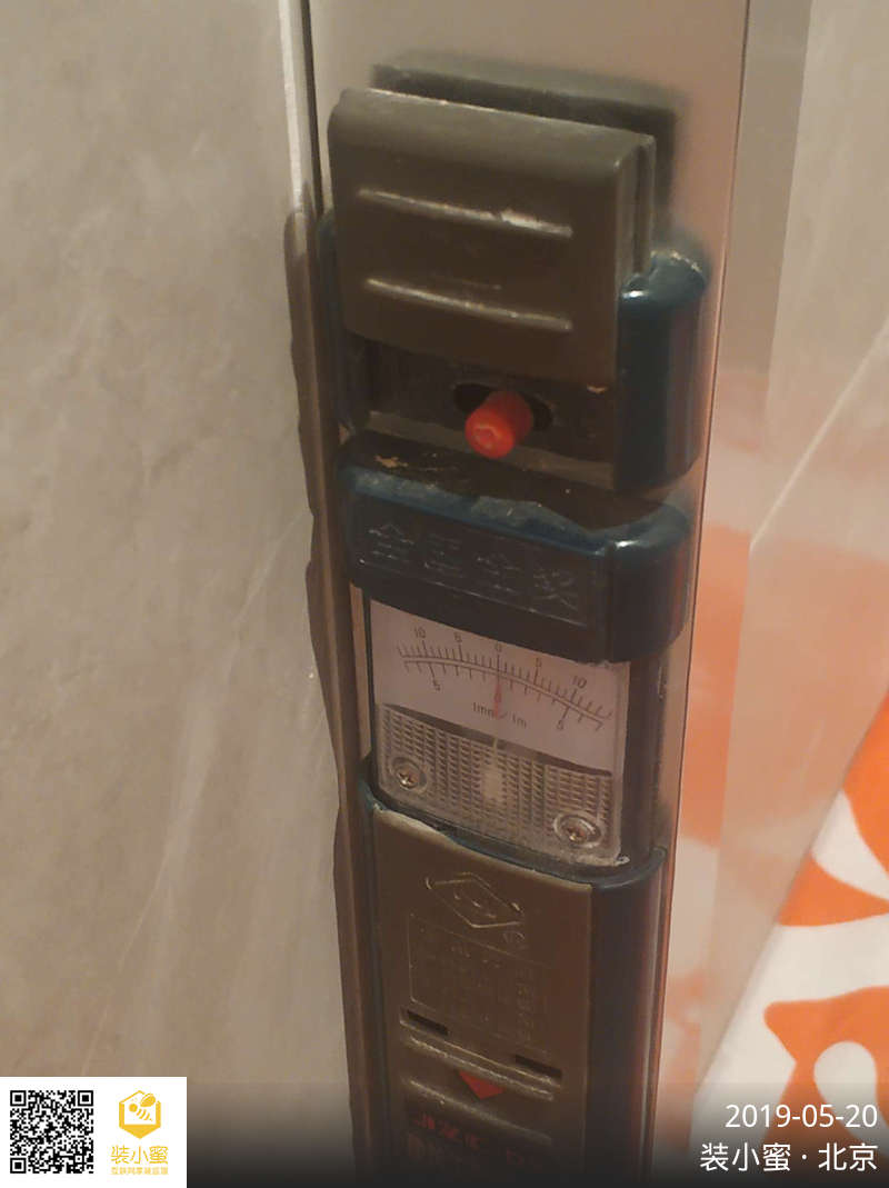

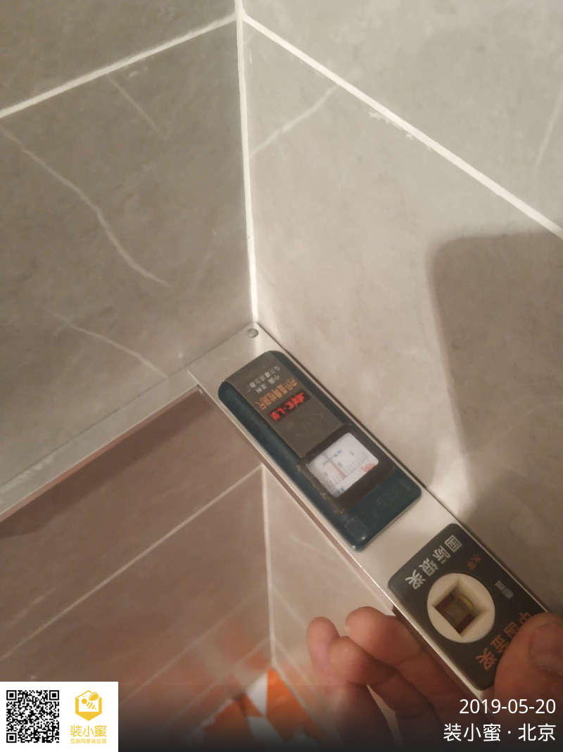

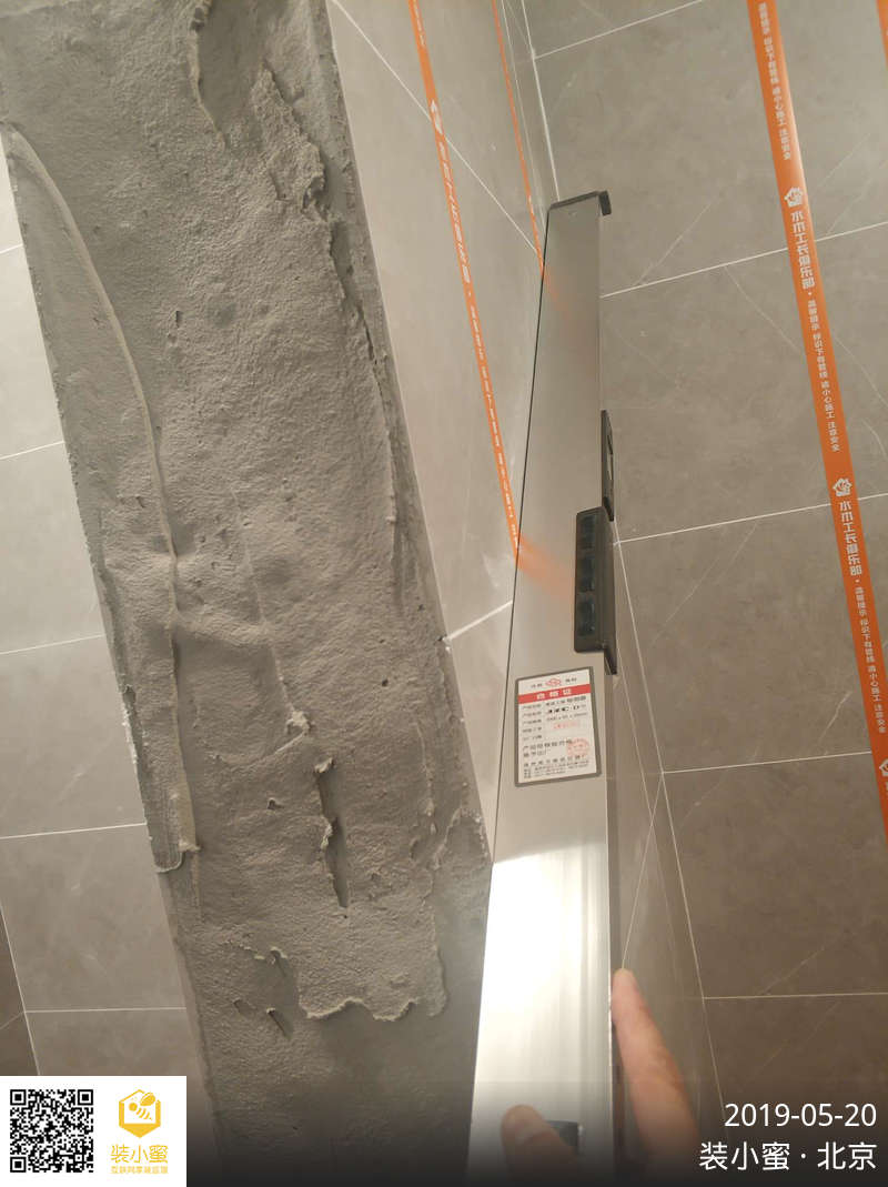

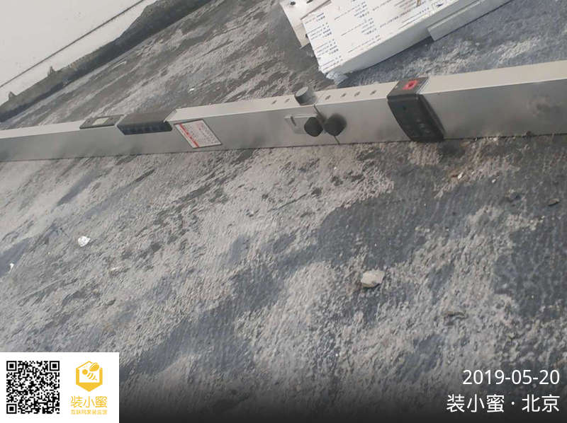

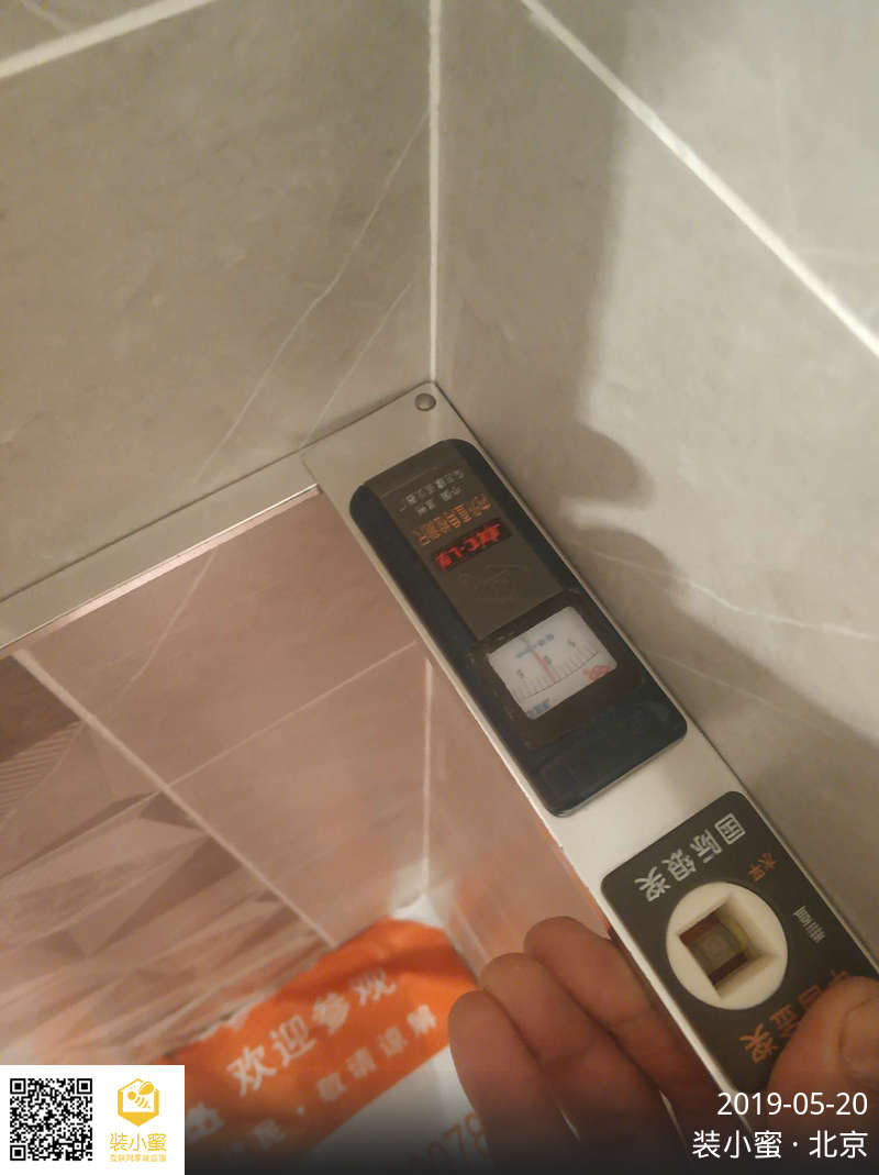

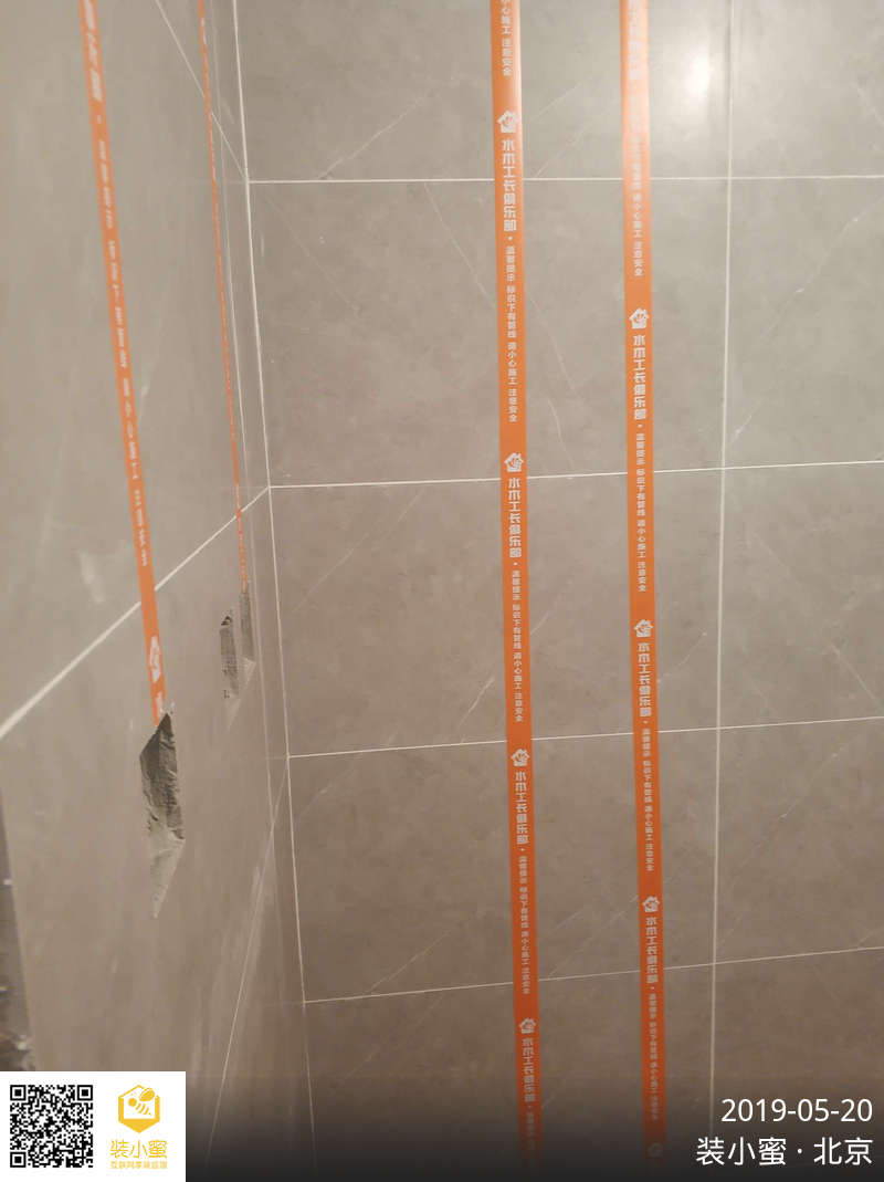

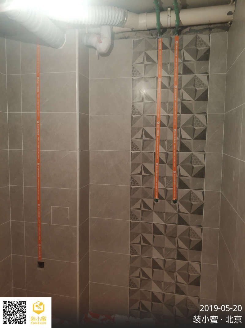

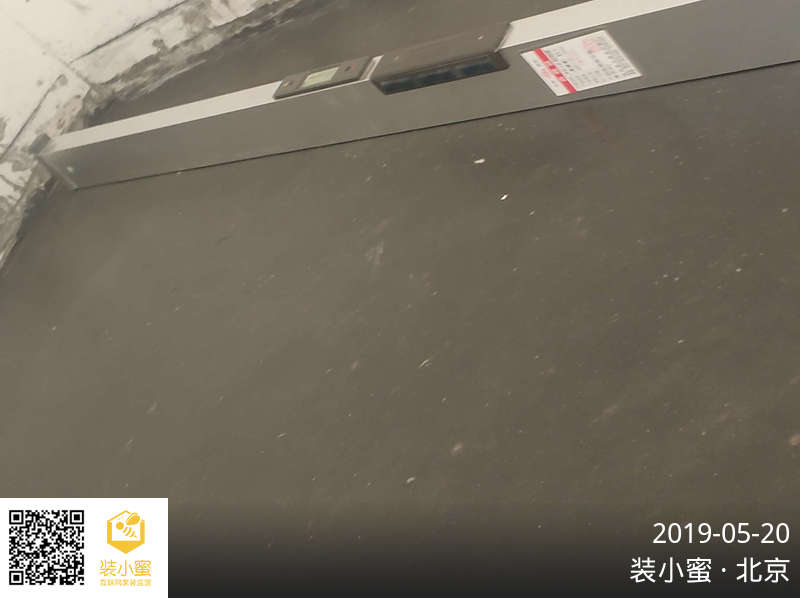

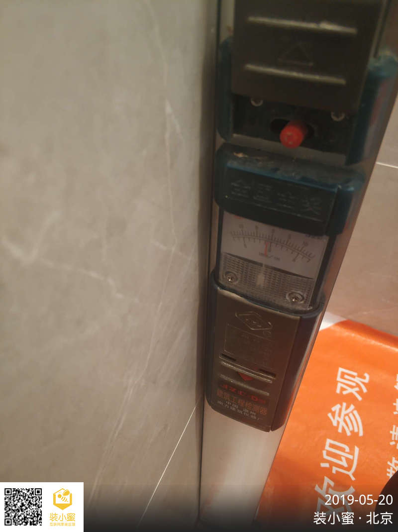

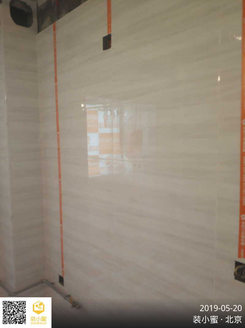

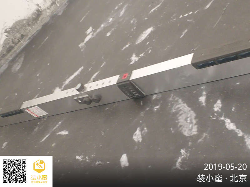

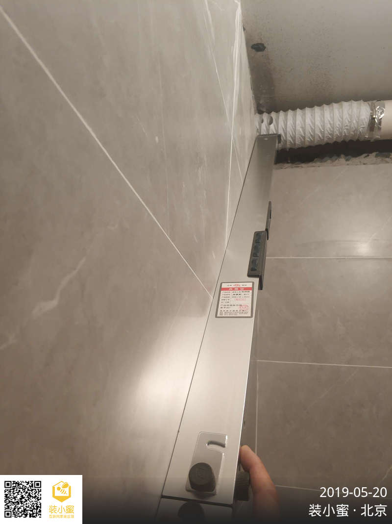

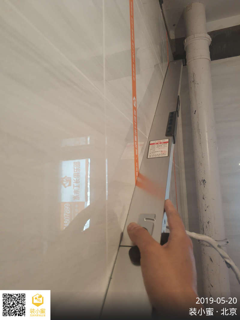

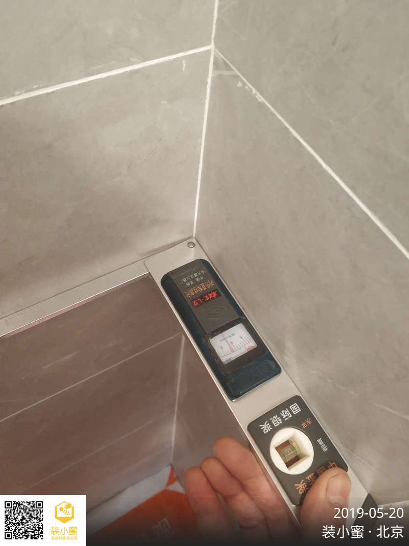

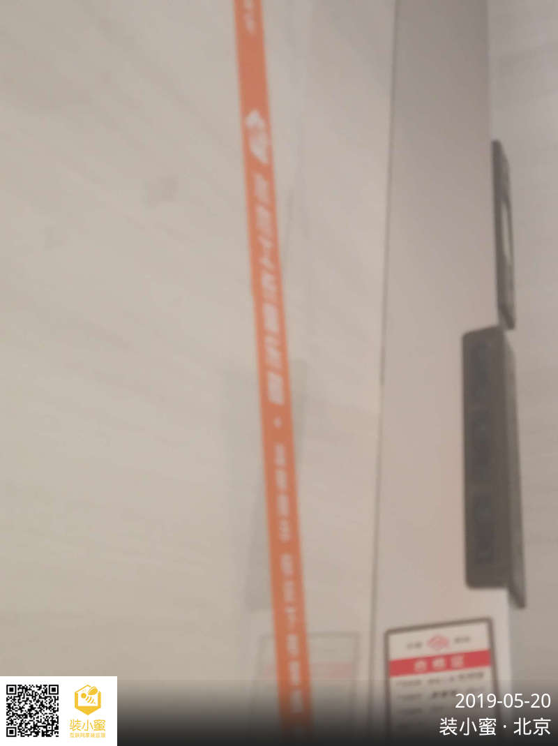

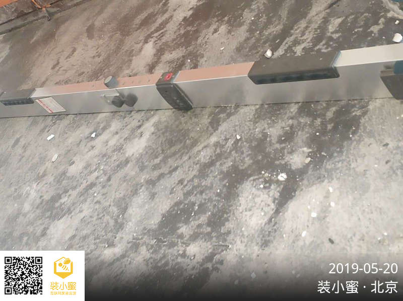

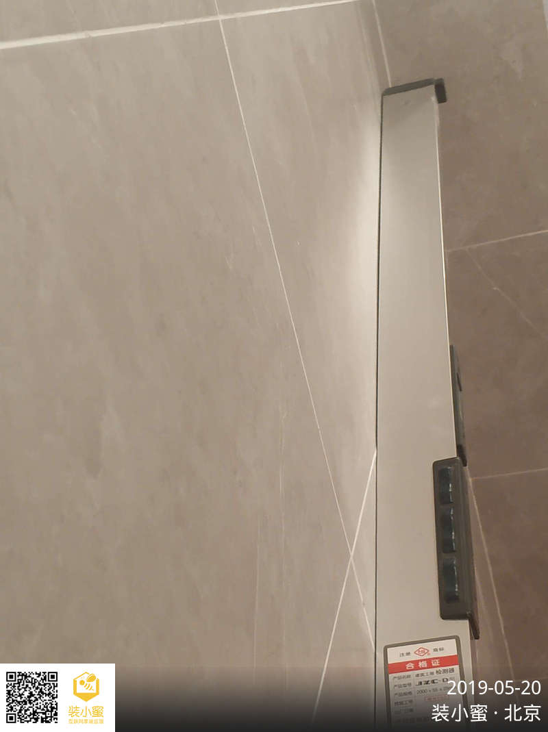

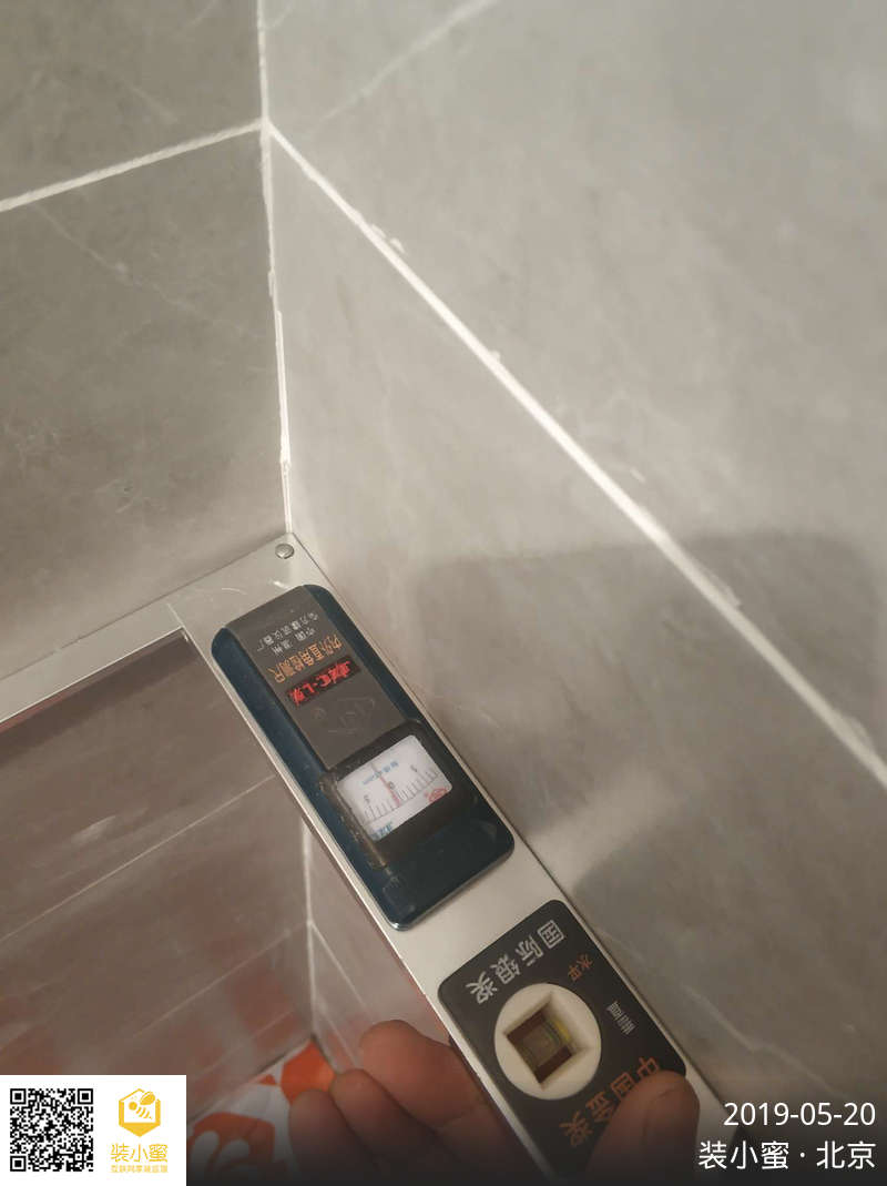

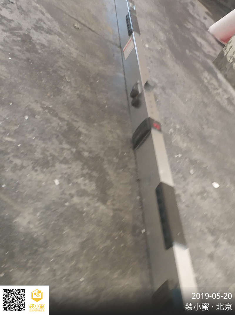

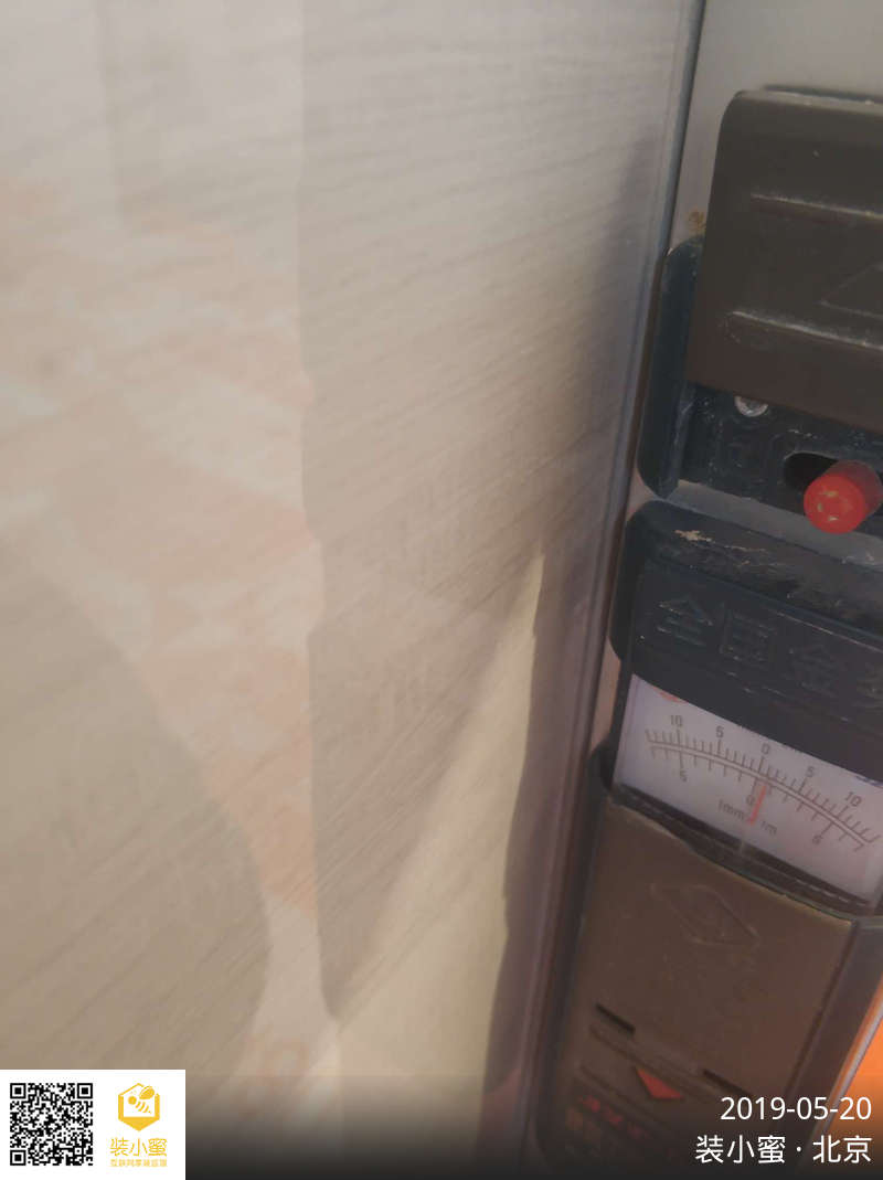

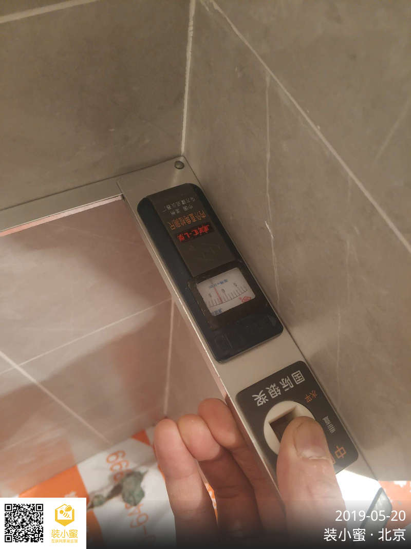

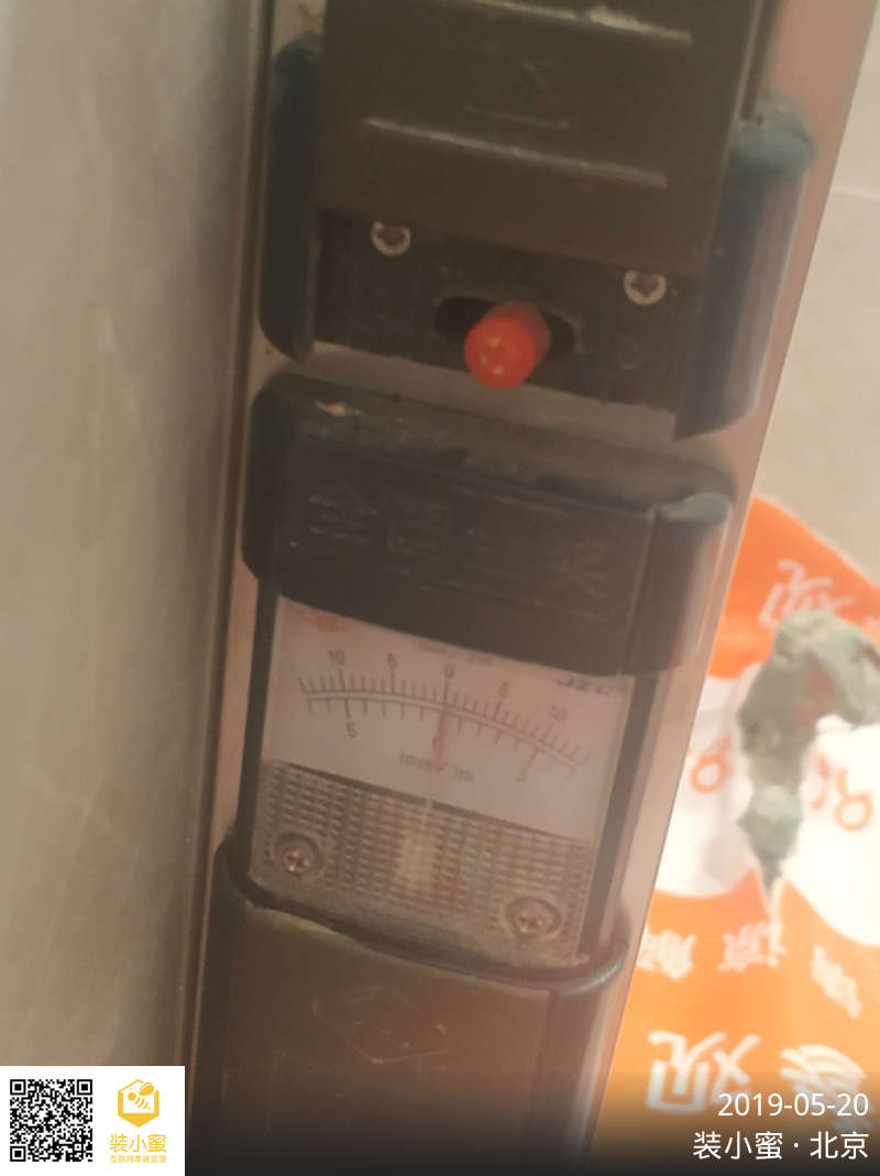

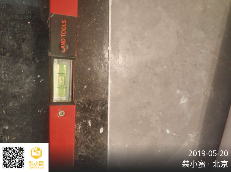

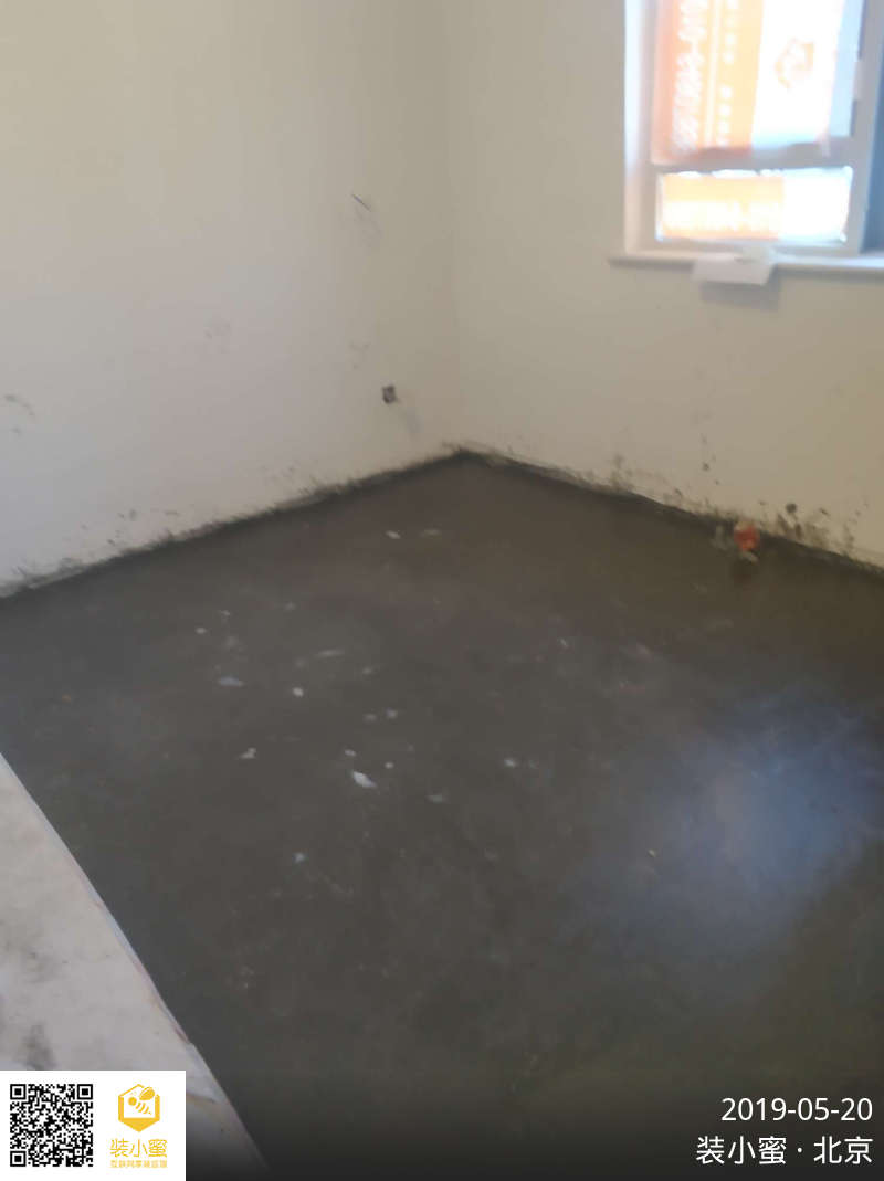

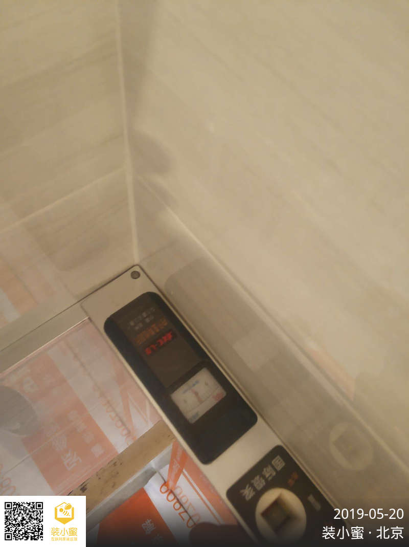

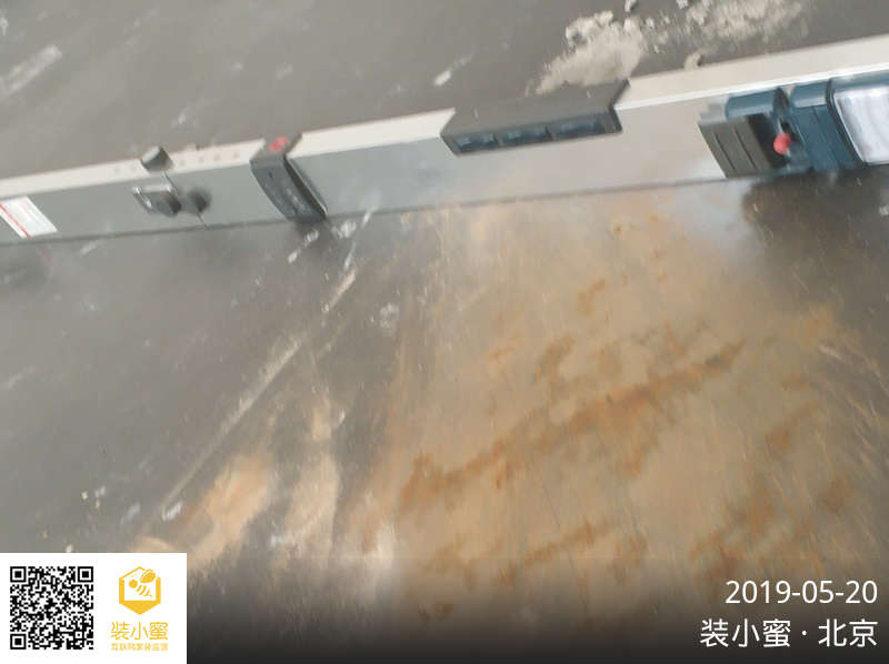

施工进度正常。瓦工工程已完毕,油工已进场在批刮第二遍腻子。检查厨房和卫生间墙砖铺贴平整度和垂直度符合施工检查要求,阴阳角符合施工要求,过门石安装平整。检查地面找平符合安装地板要求,最终让地板厂家上门测量,以地板厂家铺装要求为准。
未发现问题。

精找平层(地板)表面质量符合要求
精找平层施工无明显缺陷
门槛石与安装符合要求
现场铺贴与设计排版方案相吻合
瓷砖表面水电管线的走向已标识
