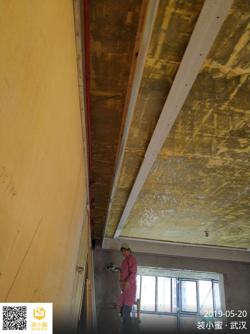

木工:2人,瓦工:1人

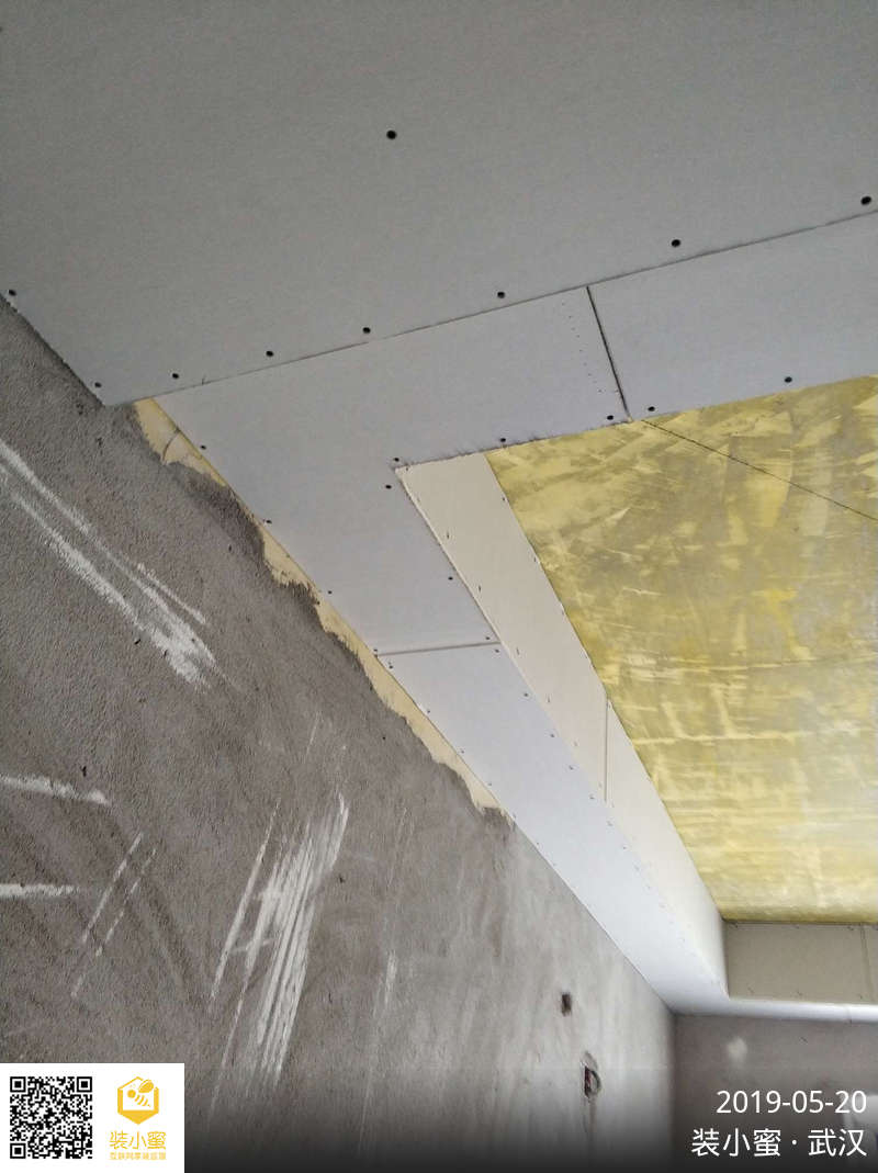

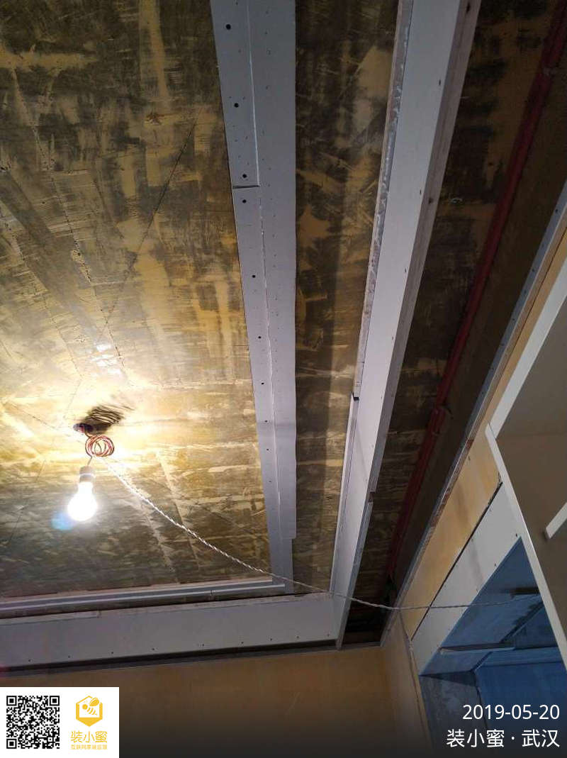

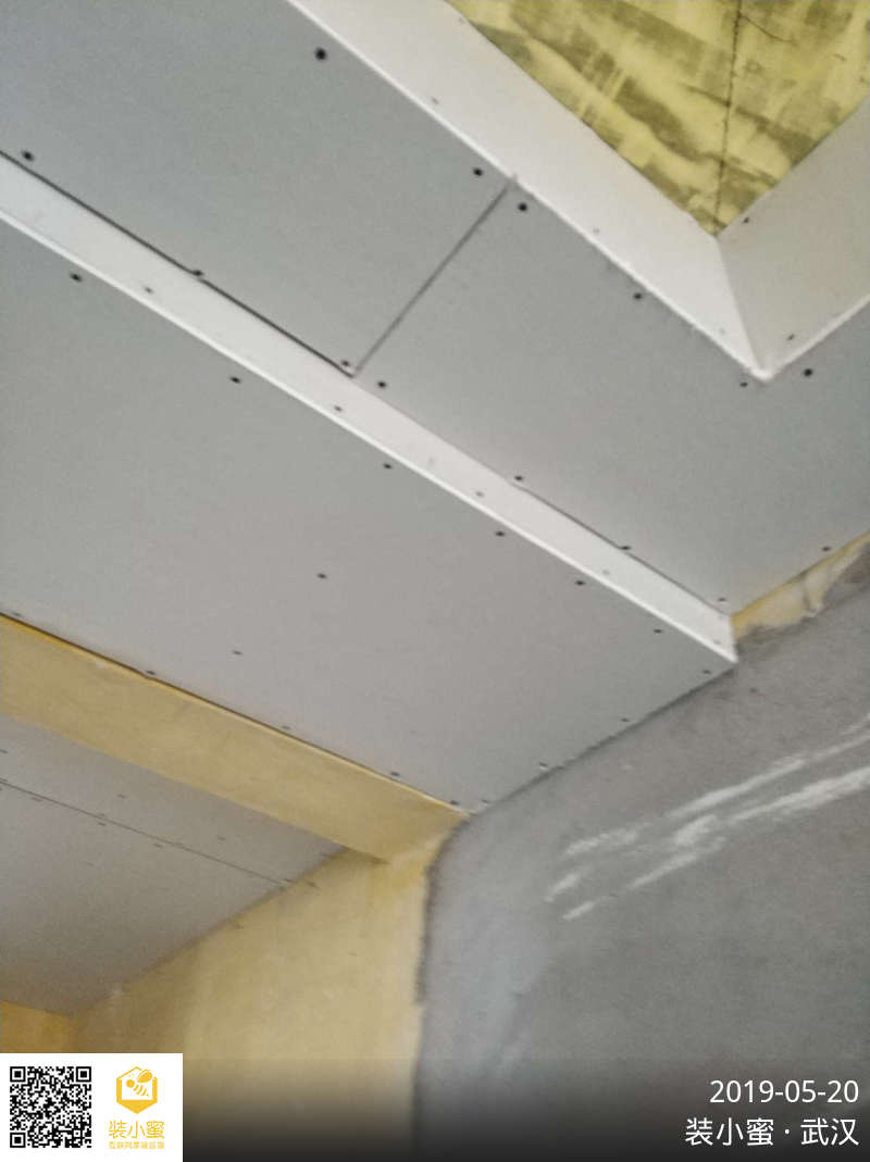

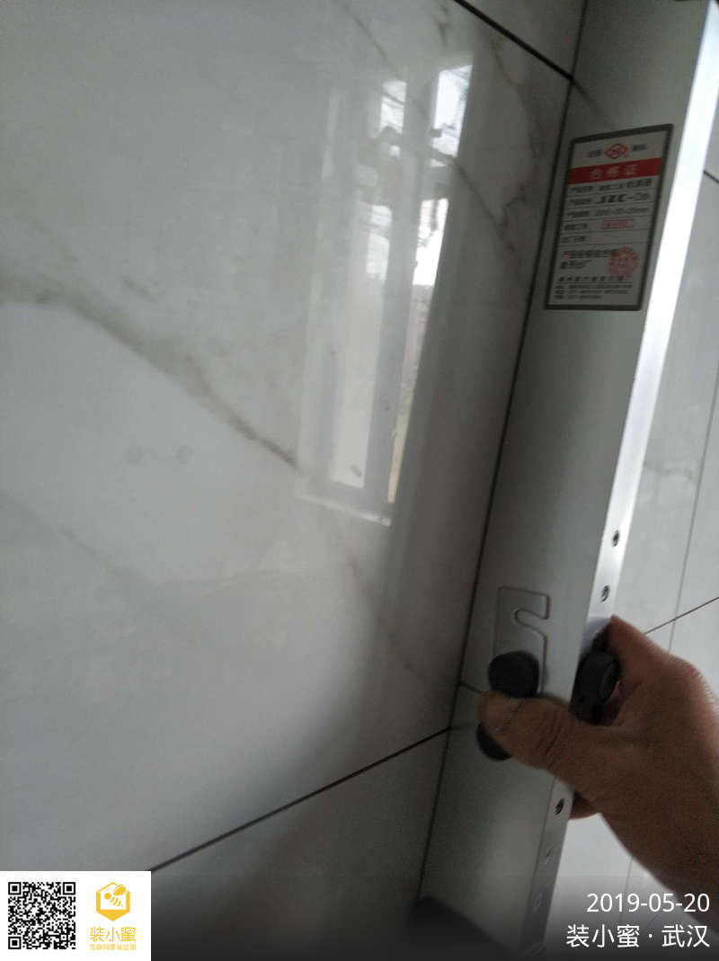

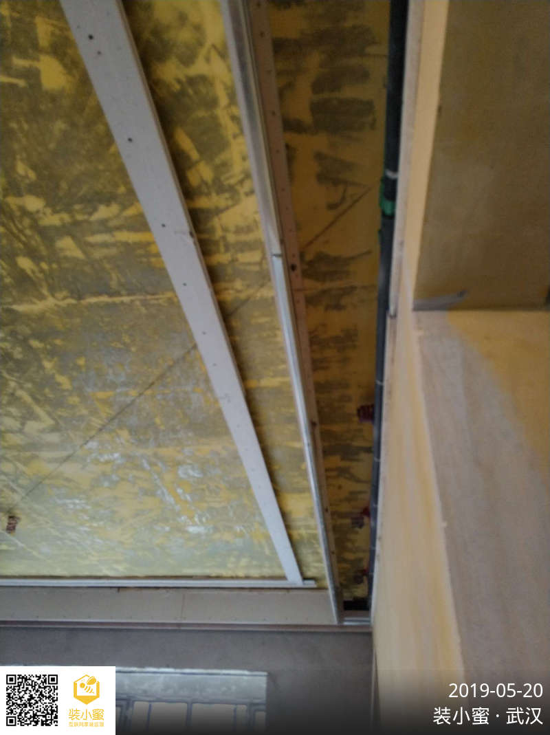

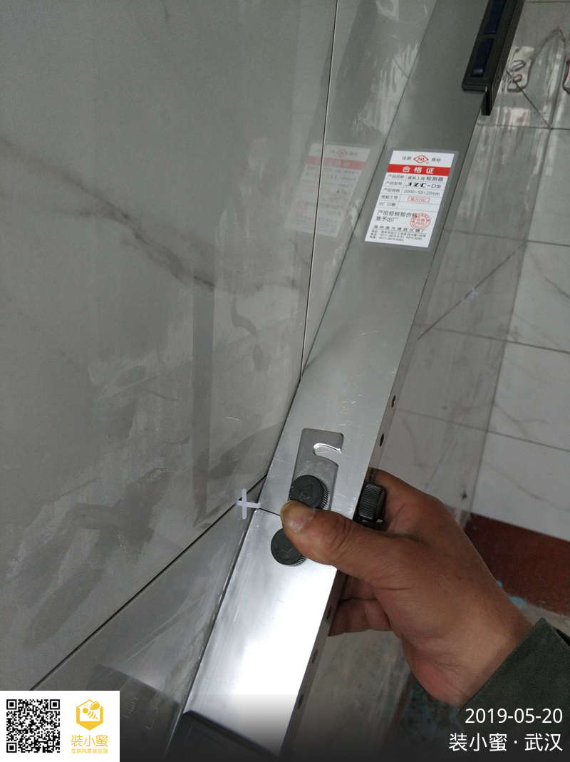

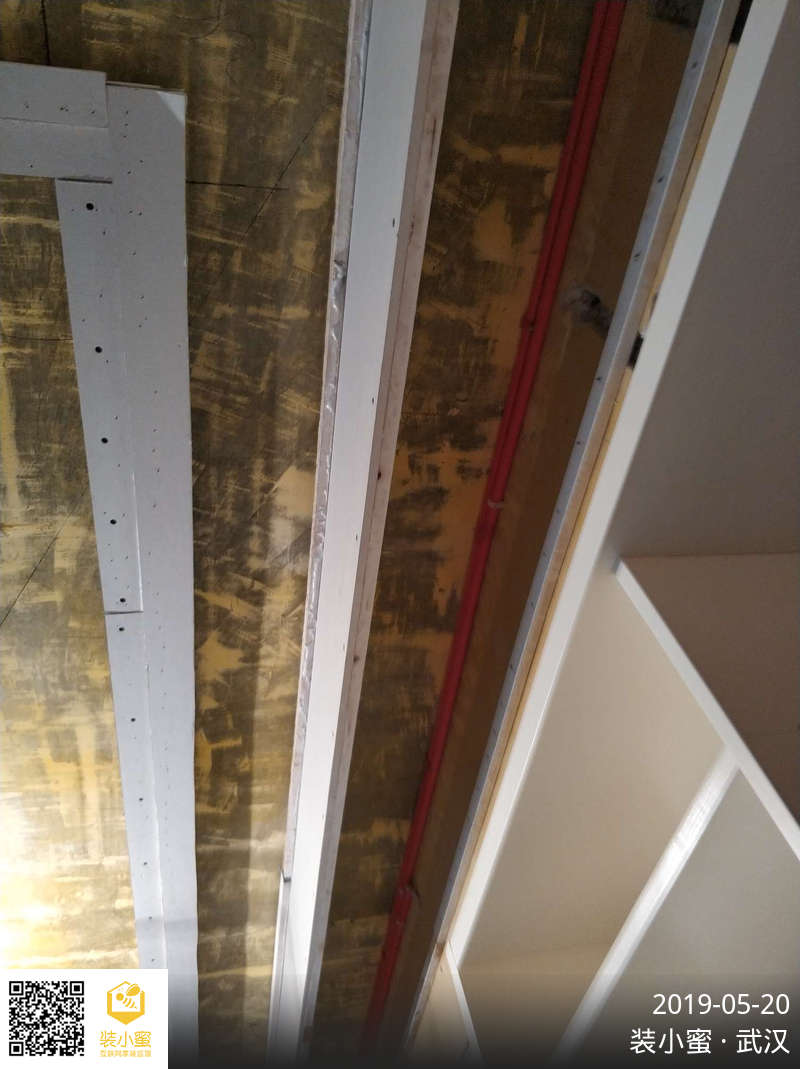

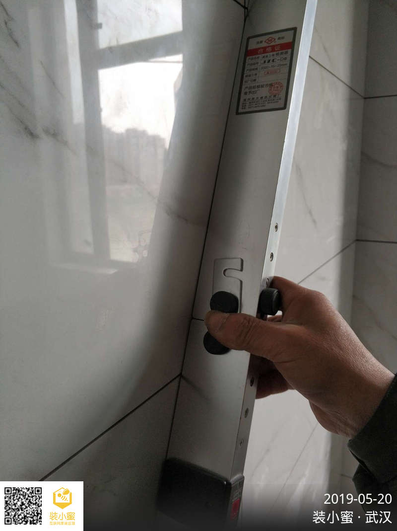

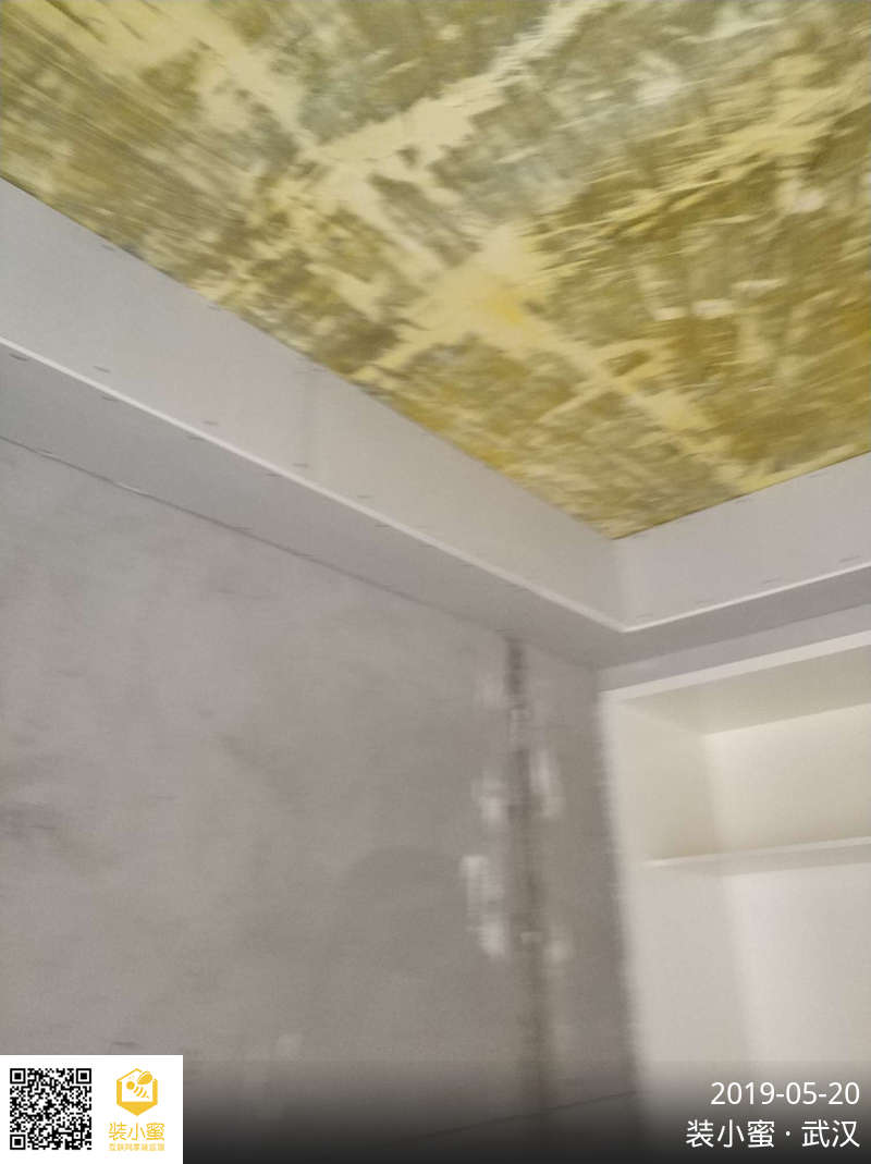

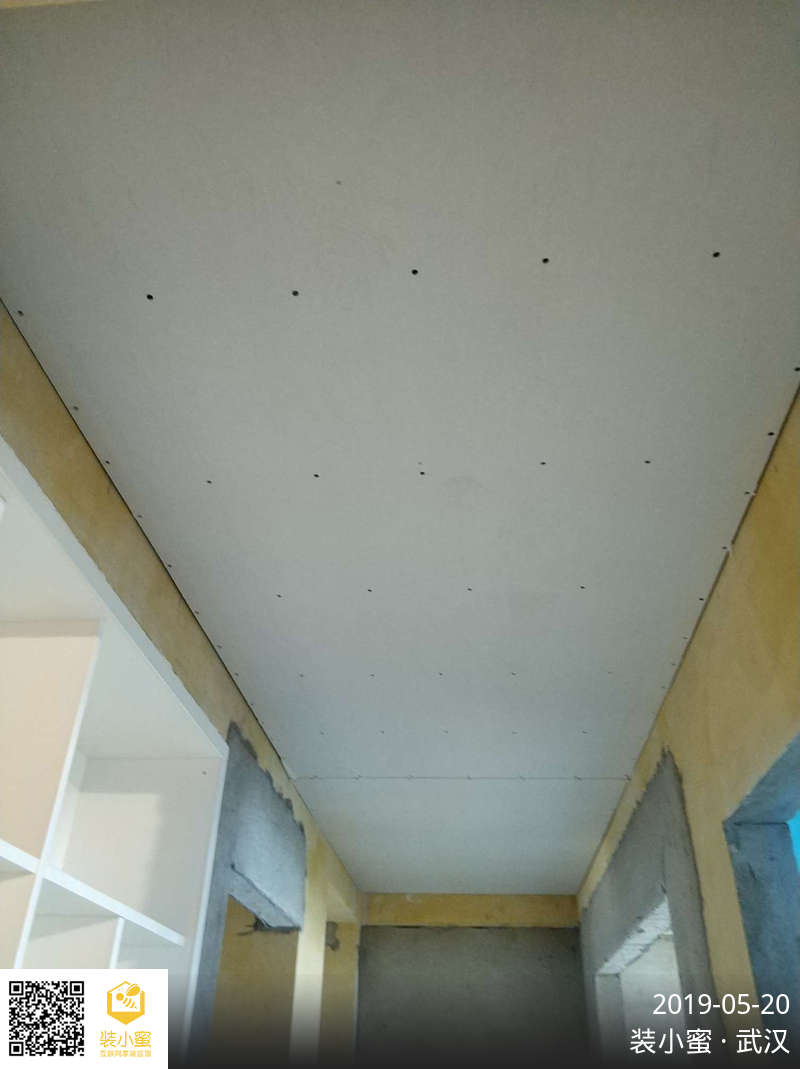

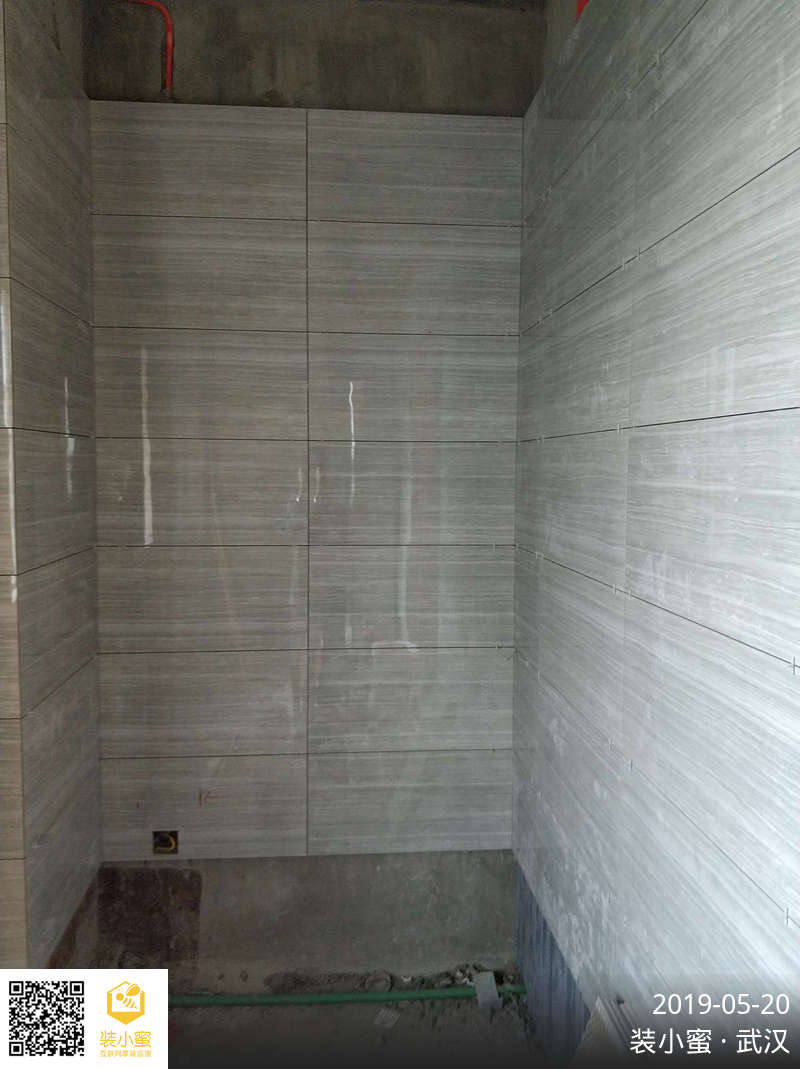

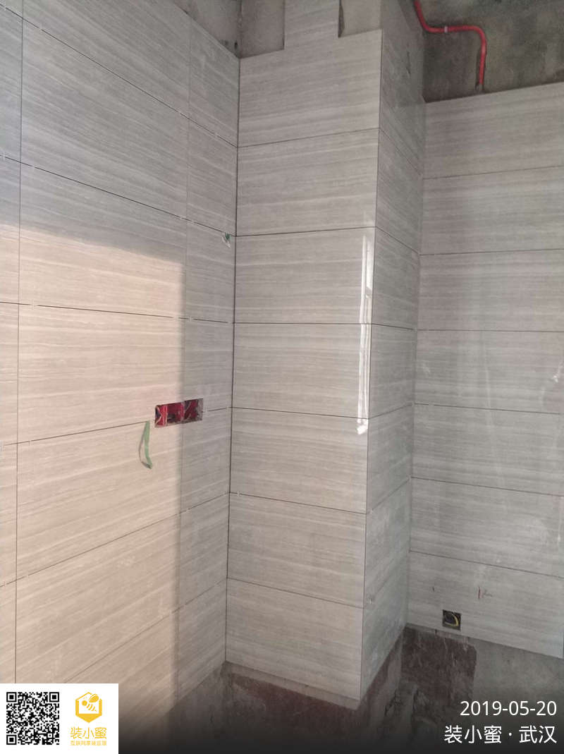

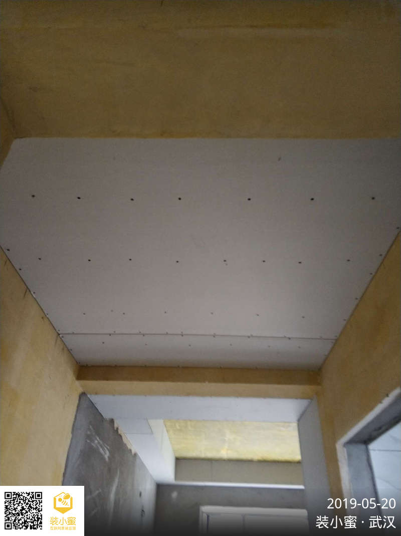

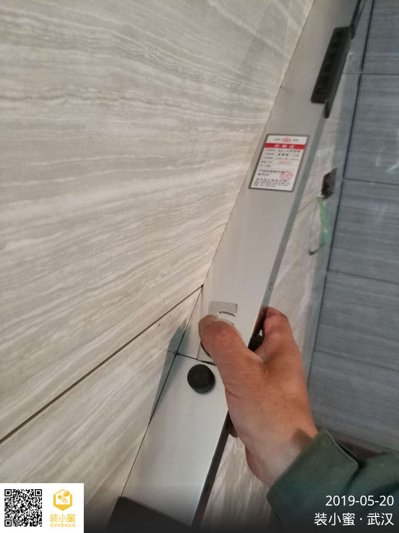

施工情况瓦工贴卫生间墙砖,木工吊客餐厅顶。

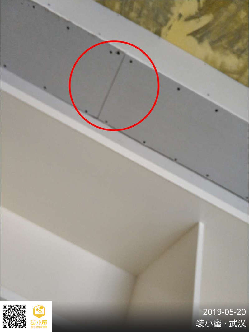

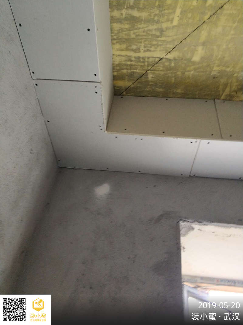

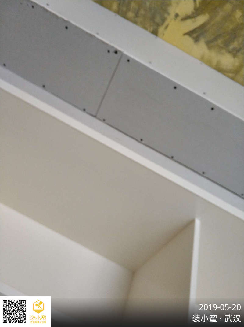

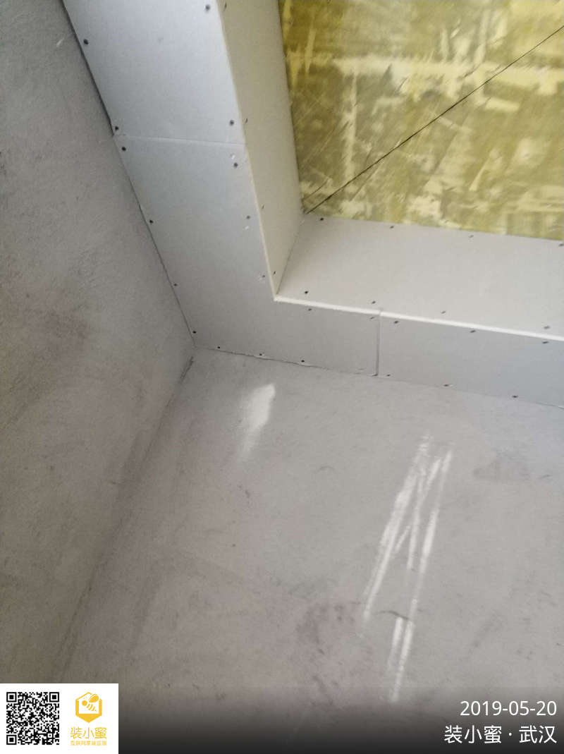

石膏板拼接缝偏小需要加强调整。

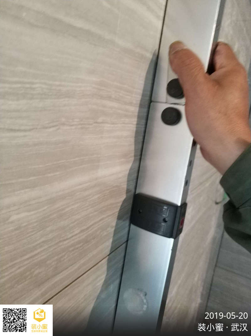

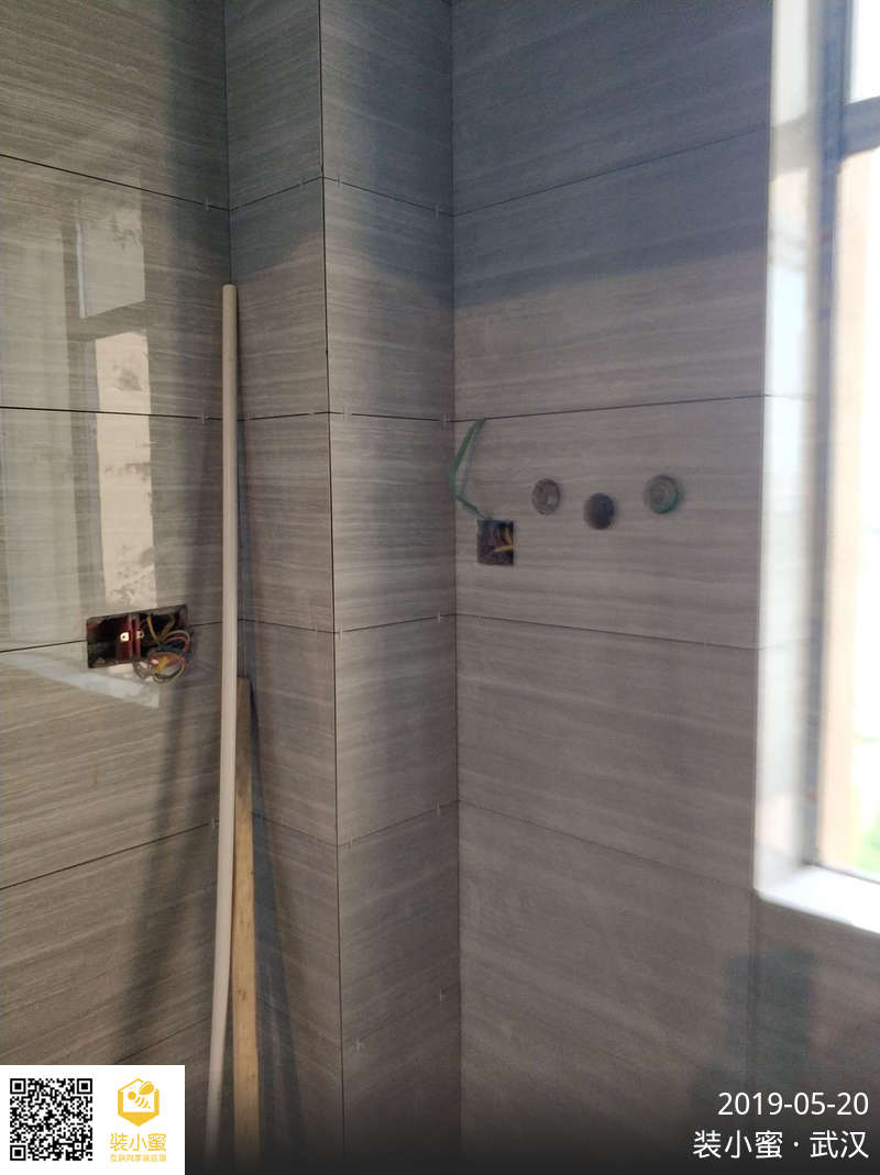

厨房包管贴砖碰角有缺陷,建议更换。
瓦工贴砖检查平整度,缝隙符合施工要求。

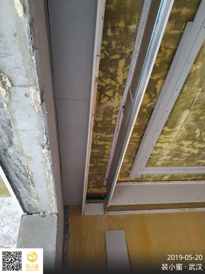

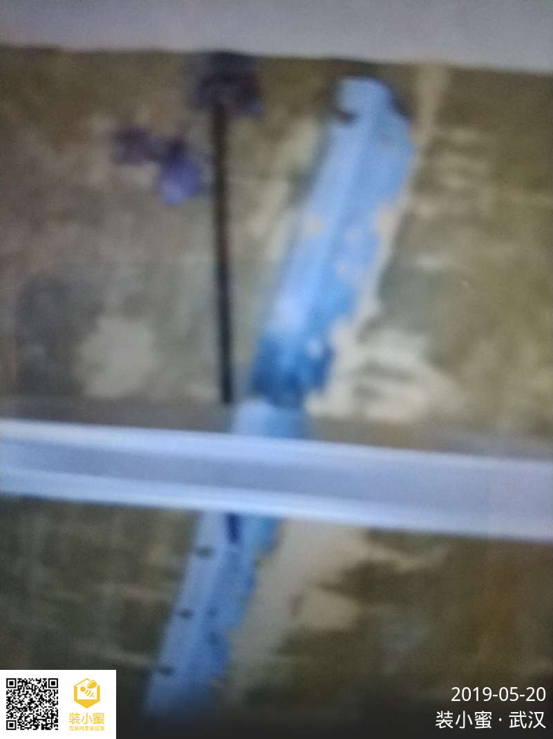

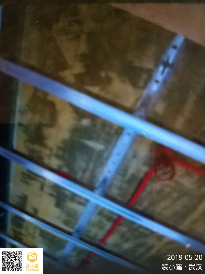

吊杆平直,用材符合要求
吊杆与主龙骨固定符合要求

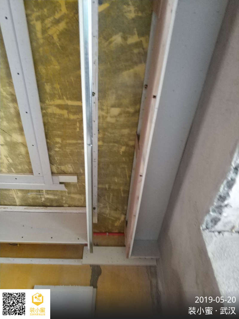

主次龙骨质量符合要求
主龙骨安装固定施工符合要求
次龙骨安装固定施工符合要求
边龙骨安装固定施工符合要求
吊顶侧挂板施工符合要求
龙骨施工固定符合要求
木龙骨(木基层)防火涂料已涂刷
