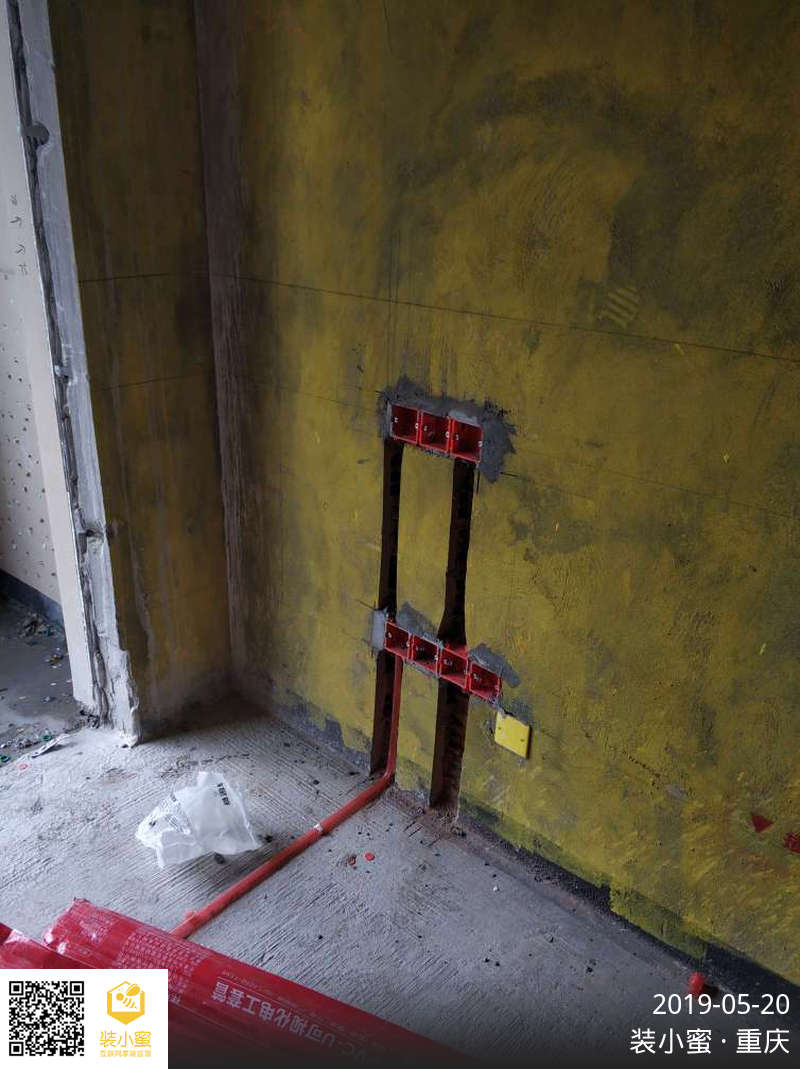

水电工:1人
1.进度偏慢,现场电工进行排管布线施工。
2.上次检查不规范项目,现场复查部分已整改完毕。(如入户门已做成品保护)

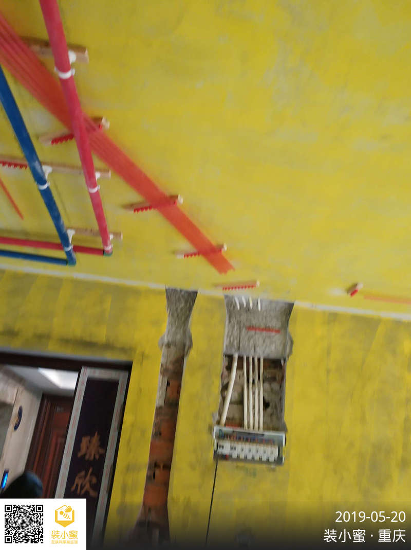

1.顶上给水管转角处及出墙位置吊卡间距不规范,建议施工方调整。
2.线管弯度较大,经电话确认客户认可。

灯头盒固定牢固,安装符合要求
线管(软管)线盒阻燃性能符合要求
等电位装置原建筑已配备
