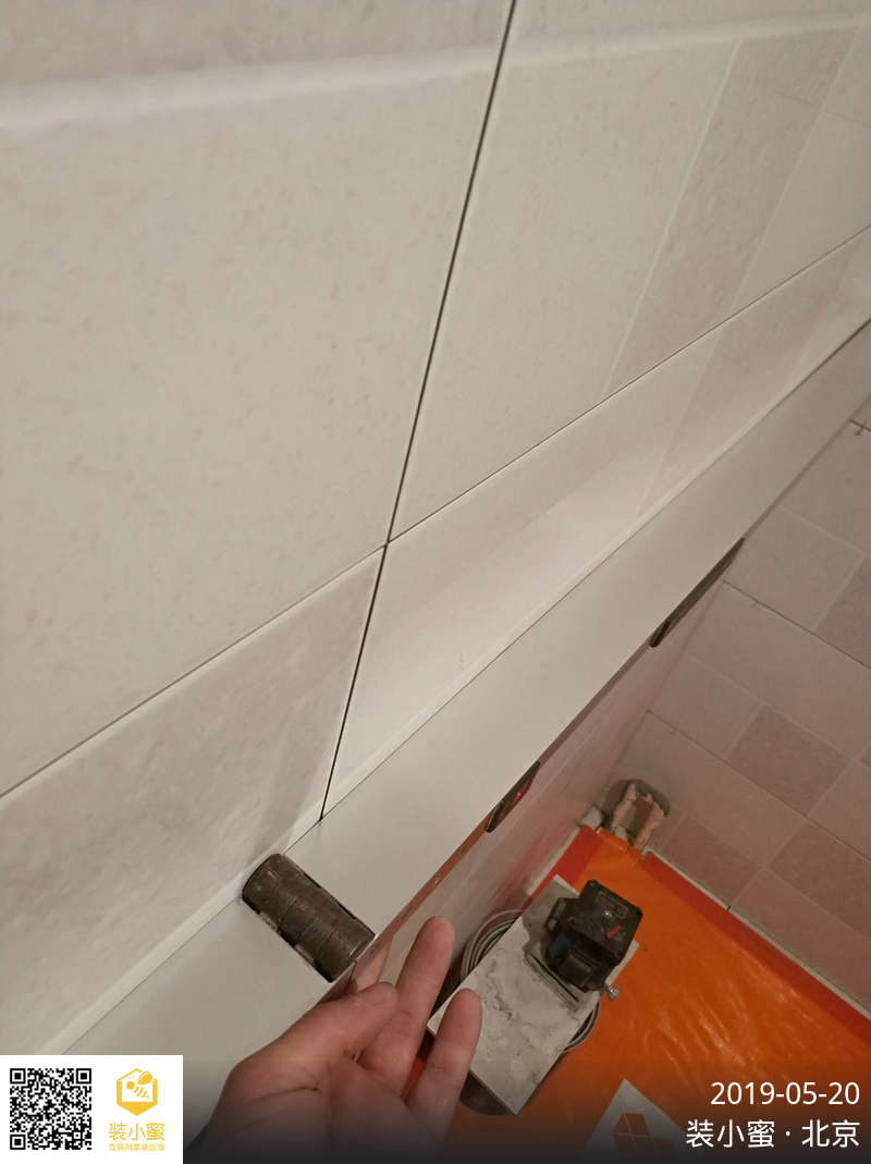

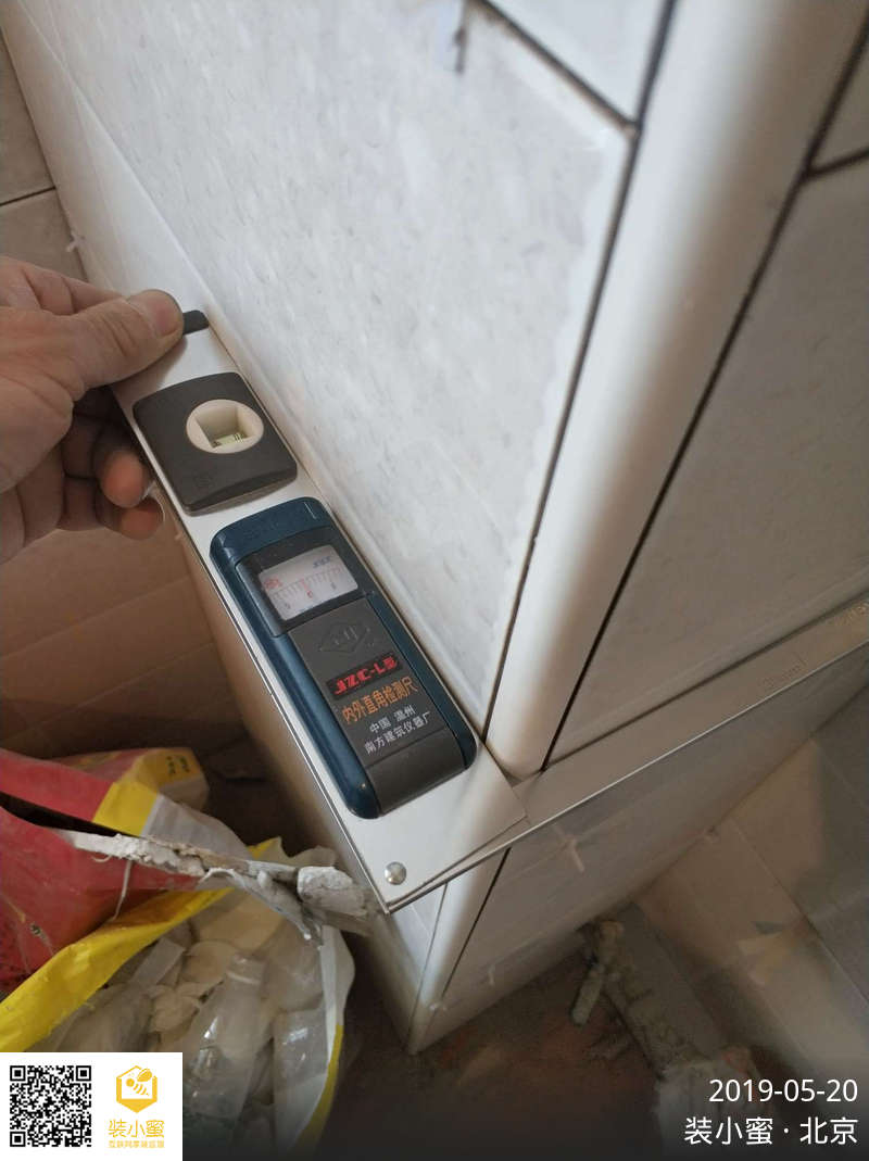

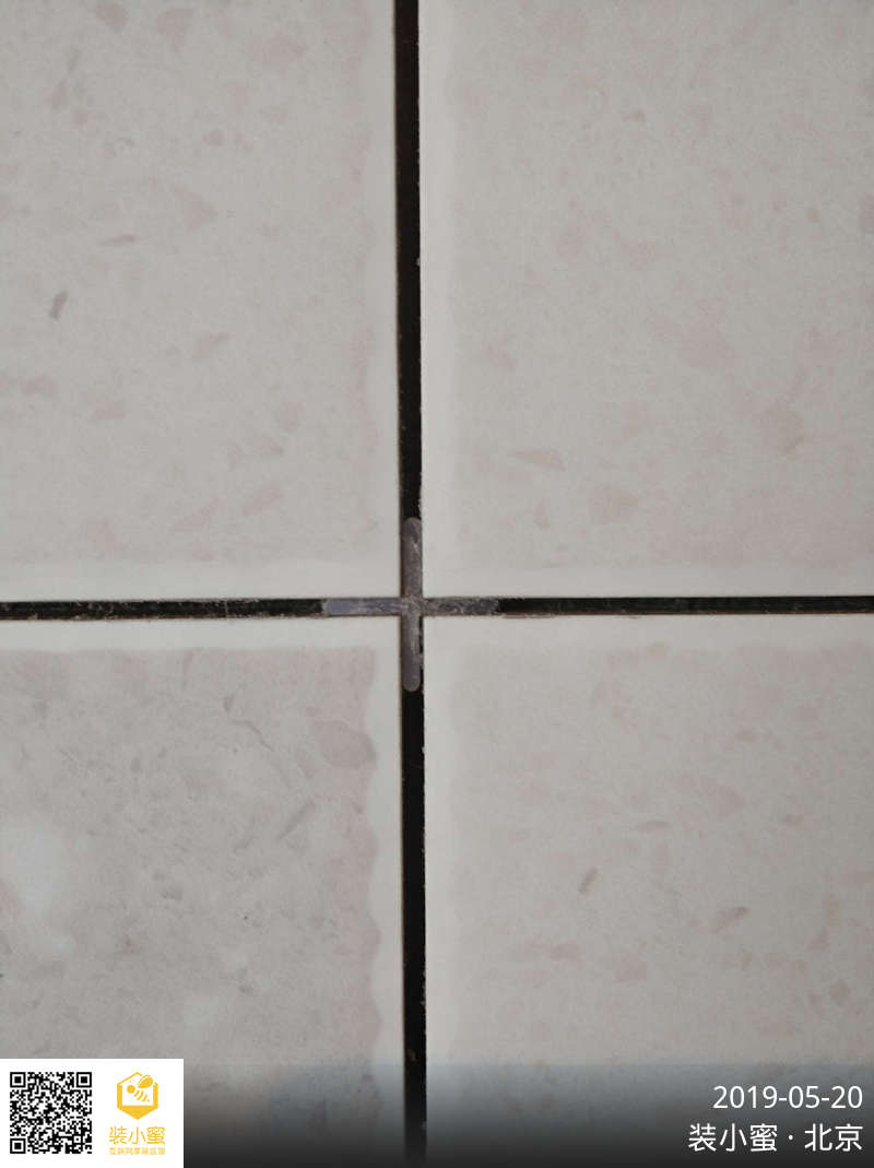

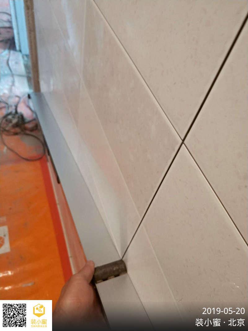

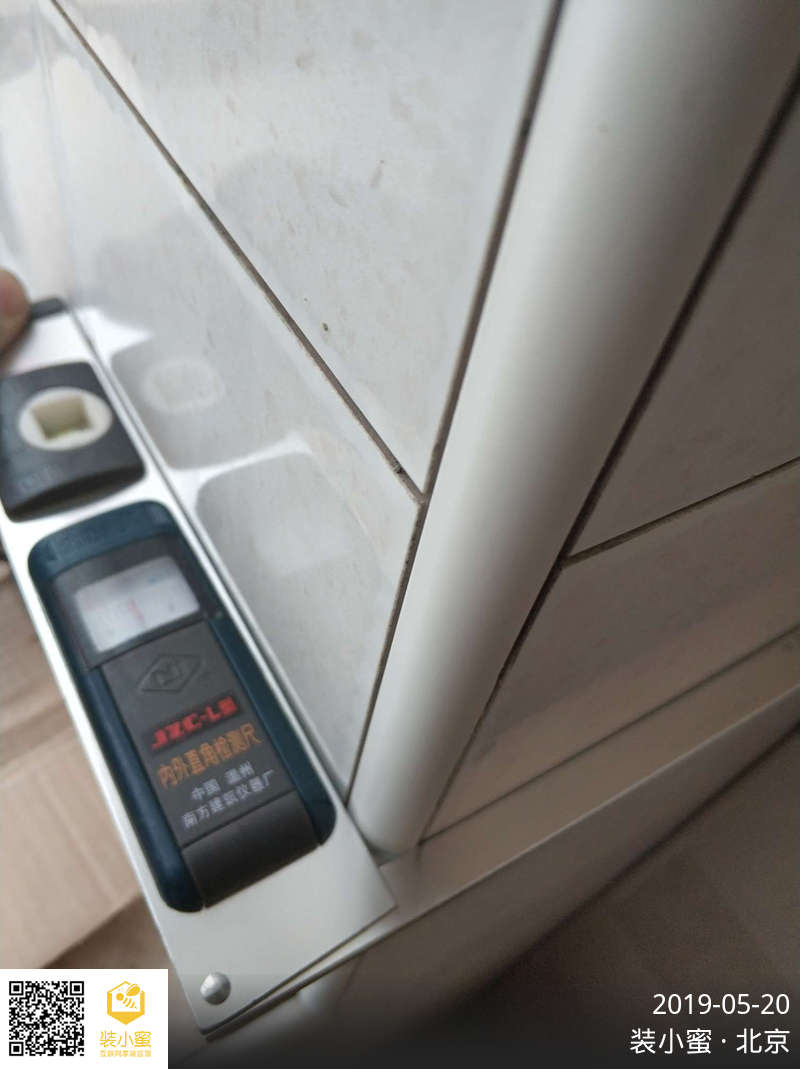

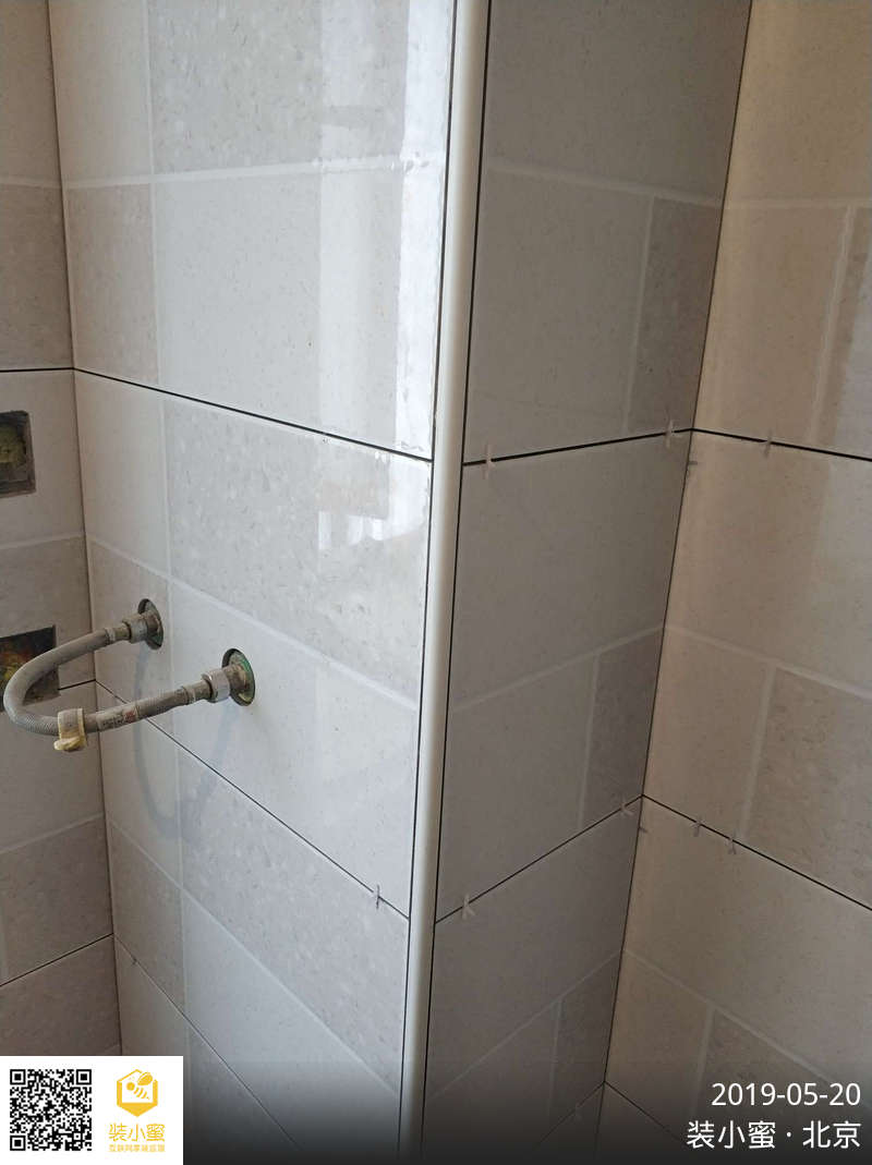

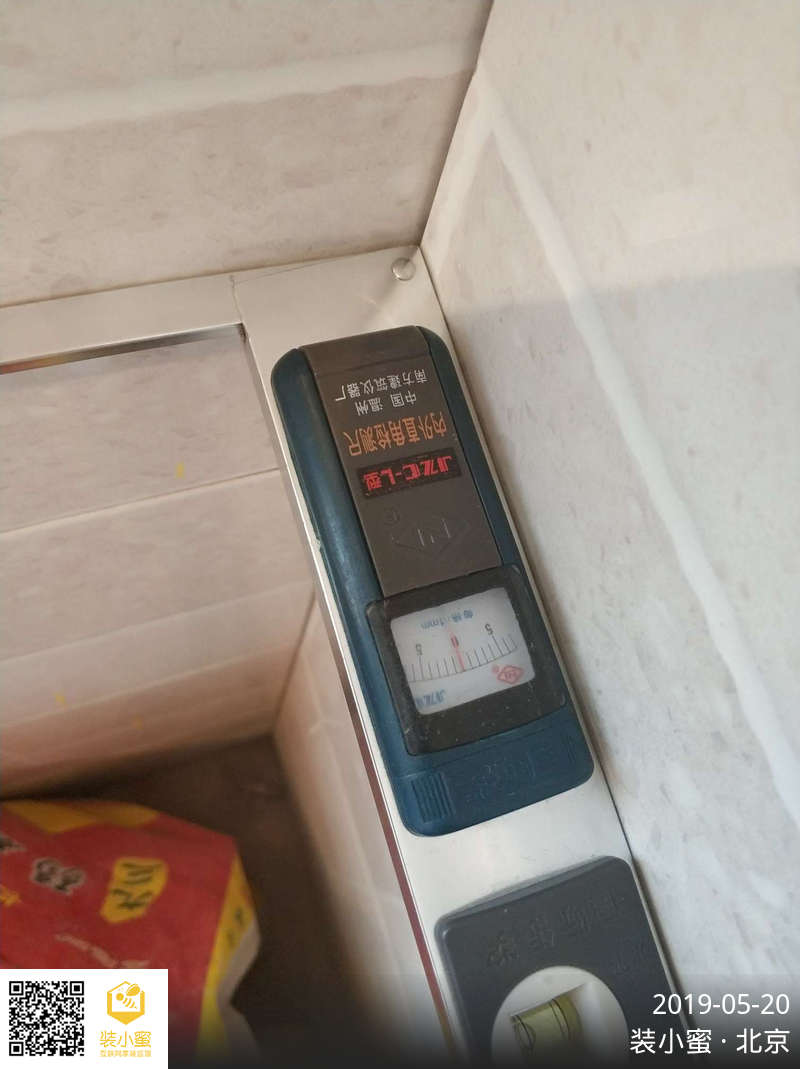

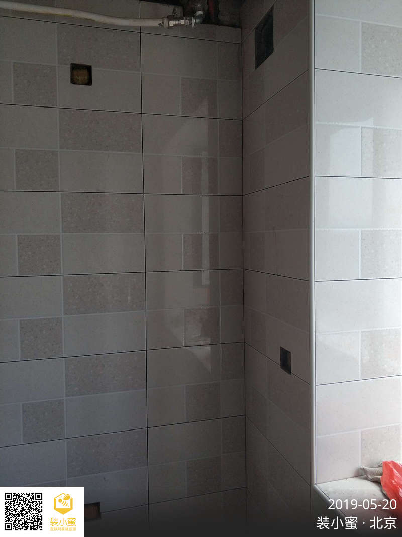

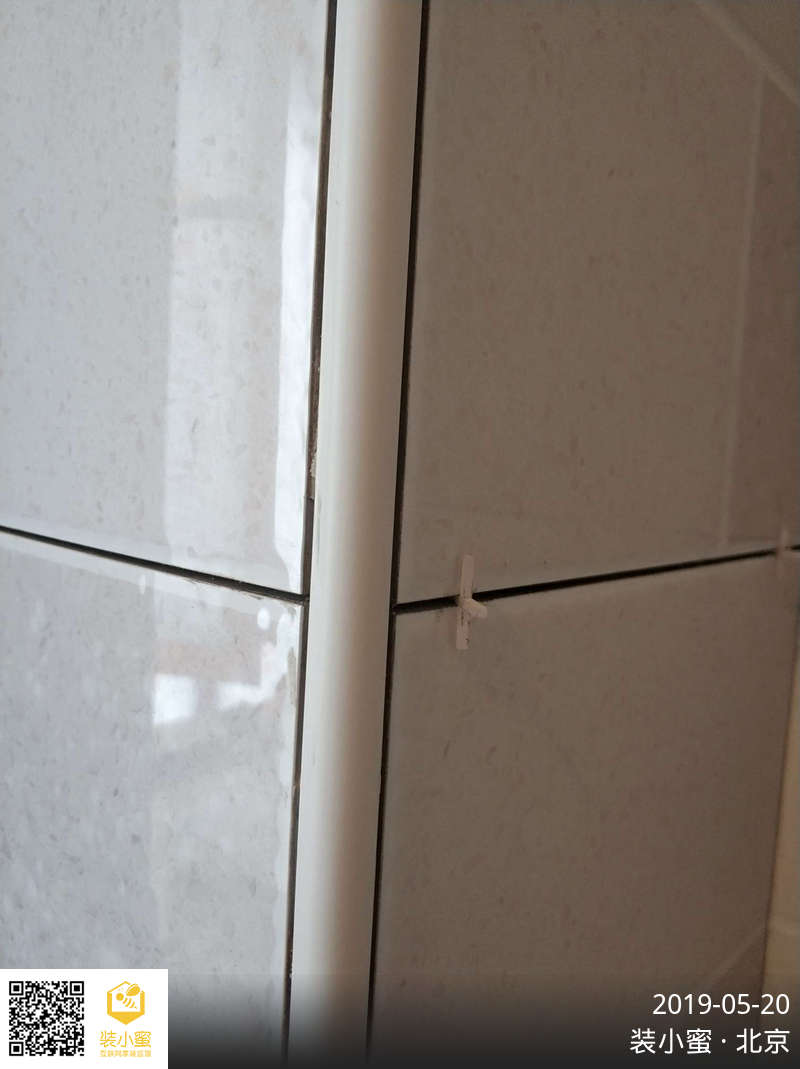

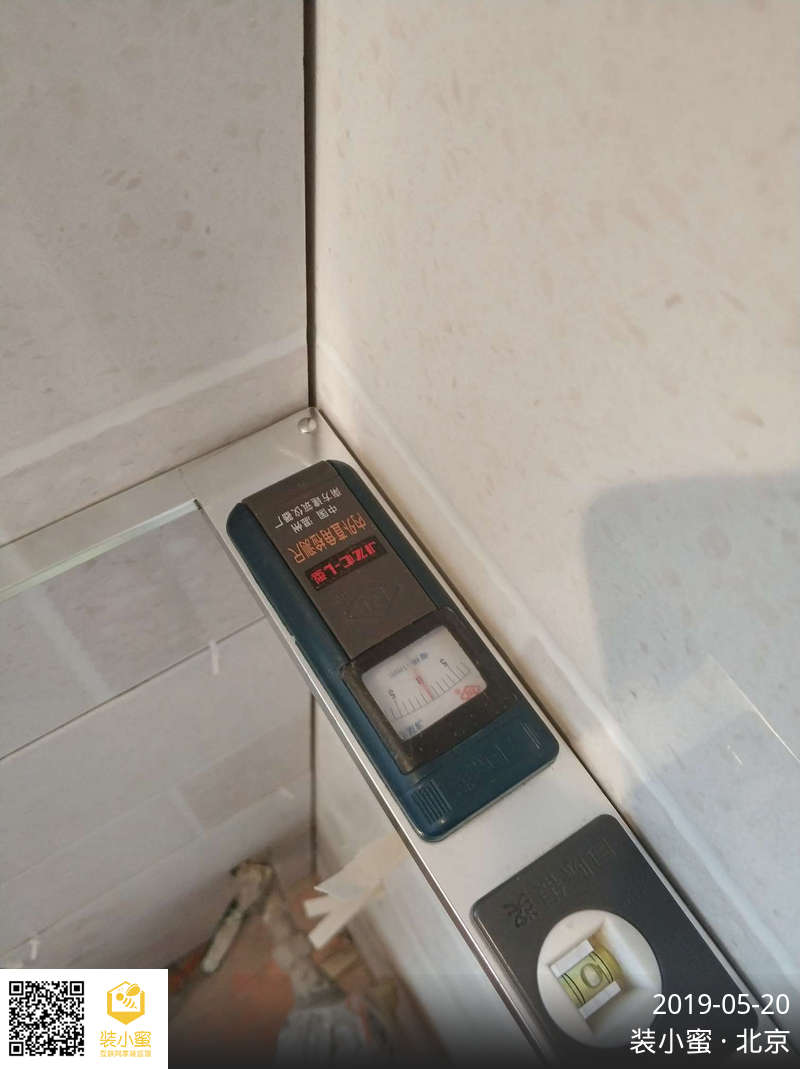

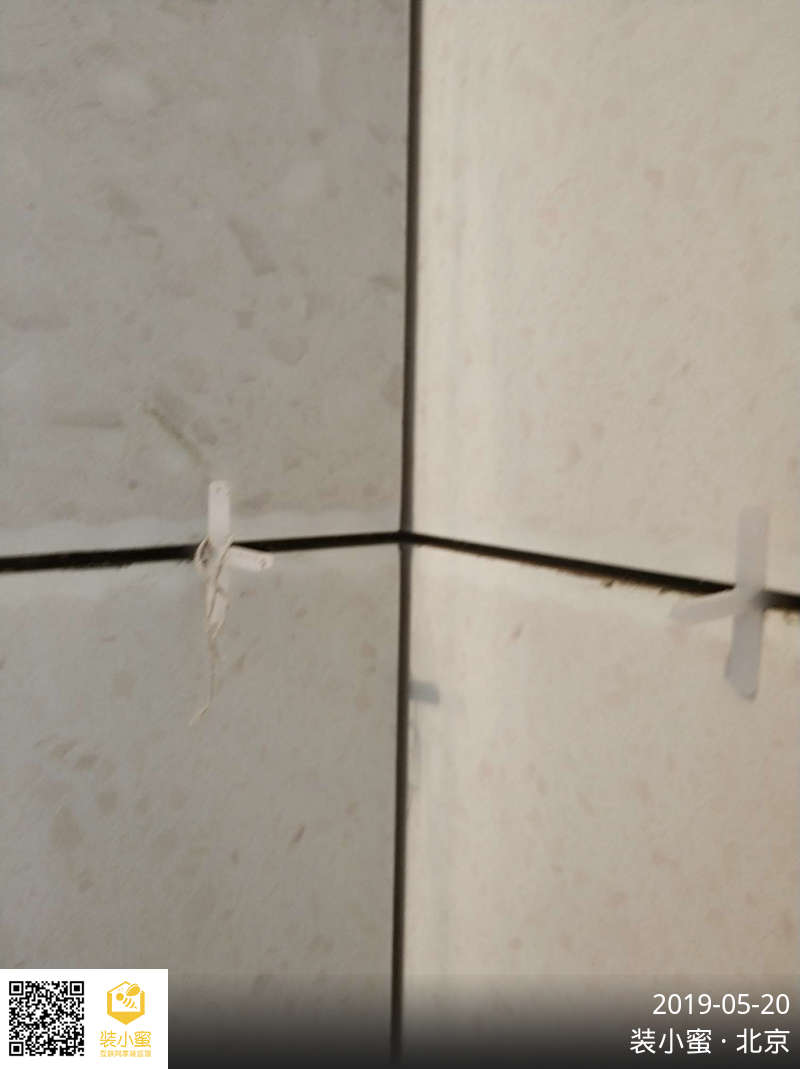

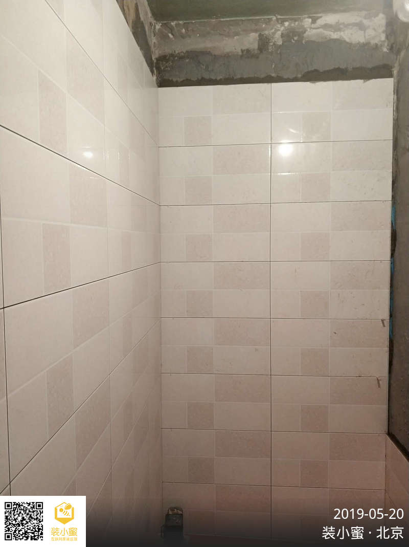

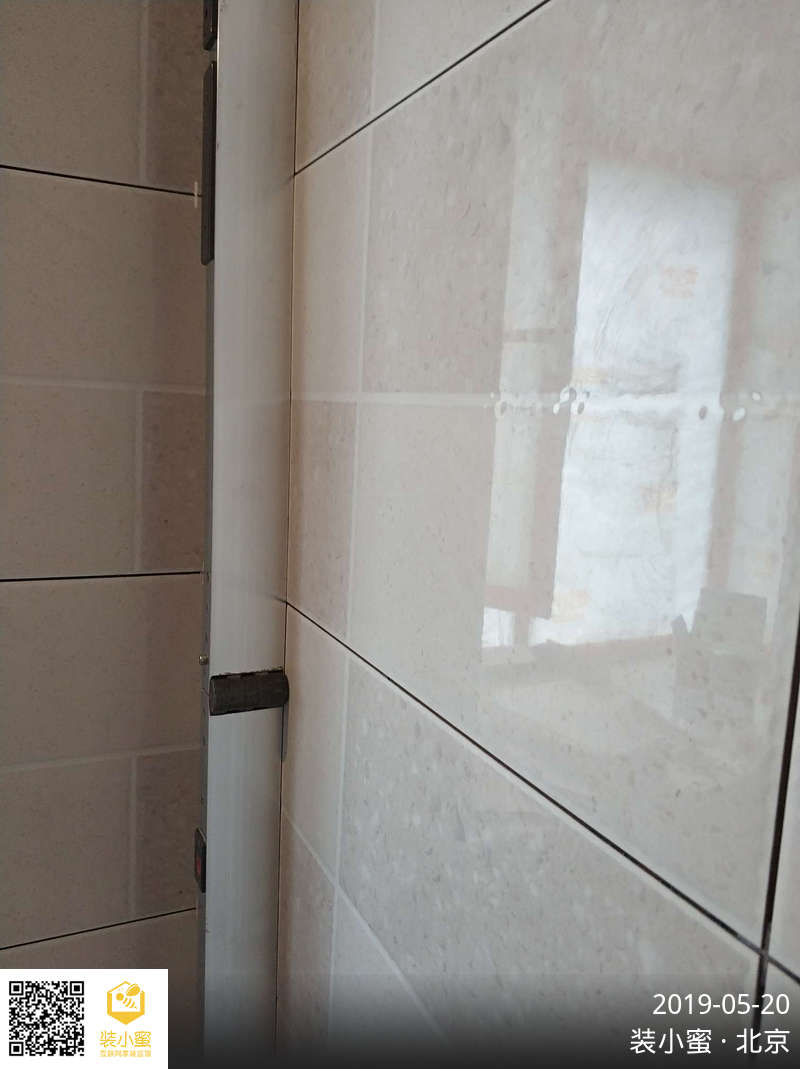

施工进度正常,厨房墙砖粘贴完成。卫生间地面粘贴完成。瓦工今日卫生间墙砖收尾。油工石膏找平,石膏线粘贴阶段,今日未施工。经靠尺检查。墙砖平整度,垂直度符合施工,接缝通直平整,阴阳角方正垂直,成品角线安装合理。

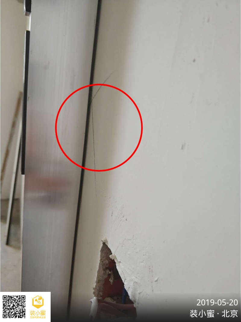

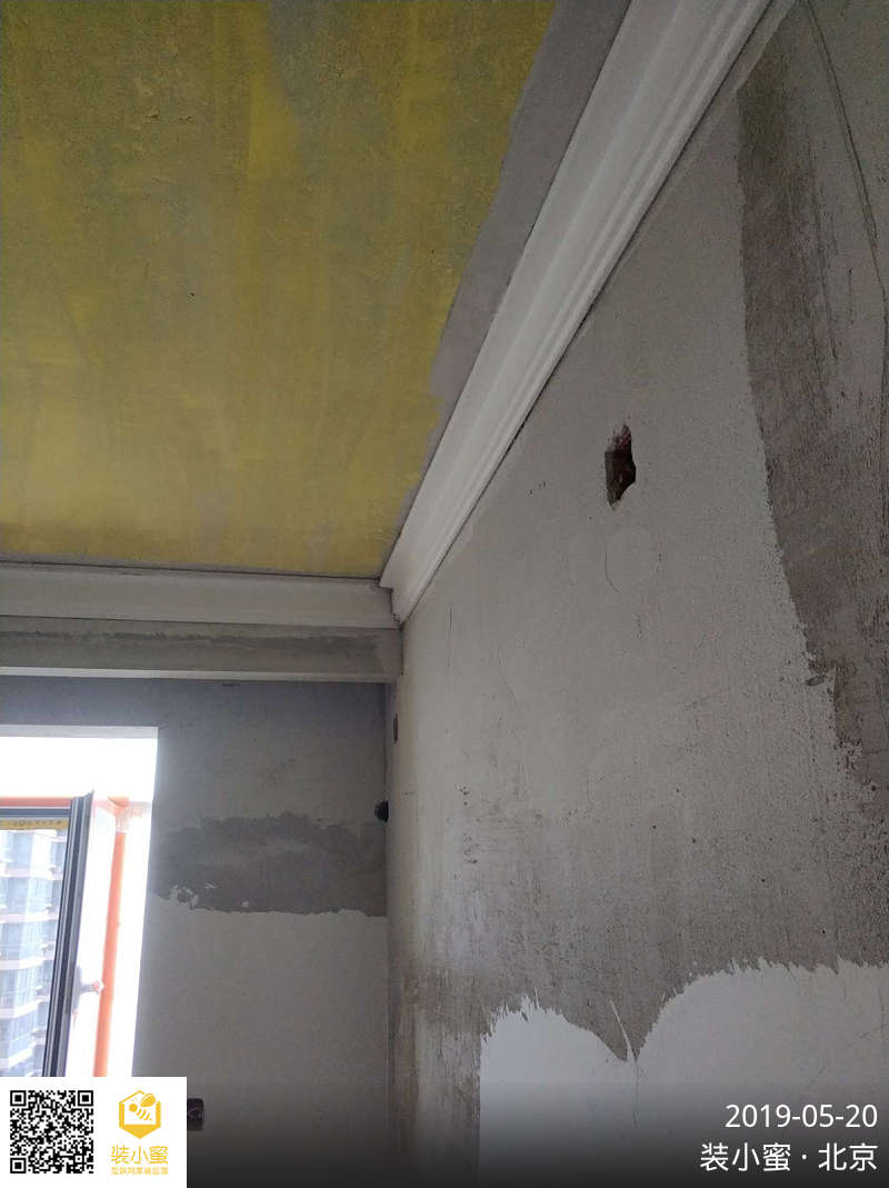

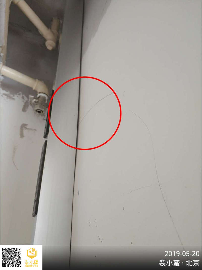

①卧室找平墙面局部不平,需调整。②卫生间地面已做保护,下次跟踪巡查。
窗台石定制安装。门窗哑囗复尺。窗台石定制安装。
室内油工墙面部分:①,注意有空鼓墙面,需要铲除空鼓层再找平处理。②工艺(水平垂直,顺平顺直),验收标准,误差≤3m。重点区域(门套,窗套,哑口)需水平垂直处理。③刷漆验收标准,无色差,无透底,无流坠,无沙眼,无麻坑,无划痕,无污损现象。

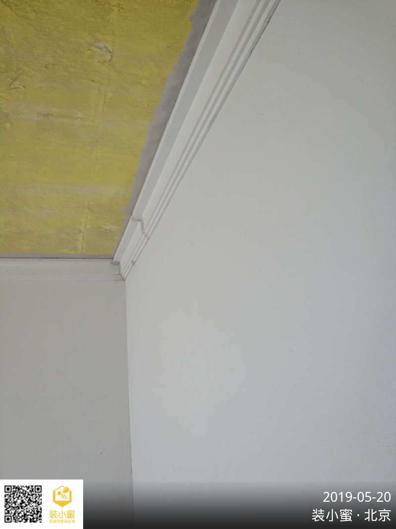

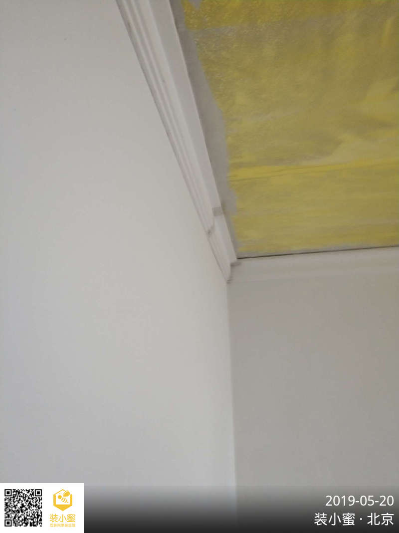

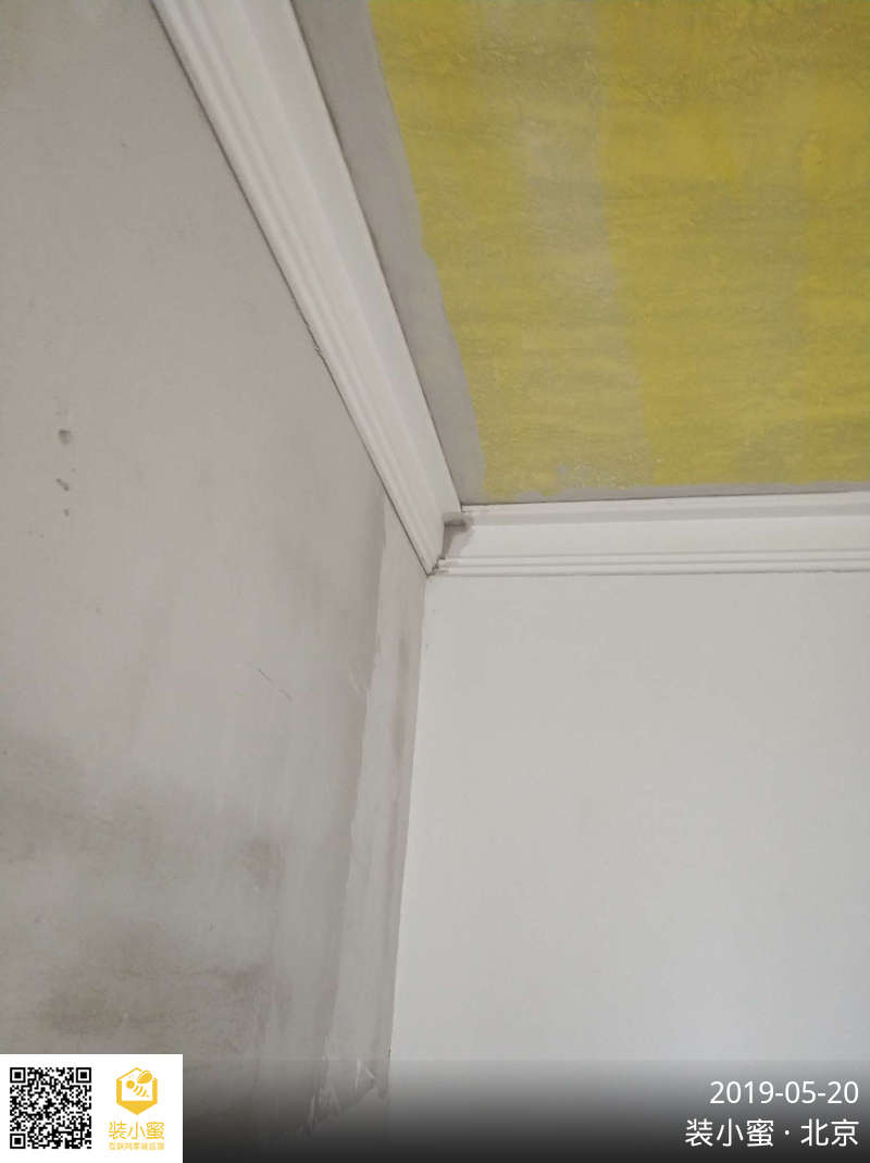

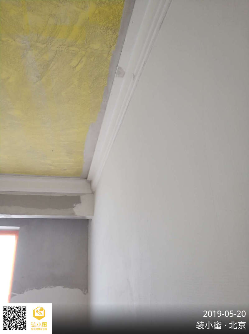

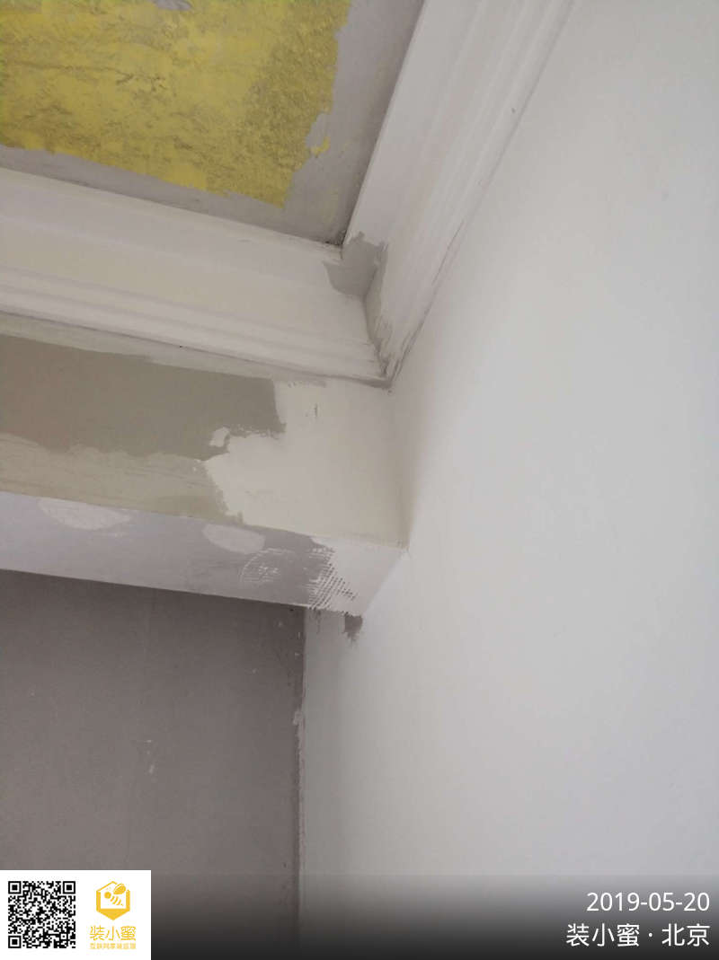

石膏线条安装牢固、平直
拼接接口平整,造型及花纹对应
石膏(墙尼)找平平整检查,可进行下一道施工
