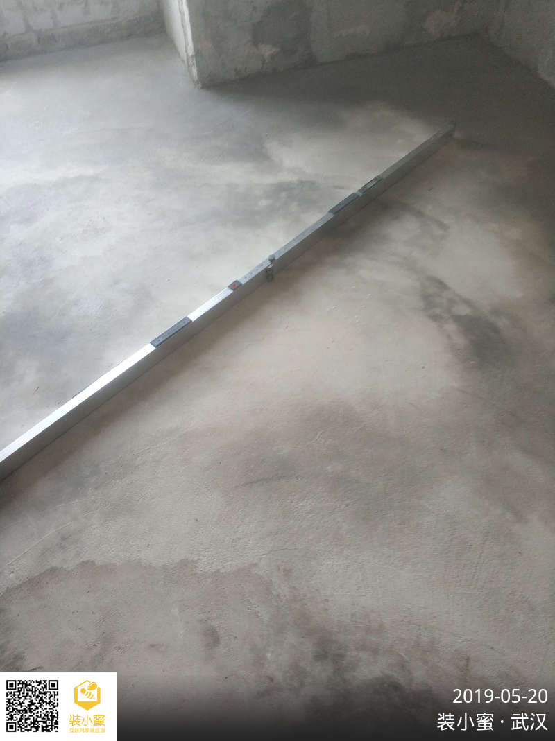

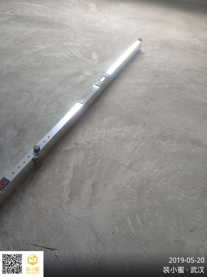

水电已完成,全房地坪已完成。

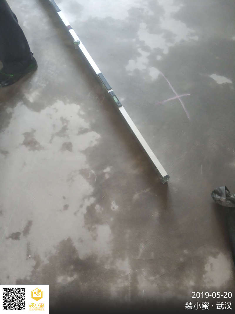

1.用靠尺检查地坪,部分位置误差大于3毫米,建议地板铺贴前,,厂家上门检查一哈。

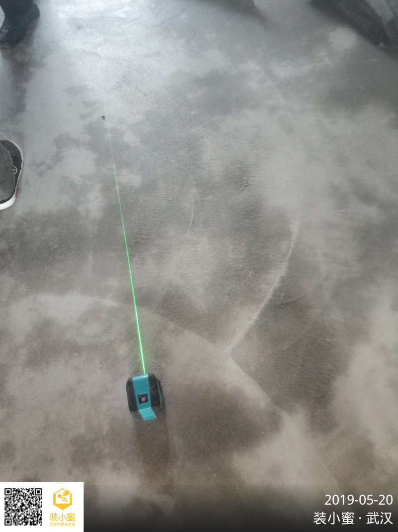

房间或走道区域方正偏差符合要求

精找平层(地板)表面平整符合要求
