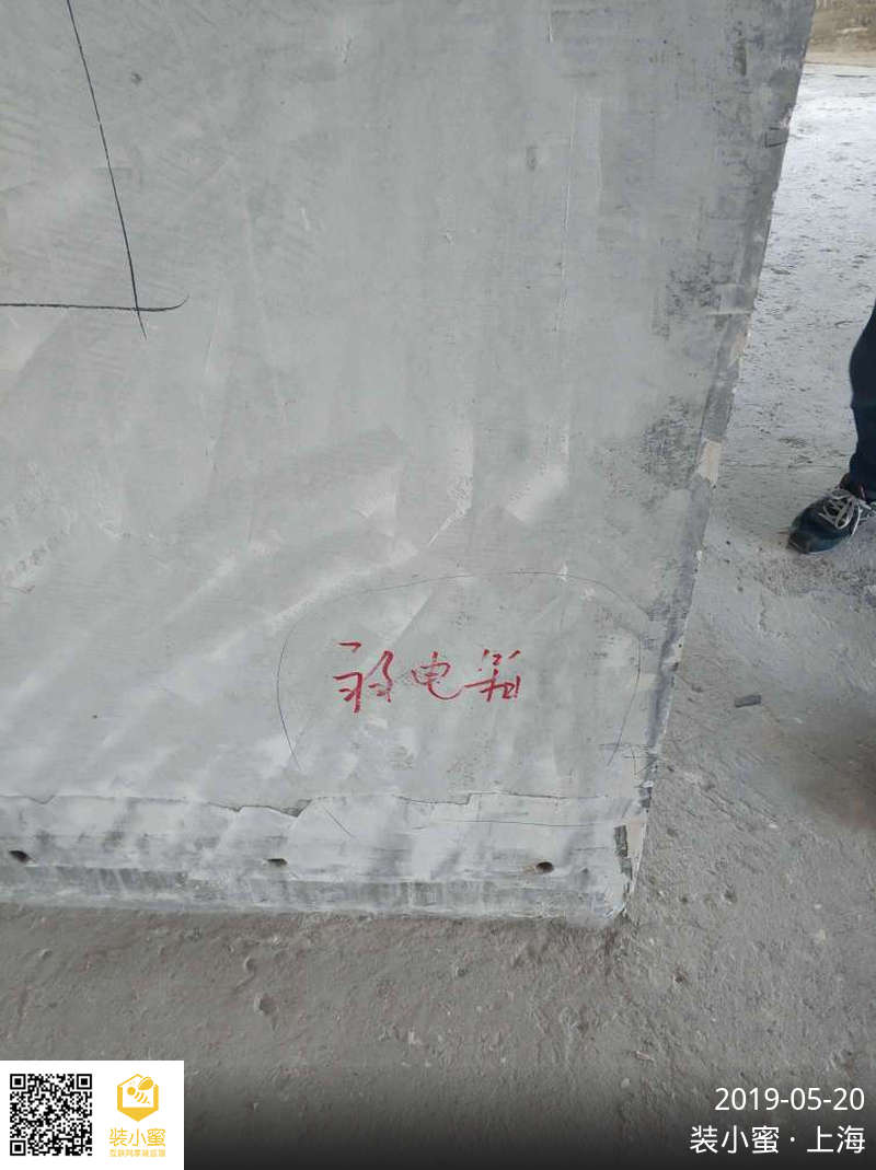

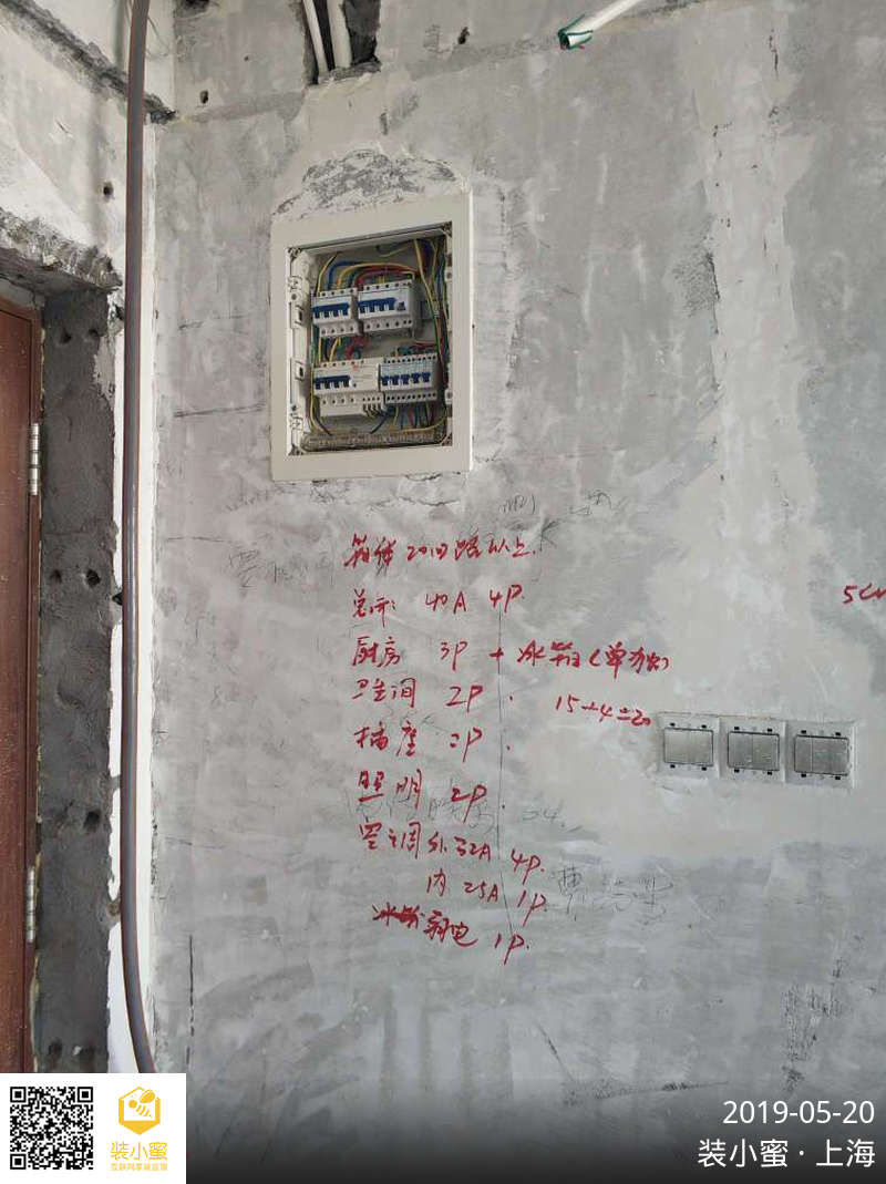

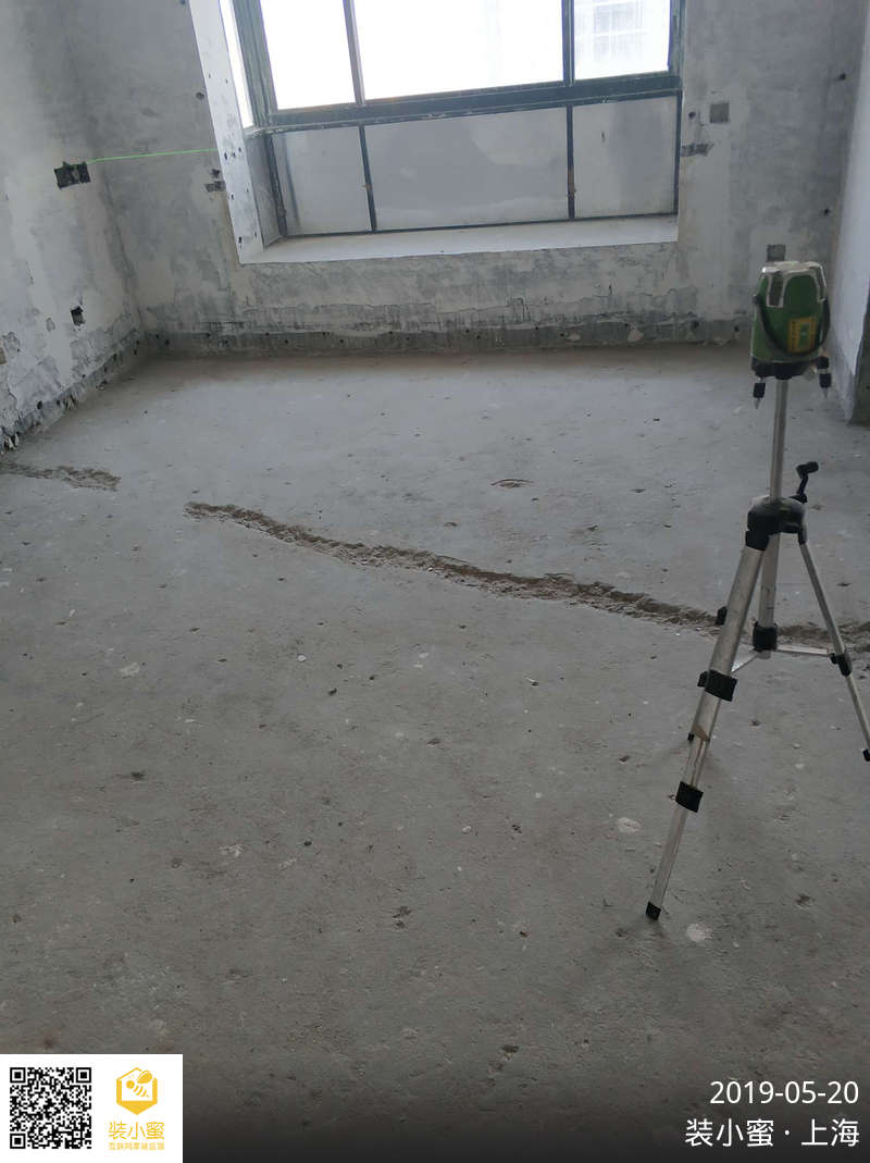

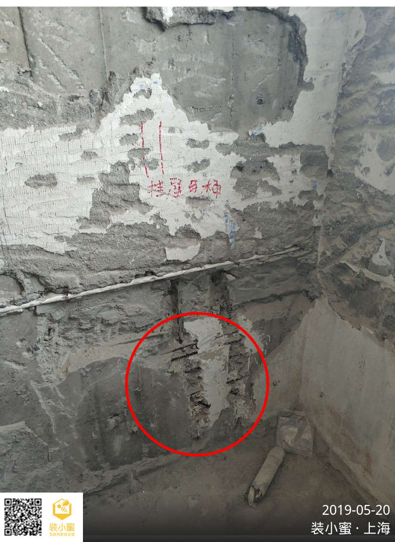

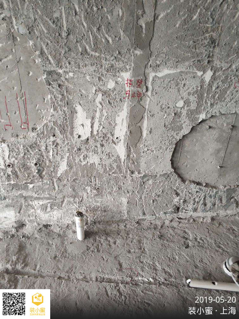

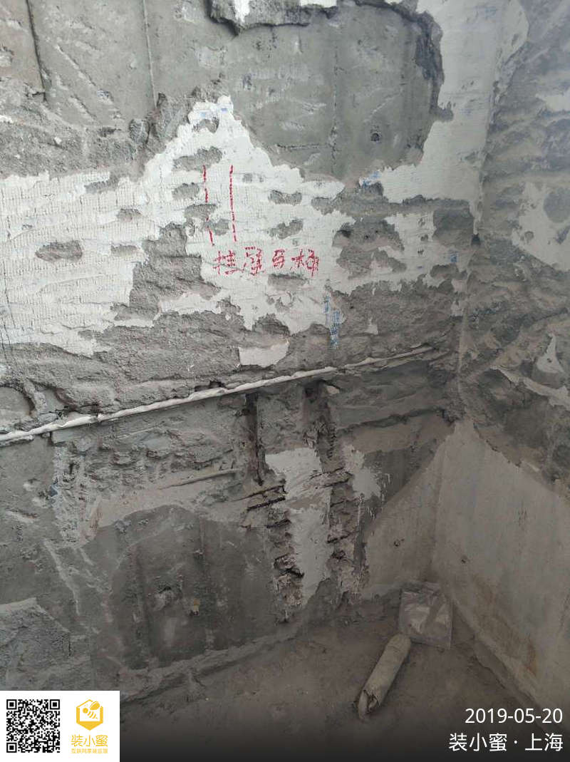

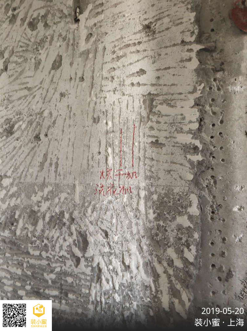

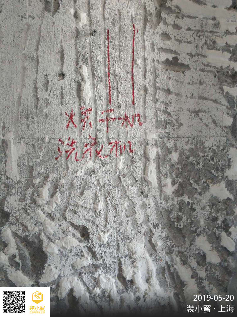

1.一米水平线,开关插座高度线及完成面线未弹需要实施

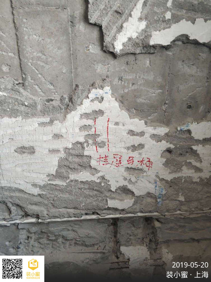

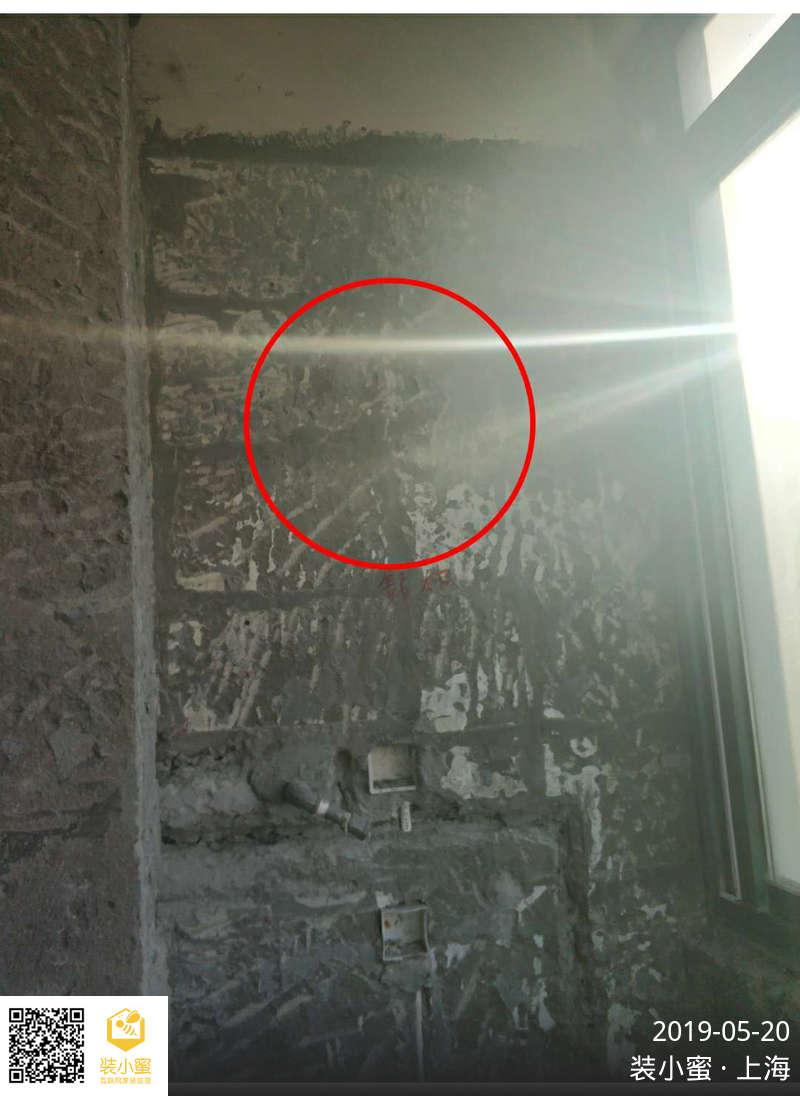

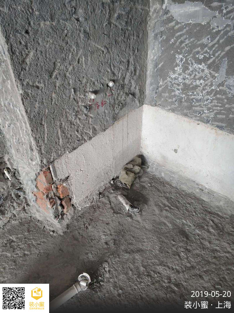

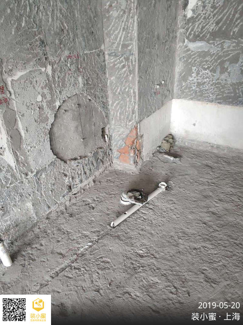

2.厨卫墙面局部空鼓瓦工需要修补

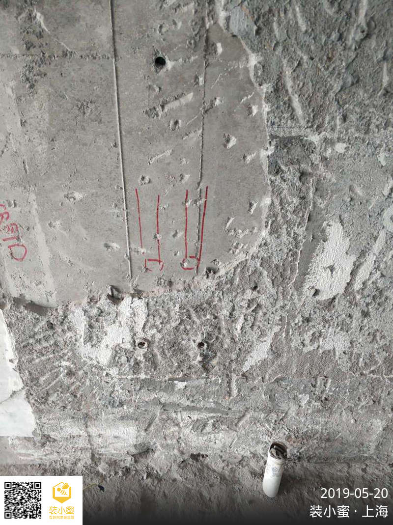

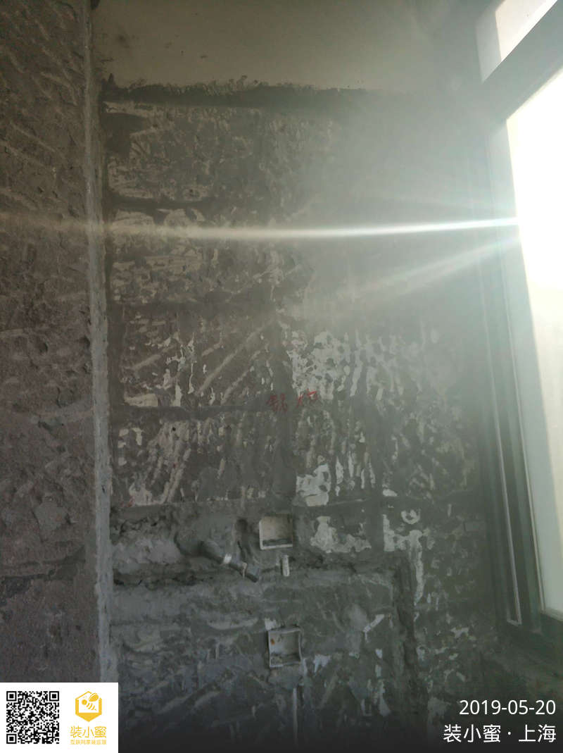

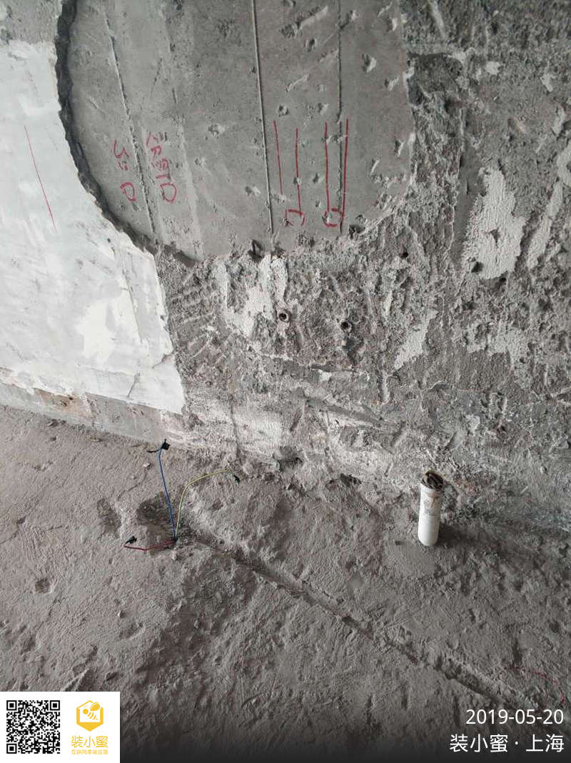

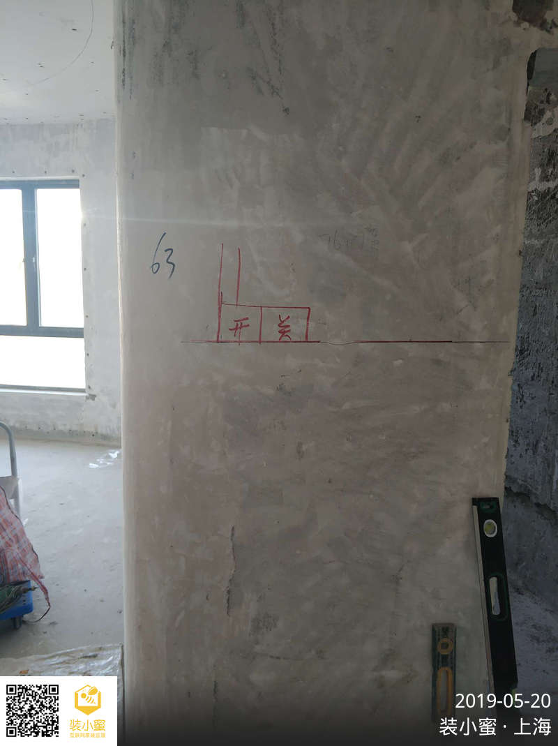

1. 确定开关与插座的标准标高线。插座底边应离地300mm,开关底边应离地1300mm。

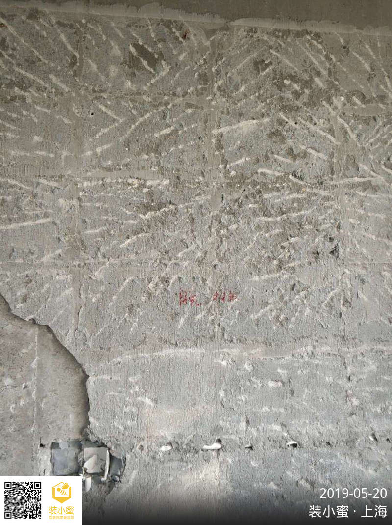

2.墙槽开凿深度与宽度应大于1.5D,通常使用6分电线管,单管槽的宽度应为40mm左右,开槽深度应在30mm左右,线管两侧及正面应留出10mm厚的砂浆填补层。

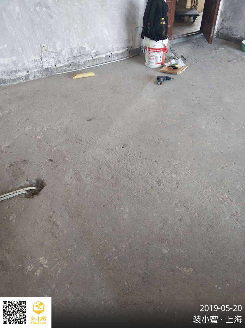

3. 地面线管应直角转向,弯角直径应大于10D或135 °设置,金属线管应加大弯角直径。
4. 强弱电线管不得同槽,并行间距150mm以上,强弱电线盒间距100mm以上。交叉部位应该做好屏蔽。
5. 总断路器开关不应带漏电保护功能。
6.线盒内需要预留安装电线,预留长度应为150mm左右;灯线软管,则总长控制在1000mm、预留300mm长左右。
7. 厨房大功率电器较多,宜采用4平方总线,并将烤箱及电磁炉灶具作单独回路。
8. 断路器排列先照明后插座,插座,厨房,卫生间回路的断路器应带漏保。
9.照明,冰箱,空调回路不需要带漏保。
10. 按摩浴缸的金属支架、电机外壳必须可靠连接等电位,自带漏保不得弃用。
11.导体与等电位间使用不小于6平方多股铜导线相连,等电位支线应用专用接线螺栓连接可靠,连接处螺帽紧固。

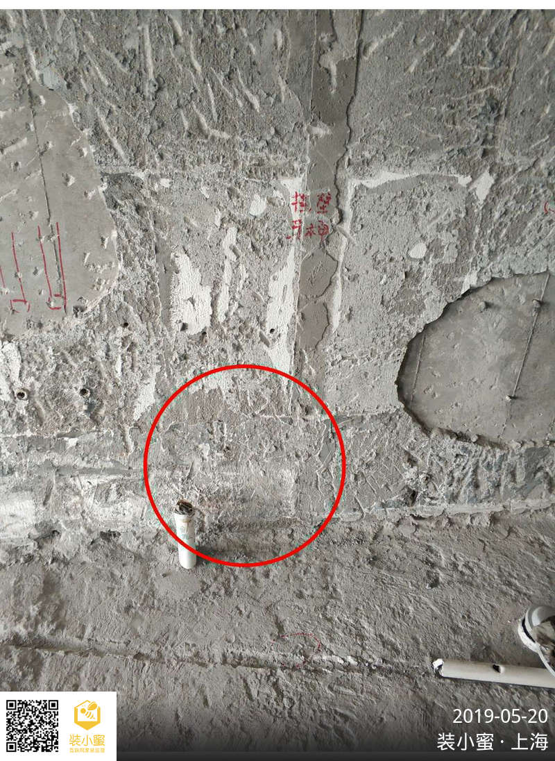

12.厨房、卫生间地面不应铺设给水管道,建议于厨房橱柜内加装室内总阀方便控制。
13. 排水管布设时,先做开槽部位防水处理,再做管固定保护措施,管口采用管帽封闭处理;地漏排水管单独排设且须做存水弯处理。
14. 水管应从顶面至墙面安装,不应从地面铺设。
15. 顶面明管时,冷热水管应间隔100mm以上,标准为150mm。
16. 冷热水管不应同槽安装,应单管单槽。与电线管交叉时,水管在下方通过。
 17. 水管应离热水器排烟管100mm以上。水管与电管的并行距离100mm、交叉距离50mm以上。
18.排水管需要将管道伸出墙、地面20cm以上,待安装产品时再锯,多管并口时采用Y型斜三通连接,按顺水方向安装。
19. 地漏与淋浴房、浴缸的下水应带存水弯,台盆在安装时采用带存水弯的下水组件。
20.煤气管应和电线管有150mm间距

现存隐患:4项
水平标准线已弹,水平检测正确

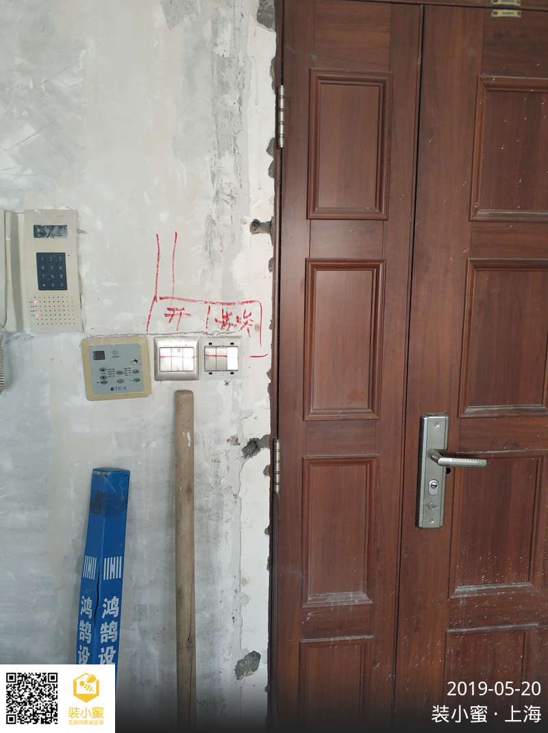

开关高度及定位线已弹,高度检测正确
插座高度及定位线已弹,高度检测正确

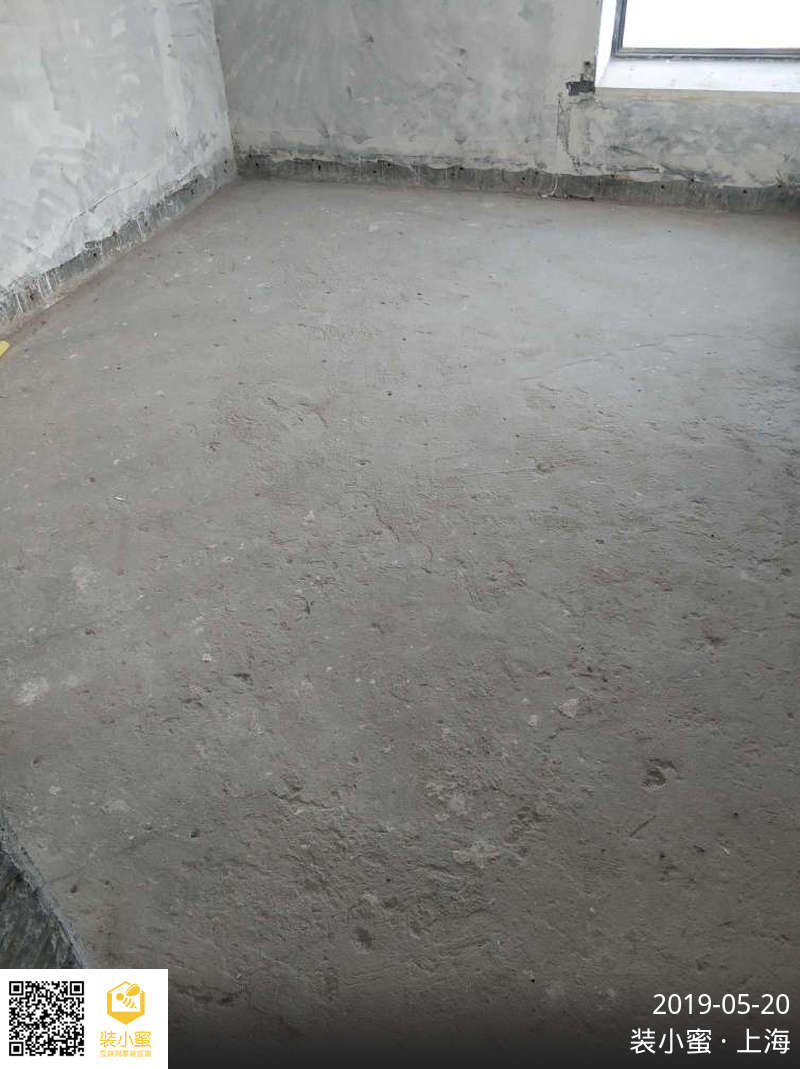

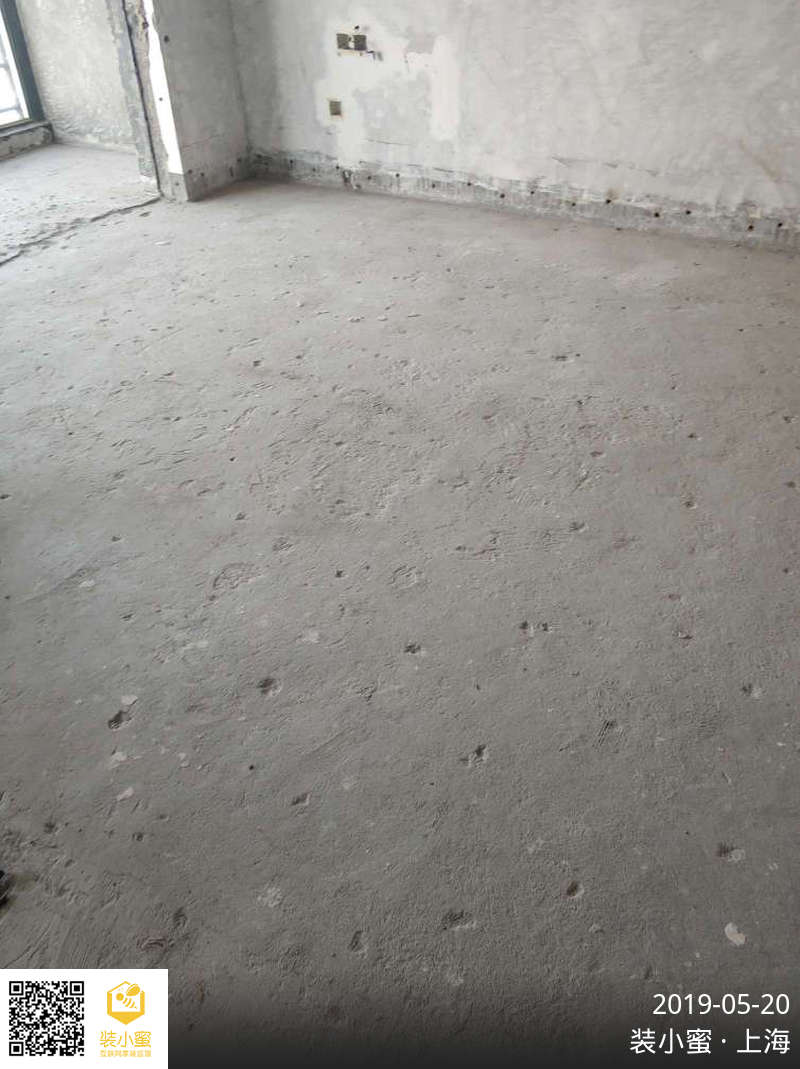

地面完成面线已弹,地面材料已明确
符合标准:11项

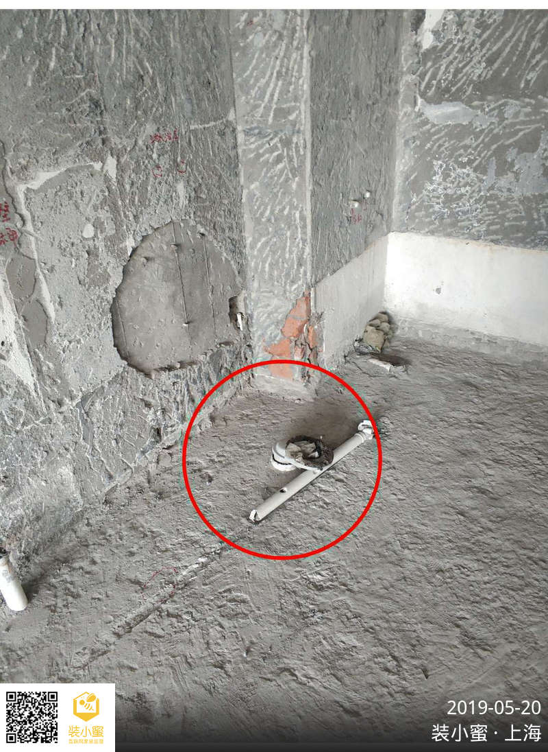

水电管线的走向设计合理,可以实施
给水点位置与水管安装方案确定,可以实施
排水点位置及施工方案确定,可以实施

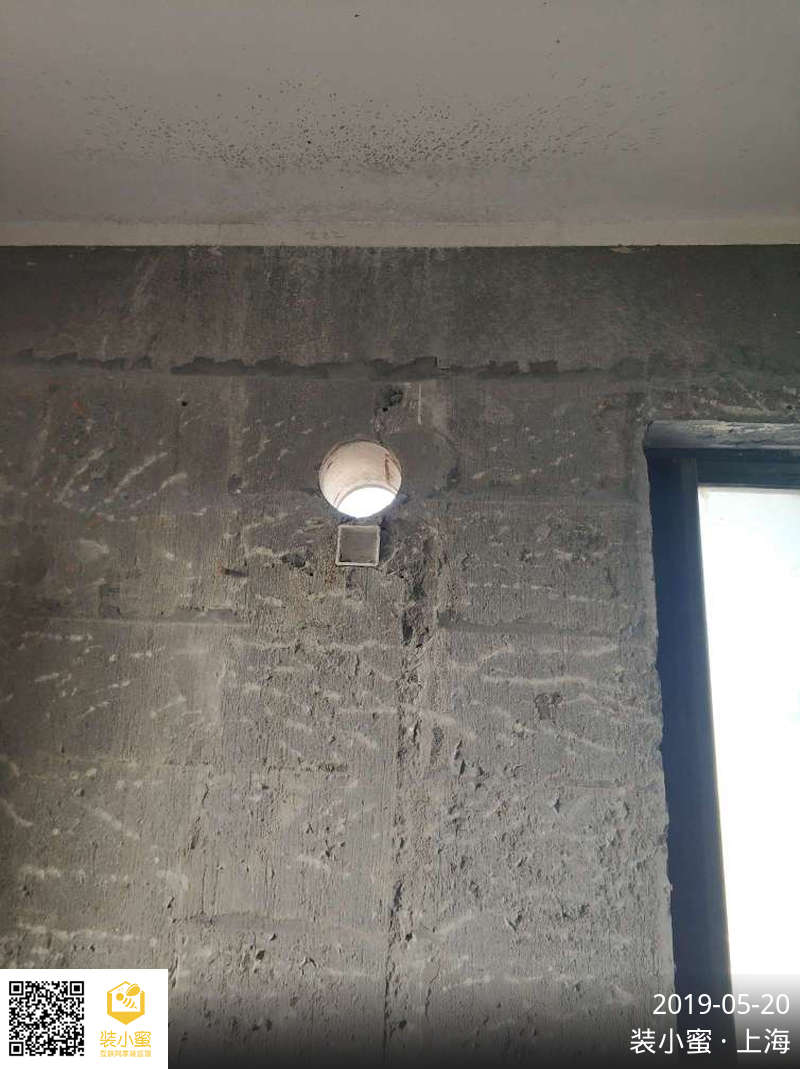

油烟机排烟管的位置已明确,可以实施
燃气热水器及排烟管位置已明确,可以实施
座便器安装位置及坑距已明确,可以实施
洗衣机排水管连接要求已明确,可以实施
地面布管符合面层材质的相应要求
