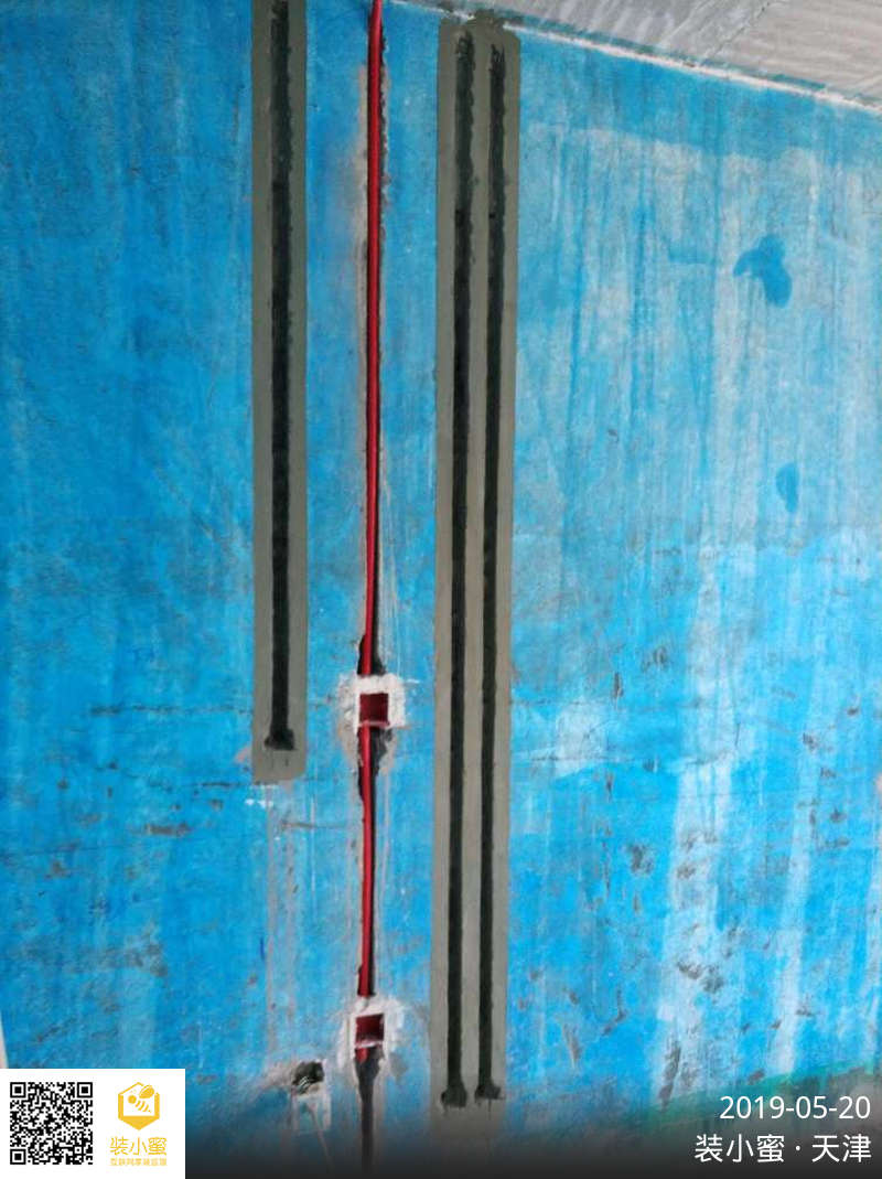

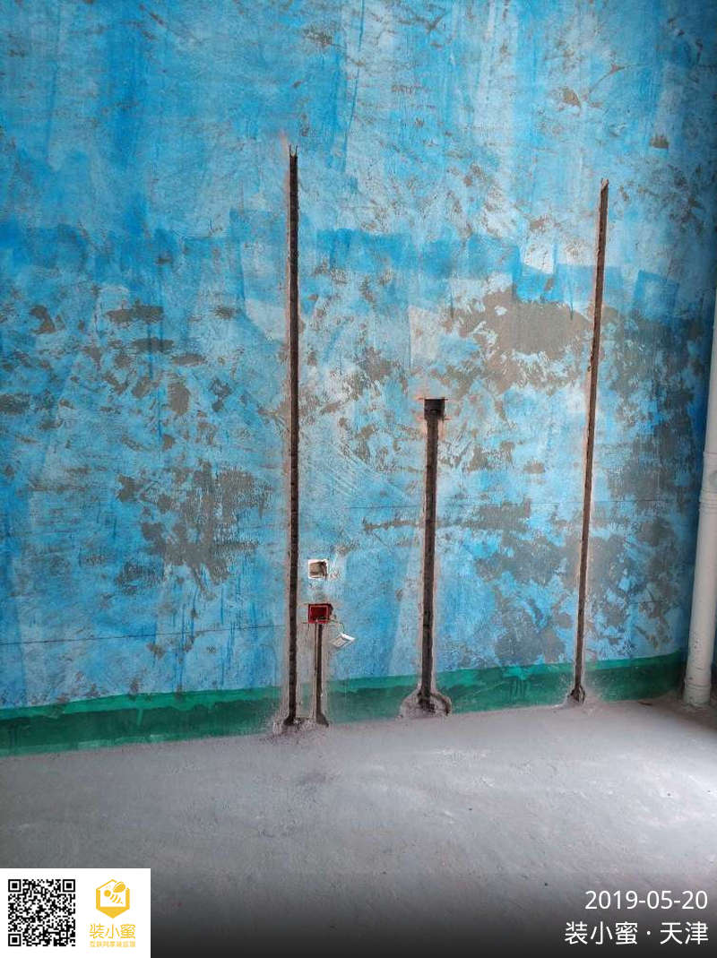

施工进度正常,现场水电工正常剔槽布管,中央空调安装人员进场打孔。

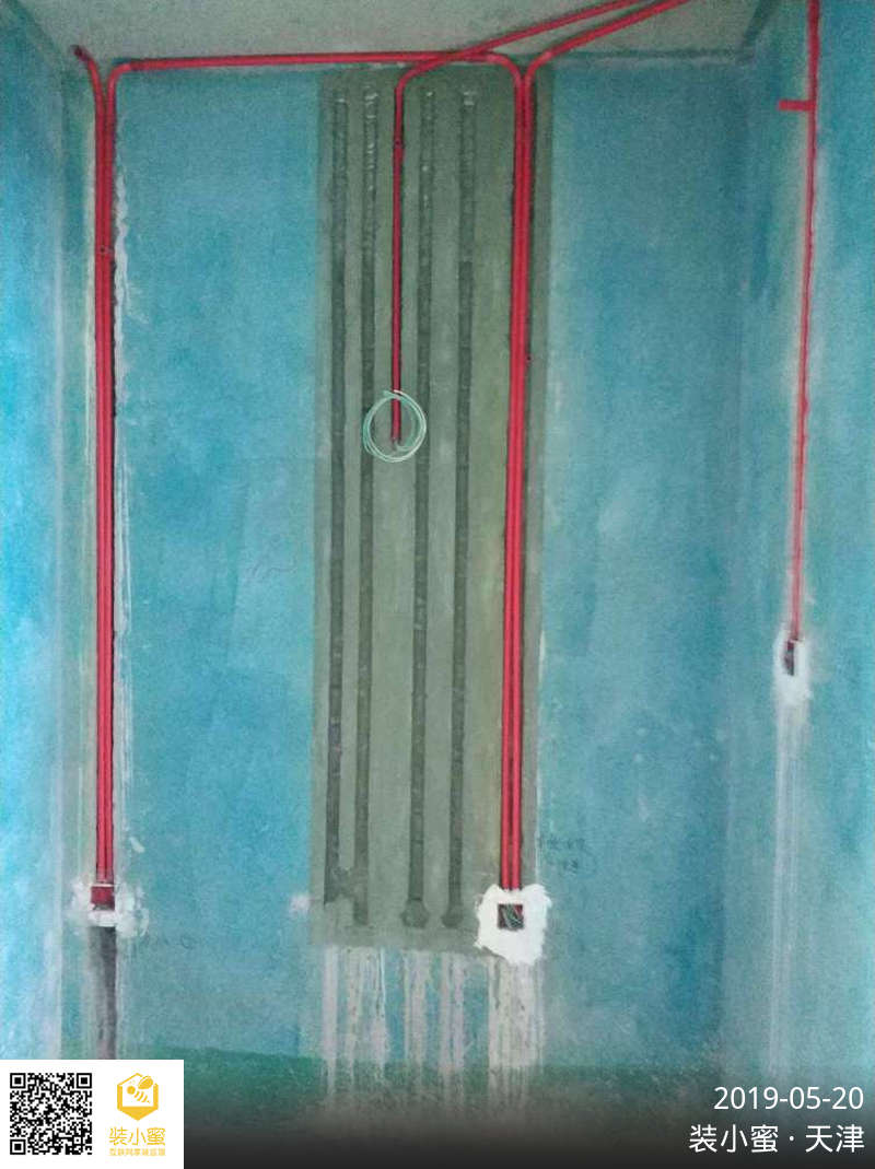

1 线管弯曲不合格位置已进行整改。
2 现有原线盒短距离调整位置,新线盒布置与老线管及老线盒与新线管衔接处未使用锁母联接,需进行调整,增加锁母联接。

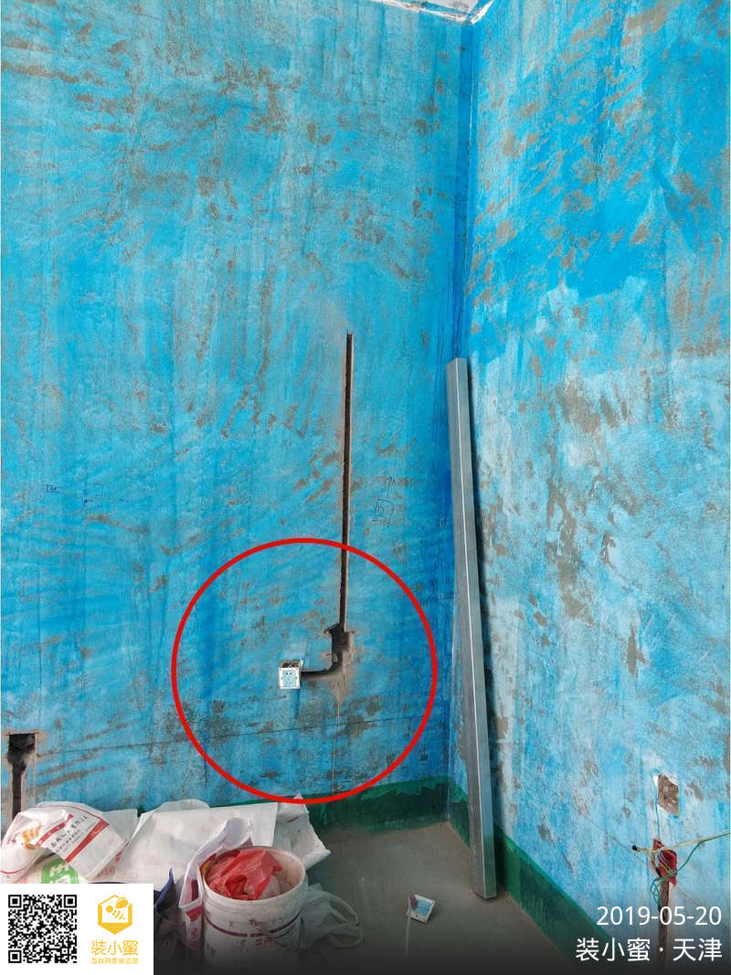

3 一楼客厅靠楼梯下设备间一面墙体由于原布线管走向不规范,导致开槽布线时切断原线,该路线需重新更换,避免有接头暗藏在墙体内,造成隐患。

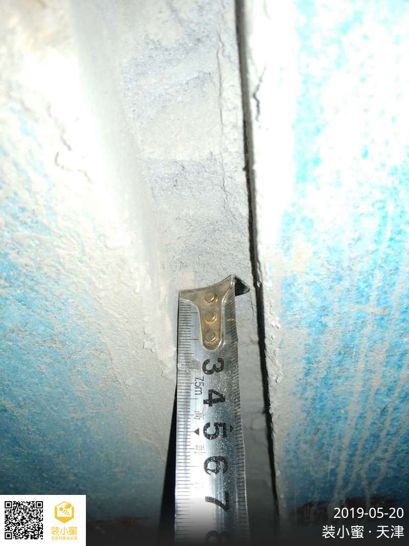

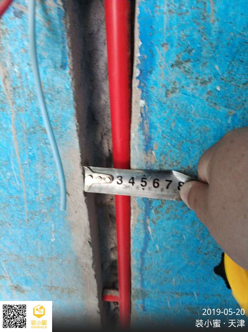

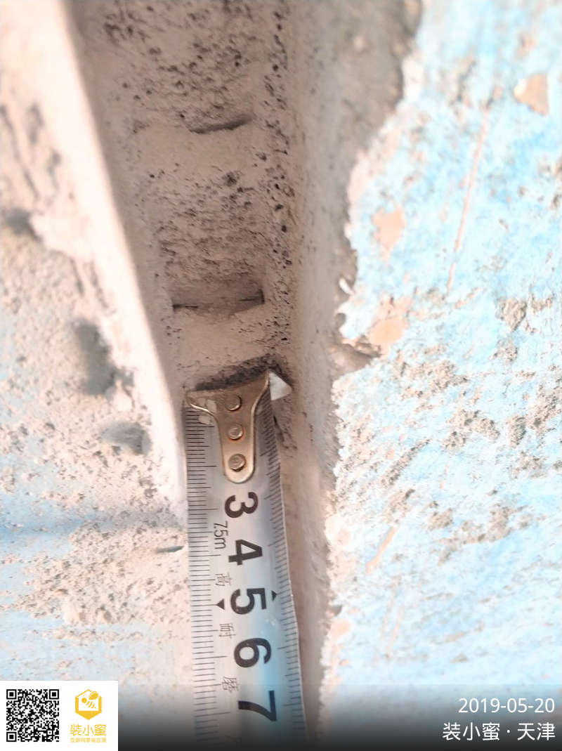

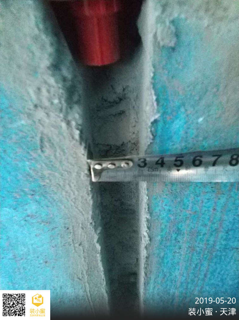

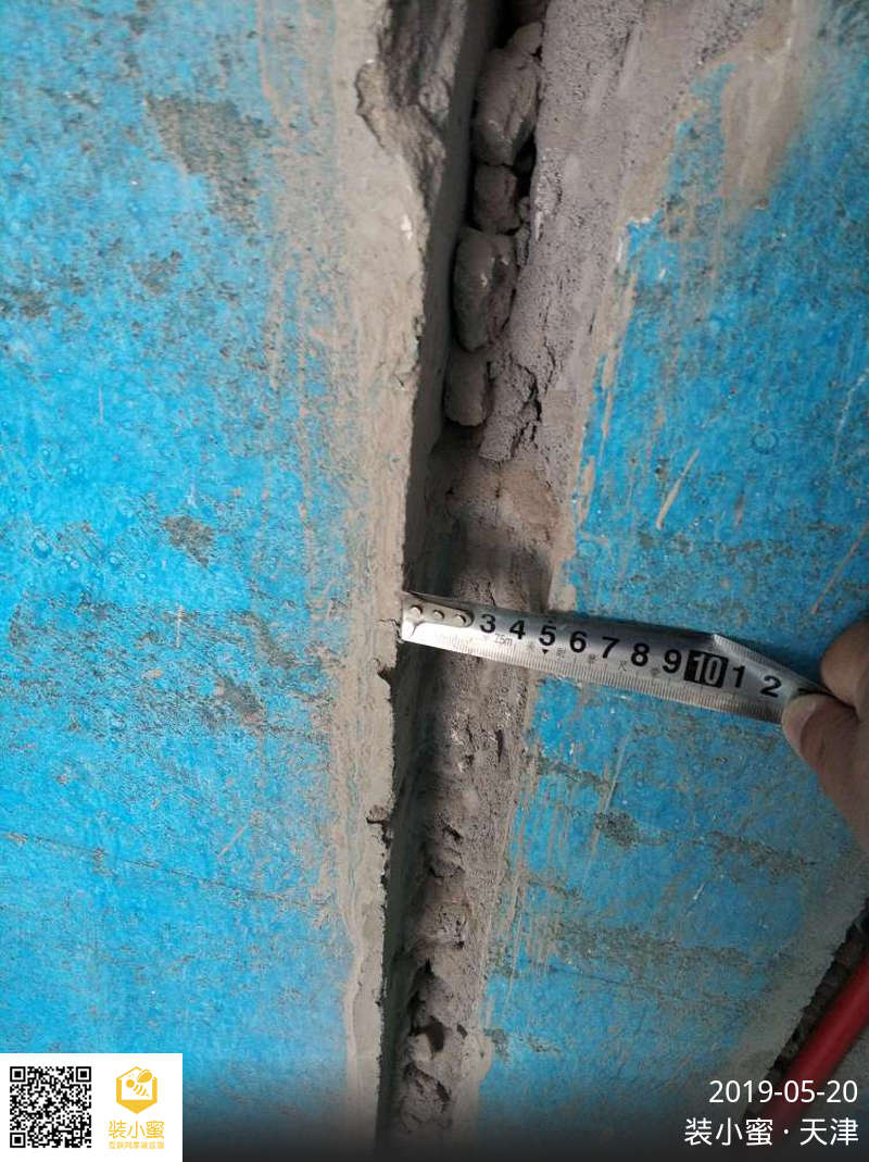

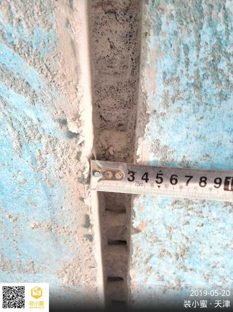

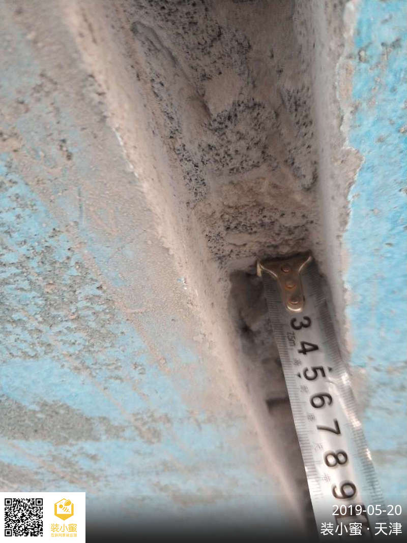

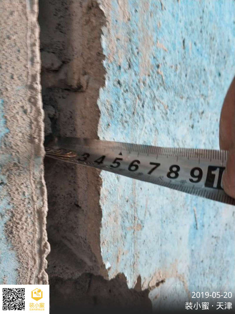

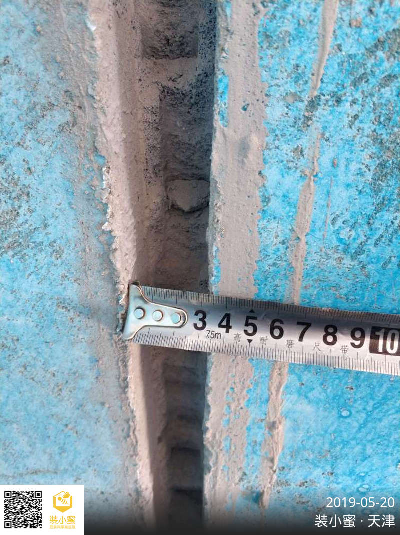

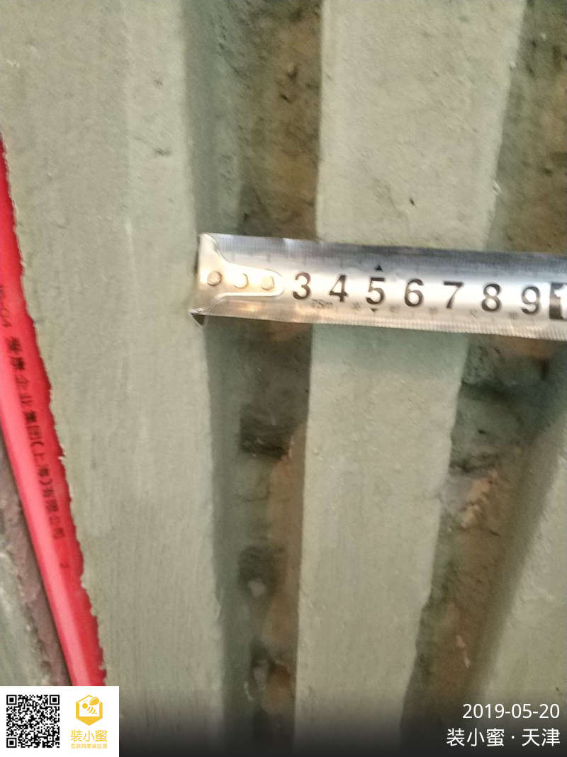

4 所有开槽深度及宽度均符合施工标准为线管管径1.5倍,所有水管槽已做防水处理,较完善。
以上问题已向施工方交接,施工方配合。

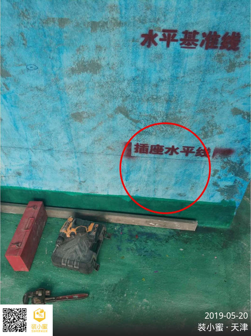

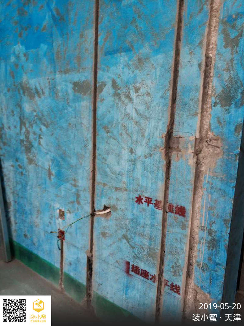

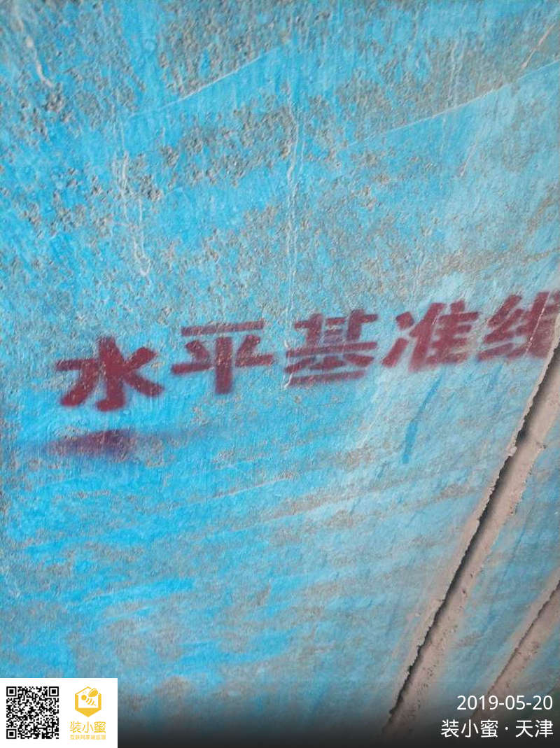

开关高度及定位线已弹,高度检测正确
地面完成面线已弹,地面材料已明确
开槽宽度与深度符合要求

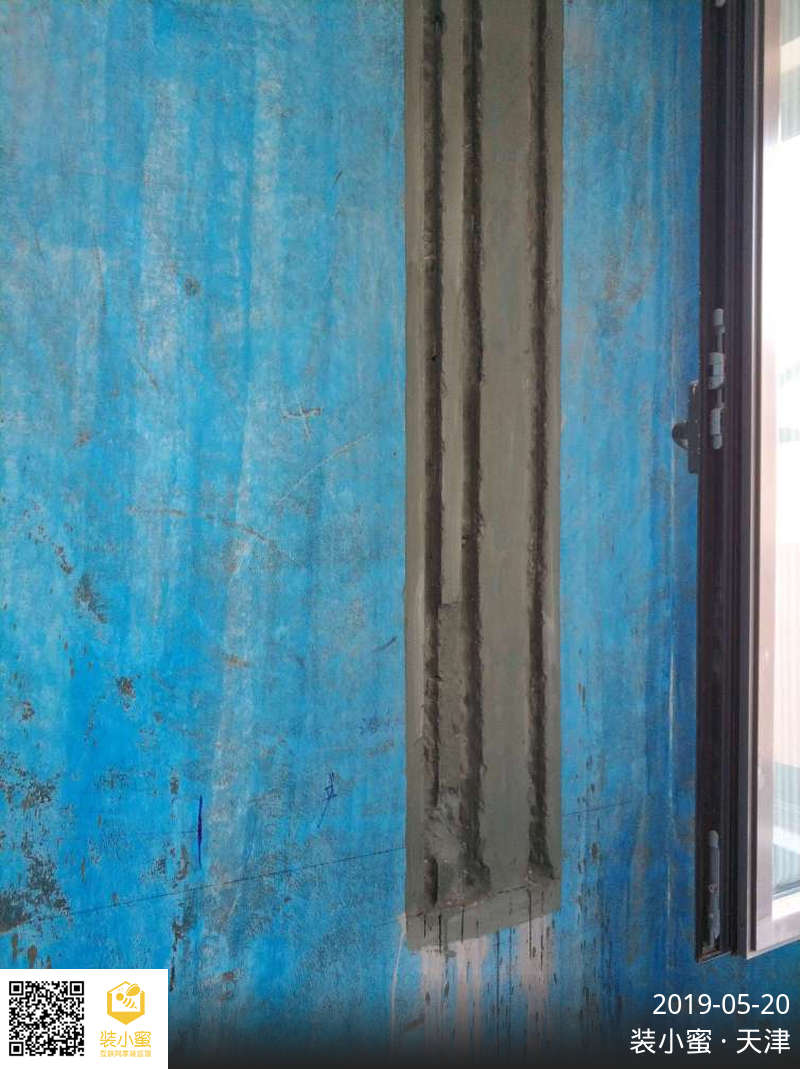

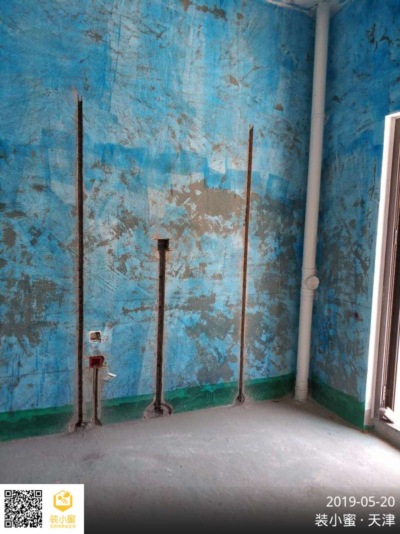

开槽平直,符合要求
开设墙面横槽,符合技术交底要求
