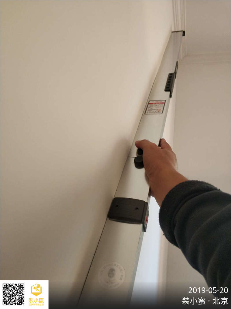

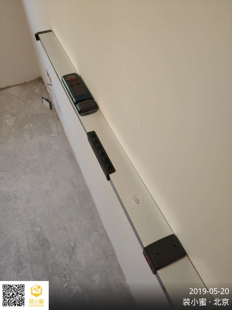

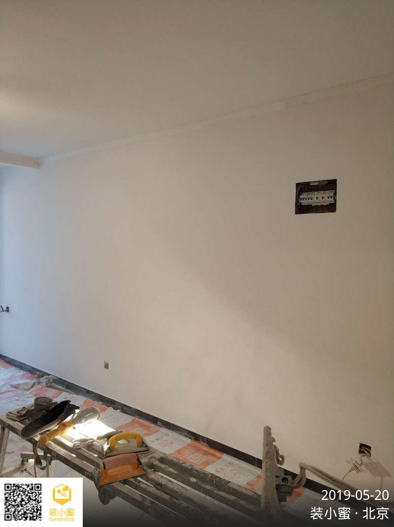

进度正常;室内腻子批嵌已完成,油工已打磨腻子层。

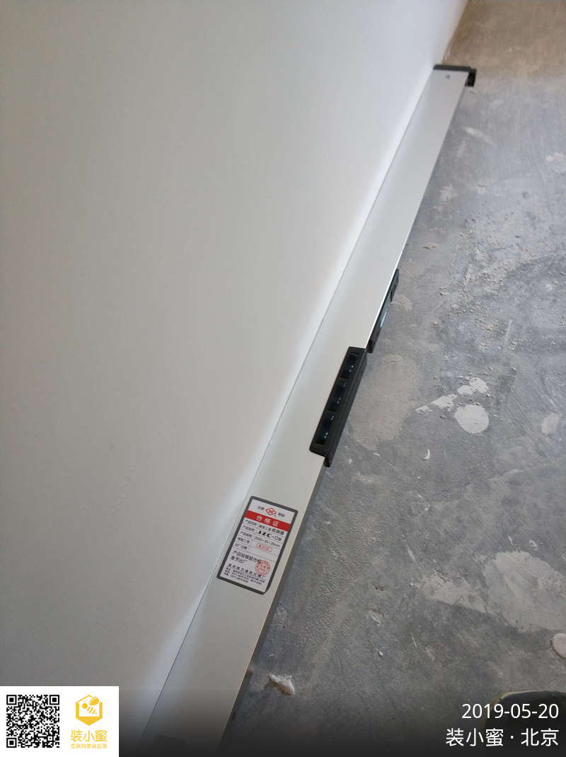

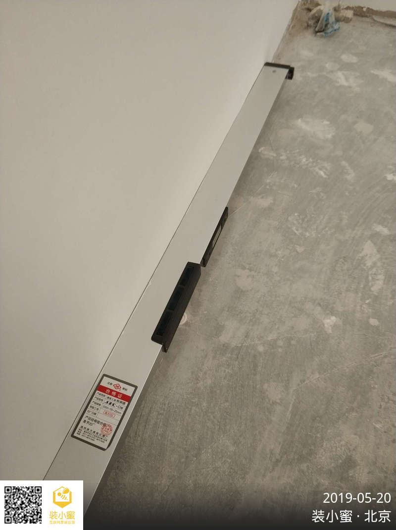

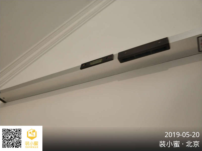

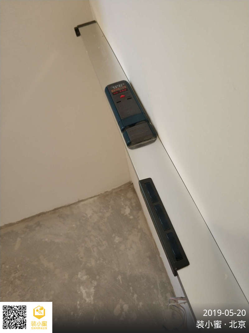

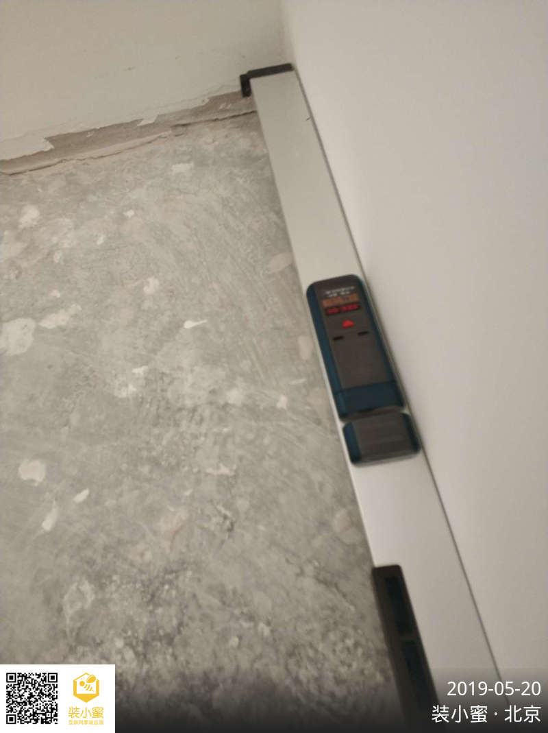

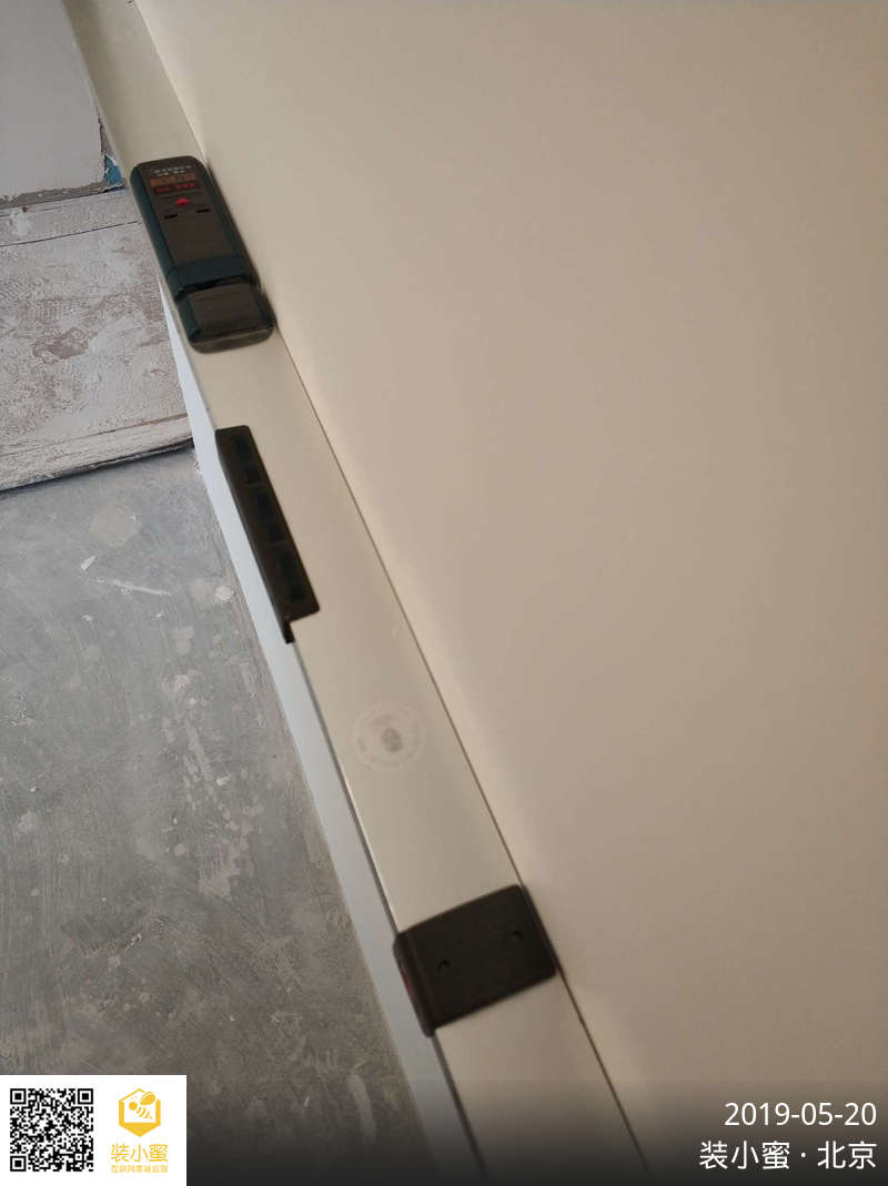

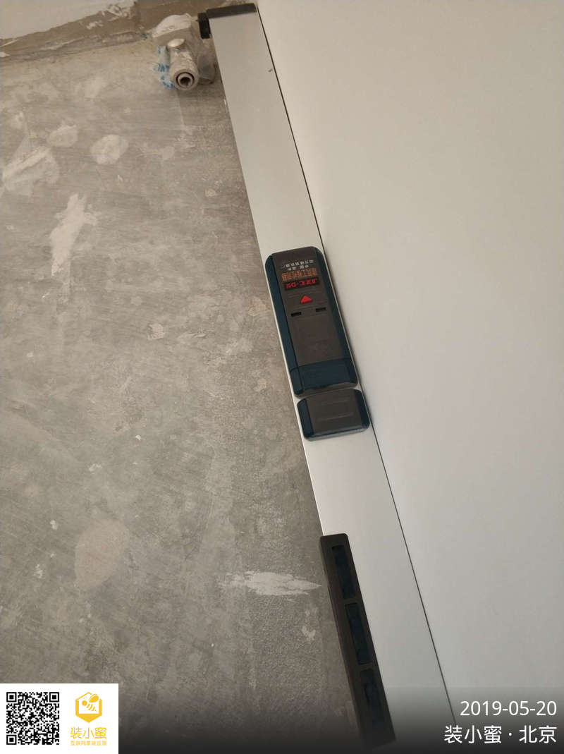

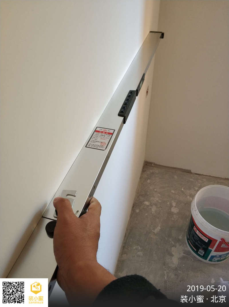

1.卧室窗套区域平整度偏差较大,防止窗套安装后与墙面有较大缝隙,已现场让油工处理。2.新砌墙门套区域平整度有偏差,防止后期安装门与墙面缝隙大,已让油工找平。3.卧室踢脚线区域平整度有偏差,防止踢脚线安装后上口缝隙不一致,让油工现场找平。以上问题已告知客户和施工方。

产品处批嵌平直度符合要求
产品处批嵌平直度符合要求
产品处批嵌平直度符合要求
产品处批嵌平直度符合要求
产品处批嵌平直度符合要求
产品处批嵌平直度符合要求

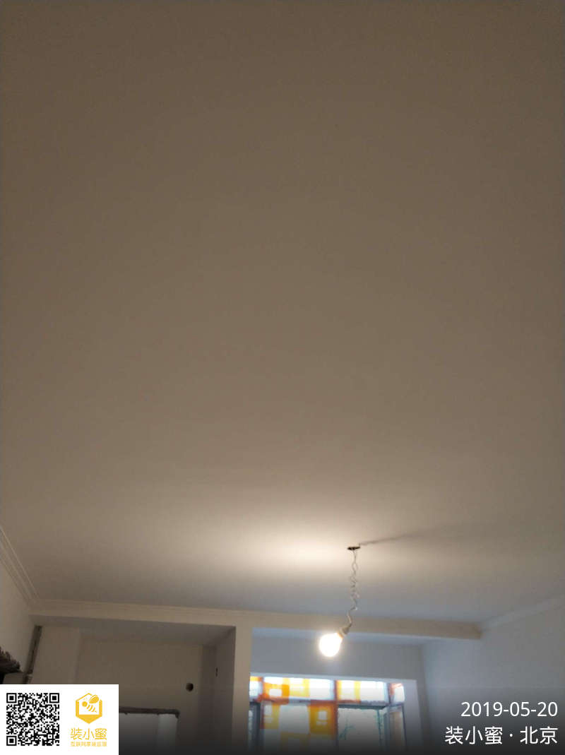

腻子表面牢固,无明显的疏松
腻子打磨后整体平滑度符合要求
