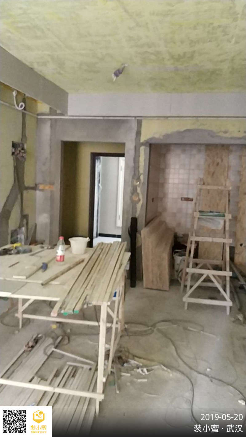

本次为【瓦、木工基础施工检查】是第7次上门
木工:2人
施工情况木工吊客餐厅顶和闭水试验验收。
防火检查。

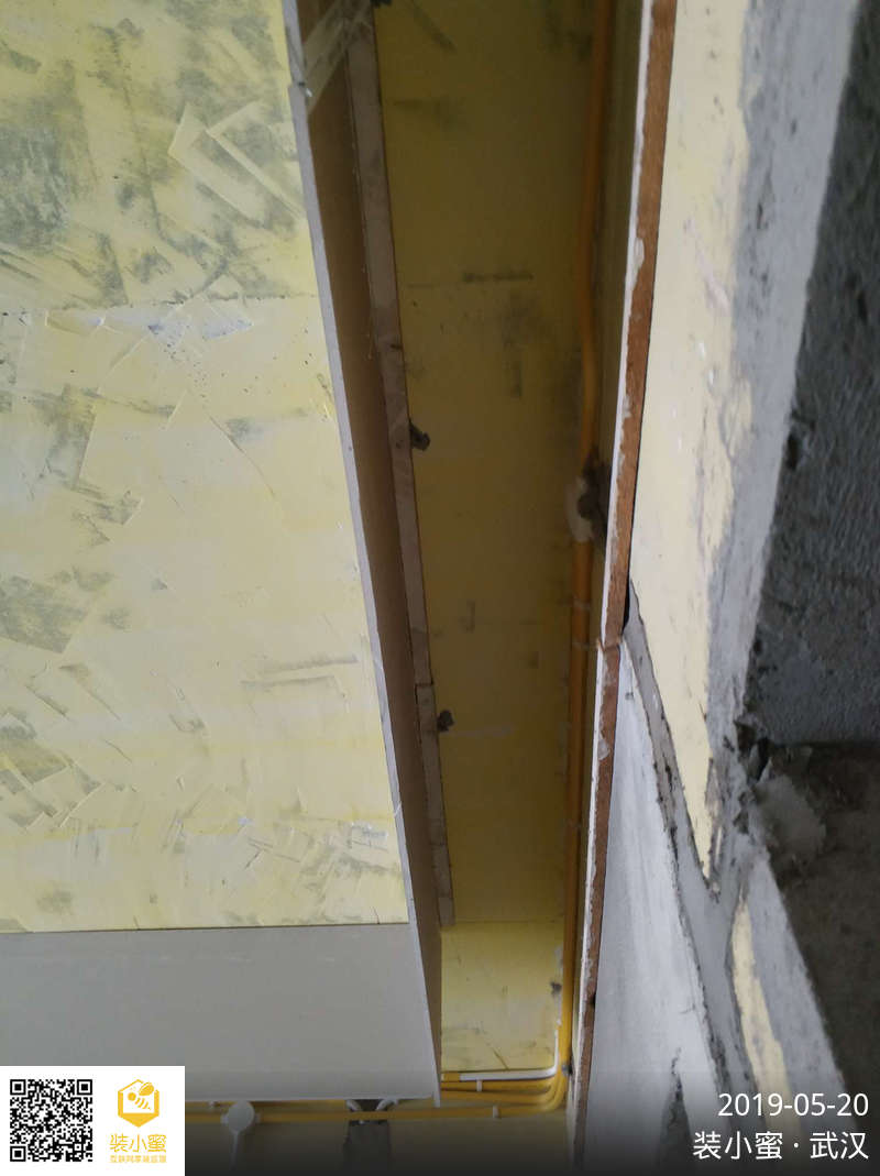

因楼下无人只看防水层,无开裂和起皮,客户己楼下查看。

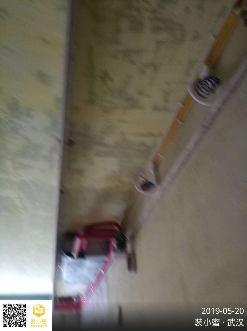

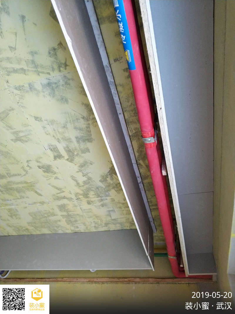

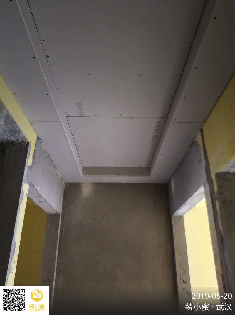

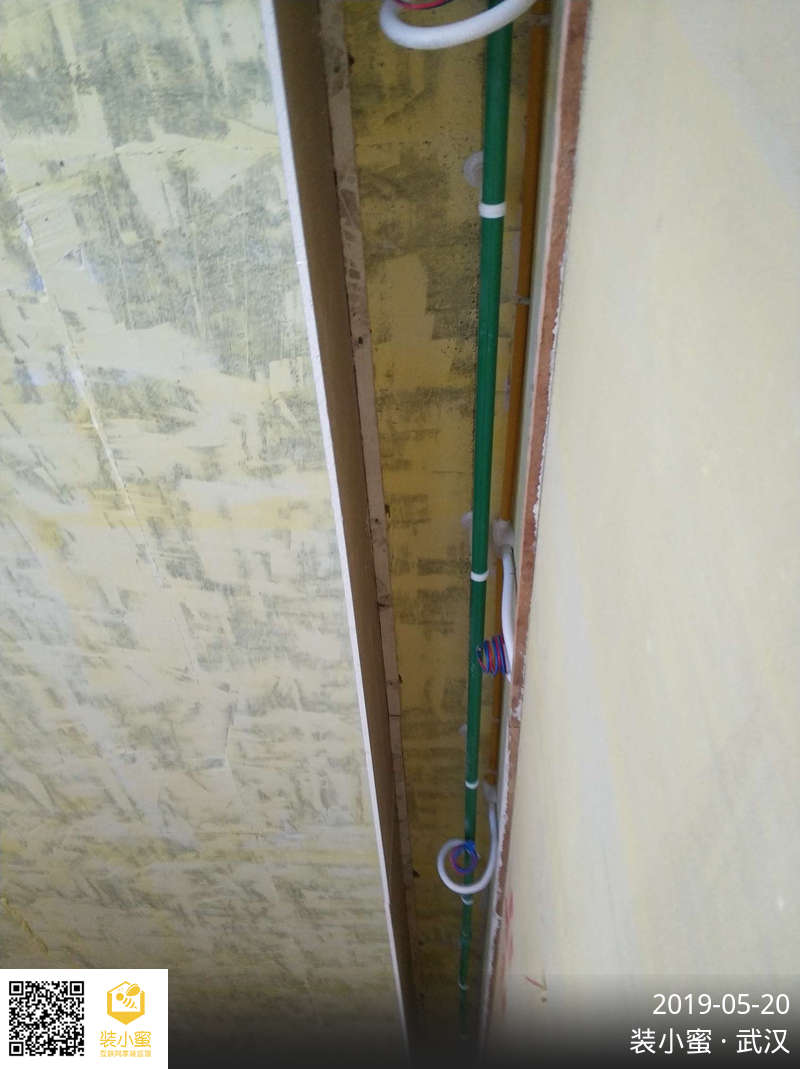

吊顶检查
木龙骨和轻钢龙骨结合吊顶,木龙骨己刷防火涂料处理,木龙骨固定符合交底要求。
施工人员离场需关水断电。关好门窗。
——来自装小蜜监理 周行明
符合标准:9项
龙骨施工固定符合要求
木龙骨(木基层)防火涂料已涂刷
吊杆平直,用材符合要求
吊杆与主龙骨固定符合要求
主次龙骨质量符合要求
主龙骨安装固定施工符合要求
次龙骨安装固定施工符合要求
边龙骨安装固定施工符合要求
吊顶侧挂板施工符合要求
