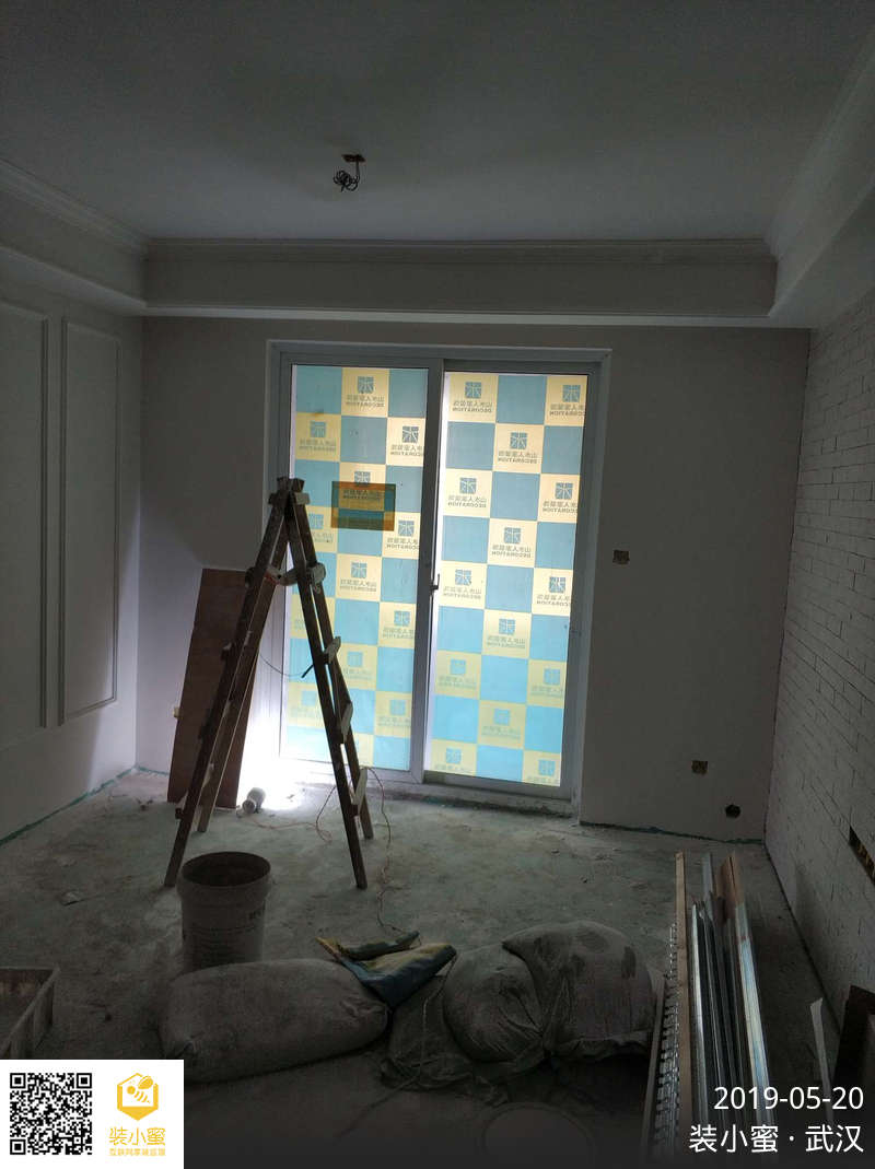

油工:1人
施工进度略偏慢,建议调整加快。

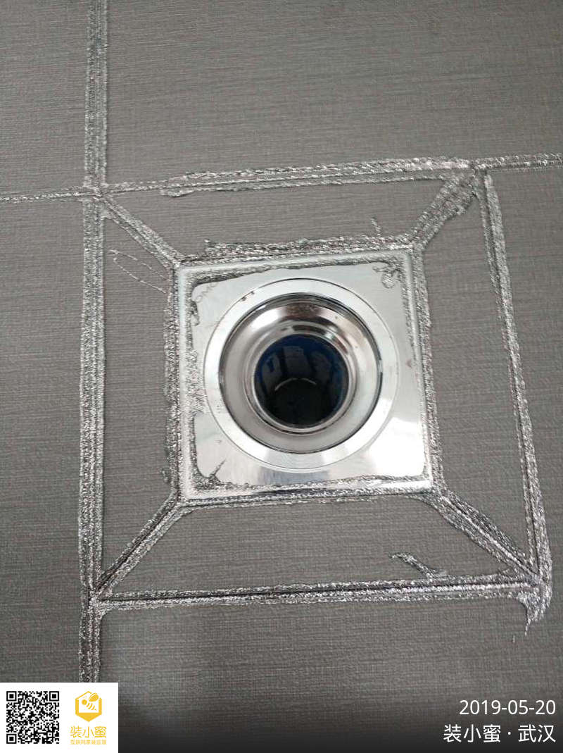

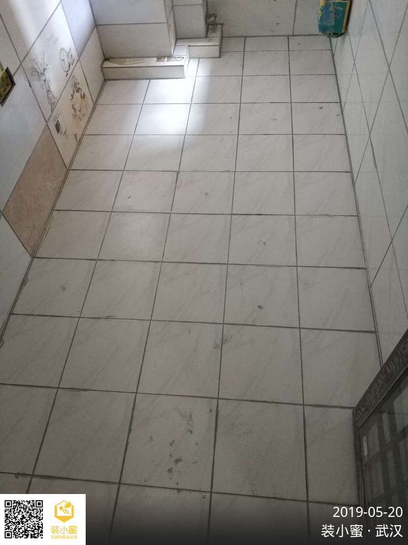

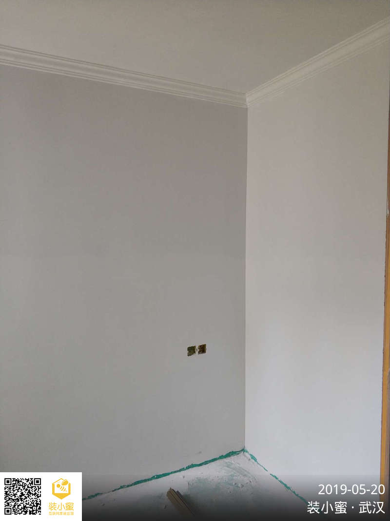

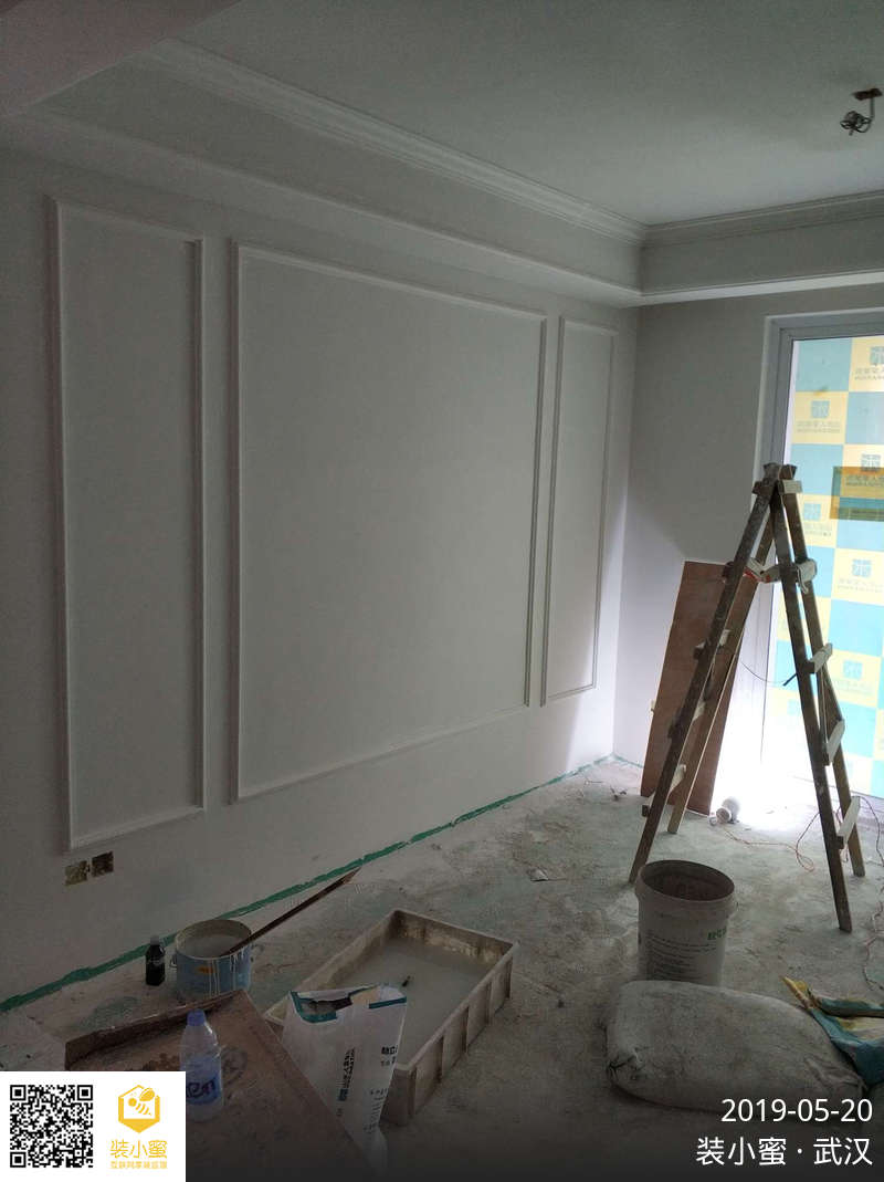

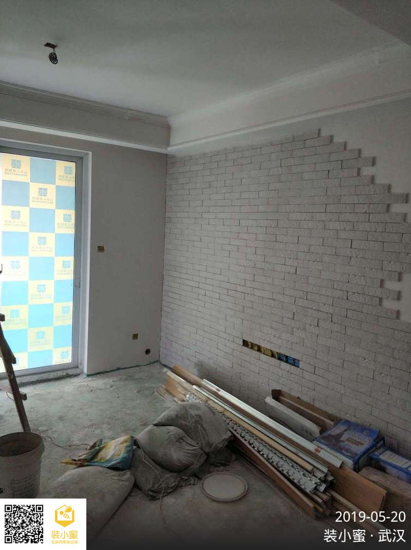

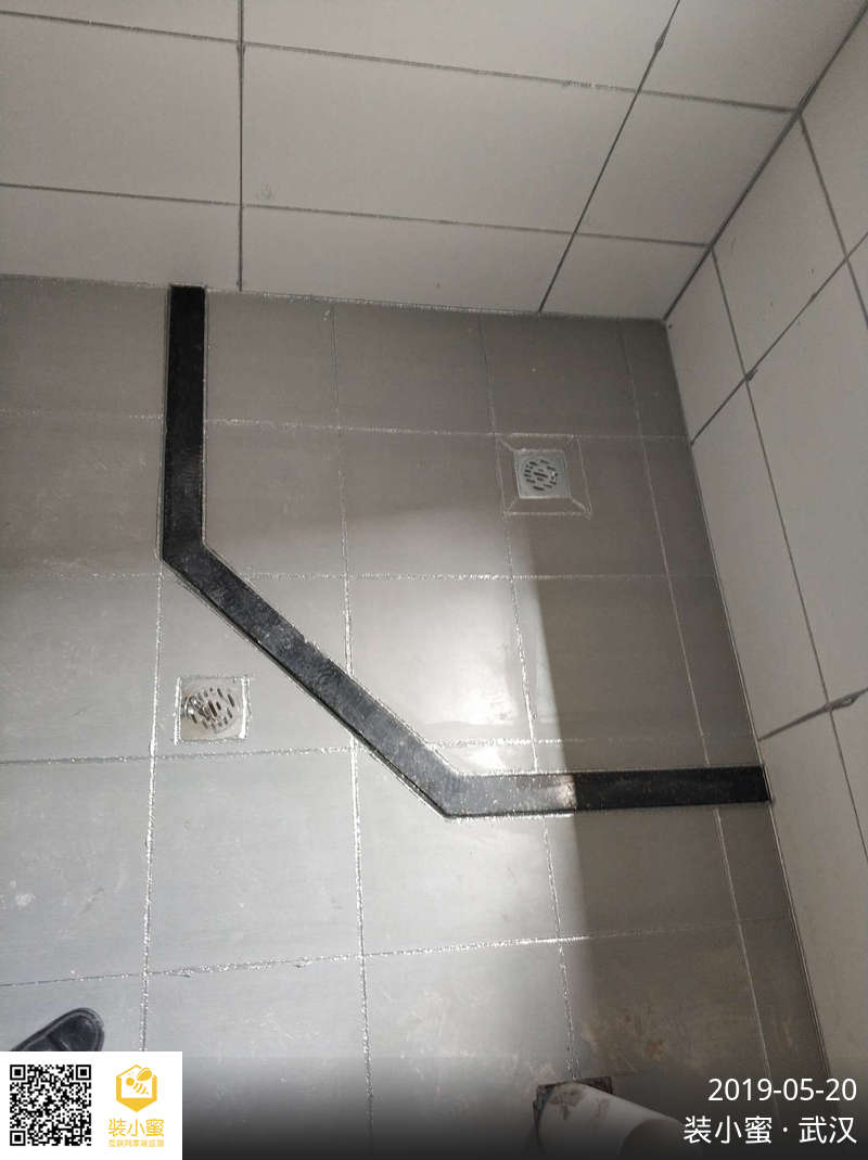

现场二遍腻子已刮完,厨房卫生间地砖已铺贴,美缝已做。油工正在现场打沙纸。

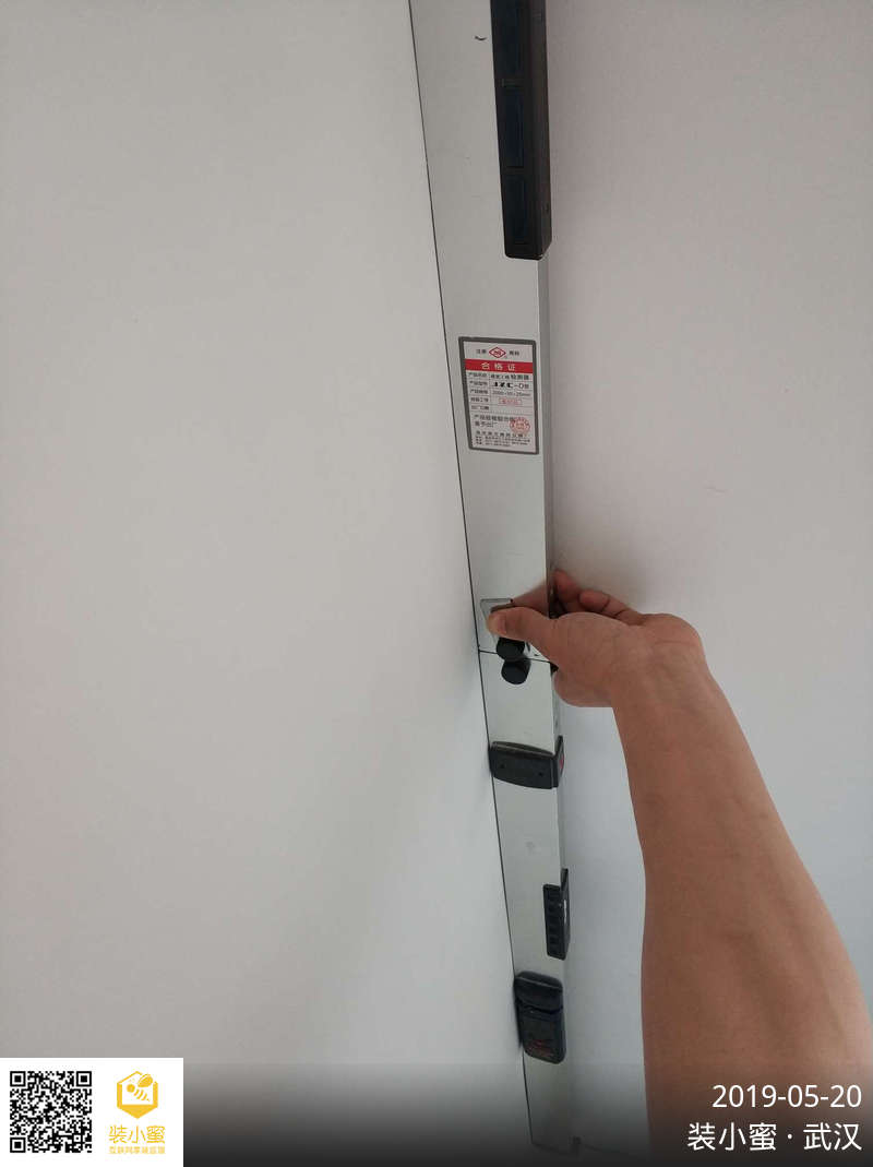

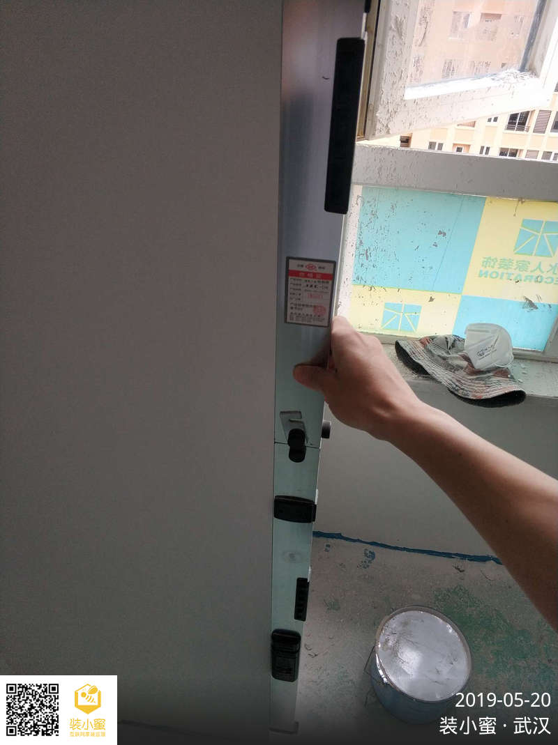

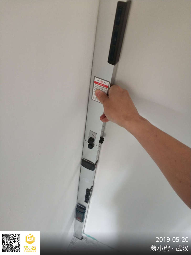

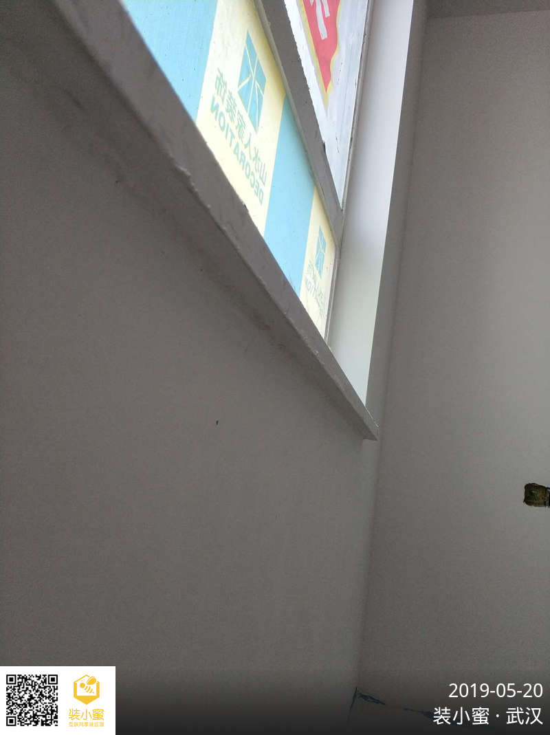

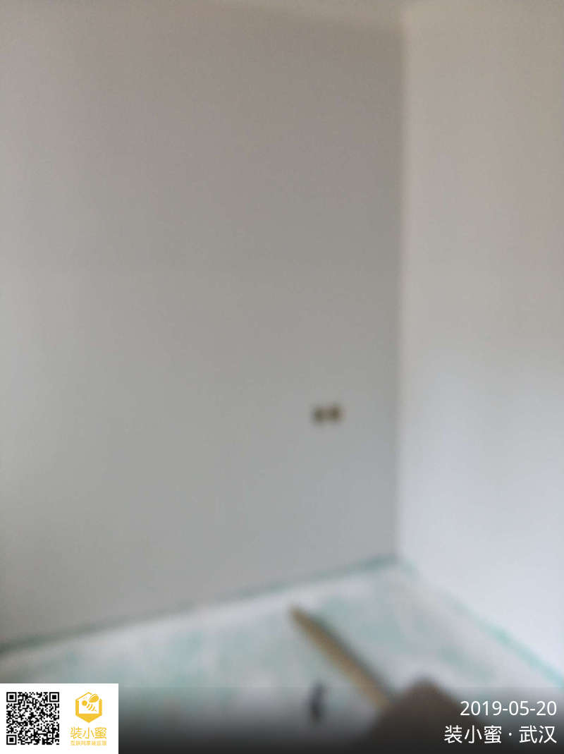

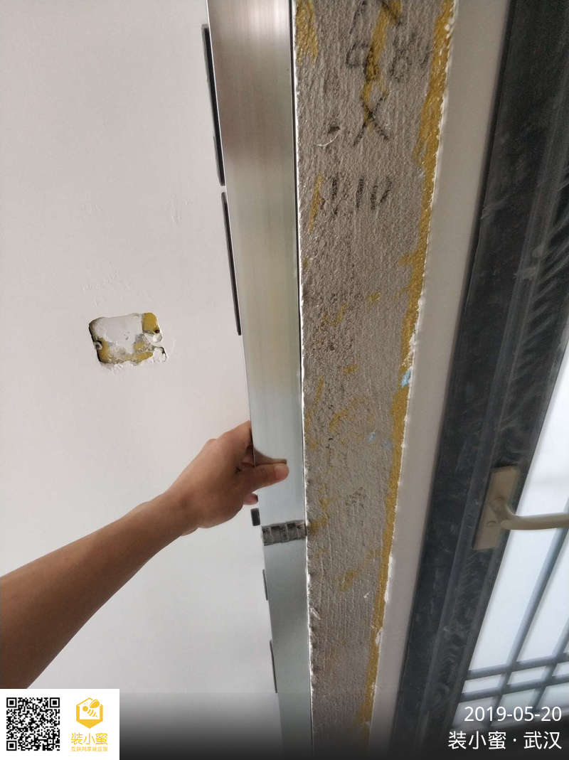

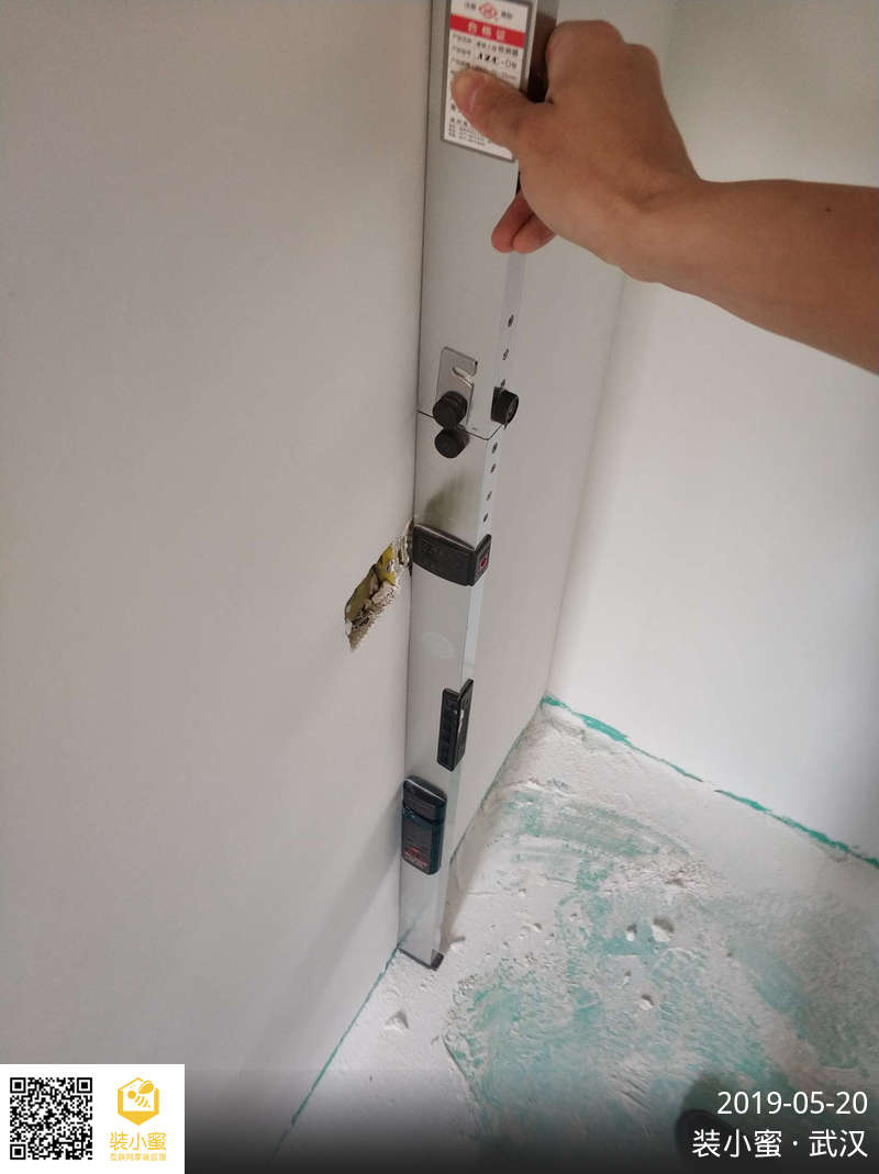

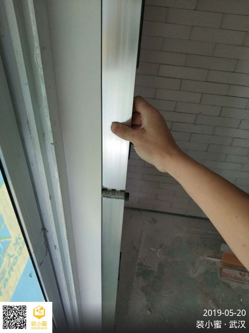

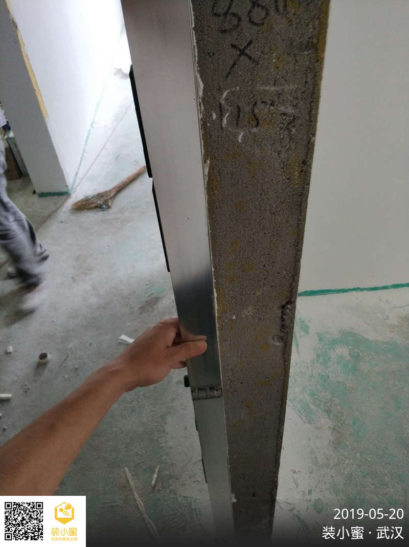

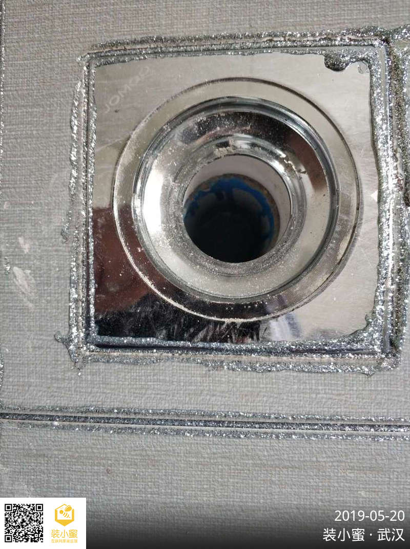

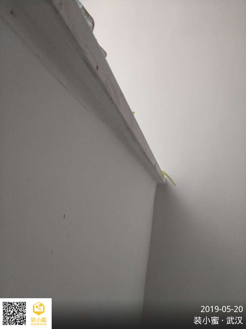

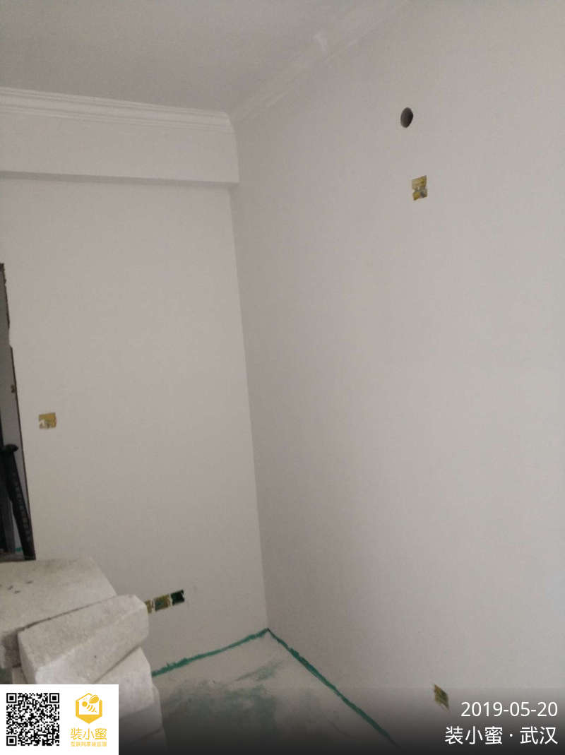

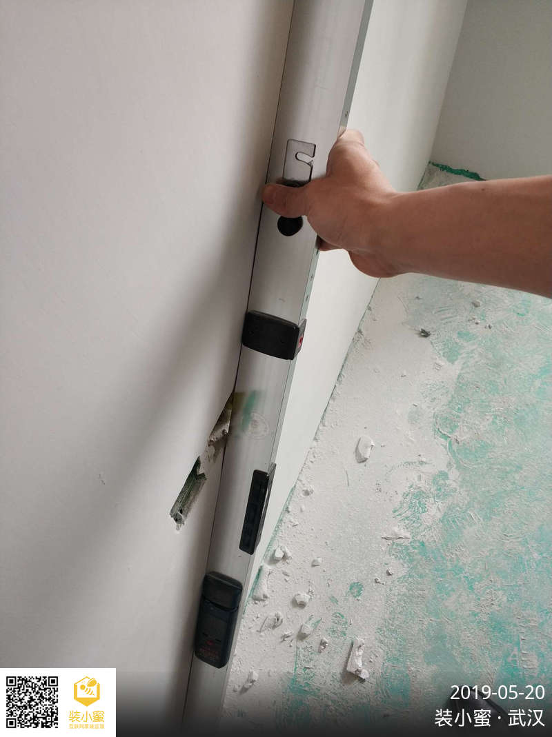

检查地砖铺贴平整,地砖无空鼓,砖缝大小一致,卫生间湿区坡度正常,地漏与排水管连接完好,墙面腻子批荡完好,阴阳角平直,踢脚线平整,门洞口平整,插座四周平整,窗台石下口已填实。
已现场向油工刷漆时要先把墙面浮灰清扫,避免墙面刷漆有流坠,颗粒,透底,色差等问题,分色的位置要处理直。

地面砖(复检)无明显空鼓
石膏(墙尼)找平平整检查,可进行下一道施工
腻子表面牢固,无明显的疏松
腻子打磨后整体平滑度符合要求
阴阳角打磨平直度符合要求
产品处批嵌平直度符合要求
窗台大理石下口已填实
