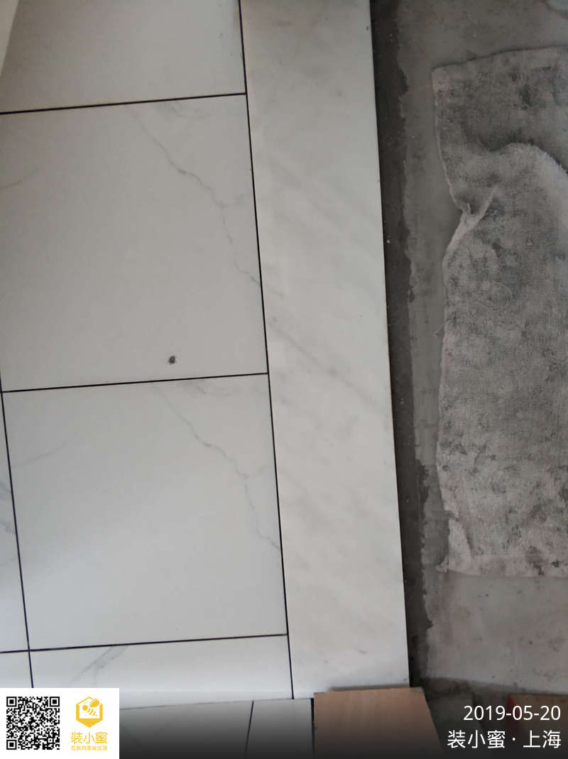

1.厨房阳台部分墙砖切割不平直,拼缝不均匀,需要用户确认处理。

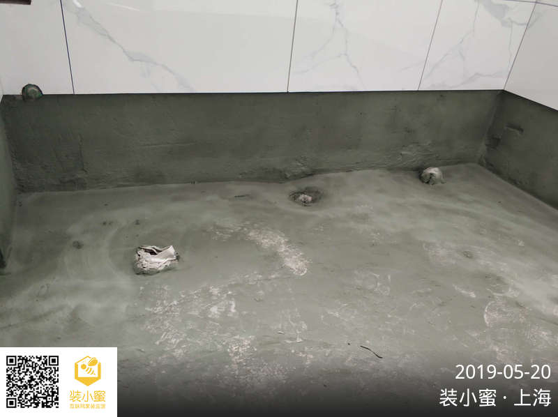

2.主卫台盆原排水管迟迟未接出,建议涂胶牢固连接,以防渗水瓷砖面下。

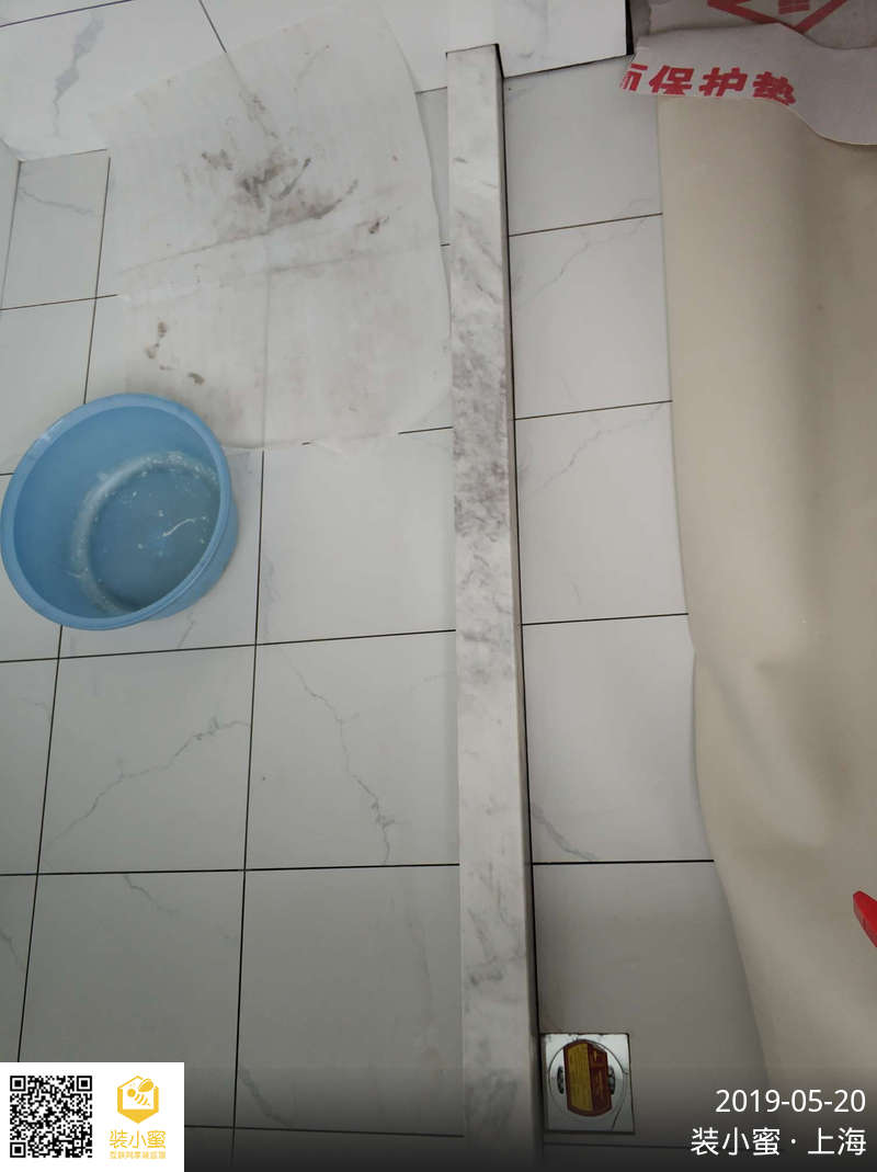

1.卫生间门槛石需高于地砖0.5-1公分。

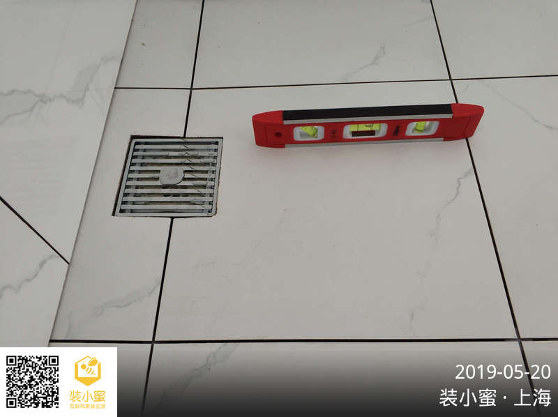

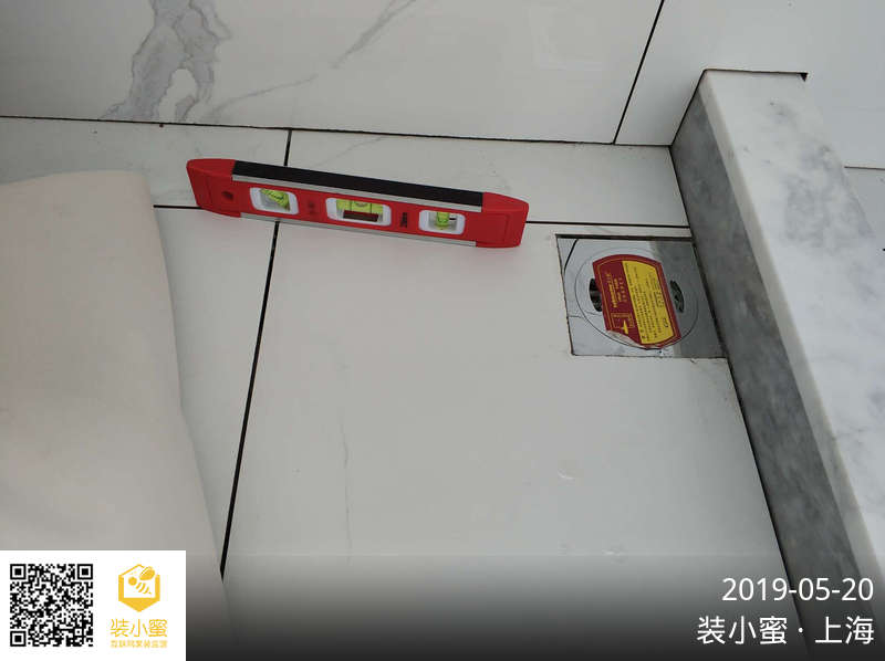

2.淋浴房地漏坡度需留足,以防出水慢。
3.瓷砖表面水电管走向需及时标识标贴。
4.瓦工结束可以按排油工进场。
——来自装小蜜监理 吴忠康

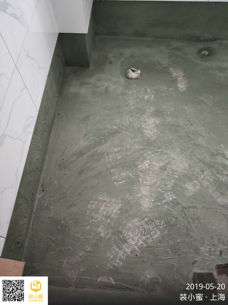

符合标准:9项
淋浴房区域经闭水试验,无渗漏现象
湿区地面砖坡度符合要求
卫生间干区地面砖坡度符合要求
淋浴房挡水条与安装符合要求
门槛石与安装符合要求
下水管道经通水试验,排水畅通
木基层板固定牢固

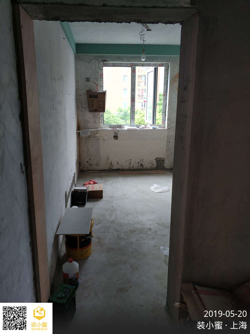

门洞两侧墙面垂直偏差符合要求
