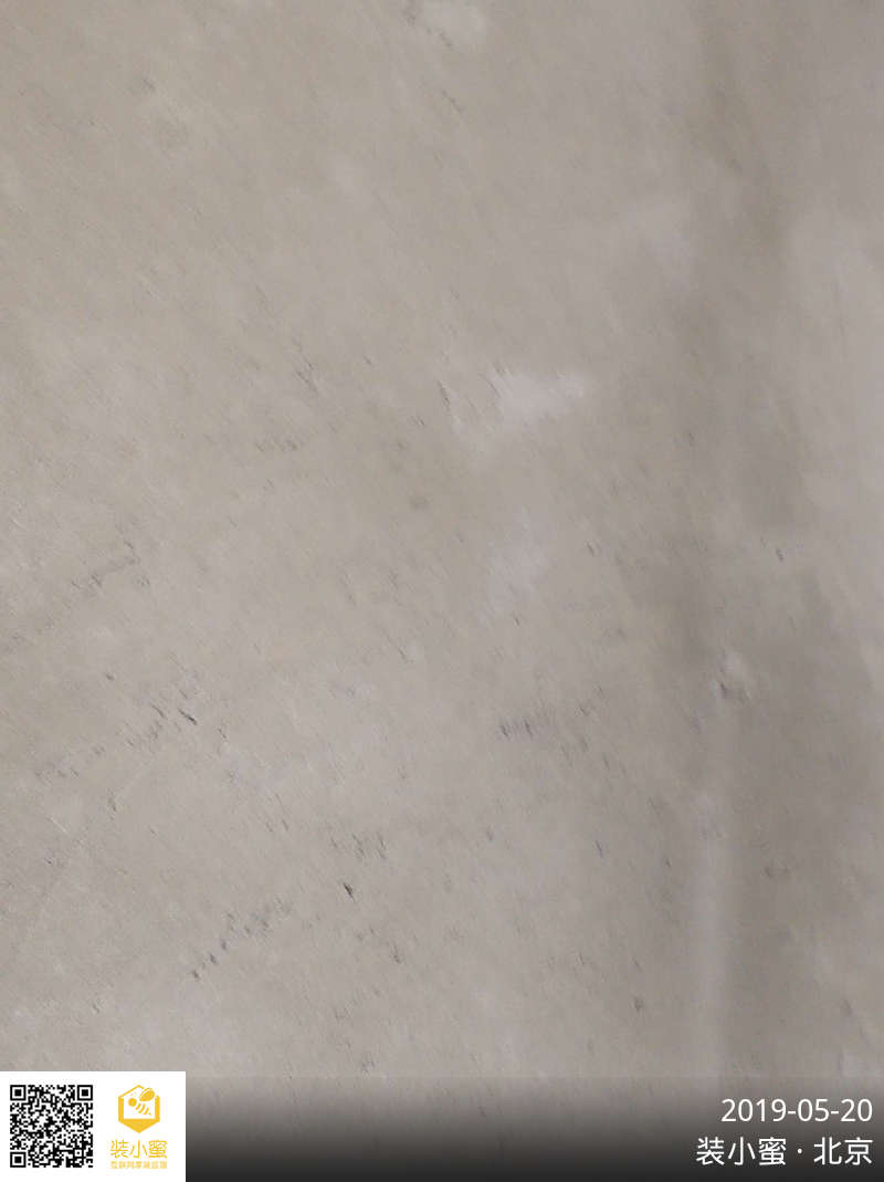

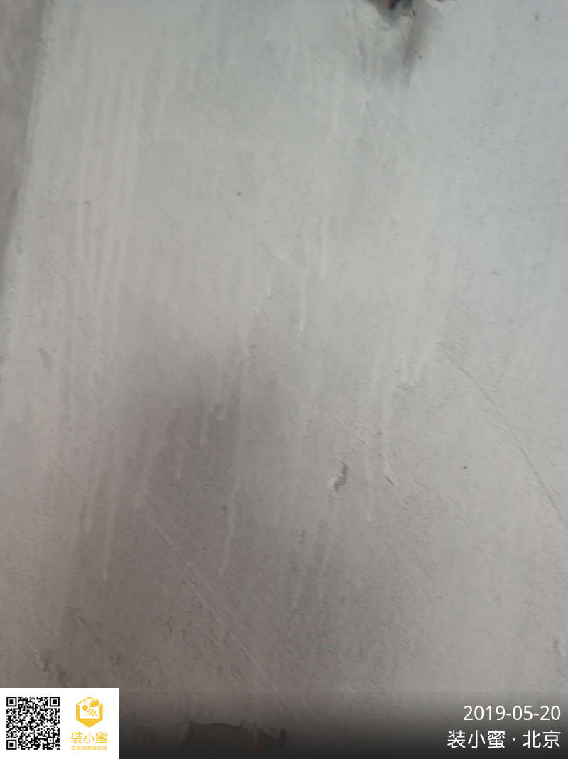

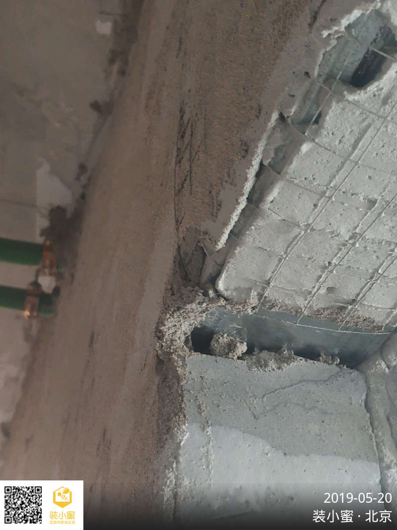

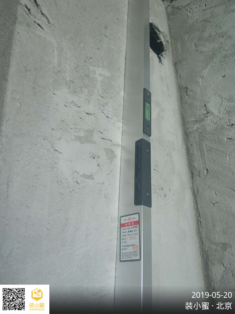

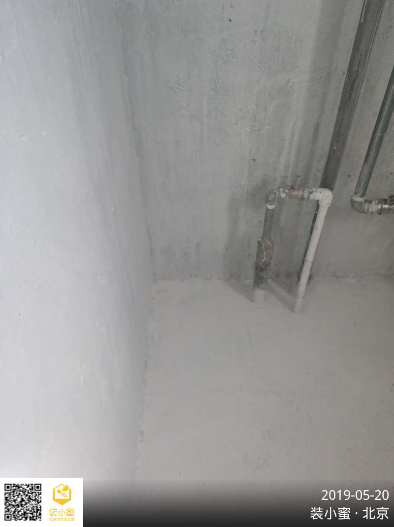

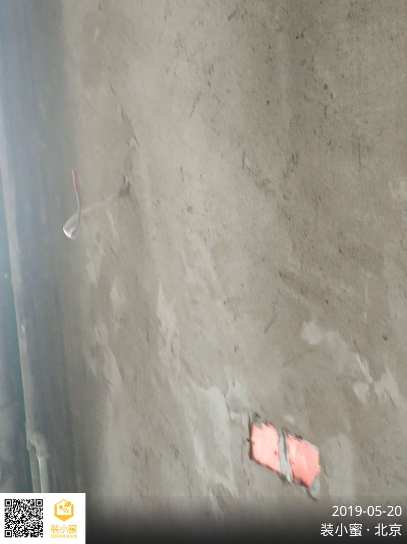

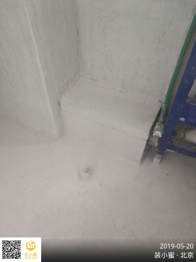

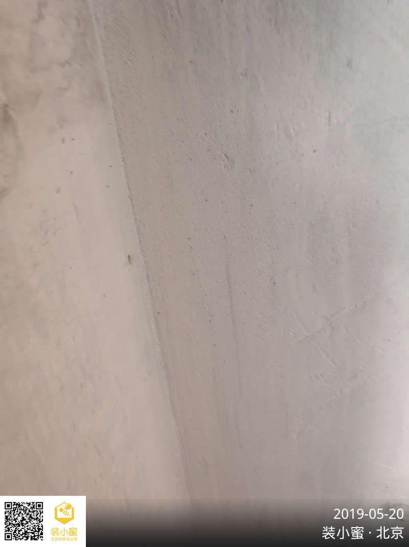

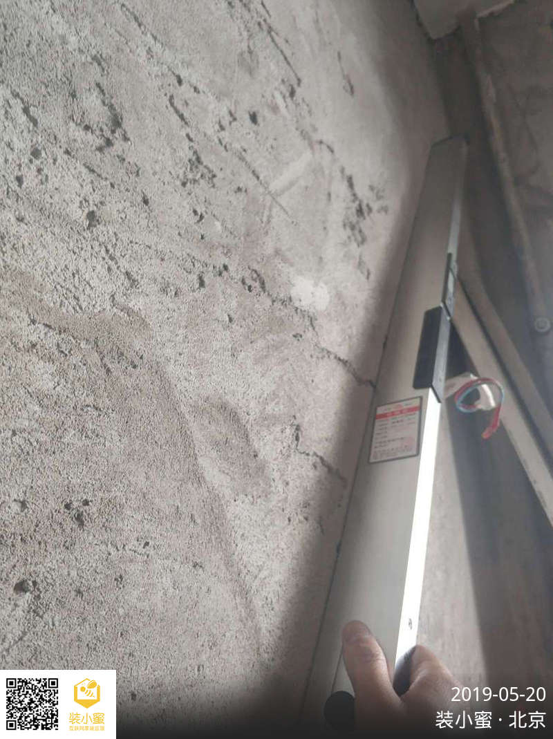

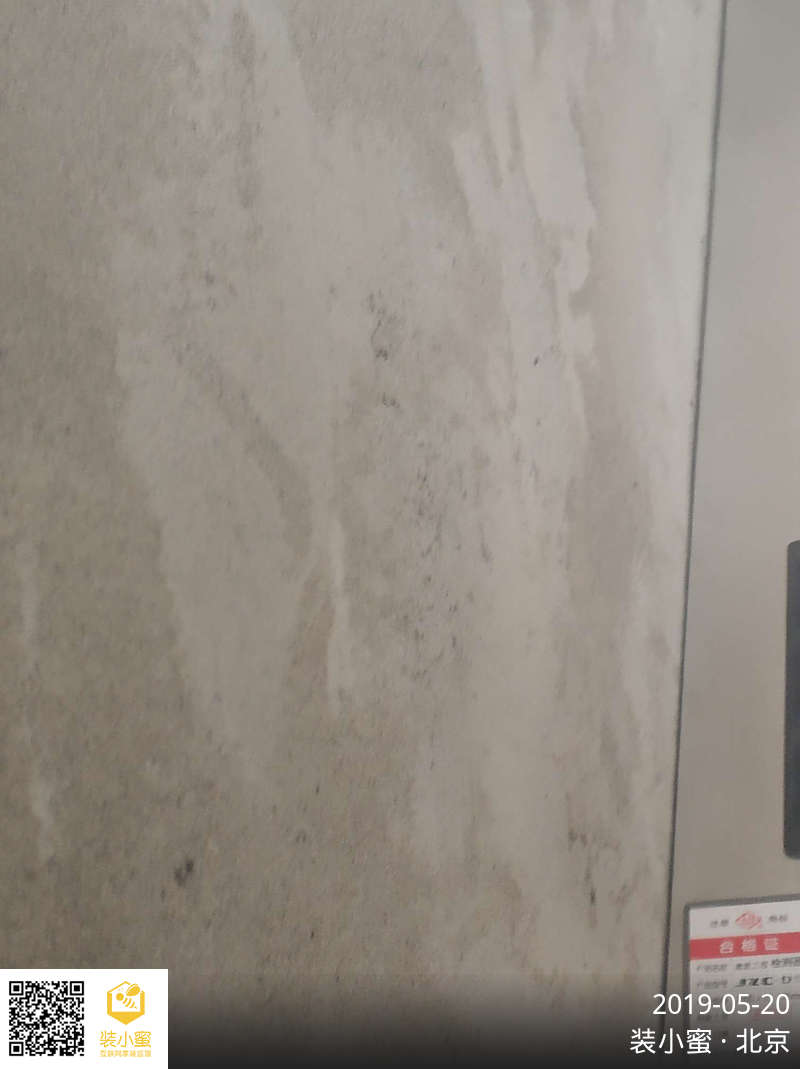

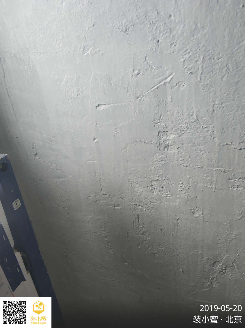

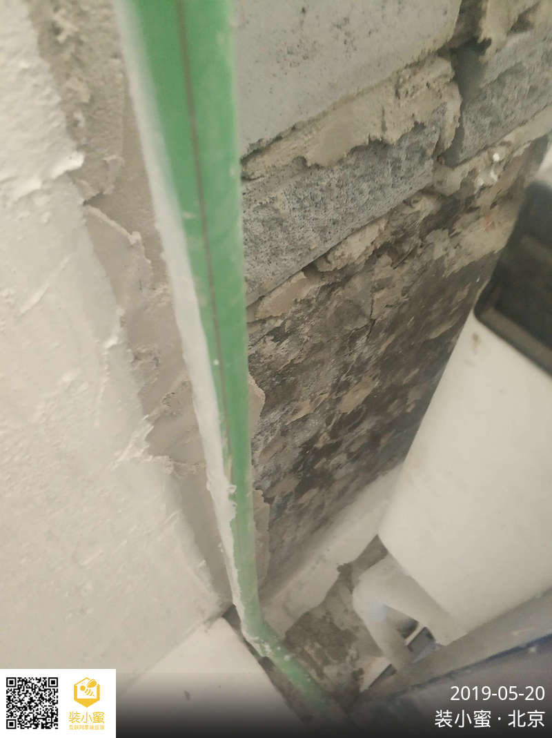

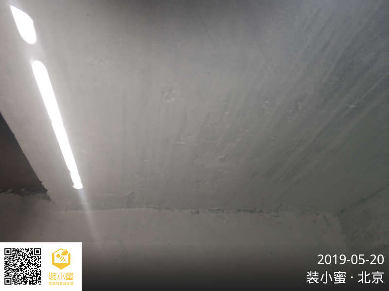

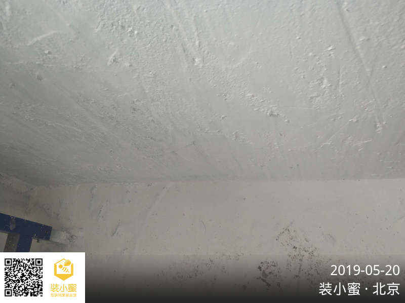

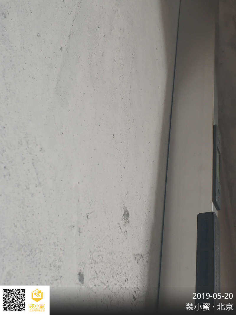

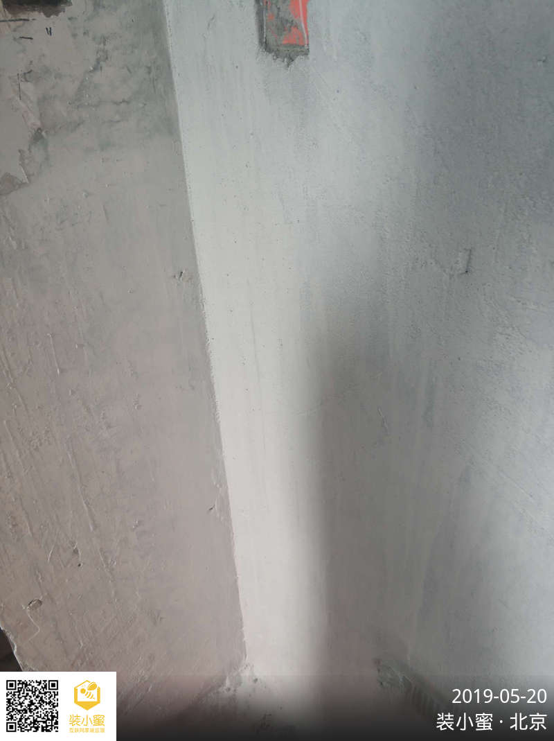

施工进度偏慢。瓦工在现场做厨房阳台保温,厨房墙面找平已做完,卫生间新建墙体已建完,墙面地面防水已涂刷完。检查厨房墙面抹灰平整,卫生间新建墙体已挂铁丝网,门洞过梁符合施工工艺要求,地面防水涂刷均匀,涂膜符合施工要求。
瓦木基础检查发现问题如下:

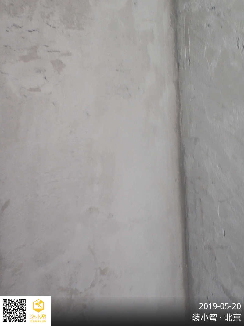

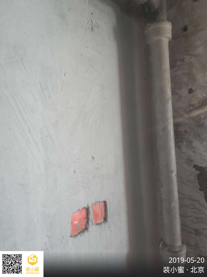

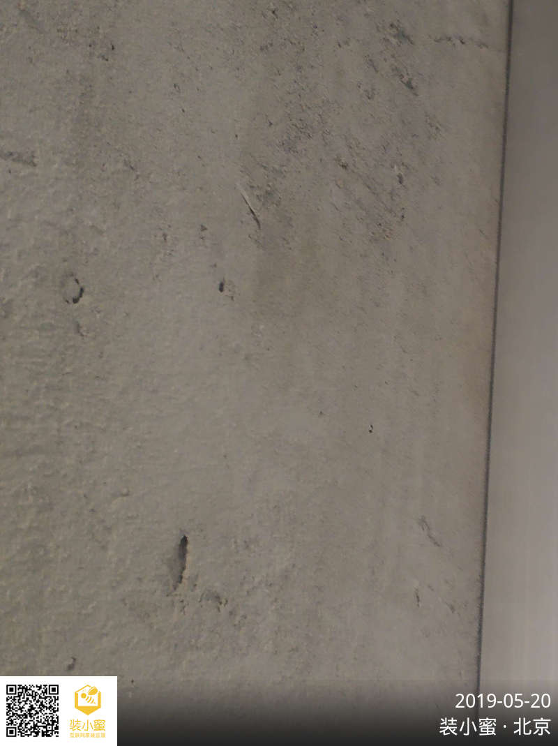

1.卫生间马桶后墙面防水涂刷不到位,墙面有小坑,现场已告知瓦工,建议漏刷墙面尽量再抹平涂刷防水。

墙面基层表面基本平整
墙面干区防水层施工区域符合要求
地面防水层涂膜质量符合要求
管根部位加强防水

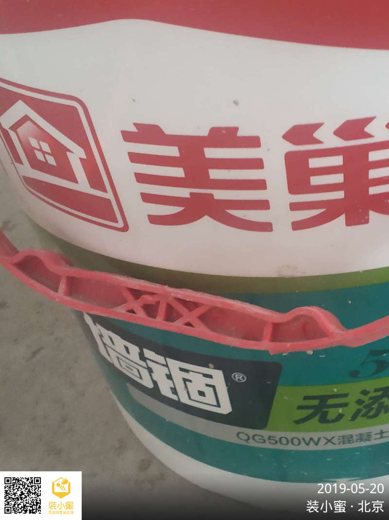

防水涂料
墙锢

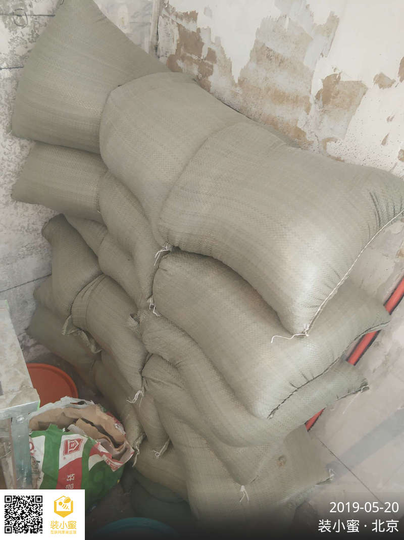

水泥
沙子
瓷砖粘结剂
