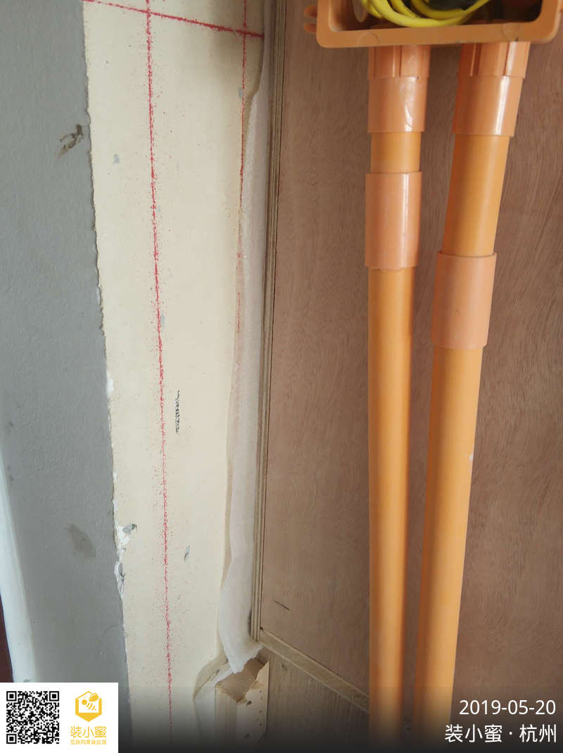

1.空调内机安装未使用双螺母固定,上次检查已告知,需调整。
2.木工基础施工要求现场已告知师傅。
3.空调所有过梁孔洞未使用发泡胶封堵。
卫生间门槛石与淋浴房挡水条需湿铺并做好防水处理。

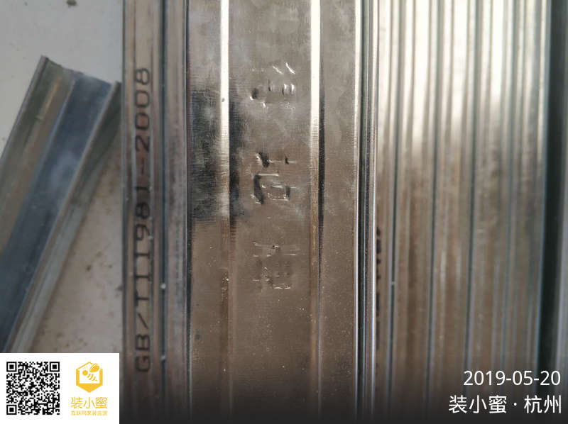

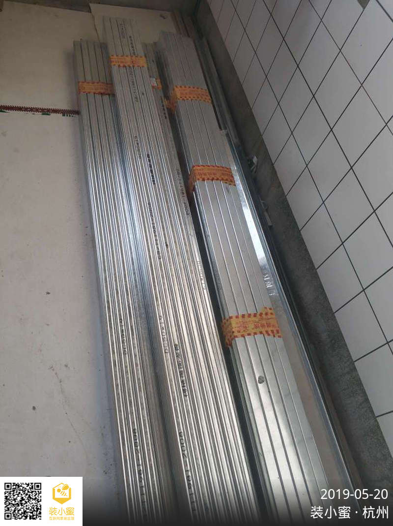

轻钢龙骨吊顶所有阴阳角边龙骨转角处不可切割需折边。
所有顶面与墙面需打孔使用美固钉固定,不可直接钢钉固定。

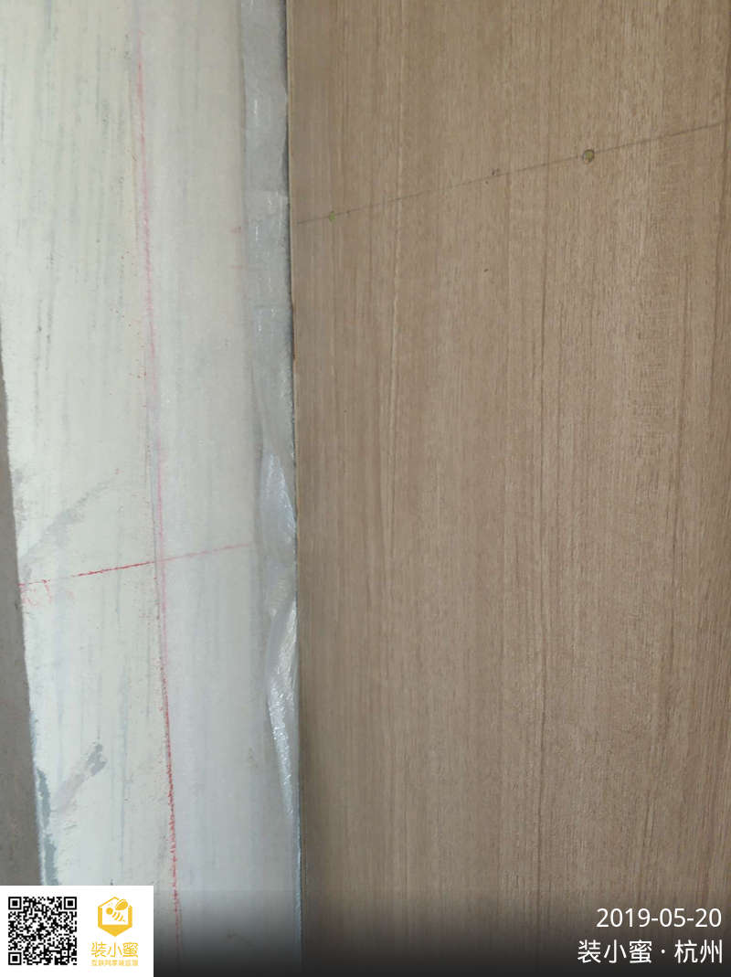

所有木工基层需做好防潮处理,门套基层离地高度与完成面需预留3-5cm间隙。

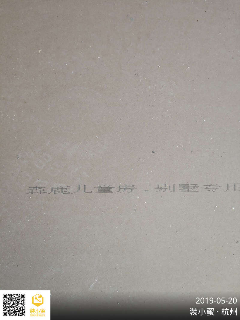

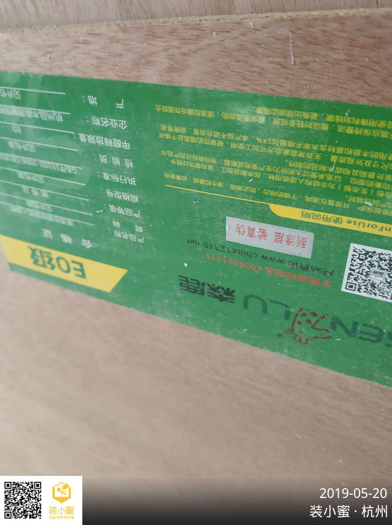

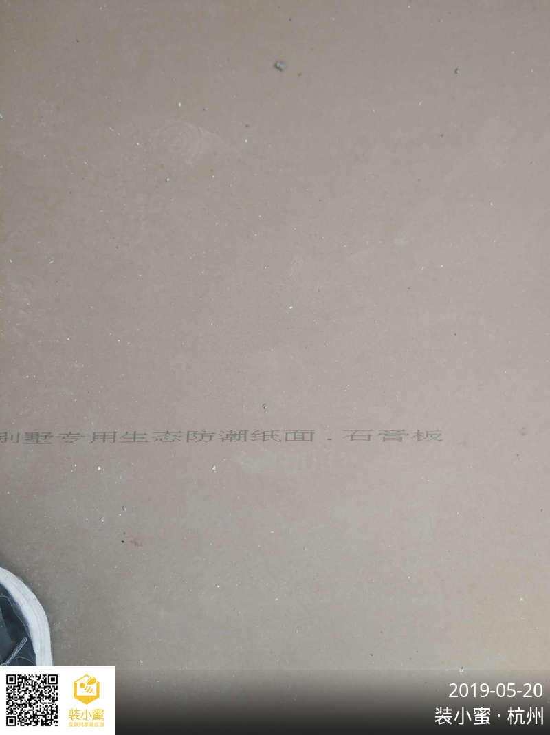

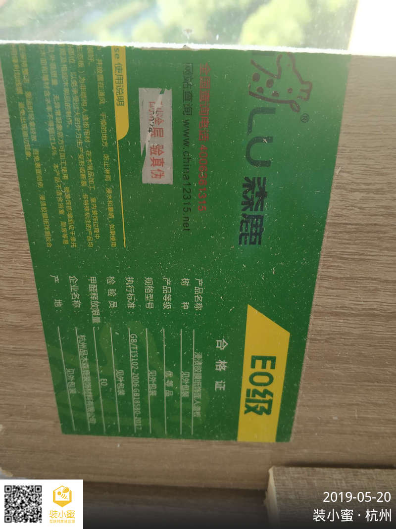

木基层板防潮处理符合设计或技术要求
轻钢龙骨
大芯板
石膏板
