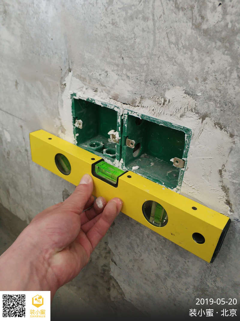

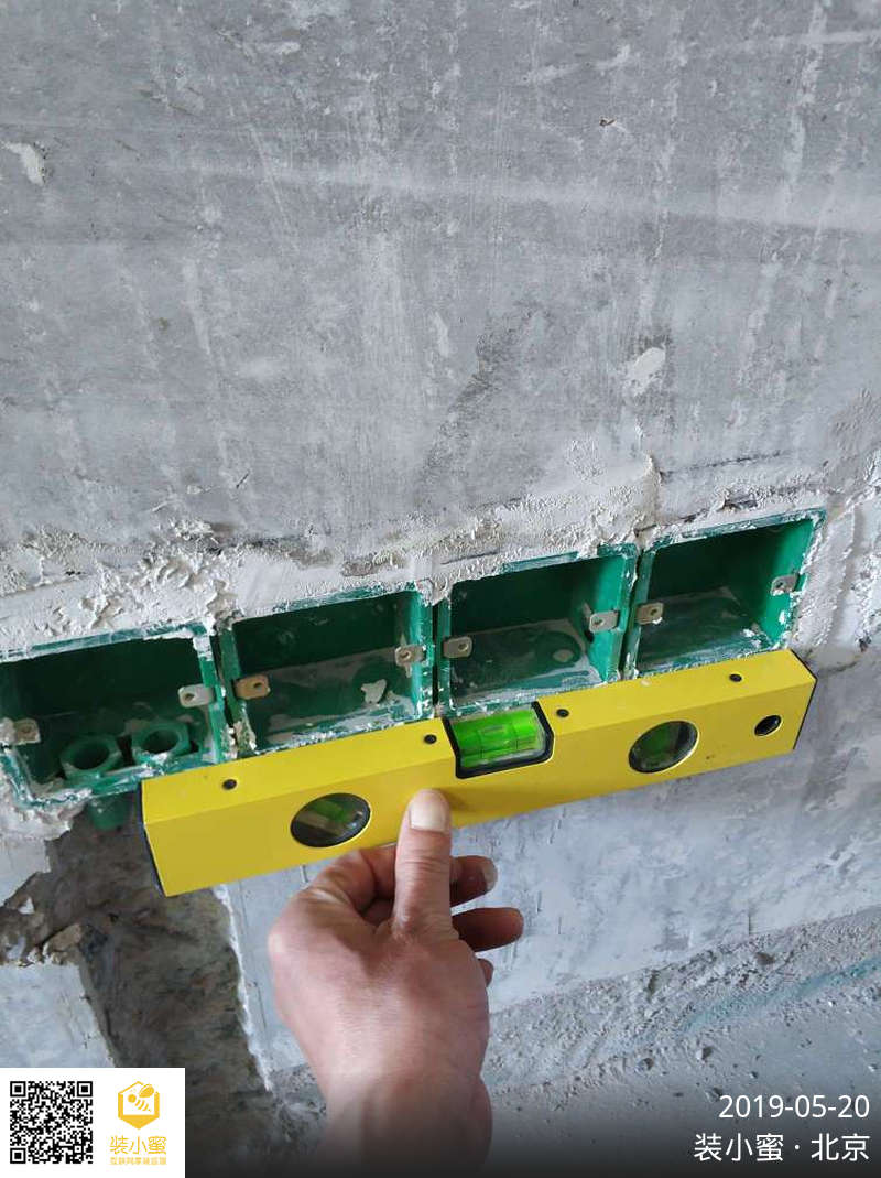

本次为【水电材料验收与巡查 】是第5次上门
瓦工:1人,水电工:1人

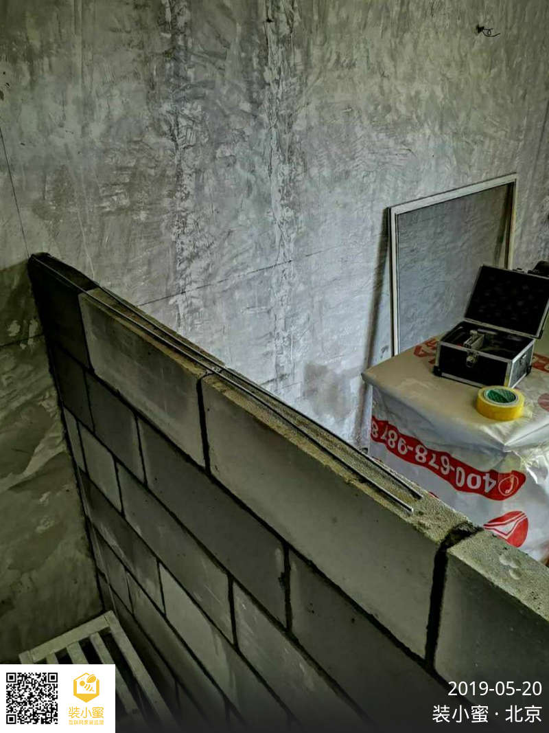

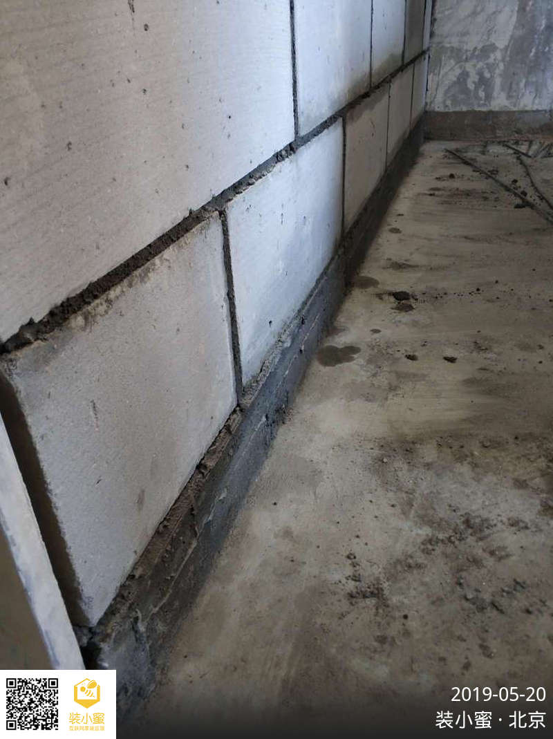

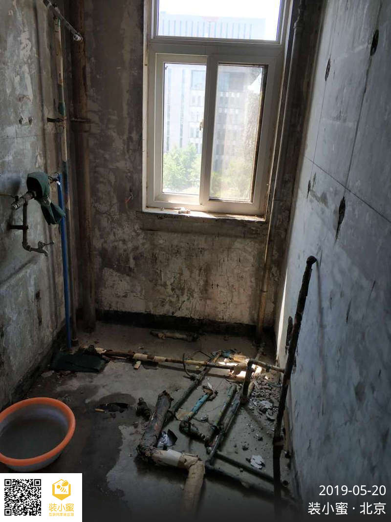

施工进度正常,电工开槽安装底盒,瓦工在次卧砌墙。

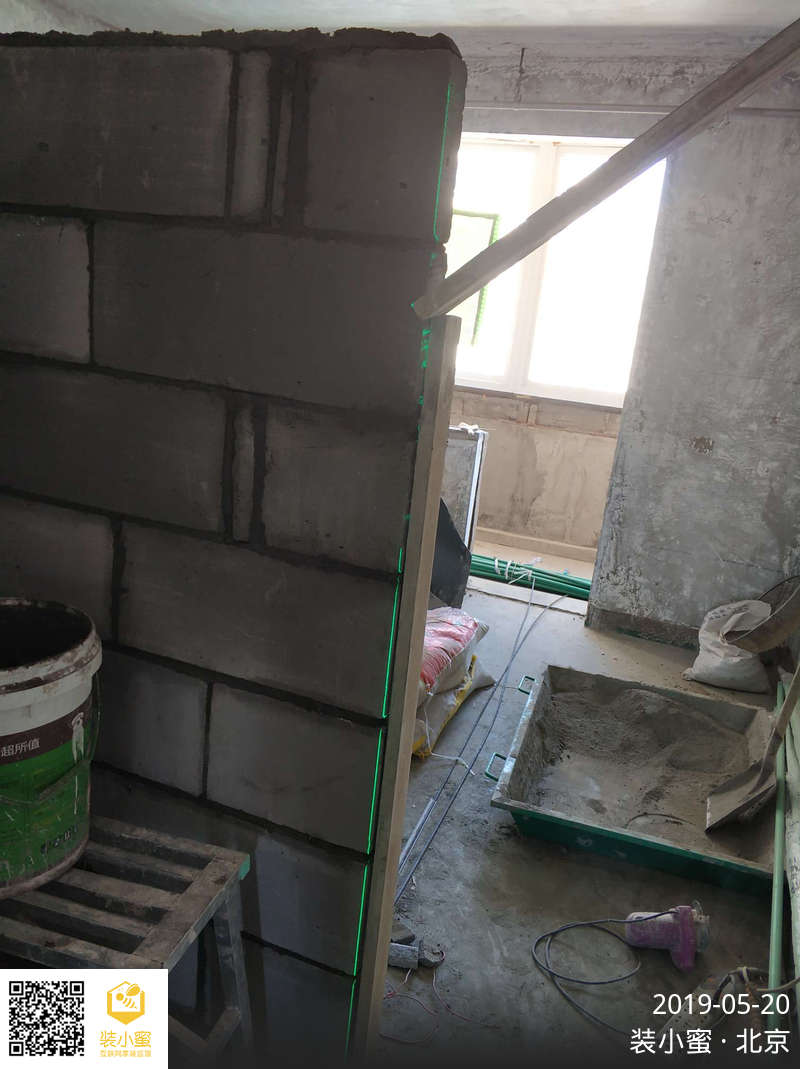

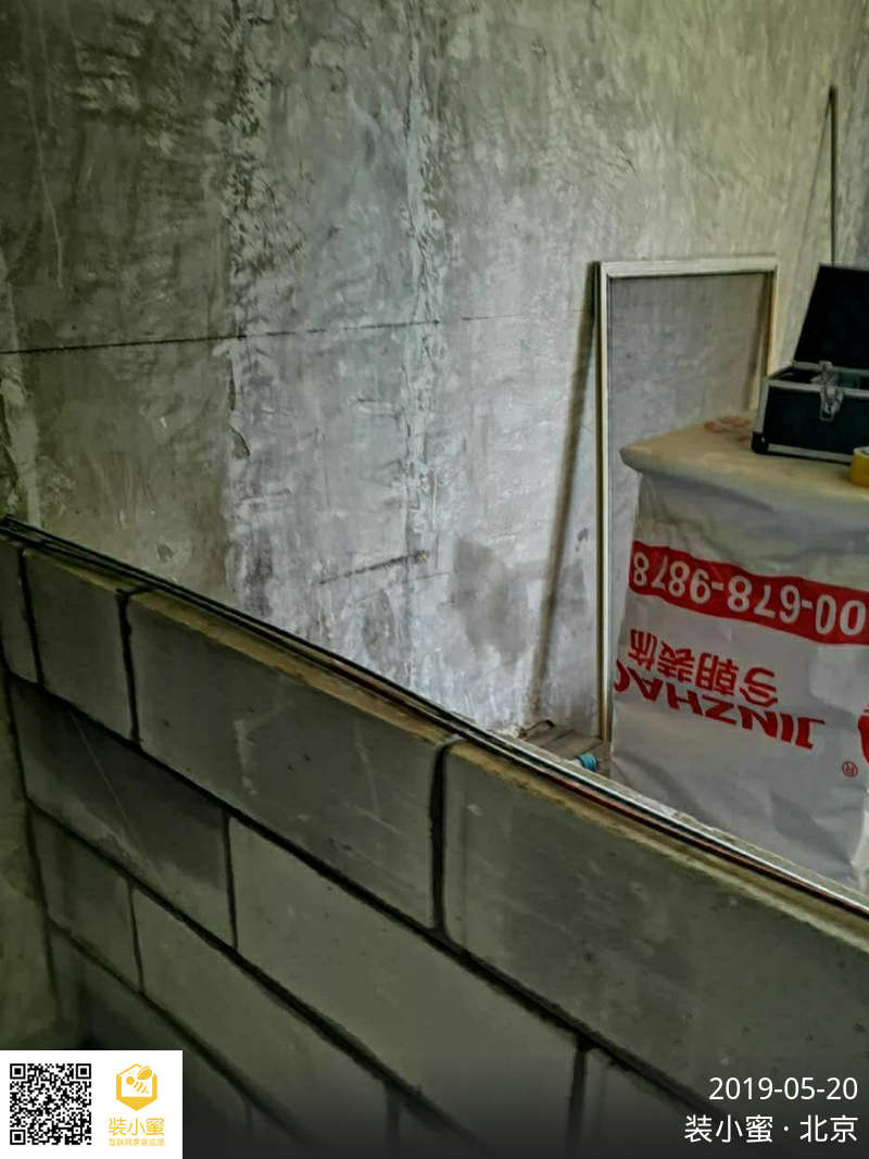

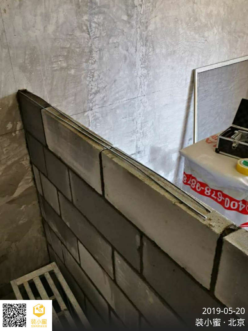

1.用2米靠尺检查次卧新砌墙面不平整,现场已告知瓦工,把砌斜的最上面砖已拿掉重新打水泥砂浆砌墙,建议告诉瓦工多亲自检查一下,确保尺寸正确,墙面垂直。

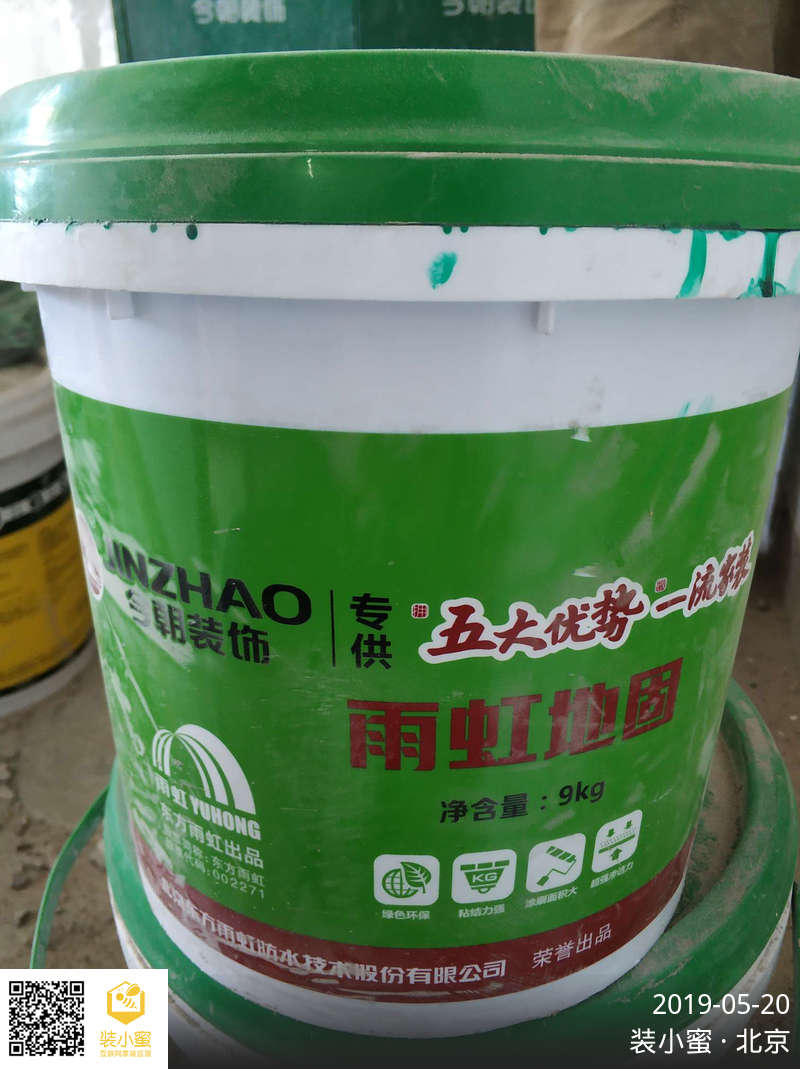

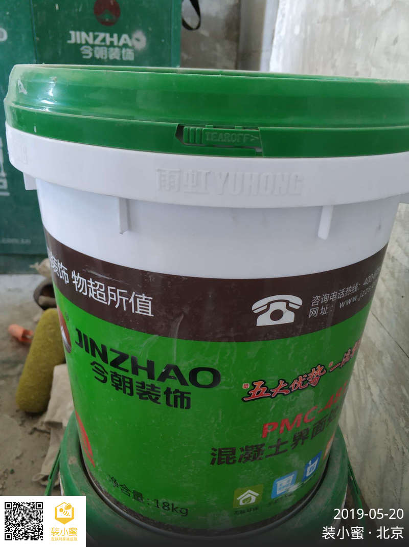

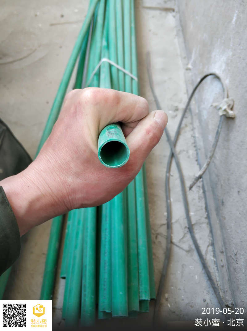

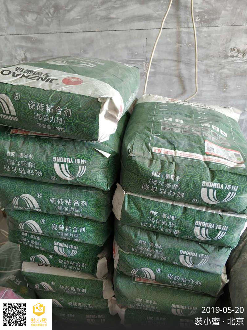

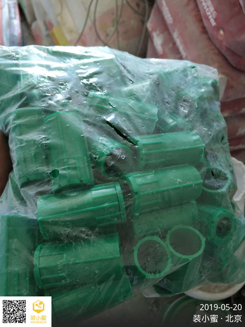

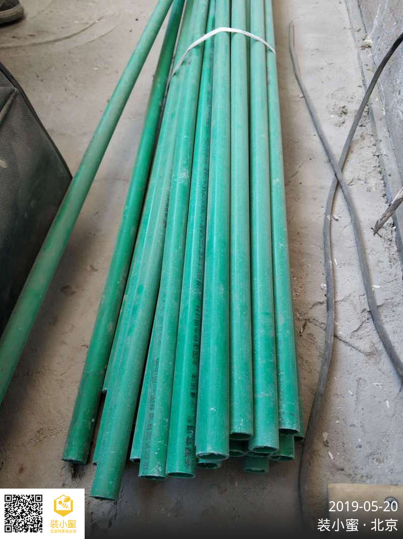

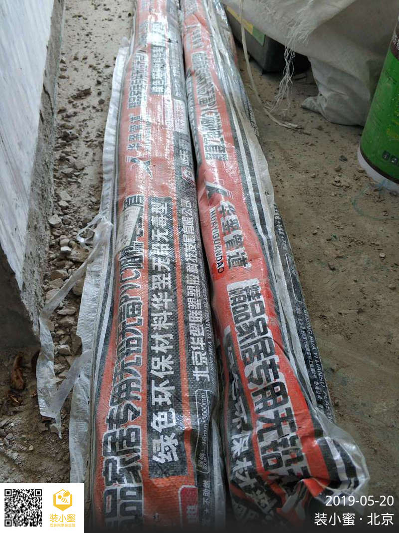

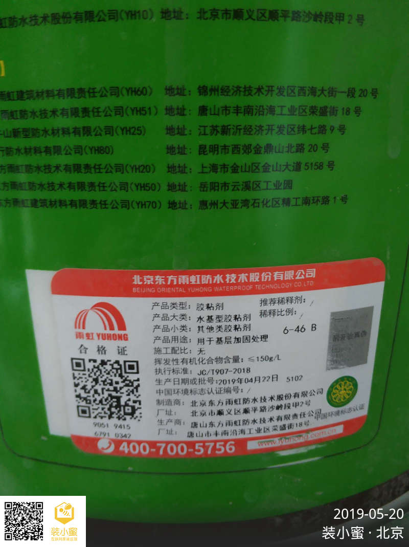

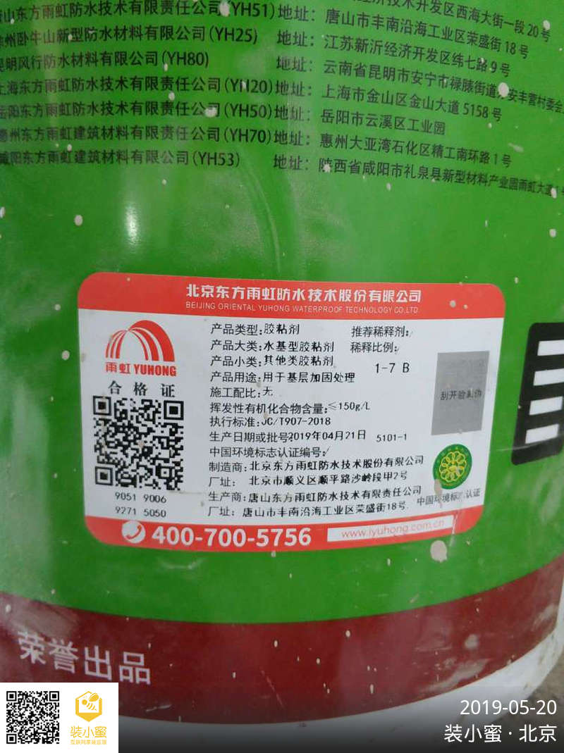

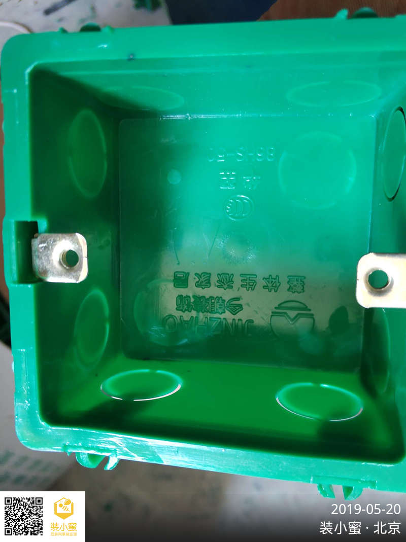

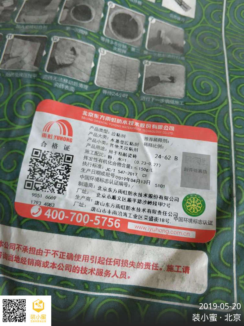

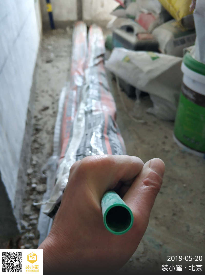

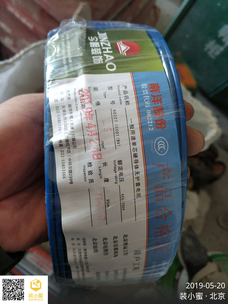

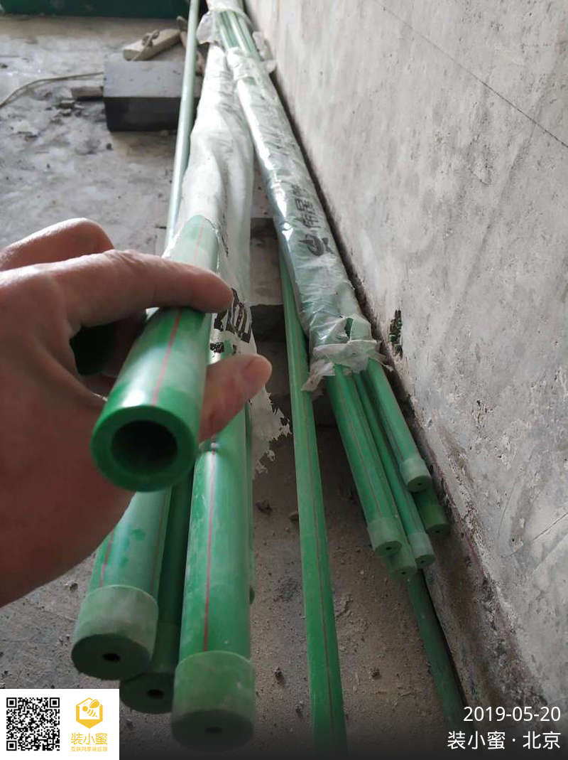

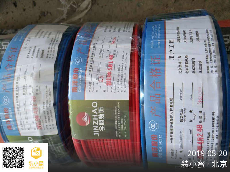

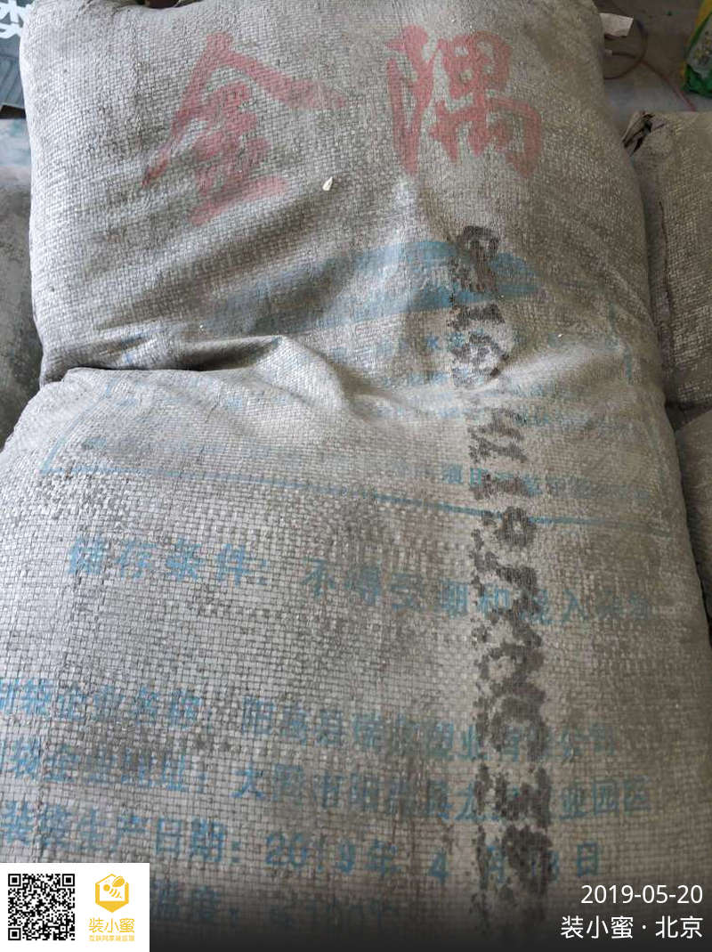

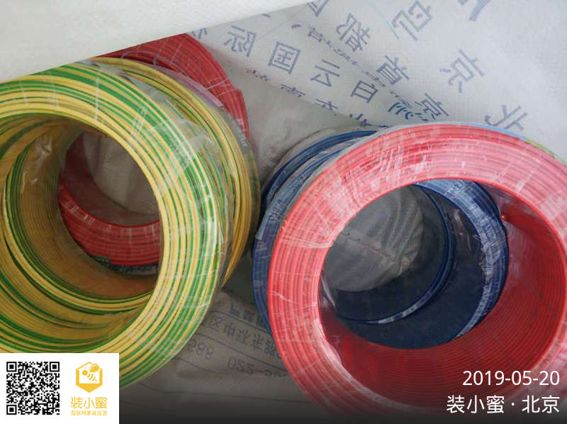

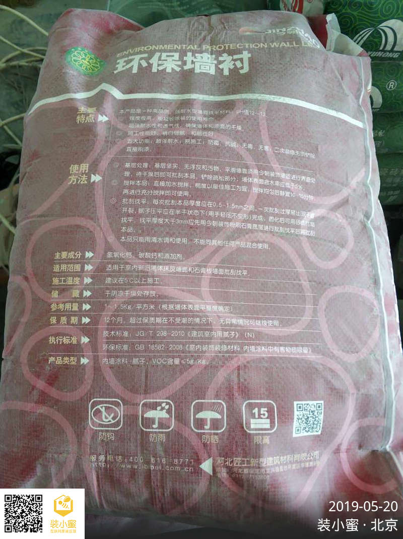

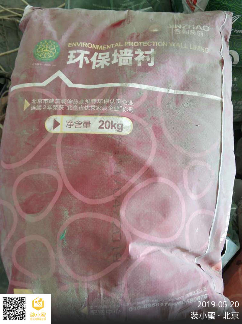

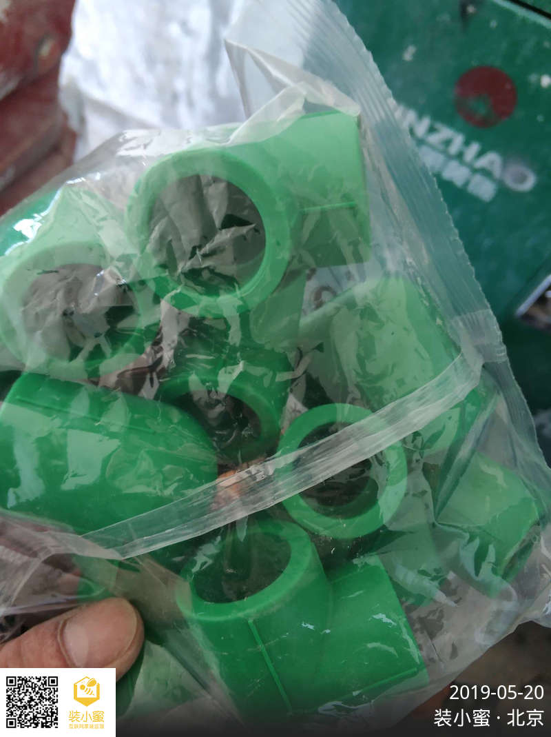

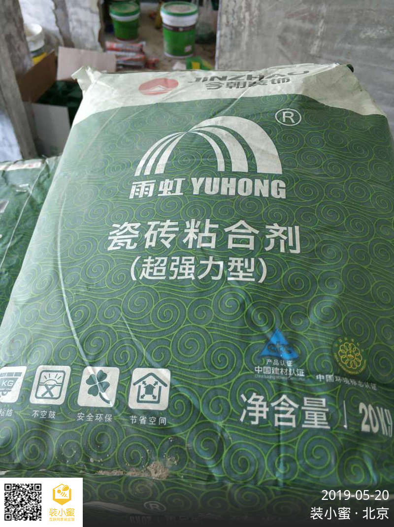

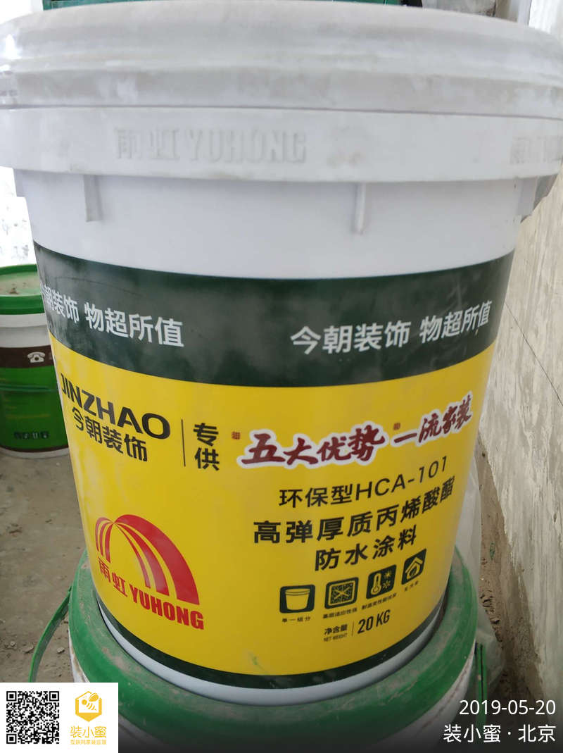

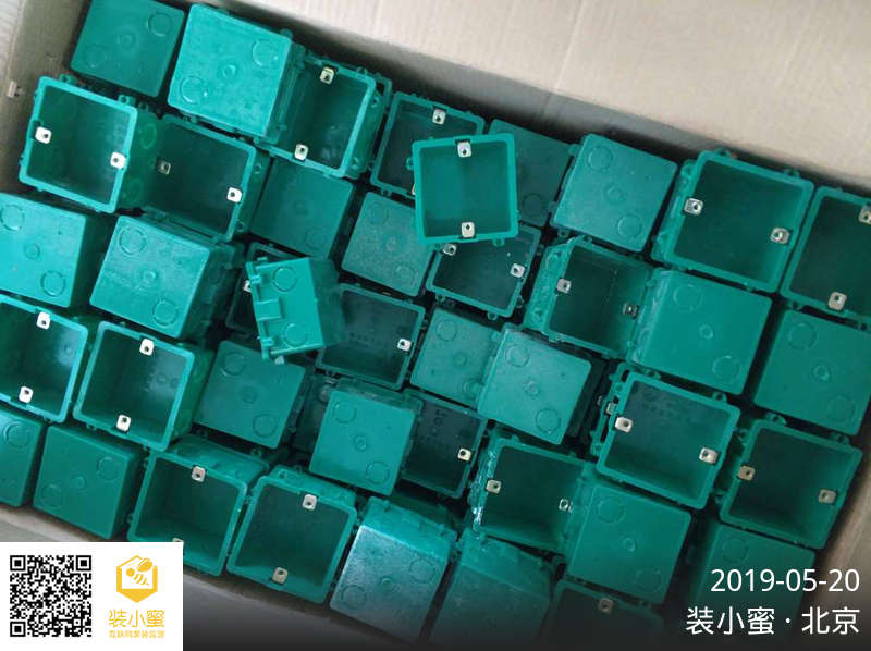

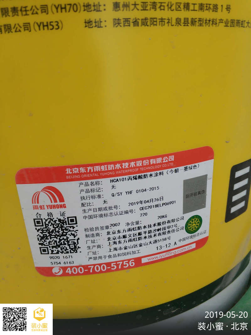

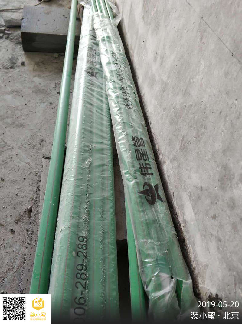

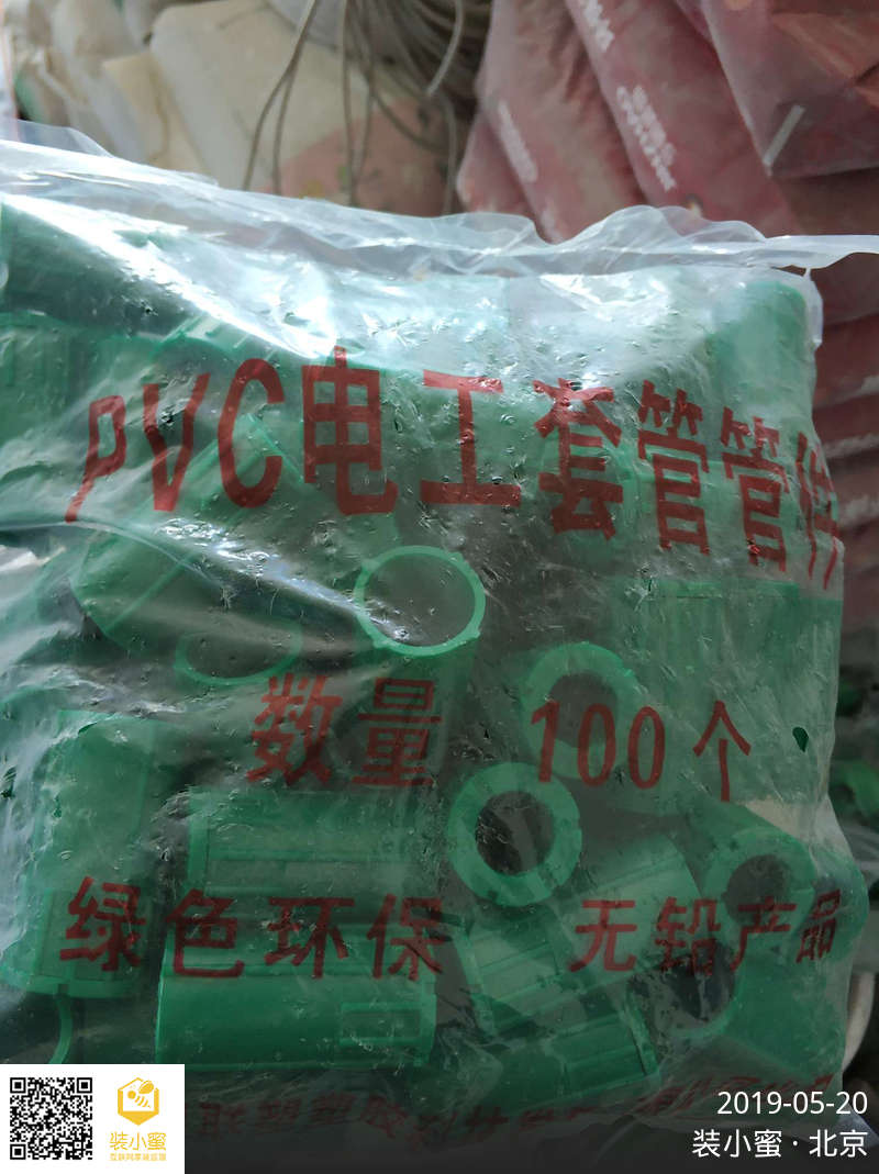

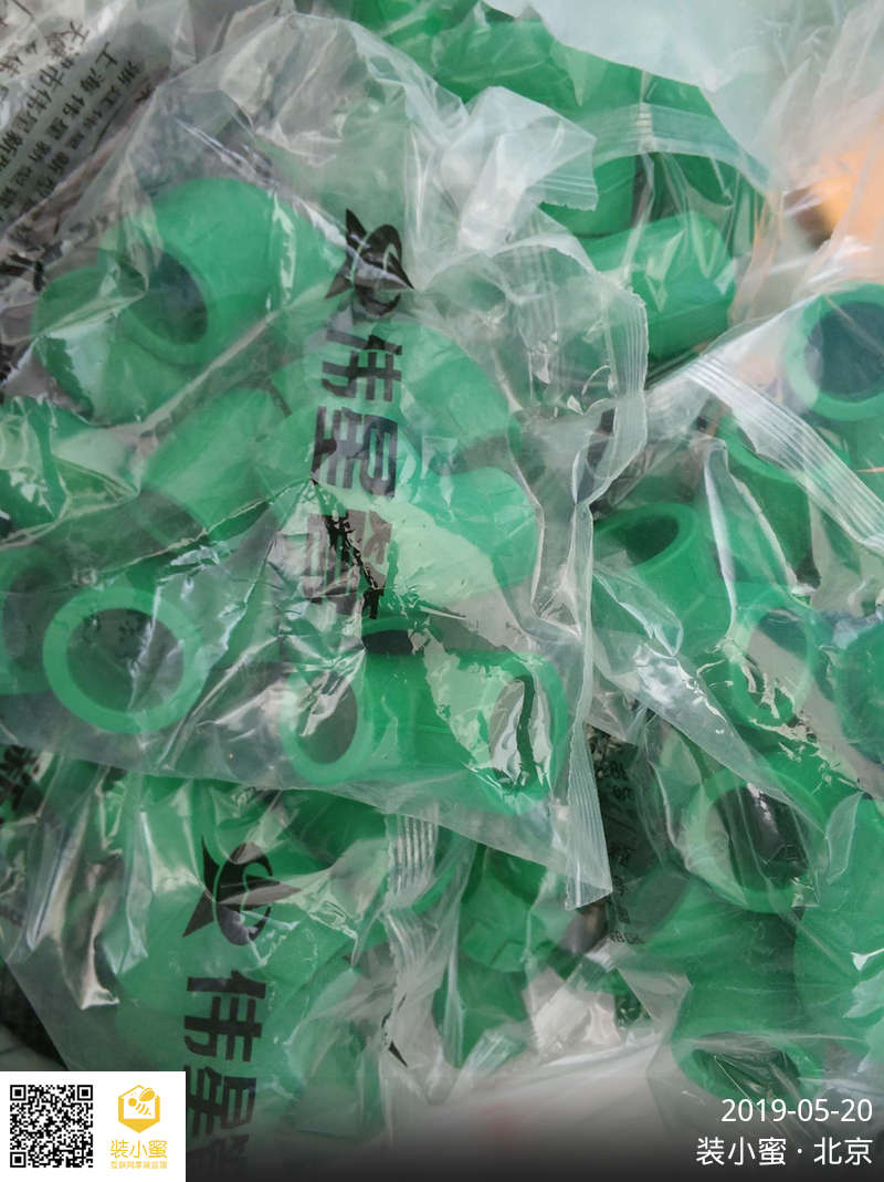

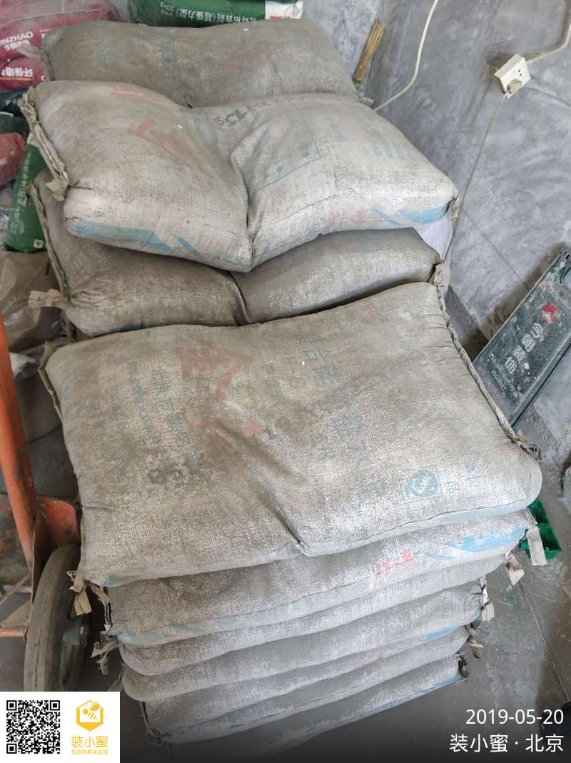

2.检查水电材料和瓦工油工用的辅料与报价单一致,都在有效期内符合要求。

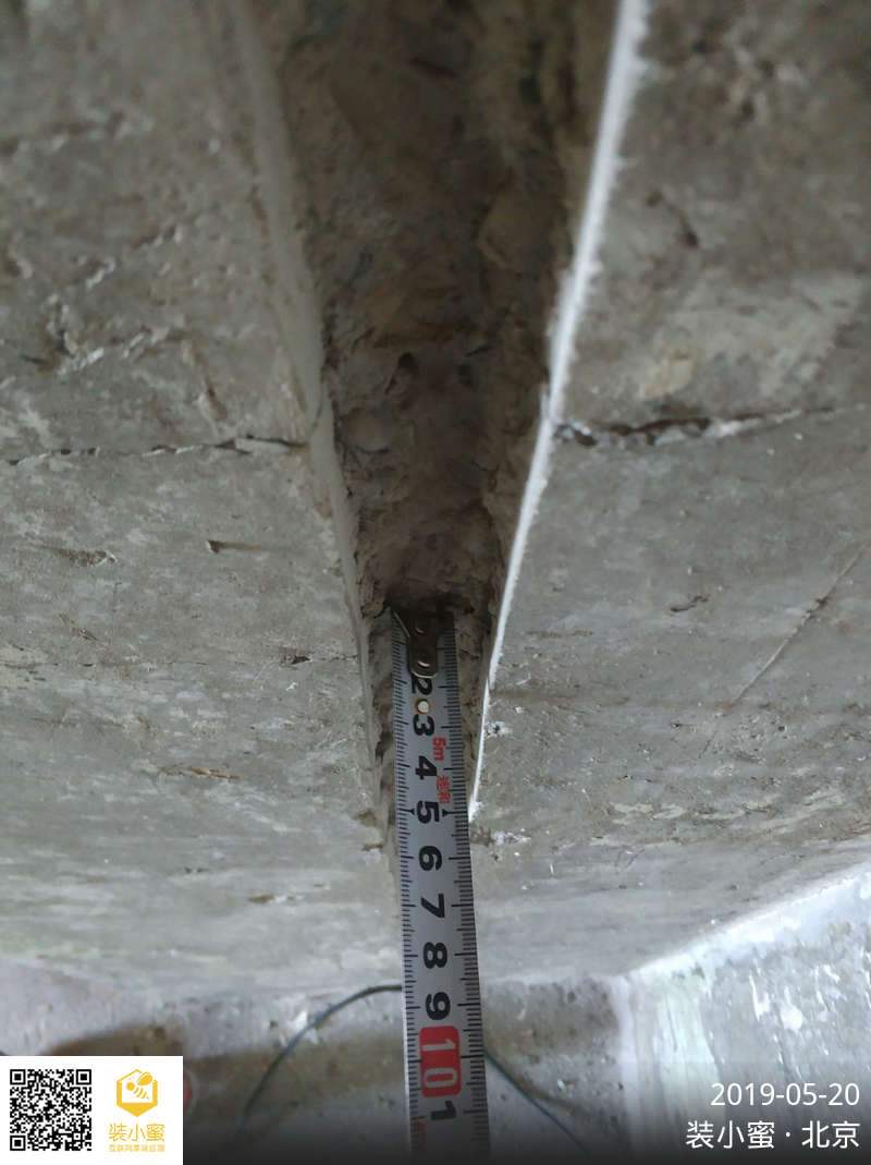

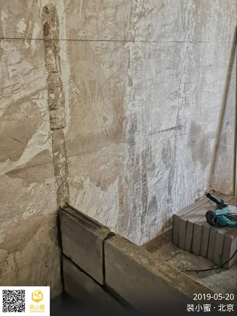

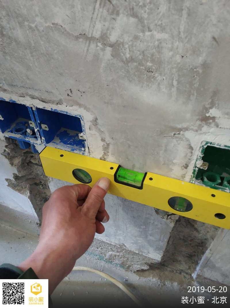

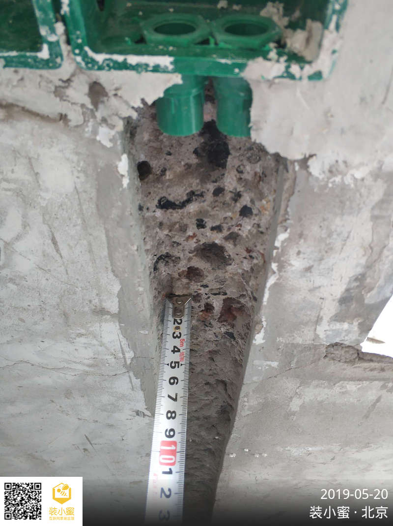

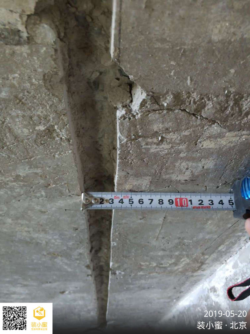

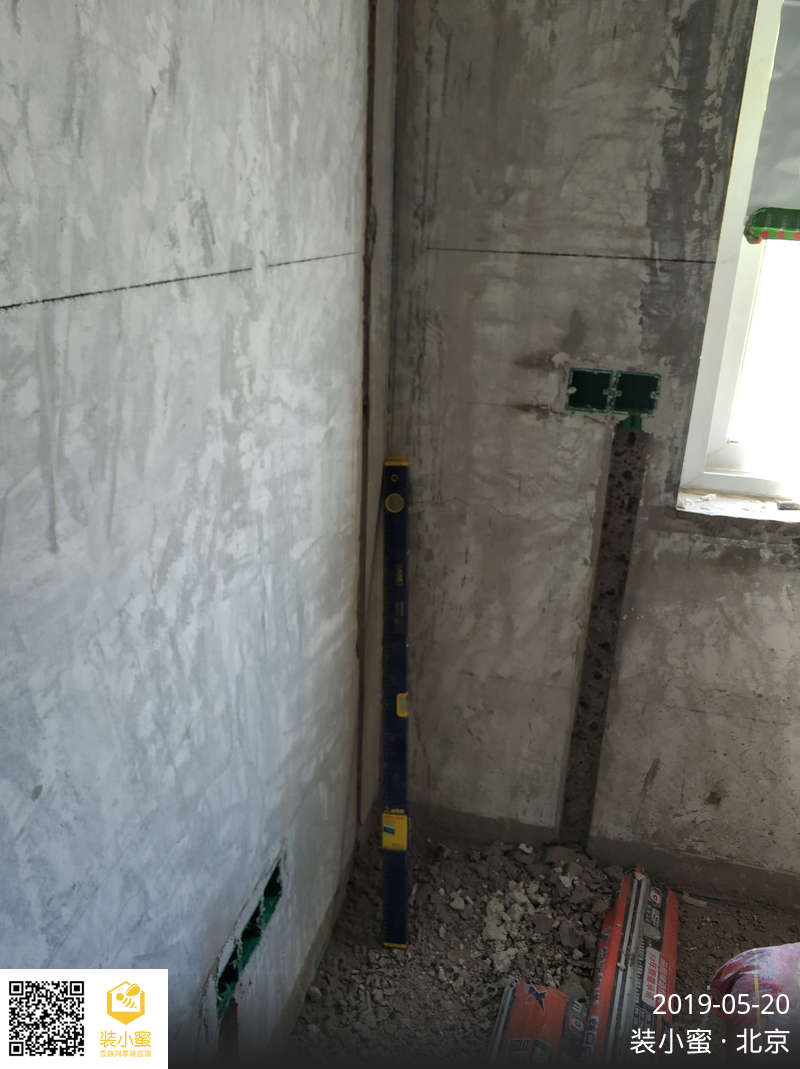

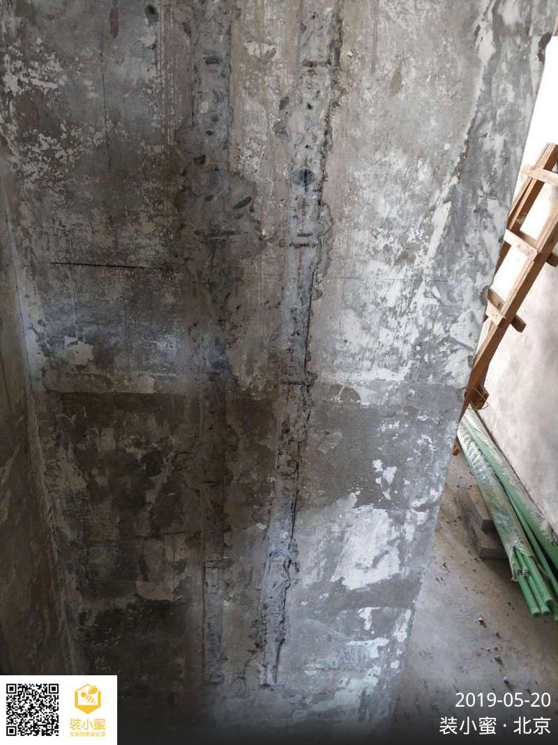

3.检查开槽宽度和深度合理,开槽平直符合要求。

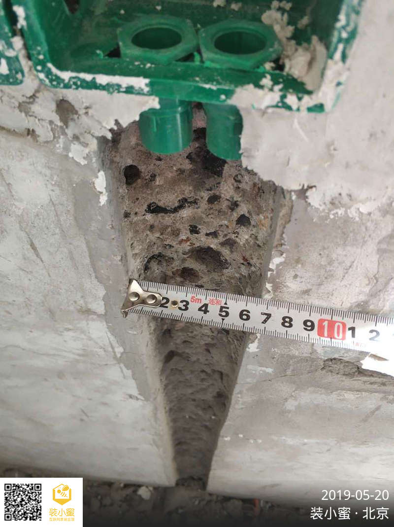

4.检查混凝土墙面开槽有钢筋,没有发现被据掉和折弯,为了居住安全已告知电工师傅不能据掉钢筋。
后续施工注意安全文明施工。

砌块表面平整,灰缝饱满
符合标准:17项
新砌墙体位置及尺寸正确
湿区新砌墙底部已施工砼防水带
新墙与砼墙结合处已设置拉结筋
开槽平直,符合要求
开槽宽度与深度符合要求
电线
电线管

PPR水管
地固
墙锢
防水涂料

瓷砖粘结剂
