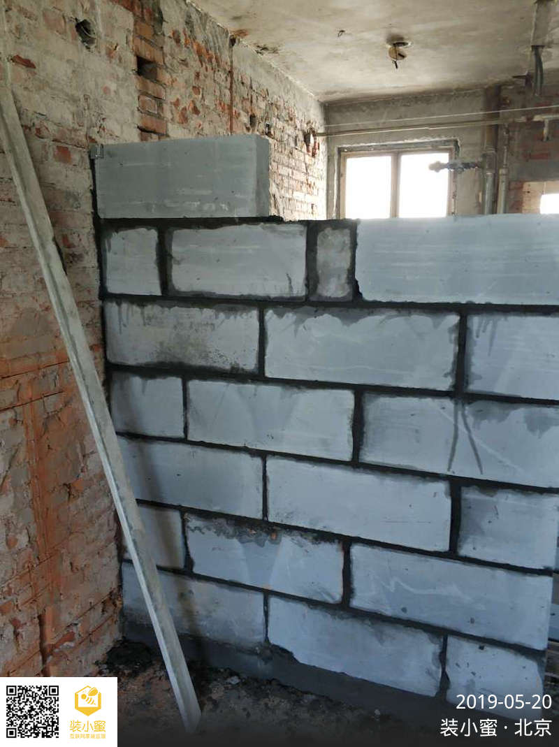

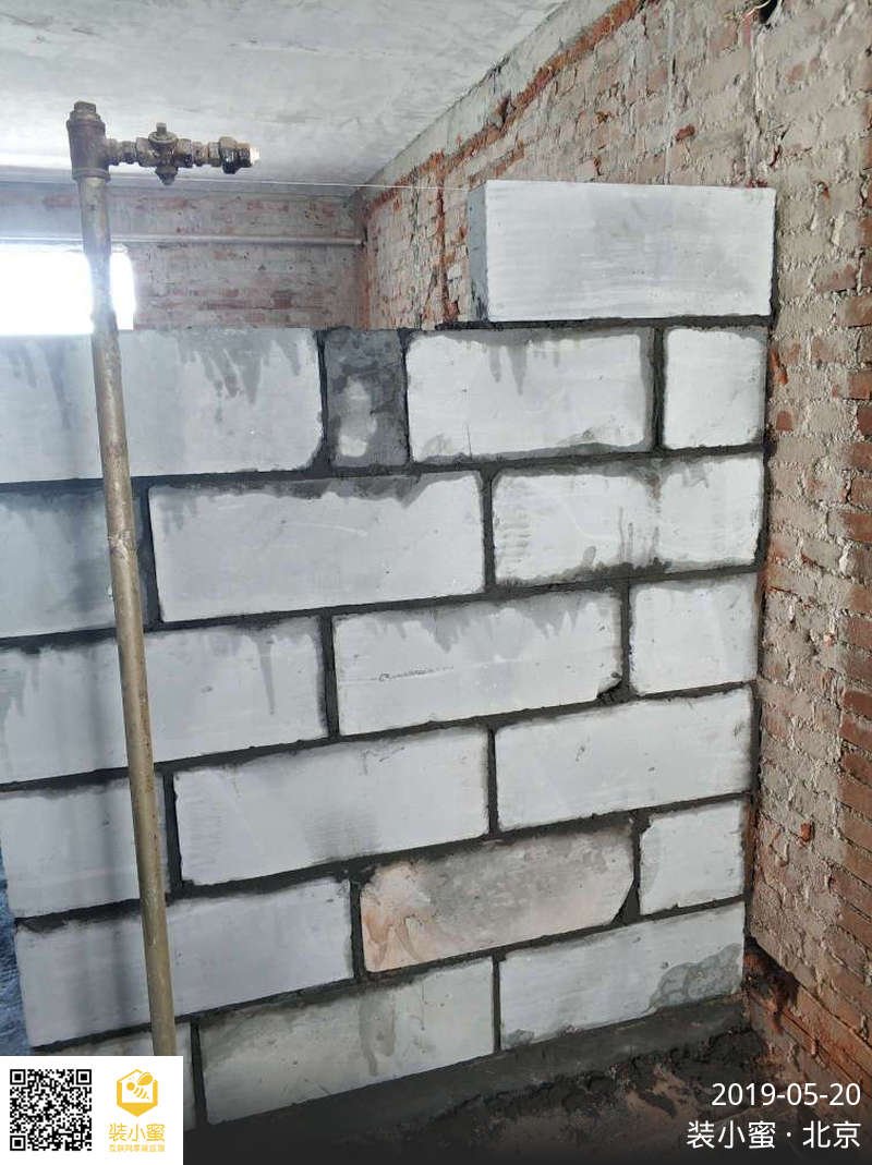

施工进度正常,现场水电墙面,局部已开槽,现场瓦工正在砌墙施工。

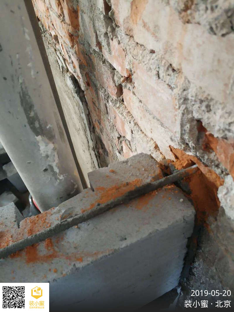

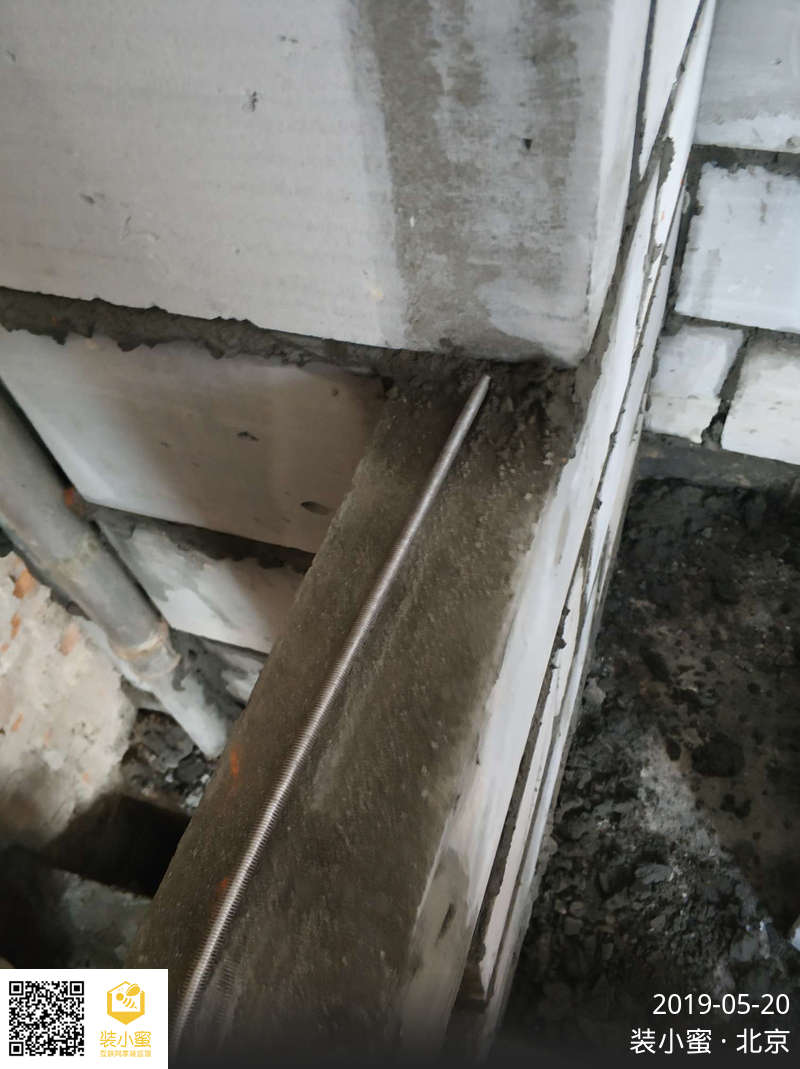

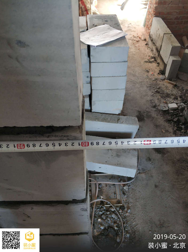

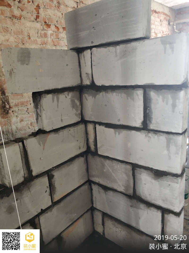

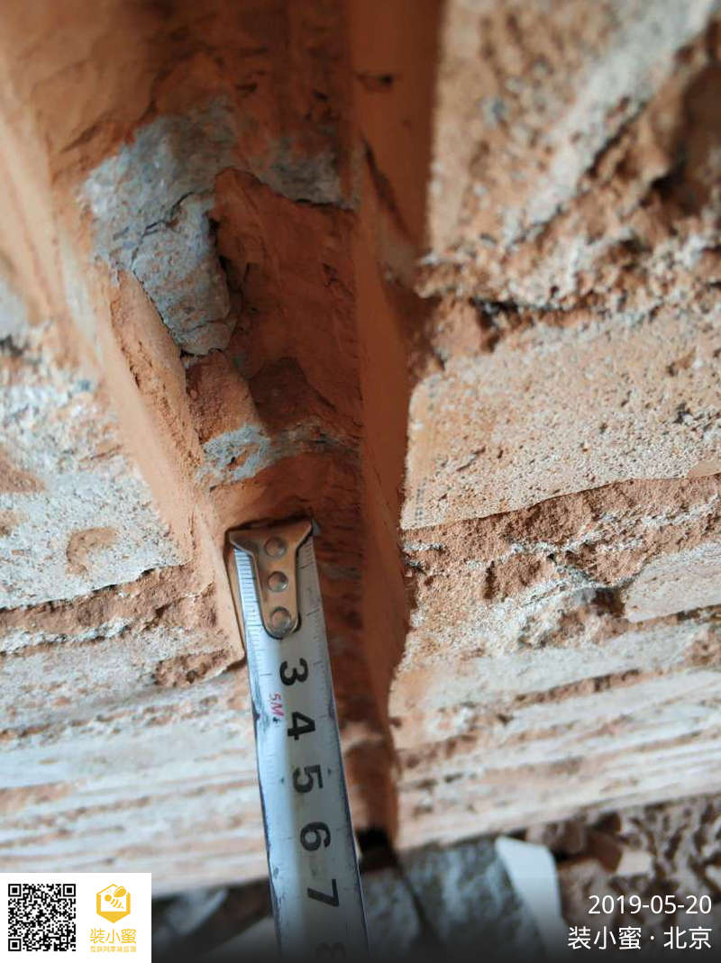

1.检查现场砌墙十字错缝,灰缝饱满,施工方已做拉筋处理,门洞尺寸客户现场已确认,符合砌墙施工要求。

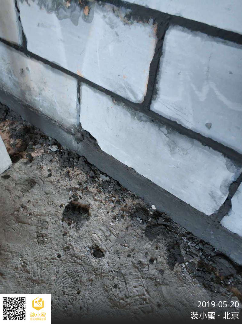

2.检查砌墙地基层,施工方已做防水过梁处理,符合施工要求。

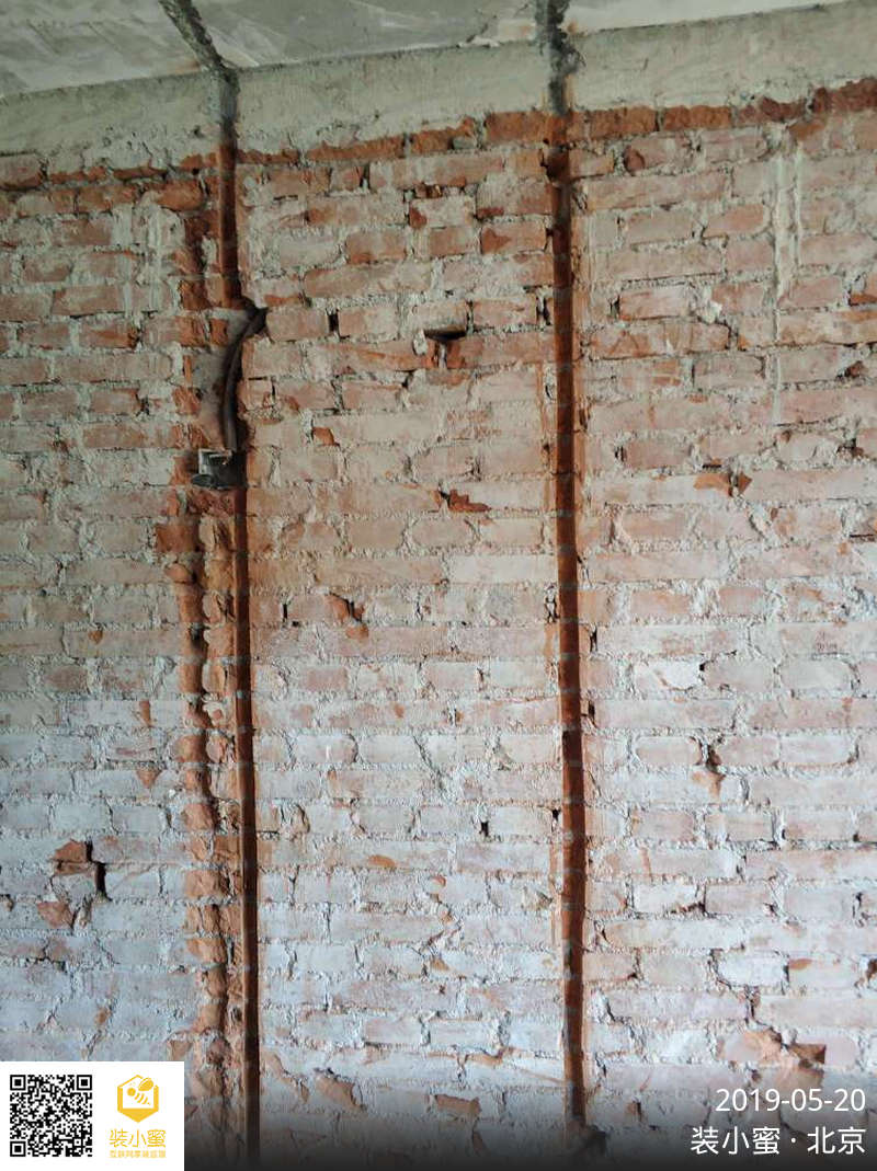

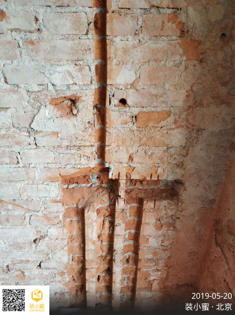

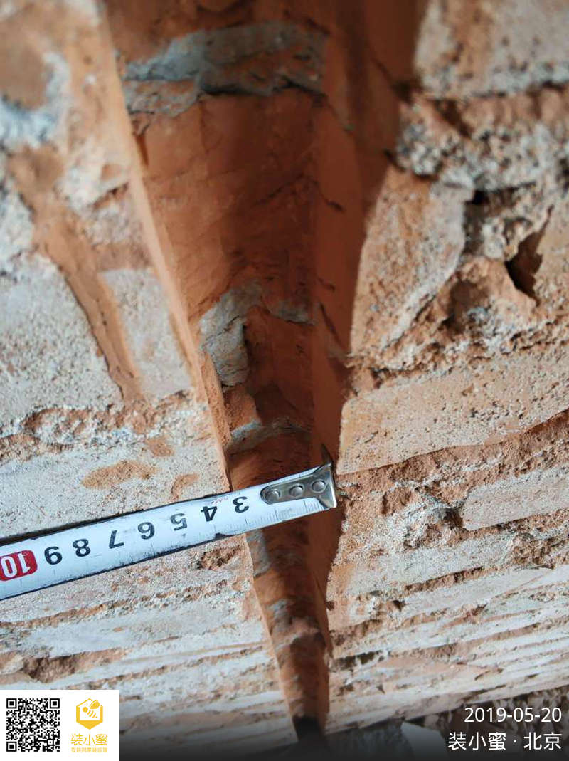

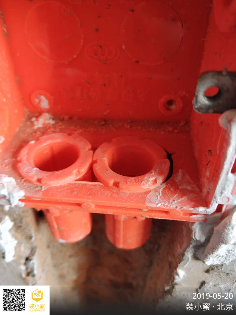

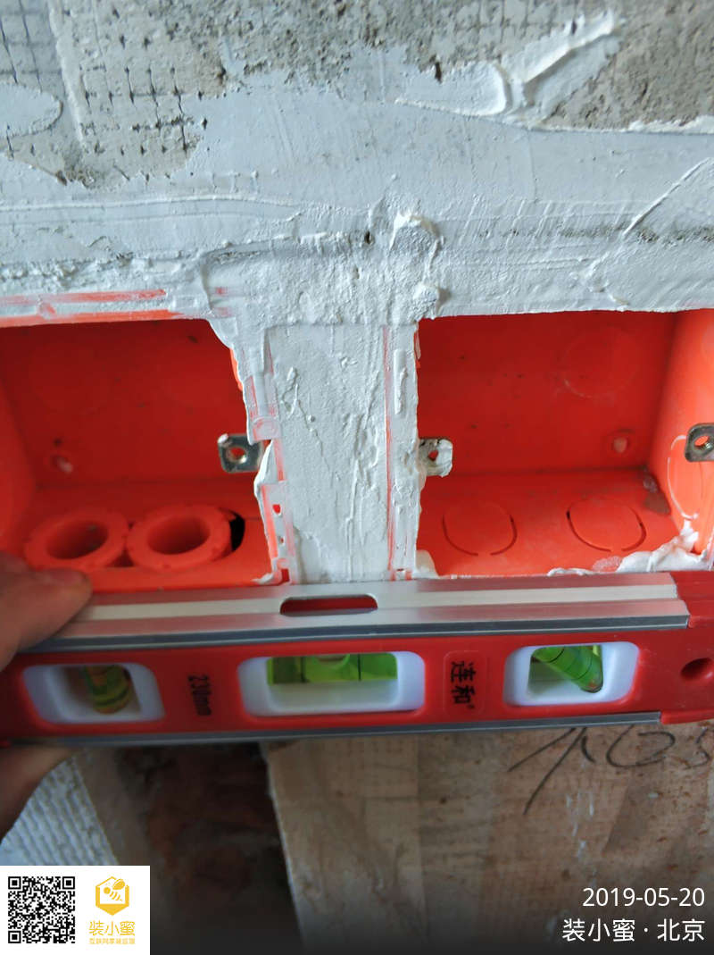

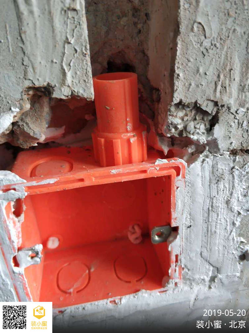

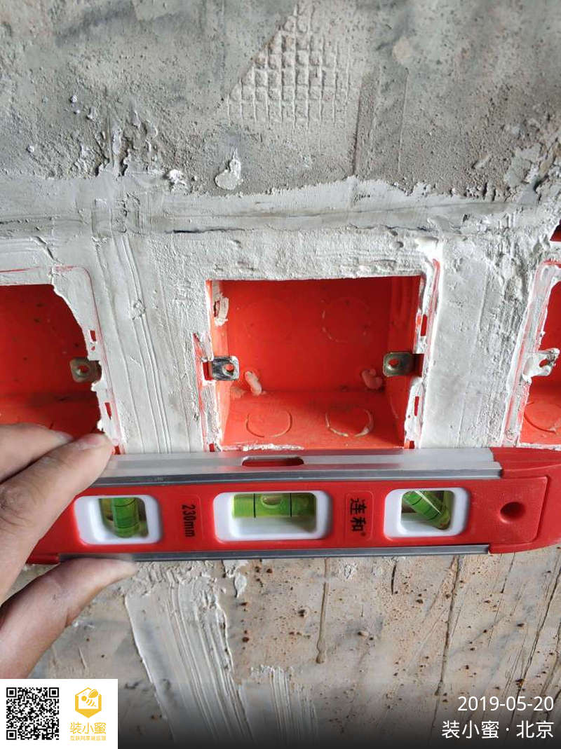

3.检查现场局部开槽,开槽深度和宽度符合施工要求。

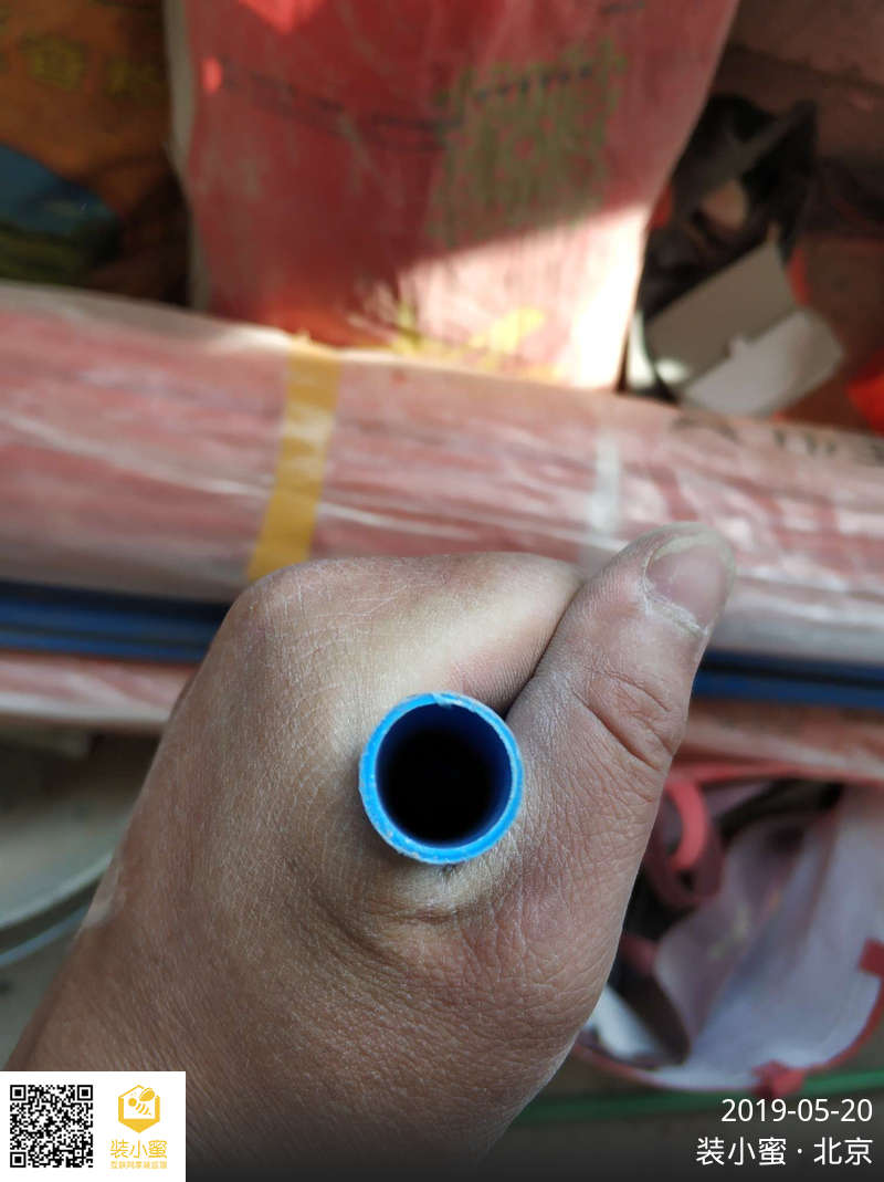

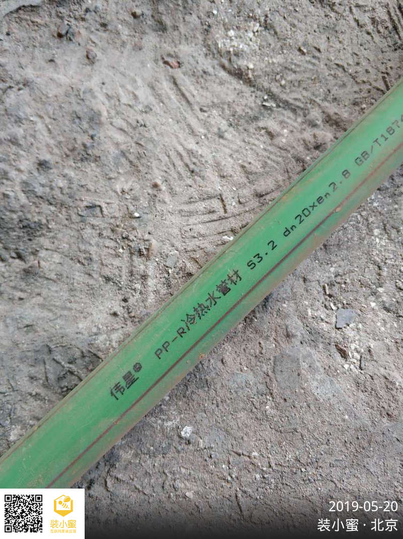

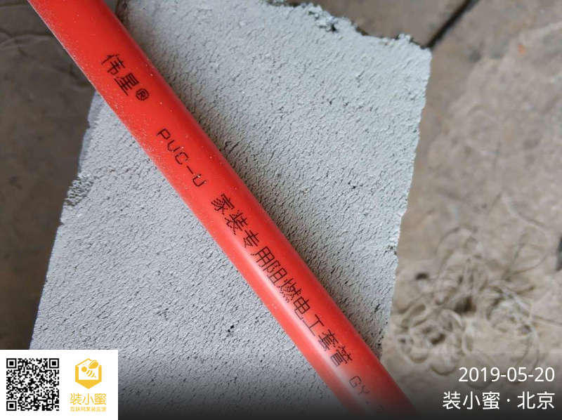

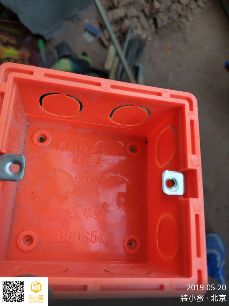

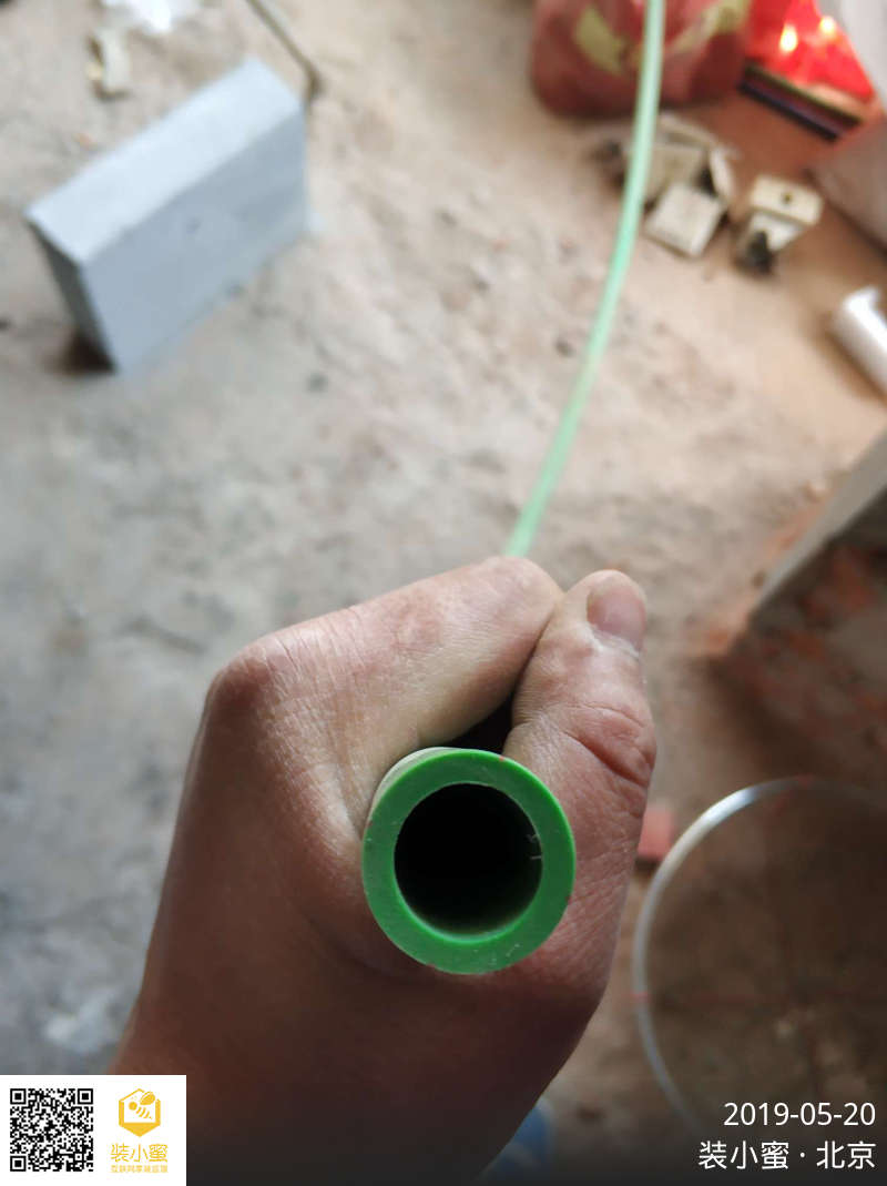

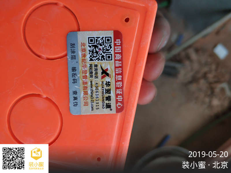

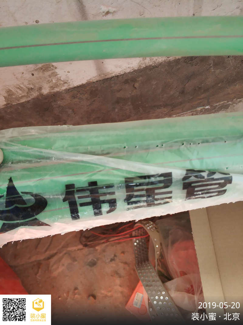

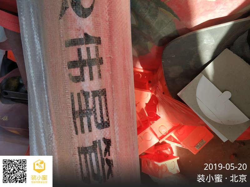

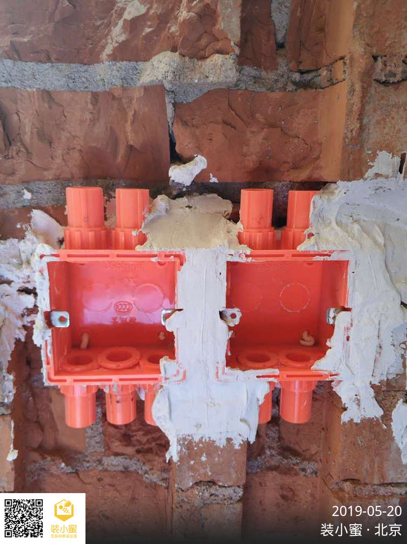

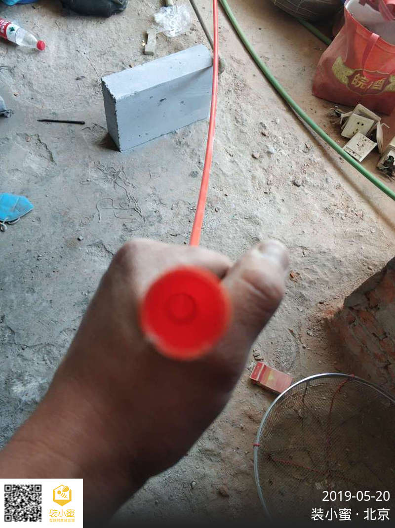

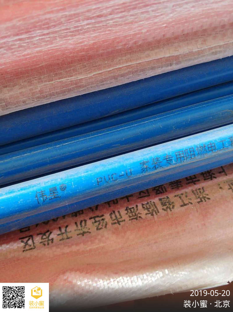

4.施工方电线未到达现场,现场局部到达水电材料,经检查,符合材料报价单一致,可以使用水电材料要求。
今日检查现场工地,工地太脏未清理干净,建议施工方工地保持干净,垃圾装入袋中处理。

新砌墙体位置及尺寸正确
砌块表面平整,灰缝饱满
湿区新砌墙底部已施工砼防水带
新墙与砼墙结合处已设置拉结筋
开槽平直,符合要求
开槽宽度与深度符合要求
电线管
线盒
PPR水管
